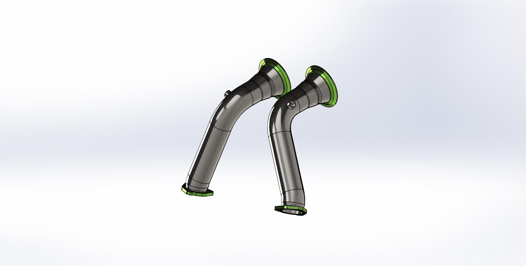

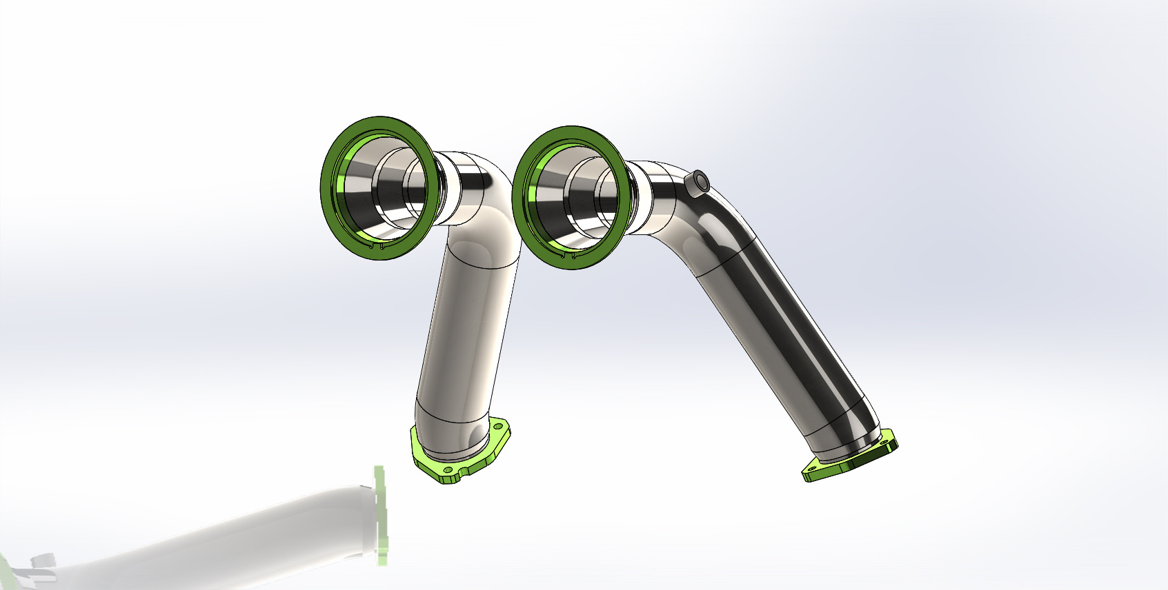

Основные характеристики:

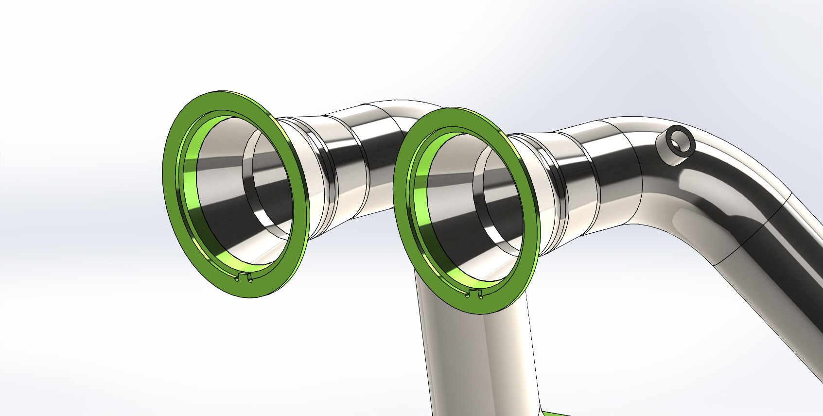

— даунпайпы имеют диаметр 76.1мм (3 дюйма) с плавным переходом в 70мм для стыковки со штатной выпускной системой
— переход в диаметр 70мм осуществляется в выходном фланце (изготовленном с использованием токарного станка с ЧПУ), что позволяет исключить по 1-му сварному шву на каждом даунпайпе
— фланец турбины выточен на токарном станке ЧПУ из нержавеющей стали AISI 304, что гарантирует надежное соединение и отсутствие утечек
— за счёт использования трубогиба ЧПУ удалось уменьшить количество сварных соединений вдвое с 12 до 6
— установка болт-он – сохранен штатный фиксирующий выступ во фланце, позволяющий точно расположить даунпайпы
— фланцы, труба, гайка лямбда-зонда выполнены из жаростойкой нержавеющей стали AISI304

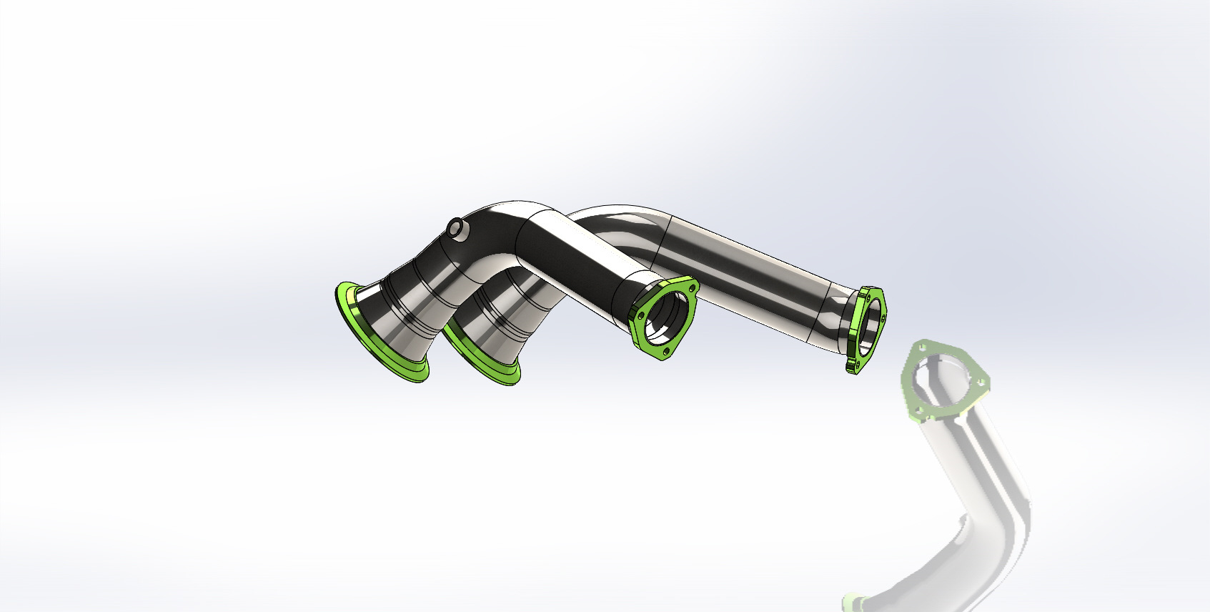

Процесс разработки состоял из следующих этапов:

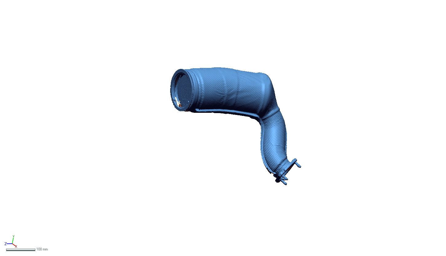

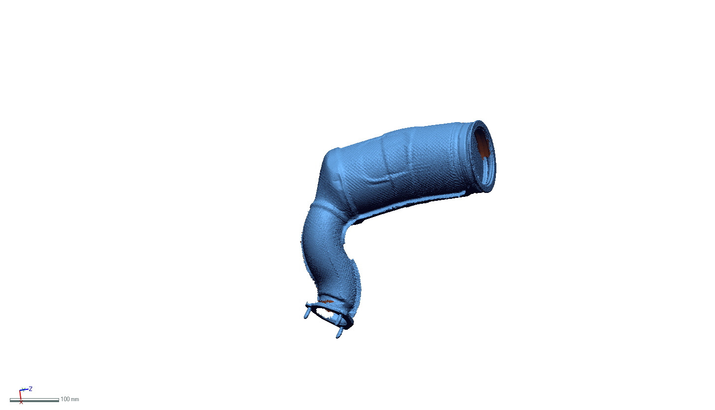

1) 3Д сканирование и создание параметрических 3Д моделей штатных катализаторов
2) 3Д проектирование новых бескатовых даунпайпов

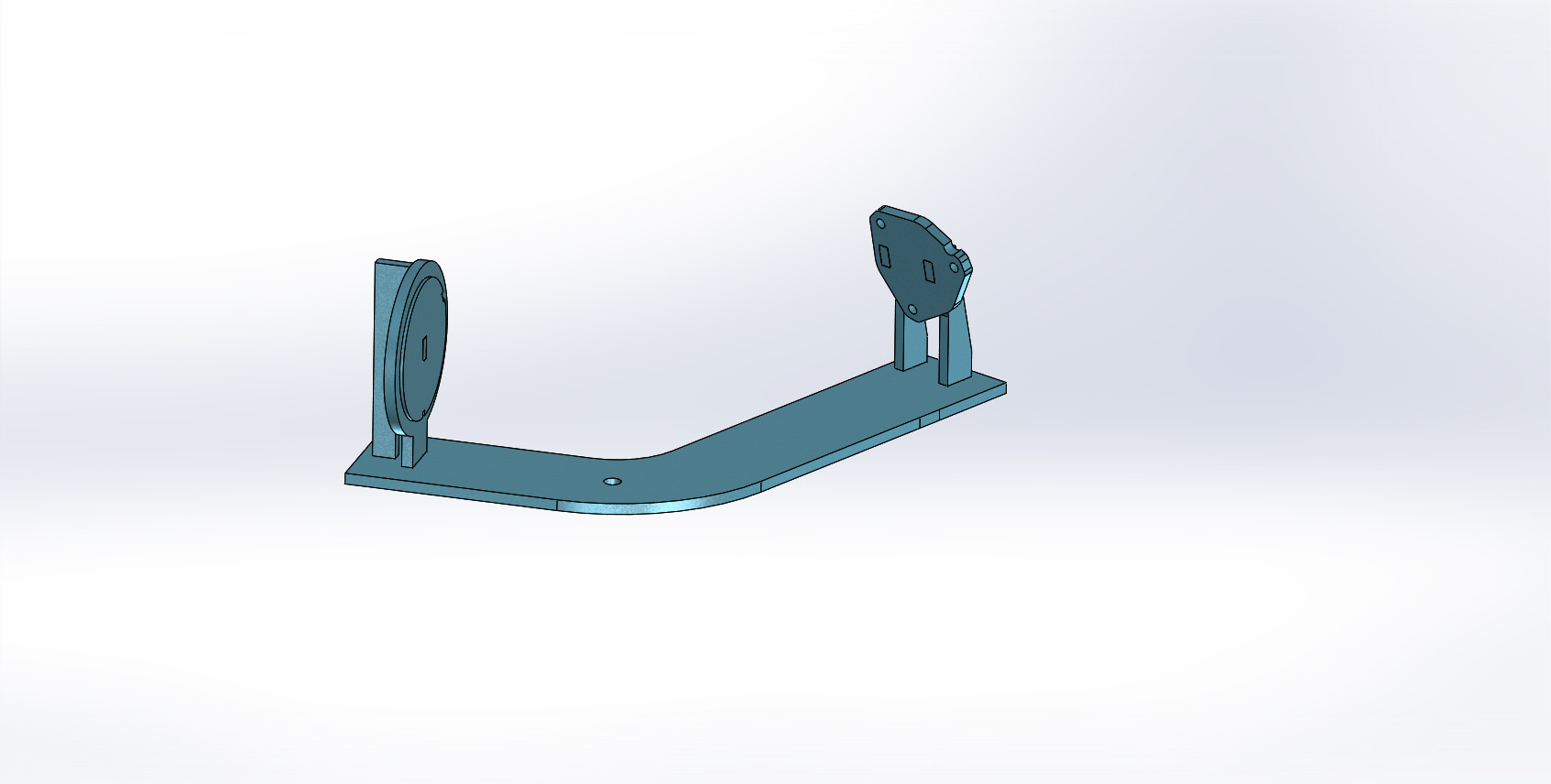

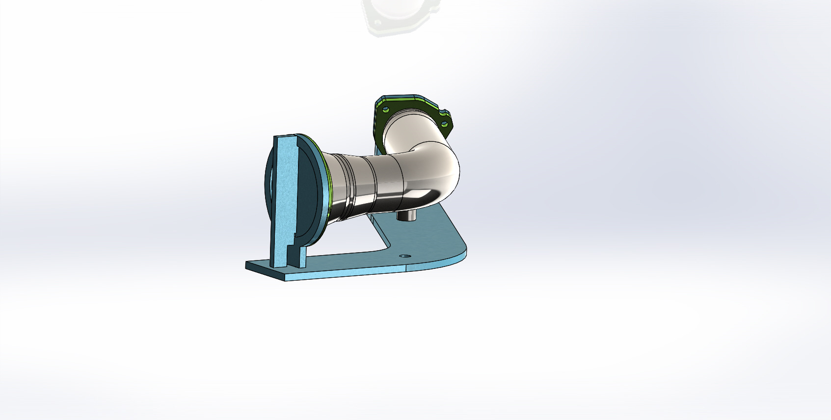

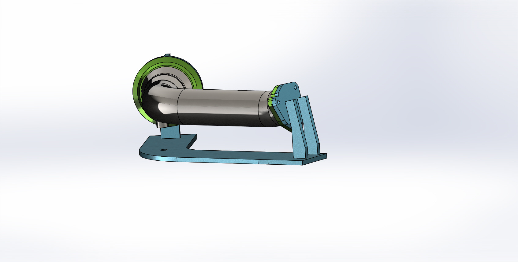

3) 3Д проектирование сборочных стапелей.
Стапели удалось оптимизировать — они получились максимально простыми и удобными. Обратите внимание на указатель расположения гайки-лямбда зонда. Вместо сложных конструкций, которые мы использовали ранее, на этот раз эту функцию выполняет простое отверстие в стапеле, в которое плотно вставляется маркер, отмечающий центр отверстия.
