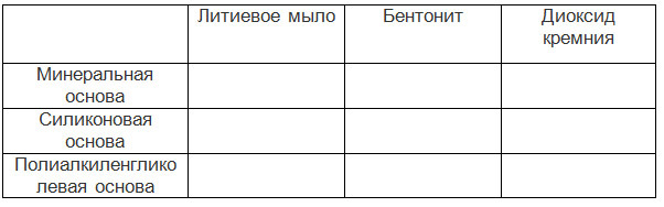

Все смазки для суппортов можно классифицировать по типу основы на:
• минеральные,
• силиконовые,
• полиалкиленгликолевые (ПАГ)
и по типу загустителя на смазки, загущенные:
• Литиевым мылом (Литий, литий-комплексный)
• Бентонитами,
• Диоксидом Кремния (аэросилом)
Для легкой визуализации можно представить данные в виде таблицы, которую по мере публикации статей мы будем заполнять вместе с вами:

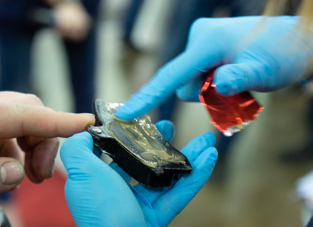

Помимо стабильности к высоким температурам смазки с бентонитовыми загустителями проявляют себя неплохо в качестве антипригарных и потому часто рекомендуются для нанесения на нерабочие поверхности колодок и посадочные места на скобы. Порошковый наполнитель создает разделительный слой между металлическими поверхностями и препятствует прикипанию. Это очень важное свойство, которое определяет скорость образования коррозии. Прикипев к скобе, колодка подвергается естественной коррозии в 2-3 раза быстрее именно в месте прикипания.
Яркими примерами сегмента являются смазки Bosch Superfit, Ate Plastilube, Textar Ceratec, небольшую долю занимают смазки ВМПАВТО: МС-1620 и SuperF.
Некоторые производители смазок заявляют мультифункциональное назначение, но нельзя забывать о влиянии минеральных масел на резиновые детали. Отсюда и ограничение для направляющих с резиновыми пыльниками, поршней с резиновыми манжетами и уплотнительными кольцами.
