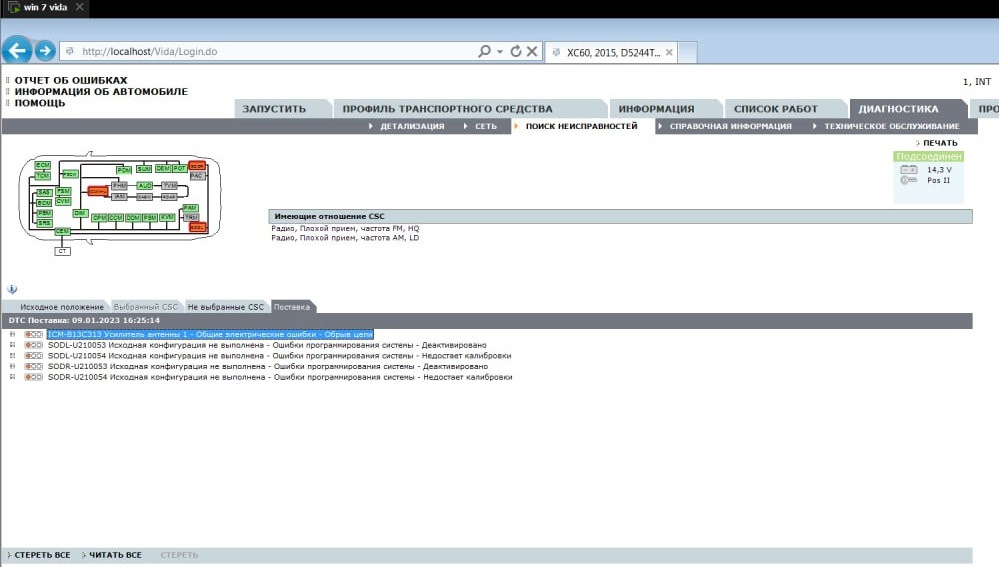

КС для вольво вы еще не подогнали в вашем софте, чтобы не париться с CEM и не трогать его для избавления от ошибки?
На скрине пример с вашим софтом)
