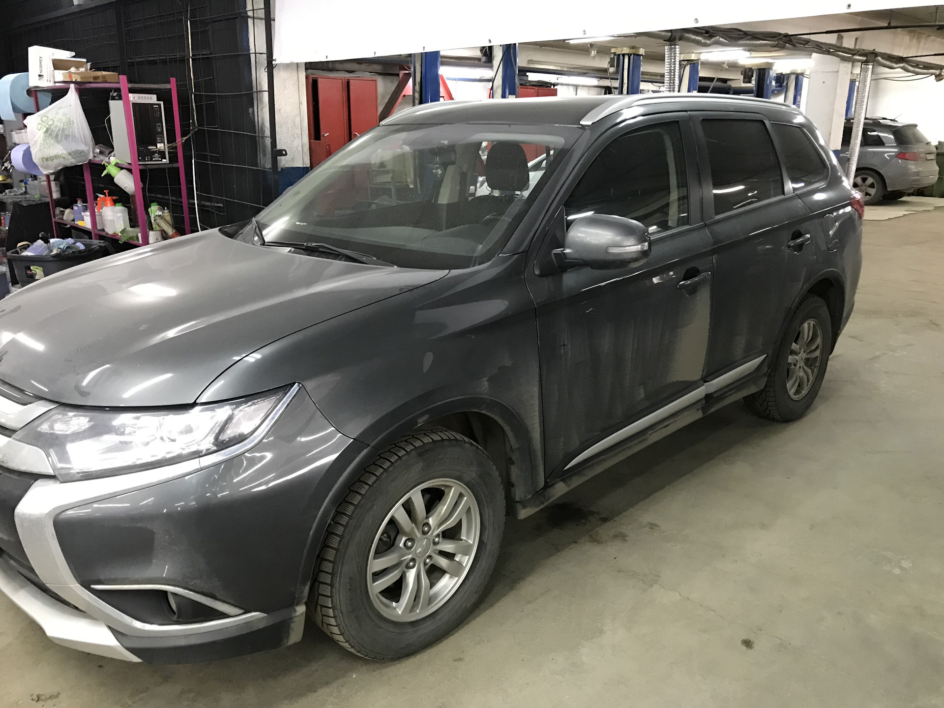

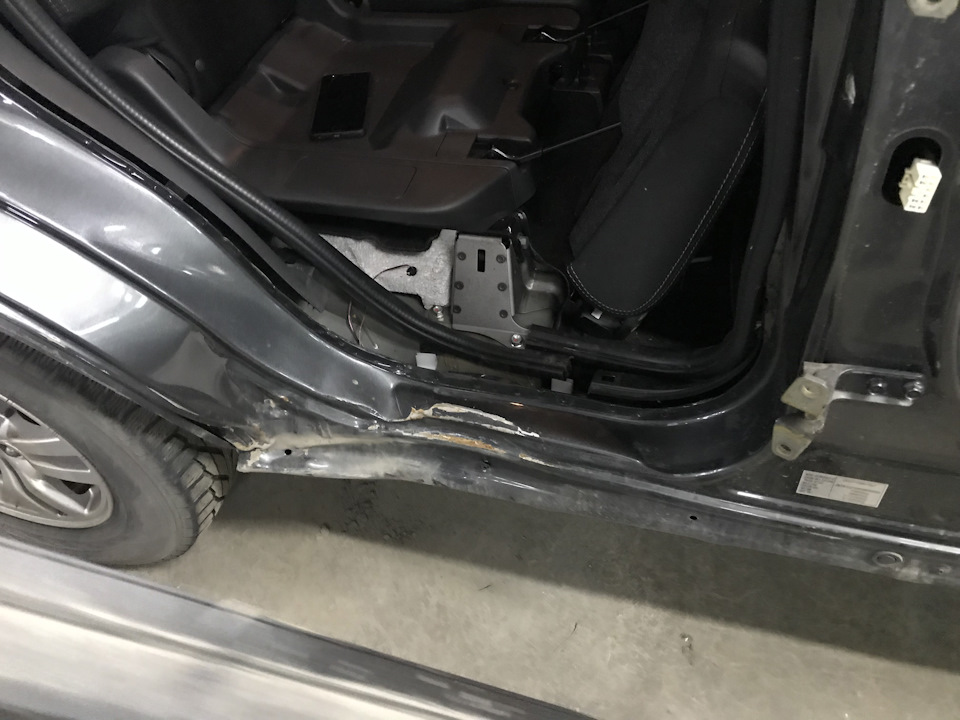

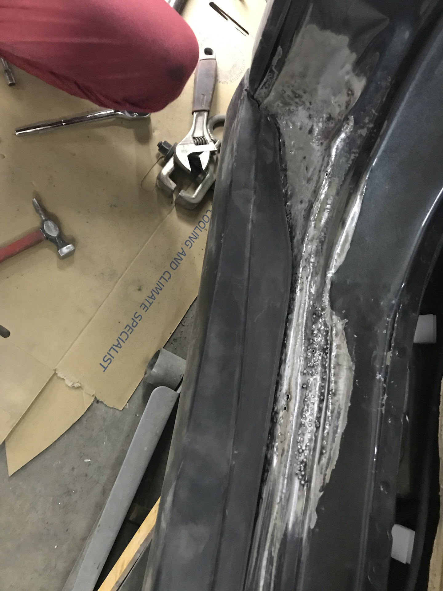

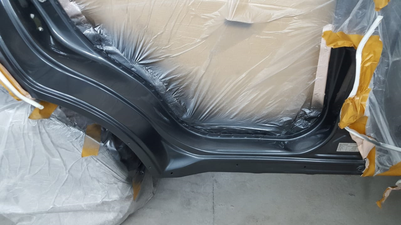

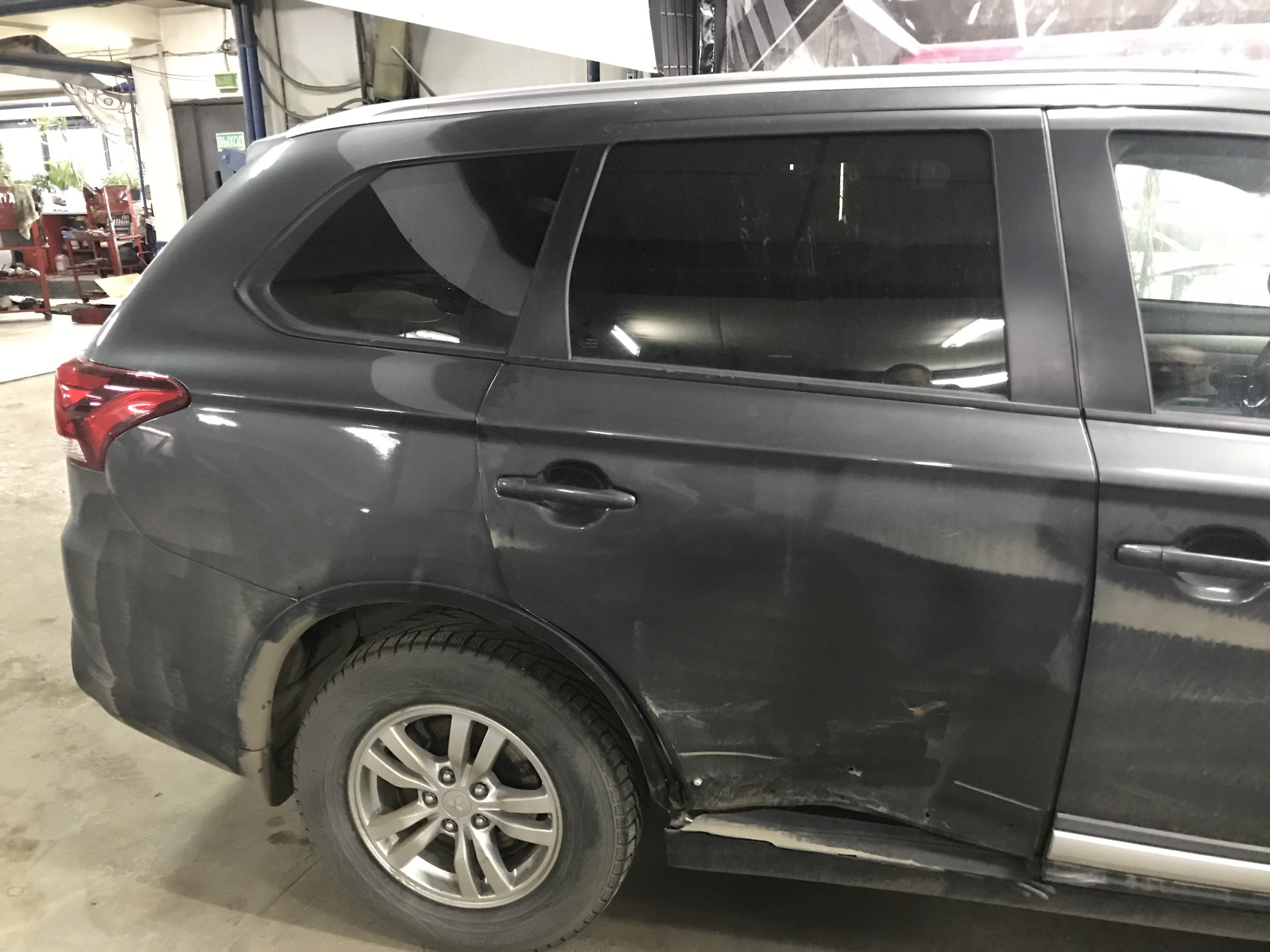

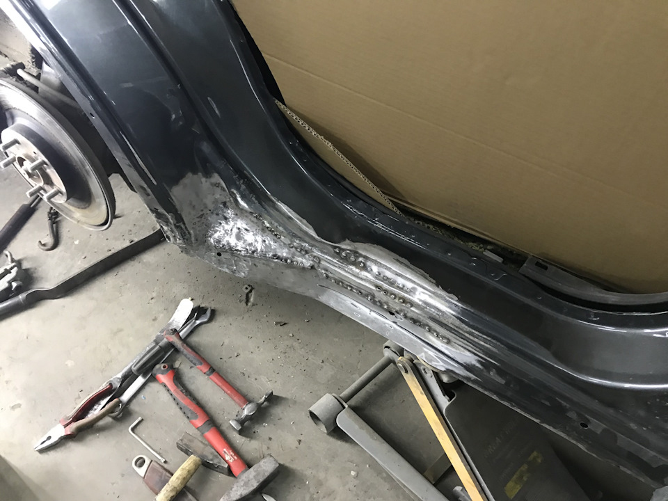

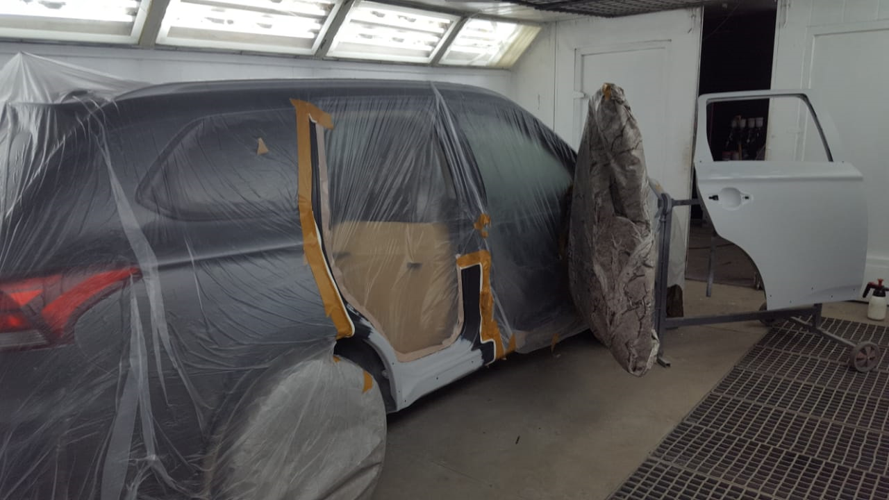

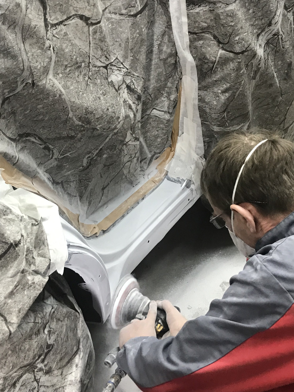

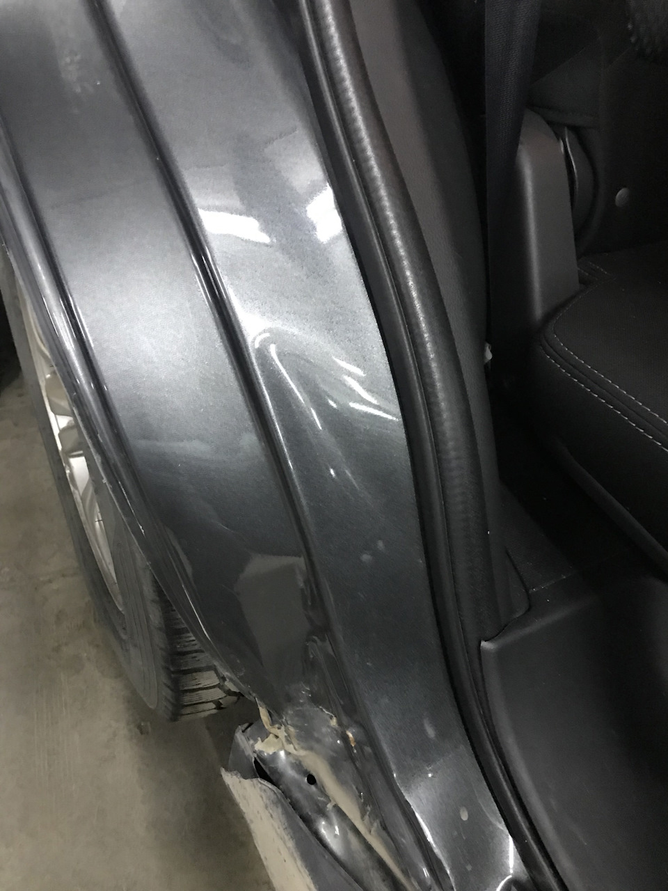

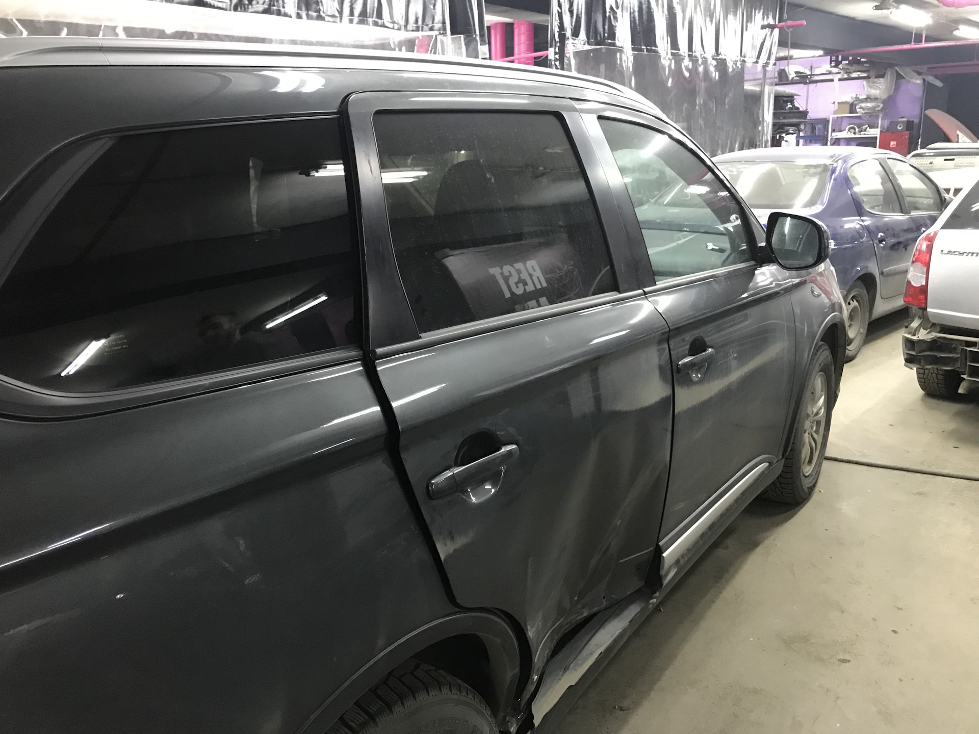

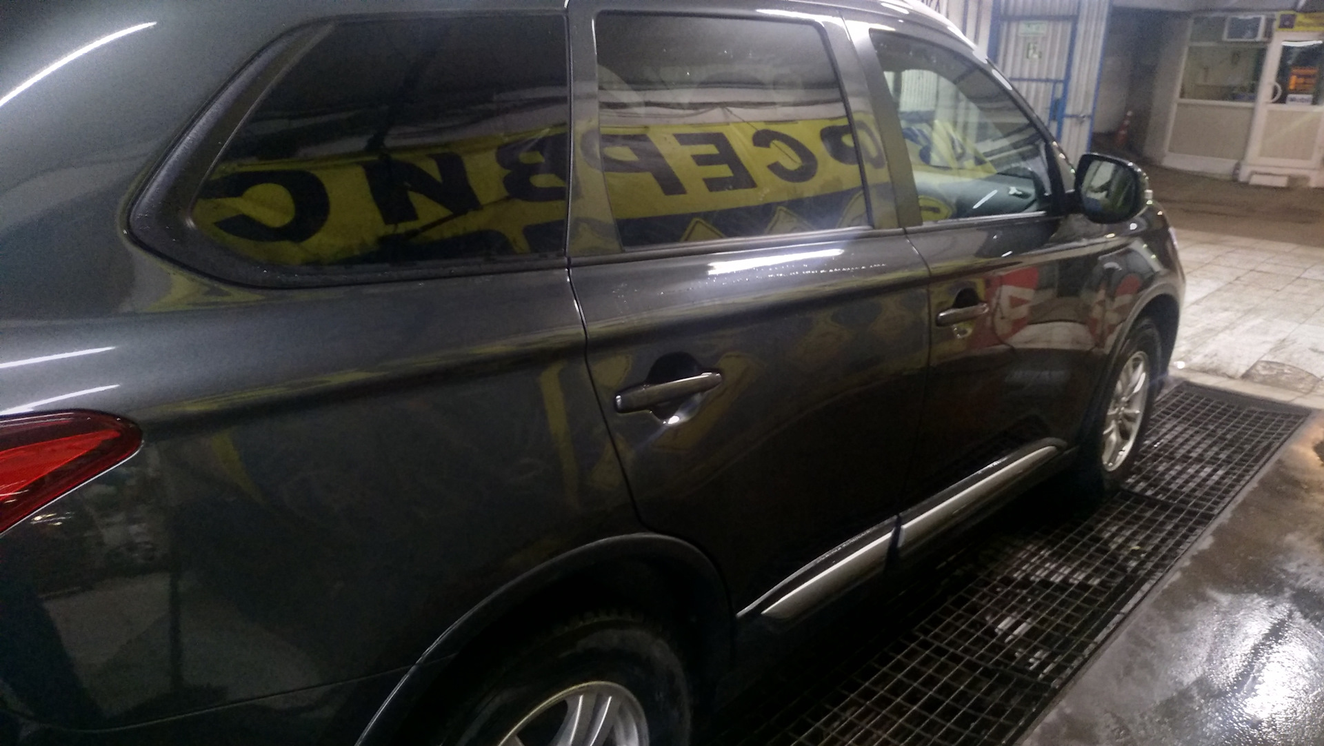

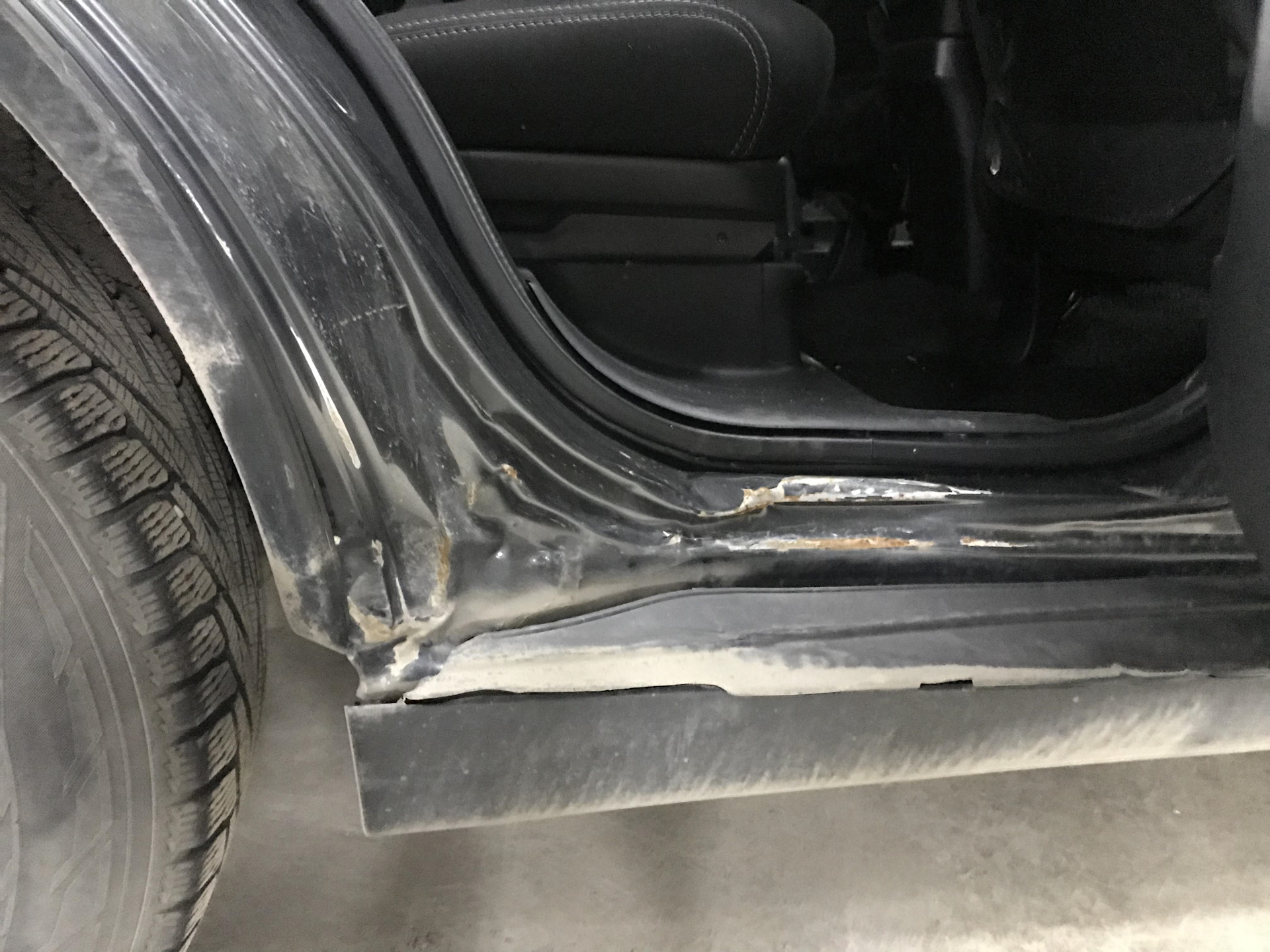

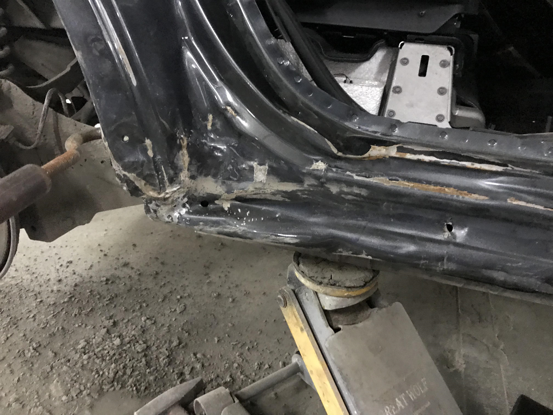

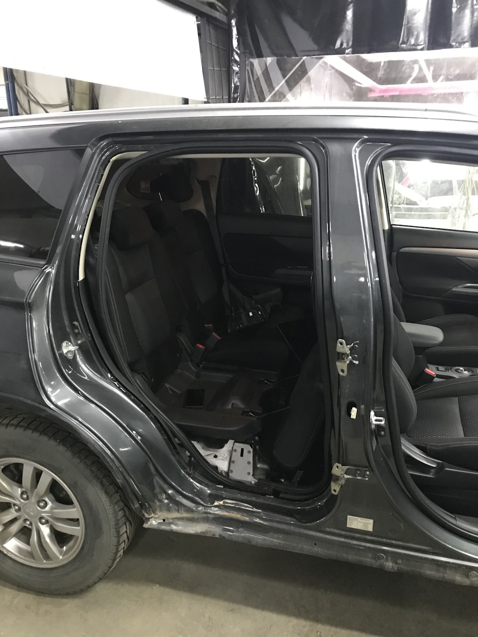

Сегодня мы расскажем и покажем, как восстанавливали порог на Mitsubishi Outlander III, меняли дверь, накладку порога, расширитель арки и возвращали гражданский вид автомобилю!
Добавили в самом конце отрезок видео процесса.

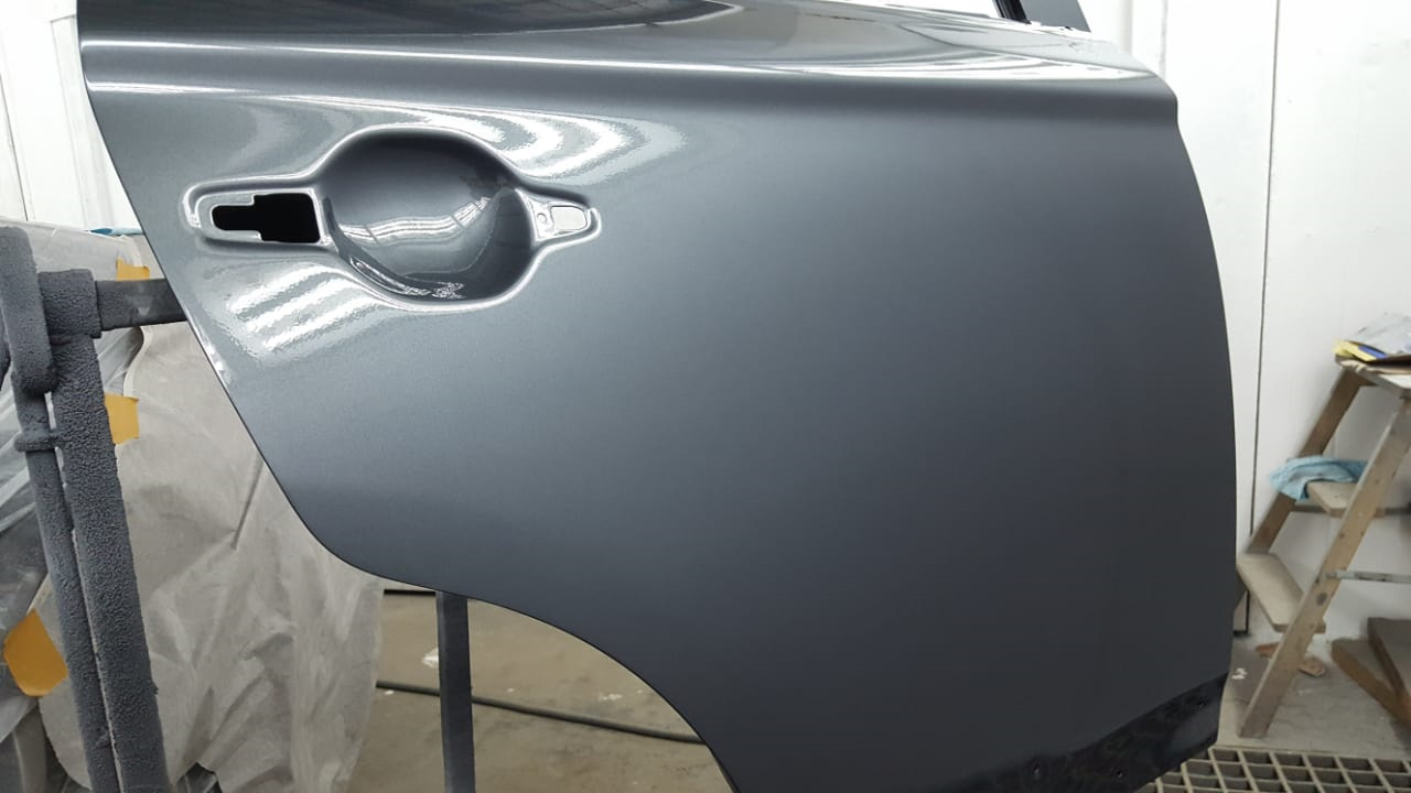

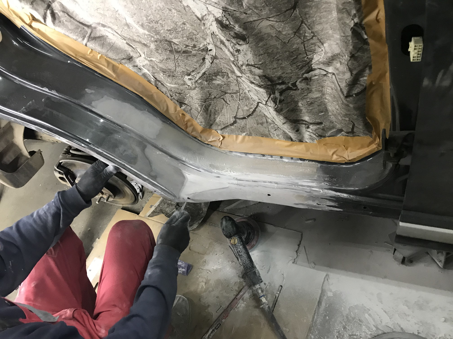

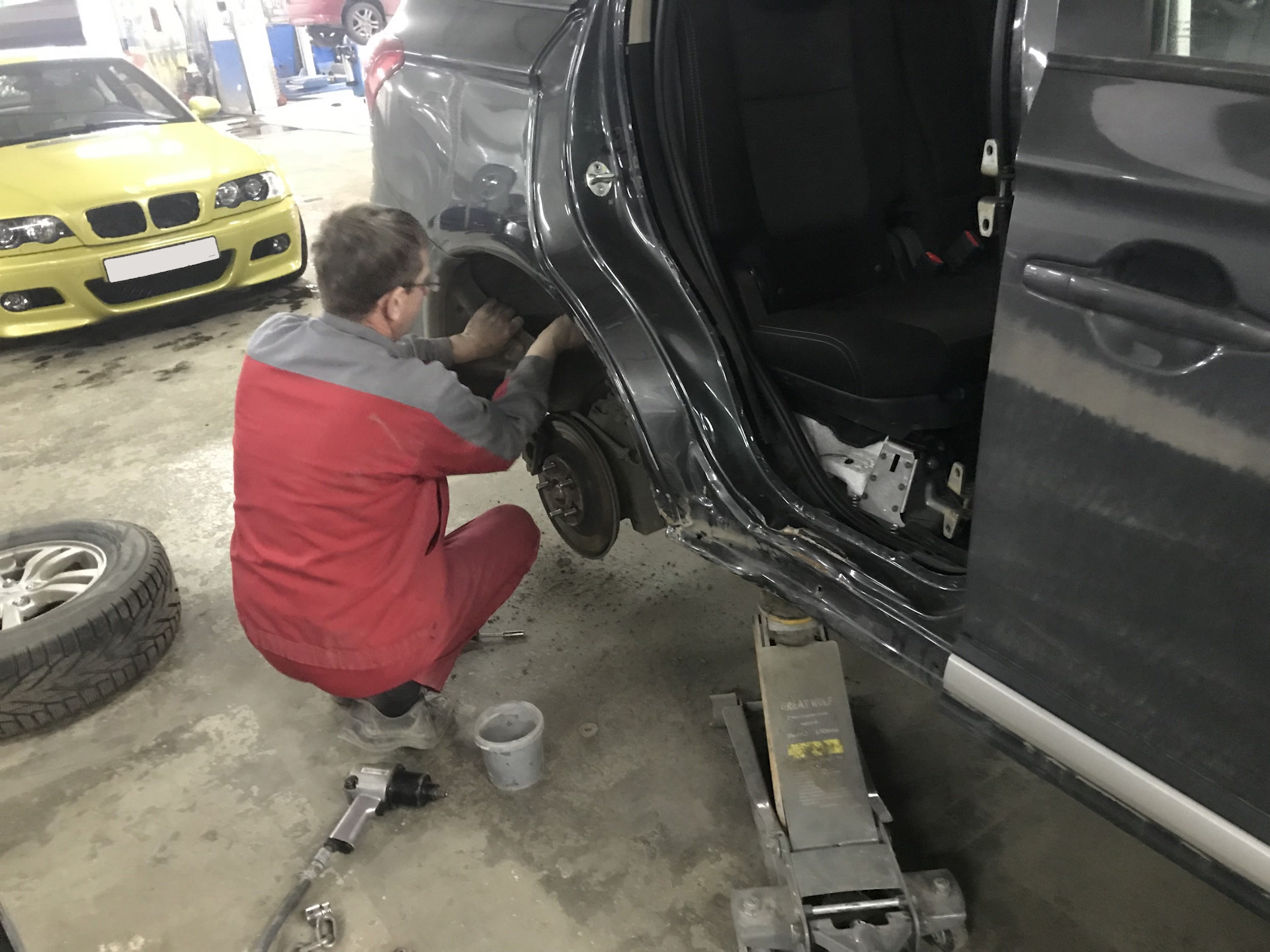

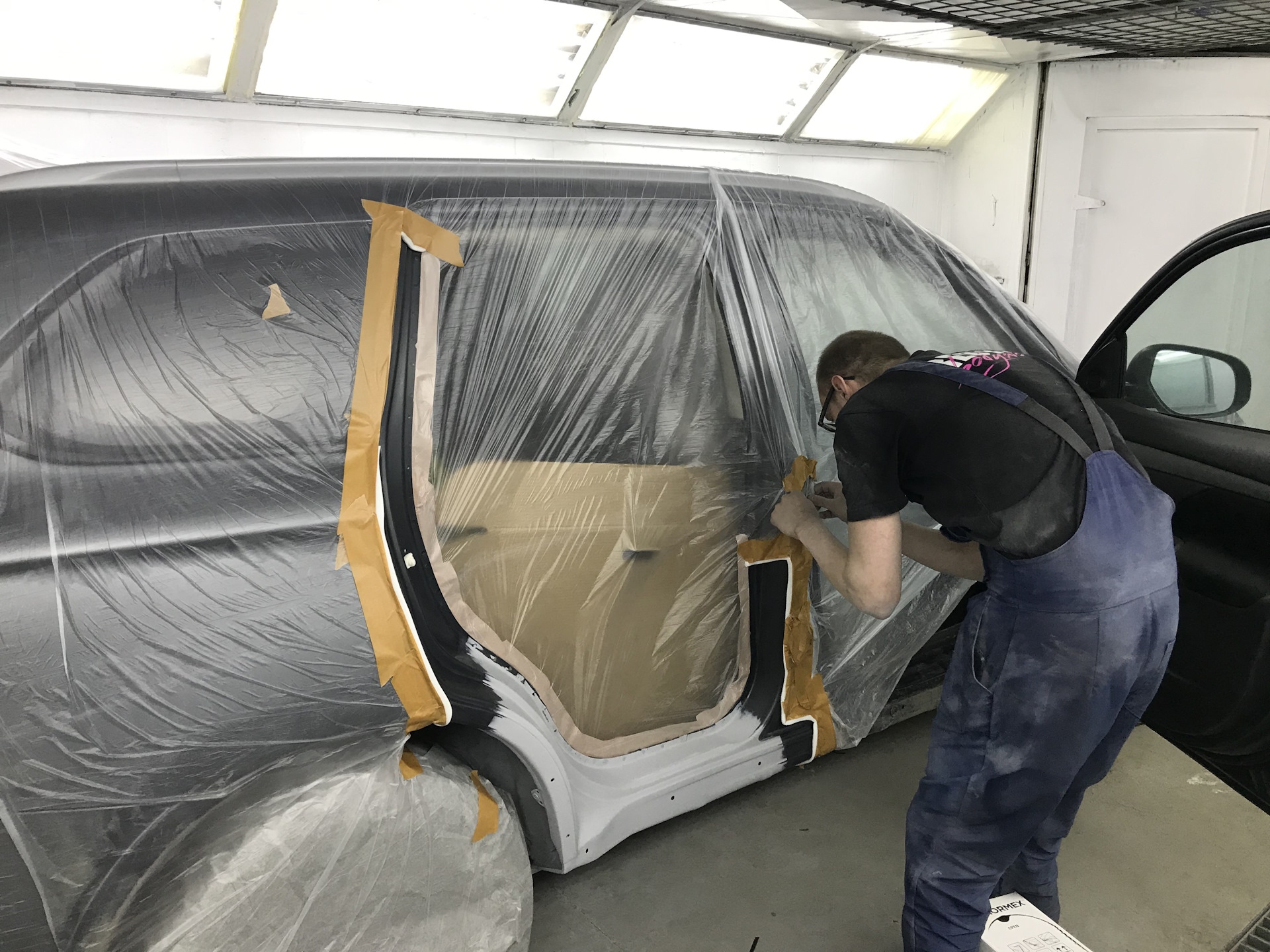

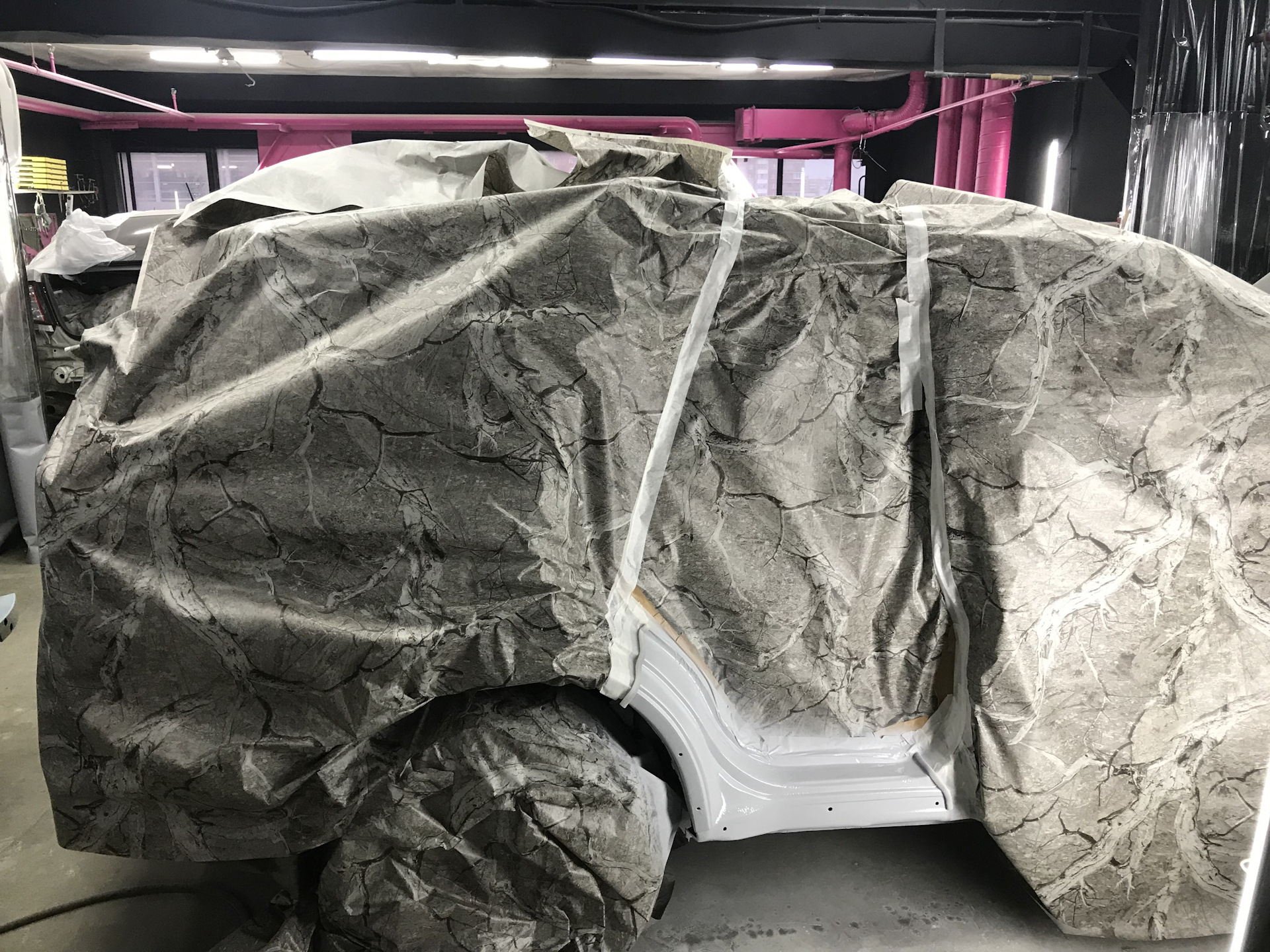

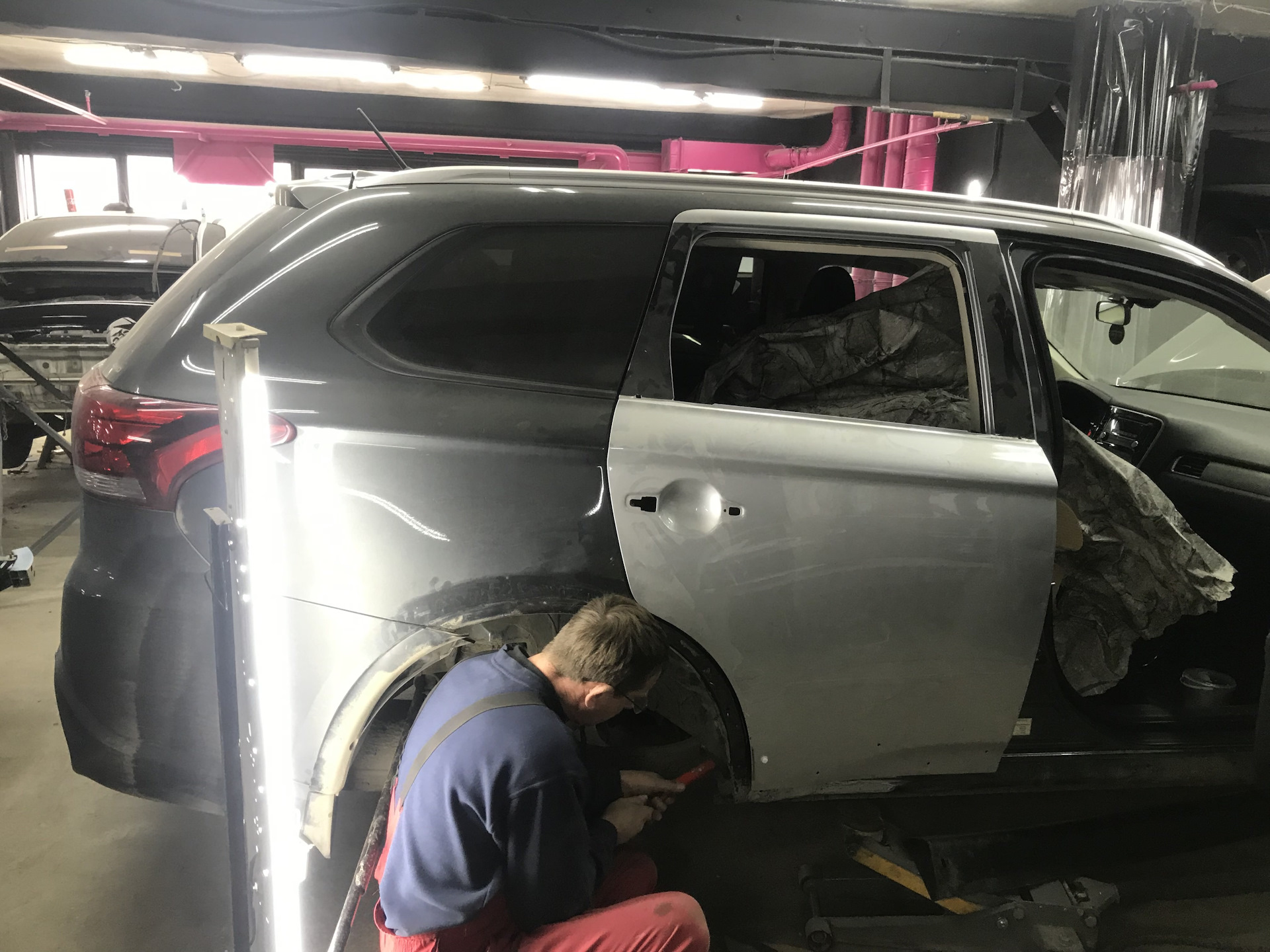

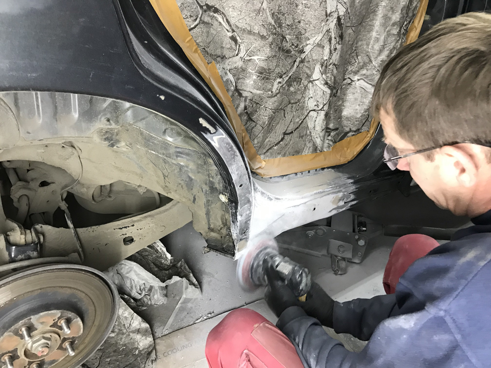

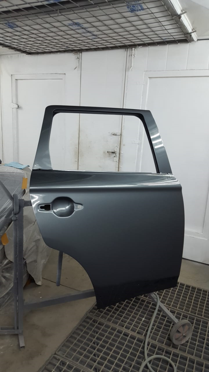

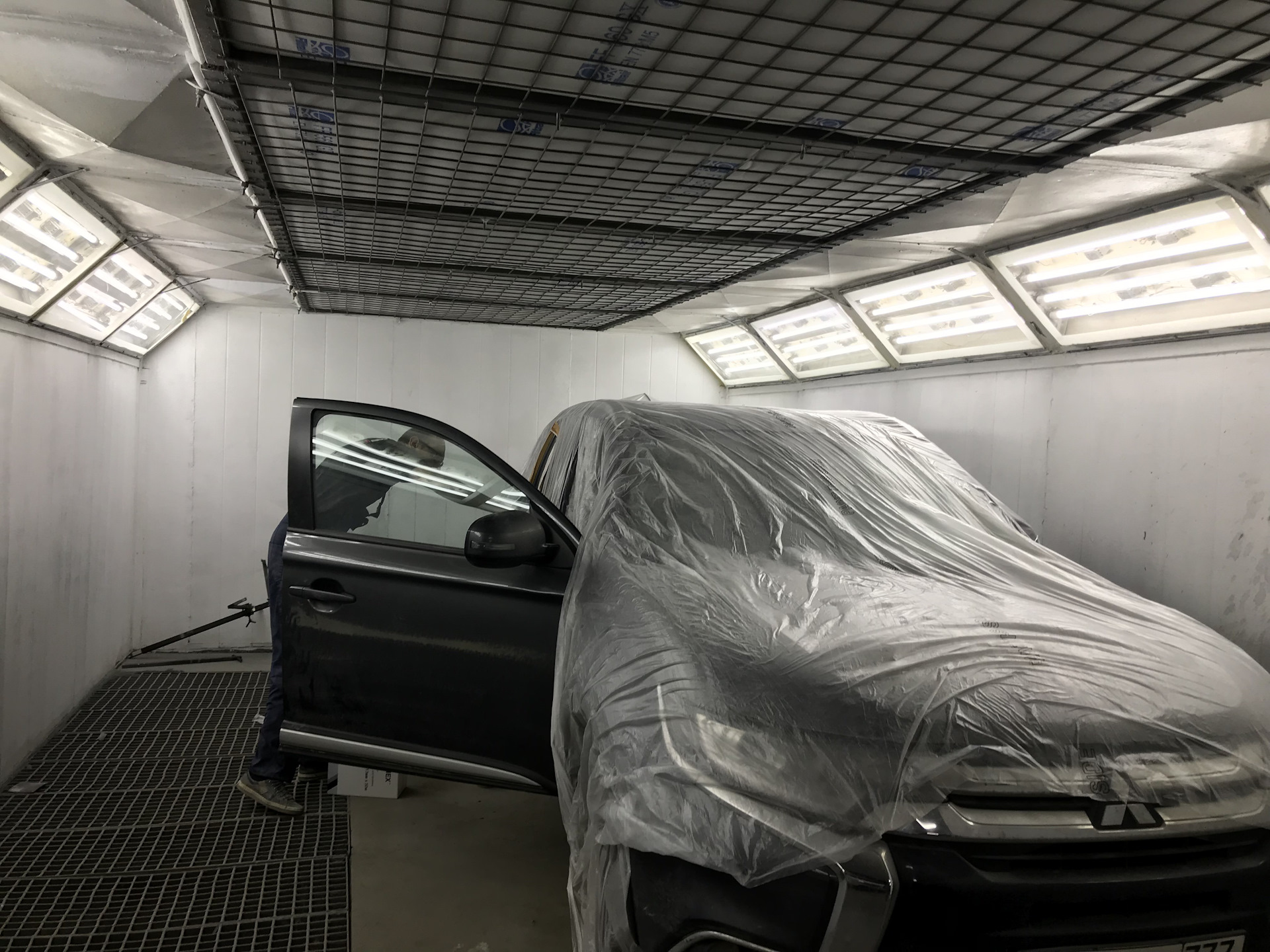

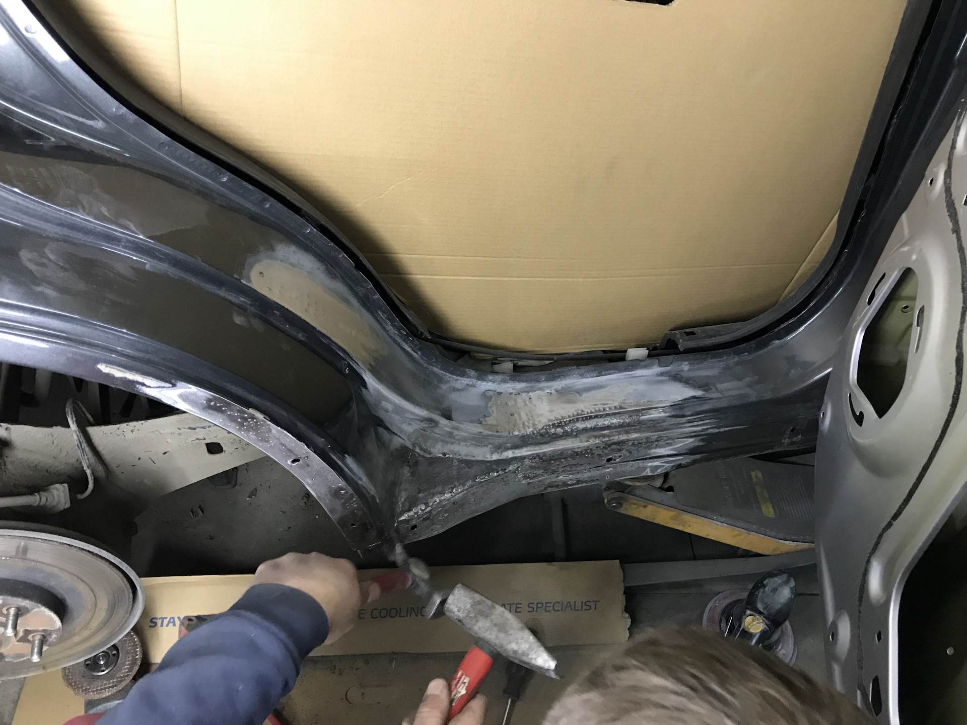

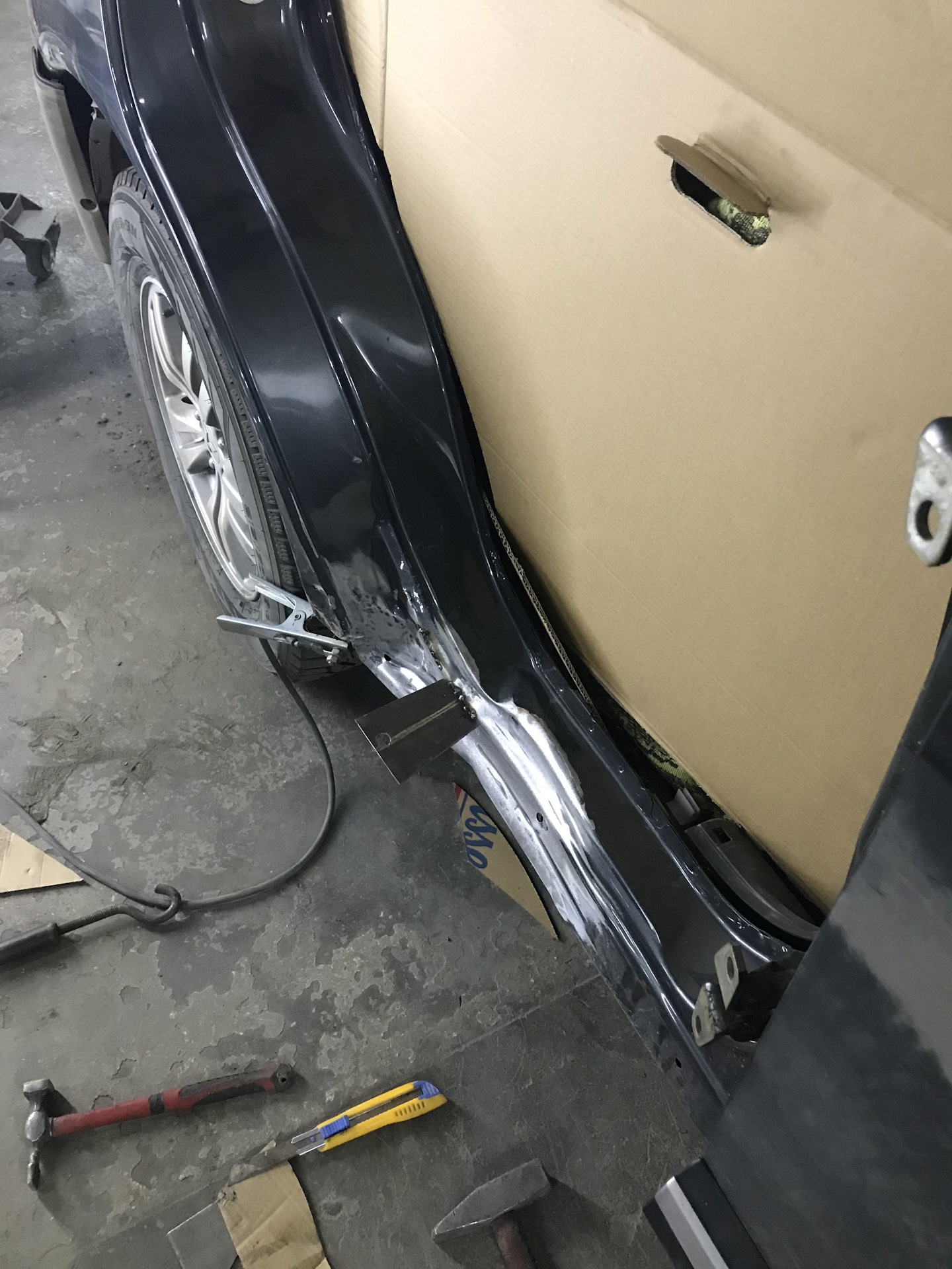

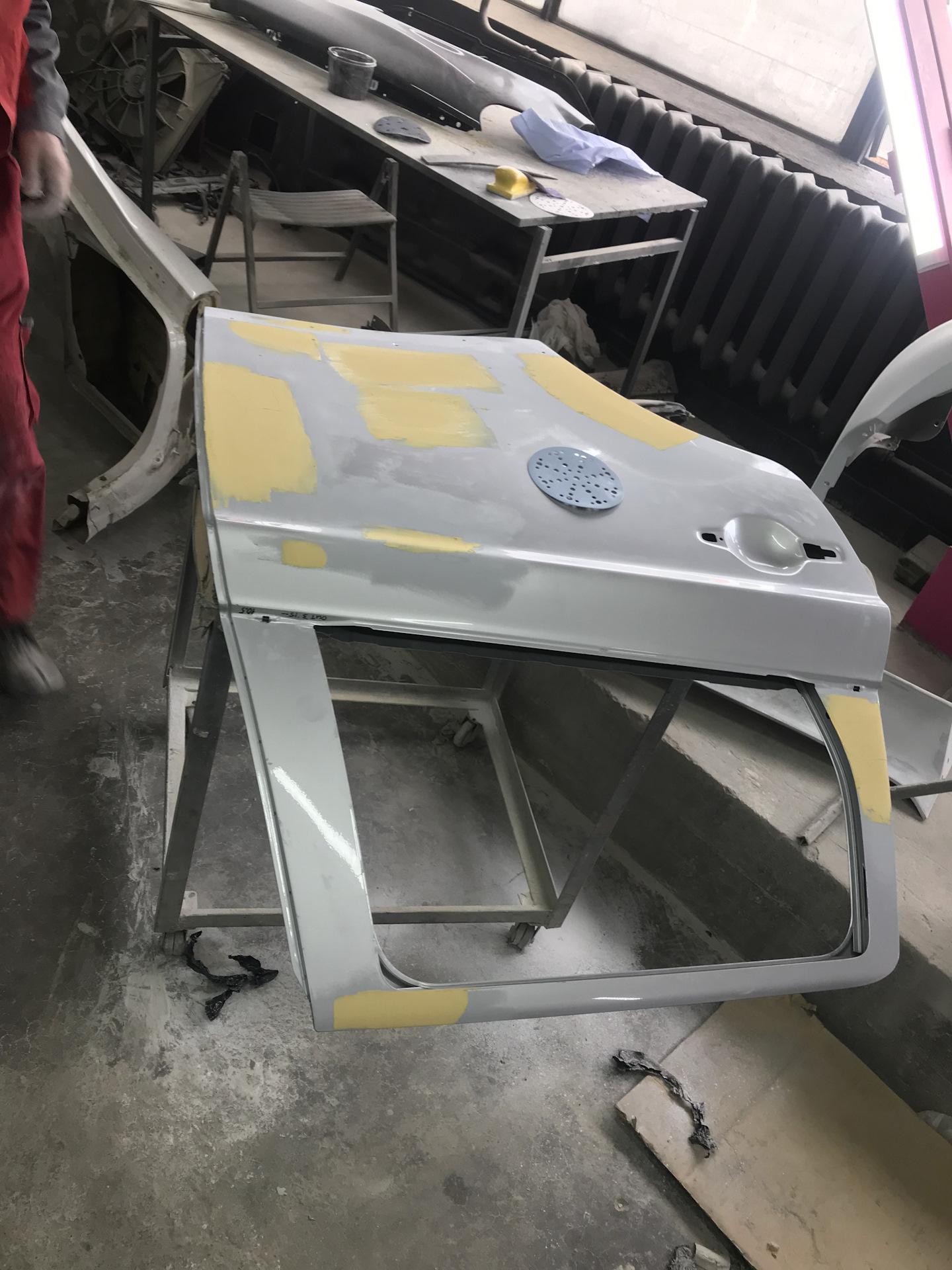

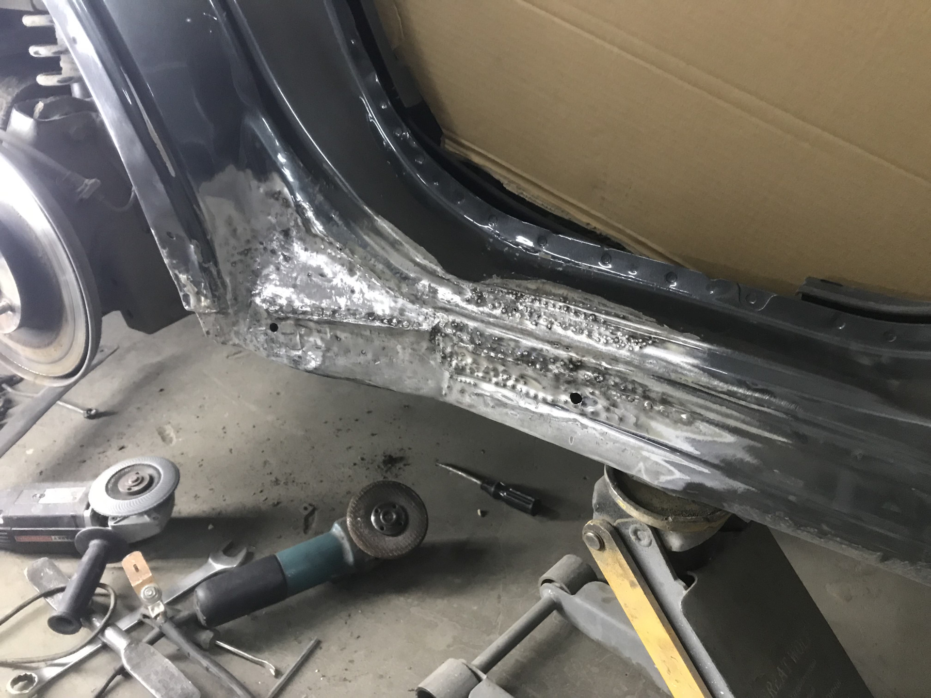

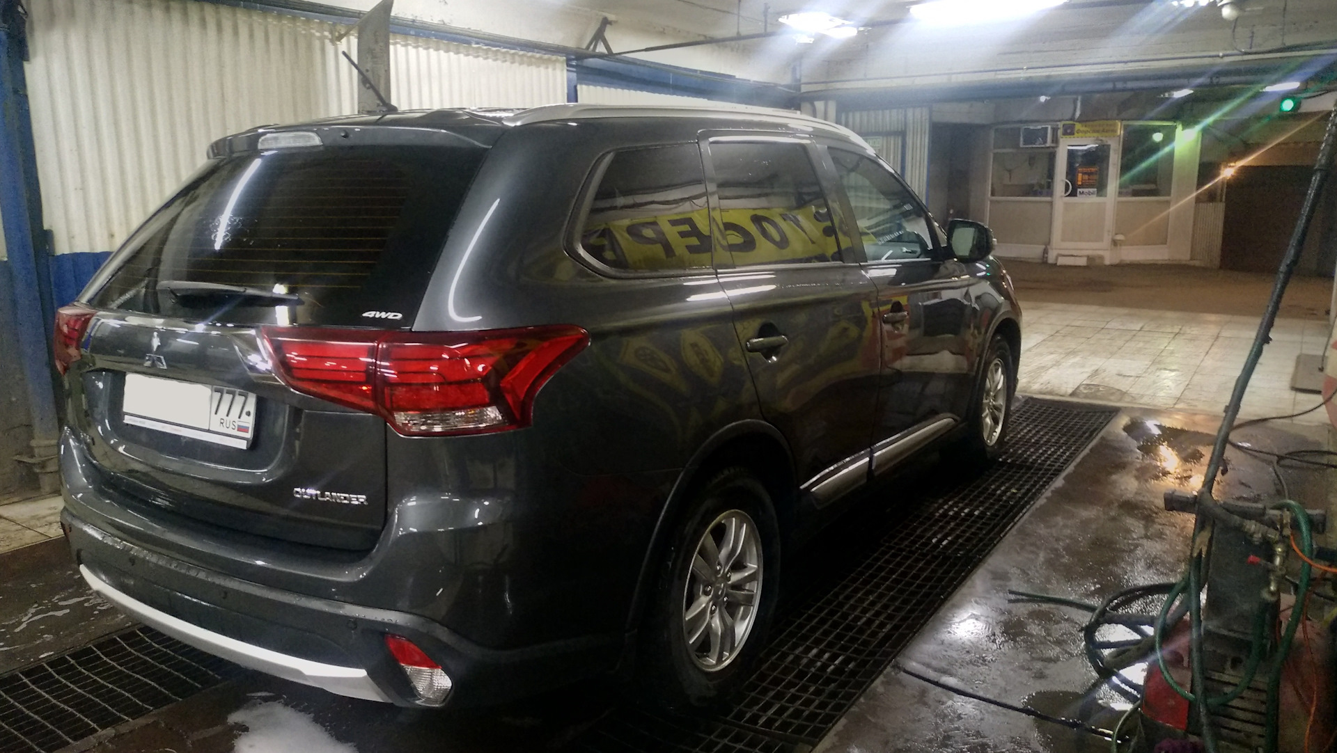

Приступаем к осмотру!Диагноз — болен! Необходимо комплексное лечение!Посмотрим на пациента с разных ракурсов.Британские ученые открыли дверь… =)Подготовили все для начала работы.Порог ушел не значительно, но форма порога усложняет процесс.Залом поднялся в проем, но начнем вытягивать порог и металл должен распуститься.Снимаем подкрылки и начинаемДобавляем споттера.Примеряем накладку порога и получаем результат.Устанавливаем дверь, подгоняем зазоры.Начинаем процесс шпатлевки.Подрихтовали дверь, выравниваем.Грунтуем проем, все по классике.Заканчиваем выведение форм.Подготавливаем к окрасу. Защищаем автомобиль.Все готово к окрасу, Окрас в переход. Порог с проемом покрыт базой, лаком.Дверь, получает заводской цвет, окрас с двух сторон, т.к. дверь была куплена с разборки в серебристом цвете.Блеск!Автомобиль собран и ожидает владельца! Наклейки на стойки заказаны владельцем и будут оклеены позже.
Подведем итог, работа выполнена без особых сложностей.
Заменили: 1. Дверь без навесного; 2. Молдинг задней правой двери — оригинальный номер 575A410 ; 3. Накладка задней правой арки — оригинальный номер 7407A304 ; 4. Накладка правая на порог — оригинальный номер — 6512А602 .
