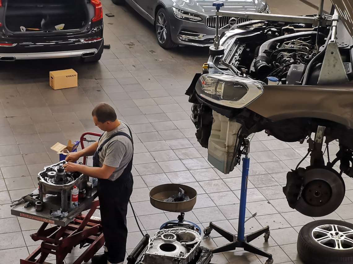

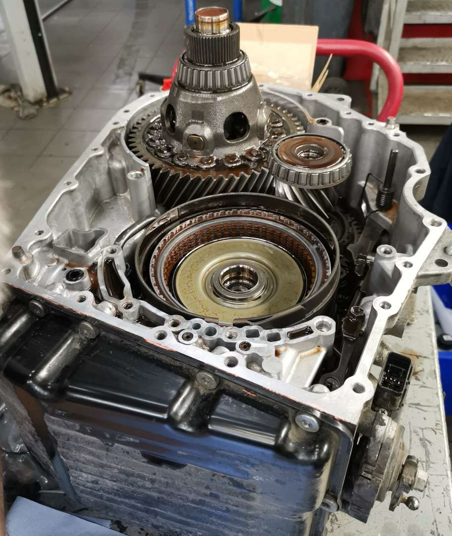

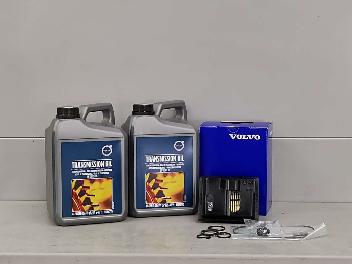

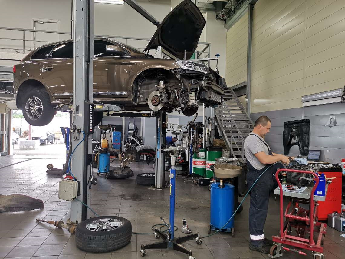

Прошло два года с тех пор, как мы освоили процедуру ремонта АКПП TF-80SC/SD.
18.09.2017 мы успешно выполнили первый ремонт на Клиентской машине.
Причину возникновения жестких переключений передач и рывков при включении режима D мы
искали долго. Ставили доп. радиатор охлаждения трансмиссионной жидкости, меняли трансмиссионную жидкость, делали адаптацию АКПП до посинения… Пробовали "на себе", на машинах собственного парка.
В результате нам удалось выявить причину: жесткие переключения АКПП являются результатом снижения рабочего давления масла в линиях управления, через стык колец уплотнения вала пакета фрикционов С1, говоря простым языком — внутренние утечки.
Сейчас подробная инструкция ремонта уже есть в системе Vida, с полным описанием необходимых манипуляций, рабочего инструмента и необходимых запчастей.
За эти два года мы выполнили ремонт АКПП на 278-ми автомобилях.
Много это? Наверное нет (по сравнению с количеством проданных автомобилей Вольво с трансмиссиями TF-80SC/SD за период с 2011 по конец 2015 года).
Но из этих 278 не было ни одного случая, кому процедура ремонта не помогла бы избавиться от неприятных симптомов жесткого переключения.
Всё это время и по сей день стоимость ремонта составляет 59 900 рублей.
В эту стоимость входит:
— диагностика на предмет необходимости ремонта/проверка на "внутренние утечки";
— работы по снятию/установке и ремонту АКПП;
— замена трансмиссионного масла в полном объеме;
— ремкомплект (уплотнительные кольца и масляный фильтр АКПП)
— трансмиссионное масло 8л;
— детали разового монтажа (болты крепления, герметик, сальники гидротрансформатора и втулки угловой передачи);
— адаптация;
— сход-развал.
По времени ремонт занимает целый день.
Гарантия на выполненные работы — год без ограничения пробега.
Для Вашего удобства мы предоставляем подменный автомобиль абсолютно бесплатно, по предварительной записи.
С недавних пор у нас действует услуга Ремонт с доставкой, что может сэкономить Ваше время на визит в сервис.

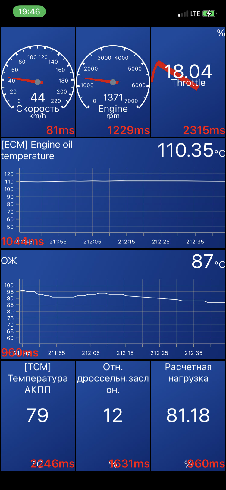

Добрый день. А что скажете про коробки SPA и про рабочую температуру двс и акпп. Какие то запредельные температуры масел, особенно когда в пробке стоишь. С чем это связано и что об этом завод изготовитель говорит и рекомендует?! В акпп в пике температура была 108 С*
Добрый день. При обычной езде, при температуре наружного воздуха ниже прибл. 30°С и отключенном спортивном режиме, термостат открывается обычным образом при 105°С…
Т.е. до 105 градусов это нормальная температура ОЖ для этих ДВС.
А масло АКПП имеет общий теплообменник с ОЖ ДВС, соответственно, их температура взаимосвязана, может колебаться в диапазоне от текущих параметром до 110-115 °С

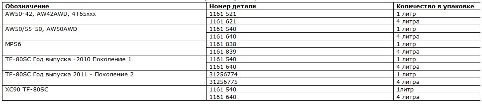

Здравствуйте! Автомобиль xc90 2.4 d5 2013г, вопрос о правильности подбора масла. В vida в разделе запчастей пробивается масло 31256775 как для коробки tf80sc второго поколения, но если перейти в раздел с описанием процедуры замены масла, то там будет ссылка на таблицу выбора масла, в которой указано, что именно для xc90 с данной АКПП масло независимо от года выпуска идет 1161640. Подскажите, где правда?
Добрый день! У Вас автомобиль 2013 года выпуска? Или модельный год 2013? Был переход с 2012 на 2013 года и изменилось заливаемое масло, соответственно изменился артикул. Если по Вашему VIN номеру в разделе указано масло 31256775, значит его и заливайте.
YV1CR3056D1665473
именно дата производства самое начало 2013 года
В Вашу коробку льётся 31256775

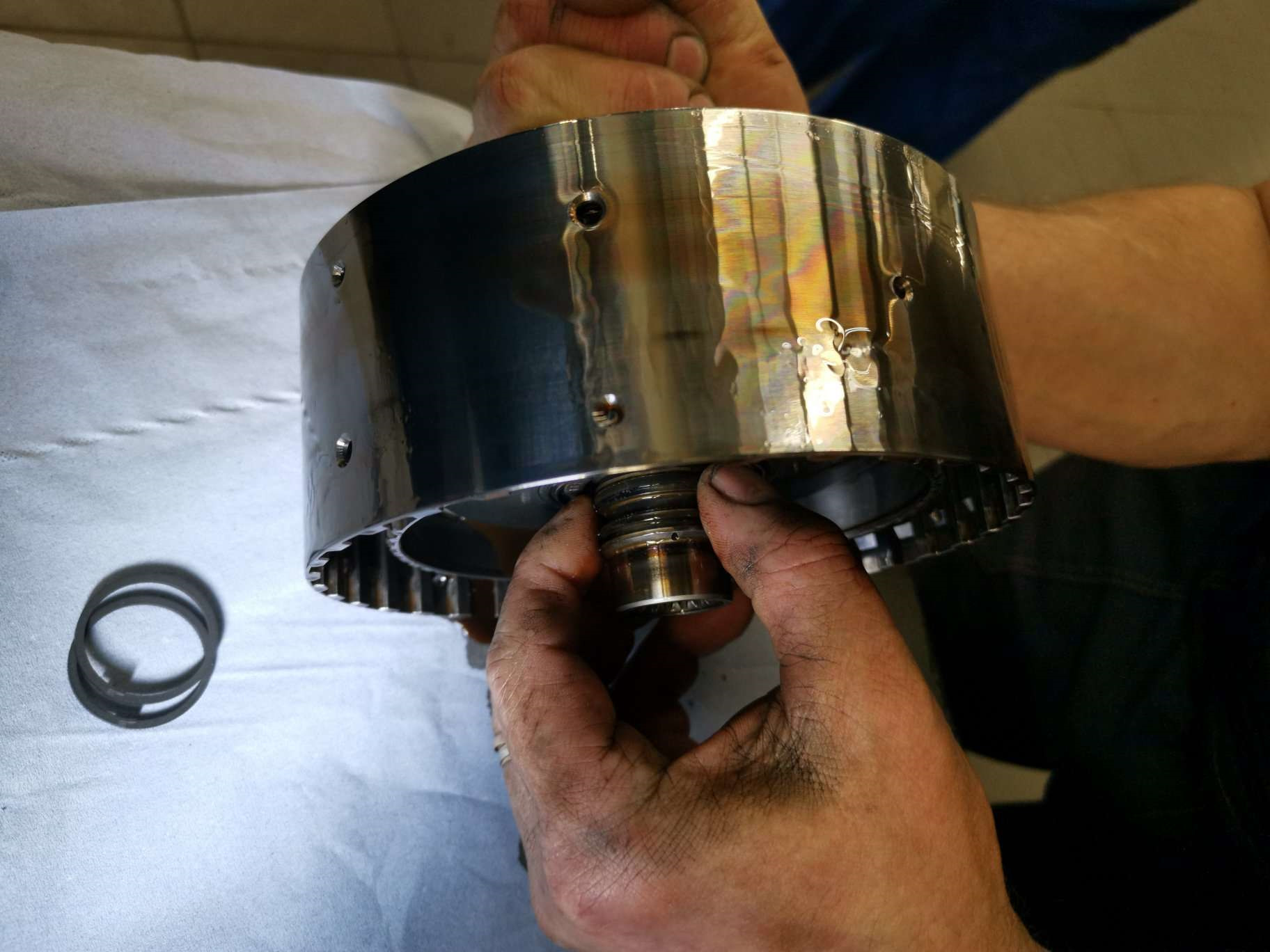

Почему резиновые кольца начинают пропускать? Растягиваются, теряют жесткость или ещё что-нибудь? А в целом молодцы! Как раз вроде такая же проблема, но я в Перми(.
Там с 2010 года был заводской брак. Не даром в вида появилась инструкция.
А в чем брак, в корпусе или кольцах? Это к тому, что после данной процедуры эта проблема уйдёт или надо снова ее ждать спустя некий пробег?
В кольцах. Вроде как не возвращается
MKC1
Форма колец была "не правильной", в новых кольцах изменили форму замка, и проблема утечек ушла. Я бы сказал что это был конструктивный просчет.

там гидроблок другой. ну и масло да, погуще.
и основа масла разная. ген1 — масло минералка. ген2 — синтетика, насколько помню. Может синтетика разрушает тефлоновые кольца?
или густое масло давит лучше на беззамковые кольца и тем самым создает уплотнение, а жидкое протекает мимо.
Помница мне, что вроде Дмитрий mr41 писал о возможности применения масла первого поколения на второй генерации коробки!И если не ошиблись pilot 9000 успешно использует mobil 3301 (партнамбер) точно не помню, и толчков вроде как нет!
мобил 3309.
я тоже юзал такое на ген 2. ничего плохого сказать не могу.
