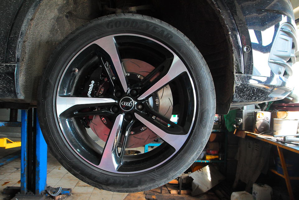

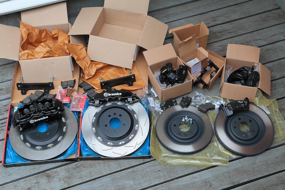

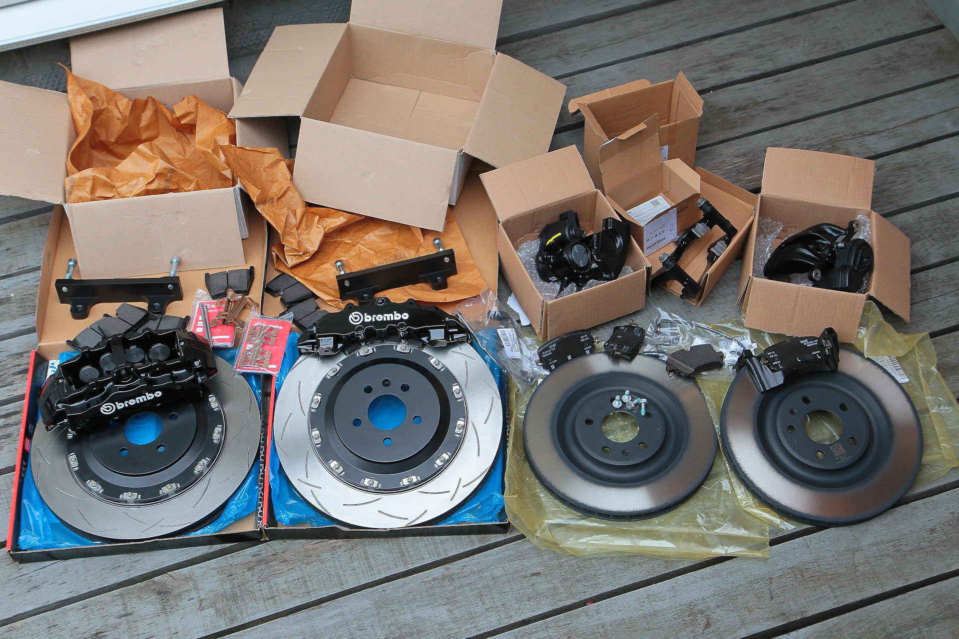

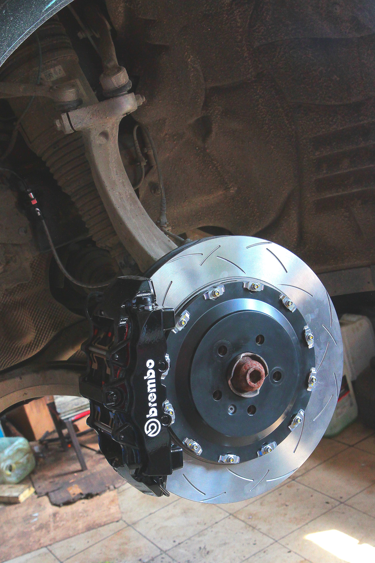

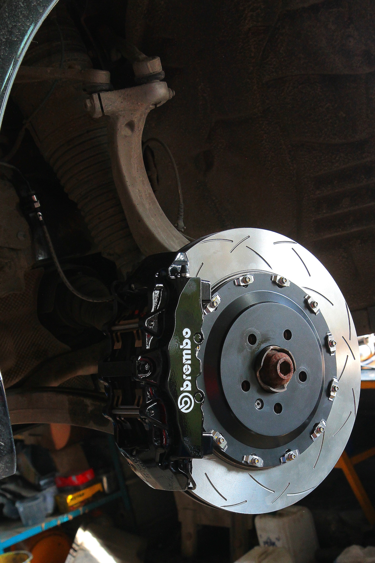

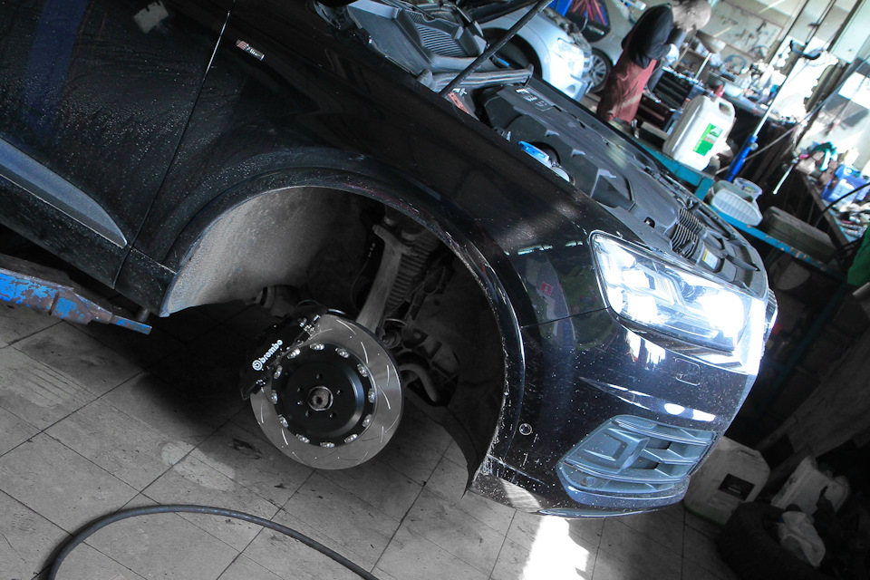

Тормозную Систему мы собрали на переднюю и заднюю ось для Audi Q7 4M.
Проект проговорили заранее и утвердили — 8 поршневые Brembo + 410мм тормозные диски.

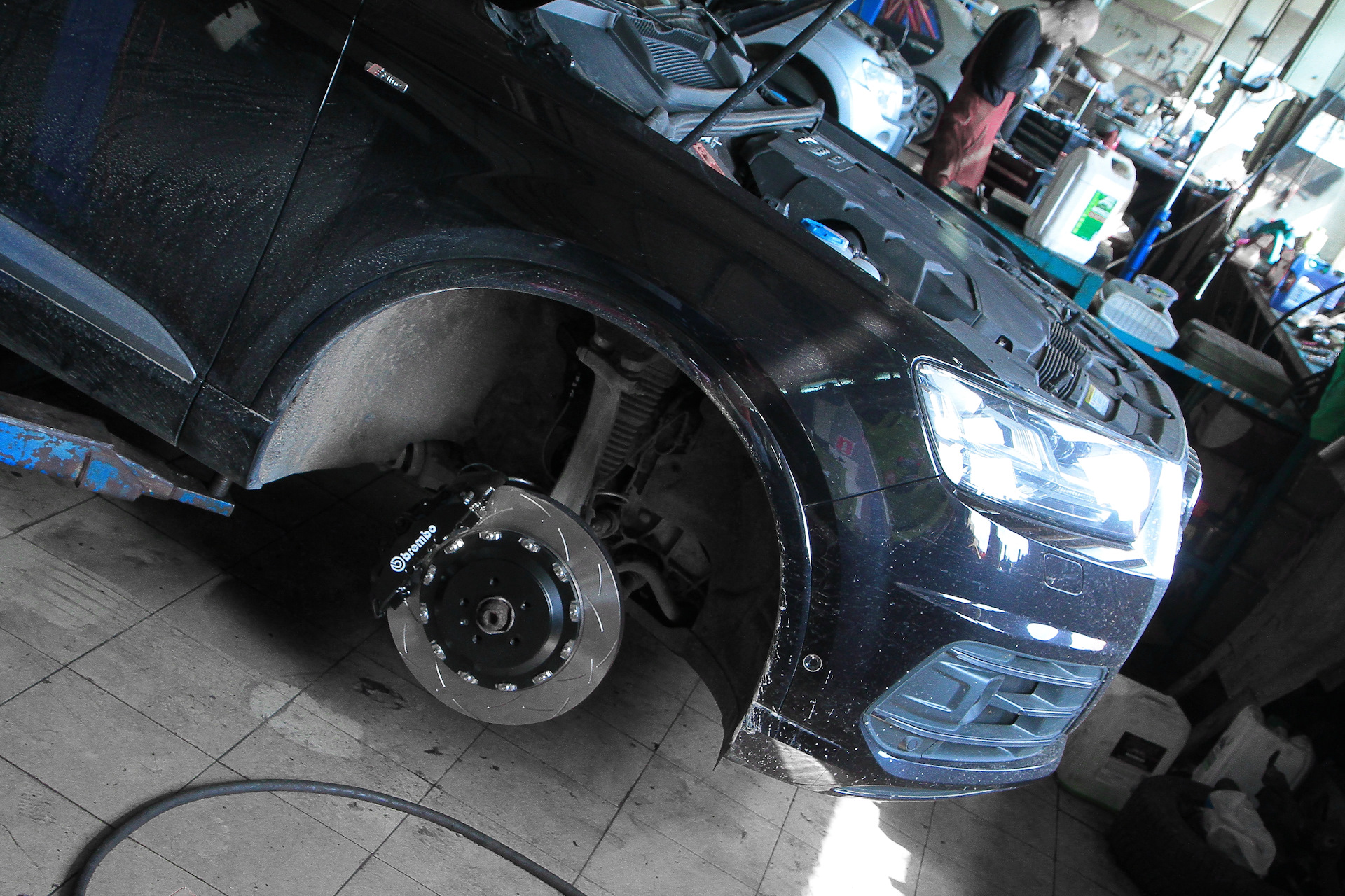

Сняли штатную тормозную систему с передней оси и спроектировали, изготовили и установили боле производительный передний комплект на 8 поршневых суппортах Brembo.
Оптимальный размер в 20…22 колесные диски/
Отличная вентиляция внутри колесных дисков и охлаждение системы в целом.

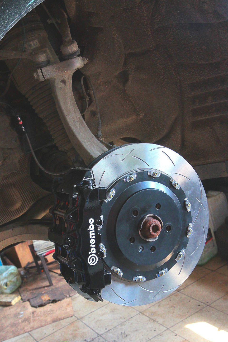

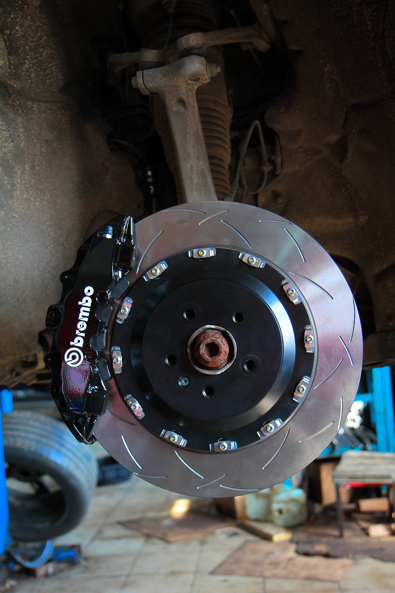

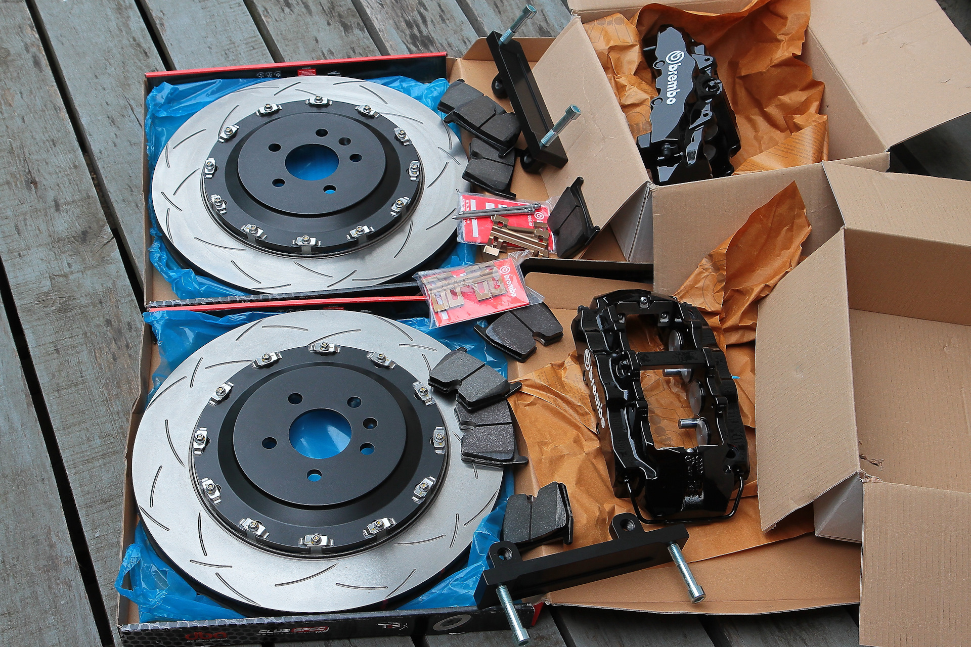

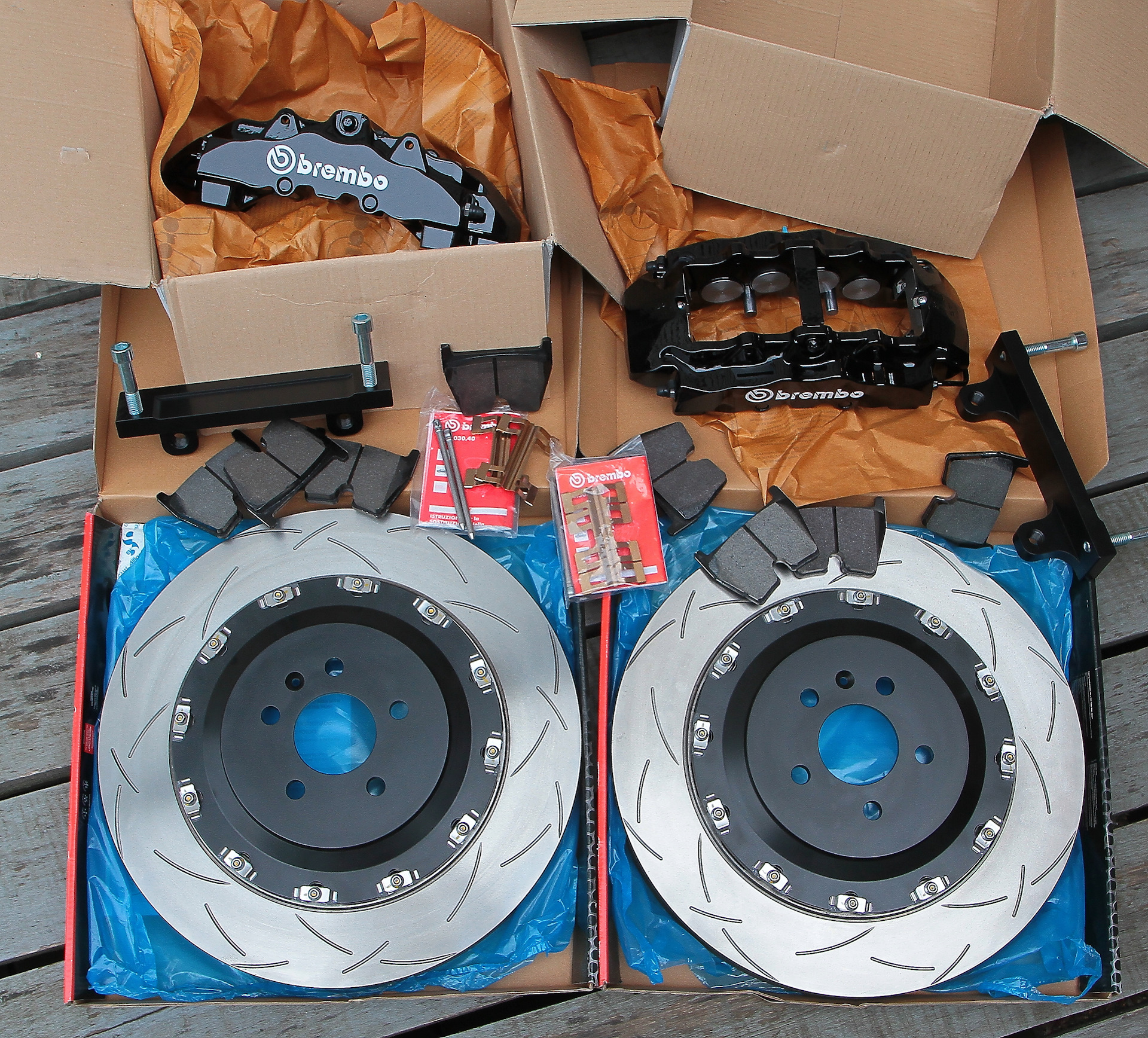

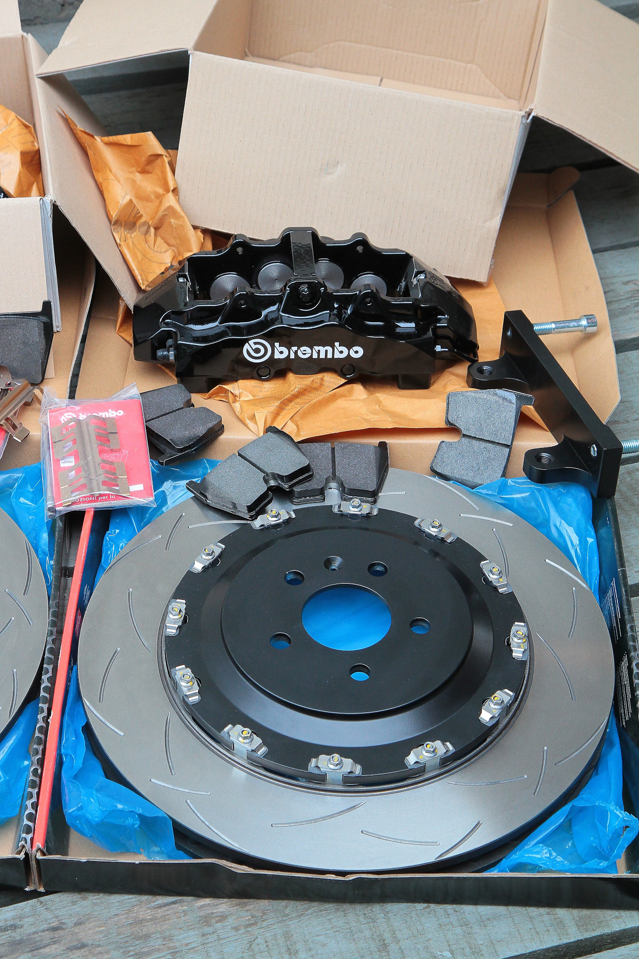

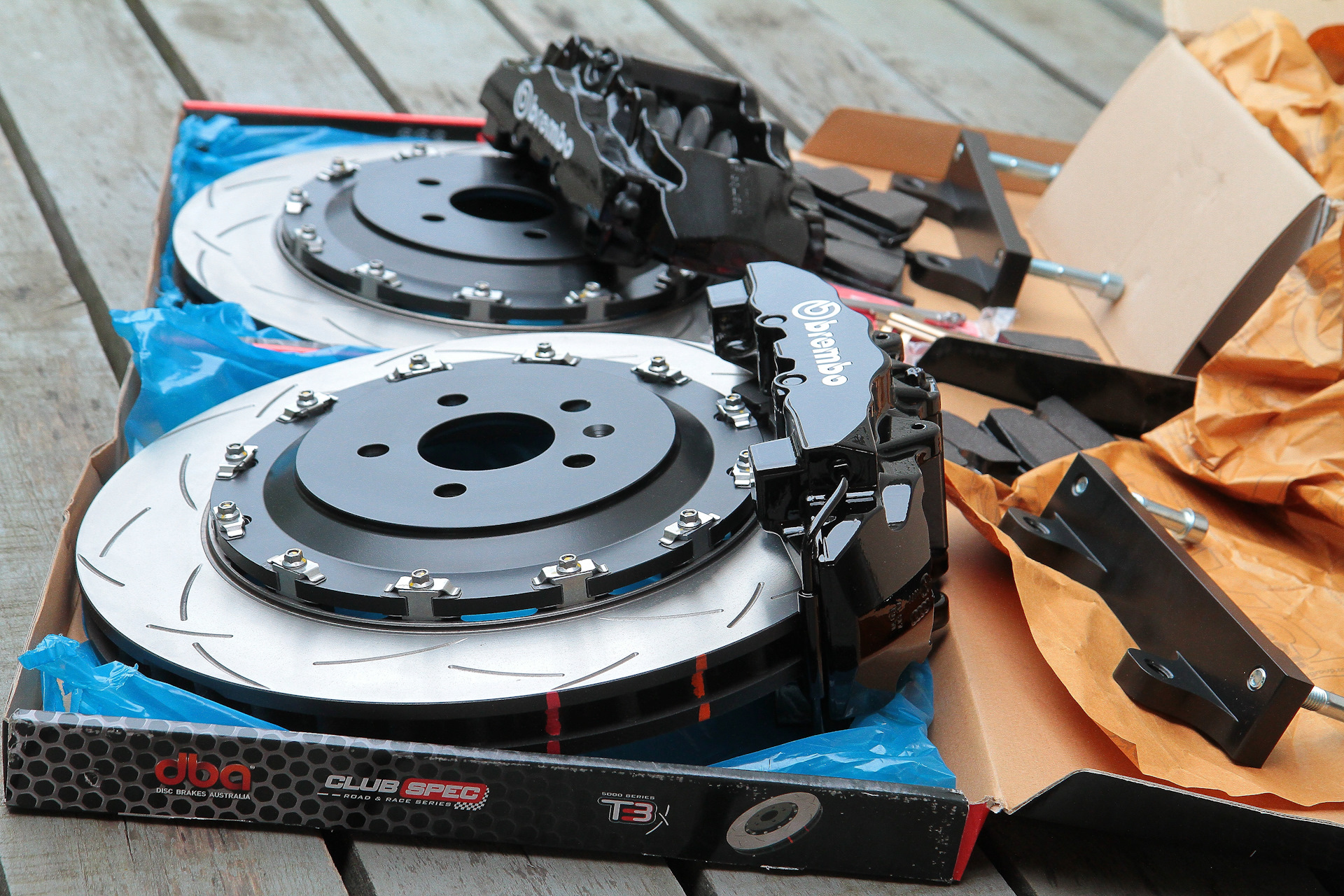

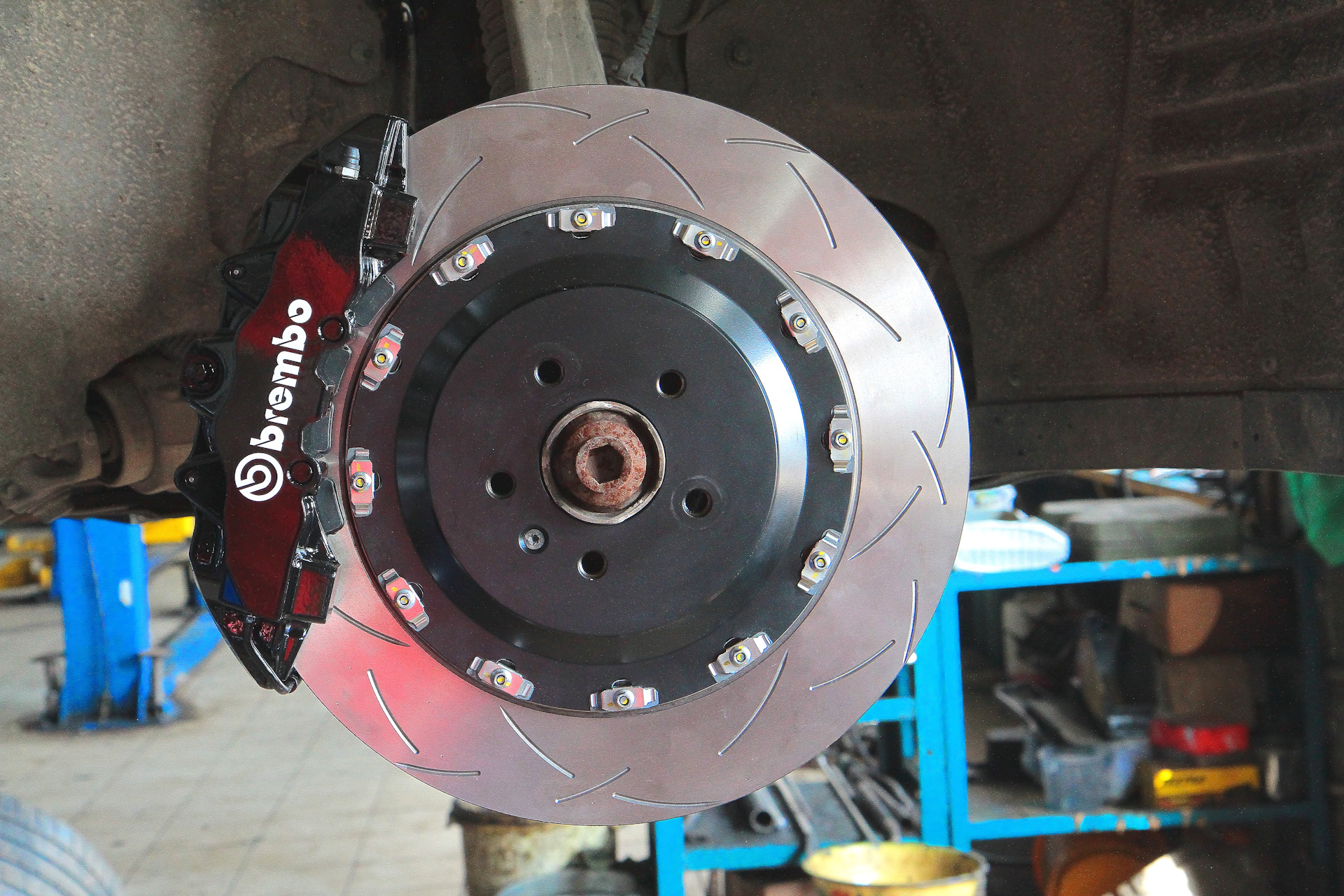

Комплект на переднюю ось — на мощных роторах DBA 410x34mm с не менее мощными 8 поршневыми суппортами Brembo.

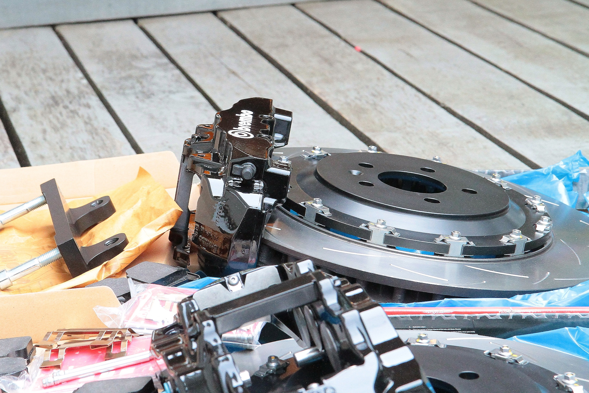

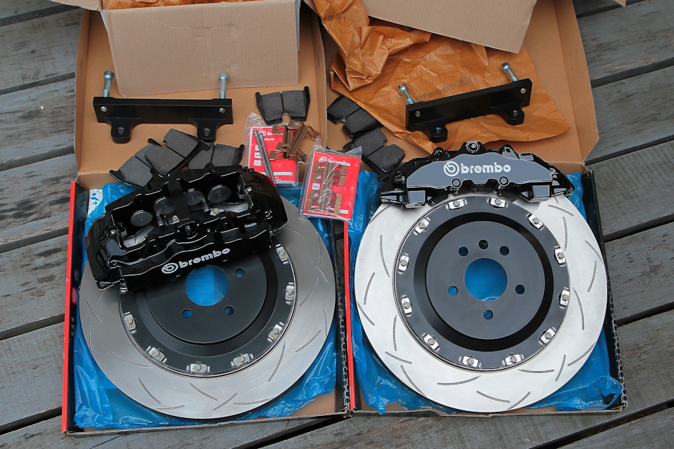

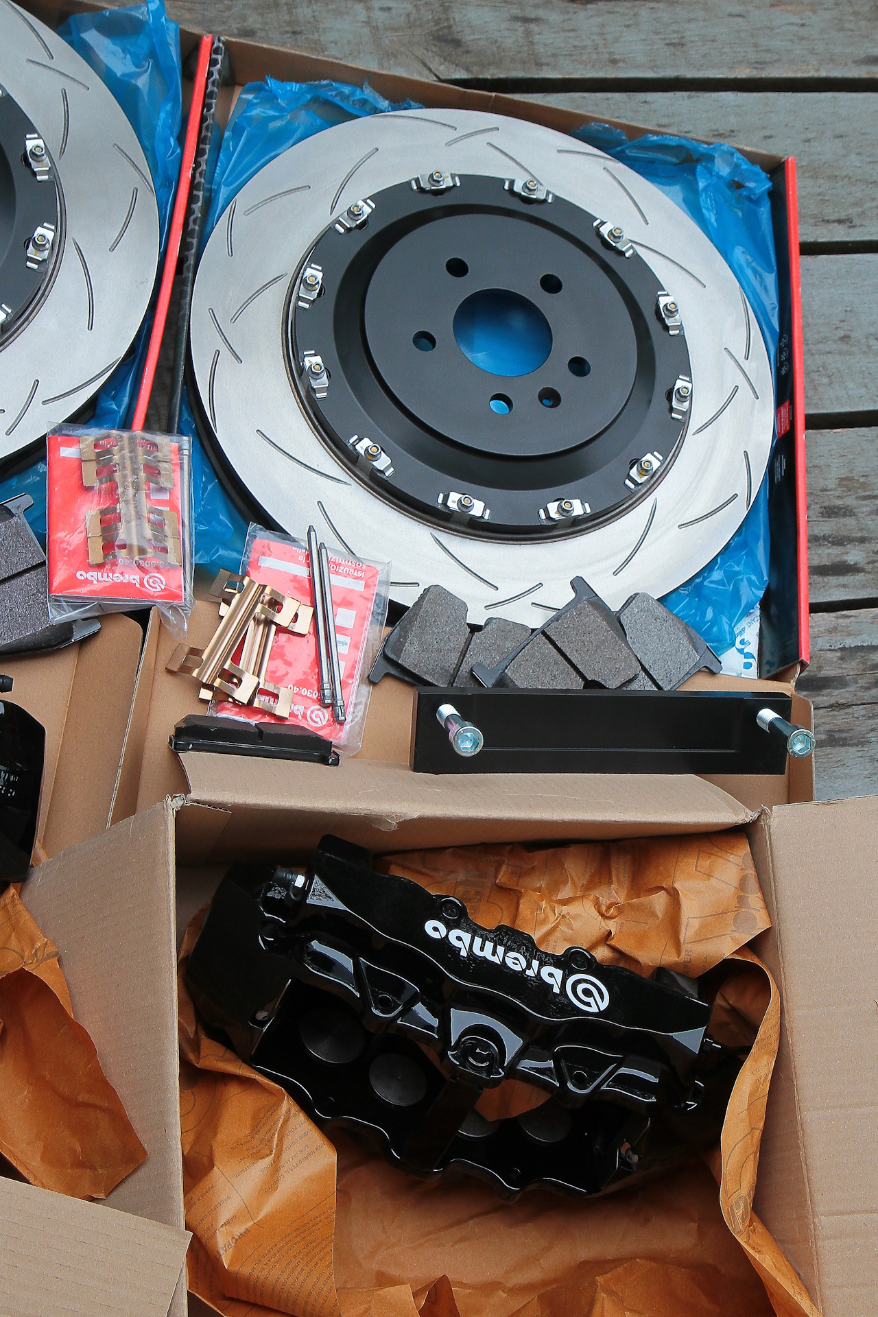

Спецификация комплекта передней оси:
— суппорты Brembo GT 8 поршневые (оптимальная поршневая группа суппортов — в этих суппортах получаем самую информативную педаль тормоза с максимальной отзывчивостью и резкостью срабатывания.)
— диски тормозные составные DBA на плавающем крепеже размером 410x34mm в сборе с центрами
— роторы — DBA — 5000 серия размер 410х34мм
— кронштейны СТАЛЬ под суппорты с крепежом для крепления на кулаке (никаких алюминиевых анодированных которые не держат наших зим и рассыпаются через год — только СТАЛЬ!)

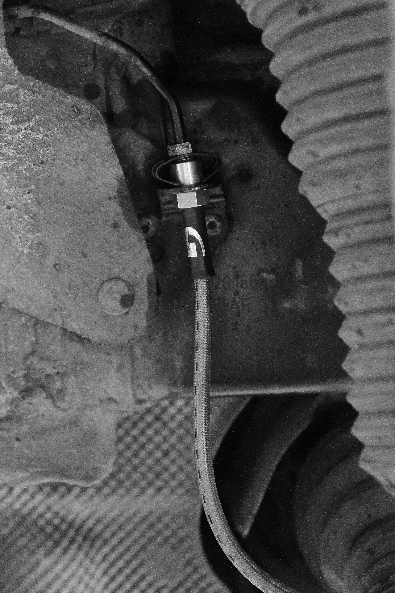

— шланги армированные GoodRidge
— колодки Ferodo 2500 состава
Также в комплекте прилагается весь крепеж.
Полностью готовый к установке комплект — более докупать ничего не нужно.

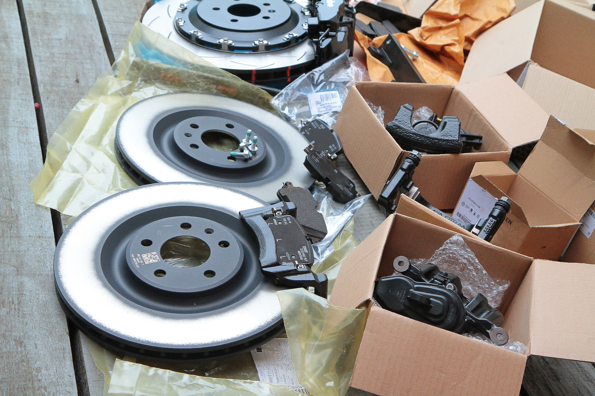

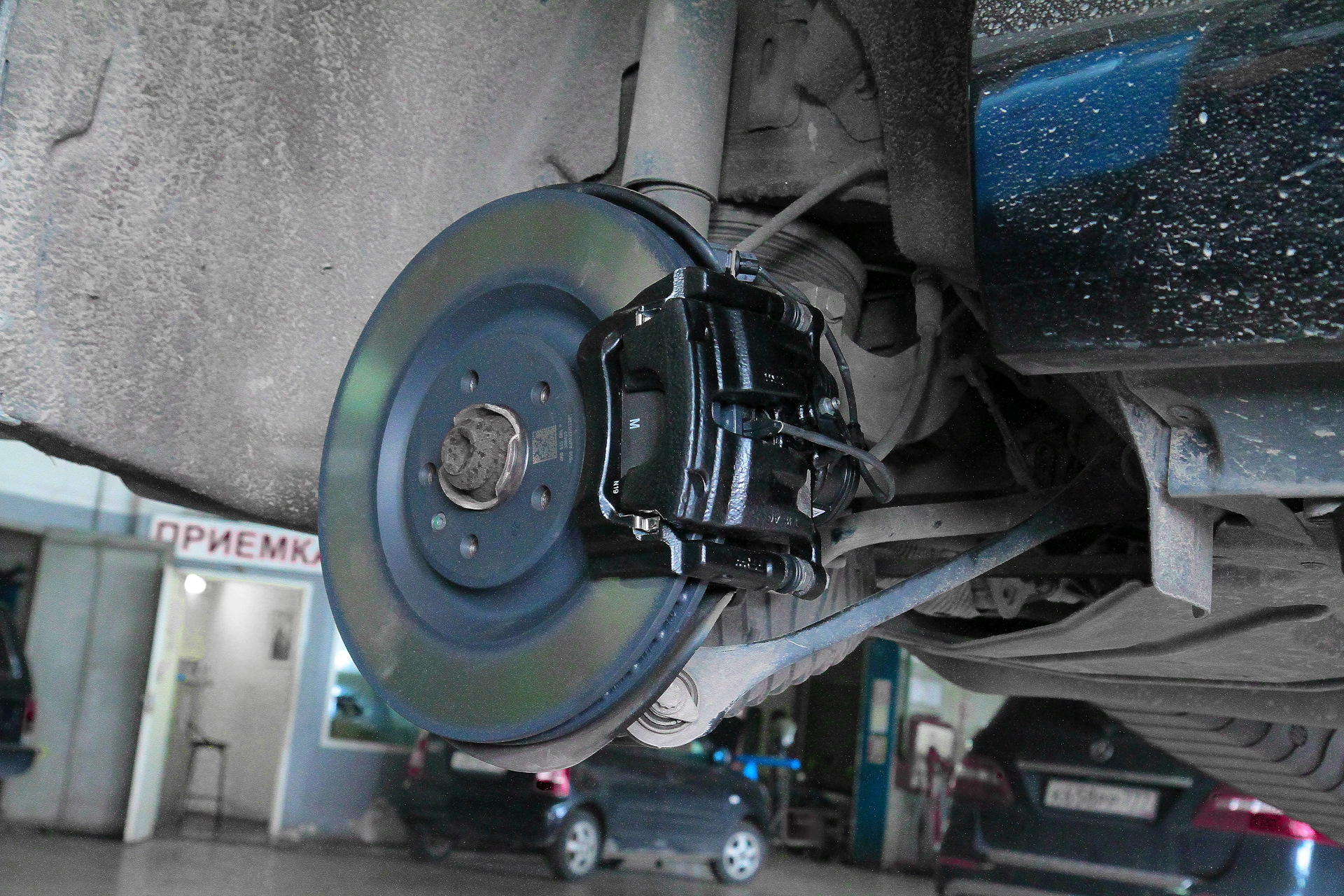

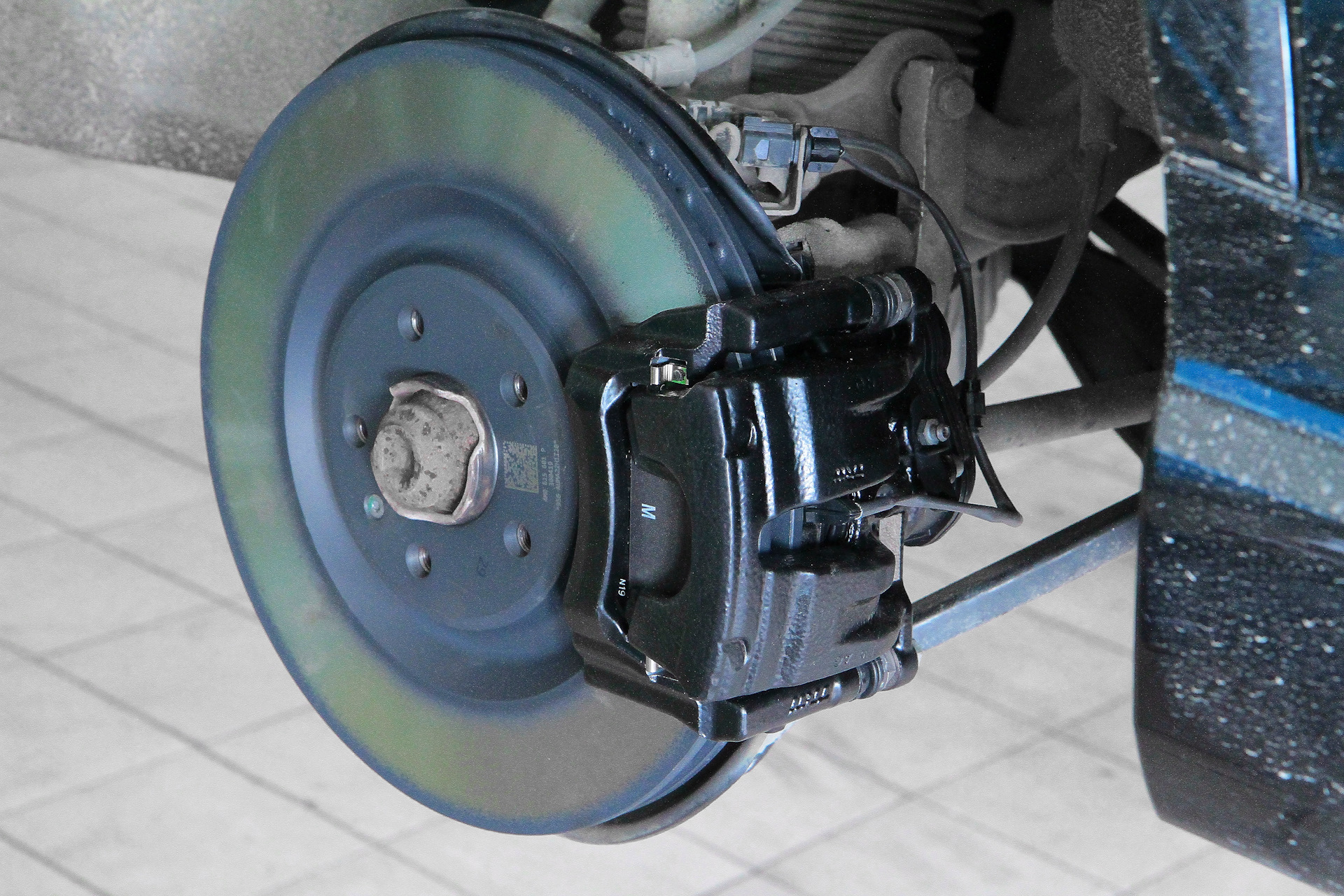

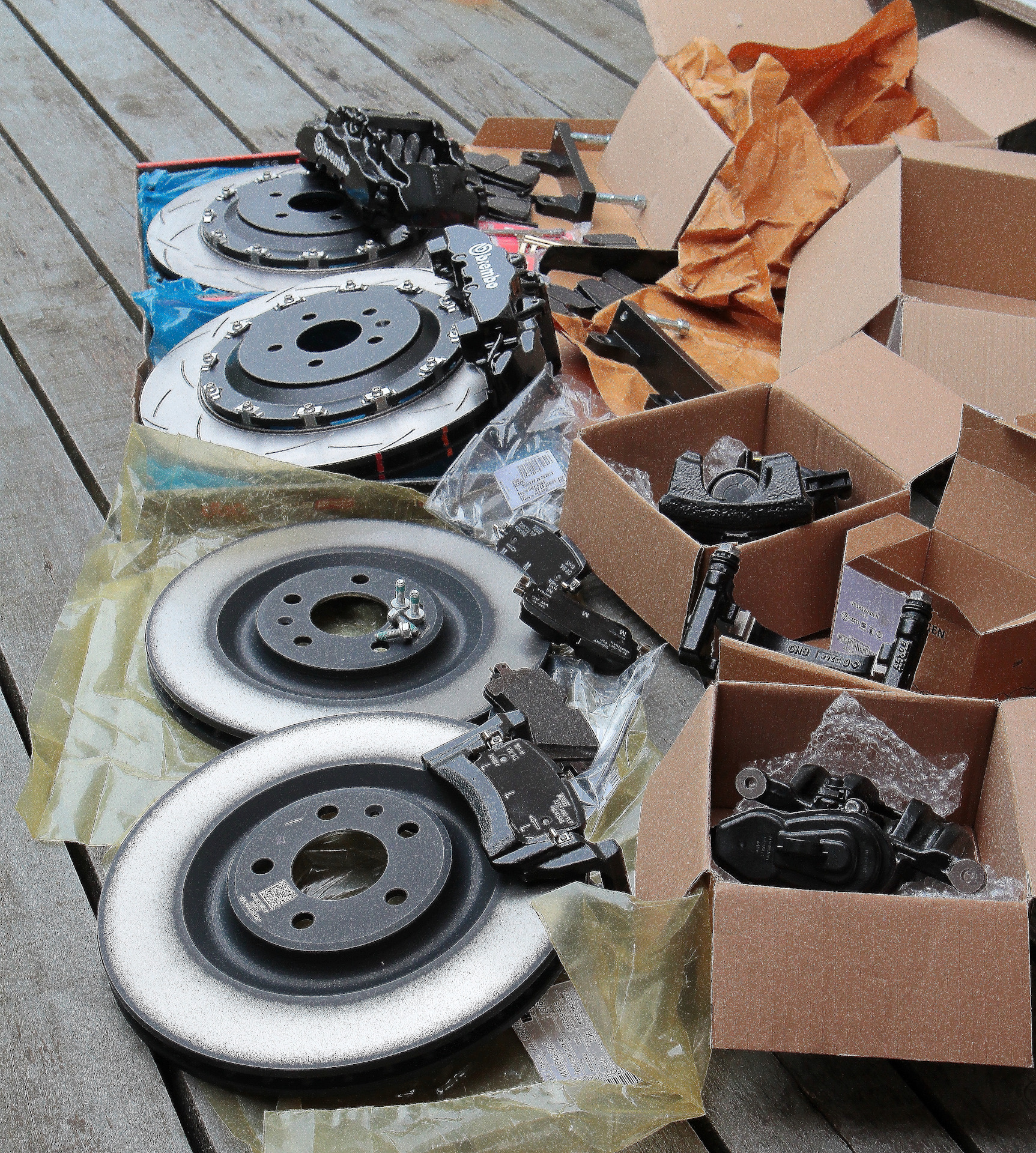

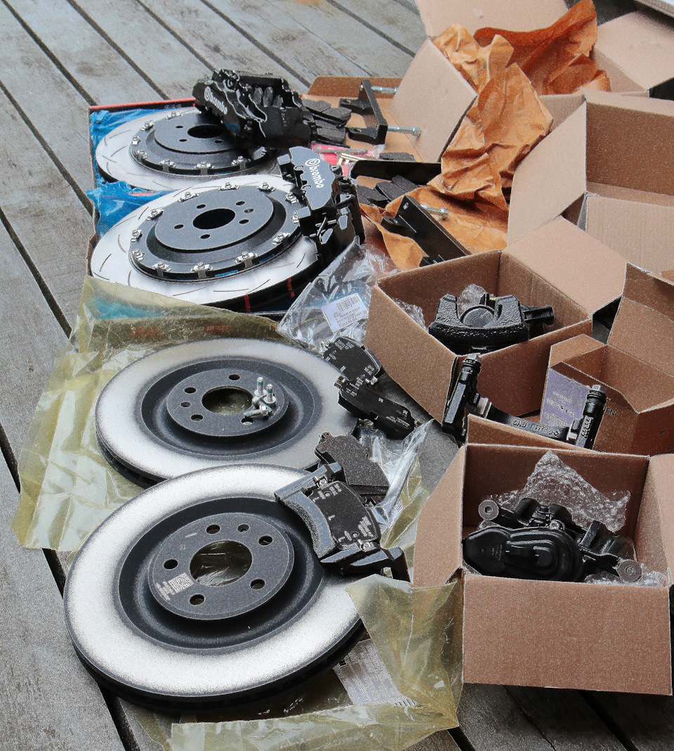

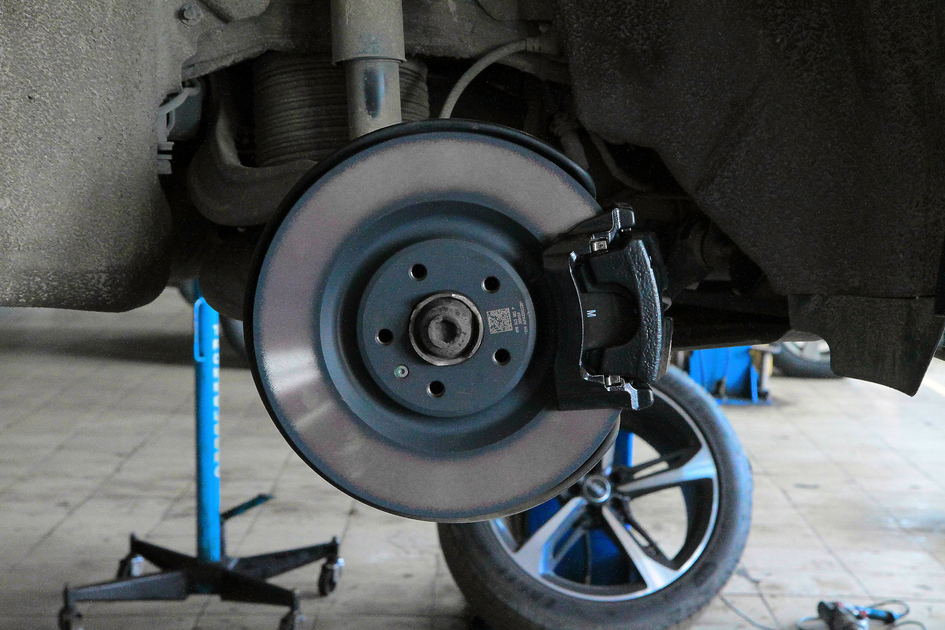

Ситуация с задними тормозами следующая — на авто установлены диски 330мм с суппортом в который встроен электроручник. Соответственно суппорт с электроручником мы убрать права не имеем — должно все работать.
Но — решаем установить заднюю ось более мощной версии с дисками 350мм и такими же более мощными суппортами. С сохраненинем всех функций электроручника.
Такую систему и заказали на заднюю ось.
Она пришла в Черном цвете в течении 2х недель.
Состав заднего комплекта:
Диски тормозные SQ7 4M 350мм 2шт
Суппорты черные SQ7 4M 2шт
Скобы суппортов SQ7 4M 2шт
Колодки задние SQ7 4M комплект
Шланги+Пыльники остаются штатными.
Комплект был установлен в нашем партнерском сервисе.

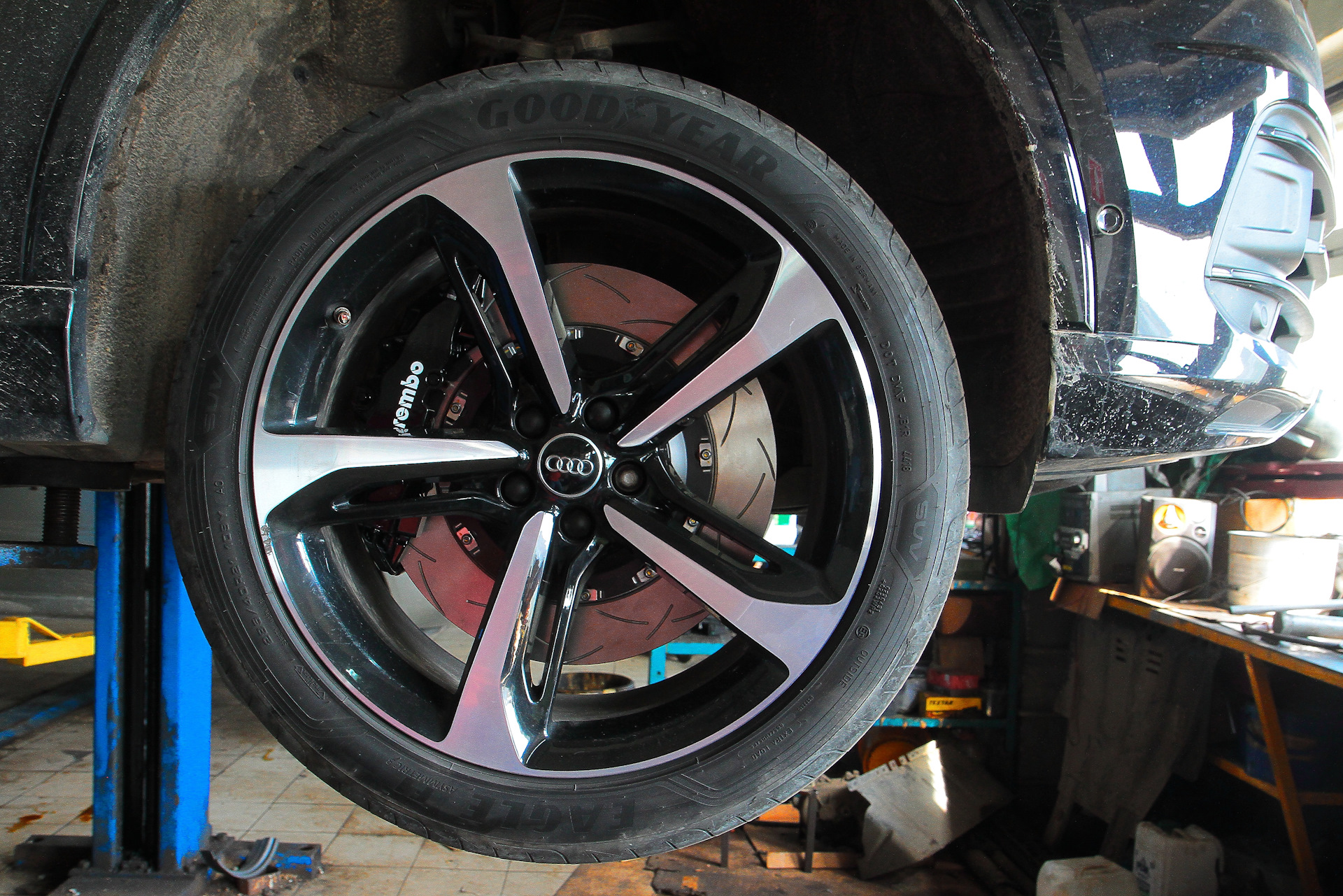

Итог работы на фото.
Комментарии 23

Кронштейны суппортов к кулаку 80нм
И суппорты к кронштейнам тоже 80нм
8кг в среднем момент
Плюс фиксатор резьбы

Диск задний родной от sq7 вроде 370мм, а не 350?
350мм — проверил еще раз да

Была поставлена задача — Остановить.
Остановить эффективнее чем штатная система.
Задача выполнена, результат есть.
Куда будет ездить авто — по городу, трассе или трэку это уже решает владелец.
На сколько метров тормозной путь со 100 уменьшился?
Пока в режиме обкатки. Рано еще замерять.
Но биение штатной Системы на передней оси уже не расстраивает.👆

Здравствуйте, всегда было интересно как быть с грязезащитными кожухами, они же меньше на штатной системе
Они больше чем штатный тормозной диск.
А при установке бОльшего диска по диаметру — они (щитки) получаются или равными по диаметру или чуть меньше.
Что вполне устраивает.

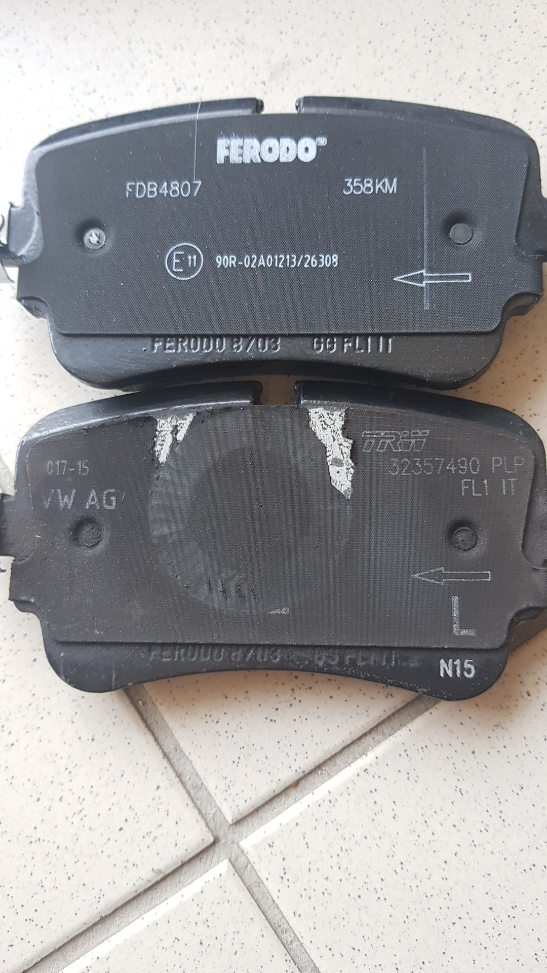

Колодки задние можно было поставить FERODO FDB4807, тот же оригинал, только без WV))) Там даже на пластине внизу один и тот же артикул идёт (ferodo8703).
Да. Верно.
Так и есть — такой вариант в голове давно
Проблема в том, что у нас эти колодки везде по ошибке указаны как на 330мм диск, покупал на свой страх и риск) а вы теперь точно будете знать)
