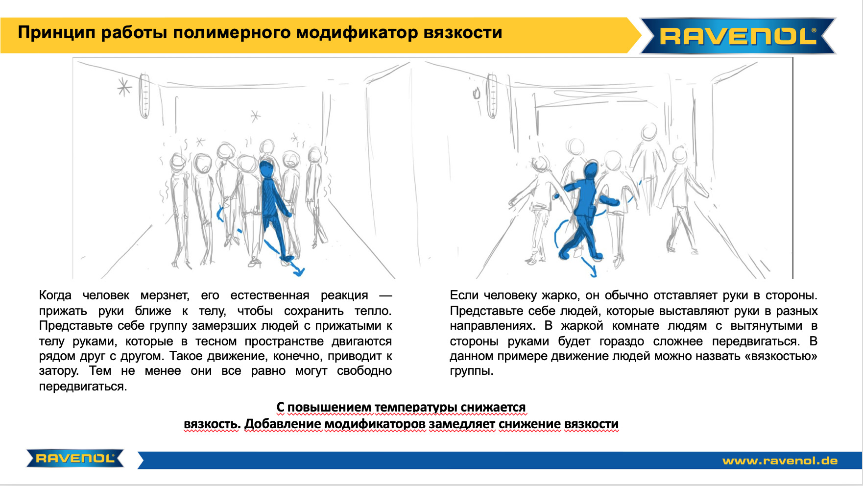

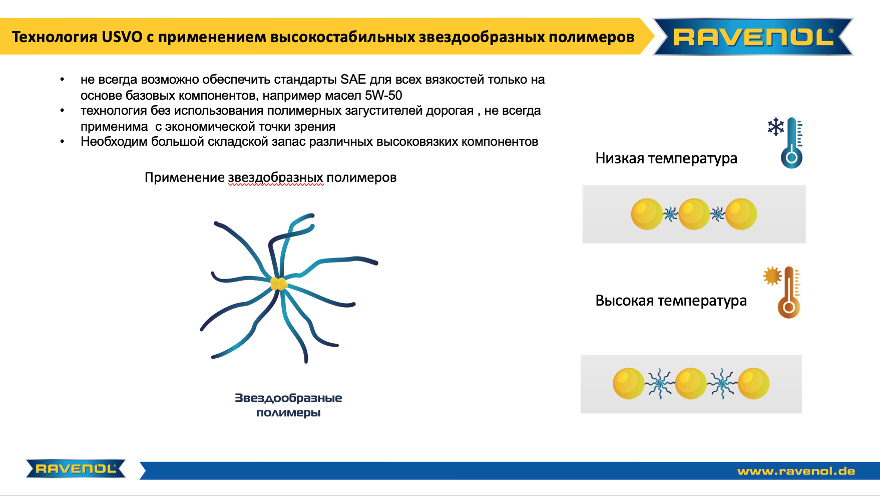

Представьте, что по улице в плотном потоке идут люди. Им холодно. Они прижали руки к себе. Никто ни кому не мешает. И вот стало жарко, люди расставляют руки в разные стороны, цепляются друг за друга, "вязкость" людского потока увеличивается. Примерно так работает полимерный загуститель.

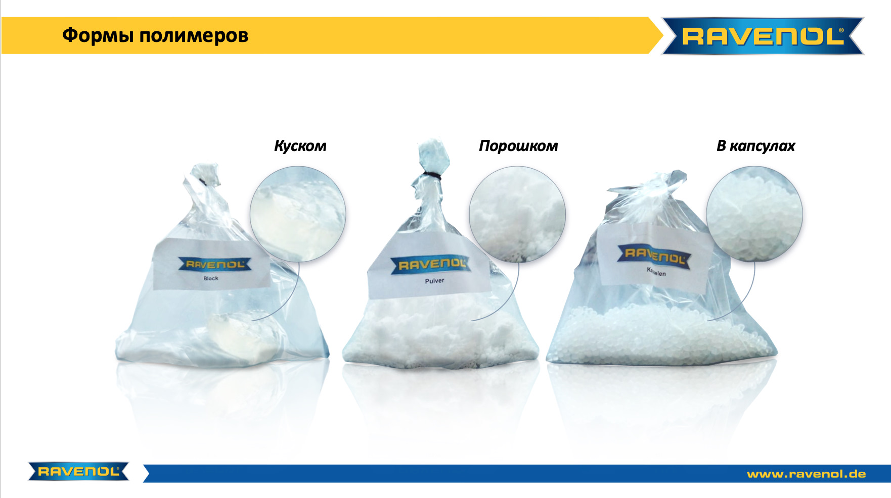

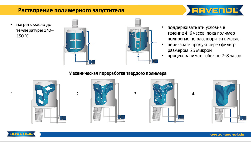

Но у полимерных загустителей есть не только плюсы, но и минусы. Загустители это по сути пластик растворённый в масле.

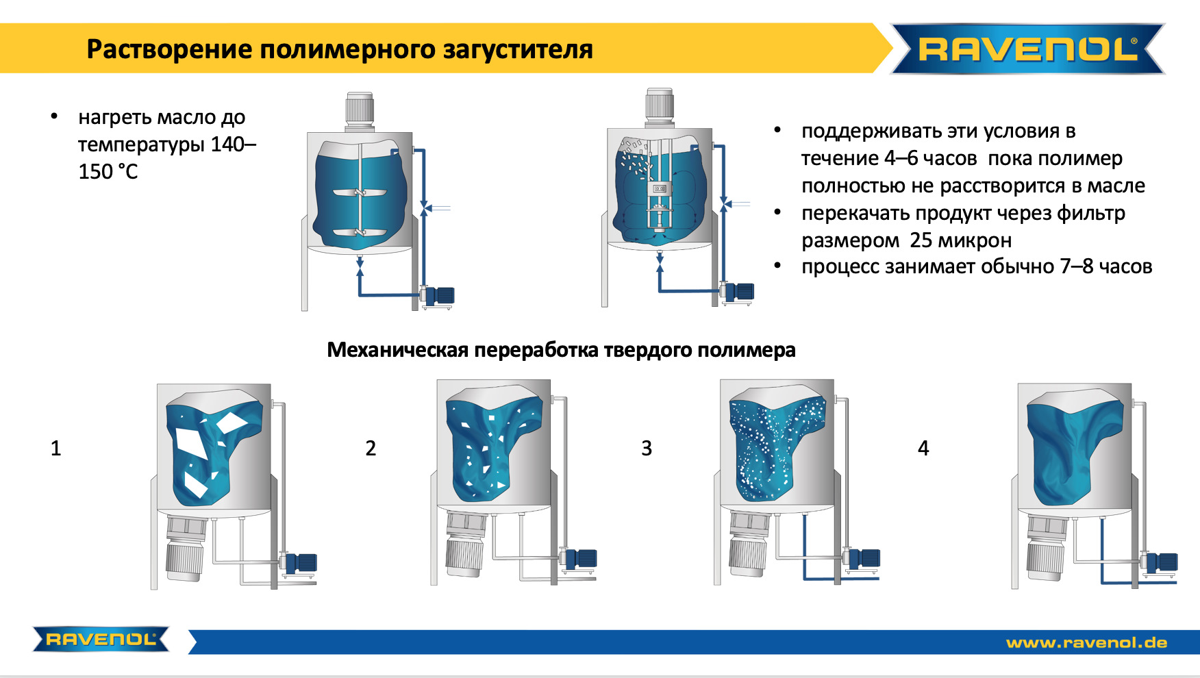

Пластик при высокой температуре предрастворяется в базовом масле в специальных высокоскоростных блэндерах.
Это примерно такой же пластик из которого делают бутылки или полиэтиленовые пакеты. Поэтому, чем меньше данной субстанции в моторном масле, тем меньше различных отложений и загрязнений, которые создаёт пластик при высоких температурах. Идеальное с этой точки зрения масло — в котором вообще отсутствует полимерный загуститель или его очень мало. Каким образом это возможно?

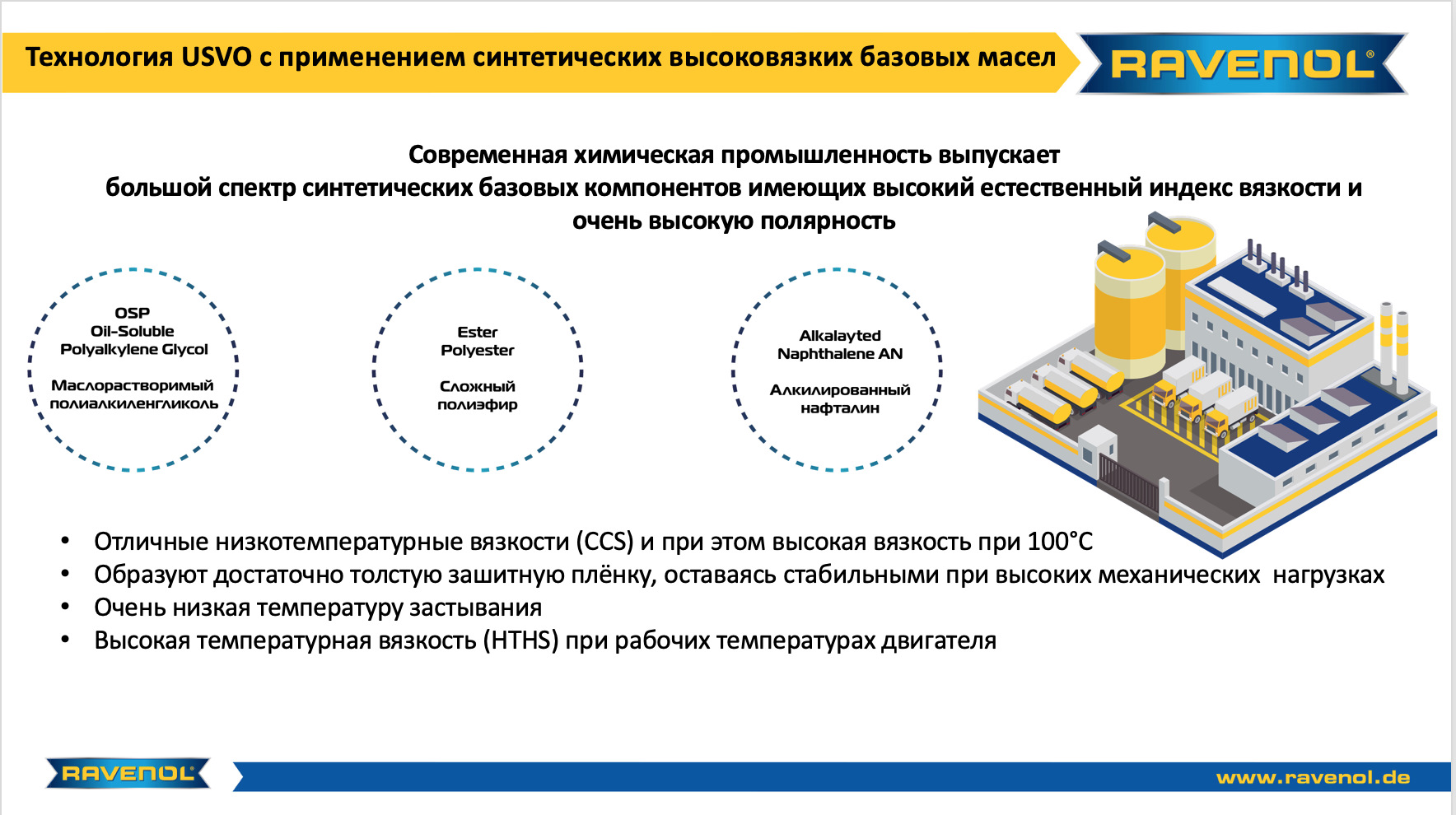

Необходимую вязкость готового моторного масла возможно получить путём смешивания низковязких полиальфаолефинов (ПАО) с высоковязкими синтетическими компонентами обладающие высокой полярностью.

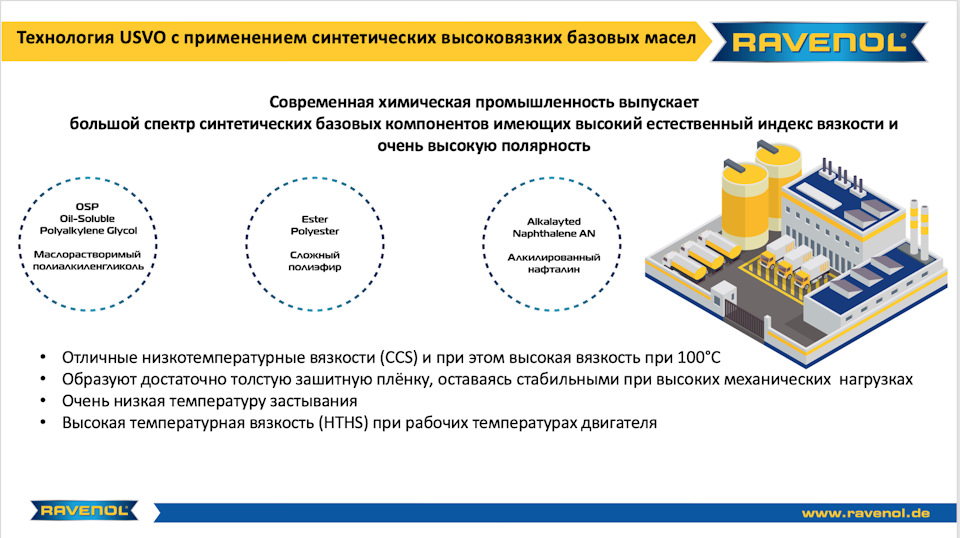

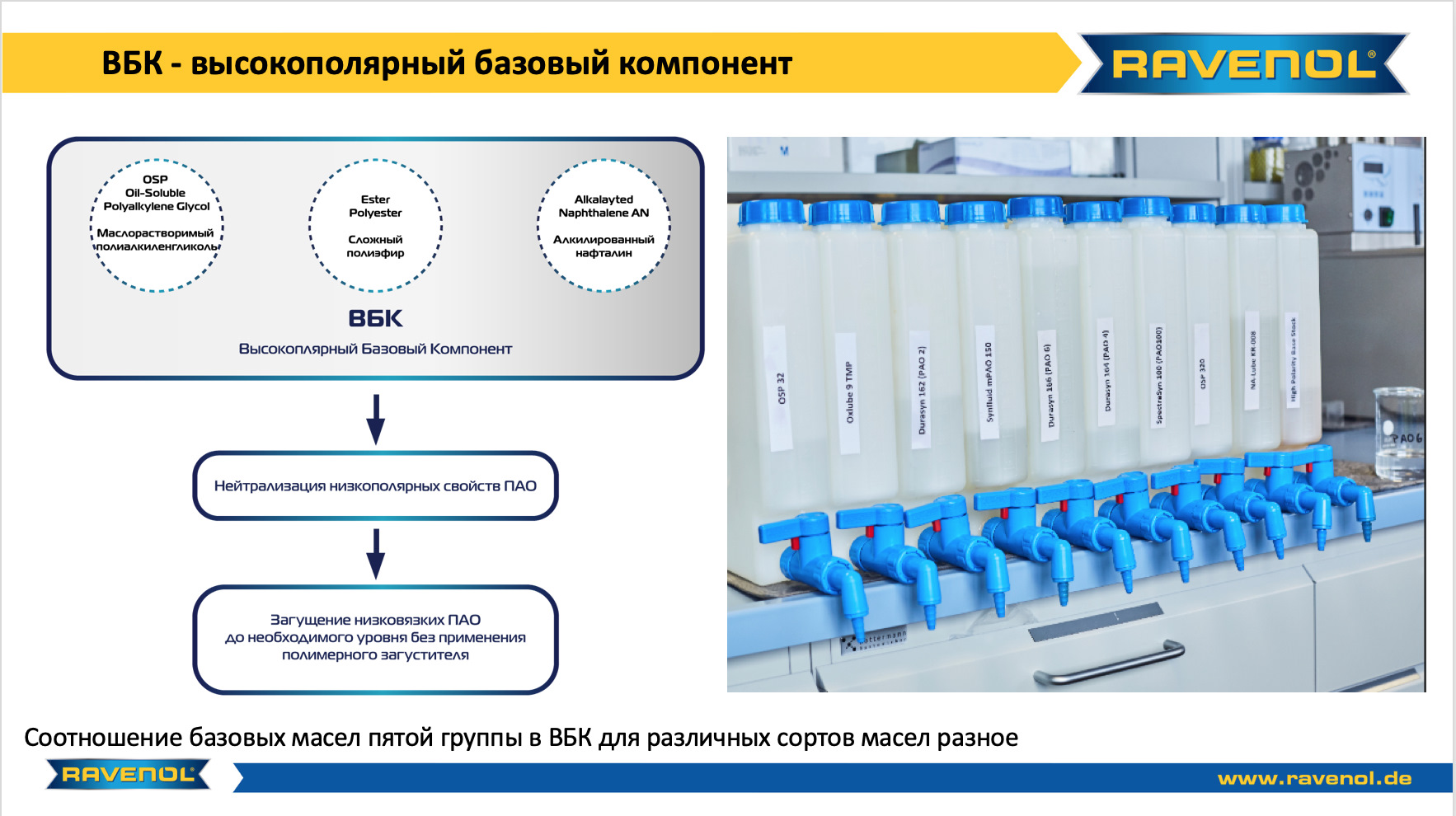

RAVENOL применяет в технологии USVO специальный высокополярный базовый компонент (ВБК), который нейтрализует низкополярные свойства ПАО и придаёт необходимые вязкостные свойства.

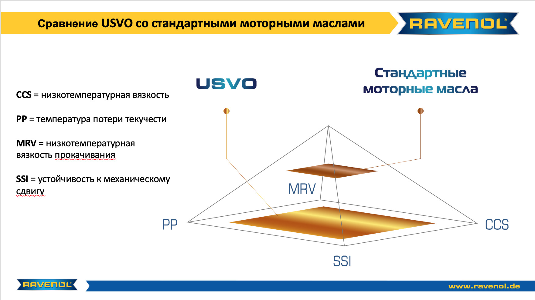

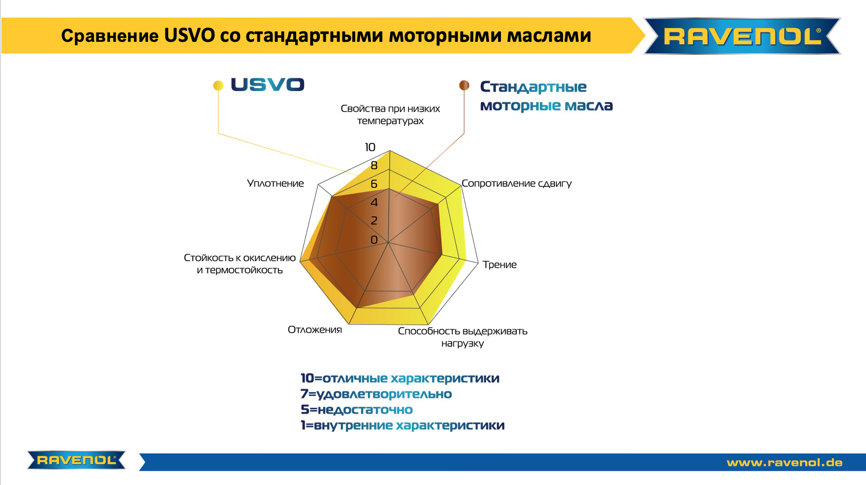

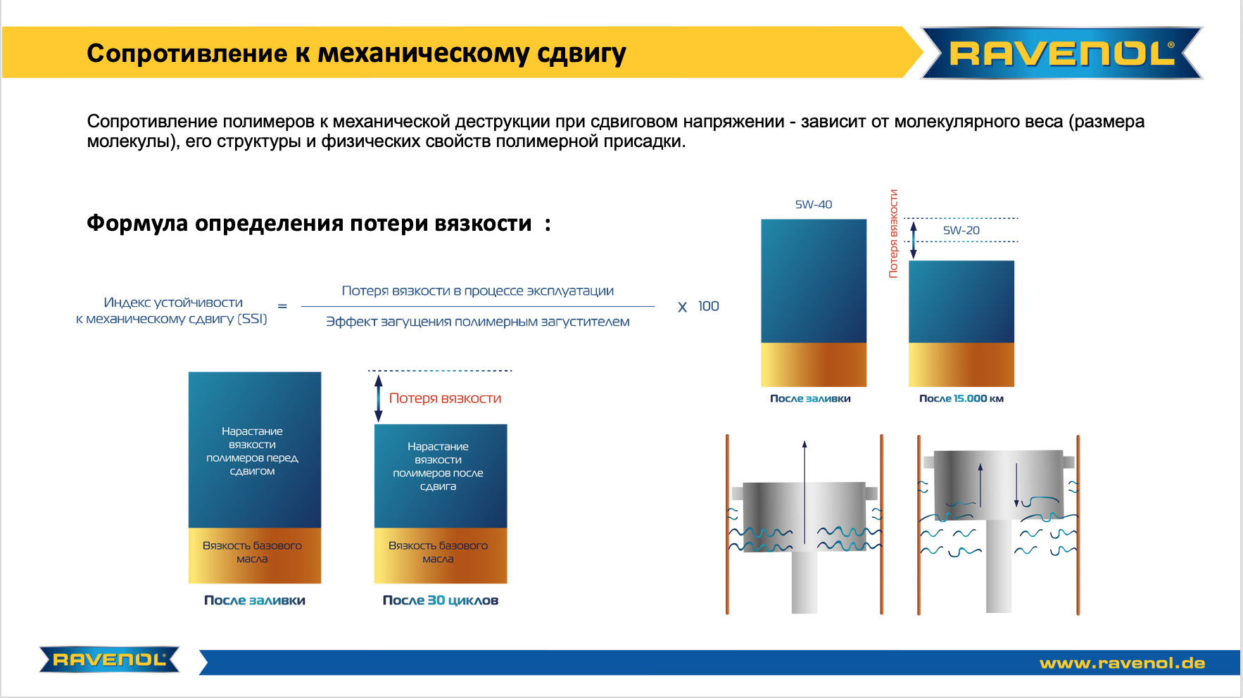

Одним из главных недостатков традиционных моторных масел, которые изготавливаются с применением полимерного загустителя — это падение вязкости или "проседание" вязкости в следствии разрушения полимерного загустителя.

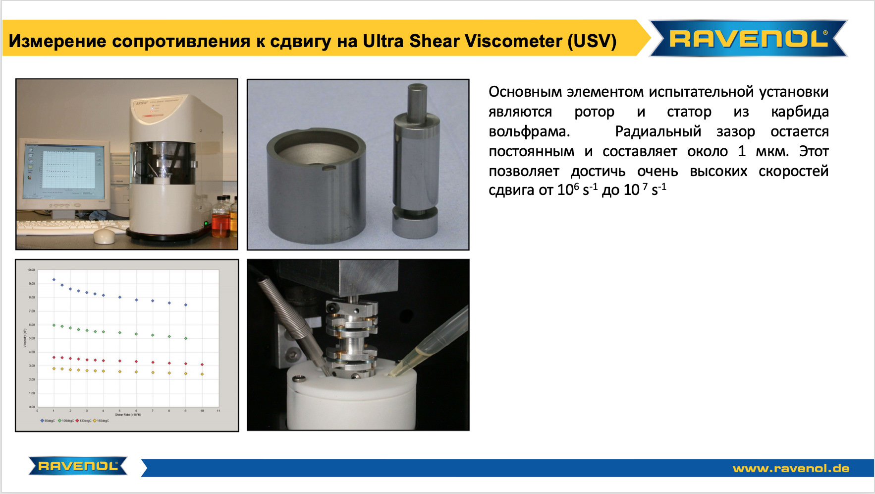

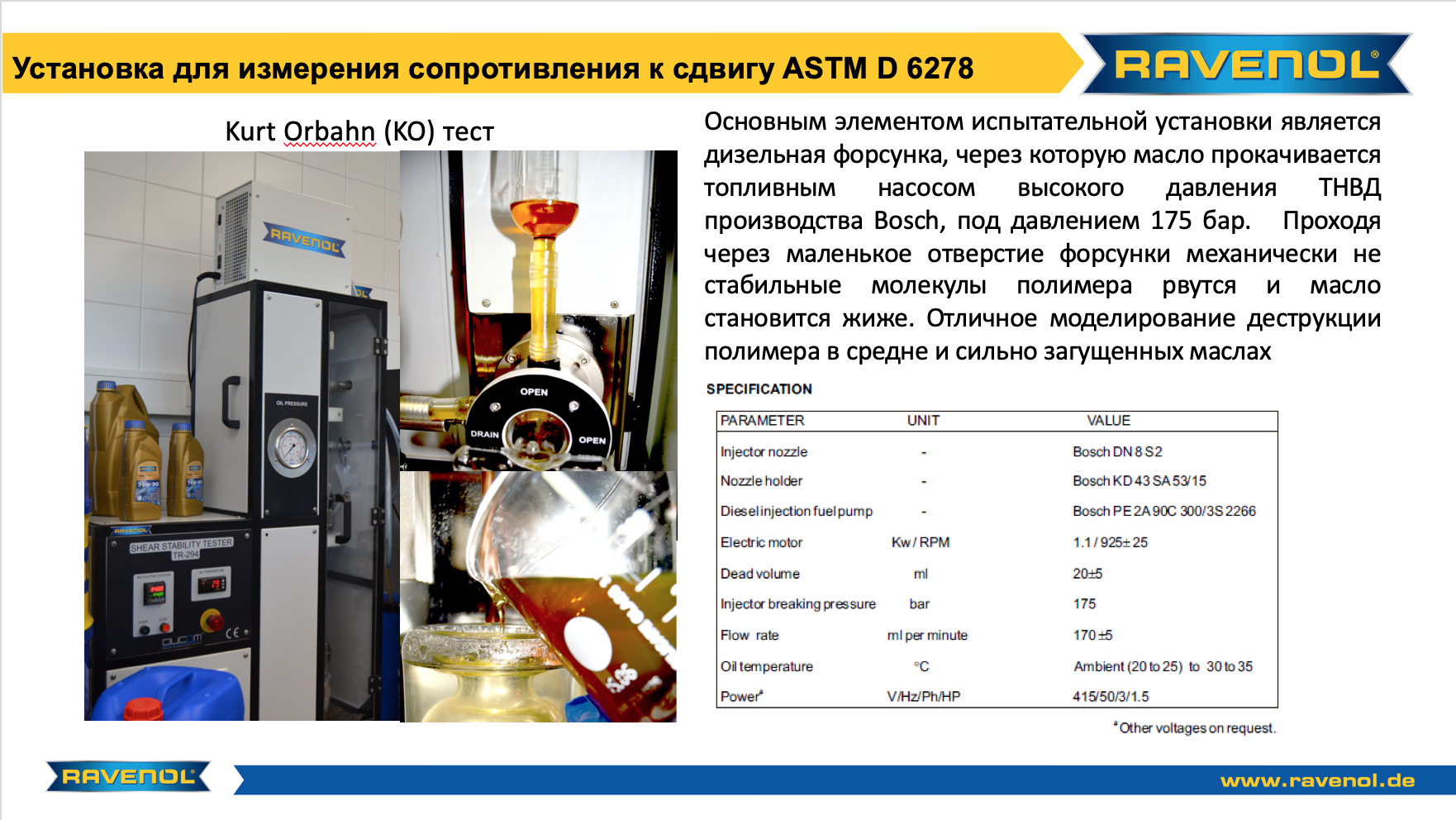

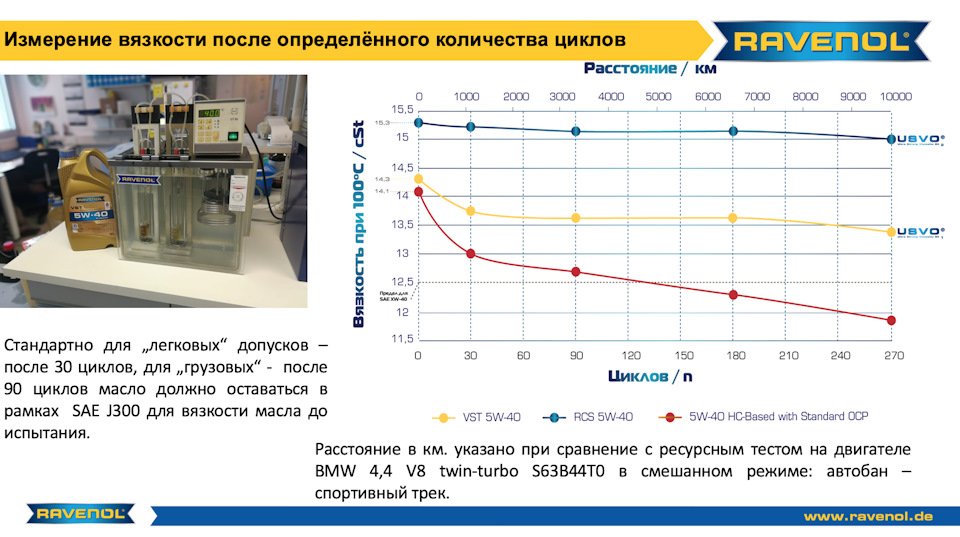

Моторные масла RAVENOL с технологией USVO не теряют вязкость. Для определения степени стабильности используются лабораторные испытания.
После лабораторных испытаний масла проходят тестовые испытания в двигателях реальных автомобилей.
Современные низковязкие масла требуют новых методов измерения стабильности моторных масел.

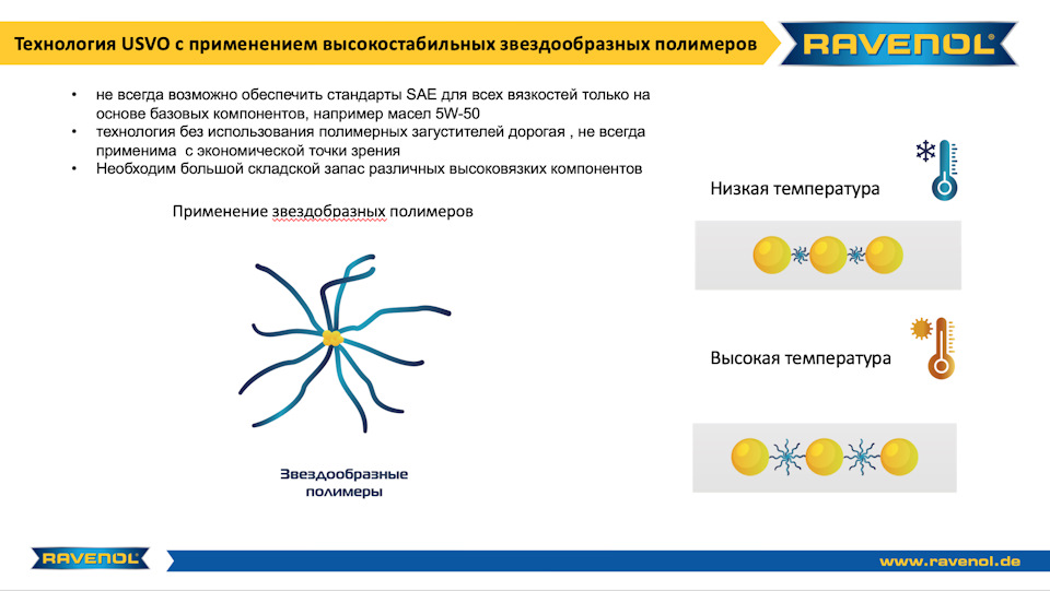

Не все вязкости моторных масел возможно реализовать без полимерного загустителя. В этом случае RAVENOL использует комбинацию ВБК с высокостабильным звездообразным полимером.
По технологии USVO удаётся изготавливать моторные масла превосходящие традиционные масла по целому ряду параметров.

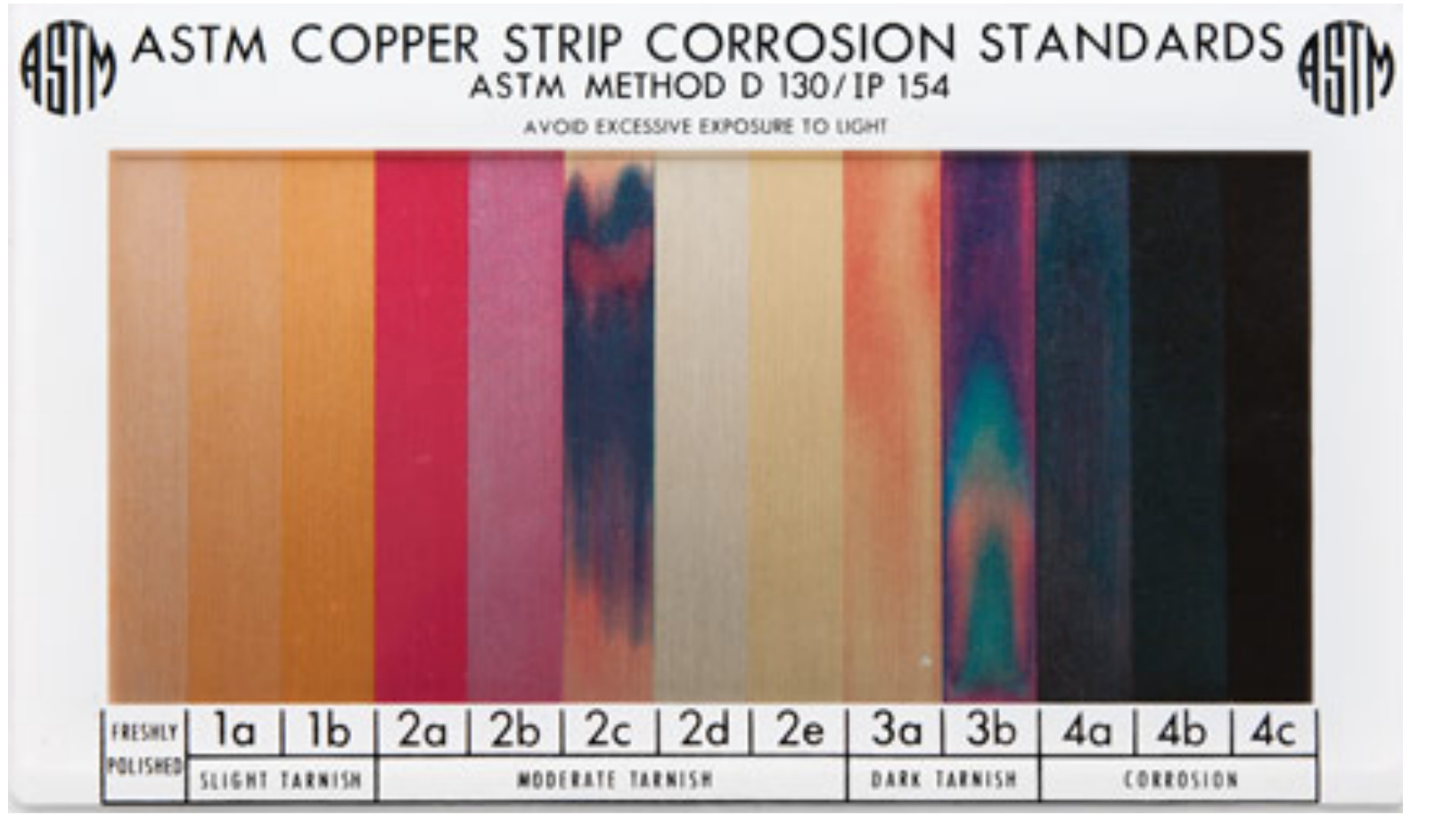

А можете рассказать подробнее про показатель copper corrosion test?
www.panamlubricants.com/w…Corrosivity-ASTM-D130.pdf
Что именно Вас интересует? Это стандартный тест на коррозию медной пластинки. Оценивается внешний вид пластики по специальной таблице цветовой.
Критичность для двигателя. Мне не понравился результат масла которое я лью. Нормируется ли он для масел?
Какая у него коррозия по шкале? Пришлите результат в личку нам.
Это Мобил из приведенного вами теста — 4Б.
Скорее всего подделка.
В немецком тесте?
ato24.de/en/blog/comparison-0w-20-engine-oils/
В Германии тоже подделки бывают. Регулярно появляются об этом сообщения в Европе. Но мы не можем точно утверждать. Нужно проверять.

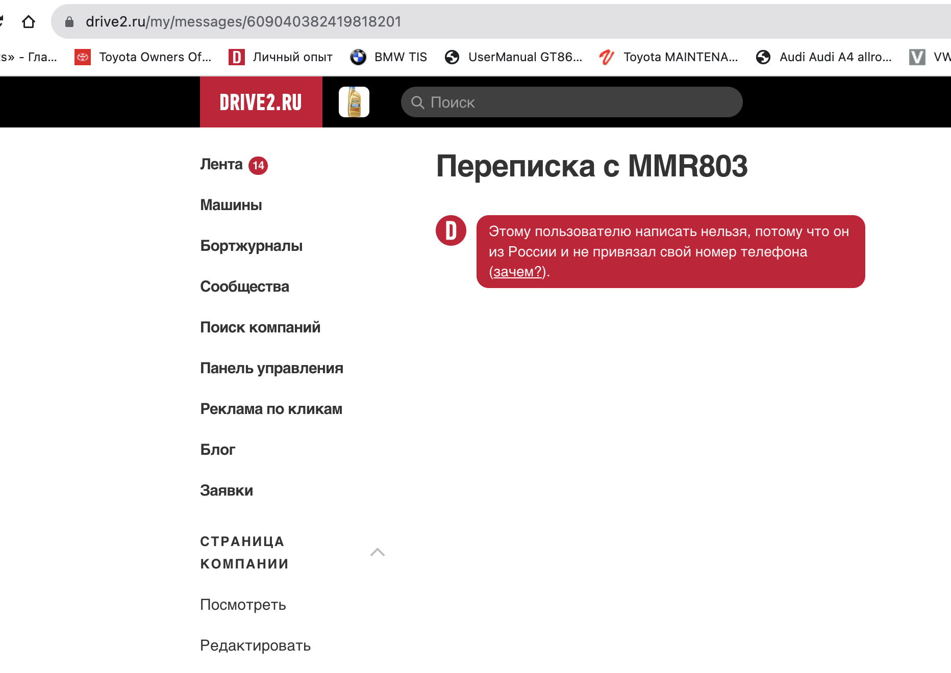

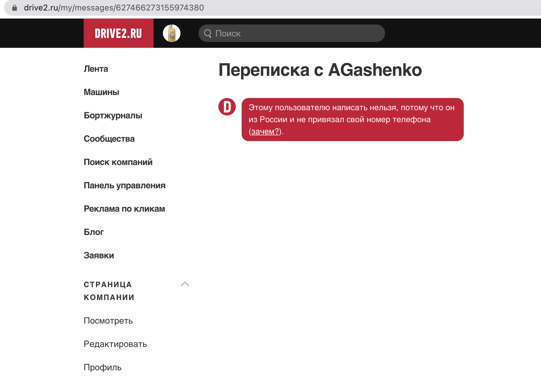

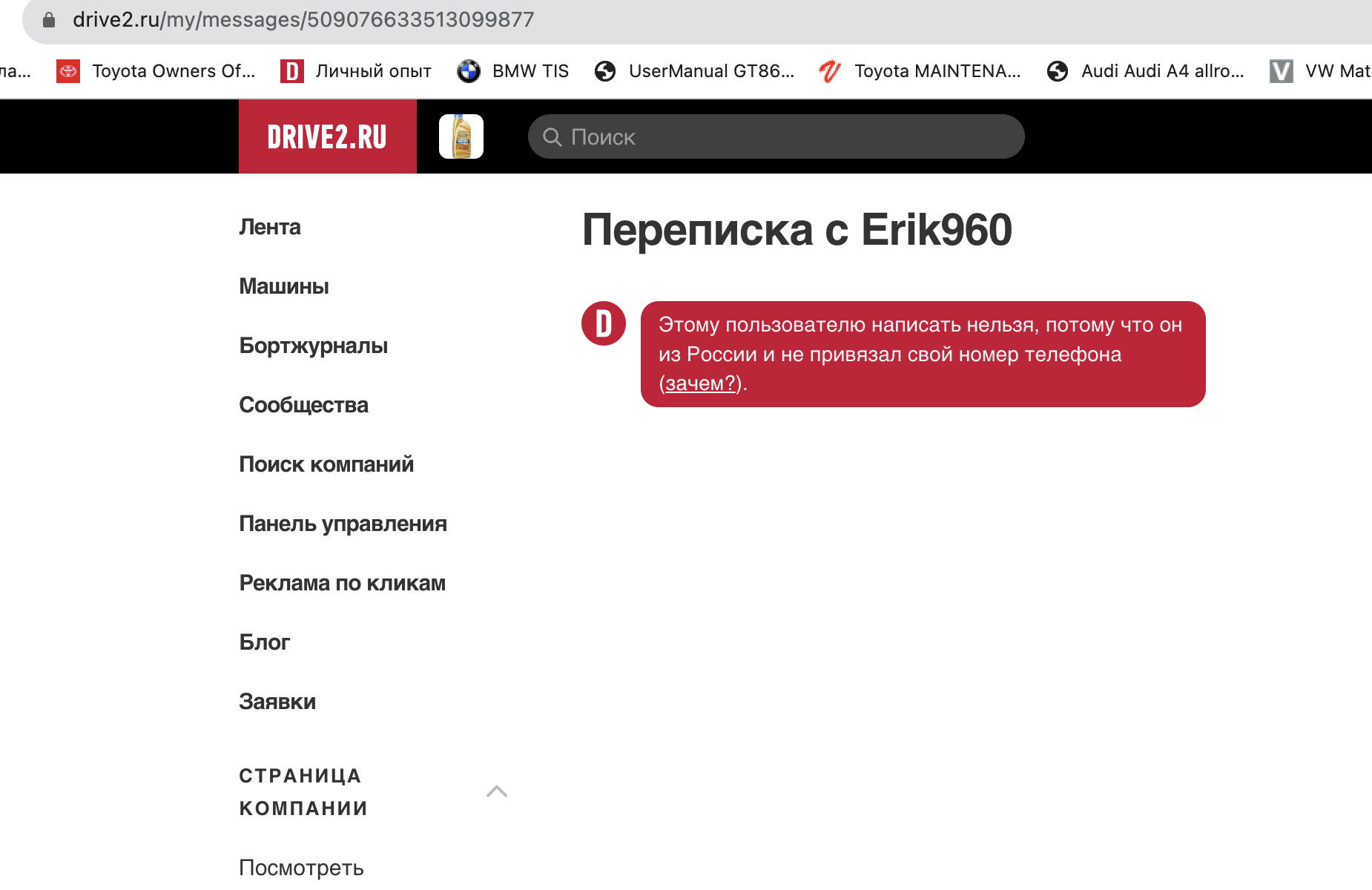

Здравствуйте. Вам не возможно ответить в личку и выслать скидочный купон. Поправьте настройки или обратитесь к админам D2
Здравствуйте, хочу попробовать перейти на ваше масло, подскажите пожалуйста лучший вариант для мотора BMW е60 n52b30, пробег 280 тыс. Спасибо
Подпишитесь на наш блог и пришлите VIN код в личку. Мы с аккаунта юр.лица не можем Вам написать в личку, пока Вы на нас не подпишитесь. Защита D2 от спама.

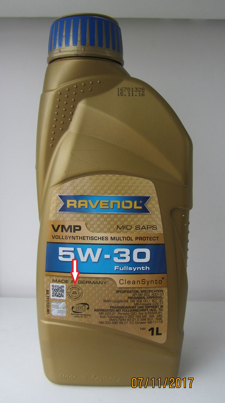

Здравствуйте! Какое соотношение ПАО и Эстеров в масле RAVENOL VMP 5W-30?
Примерно 70% ПАО и примерно 10% эстеров. RAVENOL, как и любой другой производитель масел в мире, не раскрывает свои точные рецептуры.
И еще один вопрос, извините за настырность. Почему у данного масла на канистрах 2016-2017 года есть штамп API, а у нынешних канистр этот штамп отсутствует? Масло и его рецептура на данный момент не соответствует ранее заявленным характеристикам, соответственно не сертифицировано API ? На старых канистрах Ravenol VMP 5w30
указана спецификация SM. Тогда если, в настоящее время отсутствует сертификат API, почему на нынешних емкостях с маслом указываете спецификацию SN? Одни вопросы… Основной — в чем причина отсутствия сертификата?
Продукт позиционируется для европейских автомобилей. Поэтому не лицензируется сейчас в API. Есть официальные лицензии ACEA и официальные допуски европейских автопроизводителей.

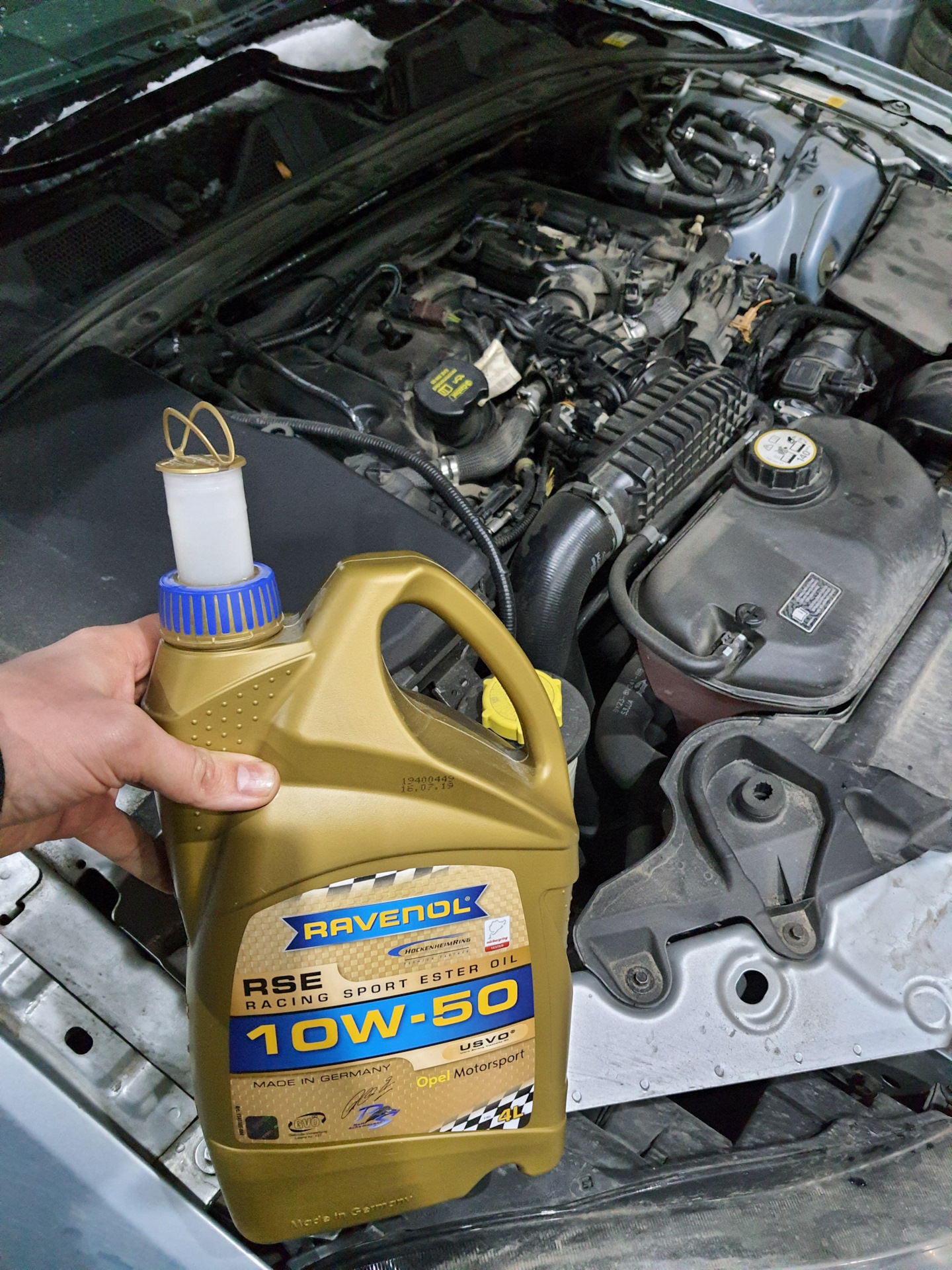

Отличное масло для моего кота на зиму)👍🔝
RAVENOL RSE 10W-50 полная синтетика на основе ПАО и эстеров. Отличный выбор!
