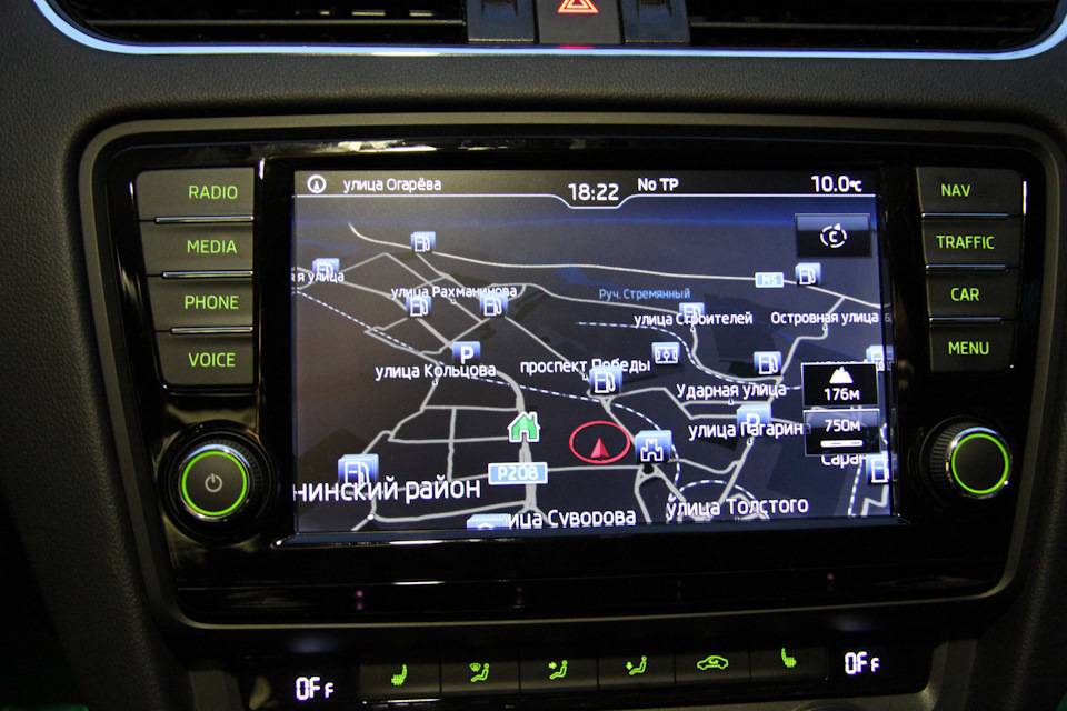

Mib1 Columbus
2013-2015м.г.
Экран 8", разрешение 800*480, блютус, голосовое, штатная навигация с пробками через радио(для Европы).
Производитель Harman.Карты уже не 2.5D, как в Амундсен, а полноценные 3D, хранятся на внутренней памяти.
Изготовитель уже не Panasonic, а Harman. В наличии имеет жесткий диск и CD/DVD, на Коламбусе уже можно смотреть фильмы в формате звука 5.1. Ну собственно наверное всё)
артикулы тушек 5E0035020,5E0035021,5E0035043,5E0035044

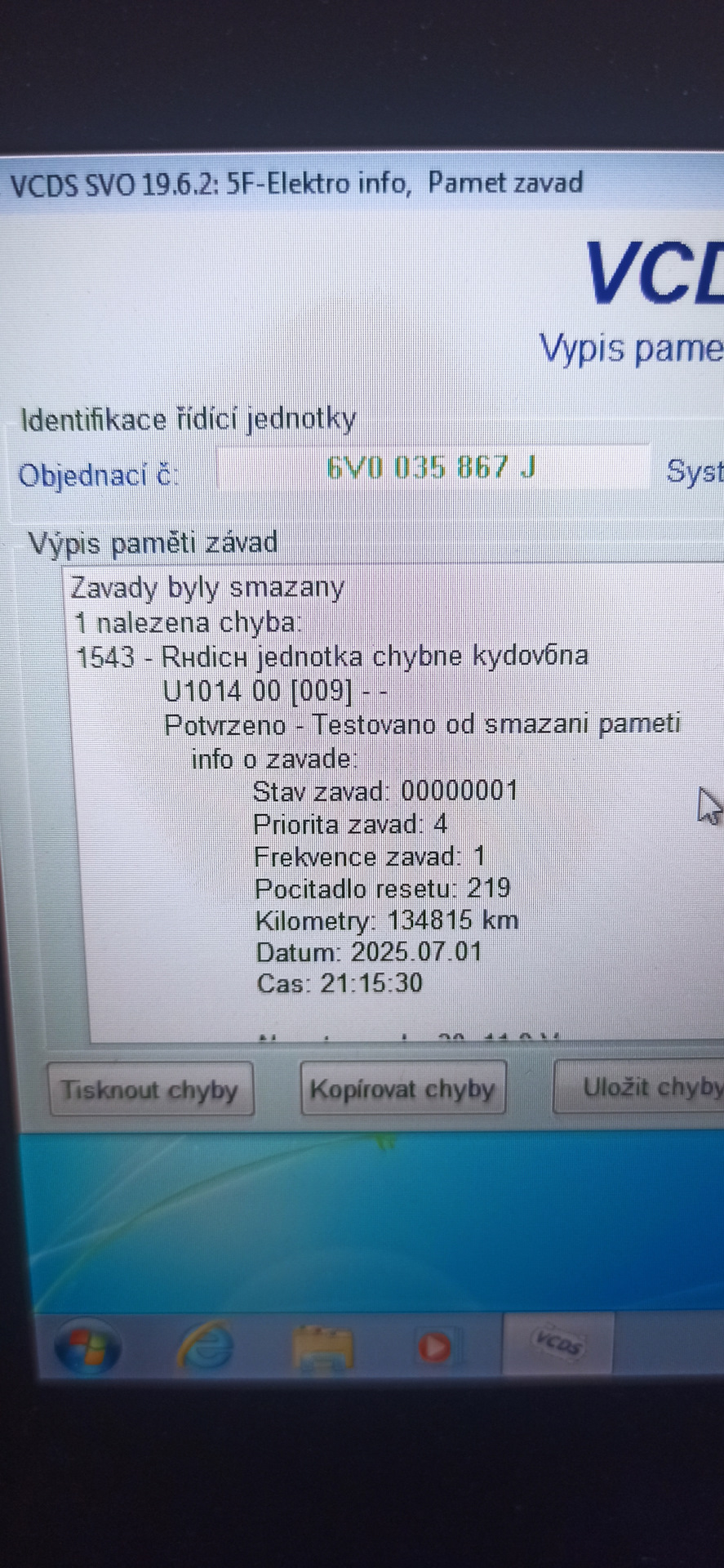

Здравствуйте!
Нужна помощь по активации камеры заднего вида на Skoda Fabia III 2018 года, штатная магнитола 6V0 035 867 J (Swing).
Суть проблемы:
Устанавливаю универсальную камеру заднего вида, подключение выполнено правильно — камера рабочая, тестировал через USB-граббер, питание при включении задней передачи появляется.
В VCDS сделал адаптацию:
В блоке 5F (Information Electronics) активировал функцию камеры — поставил 4-й бит в Byte 19 (см. скриншот ниже).
Также пробовал делать адаптацию (Car_Function_List_BAP_Gen2-VPS_0x0B = active, VPS_0x0B_msg_bus = Infotainment data bus).
Проблема:
После активации 4-го бита появляются ошибки по некорректному кодированию блока (U1014 00 / 1543). Экран магнитолы не переключается на камеру при включении "R", даже на чёрный экран или "No signal".
Пробовал разные комбинации битов в Byte 19 — если оставить только 4-й бит, ошибка всё равно появляется.
В других случаях на YouTube и форумах достаточно просто активировать 4-й бит, и всё работает, а у меня — нет.
Вопросы:
Может, для моей комплектации или магнитолы (6V0 035 867 J) нужно что-то ещё закодировать или адаптировать?
Кто сталкивался с такой ошибкой?
Может ли быть, что моя магнитола не поддерживает камеру без оригинального модуля/эмулятора RVC?
Какие ещё есть варианты решения?
Фото кодировки прилагаю:
Заранее спасибо за любые советы!

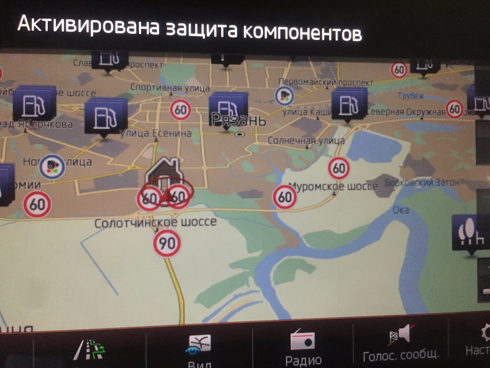

Доброго времени суток, поменял экран и блок, стоит защита компонентов, из статьи понял что если снять онлайном защиту компонентов то сразу слетят все свапы, как можно вернуть все назад, понятно что прошить наново, или можно для этого использовать только одис или нужно дополнительное оборудование, и какая есть последняя прошивка, сейчас стоит то что на фото.
За ранее благодарен за ответ и понимание.
Доброго времени суток. Напишите нам в ЛС.

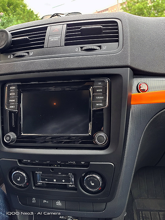

Доброй ночи, не подскажите по свингам на разные модели шкоды, у меня свинг 2GP октавия, с треснутым дисплеем 6.5, интересует вот что, одинаковые ли дисплеи на свингах2 gp 6.5 от карока/рапида/кодиака? Просто на авито их валом продают дешевле чем сам дисплей LG LA065wv?
Там вероятно стекло вклеено. Не получится поменять
drive2-ru.turbopages.org/…t-sas-web-yp-57&trbsrc=wb
Vagguide Tuning & Retrofit
На рапиде люди меняют, на других вклеено чтоли, вроде производитель один LG?

Здравствуйте! У монитора есть защита компонентов?
Нет

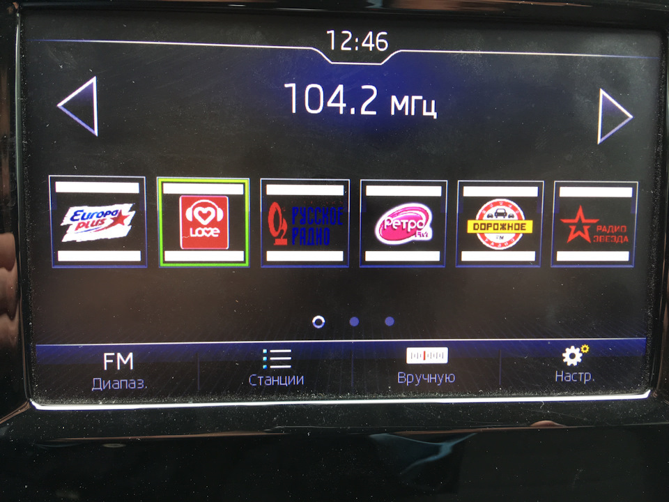

Пару копеек добавлю. В Миб2.5 5Q0035840С, как и в Миб2-840B, на выбор пять или шесть иконок радио. Настройка, через вход в режим разработчика.
Спасибо, наглядно. В закладки.
Всегда пожалуйста :P

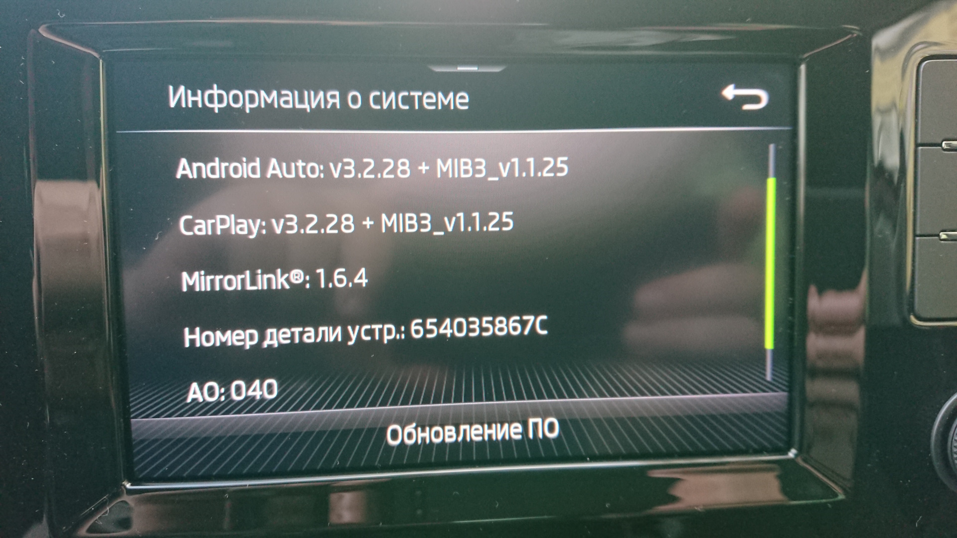

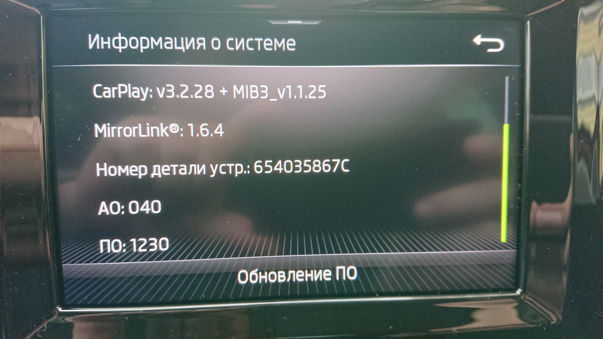

А что сейчас на Skoda Rapid ставят, 6,5", с поддержкой камеры? Может у кого есть фото потрохов? Как бы оптику/кокс вывести из него…

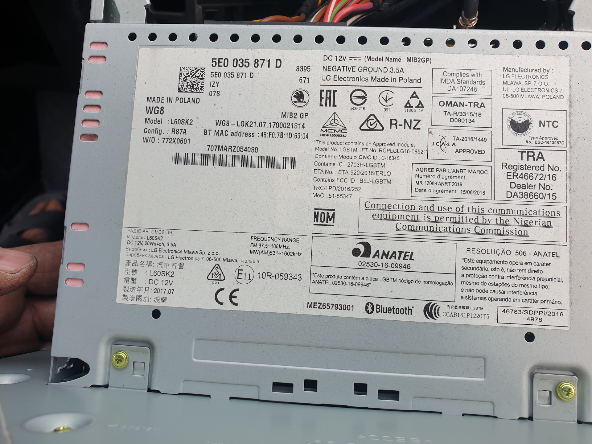

Фото информации о системе:
i-a.d-cd.net/sMAAAgOB7-A-1920.jpg
i-a.d-cd.net/NcAAAgOB7-A-1920.jpg
это миб3
Так это скорее Свинг, или таки Болеро? Поддерживает камеру, блютуз и СмартЛинк. 6 динамиков
Свинг миб3
С более крупным экраном там идет такая: www.drive2.ru/l/567504131657302773/
Эта к чему относится?
Говорят, потроха одинаковые…
Ну они оба свинги. Возможно у вас что-то попроще в названии даже, типо Blues. Надо смотреть конфигуратор
По приборам надо?
В комплектации указано как Свинг
ну оба свинга, просто разные

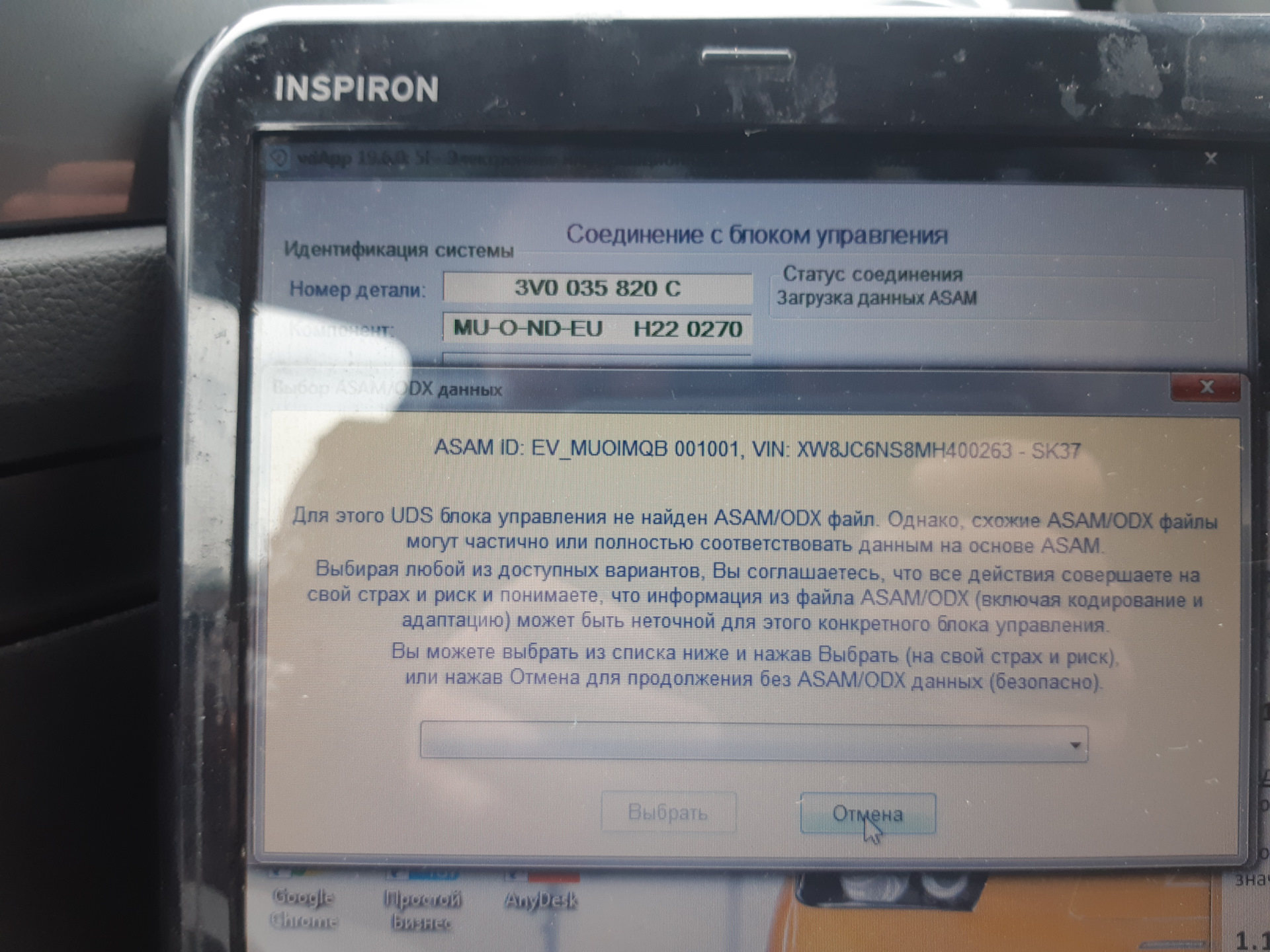

Болеро mib3 на Кодиаке 2021 мод. года не пускает кодировать? Свежей версией vcds будет возможность, интересно?
1. Vcds/Вася может испортить любой миб на MQB
2. Mib3 колируется только он-лайном у дилера
Спасибо
