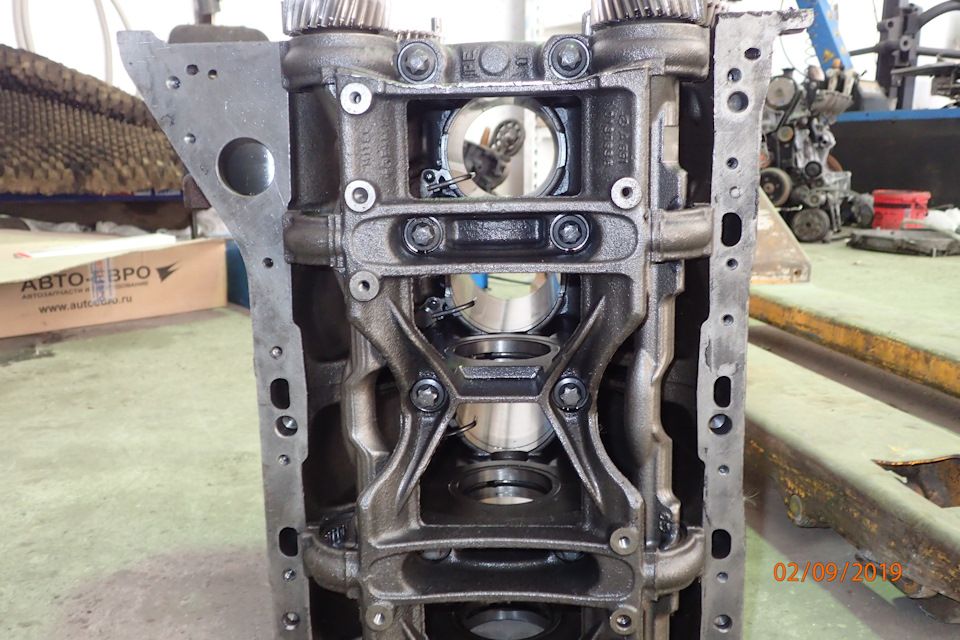

а)Блок- картер 651 особенности или откуда взялась волшебная формула "3-4 ая шейка " .
Я уже рассматривал в теме "топология масляных каналов 2.0 TSi " особенности блок картера соответствующего мотора Ауди,
ссылка

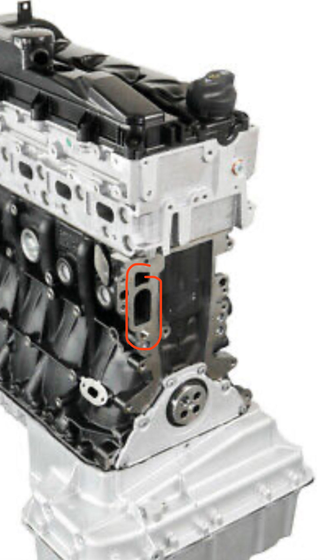

в ней просматривается вертикальная составляющая магистральных каналов подачи масла, здесь же ситуация совершенно другая . Если брать историю создания, то можно сказать, что увеличив высоту ДВС (оставив длину) по сравнению с 611 и 646 -ым мотором и уменьшив диаметр поршней до 83 мм с 88, конструкторы данного ДВС столкнулись с необходимостью дополнительного уравновешивания ДВС по части моментов инерции второго порядка. Обычно традиционно такой вопрос решается установкой балансирных валов, однако здесь одновременно решили еще и повысить жесткость корпуса картера (видимо опять из за изменения габаритов блок-картера, а возможно учитывая негативный опыт по предыдущим моторам ), выполняя балансирные валы единым блоком с коренными шейками .
…учитывая размер балансирных валов и их привод получилась довольно массивная конструкция. Одновременно стало понятно )), что решение компоновки привода масляного насоса как, например здесь (тот же производитель, но другой мотор -V8) .
.не подойдет, ведь понадобится редуктор для снижения частоты вращения приводного вала ( а ближайшие по кинематической связи, как раз балансирные валы ) а это, в свою очередь, может значительно увеличить габаритные размеры которые итак завышены. Решая данную задачу, в качестве определенного "ноу -хау", масляный насос был перенесен в корпус блок -картера выше плоскости коленчатого вала .К сожалению как покажет дальнейшая эксплуатационная практика, это решение, дефицит места в самом блок -картере, не продуманная топология масляных каналов вкупе с необходимостью отбора мощности с торца приводного вала на вакуумную помпу ( что автоматически повысило требования к габаритам ) и вызвало негативный эффект в последствии . Но по порядку .

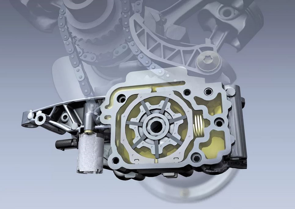

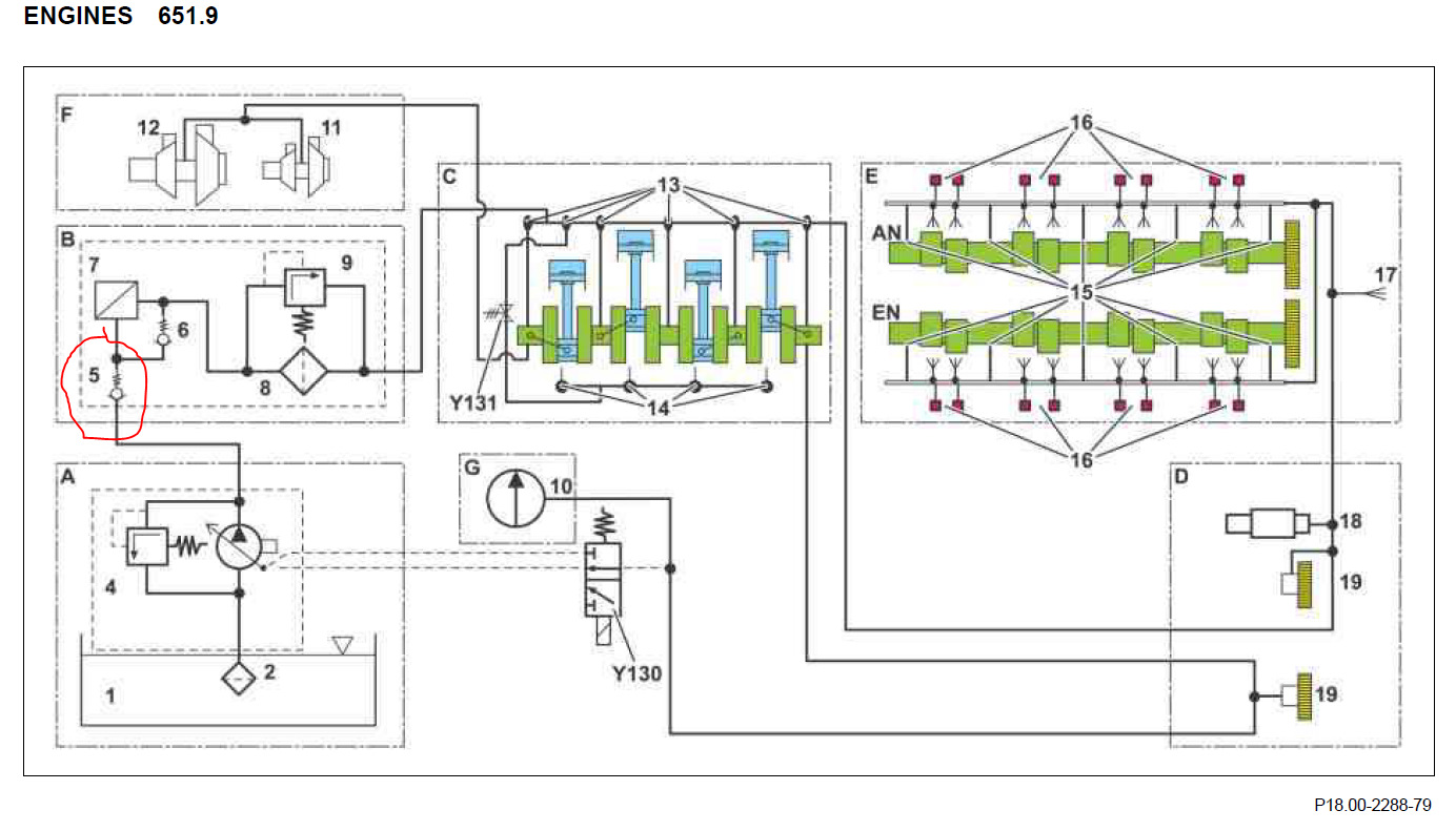

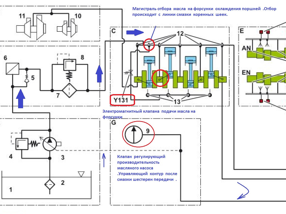

Структура масляной системы ОМ 651
Как видим мы имеем линейную горизонтальную схему магистральной подачи масла, но с одной важной особенностью отбор масла на линию охлаждения поршневой группы происходит непосредственно с магистрали питания шеек коленчатого вала ДВС .

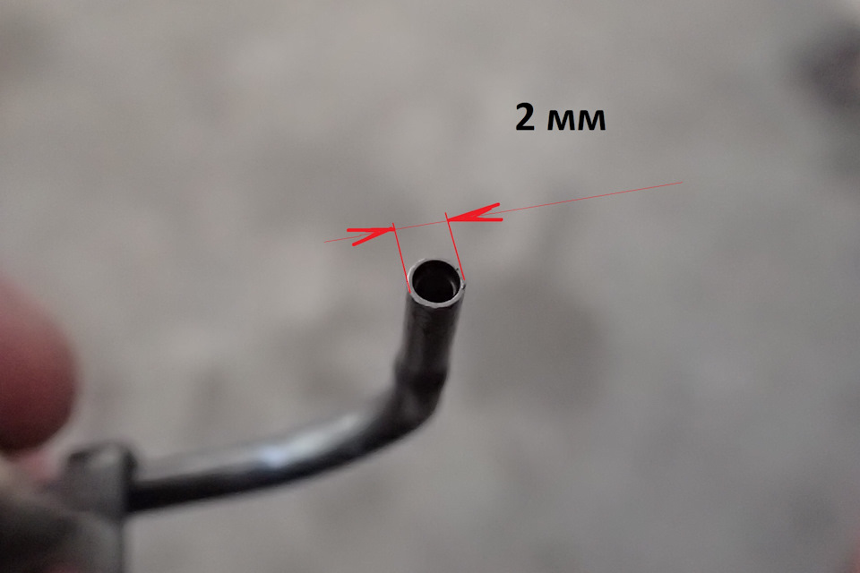

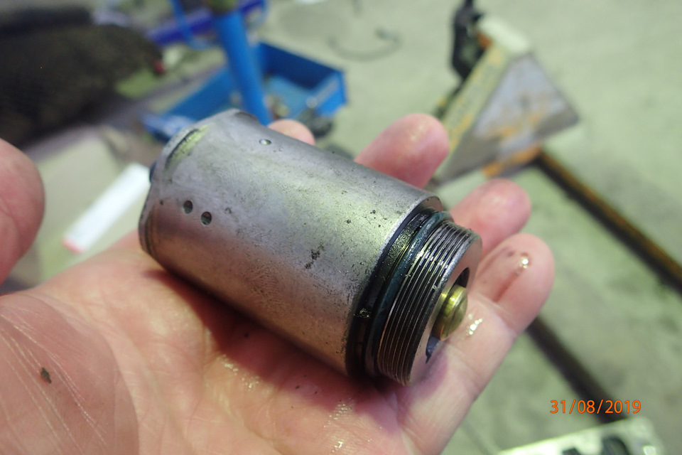

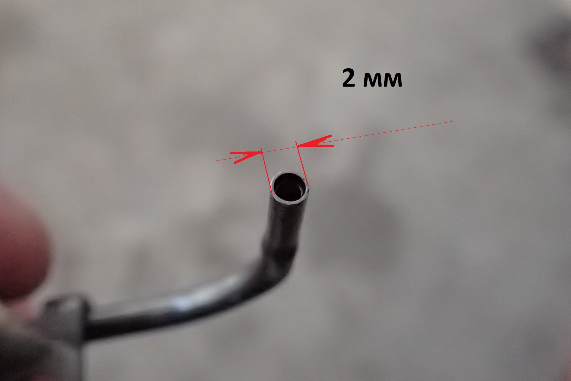

Бросается в глаза слишком большой размер электромагнитного клапана подачи масла на форсунки охлаждения поршней, по сравнению, с ранее выложенным аналогичным насосом на V8 или на ДВС Ауди . Все объясняется довольно просто, вместо использования обычной, плунжерной переключающей гидравлической системы, разработчики решили применить фронтальную поршневую . Учитывая диаметр канала .
.понятно откуда такое количество витков в удерживающей обмотке и соответственно весьма приличный размер самого клапана )).

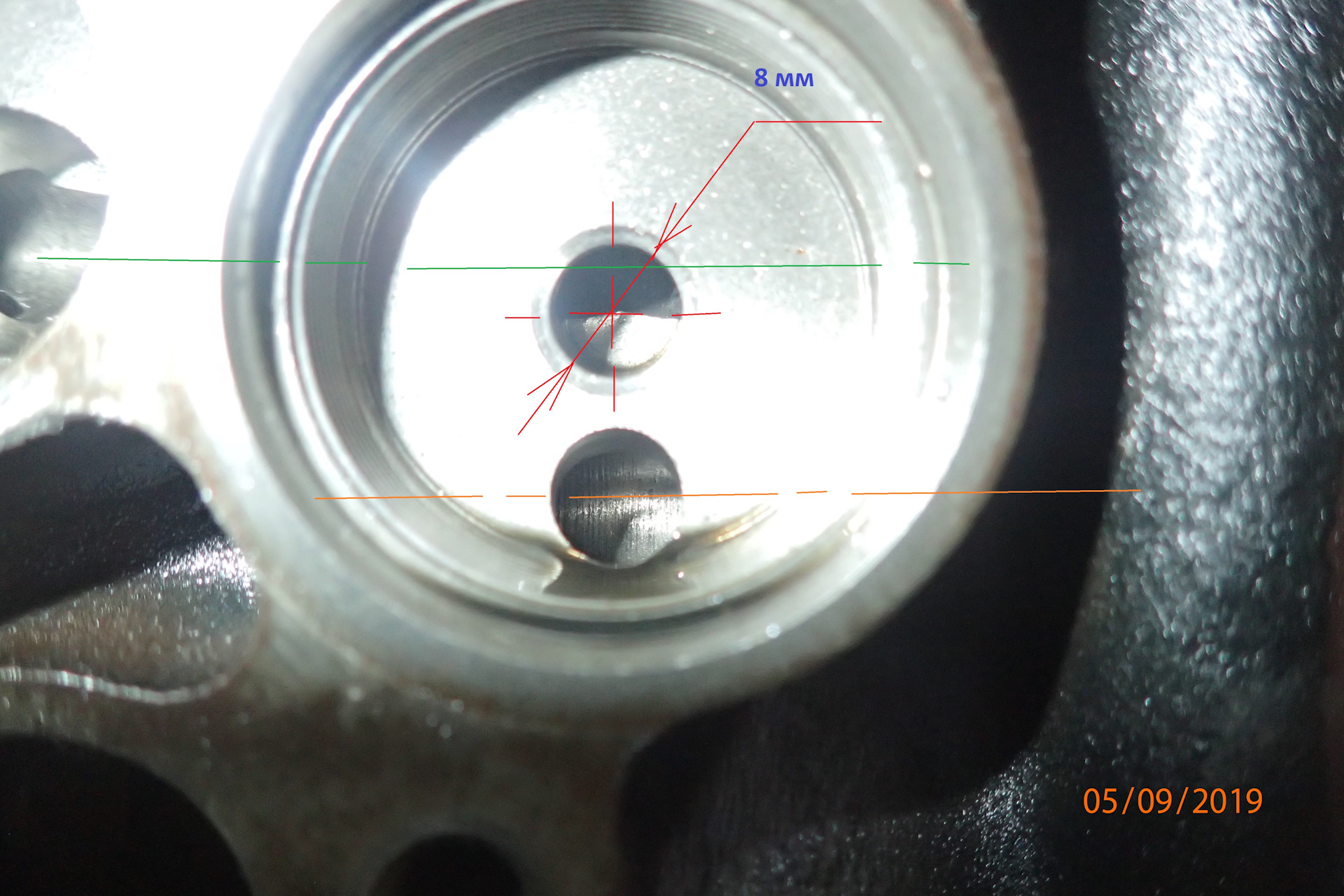

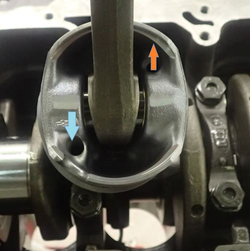

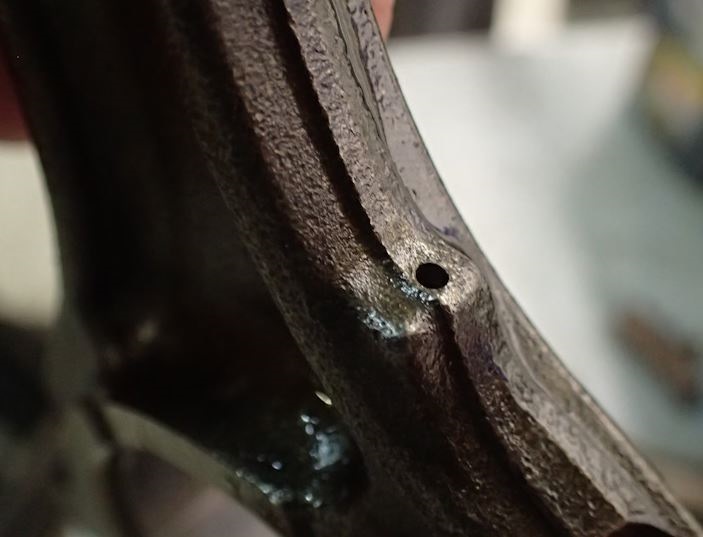

Немой вопрос:» Зачем нужно такое отверстие ?» )) довольно быстро находится ответ, в виде проходного сечения масляной форсунки .

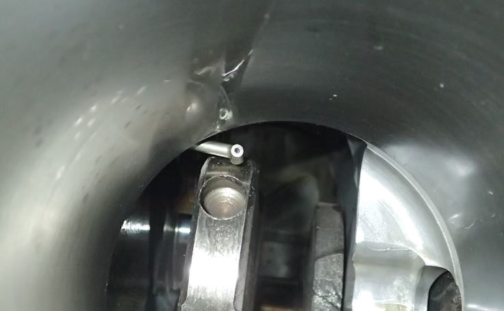

Для сравнения вот так выглядит форсунка охлаждения поршневой группы в моторе VQ37(35HR)VHR (Инфинити G37 ) о котором писал ранее .

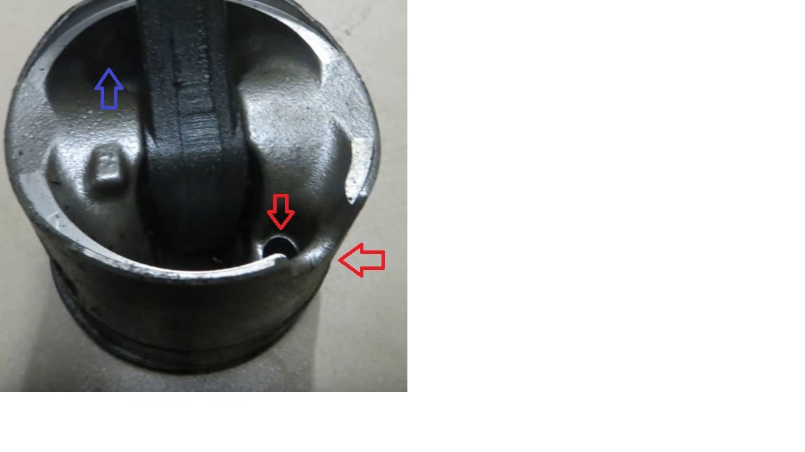

Тут уже вопрос становится интересным, и мне, как существу въедливому, )) приходится внимательно рассмотреть девайс для которого, собственно, и нужно это самое охлаждение .
Настораживает, плотная, практически беззазорная компоновка «бобышек» поршня к верхней головке шатуна и отсутствие канала для смазки поршневого пальца в самом шатуне . Конечно изготовить такой шатун гораздо проще, но хочу напомнить тот же японский мотор (VQ37), где японцы видимо просто так, от нечего делать, выполнили отдельную форсунку для смазки пальца поршня ? )) .
Конечно, система охлаждения поршня имеет и сходные черты, я уже выкладывал материал по Мультивэну Т5 .

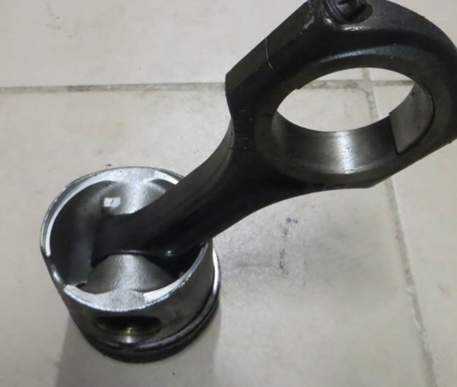

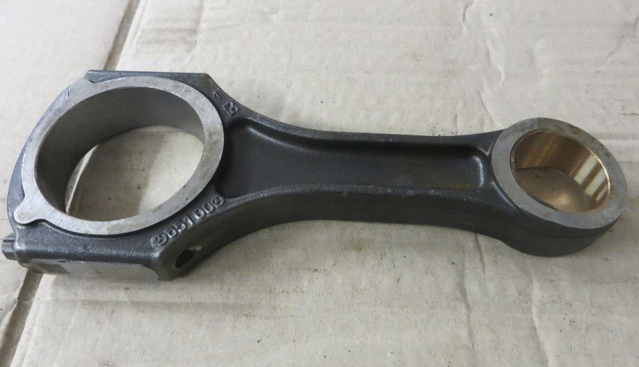

А теперь сравните с поршнем 651 мотора (литраж, «двойной» наддув, все аналогично )
Очевидно имеем обычную компоновку с не «плавающим» пальцем, и получаем в итоге комбинированный вариант -и централизованную смазку и охлаждение поршневой группы производится в режиме средних /высоких нагрузок ( алгоритм работы эл.клапана) . В остальном работает» масляный туман» .
Так что у нас получается в «сухом остатке»? Мы имеем довольно нагруженную масляную систему, с компонентами весьма емкими к отбору масла (сравните диаметр каналов и отверстий двух продольных магистралей блок –картера — они практически равны !).К этому можно добавить, что параллельная схема питания маслом головки блока цилиндров отсутствует, здесь явно выраженная последовательная схема .
Это значит учитывая путь прохождения масла и отбор на ГБЦ то, что будут присутствовать постоянные колебания скорости потока, и получаем в итоге ( вспоминая стандартное уравнение Бернулли), что «крайними» в таком деле останутся шейки коленчатого вала наиболее удаленные от масляного насоса, или общепринятая формула « изнашиваются 3-4 шейки « будет всегда срабатывать )).
Мне попадались в сети вполне резонные предложения, как я считаю, из сложившейся ситуации, по увеличению диаметра радиальных каналов в крайних шейках(рассверливание), так сказать, в качестве превентивных действий, хотя при данной схеме масляной системы переусердствовать с проделыванием отверстий тоже нельзя)) .

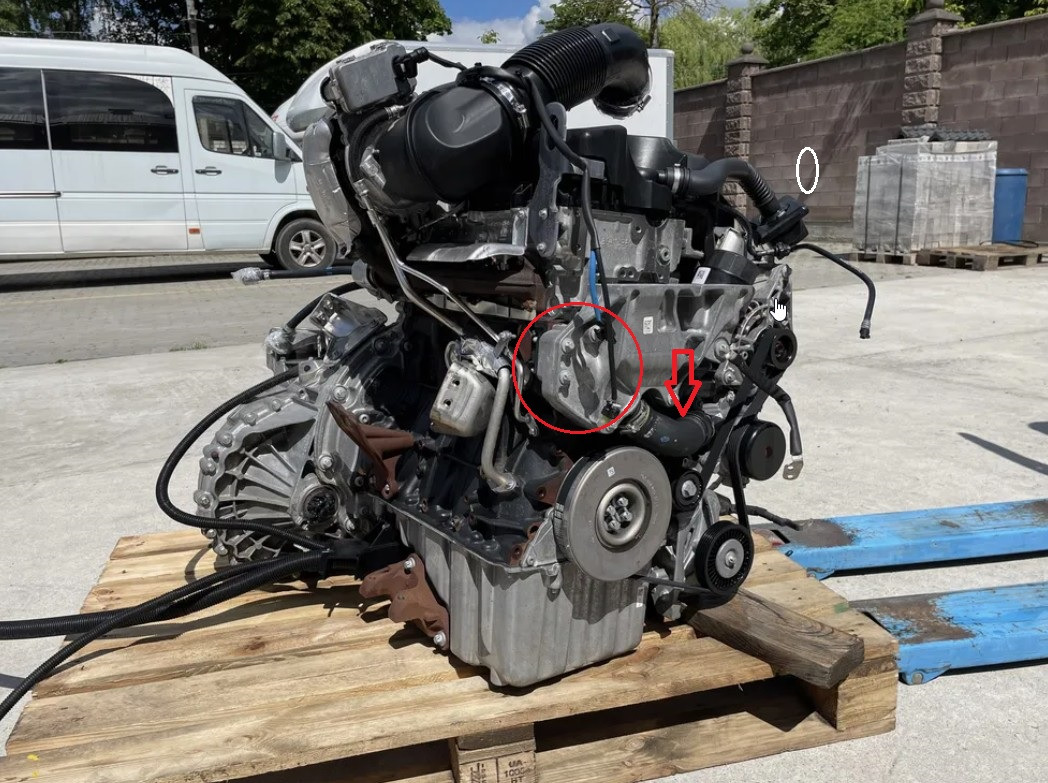

Надо признать, что положение не простое, учитывая, что данный мотор довольно плотно используется и на грузовой технике (а нам хочется что -бы его ресурс по пробегу соответствовал классу), где основной используемый диапазон оборотов явно не завышенный, раскручивать мотор водители не любят, а вот нагрузить автомобиль это с удовольствием )).
Если подумать, в конечном счете, нам не хватает просто производительности масляной системы, конечно простым шестеренчатым насосом здесь не обойтись, но ведь существует масса других конструктивных решений которые уже используются в автомобилестроении и которые вполне могут поднять производительность не снижая рабочего давления.
Надо отдать должное, для данного мотора создателям, загнанных в рамки плотной компоновки блок –картера и «сквозного» привода на вакуумный насос пришлось поднапрячься)), а вот что получилось в итоге или (поскольку я люблю цитировать рекламные и «общепознавательные» источники) насколько «немцы здесь все продумали « и насколько «умным« получился масляный насос, думаю, стоит поговорить в отдельном материале, парой слов тут точно не отделаться)) . До встречи !

Вы забыли что у вас "умный" не только насос, но и управление охлаждением поршней.
Алгоритм работы клапана охлаждения поршней наверняка завязан на уровень нагрузки мотора.
И когда вы едете на спуске, ЭБУ считает что охлаждать поршня не надо.
Вообще считаю — что заглушка на электро-клапан насоса это полумеры, по хорошему и форсунки охлаждения поршней надо-бы на другие менять, и выкинуть их электроклапан тоже.

И еще одно . Автор теорию данного мотора изучил хорошо .
Но есть одно но . Обратите внимание на замки коренных вкладышей 651 мотора и 646 мотора .
На 651 моторе все сделано на грани фола .
Смотришь и думаешь что у тебя резинка на носках крепче сделана .
Самый первый корень который начинает страдать нехваткой масла это 4 с упорными полукольцами .
Если провести аналогию с предыдущими движками то у полуколец коренного вкладыша есть свои упорные гнезда .
На 651 они отсутствуют как класс . При горизонтальной нагрузке на коленвал они просто начинают тянуть коренные вкладыши у которых замки (ну их просто нет по сути ) там сопли которые просто не в состоянии что то удержать .
По этому все корня нужно сажать на доп шплинты .
У меня четвертый корень с полукольцами посаженный на шплинты не провернул . Хотя прихват был . Но колено не пострадало и вкладышь просто чуть подточило в зеркало без последствий как на притирку при обкатке того же жигулевского мотора .

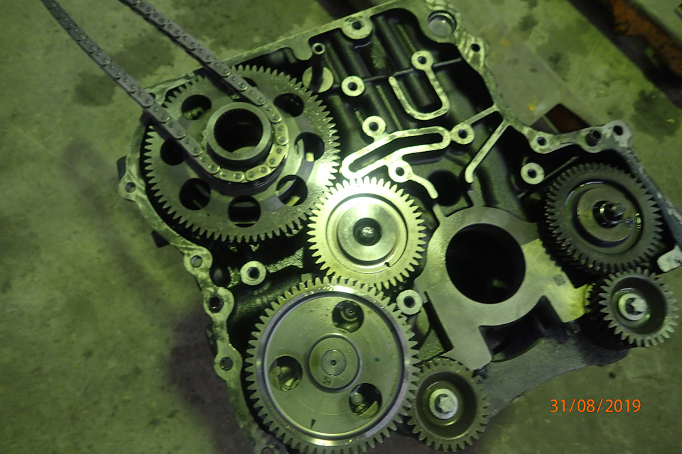

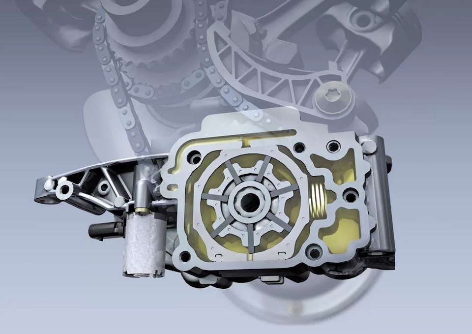

Подскажите пожалуйста, как вы добились, чтобы масляный насос работал постоянно на максимальной производительности ?
Разбираем насос . Видим внешнюю обойму . Под ней стоит пружина . Пружину выкидываем . Обойму поднимаем вверх и за место пружины вставляемся упор . Чтобы внешняя обойма не двигалась . Тем самым мы даём максимальную производительность и давление . Фото чуть позже скину

Пока работаю над клапаном подачи масла на форсунки поршней
Вы клапан хотите оставлять или заглушку ставить ?
Клапан остаётся . Просто переделать его чтобы он механически срабатывал на давлении масла 2.5-3
Когда впервые прочитал про гемор с пружиной, тоже сразу подумал, а почему бы не заставить насос работать всегда по максимуму, он же все равно совершает эти обороты, вот и пусть гонит масло побольше.
Но, не будет ли мотору плохо от лишнего давления на малых оборотах ?
Либо схематика из Wisa не правильна . Либо я что то недопонимаю .
У меня провернуло 2,3 корень . и провернуло шатунные 1,2 .
По схематике масло подачи на коленвал, должно было провернуть первый корень .
За ним из-за масленного голодания пойти шатунные вкладыши первого цилиндра .
Но первый коренной в идеале а шатунные в хлам .
Хотя на гбц давление шло отличное .
Стоят два датчика давления . На канале корней и ГБЦ .
Косвенно при открывании масло заливной крышки, распредвал просто купался в масле .
Масляный насос у себя заклинил в максимальной производительности .
У меня мотор встал из-за того что масло пошло в антифриз через масло охладитель .
Ушло 5 литров в систему охлаждения при полном обьеме масла в двигателе 12 литров .
Но приборная панель с упорством просила долить всего 1 литр масла . На этом и погорел .
В данном случае считаю самым злом это клапан подачи мала на форсунки охлаждения поршней .
Сейчас озадачил токарей выточить подобие клапана с втулкой подпружиненной с настройкой открывания при привышении давления масла 2,5. Подбирать пружину буду сам .
На 464 моторе форсунки охлаждения поршней сделаны с внутренними клапанами настроенными на давление 2,5 -3 атм . И данного геморроя нет Понятно что на 646 моторе по другому устроена масло подача на корня .
Подскажите пожалуйста с где можно поставить датчик давления масла на масляном канале подачи на коренные вкладыши ?
А то на ГБЦ знаю, впередней части мотора заглушка, а в блоке нет.

Не совсем понятно откуда схема .Там обратного клапана быть и не должно(посмотри фрагмент моей схемы ))
Схема из wis, есть схемы на 651 с ним и без него. У меня проблема ухода масла из корпуса масляного фильтра при стоянке и как следствие отсутствие давления масла 5-7 секундомер запуска двигателя.
Turbo-Union
На вашей схеме есть не точность, 9 это вакуумный насос
да согласен, нужно будет подкорректировать
Доброго времени суток, Денис!
Можете подсказать гда на 651 моторе установлен Return flow check valve №5 на схеме, в теплообменнике его не нахожу.
Он стоит в теплообменнике. Повнимательнее его изучите . Это клапан подачи масла минуя теплообменник . Он срабатывает когда забиты масляный каналы теплообменника .
С боку два болта в низу маслинного фильтра .
Вы говорите про 6, а меня 5 интересует.
