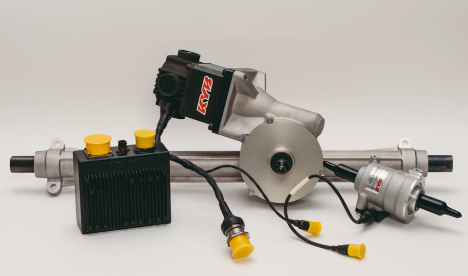

Рулевое управление S-EPS
S-EPS отвечает за управляемость болида. Проще говоря, это прокачанный электроусилитель с отдельным блоком управления (ЭБУ) и вынесенным датчиком поворота руля, которые установлены на рулевой колонке.
Все компоненты непрерывно сообщаются друг с другом через CAN-шину. Датчик постоянно определяет крутящий момент, ускорение и угол поворота руля. Блок управления считывает эту информацию и управляет электромеханическим приводом на рулевой рейке.
Специальный мотор-редуктор помогает снизить усилие на руле и смоделировать заданный уровень обратной связи рулевого управления.
Система имеет пользовательский программный интерфейс. Это значит, что скорректировать работу усилителя можно прямо во время гонки. Для этого пилот просто включает предустановленную программу с помощью кнопки в салоне болида, а если нужна особая настройка — механик делает её в онлайне прямо из бокса.
Все детали, которые входят в систему, сертифицированы Федерацией автоспорта и рекомендованы для установки как стандартный элемент для прототипов.

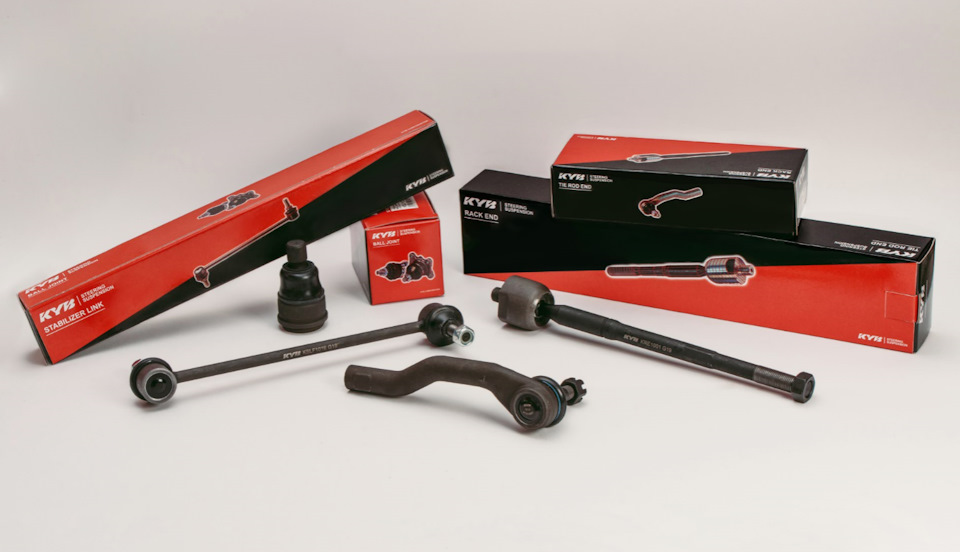

Мы уверены в своих компонентах, поэтому скоро запускаем новую линейку продукции — детали подвески и рулевого управления для серийных машин. Сотни часов испытаний на гоночных трассах подтверждают традиционное качество KYB. Сейчас завершаются сертификационные тесты предсерийных образцов, а инженеры настраивают оборудование на производственных линиях. Выпуск новых деталей подвески и рулевого управления начнется в 2020 году. Окончательный ассортимент и цены на эту продукцию станут известны позже — непосредственно перед запуском.

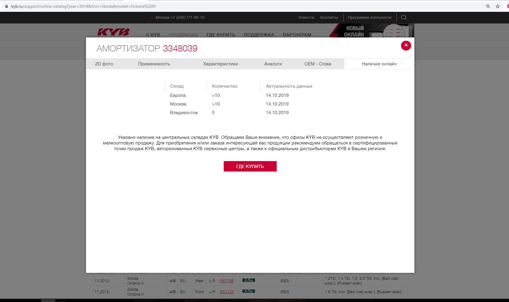

Почему то поколение октавии А7, по крайней мере, KYB лишил возможности выбрать амортизаторы😨
