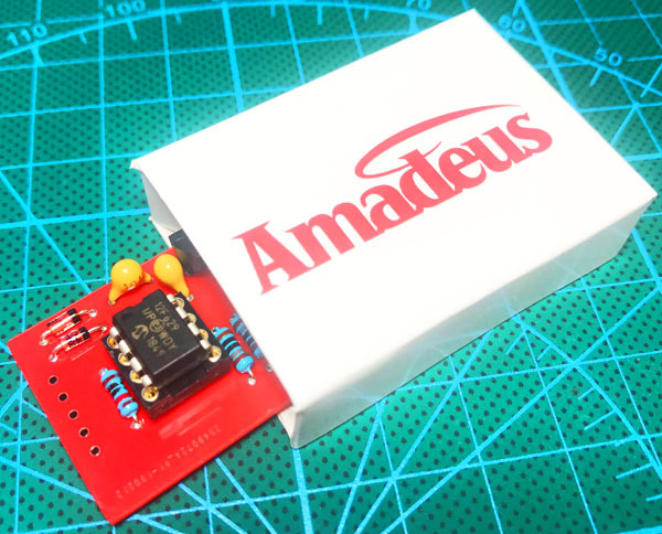

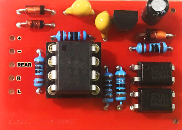

Устройство собрано на фирменных печатных платах с металлизацией отверстий, с применением импортных комплектующих, прецизионных резисторов, в настройке не нуждается, сборка и контроль лично мои (Titus).
Каждая плата проходит тестирование после сборки.
Подключается к блоку подрулевого переключателя поворотников проводами минимально возможной длины, клеится на двусторонний скотч или термоклей к задней крышке блока.

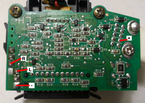

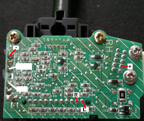

Расшифровка контактных площадок на устройстве:
+ — питание +12в.
— — общий, он же GND, он же масса.
Rear— сигнал статуса включения задней передачи, берется с приборки, либо в любом другом месте — активный уровень высокий — то есть, при подаче +12в на этот контакт устройство будет включать "аварийку".
Если функция "мигание аварийкой при включении задней передачи" не нужна — просто не подключайте ничего к этой контактной площадке.
R — контакт управления правым плечом поворотников.
L — контакт управления левым плечом поворотников.
По фото выбираем плату, которая стоит в Вашей машине и определяем к каким контактным площадкам на ней припаиваться:

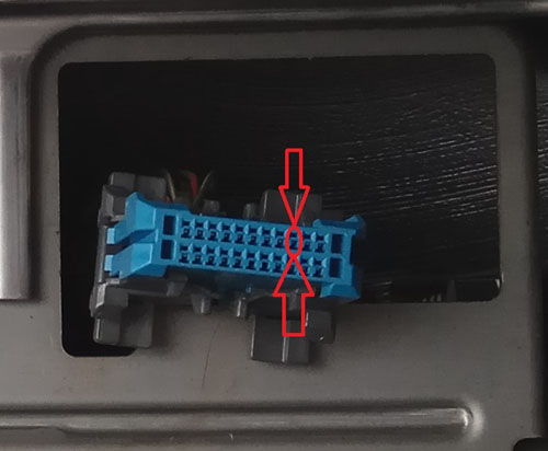

Где взять статус заднего хода на Outlander:
Синий (правый) разъем за приборкой, приборку надо снять, нам нужен 3 справа верхний контакт — красный провод с зелёной полосой — паяемся к нему, это статус включения заднего хода.
Подключение функции автоматического включения "аварийки" при движении задним ходом одинаково как для автомата, так и для механики.
Фото разъема с необходимым нам контактом (отдельное спасибо RamanKrytski):

Каждая плата поставляется в индивидуальной фирменной упаковке.

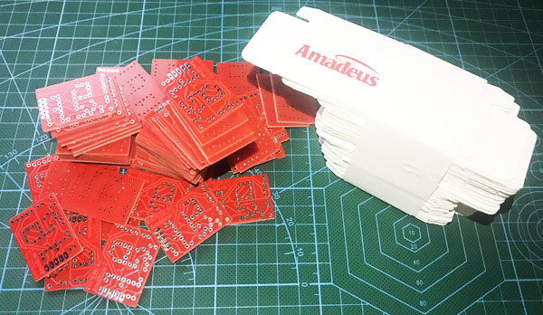

Как обычно — несколько фото для истории из производственного процесса :)
