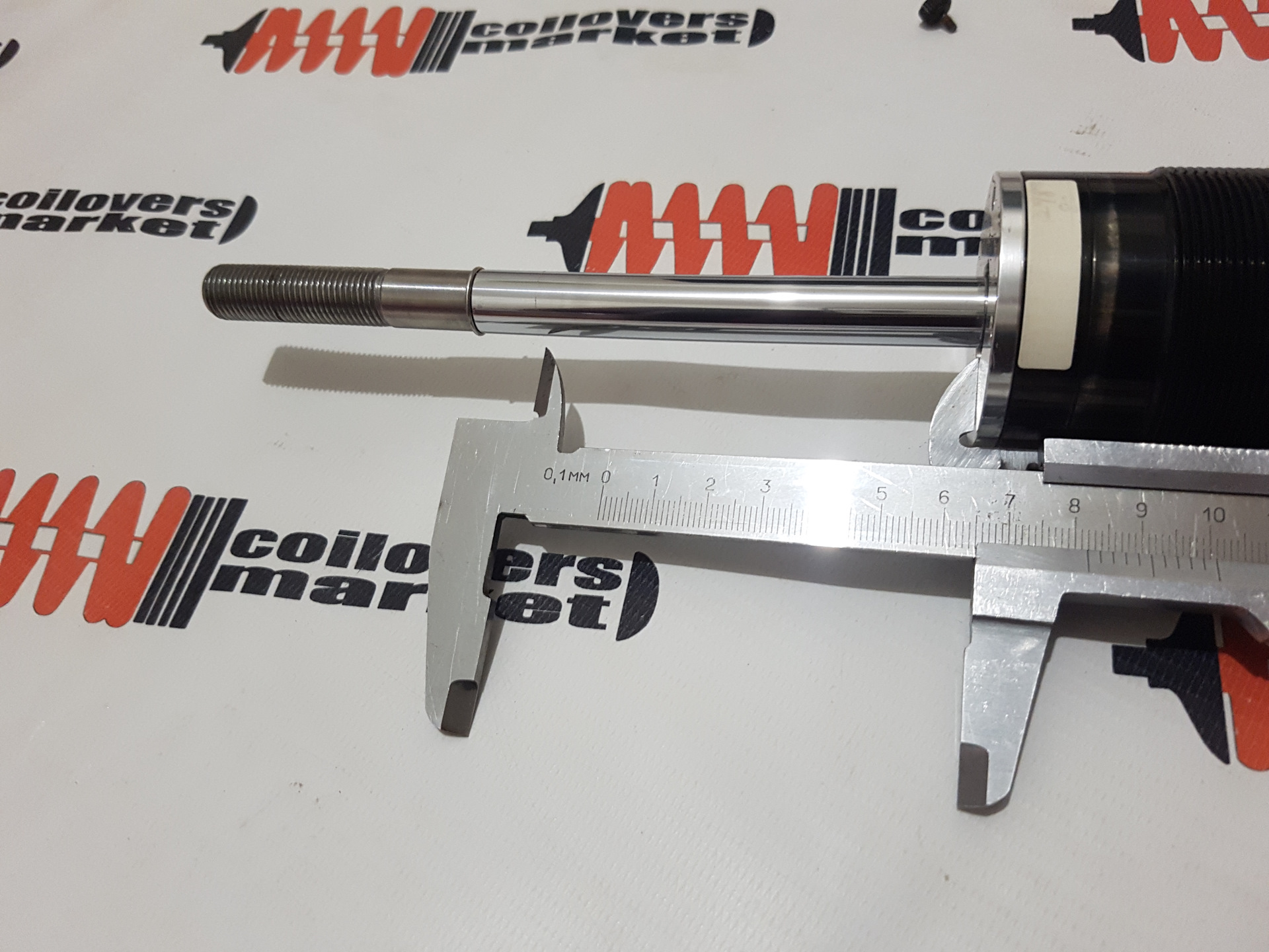

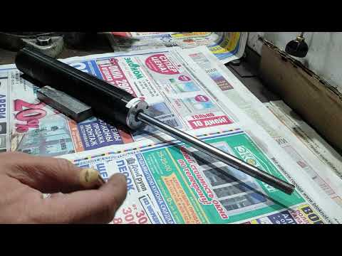

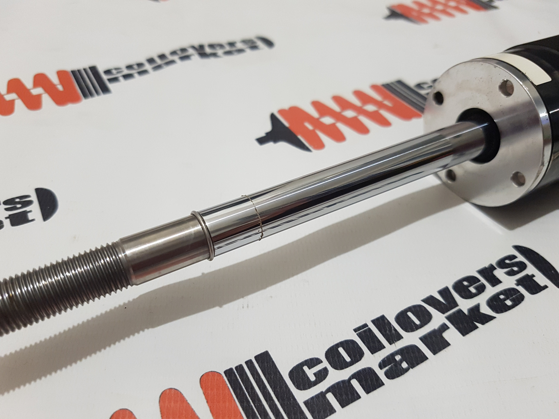

1. Рабочий ход штока
Для этого нам следует установить силу демпфирования амортизатора (его «жесткость») в самое мягкое положение, обычно это против часовой стрелки. Далее нужно утопить шток в корпус амортизатора до упора (для этого можно перевернуть его и упереть в пол) и отпустить, чтобы он самостоятельно вышел из корпуса до самого верха. В верхней границе полированной части штока мы видим пылевое кольцо – след от сальника.
Измеряем расстояние от этого кольца до сальника и записываем на лист.
На моем амортизаторе рабочий ход составил 82 мм. Советую измерять предельно точно с погрешностью до 1 мм. Обратите внимание на то, что у некоторых амортизаторов сальник утоплен внутрь на 1-2 мм от плоскости крышки!

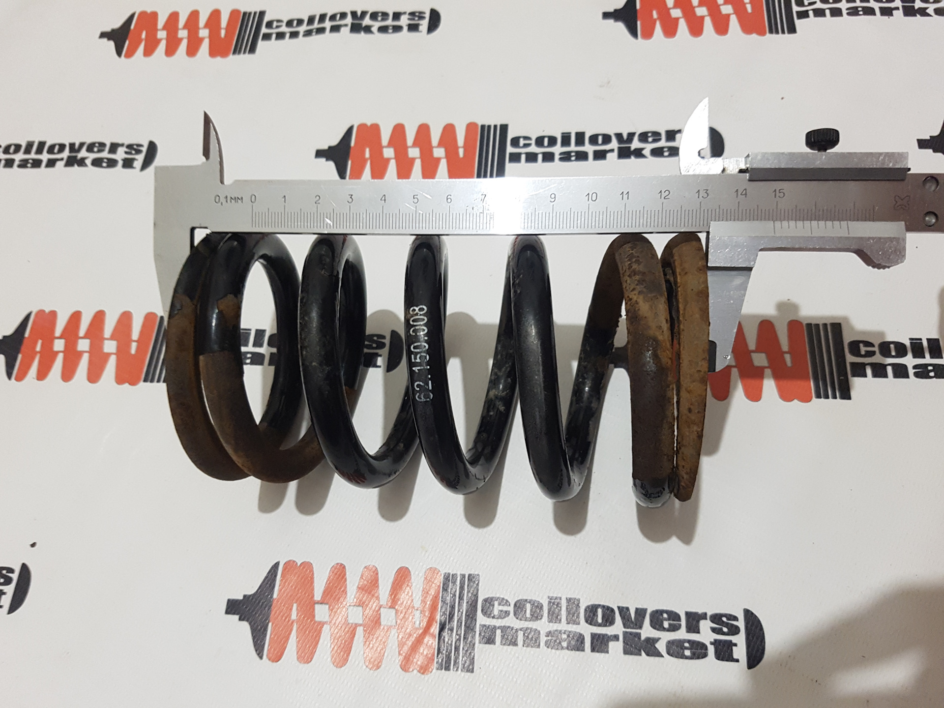

2. Длина пружины
Обычно на пружинах имеется маркировка с указанием ее длины. У всех хороших производителей подвесок заявленная длина соответствует действительности, но проверить стоит. Со временем эксплуатации пружина может давать усадку, поэтому, если у вас б/у комплект койловеров, я настоятельно рекомендую измерить высоту каждой пружины в отдельности и вести вычисления для каждой стойки! Мой результат 149 мм и усадка 1 мм.

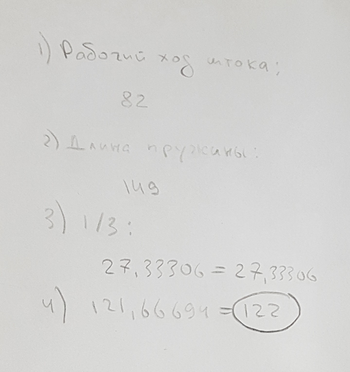

3. 1/3 или отбой
Для этого подсчета умножаем значение величины №1 на 1/3 или 0,33333. У меня получилось 82*0,33333=27,33306 мм.
4. Высота пружины под весом автомобиля
Отнимаем от значения величины №2 значение величины №3. У меня получилось 149-27,33306=121,66694=122 мм (обводим это значение в круг).
Производим эти вычисления для каждой стойки, не забывая помечать все на листе. Надеюсь все предельно понятно и доступно. Собираем стойки в сборе.

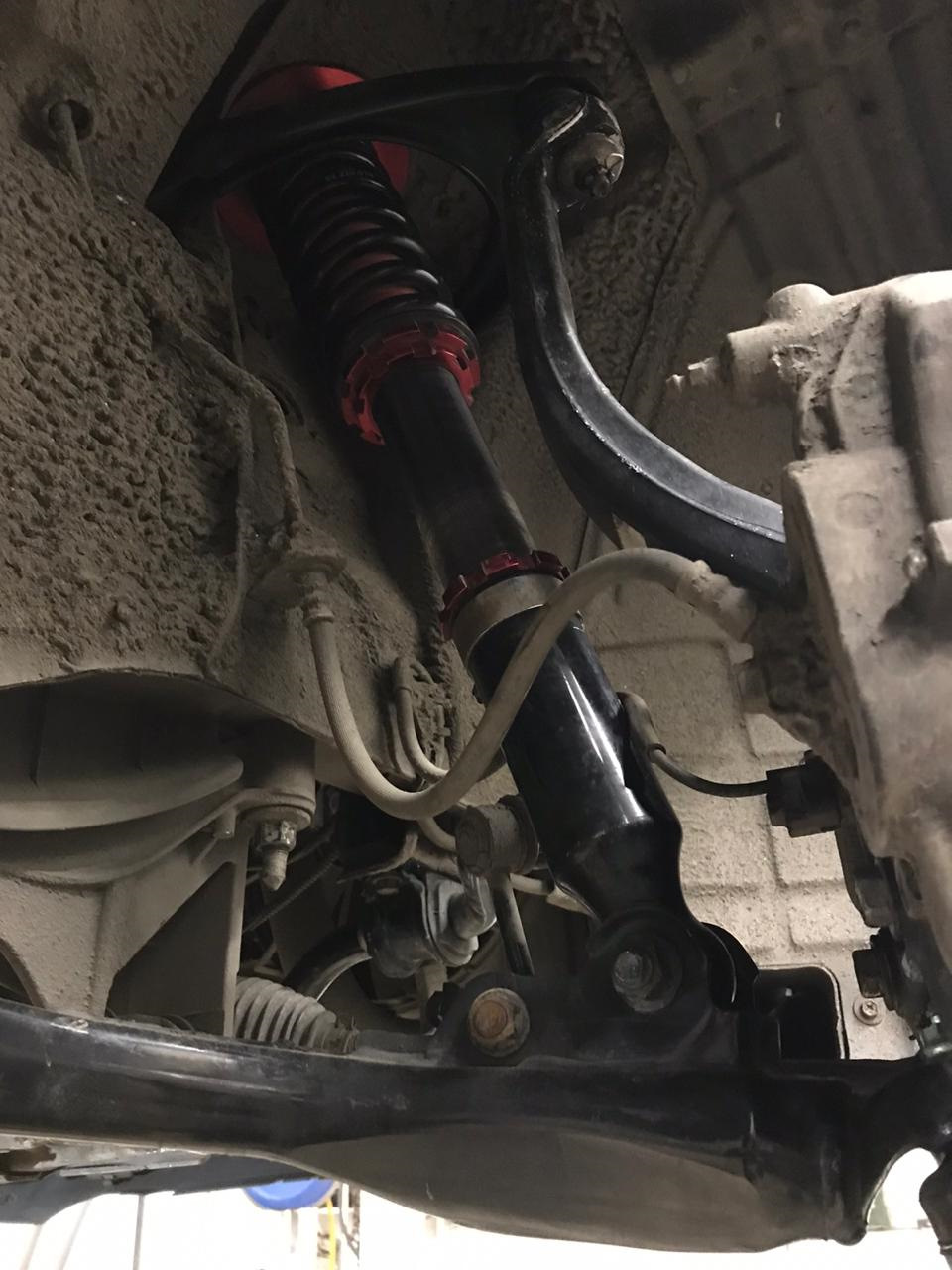

УСТАНОВКА НА АВТОМОБИЛЬ И РЕГУЛИРОВКА
Все винтовые регулировки рекомендуется осуществлять на ровной до 0° поверхности. На некоторых автомобилях при неуловимом на глаз перепаде высот пола, погрешность в регулировках может составить несколько мм.
Для удобства предстоящих регулировок делаем нулевой преднатяг всех пружин, чтобы они не имели свободный ход вверх/низ, а также регулируем по высоте (если конструкция стоек фултап) нижние крепления стоек таким образом, чтобы левая и правая стойки имели одинаковую высоту (лучше, чуть ниже, чем у штатных стоек).
Демонтируем стойки с автомобиля, устанавливаем на их место наши койловеры. Преднатяг пружины на каждой стойке должен быть отрегулирован таким образом, чтобы высота этих пружины под весом автомобиля (когда он стоит на всех 4 колесах), был равен тому значению, которое мы обвели в круг.
Далее регулируем клиренс. Главное, чтобы клиренс на одной оси был равным с обеих сторон. Задняя ось может быть выше, ниже или равной по высоте передней, но советую регулировать ее таким образом, чтобы она имела такое же отношение к передней оси, как в стоке. Иными словами, если в стоке задняя ось выше передней на 2 см, то при изменении клиренса автомобиля оставляйте такие же пропорции. Это прямо влияет на настройки поворачиваемости автомобиля. Измеряйте высоту удобным для вас способом, в удобных для вас местах, например, от верхней точки кромки крыла до пола или центра ступицы. Главное, чтобы измерения были максимально точными. Не забудьте перед этим выровнять давление в шинах. На нижних креплениях многих full-tap койловеров имеются смотровые отверстия, которые служат для обозначения предельной высоты стойки, т.е. вы обязательно должны видеть резьбу через отверстие.
Не рекомендую делать большое занижение, т.к. это может навредить управляемости автомобиля. Если ваша цель – это эстетический внешний вид, то занижайте таким образом, чтобы можно было выставить рекомендуемые углы развала/схождения всех колес. Если ваша цель – это наилучшая управляемость, то необходимо добиться наибольшей близости центра крена и центра масс кузова автомобиля, но об этом в будущих статьях. При полной загрузке автомобиля нижние рычаги, по направлению от ступицы к центру автомобиля, не должны быть направлены вниз, а в идеале они должны быть параллельны дорожному покрытию при полной загрузке автомобиля.
После того, как вы настроили преднатяг пружин и клиренс, проверьте измерения еще раз в предыдущей последовательности, т.к. при изменении высоты одной стойки вес перераспределяется на другие и преднатяг пружин может измениться.
Если после установки на автомобиль короткоходный амортизатор при нулевом преднатяге пружины под весом автомобиля входит в корпус более чем на 1/2 от своего полного рабочего хода, а при преднатяге пружины ее витки сжимаются и регулировки на 1/3 добиться невозможно, то пружину следует заменить.
Последним этапом в данной части настройки следует регулировка силы демпфирования амортизаторов или по-простому – их жесткости. Здесь правил нет, регулируете так, как для вас это комфортно, но обязательно, чтобы регулировки левого и правого амортизатора на одной оси были одинаковыми. Задняя ось может быть жестче или мягче передней. Следует понимать, что чем мягче амортизатор, тем более комфортно, но при наезде на препятствие амортизатор может сработать вплоть до полного сжатия, что не рекомендовано, а чем жестче амортизатор, тем менее комфортно. Нам необходимо отрегулировать жесткость амортизаторов таким образом, чтобы в одинаковой мере было комфортно (под этим я подразумеваю плавность хода), а также, чтобы исключить раскачивания кузова при маневрировании и пересечении дорожных неровностей. Я всегда использую для этого лежачий полицейский подобной конструкции:
Обязательно выровняйте давление в шинах до рекомендуемого производителем вашего автомобиля! Важно настроить жесткость амортизаторов таким образом, чтобы при наезде на препятствие автомобиль в него не врезался, а при съезде кузов не имел раскачек. Проезжайте несколько раз, постоянно увеличивая скорость прохождения и корректируя жесткость амортизаторов. Рекомендую сначала настраивать жесткость передней оси, потом отдельно задней.

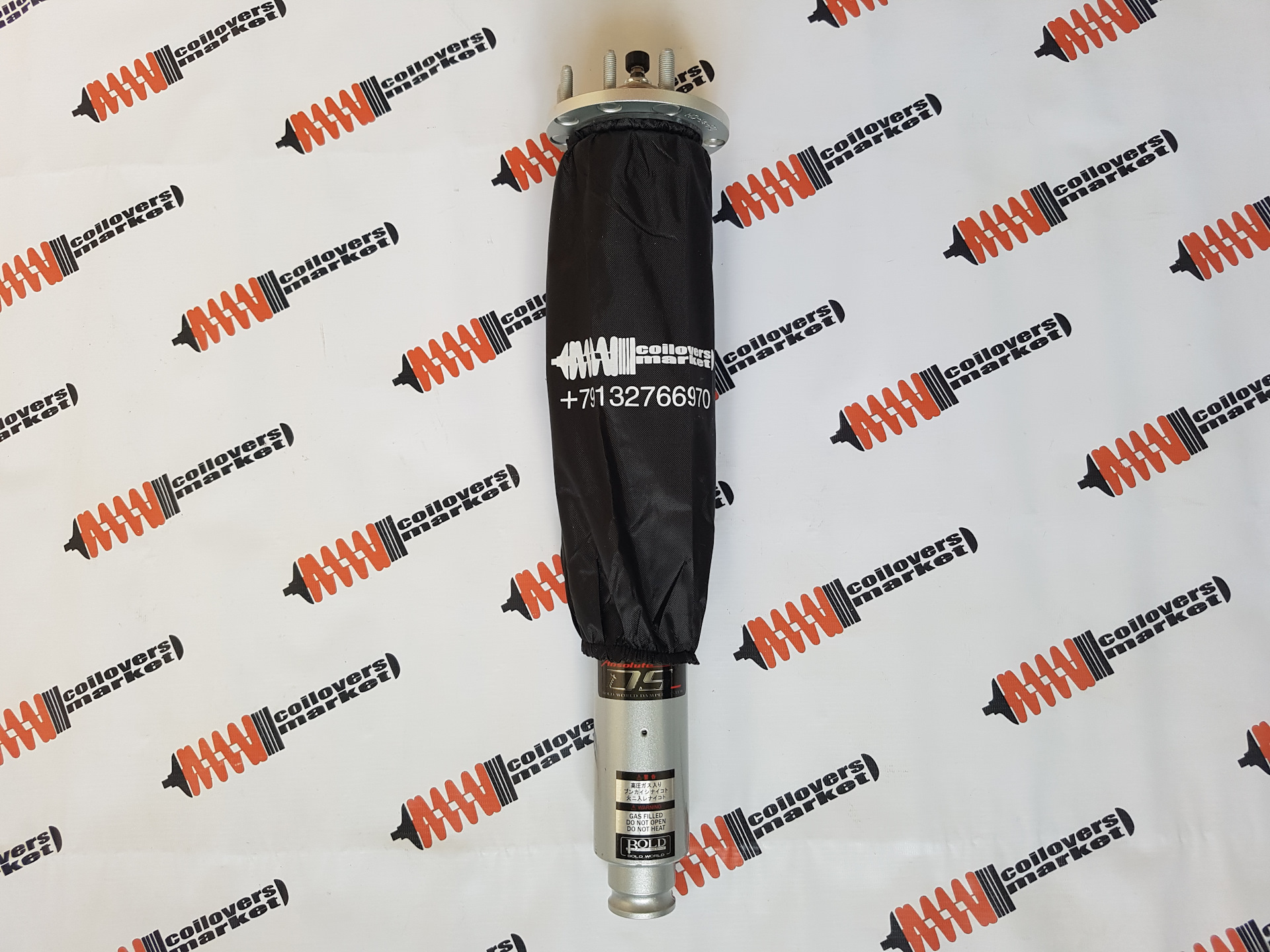

Чтобы защитить ваши койловеры от негативного воздействия внешней среды (грязь, песок, снег, вода и пр.), предотвратить образование коррозии, а также закисания винтовых регулировок и соединений, рекомендую наносить на всю резьбу медную смазку аэрозоль, а поверх надевать специальные защитные чехлы. Данный метод проверен годами.

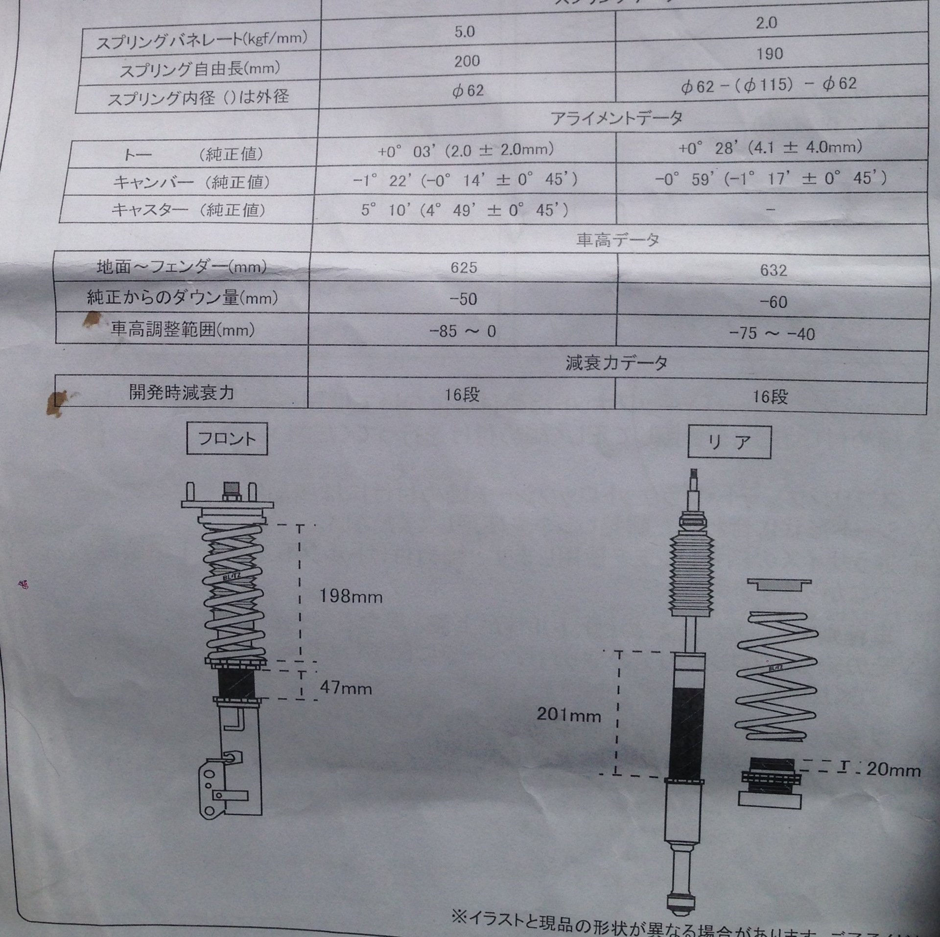

Здравствуйте,
пожалуйста, какой установлен преднатяг пружин на схеме?
Длинна переднего штока = 112 mm
Длинна заднего штока = 162 мм
Здравствуйте! Не понятен ваш вопрос. Напишите в сообщениях подробнее
Оригинальная схема к амортизатором. Так рекомендовано их устанавливать на машину.
Комплект Блитц, для Демио.
Длинна штоков указана от стопорных колец до сальников.
При установке пружин выставил параметры указаные на схеме.
Пружина на передних ам не болтается, длинна пружин передних 200 мм.
Получается, при установке ам на машину, под весом машины ход штока будет 1/3, ?
Производитель рекомендует сжать пружины минимум на 2 мм. Если хотите более упругой езды, то сжимайте пружины еще больше. Об остальных значениях не заморачивайтесь.

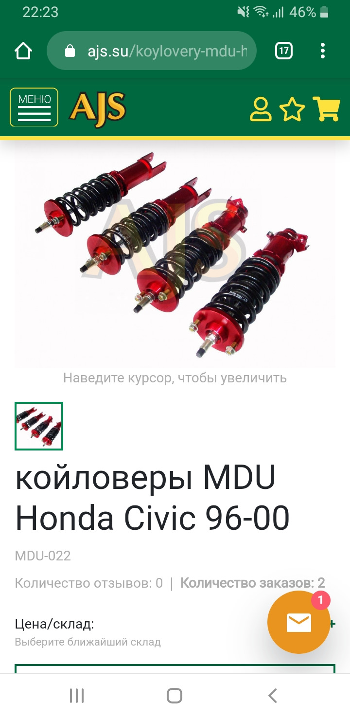

Добрый день. Приобрел вот койловеры
MDU. Подскажите как правильно выщитать преднотяг пружины .
Здравствуйте! У китайцев все неопределенно. Делайте, как написано в статье, которая находится в блоге

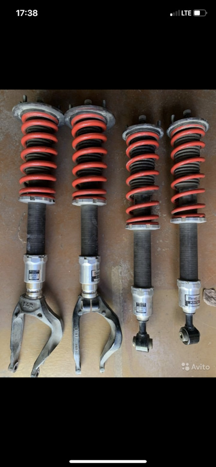

Стойки вот эти
RSR best*i LIH142
Honda Inspire 2002 ua5
У Вас при нулевом преднатяге будет очень близко к правильному

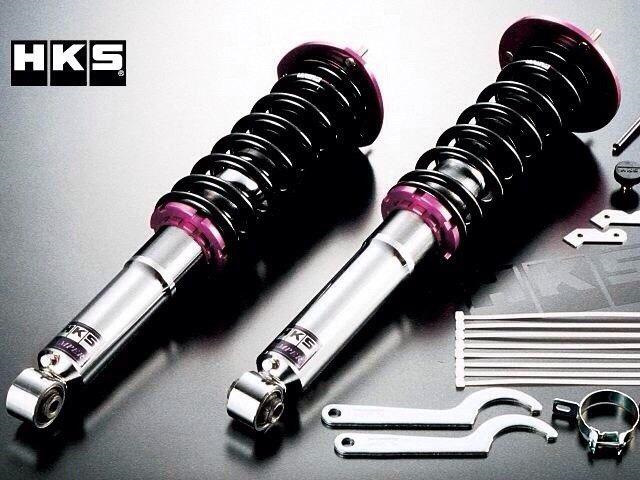

Здравствуйте. У меня койловеры HKS Hipermax LS+. Они считаются котороткоходными? И отбой у них настраивается на 1/3?
Здравствуйте! Все верно
OopS42

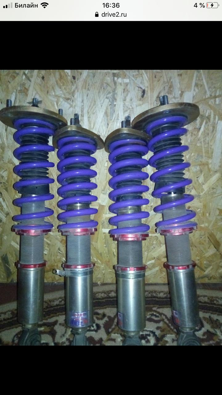

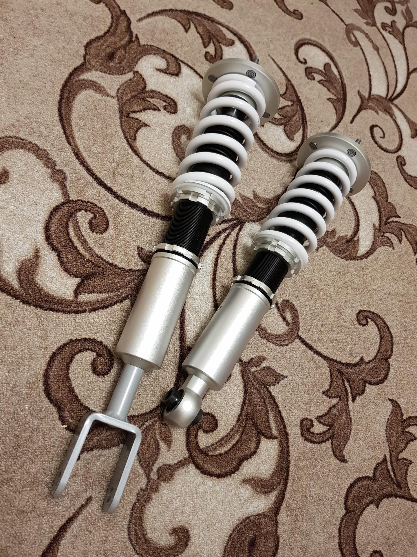

Вопрос такой, взял маджесту 155, на ней койловеры розовые установлены (не помню какой фирмы) жесткость подвески мне не нравится… хочу ближе к стоку — помягче, опишите что правильно с ними сделать пожалуйста? Какой алгоритм процедур?
Здравствуйте! На корпусе стоек есть наклейки? Нужно фото
В ближайшее время попробую сфотографировать
От этого необходимо отталкиваться
Вот старый хозяин скинул фото, такие, но пружина розовая
На корпусе должна быть наклейка. Мне нужно ее фото, чтобы понимать, какая это модель
Ок, сделаю, отправлю
Интернет-магазин Coilovers Market
тойки JIC Magic full tap, передние рычаги custom, тормоза перед UCF 21 315мм, тормоза зад JZA80 315мм, колёса Work varianza перед 19" 9.5j+05, зад 19" 10.5j+00, диодные стопы, usb aux, выхлоп castum, контрактный салон, контрактный двигатель законный конструктор
Если JIC, то розовые только пружины. Скорее фиолетовые. Обычные стойки для города. Скорее всего требуют ребилд, если на них не комфортно
Вот они
Дальтонизм)))
Это скинули
Лучше позвоните мне. Номер телефона в профиле
Розовый цвет переходящий в фиолетовый
Хотелось бы узнать, откуда взялись 1/3 и 1/2 для хода.
Отсюда следует второй вопрос. Получается, что независимо от жесткости пружины, преднатяг всегда будет одинаковый?
Амортизатор осуществляет движение вверх на отбой и вниз на сжатие. 1/2 — это середина рабочей поверхности штока, т.е. точка между отбоем и сжатием. Короткоходные амортизаторы — это компромисс и отбой настраивается на 1/3, чтобы сохранить больший ход сжатия.
