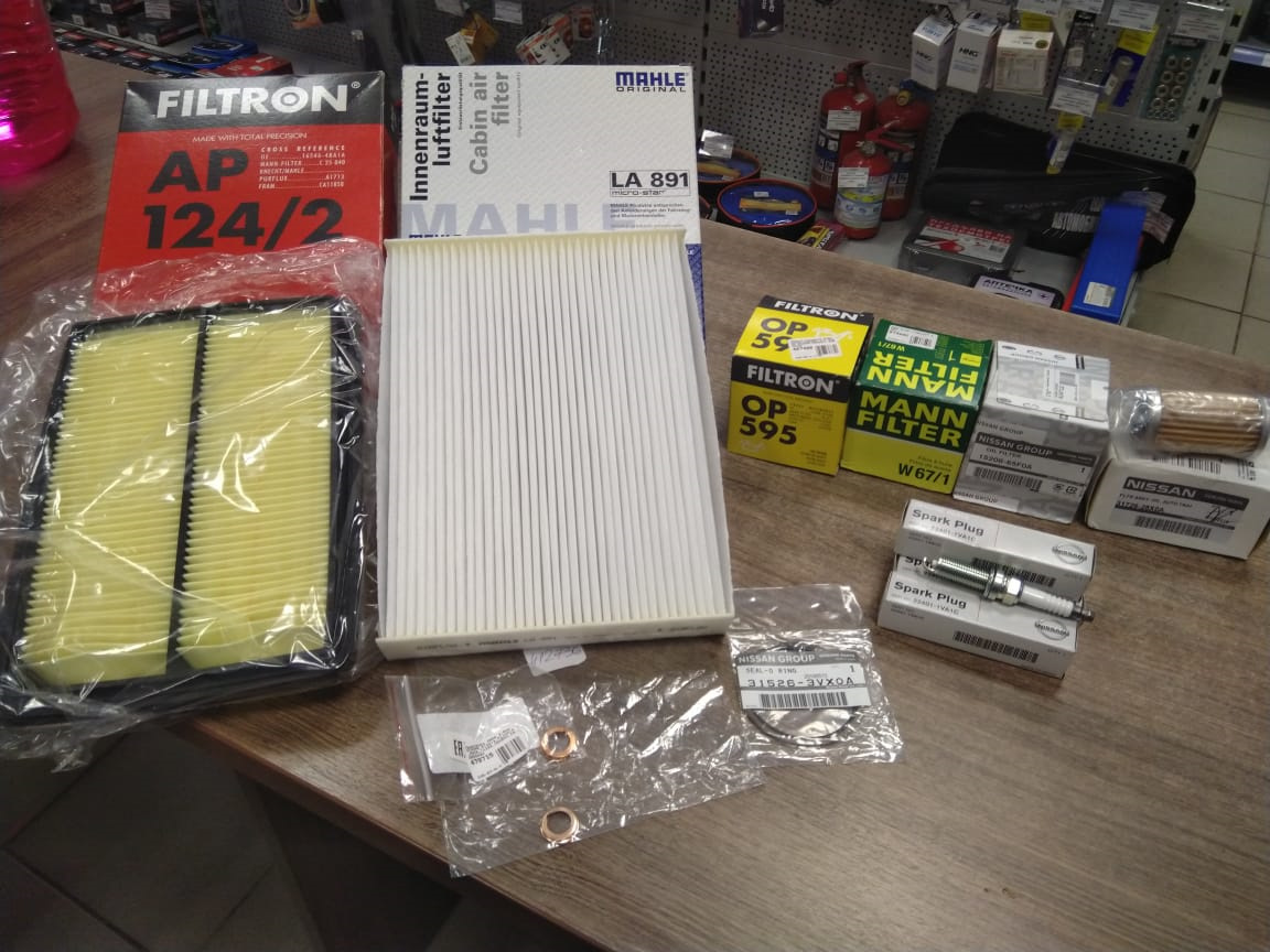

Пост про фильтры, свечи и масло для Nissan X-Trail (T32) 2013-

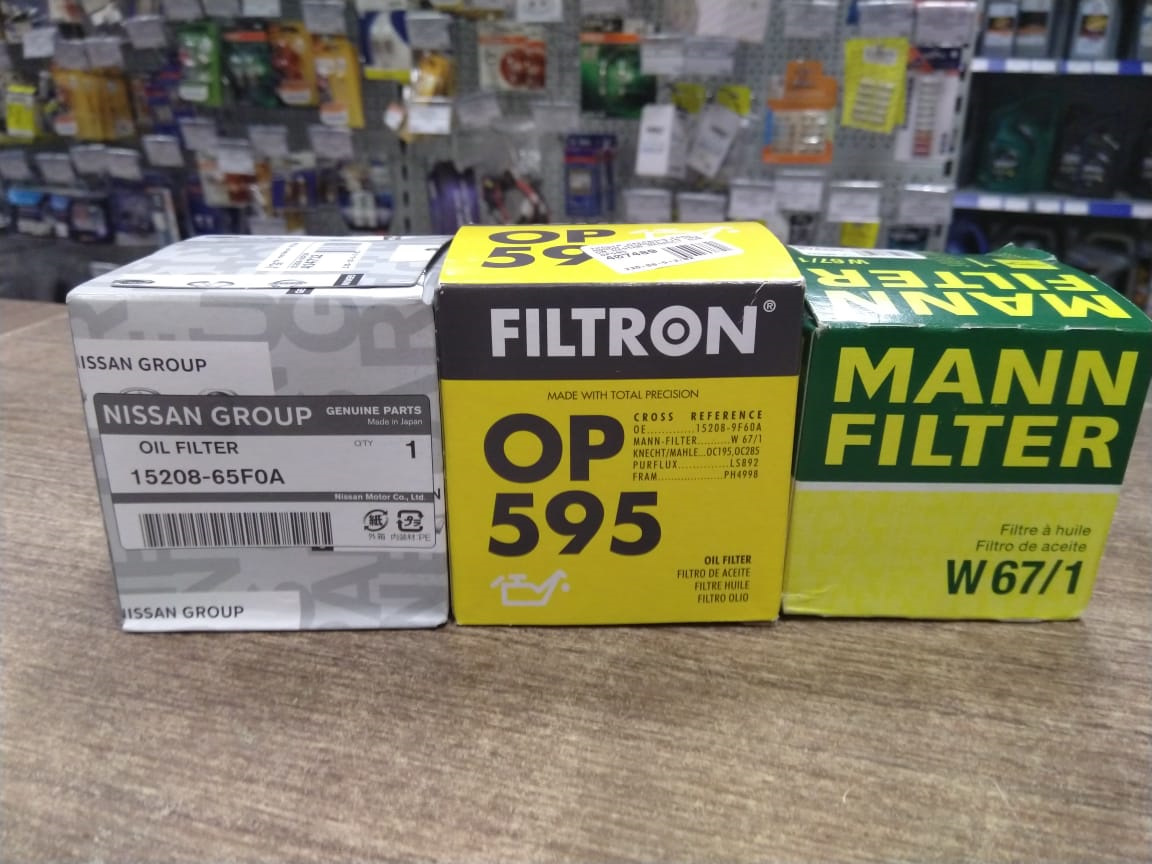

Фильтр масляный NISSAN № 15208-65F0A или 15208-9F60A.
Аналоги фильтра масляного:

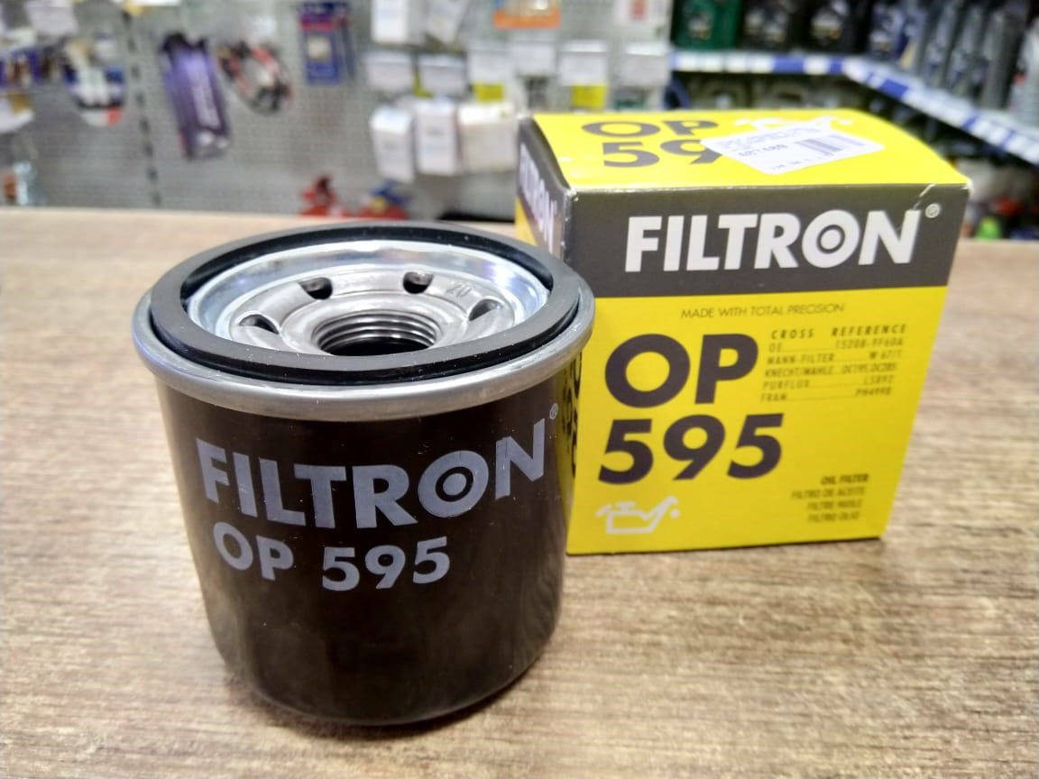

Фильтр масляный FILTRON № OP595.
Фильтр масляный MANN № W67/1.

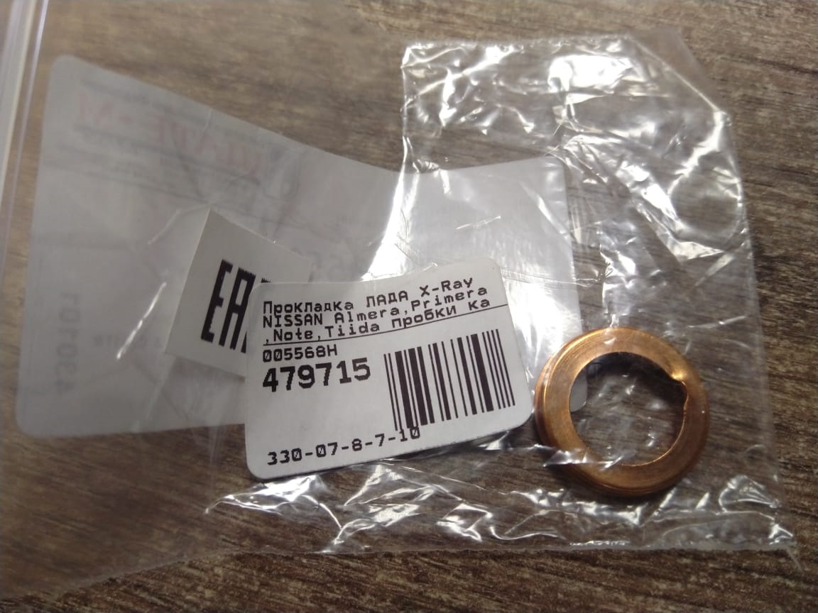

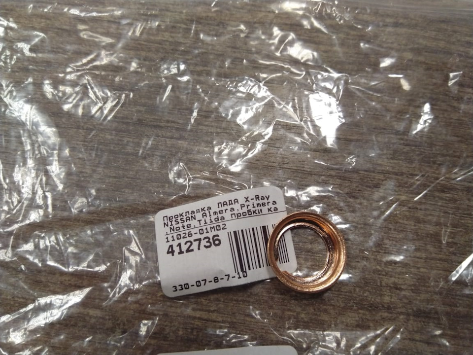

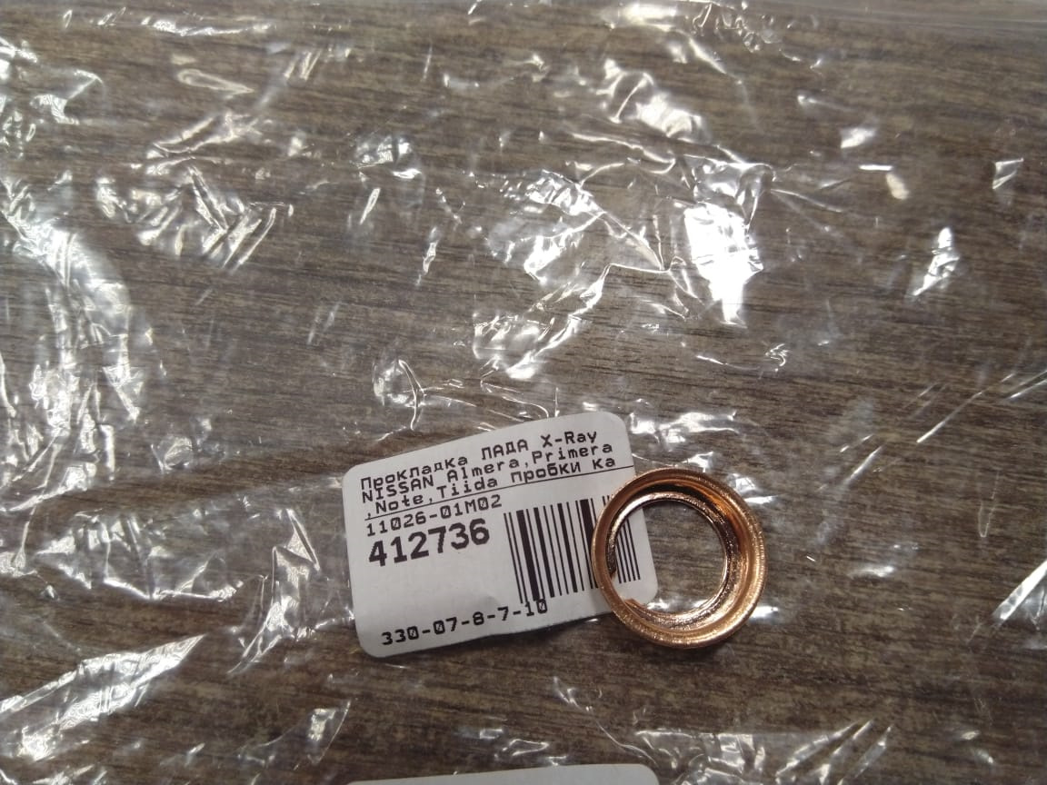

Кольцо сливной пробки поддона NISSAN № 11026-01M02. Кольцо одноразовое, меняйте при каждой смене масла.
Аналог кольца сливной пробки поддона Corteco № 005568H.

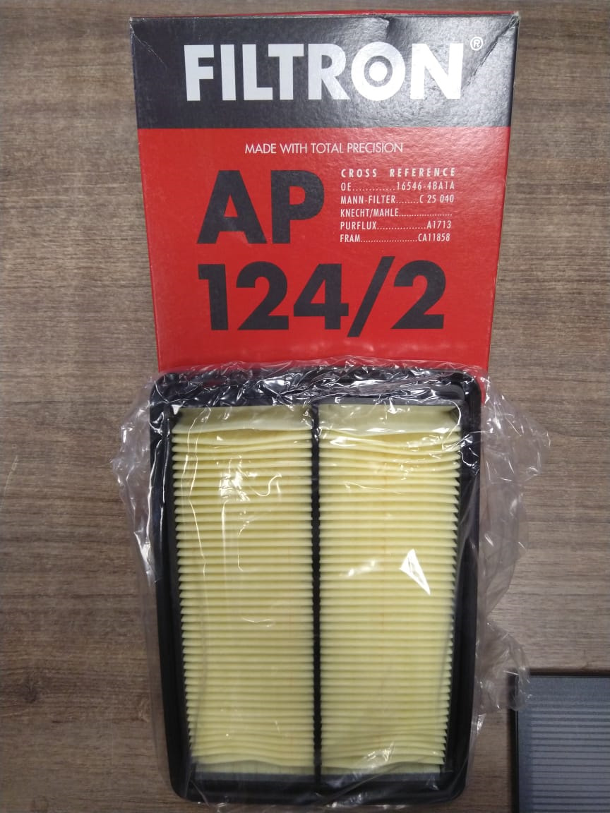

Фильтр воздушный FILTRON № AP124/2. Оригинальный NISSAN №16546-4BA1B.

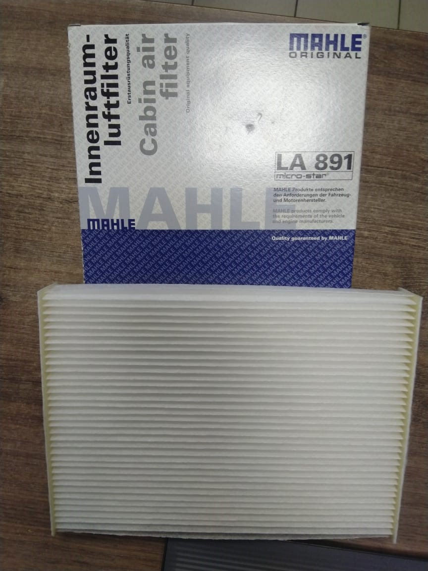

Фильтр воздушный салона MAHLE № LA891. Оригинальный NISSAN №27277-4BR0A.

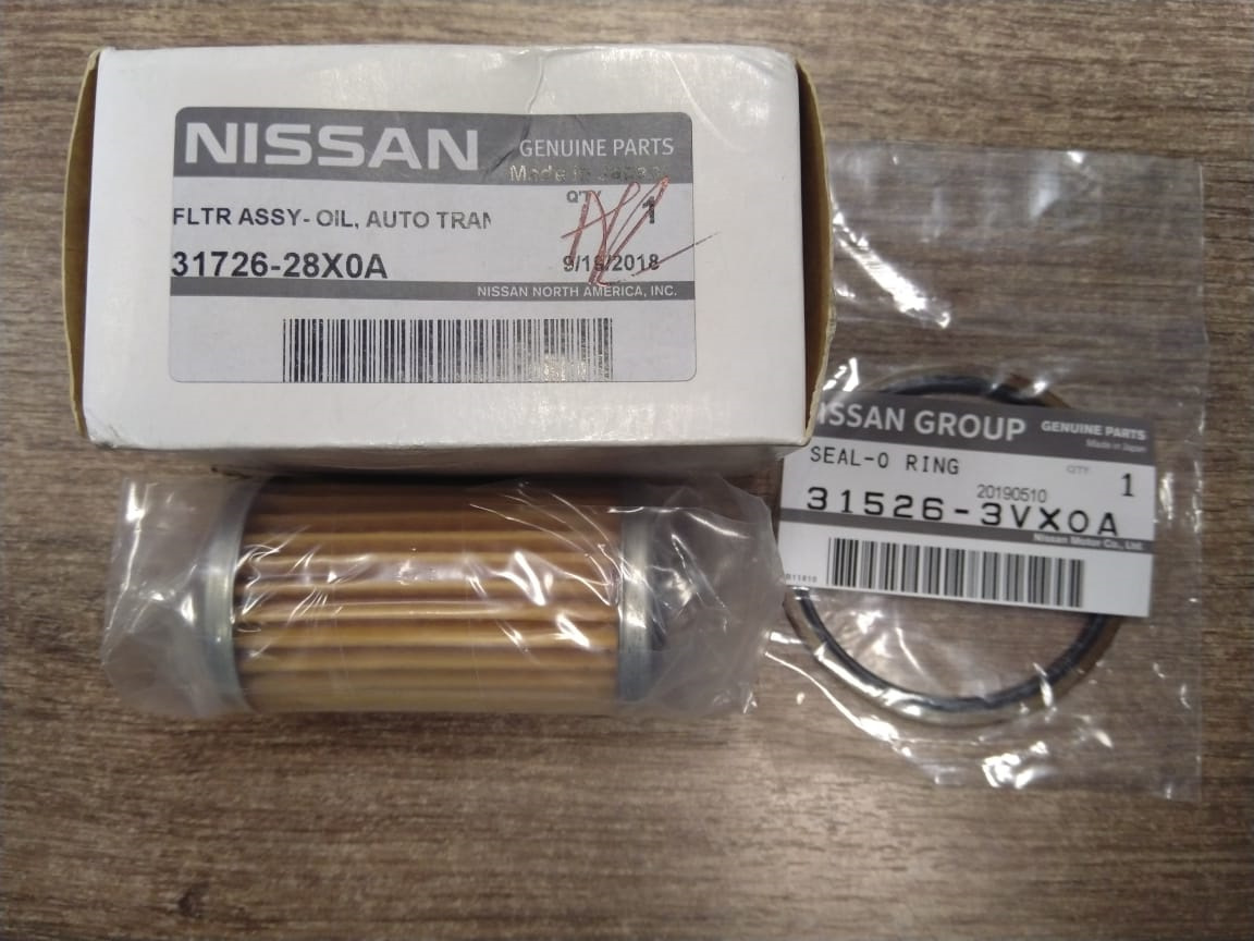

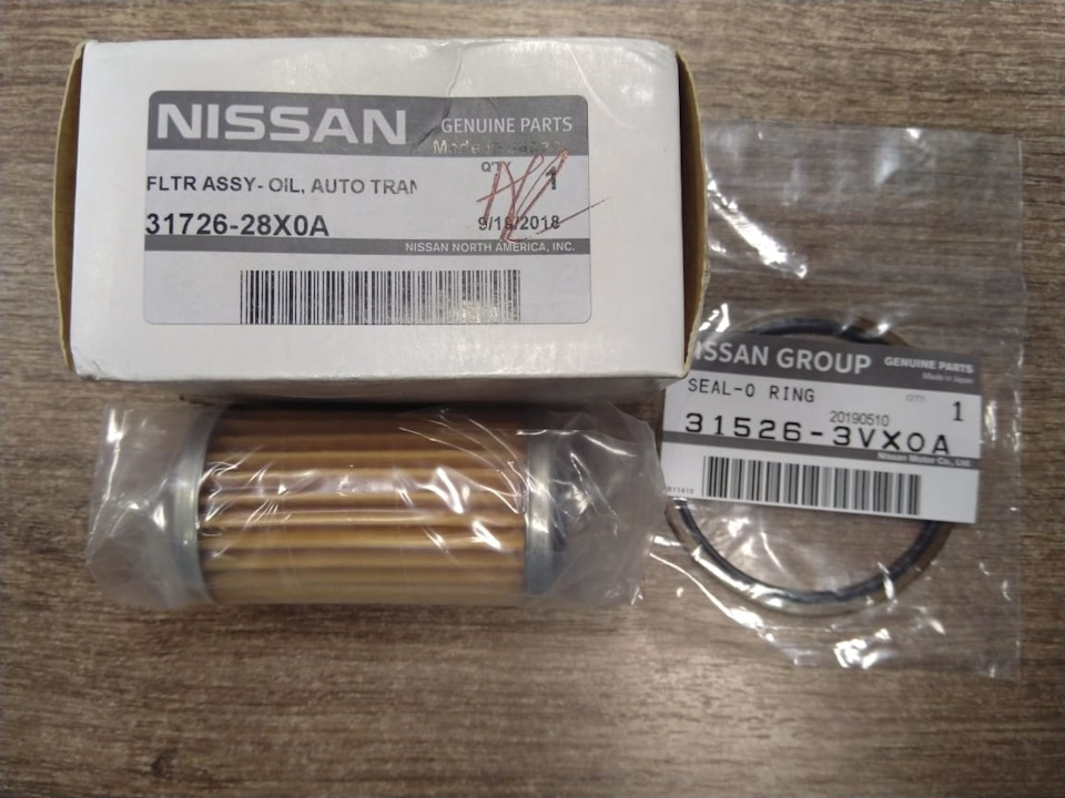

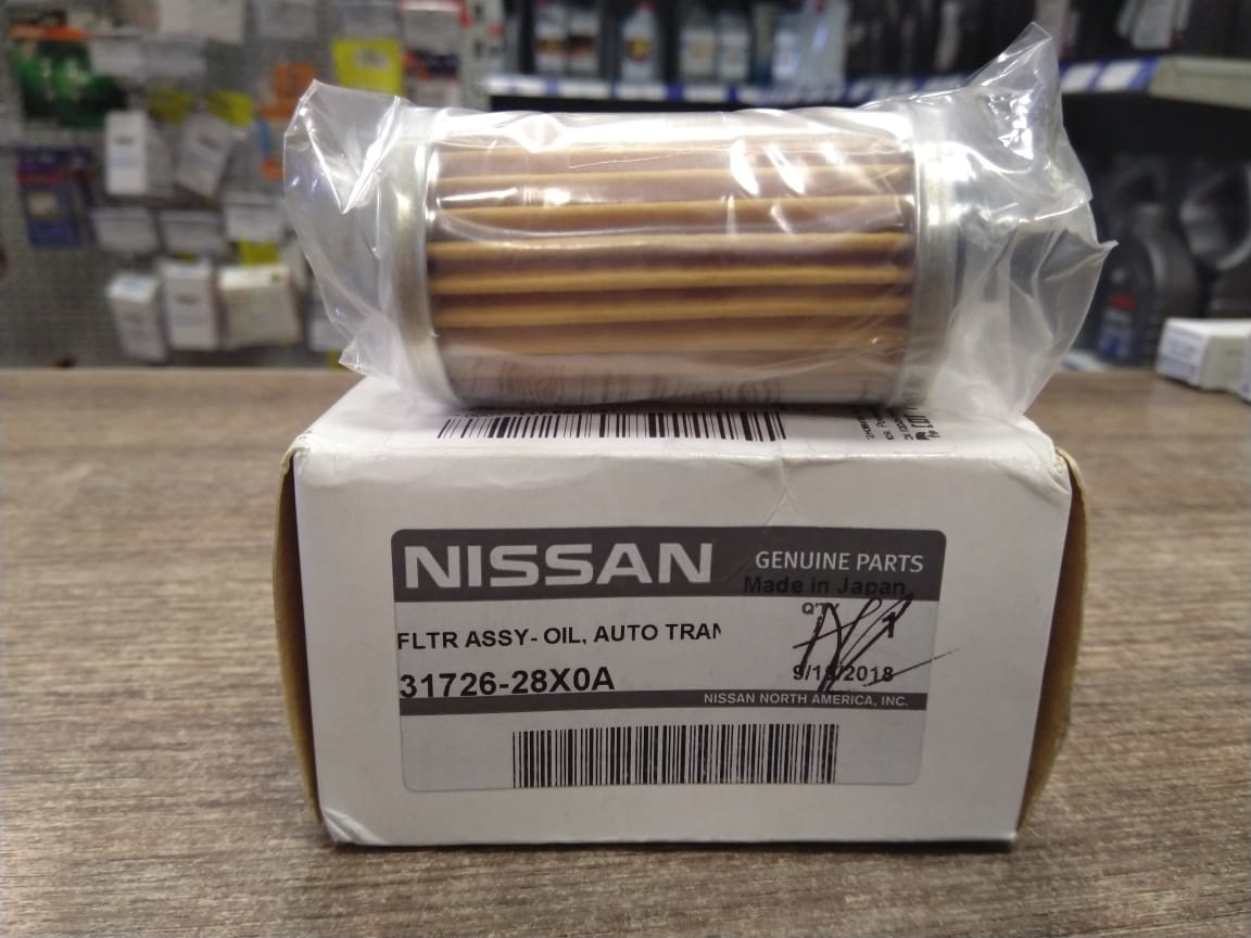

Фильтр АКПП (CVT) NISSAN № 31726-28X0A.

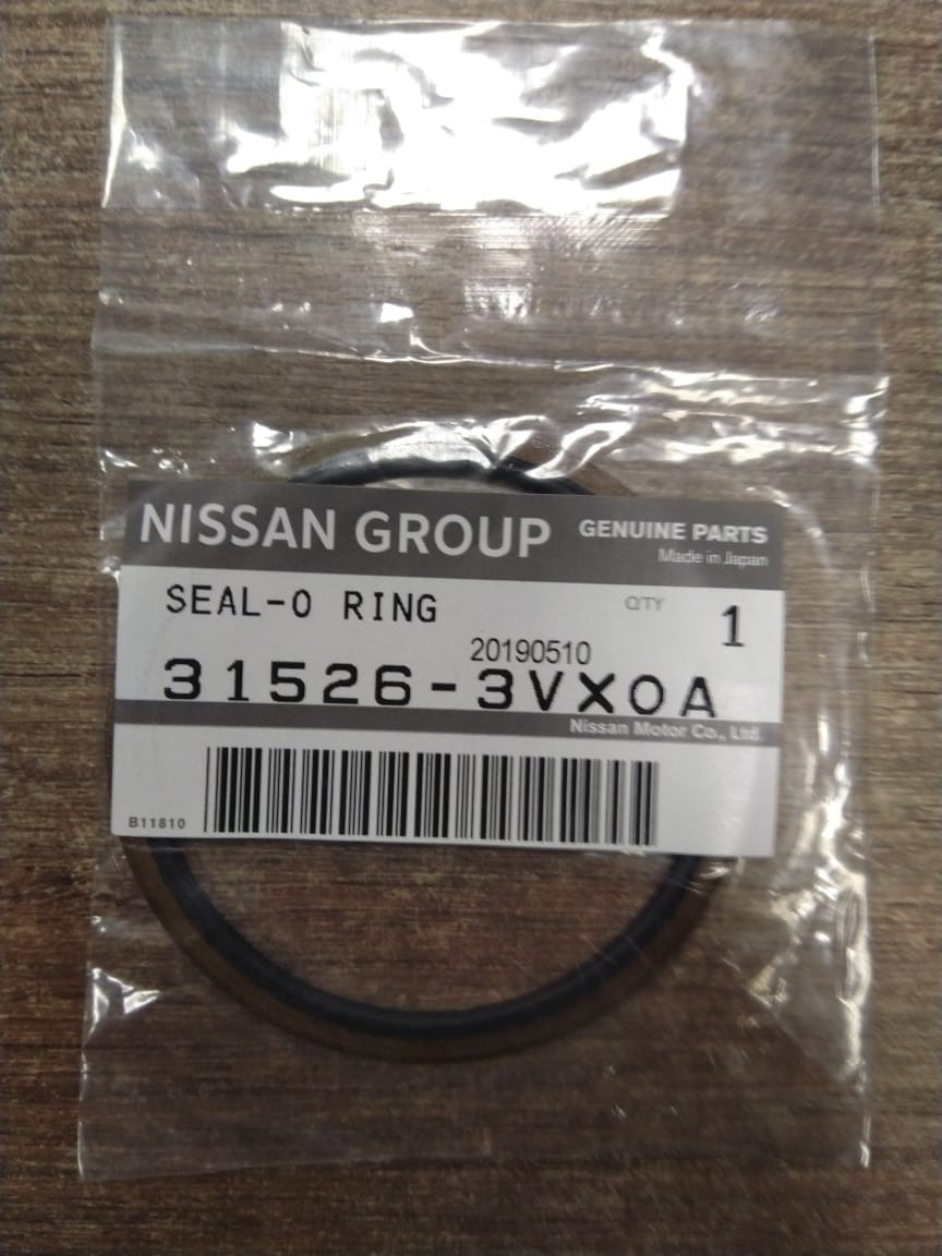

Кольцо уплотнительное фильтра АКПП (CVT) NISSAN № 31526-3VX0A.

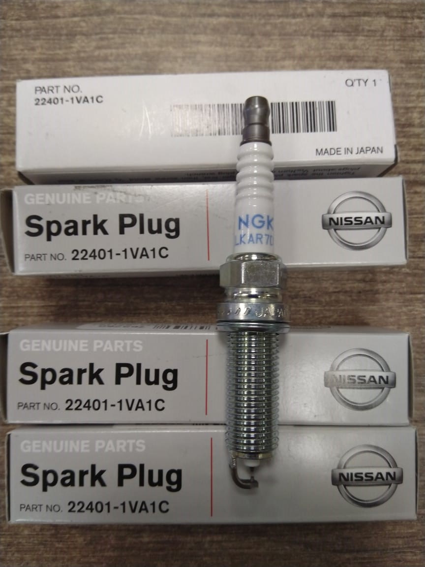

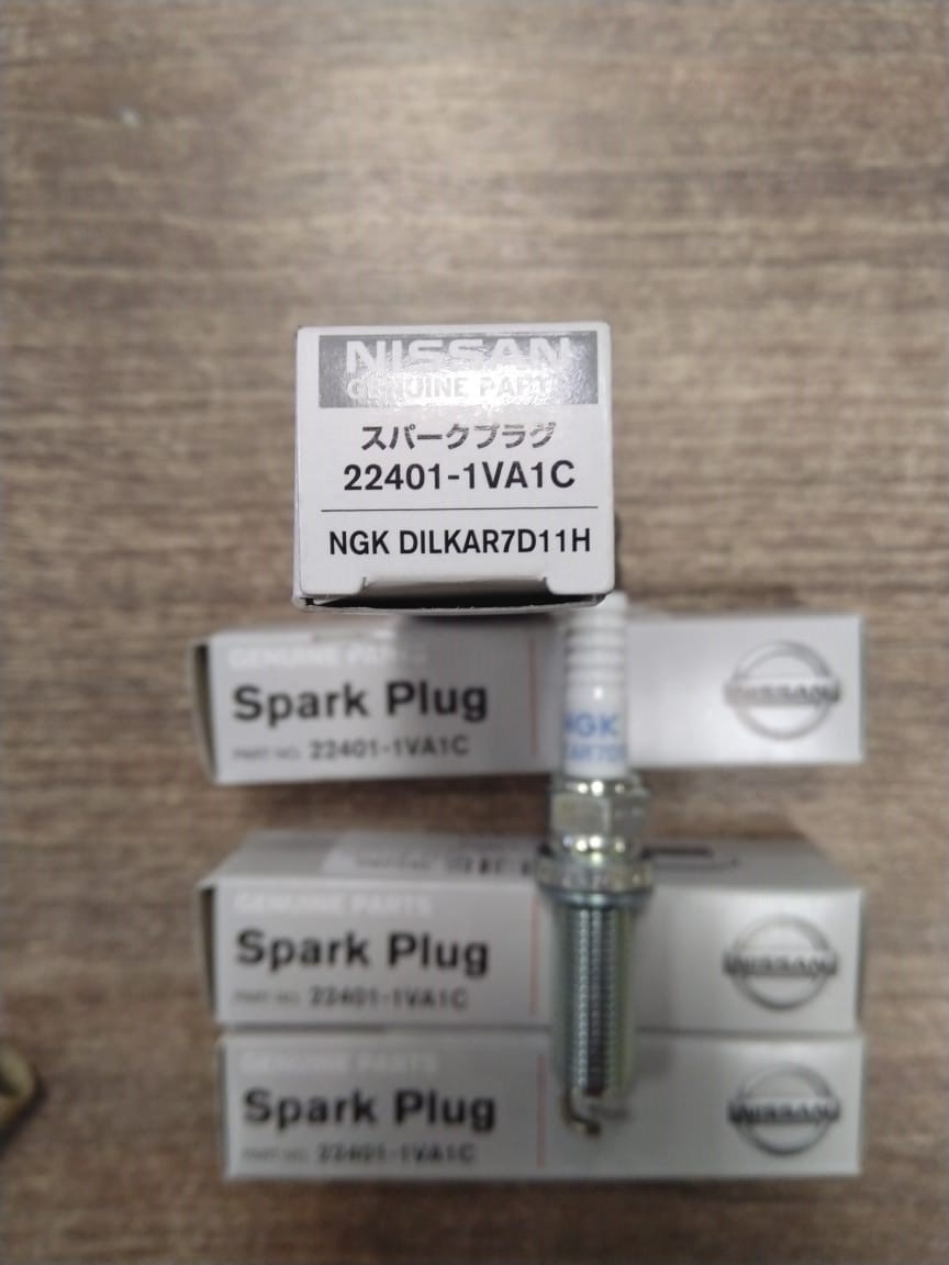

Свеча зажигания NISSAN № 22401-1VA1C.

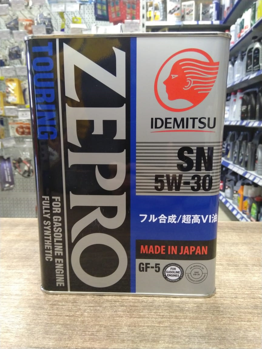

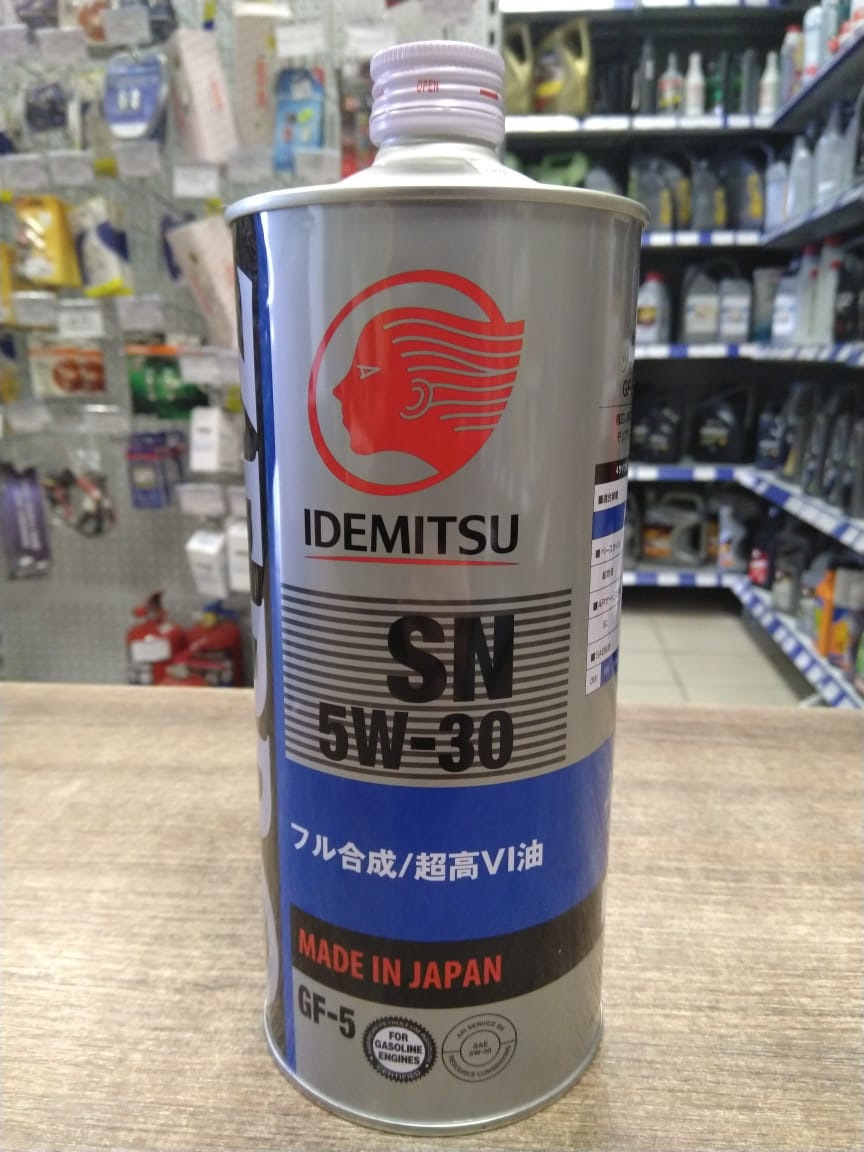

Масло моторное IDEMITSU ZEPRO TOURING F-S SN/GF-5 5W30, 4л. № 1845-004.
Масло моторное IDEMITSU ZEPRO TOURING F-S SN/GF-5 5W30, 1л. № 1845-001.

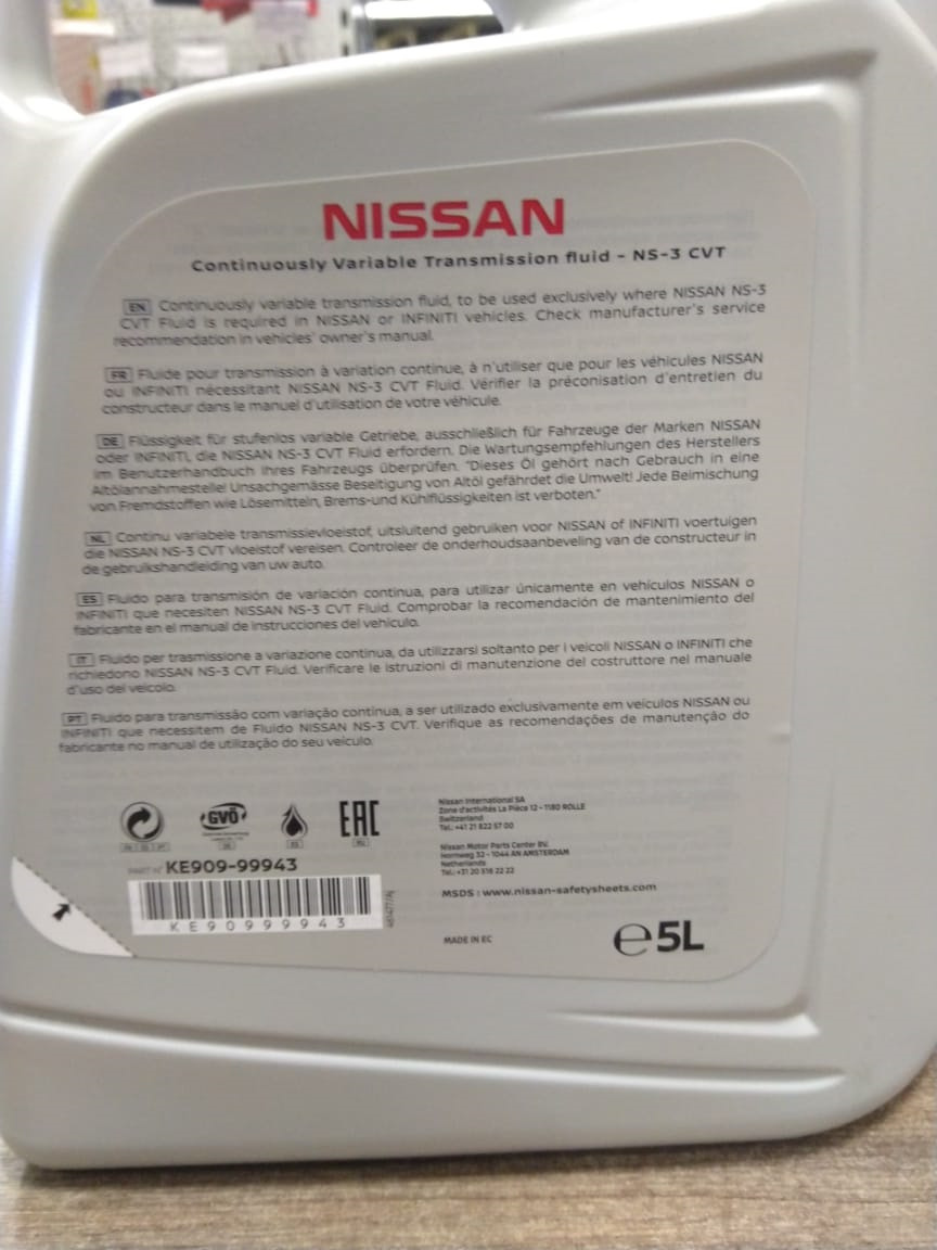

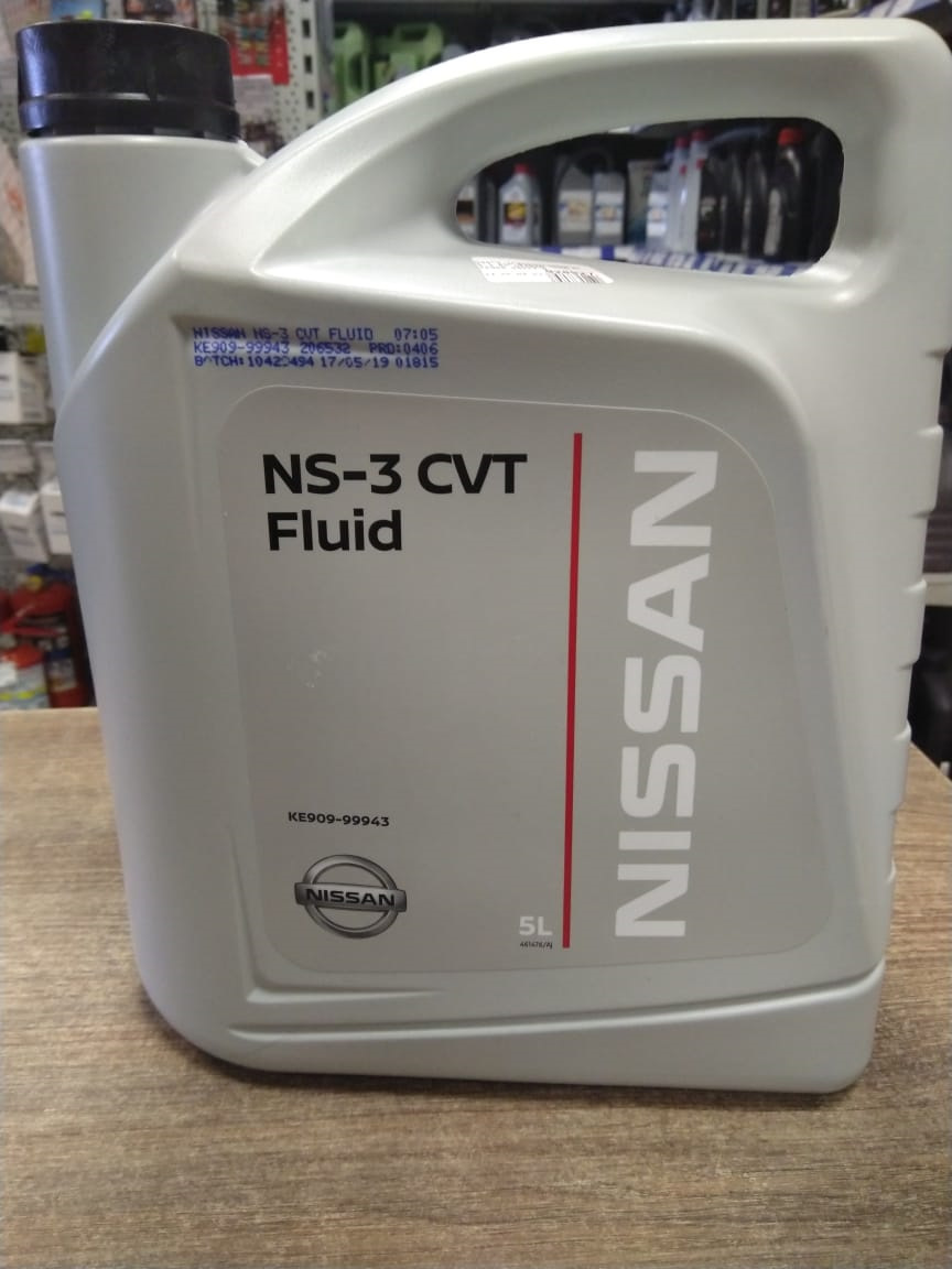

Масло трансмиссионное CVT для вариаторов NS-3 5л NISSAN № KE909-99943-R.

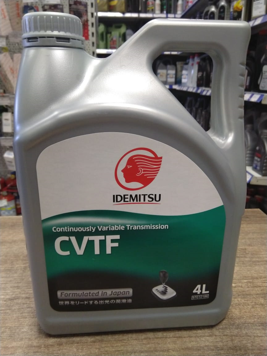

Аналог масла трансмиссионного CVT:
Масло трансмиссионное CVTF 4л IDEMITSU № 30301201-746.

А каким образом масло cvt idemitsu может быть аналогом одновременно NS1, NS2 и даже NS3? Это же противоречие полное.

масло 5w40 и не обязательно зепро от идумици. и про свечки чего молчим про аналоги?

Масло Idemitsu CVTF я бы не назвал полным аналогом Nissan NS3
