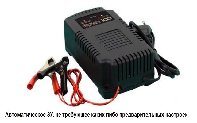

В случае применения автоматических или ручных «зарядок», имеющих режимы предустановки максимального зарядного тока и напряжения, на аппарате нужно сначала выставить требуемые значения этих параметров. Такая настройка необходима для обеспечения оптимального алгоритма заряда. Для традиционных (то есть с жидким электролитом) свинцово-кальциевых батарей максимальное значение зарядного напряжения не должно превышать 14,8 Вольт, а максимальное значение зарядного тока – одной десятой емкости батареи, указанной на ее этикетке.
То есть, если емкость АКБ равна 60 А*ч, то максимальный ток заряда должен быть выставлен на значение 6 ампер. Окончанием заряда можно считать момент снижения тока до 0,4-0,8 А и его стабилизацию в течение двух часов. Аккумулятор считается полностью заряженным, если напряжение на его клеммах, измеренное через 8-12 часов после отключения от ЗУ, будет составлять не менее 12,8 В. Подробности — на фирменном сайте toplarussia.ru .

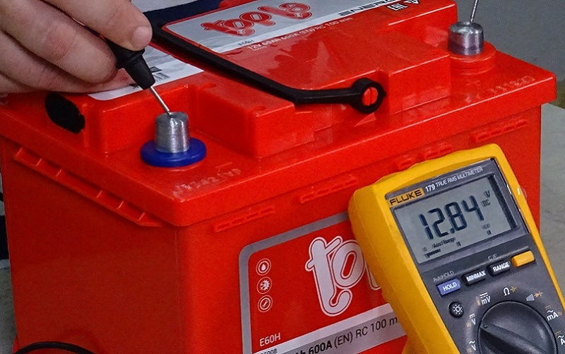

Купил topla EFB 70ah не могу понять после зарядки его и поездил по городу на нем напряжение на утро 12.5v на брелке сигнализации выдает . Думал будет всегда 12.7 пока новый держать . Как покатаешься он показывает 12.8 но потом через часа три падает до 12.7 на следующий день уже 12.5 . Не могу понять нормально он работает или нет . Как проверить его что с ним все хорошо что бы если что в гарантию сдать его .
добрый день, проверили? решили вопрос? (у меня похожая ситуация в поведении такого же аккума 100-ки правда)
что бы зарядить аккум, показаний НРЦ 12.8в не достаточно, эти все описания уловка производителей и прикрытие своей экономии.Что бы зарядить без опыта аккм как миним нужен ариометр и хотя бы волшебный глаз в корпусе, при отсутствии пробок! Самый простой но немного долгий и правильный способ зарядки, вытаскиваете волшебный глаз аккуратно двумя плоскими отвертками с двух сторон направлением вверх. проверьте что бы электролит закрывал сверху пластины, если нет долейте дистилированной воды, обычно на не обслуживаемых аккумах с этим порядок при норм эксплуптации, и уровень в норме. Если зима, дайте аккуму согреться до комнатной темпер 20-25гр. На заряднике выставить напряж 14.4-3А достаточно если не торопитесь, заряжаете пока на заряднике не увидите 0,2-, 0.3а, можно не отключать замерьте плотность будет в районе 1,24-1,25 может быть и меньше ничего страшного, просто дольше будет стоять на зарядке. Оставляете не отключая его с зарядного, дня на 3-4 и снова замерьте плотность она будет расти, у меня обычно через 4-5 дней становиться 1,27 этого достаточно на лето или для средней полосы проживания, тех кто в более холодном климате держите аккум на зарядке до плотности 1,29 зимой, для севера 1,31, да 1,31 уменьшает общую жизнь аккума и он протянет процентов 30 меньше, но для северян главное работоспособность его зимой, чем длительность его жизни. Возвращаете волшебный глаз на место и даете отстояться 10-12 часов и вперед в работу. Для тех кто хочет быстро заряжать и не волнует его длительная эксплуатация то это к ребятам кто их любит "кипятить", поищите в инете они дадут свои рекомендации… Эти условия справедливы для зарядника Вымпел 57 или подобных, где можно задать параметры зарядки, на надпись: Зарядка окончена не обращаем внимание! работаем по плотности, только она покажет вам когда аккум зарядиться 1.27 и далее, будет =100%заряженности.если замер делать поплавковым ареометром то надо после отстоя, будет более правильно, я пользую рефрактометр им можно сразу и во время зарядки
Максимальное зарядное напряжение «кальциевых» Са/Са аккумуляторов Topla не должно превышать 14,8 Вольт!

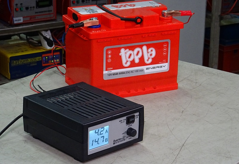

Полнейший бред, если заряжать максимум 14,8 вольт, то плотность НИКОГДА не поднимется!проверено сотнями АКБ, плотность поднимается зарядкой 16 вольт!
Это не так
так, попробуйте з
поднять плотность когда она 1,1, от 14,8 вольт до 1,27 никогда не поднимите.
АКБ заряжается ТОКОМ! Напряжение — это производная величина.
Напряжение просто надо ограничивать, что бы не пошло разложение воды. Там электрохимия. Для начала заряда нужно превышение над потенциалом электрохимией определяемым. С ходом заряда, если ток поддерживать постоянным, электрохимические процессы связанные с зарядом завершаются. И все превышение уходит на электролиз. И обмазка разрушается.
в данном посте вымпел 27, он никогда не поднимет плотность, а насчет поддержания тока согласен, но не дешевыми ЗУ. два варианта поднятия плотности, 1й — постоянным током, 2е постоянным напряжением, ЗУ дешевле выходит с постоянным напряжением, например вымпел 37. но на 16 вольтах заряда не нужно фанатеть большими токами, 1 ампер, и пусть сутки, двое стоит и обмазка не разрушается и плотность поднимится.

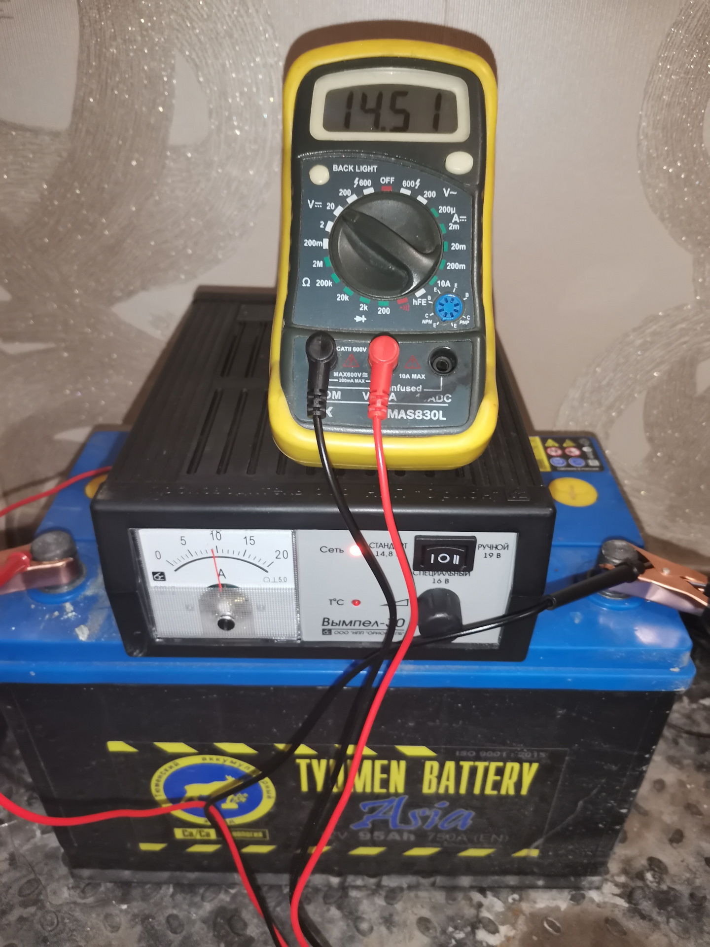

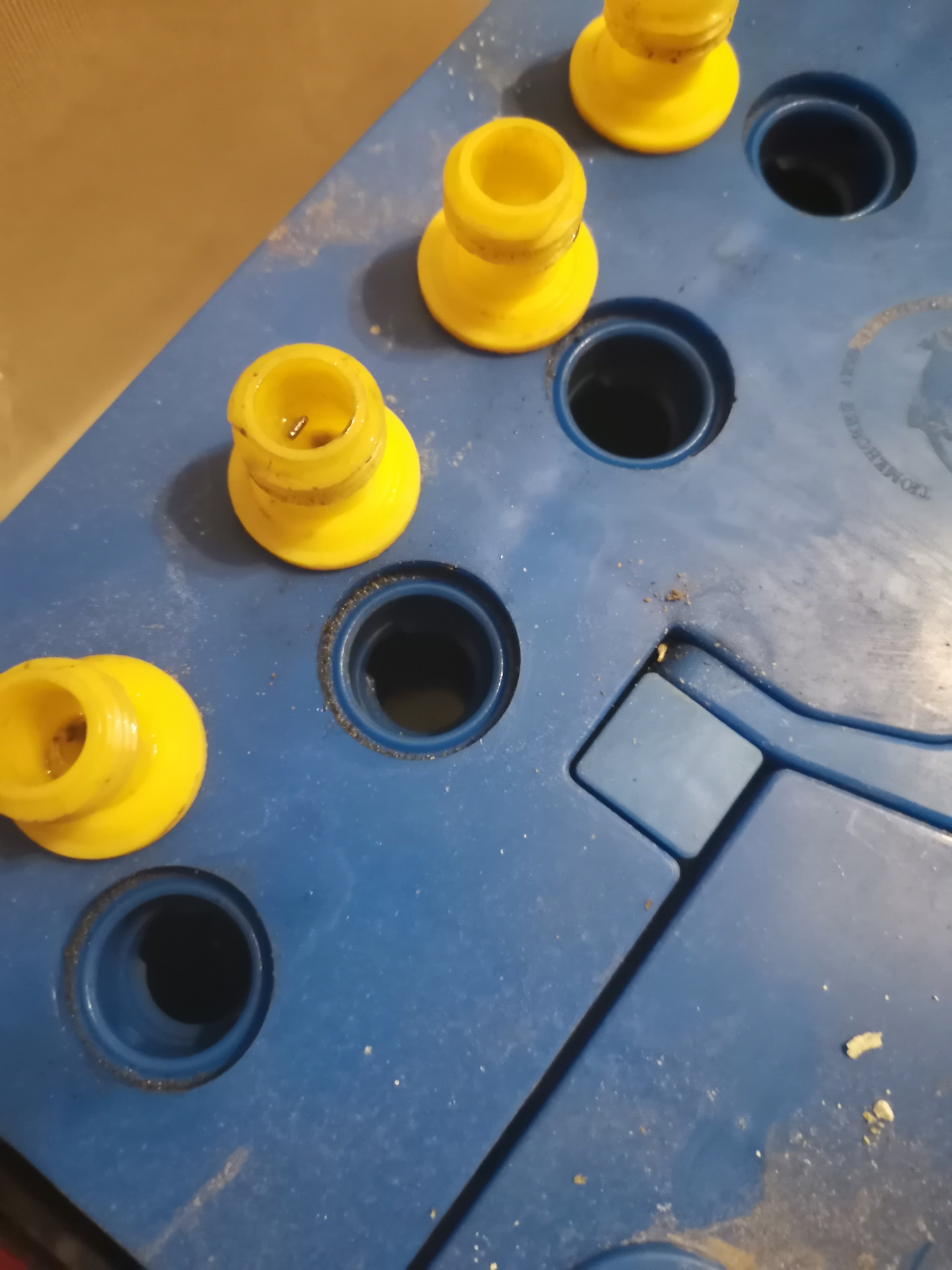

А почему у меня помутнел электролит новой топлы, когда я стал заряжать до 16,2в током 1,5А? Напряжение очень медленно росло после 15,6в и аккум активно закипел. Я увидел сверху электролита, белую пленку и что мутнеет электролит. Заряжал первый раз, совершенно новую АКБ. В два этапа как советуют…до 14,8 и малым током 2А и падением тока в конце до 0,33А…В общем вырубил Я зарядку, не стал кипятить больше. Очень Жалею, что послушал любителей 16в, раз мутнеет электролит, значит идёт разрушение пластин. Дай бог чтоб всё обошлось и после отстоя АКБ, и Я увидел нормальные показатели, в чём я стал уже сомневаться. .
Бред что новый АКБ и коричневый электролит, доказательства в студию, и как поняли что электролит коричневый?
Я не писал что электролит коричневый, Я писал что он помутнел, стал белесый, с белой пленкой на поверхности
Неправильно прочитал первый пост, мутнееи и становится белесым любой аккумулятор, это нормальное явление, пластины от этого не разрушаются, это химический процесс.
Померил плотность везде 1,3… На машине поболтается и снизится. тестер АКБ показал 97% sон, soc100% и 585А из заявленных 600, сопротивление 4,58 до утра отстоится думаю станет получше.

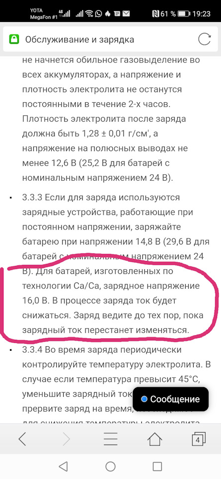

Официальная инструкция
akom.ru/original/our-serv…em-akkumulyator-pravil-no
Это ошибочная инструкция!
Она скорее даже не ошибочная, а облегчающая жизнь производителю. 😂

у меня молодой аккумулятор, но, после зимы с хроническим недозарядом ёмкость снизилась до 15%
Теперь вторую неделю бьюсь над реанимацией…

У меня Тюменский акб 95Aч(Ca/Ca) по инструкции с сайта нужно напряжение 16в.
Да до работы и домой не более 5км, плюс были морозы не большие но — 20…-25, машина стояла более 2х недель, сейчас стартер не крутит, напряжение 11,6В. Поставил на зарядку 16в 9,5 А. Посмотрим что получится
Заряжайте в 2 этапа, основной заряд до 14.7в, током 1С. Второй этап (дозаряд)16.2в, током 0.3С.
Уже стоит в таком режиме 6 часов, напряжение поднялось до 14,5
Ждите падение тока и пробки выверните. Не надо сразу 16в ставить. Сделайте сначала основной заряд. Ток кстати я бы поменьше установил.
Выкрутил пробки, ток уменьшать не стал, так как кипения нет, уровень в норме, напряжение уже 14,7В
Я понимаю тут всех комментаторов, и в интернете полно противоречущей инфы, буду делать так как заявляет производитель АКБ, завтра отпишусь что вышло

До утра ток упал до 0.8, отключил АКБ часа 3 просто оставил не трогая, потом в машину, завёл с пол тыка, на мультитрониксе 15 вольт, пока сутки уже откатался, на мультитрониксе 14,7 в
Так ЗУ то вряд ли даёт больше 15 -15,5 Вольт. До 16 ни когда не поднимется.
Неверная инструкция!
