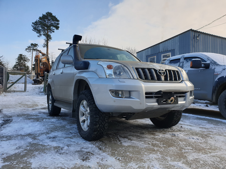

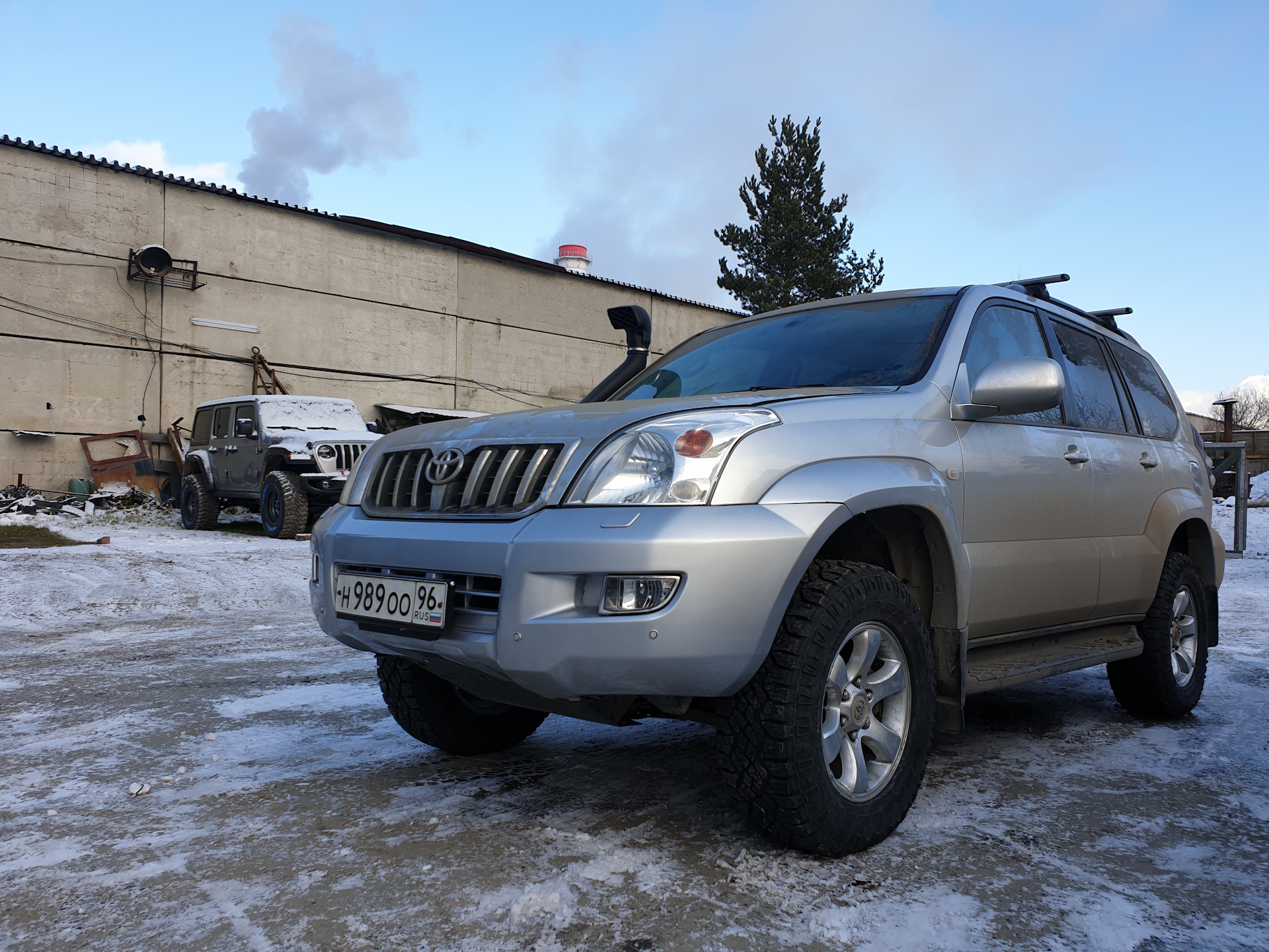

Так и Владислав, пересев на новую 200-ку, решил использовать прадик для выездов на охоту. В лесные дебри и болотные хляби у него нет желания лезть, но подстраховаться, на всякий случай, нужно. Поэтому решил поставить вседорожную резину, шноркель и лебедку в штатный бампер.

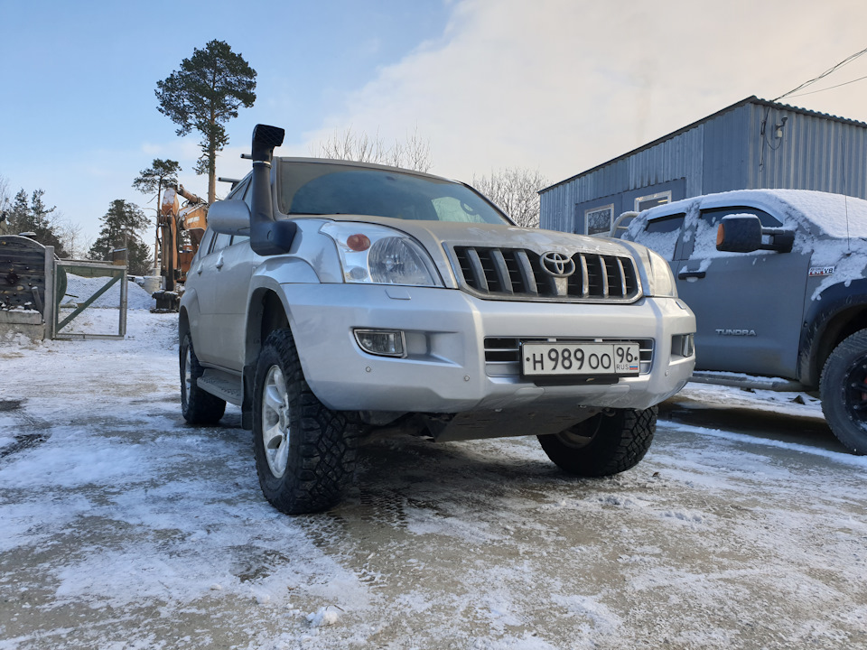

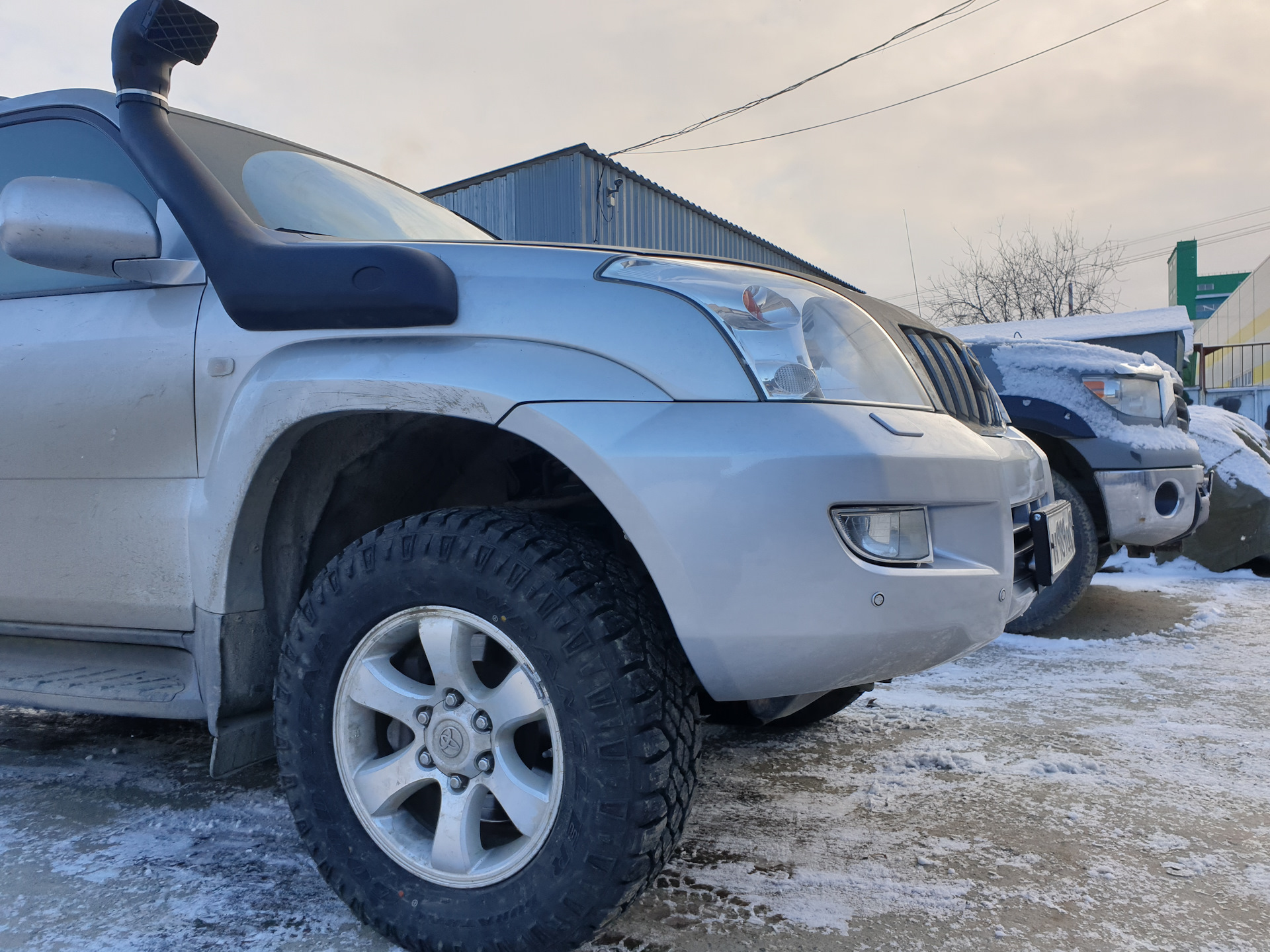

Площадку для лебедки РИФ от 150 PRADO адаптировали, подрезав углы, а на неё установили влагозащищенную лебедку RUNVA с тяговым усилием 4,5 тонны и синтетическим тросом. Аккуратный вырез в бампере для клюза и троса с крюком закрыли госномером, который закрепили на откидной рамке АВС-дизайн. Внешне доработки в машине не выделяются, кроме шноркеля, поэтому регистрация изменений вряд ли потребуется. В качестве вседорожной резины решили использовать GoodYear DuraTrac, т.к на практике он показал себя ещё и всесезонным)
