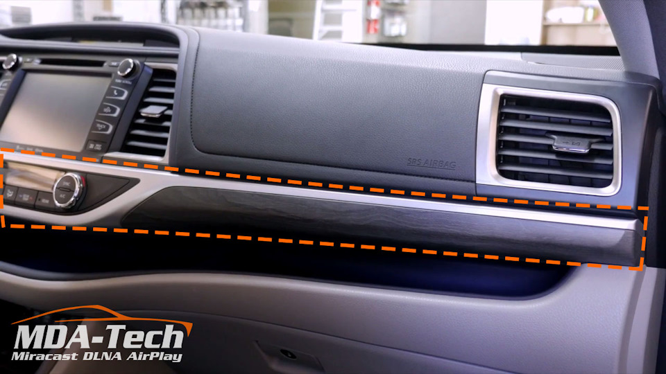

В первую очередь необходимо снять декоративную верхнюю панель. Панель крепится на клипсах. Что бы ее снять необходимо поддеть панель сбоку, со стороны пассажира и постепенно отстегивать клипсы, перемещаясь в сторону мультимедийной системы. Во избежании повреждения деталей интерьера — рекомендуем пользоваться специализированным инструментом для разбора салона и снятия обшивок.
При снятии декоративной панели, также потребуется отключить два разъема от блока управления климат-контроля. После чего потребуется демонтировать пластиковую накладку вокруг блока мультимедиа, как показано на фото ниже.
