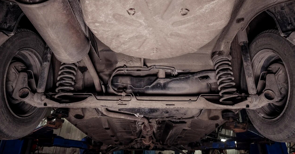

Можно ли самостоятельно провести диагностику? Конечно, теоретически водитель может визуально оценить состояние деталей ходовой. Однако для достоверной диагностики необходим, как минимум, подъёмник.
Незамеченная при самостоятельной диагностике неполадка может сыграть с автовладельцем злую шутку. Например, вытекший амортизатор резко меняет характер машины… Хотя многие автомобилисты не видят в старых амортизаторах ничего страшного!
Старые амортизаторы при торможении на скорости 80 км/ч добавляют 5-10 метров тормозного пути на ровном асфальте. А всё потому, что при замедлении масса машины перераспределяется на передние колёса. Изношенные демпферы позволяют задней части кузова приподняться, и ABS немного ослабляет «хватку». Если дорога неровная, то замедление будет ещё менее адекватным.
Аквапланирование на старых амортизаторах начинается на 10-15 км/ч раньше. Если, вдобавок, изношены и покрышки, то автомобиль начнет «всплывать» на безобидных скоростях! В поворотах такая машина ощутимо кренится и плохо держит траекторию…
Не менее важный факт – вышедший из строя амортизатор дает повышенную нагрузку на остальные элементы подвески, которые начинают ускоренно изнашиваться. И это – только пример амортизаторов… А кроме них еще есть пружины (витые или пневматические), сайлент-блоки, рычаги и шаровые опоры… Плюс опорные и ступичные подшипники.
Отсюда вывод. Регулярная диагностика ходовой на подъемнике квалифицированным мастером – это не только ваша безопасность, но и способ сэкономить в будущем. Ведь вместо большой и масштабной переборки на начальном этапе может оказаться достаточно замены одной детали.
