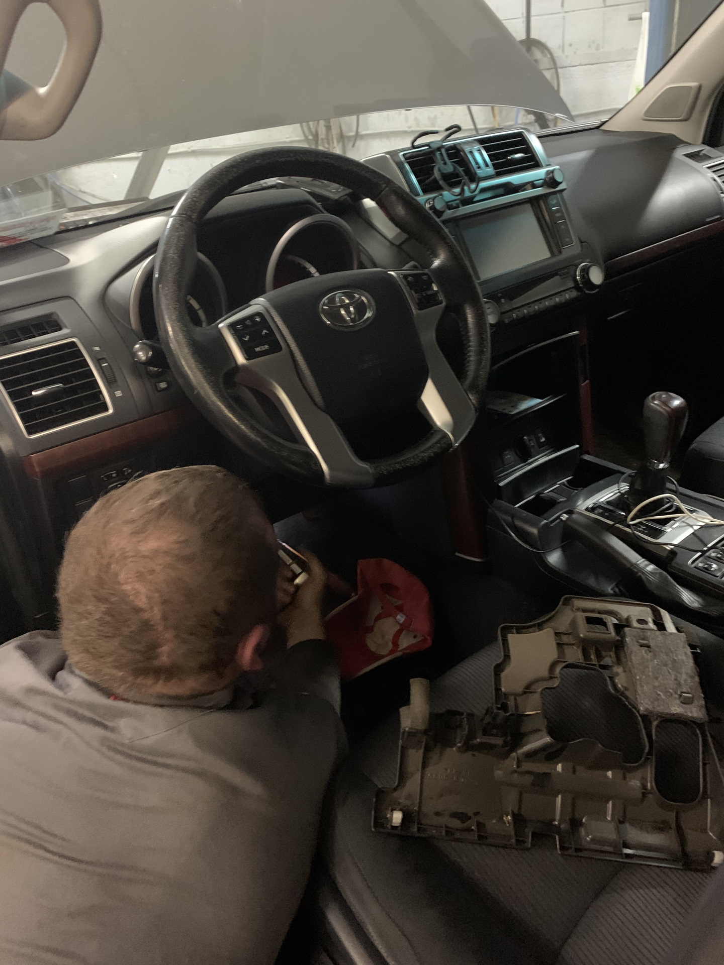

Проверив уровень тормозной жидкости и наличие утечек в тормозной системе приступили к компьютерной диагностике увидев ошибку с1252 (ошибка по низкому давлению в гидроаккумуляторе тормозной системы) и С1256 (давление жидкости в гидроаккумуляторе ниже номинального).
Направление куда копать стало сразу ястно.
При нажатии на педаль тормоза моторчик усилителя тормозов не отключался, это означает что либо он не накачивает нужное давление в систему или клапан который стоит в усилителе тормозов зависает. Можно предположить что моторчик умер из-за того что до этого он прокатился без тормозухи и также можно предположить что клапан зависает в каком-то положении раз у него неисправность проявляется не всегда. Сделав диагностику клапана по истории ошибки было понятно что в один из моментов клапан завис и сбрасывал давления но это было не всегда.И в этот момент педаль тормоза становилась как у наших жигулей.
И по этому было принято решение менять моторчик с гидроаккумулятором в сборе.

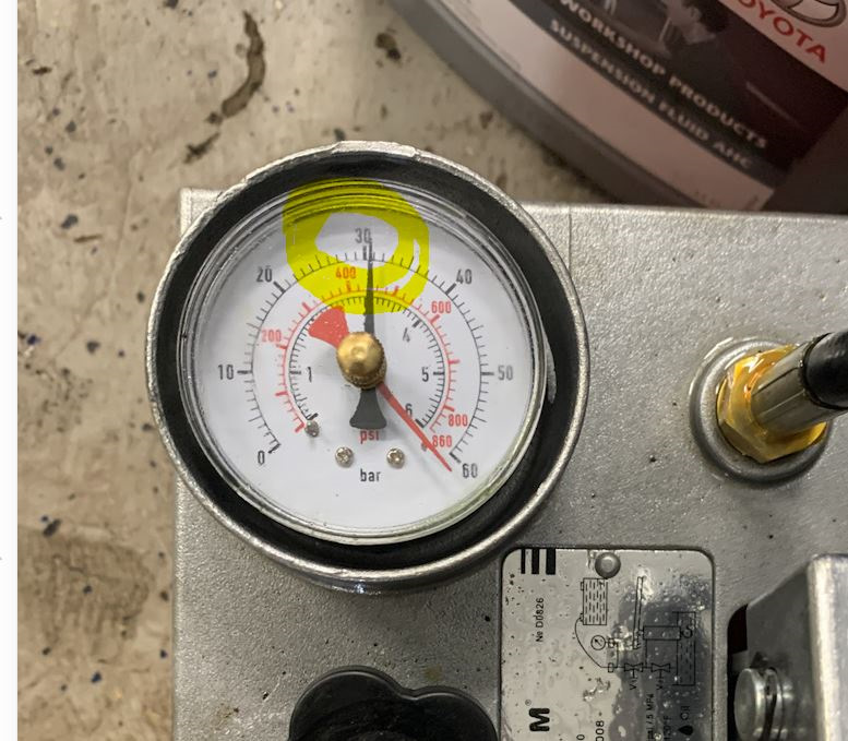

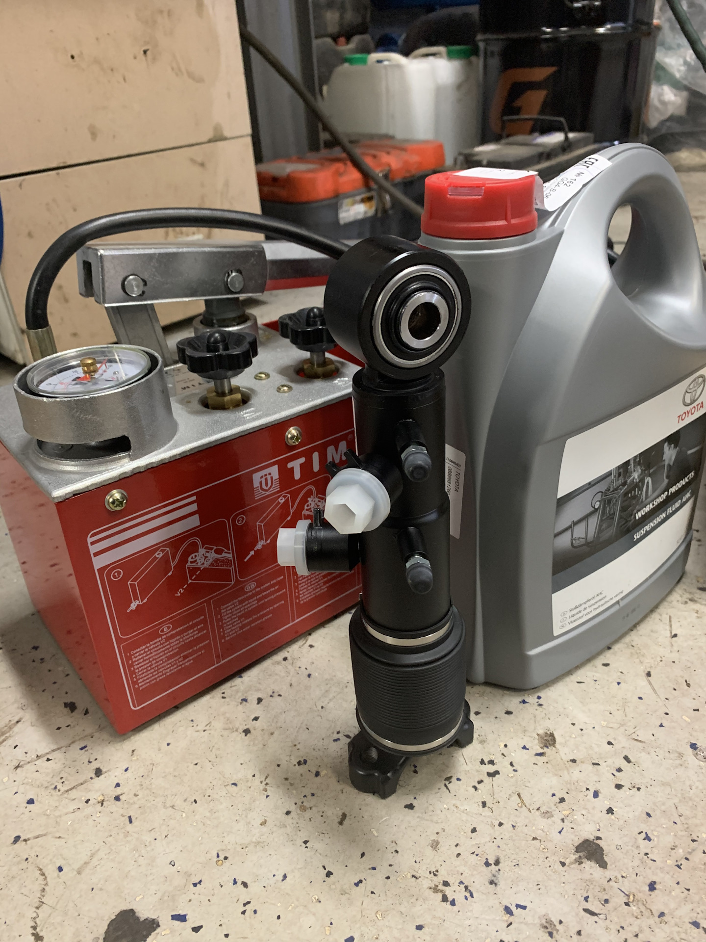

Попутно решили заменить ещё и задний текущий цилиндр системы КДСС так-как владелец ещё пожаловался на то что автомобиль не очень устойчиво ведёт себя на дороге. Показание давления в системе было 2,18 Бар а должно быть от 2,8 до 3,2 при условии наружней температуры 20 градусов.

Слишком большое давление в системе KDSS сделали, машина станет жестче и кривой )))
Станет жестче и скорее всего кривой. Какое давление?
По этому манометру норм. Но лучше смотреть по компьютеру.
Лучше смотреть по шкале тепмпературы окружающей среды ;)
Да вполне хватает
А разве этого насоса хватает при прокачке КДСС?
