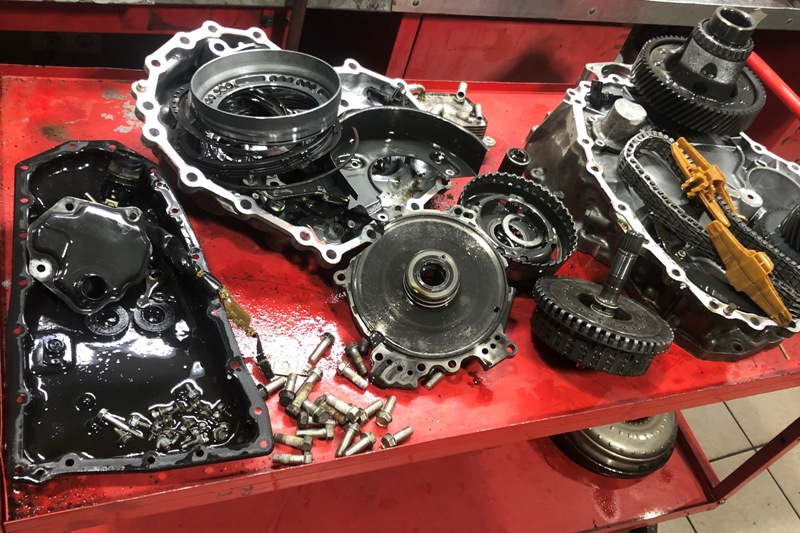

Наш автосервис в последнее время все больше и больше сталкивается с проблемами неправильной работы вариатора JF017E, который устанавливается на автомобили INFINITI JX35 (QX60) и NISSAN PATHFINDER R52. По своей конструкции достаточно надежный агрегат с цепным приводом, но, как и все бесступенчатые трансмиссии требует соблюдения правил эксплуатации и регламентного обслуживания. В качестве рабочей гидравлической жидкости в данном вариаторе применяется масла с допуском NISSAN NS-3.
В интернет — пространстве выложено уже достаточно различных материалов по соблюдению температурных режимов вариатора. Нормальная температура работы масла вариатора от 50 до 90 градусов, номинал – около 85 в межсезонье.

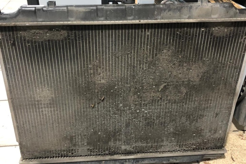

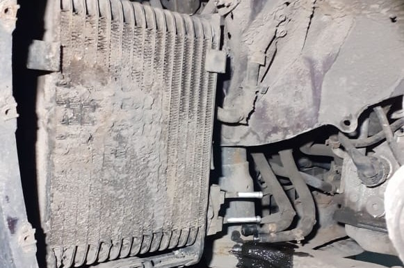

В компоновке этих автомобилей параметр рабочей температуры достигается охлаждением/подогревом масла в теплообменнике вариатора, встроенном в основной радиатор охлаждения двигателя и дополнительном радиаторе охлаждения масла Вариатора, установленном за левым подкрылком в передней части.

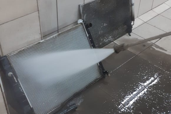

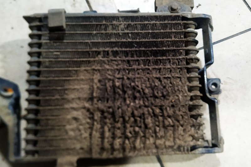

Для соблюдения правильного температурного режима необходимо содержать в чистоте радиаторы системы охлаждения двигателя и системы кондиционирования (так как он установлен первым по ходу движения автомобиля).
Дополнительный радиатор подключен через термостат и работает при повышении температуры масла выше 85 градусов. Его основное назначение – это охлаждение масла естественным обдувом воздуха при постоянном длительном движении автомобиля на высокой скорости.
Дополнительный радиатор конструктивно не совсем удачно расположен и грязь от колеса быстро загрязняет его через вентиляционные прорези в подкрылке, необходим контроль загрязнения и регулярная очистка. При исправном вариаторе, правильном и своевременном обслуживании штатной системы охлаждения вариатора и регулярной замене масла установка дополнительных элементов охлаждения не требуется.

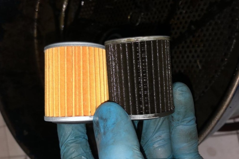

Следующим важным фактором исправной работы вариатора JF017E является своевременное и правильное обслуживание. Масло вариатора – это постоянно работающая техническая жидкость, которая в процессе работы изнашивается (стареет) и утрачивает свои начальные заводские характеристики.

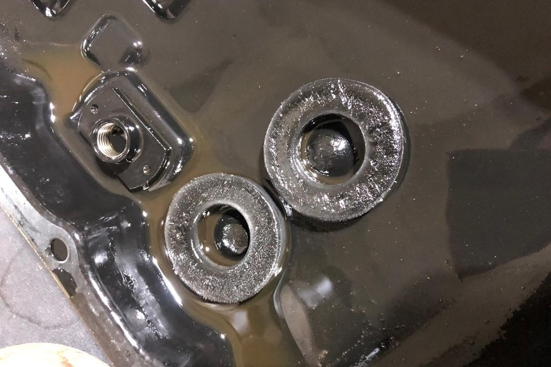

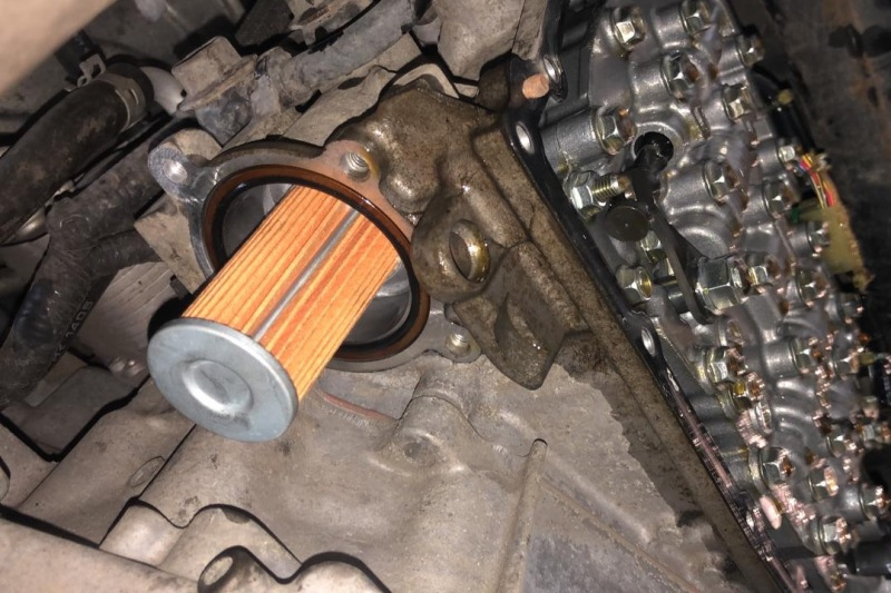

Кроме этого, в масле и фильтрующих элементах накапливаются продукты износа трущихся и вращающихся деталей конструктивных узлов вариатора. В качестве фильтрующих элементов конструкцией данного вида вариатора предусмотрены: фильтр тонкой очистки масла, фильтр грубой очистки масла и магниты – уловители, установленные на дне масляного поддона.

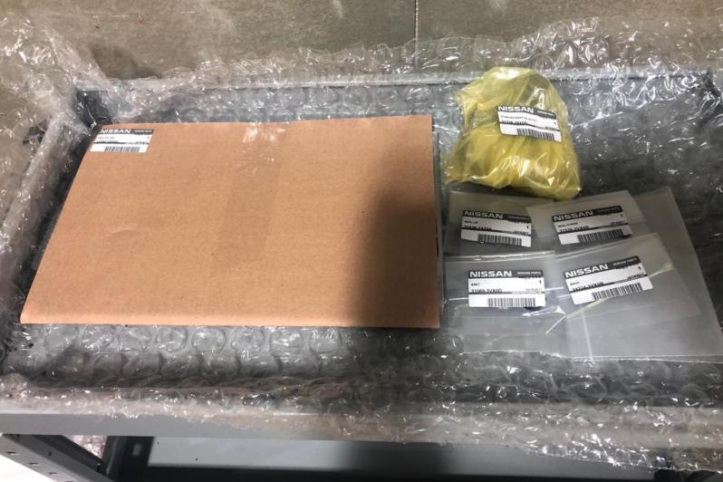

При каждой замене масла необходимо заменять фильтры и очищать магниты от продуктов износа.
Специфика работы вариатора такова, что в процессе эксплуатации, несмотря на фильтры, в масле скапливается мелкая металлическая взвесь продуктов износа, которая может привести к выходу из строя вариатора.

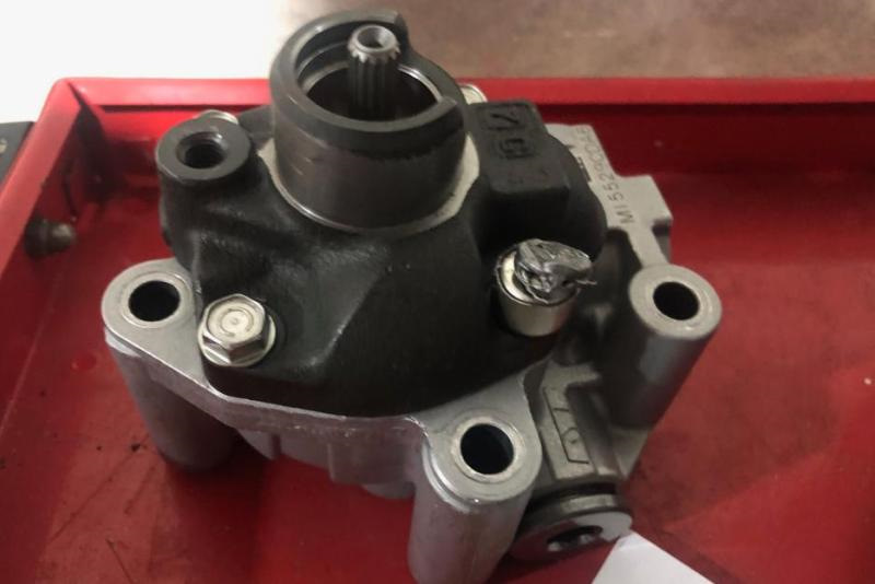

Конструктивно масляный насос Вариатора забирает масло из поддона через фильтр грубой очистки и затем через гидроблок оно распределяется по гидравлическим системам в зависимости от режимов работы вариатора.
Через фильтр грубой очистки в масляный насос могут попадать мелкие частицы, это и является причиной всех дальнейших неисправностей.

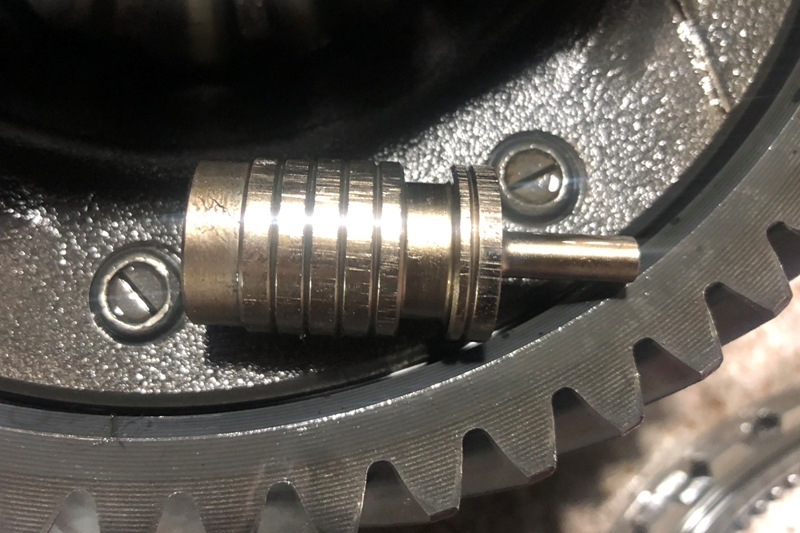

Первым страдает редукционный (перепускной) клапан масляного насоса, который при нагреве может зависать в определенных положениях, что приводит к потере нужного давления, пробуксовке валов (конусов) вариатора, износу конусообразных поверхностей и рабочей (боковой) поверхности цепи.

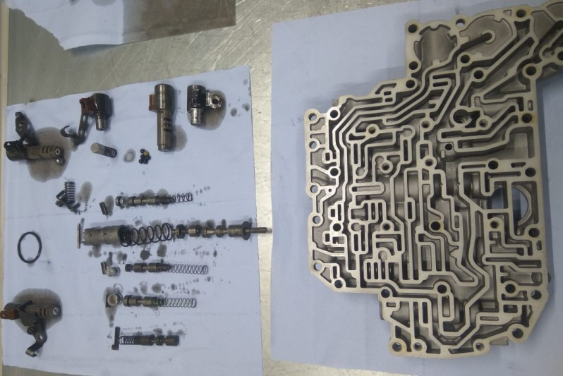

После масляного насоса могут быть повреждены детали гидроблока, в частности поршни и цилиндры.

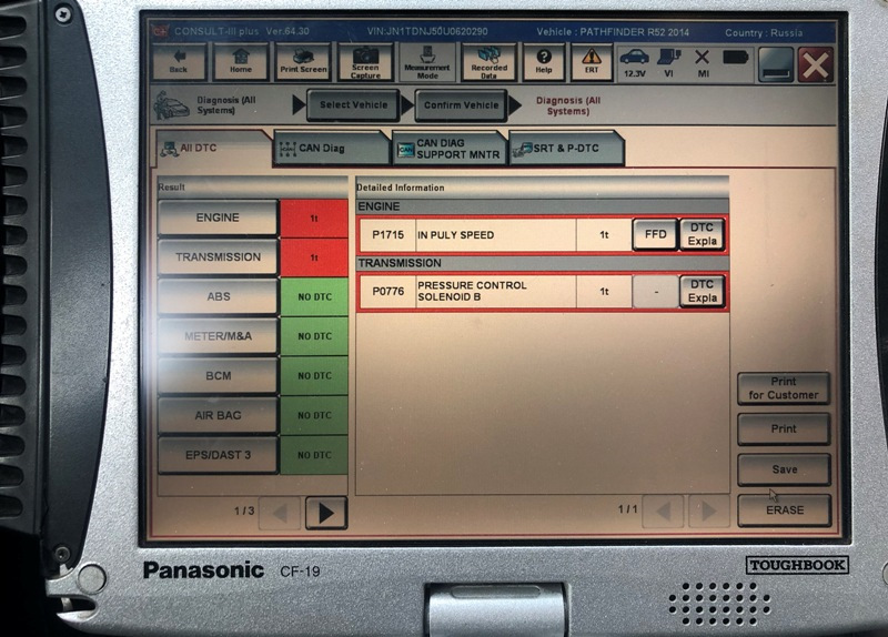

При заклинивании поршней гидроблока электронный блок управления вариатором выдает самые распространенные ошибки: P0868 – FLUID PRESS LOW; P0746 – PC SOLENOID A; P0776 – PC SOLENOID B.
Основным недостатком фильтрации масла вариатора является последовательность установки фильтров: на подающей магистрали установлен фильтр грубой очистки; на возвратной магистрали фильтр тонкой очистки масла.

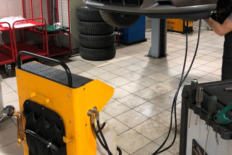

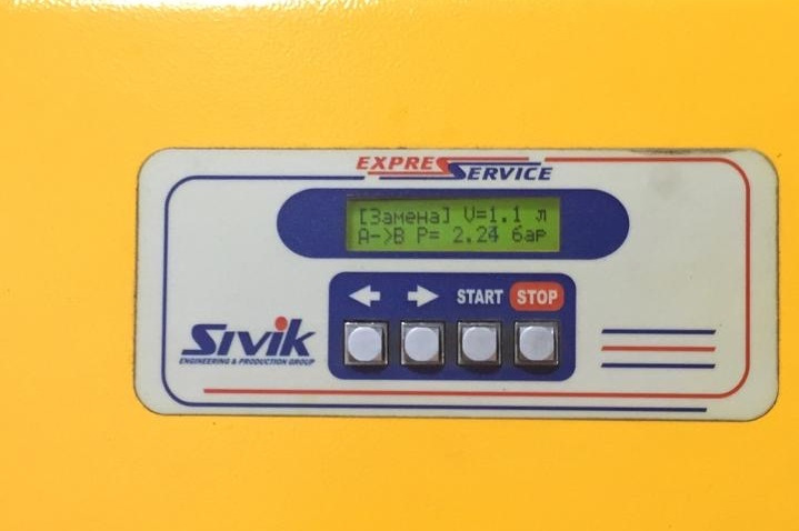

Единственным рациональным методом обслуживания вариатора остается только регулярная полная замена масла методом вытеснения, чтобы полностью очистить систему от продуктов износа.
После этой операции необходимо сбросить счетчик старения масла, который накапливается в зависимости от частоты и времени работы вариатора в режиме повышенной температуры. При изменении показателя счетчика старения масла изменяются настройки давления масла. После замены масла и обнуления счетчика старения настройки возвращаются в исходные.
В случае выхода из строя вариатора JF017E существуют разработанные способы ремонта и восстановления. Начинается все с опроса систем трансмиссии сканером Nissan Consult 3 plus с целью выявления начальных ошибок и параметров работы Вариатора.

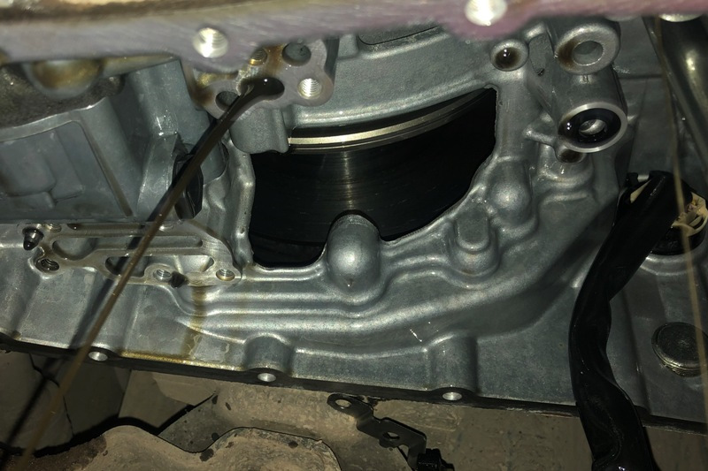

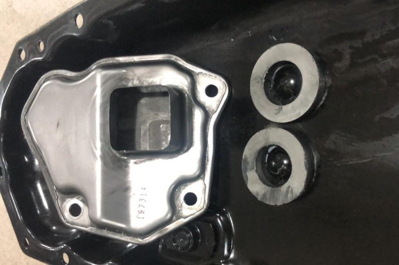

Затем демонтируется поддон Вариатора для осмотра наличия стружки на магнитах – уловителях. Также может быть демонтирован гидроблок для оценки состояния рабочих поверхностей валов (конусов) на предмет задиров.

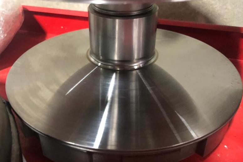

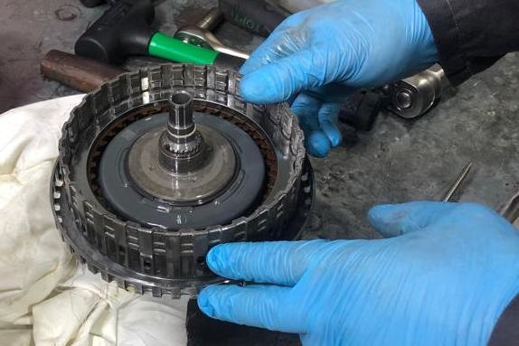

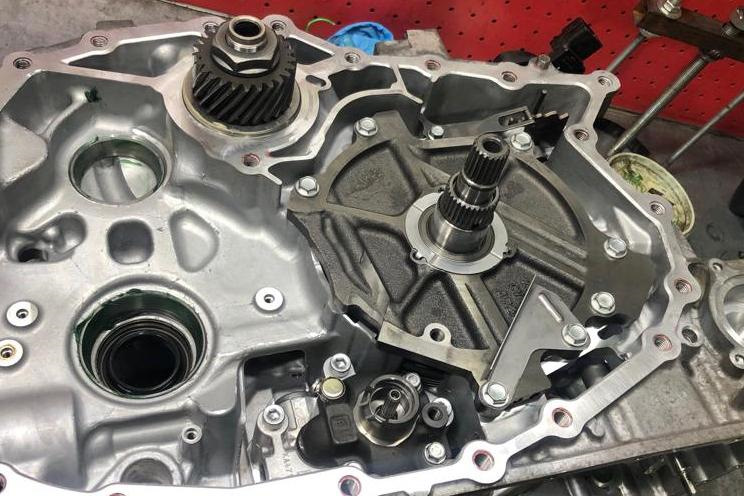

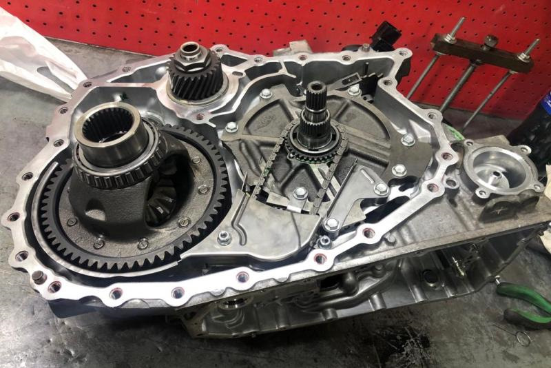

После опроса систем, при определенных показаниях (наличии крупной стружки, задирах на поверхностях конусов) вариатор демонтируется с автомобиля, полностью разбирается, дефектуется и затем восстанавливается.

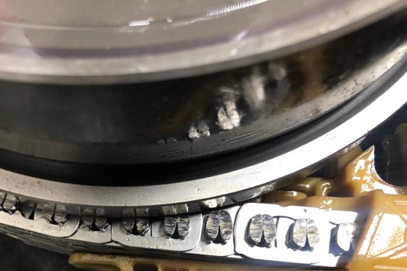

Как правило, выходит из строя: редукционный клапан масляного насоса; цепь вариатора; задиры на рабочей поверхности конусов; гидротрансформатор; гидроблок вариатора; подшипники валов.
Масляный насос ремонтируется заменой редукционного клапана ремонтным с расточкой цилиндрической части (специальный ремкомплект фирмы SONAX). Цепь заменяется новой.

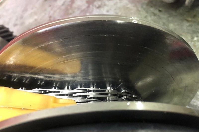

Гидротрансформатор разбирается, промывается и заменяются неисправные детали и уплотнения на новые. Рабочая поверхность конусов полируется в пределах допуска.

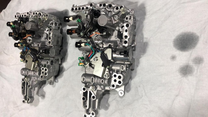

Гидроблок разбирается и промывается от мелких частиц. После сборки вариатора устанавливаются новые фильтры, прокладка поддона, а также все детали одноразовой установки, заправляется новое масло, обязательно промывается весь контур охлаждения вариатора и обнуляется счетчик старения масла.
Если в гидроблоке обнаруживаются повреждения, то он заменяется новым.

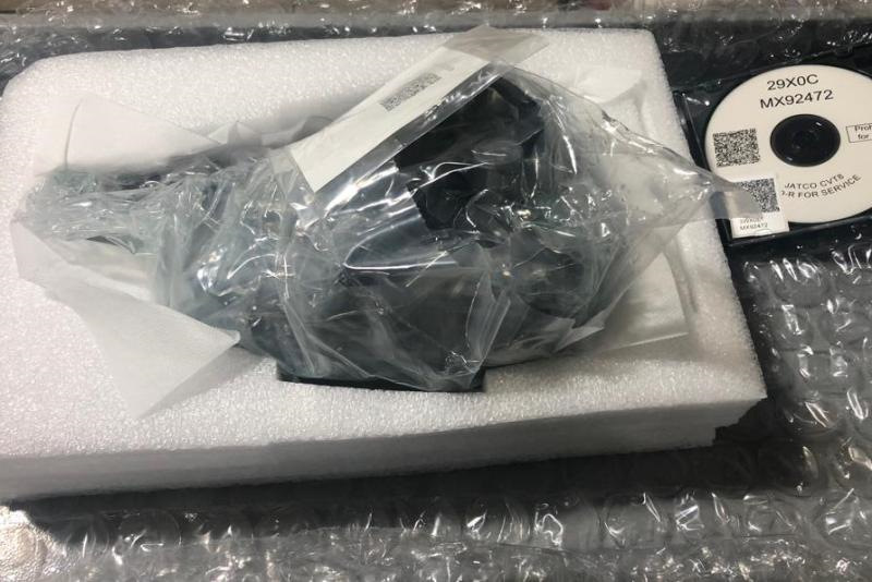

Гидроблок вариатора JF017E ремонту и восстановлению не подлежит. Каждый новый гидроблок поставляется с установочным диском в котором прописаны все параметры работы вариатора. В комплект также входят все детали необходимые для замены.
После замены гидроблока параметры с установочного диска прописываются в электронный блок управления Вариатора с помощью сканера Consult 3 plus. Есть информация, что гидроблок поставляемый как запасная часть в настоящее время, имеет усовершенствованную конструкцию.
При правильной эксплуатации и своевременном регламентом обслуживании ресурс работы Вариатора может быть долгим и без проблемным.

И, если делаете шлифовку конусов, то как определяете допуск ( не шлифанули ли больше чем нужно)?
Полировку конусов делаем только в пределах наружного защитного слоя
Если "борозда" глубже, то следует их поменять целиком.

Если борозда глубже защитного цементационного слоя, то конусы подлежат замене. На выбор клиента в зависимости от цены используем новые или б/у конусы. Артикулов конусов не существует (писал выше).
