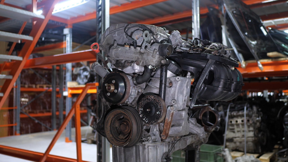

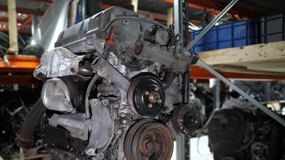

Двигатели Mercedes M111 вышли в 1992 году, их производство продолжалось на протяжении 12 лет. Моторы дебютировали на Mercedes W124, последними их получили модели W203, SLK R170 и CLK C208. Активнее всего двигатель использовался на Sprinter W905.
В 1995 году были выпущены версии на 2,0 и 2,3 литра. Мотор на 1,8 литра развивает 122 лошадиные силы, наиболее мощная версия – 197 лошадиных сил.
Двигатели М111 отличаются:
• чугунным блоком цилиндров;
• шестнадцатиклапанной ГБЦ;
• гидрокомпенсаторами в приводе клапанов.

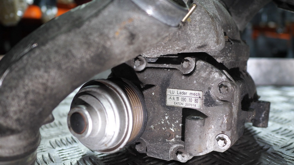

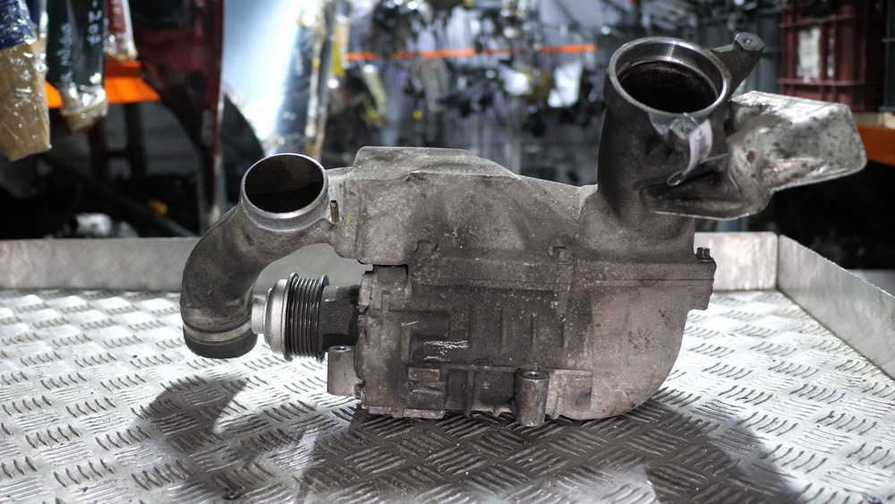

Особенности компрессора
В моторе установлен компрессор Eaton M45, его объем – 2,3 литра. Он вращается во время работы мотора, создаваемое давление – до 0,47 бар. О том, что компрессор износился, сигнализирует вой, жужжание и посторонние звуки во время работы, а также поцарапанные шнеки.
По мнению создававших компрессор инженеров, это устройство не подлежит ремонту. Но на самом деле в продаже есть комплекты игольчатых подшипников шнеков.

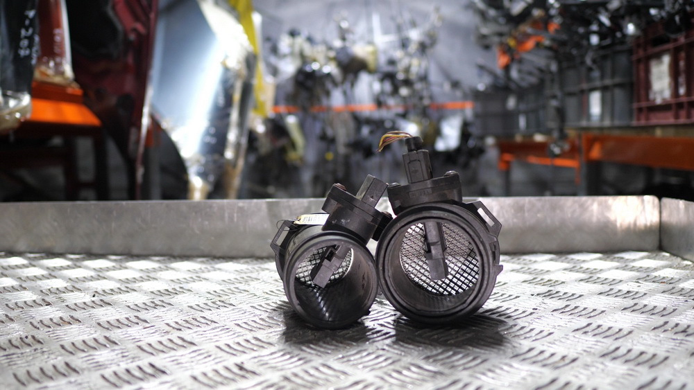

Отличается ли система HFM надежностью?
Первые модели мотора M111 получили систему управления двигателем, оснащенную пленочным расходомером. Система отличается большей надежностью, чем предыдущая система, но у нее есть слабые места: например, она выходит из строя из-за возникновения короткого замыкания в проводке моторного жгута или дефекта катушек зажигания. Даже при замыкании блок HFM можно «спасти», если доверить его восстановление опытным электрикам.
Проблемы расходомера
Проблемы в работе пленочного расходомера HFM появляются из-за масляного и сажевого налета, возникающего на чувствительных элементах.

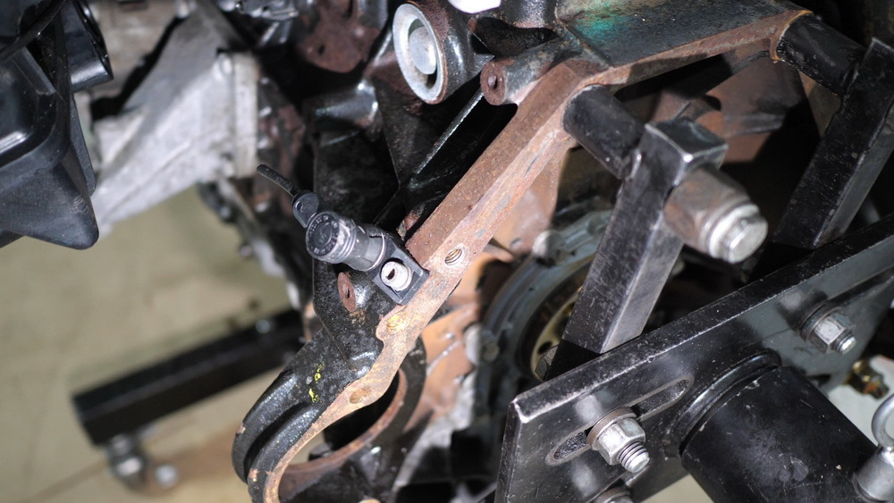

Разбираемся в датчике положения коленвала
Неисправности датчика – нередкая проблема мотора. Причина проблем с датчиком – его нагрев: из-за высоких температур датчик не подает сигнал, и, как результат – двигатель отказывается заводиться. Выход – полить датчик водой: если двигатель после этого заведется, то причина поломки установлена.

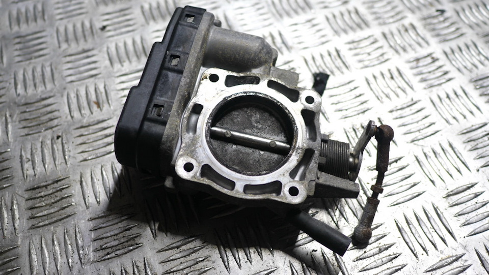

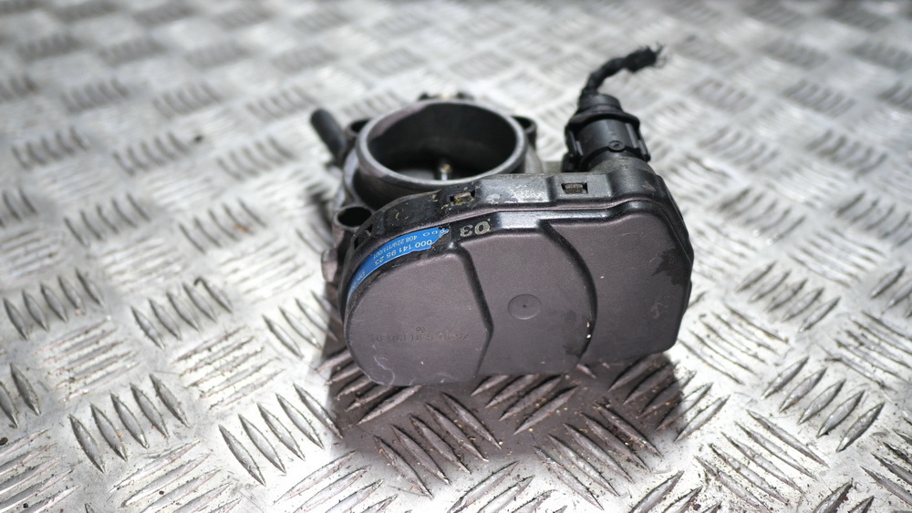

Неисправности дроссельной заслонки
В зависимости от наличия круиз-контроля есть два типа дроссельных заслонок – управляющие холостым ходом и с большей самостоятельностью (могу прикрывать и открывать заслонку). Заслонки отличаются количеством разъемов: у менее сложной их всего восемь, у продвинутой – четырнадцать.
Электроника заслонки работает хуже со временем: случаются сбои моторчика заслонки. А потенциометры датчика практически никогда не выходят из строя.
О том, что возникли электрические проблемы с дросселем, сигнализируют проблемы с регулировкой холостого хода, также отклик на педаль газа становится странным. Если двигатель заводится не сразу, причина может заключаться в загрязнении дроссельной заслонки.
Также стоит помнить о том, что в Mercedes из 90-х годов проблемы в дросселе связаны с отказом «реле перегрузки»: причина – в поломке пайки. Можно заранее пропаивать контакты реле, что позволит избежать неисправностей различных механизмов.

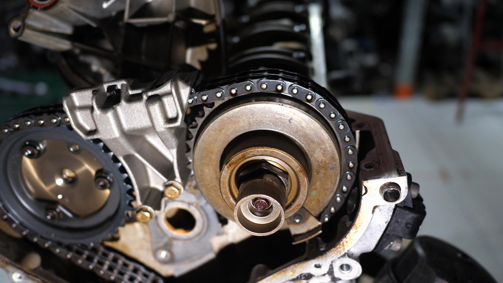

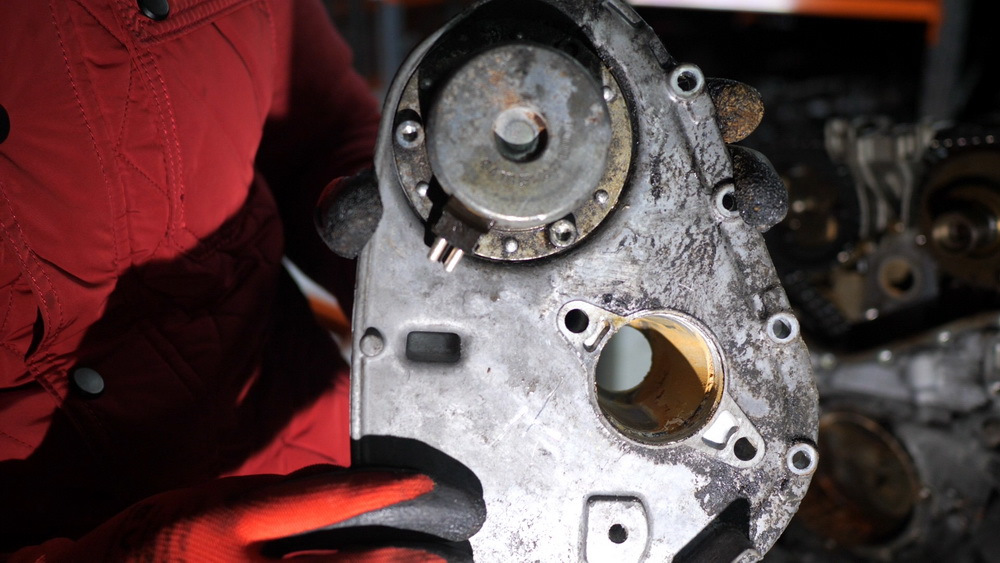

Кратко о фазовращателе
Годами двигатель использовал нестандартный механизм изменения фаз. Муфта фазовращателя установлена на впускном распредвале и управляется соленоидом, который связан с гидравлическим клапаном (его еще называют «магнитом»). Он установлен в конце распредвала и по команде соленоида перемещает золотник, благодаря чему открывается путь к маслу, запускающему фазорегулятор.
При значительном пробеге золотник заклинивает в канале. Как результат – мотор трясется и появляется ошибка, которая указывает на муфту. Один из способов решения проблемы – снять магнит и попробовать «пошевелить» золотник.
Иногда разъем на «магните» течет маслом. Решить проблему можно, разобрав корпус магнита.

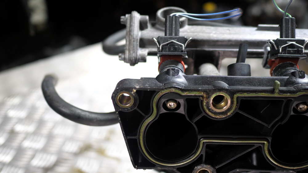

Кратко о форсунках
Если двигатель неровно работает на холостых оборотах и падает мощность, то причина – засорившиеся форсунки. На мотор можно купить форсунки Siemens Deka Z1 с моторов на 2,5 литра, установленных на «Волгах» и «Газелях».

Надежная ли цепь ГРМ?
Она служит более 300 тысяч километров. Если она растянулась, то раздается ляг. К счастью, инженеры позаботились о том, чтобы водителям было легко контролировать растяжение цепи: достаточно проверить смещение коленвала, зафиксировав впускной и выпускной распредвал. Если смещение коленвала относительного впускного распредвала составляет более чем на тридцать градусов, а выпускного – на тридцать пять, то пора поменять цепь.
