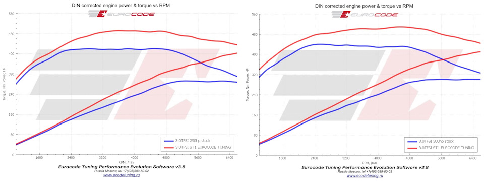

Доработка уровня Stage 1
Только обновление программного обеспечения ECU на высокопроизводительное Eurocode HPS (чип тюнинг 3.0TFSI gen1 | чип тюнинг 3.0TFSI gen2 (evo)), в котором мы полностью закрываем байпасную заслонку, тем самым задувая все, что может выдать компрессор в мотор. В результате мы получаем равномерный надув от 0.8 бар на низких до 1 бар на высоких скоростях. График. Угол опережения зажигания на подобном уровне наддува мы задаем на уровне 19 град к 6500 об/мин, для возможности использования бензина с октановым числом 95.
Стоит отметить, что некоторые безответственные тюнеры в погоне за лишними 15-20 л.с. выставляют агрессивные углы зажигания на отметке 21-24, что приводит к постоянным откатам, снижению актуального угла зажигания, а в случае использования некачественного топлива к детонации и провороту вкладышей и разрушению мотора. На этом этапе мы можем получить 400-410 лошадиных сил на отсечке, с возможностью использования 95-го, и 410-420 л.с. / 500Нм под 100 бензин. На АКПП S-tronic можно ожидать разгон 0-100км/ч за 4.5-4.7 сек (с ланча или заброса), 100-200км/ч за 11.8-12 сек и 402м за 12.5-12.6 сек.

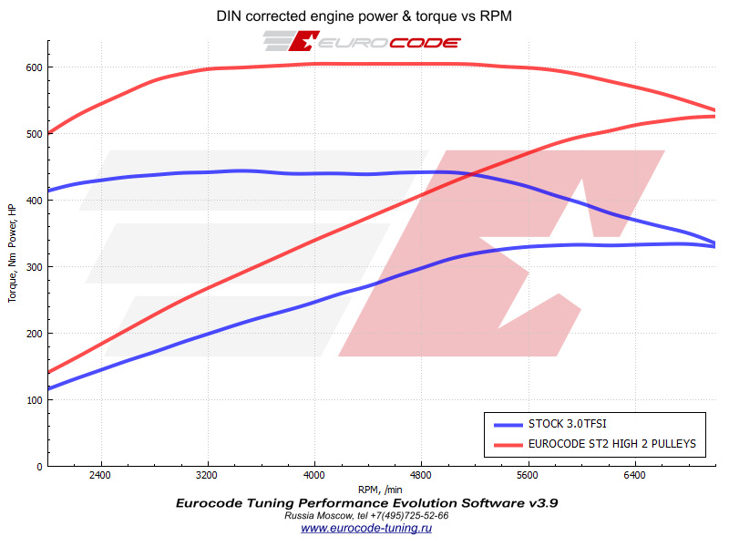

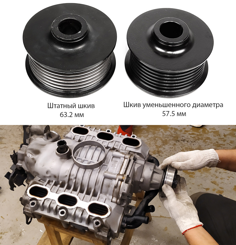

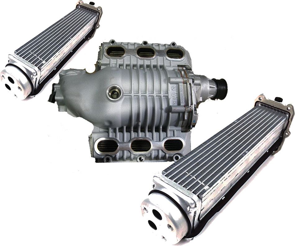

Предусматривает замену шкива компрессора на уменьшенный, размером 57.5 мм. Это позволяет увеличить скорость вращения компрессора на 9.7%, что в свою очередь увеличивает наддув на 9,5%. Поставить шкив еще меньшего размера не представляется возможным, из-за габаритов корпуса компрессора в 50 мм. При этом можно остаться на штатном ремне компрессора 7PK1290 — натяжитель способен компенсировать разницу без проблем. Данная процедура делается со съёмом компрессора с автомобиля (кроме моделей А8 и Q7). По времени занимает около 4 часов
Как результат мы получим до 1.07 бар наддува и 430-440 л.с. / 530Нм. Температура на впуске со стандартной системой охлаждения в +20 будет достигать 65 град на отметке 200км/ч (стоит отметить, что многие динамические характеристики, приводимые нами, относятся в большей мере к автомобилям А4/S4/А5/S5/A6/A7. Динамические характеристики для автомобилей Q5/SQ5 и особенно Q7 будут заметно отличаться) На подобной конфигурации машины могут ездить с родными катализаторами достаточно долго при условии использования качественного топлива. Наш Q7 4L Stage3 к пробегу 150 тыс км имеет штатные катализаторы, которые находятся в исправном состоянии. Время разгона 0-100км/ч сократиться до 4.2-4.4 сек, 100-200 км/ч до 10.9-11.3 сек. 402 метра за 12.1-12.3 сек
Отдельно хочется отметить об используемых многими компаниями алюминиевых шкивов с неправильным профилем ручейков. Эти шкивы условно бесплатно в свое время можно было купить на ebay, Такие шкивы приводят к проскальзыванию и катастрофически быстрому износу ремня компрессора (на фото справа)

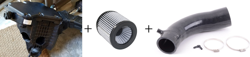

Впускная система состоит из воздушного короба, фильтра и пайпа. Один из вариантов бюджетной доработки одного из наших клиентов: из короба убираем шумоизоляцию и пластиковый скелет, делаем пару отверстий диаметром 2-3 см в месте, где находится заводская заглушка, со стороны переднего правого колеса. Подобная бесплатная доработка позволяет увеличить как объём короба, так и его продуваемость на скорости. Воздушный фильтр меняется на нулевик, а штатная гофра, соединяющая короб с дроссельной заслонкой на силиконовый пайп. Совокупно эти 3 достаточно простые доработки, позволят получить до 3% мощности на любом этапе будь то ст1, ст2 или ст3, а также прекрасный звук компрессора.

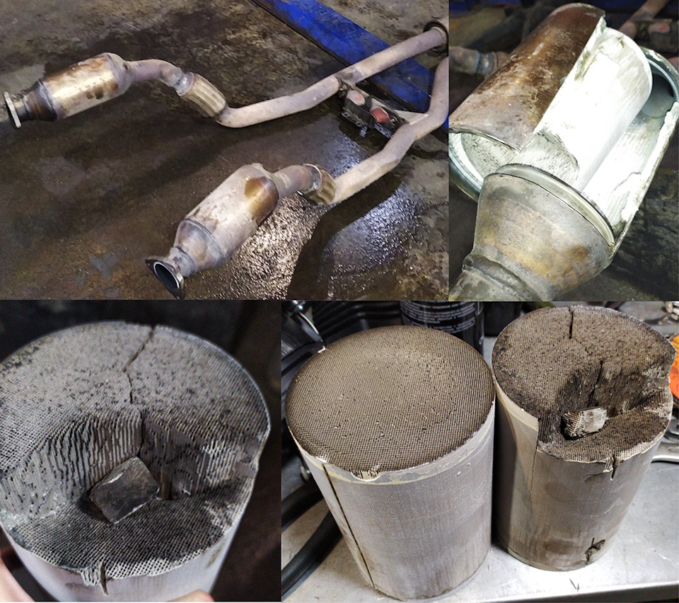

Если катализаторы на машине в хорошем или отличном состоянии, то их удаление практически ничего не даст в плане мощности, в лучшем случае 1-2%. В тоже время если они частично забиты или разрушены, можно получить весомую прибавку на низких оборотах, отклик на газ и увеличение мощности вплоть до 10-15 л.с. Стоит отметить, что удаление катализаторов приводит к приличному запаху из выхлопной системы, дребезжащему звуку и преждевременным прогарам гофр. После удаление необходимо прошить автомобиль для отключения контроля второго ряда O2 сенсоров.

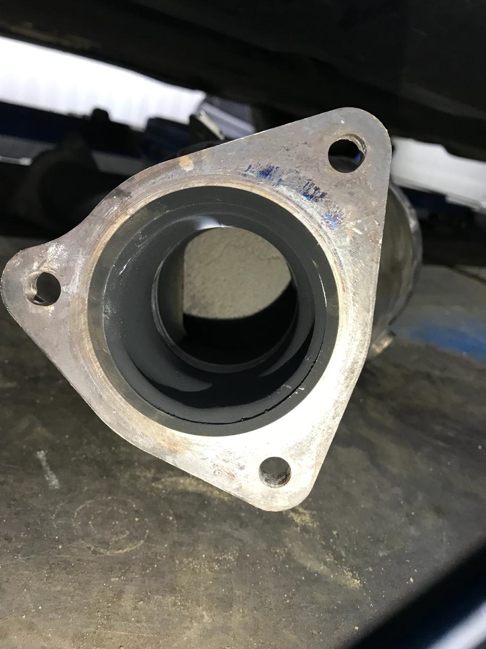

Мы регулярно осматриваем состояние катализаторов на наших личных автомобилях. И хотим отметить (наш опыт это подтверждает), что при грамотной эксплуатации и использовании хорошего бензина штатные катализаторы могут оставаться в исправном состоянии и до 150-170 тыс пробега
Так выглядят катализаторы на Audi Q7 4l пробег 160 тыс км (из них около 90 тыс на Stage3)

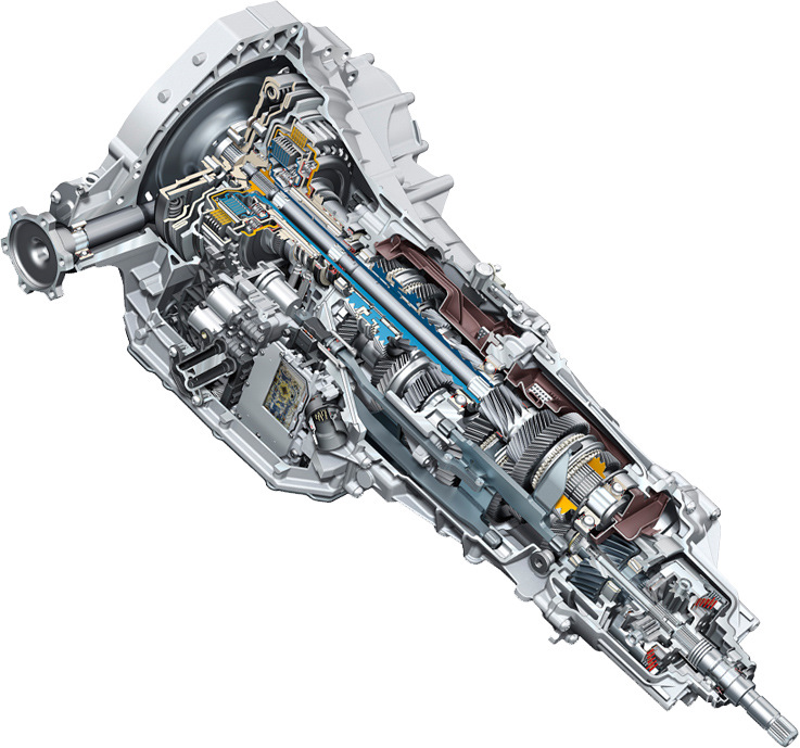

Прошивка коробки передач
В следствии того, что этот мотор оснащен компрессором, который жестко связан ремнем с коленчатым валом, давление наддува всегда одинаково и понемногу растет с увеличением скорости. Следовательно мощность постоянно растет к отсечке. А это означает, что можно сдвинуть отсечку, сместив точки переключения, чтобы еще повысить как максимальную, так и интегральную мощность. Для этого нужно прошить коробку передач. В случае если это S-tronic также убрать задержку при старте с лаунч-контроля и убрать ограничения по крутящему моменту. Сдвиг отсечки на 7000-7200 об/мин позволяет на любом стейдже получить прирост в 10-12 л.с., улучшить разгон до 100 на 0.2-0.3 сек, 100-200 на 0.3-0.4 сек.

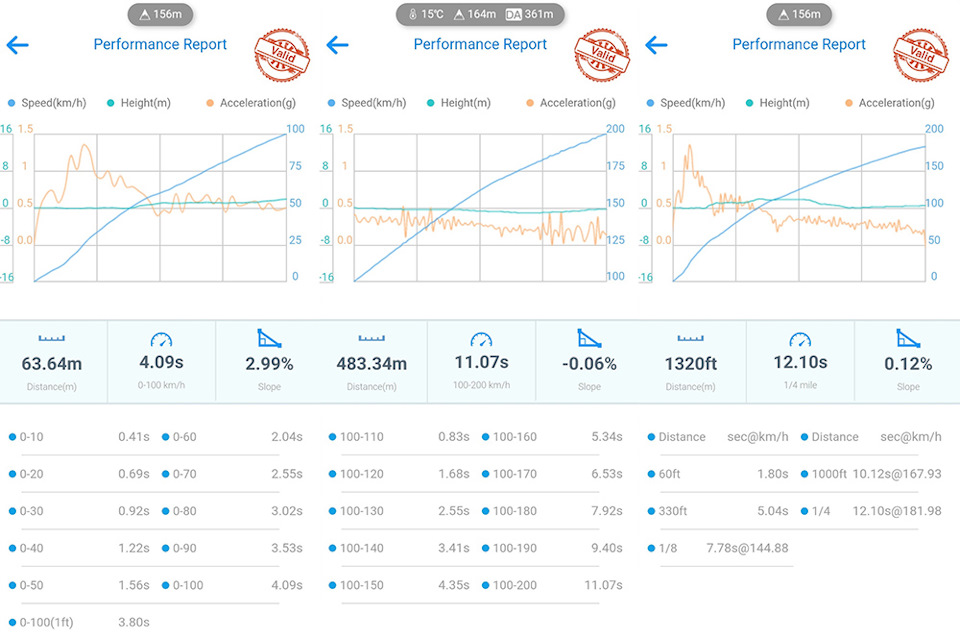

То стоит ожидать мощности в 450-460 л.с. на 100 октане, со следующими динамическими характеристиками: 0-100 км/ч за 4.1-4.2 сек, 100-200 км/ч за 10.8-10.9 сек, 402м за 12.1-12.2 сек. (на примере А6)

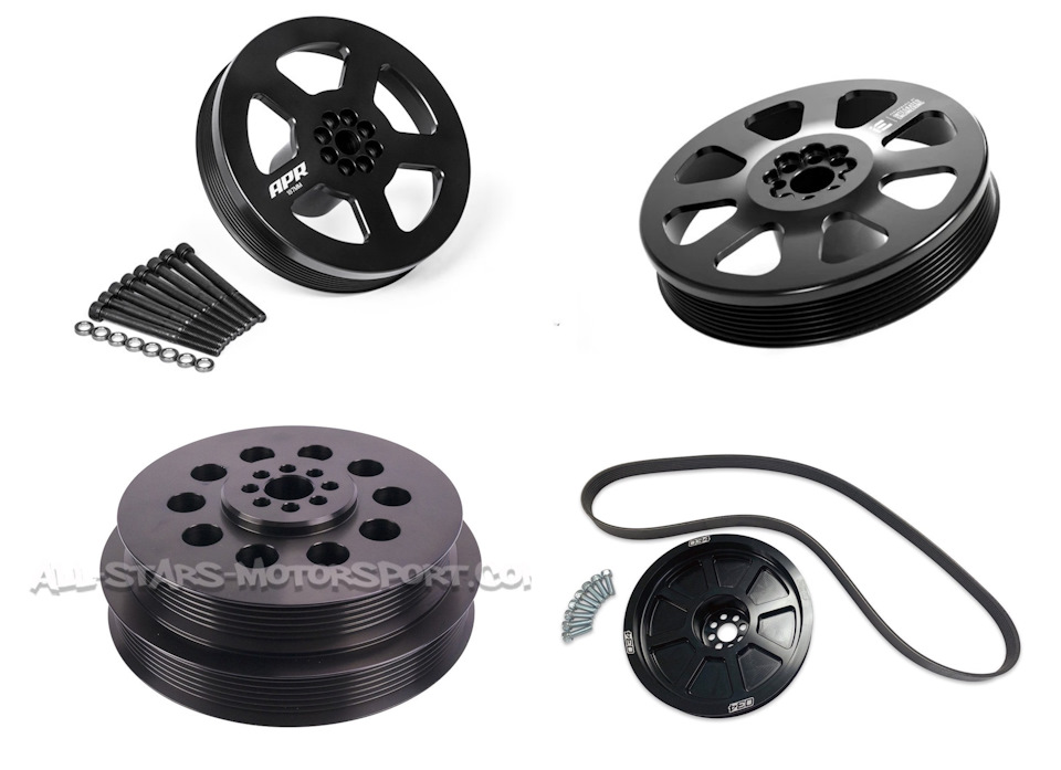

Отдельным этапом стоит переход на Stage 3 (некоторые называют stage 2+), c заменой шкива коленвала на увеличенного диаметра.
Существует большое количество размерностей нижних шкивов от 177 мм до 206 мм. По техническим характеристикам компрессора Eaton TVS1320, максимальное количество оборотов – 20000 об/мин. Путем не сложной математики мы получаем, что при отсечке 7000 об/мин наше передаточное соотношение должно быть 20000/7000= 2.85, что при размере верхнего шкива в 57.5мм дает нам низ в 57.5*2.85= 163.8мм, то есть практически заводской. Но как было выявлено опытным путем, если крутить компрессор до 24000 об/мин в долгосрочной перспективе с ним ничего не происходит (главное правильно производить замену шкива, и не перегревать при этом компрессор). А это в свою очередь нам дает PR = 3.42, что при верхнем шкиве 57.5 мм позволит установить низ в 187-196 мм. А это дает возможность выходить на уровни наддува в 1.4-1.45 бар.
Увеличивая нижний шкив, мы практически прямо пропорционально увеличиваем наддув. К сожалению, это так же приводит и к росту температуры на впуске и если на st.1 и st.2 температура оставалась в рамках 60-65 град к 200 км/ч летом, то даже на 187 мм нижнем шкиве, при прочих равных, вы получите порядка 70 град. Это ведет к тому, что ЭБУ автоматически за счет индивидуальных откатов по цилиндрам, уменьшает угол зажигания и обогащает смесь, сводя тем самым эффект от прироста наддува на нет. В этом и заключается основная дилемма в тюнинге на st. 3 – выбор размера нижнего шкива. Больше шкив – больше наддув, выше температура на впуске меньше угол зажигания.
Стоит отметить, что шкив состоит из двух дорожек: внутренняя приводит аксессуары (генератор, помпу, кондиционер и т.д) на 6 ручейков (6pk) и внешняя отдельно идущая на компрессор — 7 ручейков (7pk). Увеличению подлежит только внешняя дорожка.
В конфигурации впуск + декат + шкивы 57.5/187 мм + охлаждение + чип мотора и акпп st.3 можно получить стабильные 490-500 л.с. / 600Нм на 100 октане. Машина с подобной мощностью будет показывать разгон до 100 за 3.7 сек, 100-200 за 9.5-9.6 сек, 402м за 11.7-11.8 сек. Можно настроить автомобиль, которые поедет 100-200 низкие 8 секунд, или даже из 8 секунд. но как мы писали выше, это приведет к разрушению двигателя.

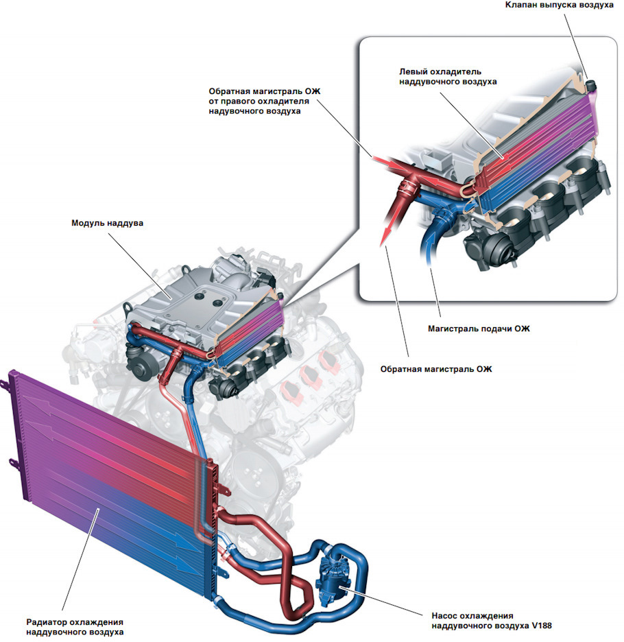

В двигателе 3.0 TFSI воздух, сжатый компрессором, охлаждается благодаря прохождению через кулера, находящиеся внутри, работающие по принципу воздух — вода, которую гоняет электропомпа через отдельный радиатор на передней панели автомобиля. Правильный софт двигателя меняет режимы работы помпы для более эффективного охлаждения. Наполнения системы происходит через общий расширительный бачок.
Существует 3 этапа доработки системы охлаждения:

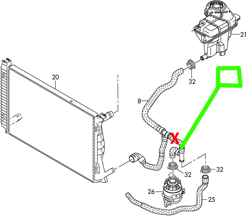

Разделение контуров охлаждения компрессора и двигателя
Простая, не дорогостоящая доработка, впрочем как и низко эффективная. Позволяет скинуть 2-3 градуса от максимальной температуры, и замедлить нагрев жидкости в контуре компрессора при простое автомобиля.

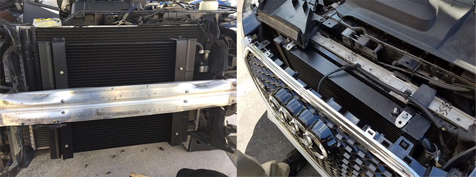

Установка большого фронтального радиатора
Когда мы достигаем уровня наддува в 1.35-1.4 бар шкивами 57.5/187мм, мы подходим к первому слабому месту системы охлаждения – малому объёму жидкости (порядка 1.5л) и недостаточной площади охлаждения штатного радиатора. Это решается установкой большого фронтального радиатора и/или дополнительного расширительного бачка под капотом, тем самым мы разделяем контуры мотора и компрессора, параллельно увеличивая объём и площадь примерно вдвое. Это позволит снизить температуру воздуха на впуске на 10-12С, а совместно с использованием дистиллированной воды с присадкой в пропорции 95/5 на летний период, на 10-12 град к 200км/ч. Это приводит к тому, что машина лучше держит угол и меньше теряет мощности от заезда к заезду.

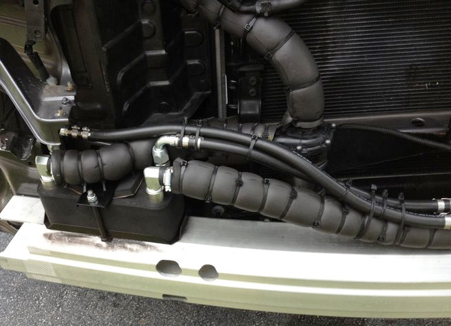

Установка теплообменника типа вода-фреон, так же известный как killer-chiller
Позволяет понизить температуру жидкости до +3-5С, что даже невзирая на низко эфектиные теплообменники внутри компрессора, ведет к снижению температуры на впуске на 7-10 C, позволяя выжать дополнительные 10-15 л.с. на отметках свыше 500+ л.с. Стоимость варьируется от 20000 р за за самостоятельно собранный агрегат и свыше 1000$ за готовые комплекты.

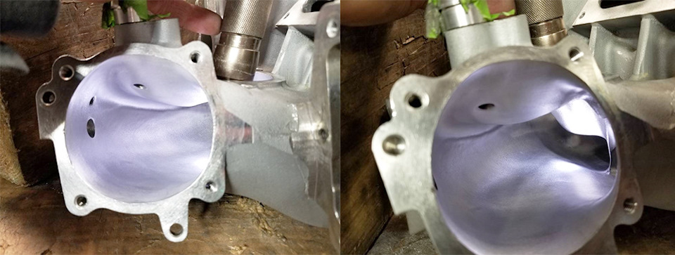

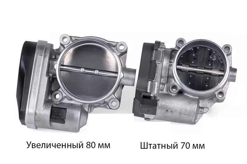

Дроссель увеличенного размера
Финальной точкой в тюнинге 3.0Т становится дроссель увеличенного размера. Существуют различные варианты размером от 73 мм, вместо штатного 70 мм, до 82 мм. Это позволяет пропускать больше воздуха на больших уровнях наддува. Прирост от этого может составить 10-15 л.с. на отсечке, а стоимость зависит от выбранного решения: готовый болт-он или самостоятельно переделанный от Порше или моторов Хеми — от 100$ до 1000$/

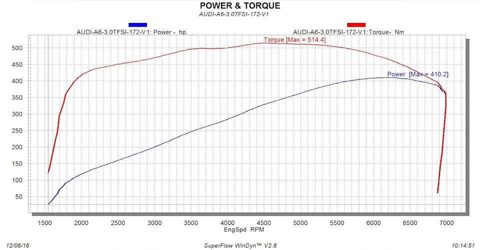

3.0TFSI Stage1
Софт для полностью штатного железа включает:
+Программное увеличение мощности 400 — 410 лс (420 — 440 лс для двигателей CREC, CREA, CRED)

3.0TFSI Stage2
Софт мотора под меньший шкив компрессора или увеличенный шкив коленвала
Софт Stage2 включает:
+Программное увеличение мощности 435 — 450 лс (450 — 465 лс для двигателей CREC, CREA, CRED)

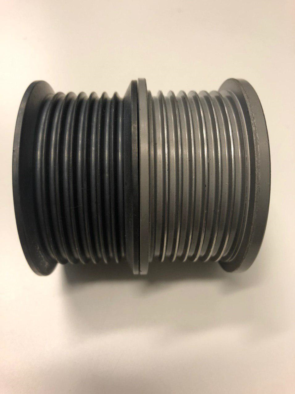

Нижний — шкив коленвала — имеет диаметр 162.3мм, прикручен на 8 болтах и имеет демпферную резиновую вставку, которая частенько разваливается к пробегам 100 тыс км.
А как проверить?
Если я напишу зрительно, то это будет нормально?)
Да спасибо) Но я не знаю где она пробег 111к
Шкив состоит из 2 частей. Внутренняя и внешняя. Между ними резина толщиной 1 см примерно
DunSet
Сегодня развалился) Пробег 117)
А как узнали?)
На нижнем шкиве середина крутится, а где ремень проходит нет. Соответсвенно ни тяги, ни зарядки, ни охлаждения)
Hooligan-666
Пробег 247, местами сильно заржавел, но разваливаться пока не планирует!.. Ни на одном двигателе семейства vag ни разу не встречал, чтобы на 117 тысяч километров (реальных) развалился демпфер коленвала, это за двадцать лет работы автомехаником.

Как проверить катализаторы на этом моторе?
Как прошивка зависит от температуры окружающего воздуха?
Был ли у вас опыт настройки таких моторов в жарком климате?
Снятие и осмотр. При правильной настройке все штатные механизмы коррекции параметров от внешних условий (в том числе и температура) работают в полном объеме
