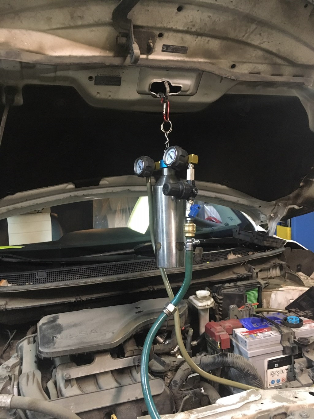

Перед регламентными работами было решено промыть инжектор. Двигатель MR20DD с непосредственным впрыском топлива очень чувствителен к качеству бензина, рекомендуется периодически в профилактических целях промывать форсунки во избежание их засорения.

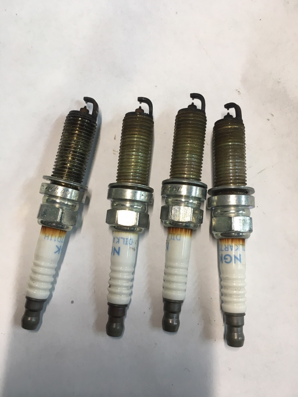

Состояние старых свечей зажигания.

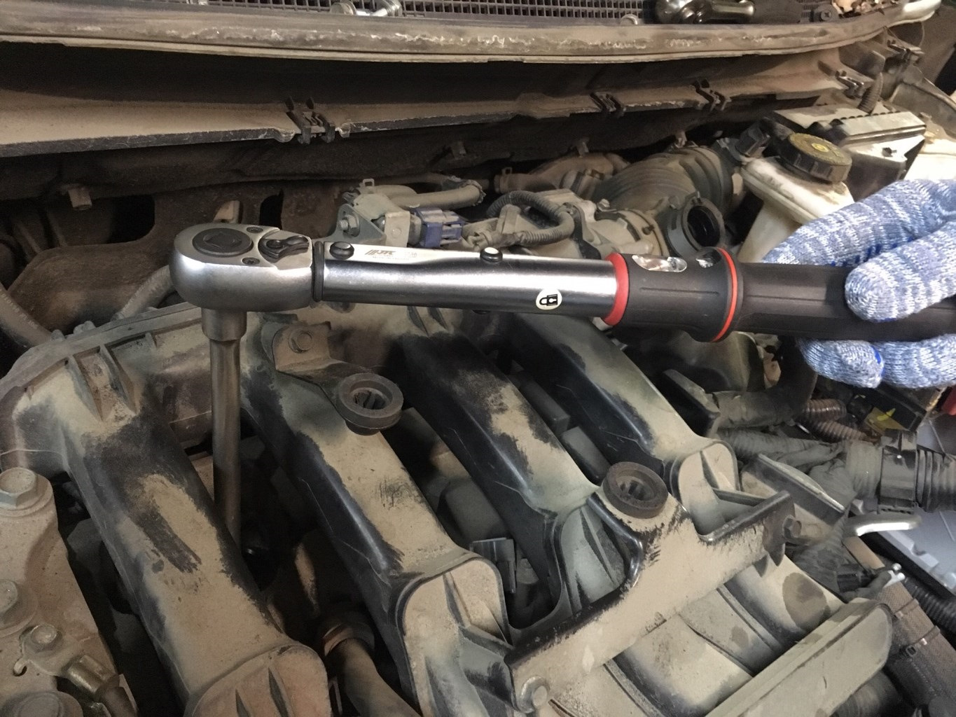

Новые свечи закручиваем динамоментическим ключом.

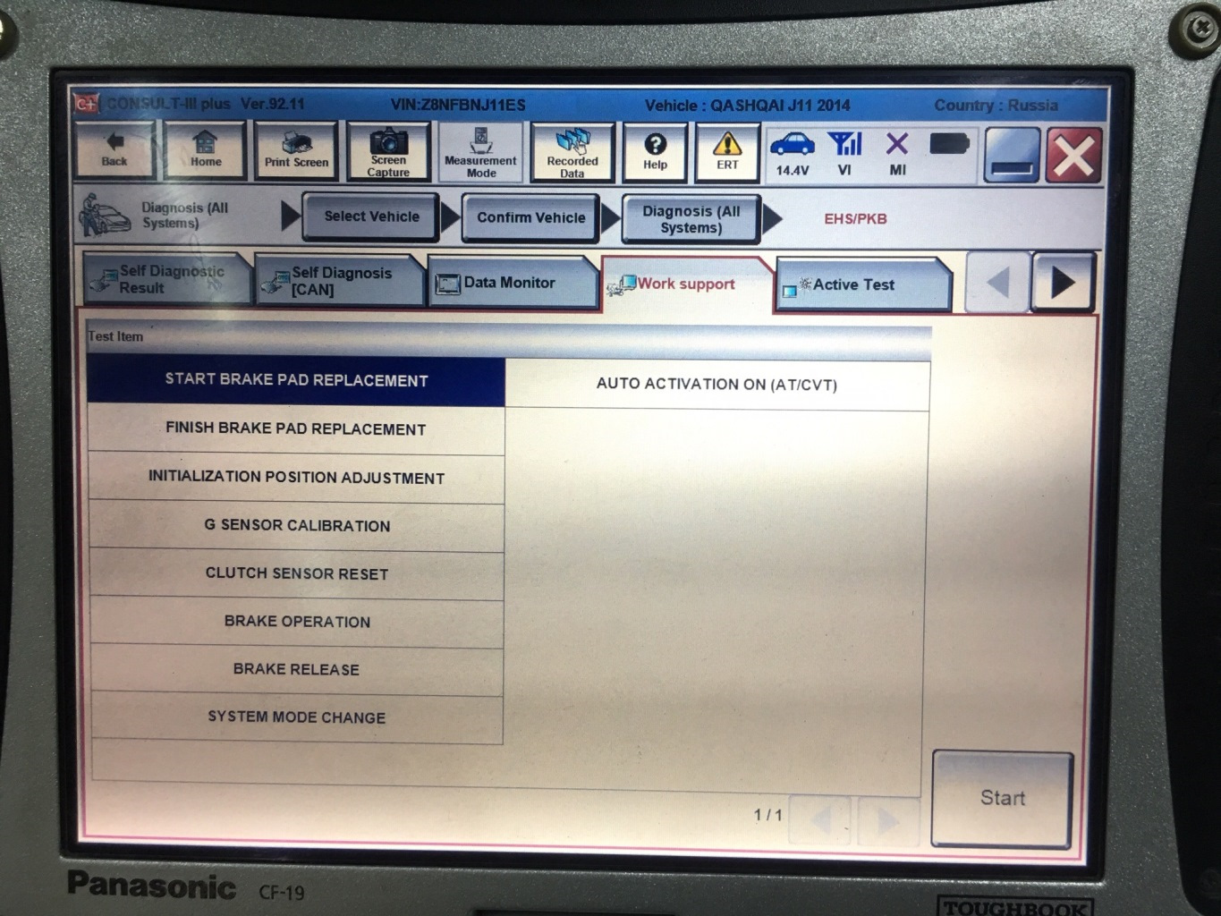

Диагностика на данном автомобиле выявила необходимость замены колодок.
Т.к. автомобиль оборудован электронным стояночным тормозом, разведение и сведение механизма осуществляются с помощью диагностического сканера Consult 3 Plus.

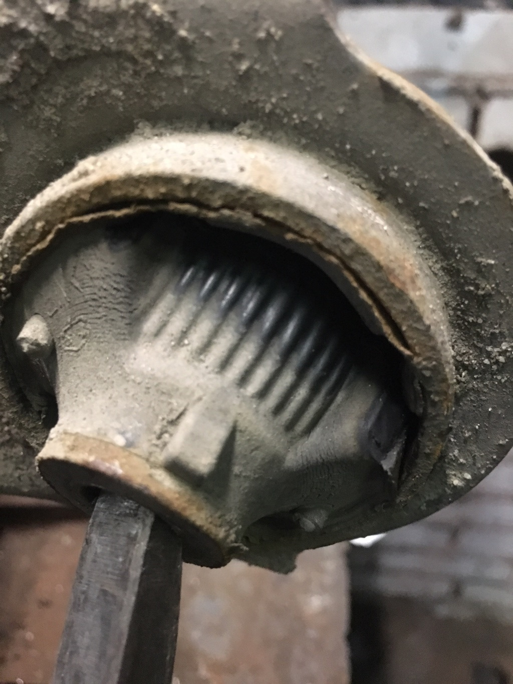

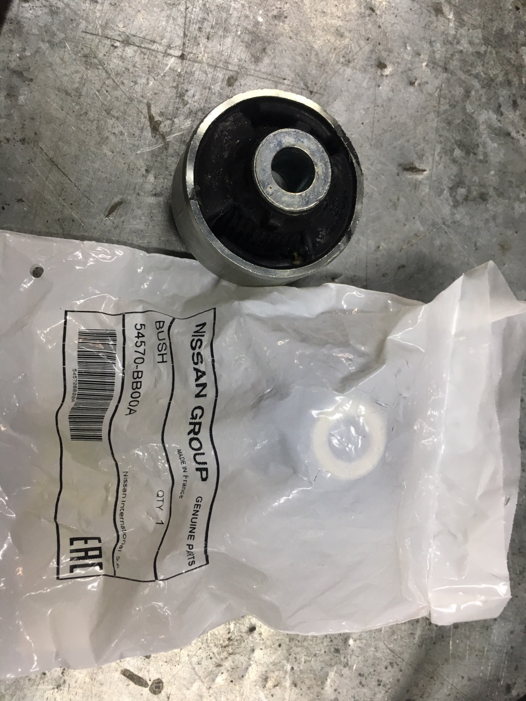

Также на данном автомобиле нужно было поменять задние сайлентблоки передних рычагов и передние амортизаторы.
Сайлентблоки рычагов в каталогах отдельно не детализируются (предлагаются только рычаги в сборе), однако они точно такие же, как на Qashqai предыдущего поколения (J10).
Состояние старых сайлентблоков.
Устанавливаем новые сайлентблоки от J10.

Добрый день! Тоже надо менять сайлентблоки передних рычагов. Встали нормально? По количеству 2 шт надо заказывать?
Добрый! встали отлично. Да 2шт

Добрый день. Планирую ремонт передней подвески- нижние рычаги. Подскажите, неужели сайлентблоки подходят от j10? А переднего нет номера?
Добрый день. На J11 питерской сборки сайлентблоки подходят от J10, на J11 английской сборки не подходят.

какой момент у свечей?
Пропустил ваш вопрос, 19.6 Hm
