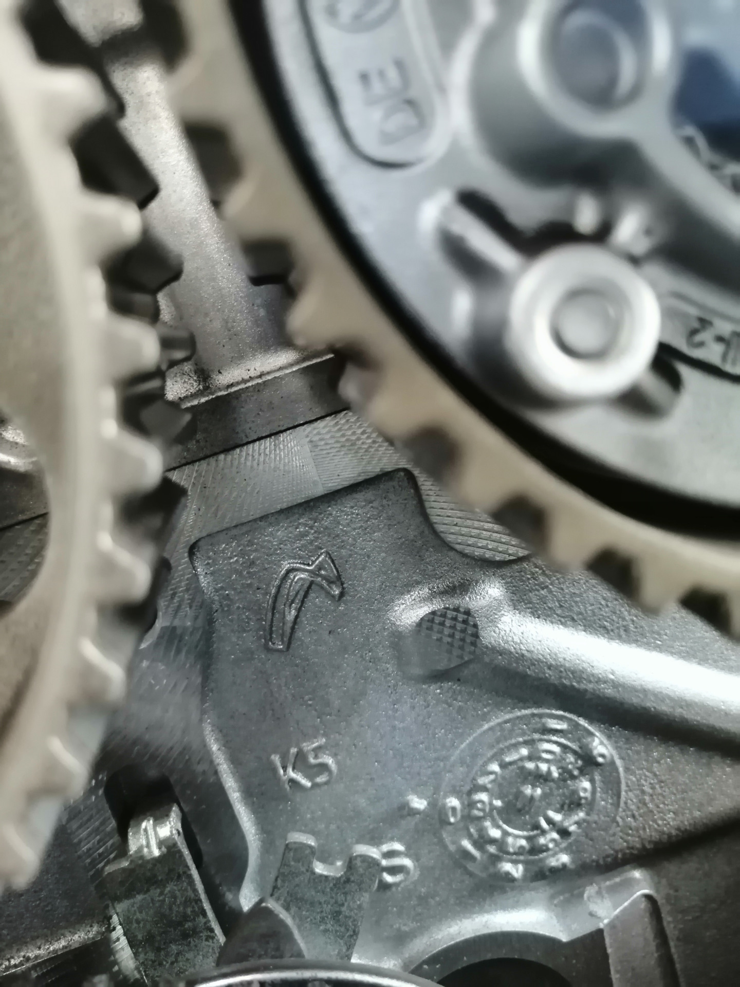

Как выставить метки? А никак! В отличии от предыдущих версий, на шестернях отсутствуют какие-либо метки:
— на торцевой части ГБЦ (головки блока цилиндров) извлечь заглушку впускного распредвала и снять кожух, закрывающий ремень привода помпы
— для выставления фаз потребуется один из таких вот фиксаторов:
Почему два варианта? Потому что моторы европейской и российской сборки по каким то причинам различаются:-)
Как выставить ВМТ (верхнюю мёртвую точку) без меток? Легко! Для этого сначала необходимо выкрутить заглушку (очень похожую на сливную пробку) из задней части блока (по ходу движения):
-вкрутить вместо неё фиксатор.
Далее, прокурчивать коленвал по часовой стрелке.До упора. Это и будет ВМТ. Хотите убедиться? Вставьте теперь верхний фиксатор, соединив шестерню ремня помпы и торец впускного вала
Совпало? Отлично! Вы на верном пути. Теперь извлеките верхний фиксатор, потому что сначала необходимо открутить очень хорошо затянутый центральный болт. Сделать это необходимо удерживая шкив специальным фиксатором

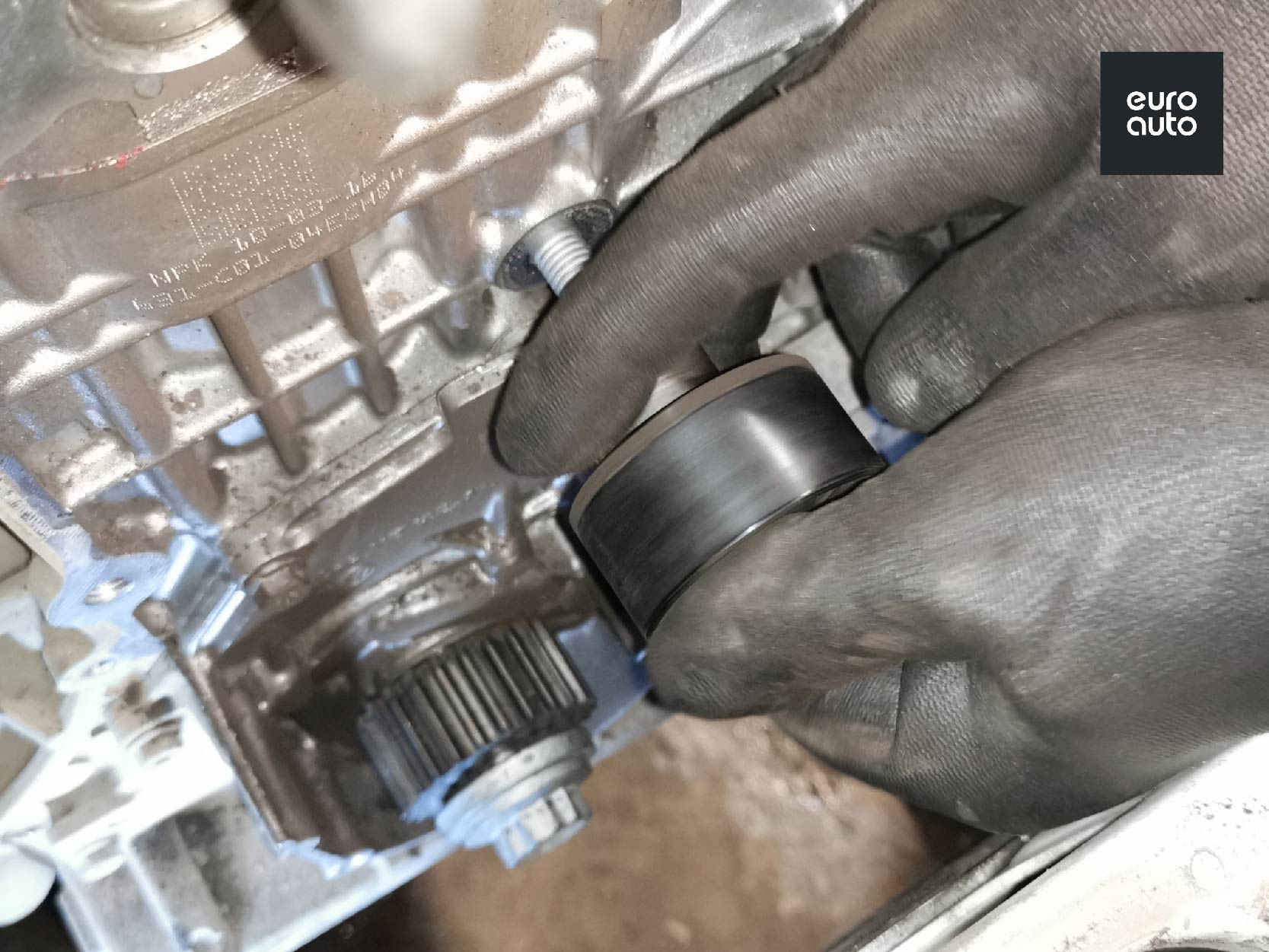

— открутить болт ролика натяжителя:
— снять зубчатый ремень;
— открутить паразитный ролик

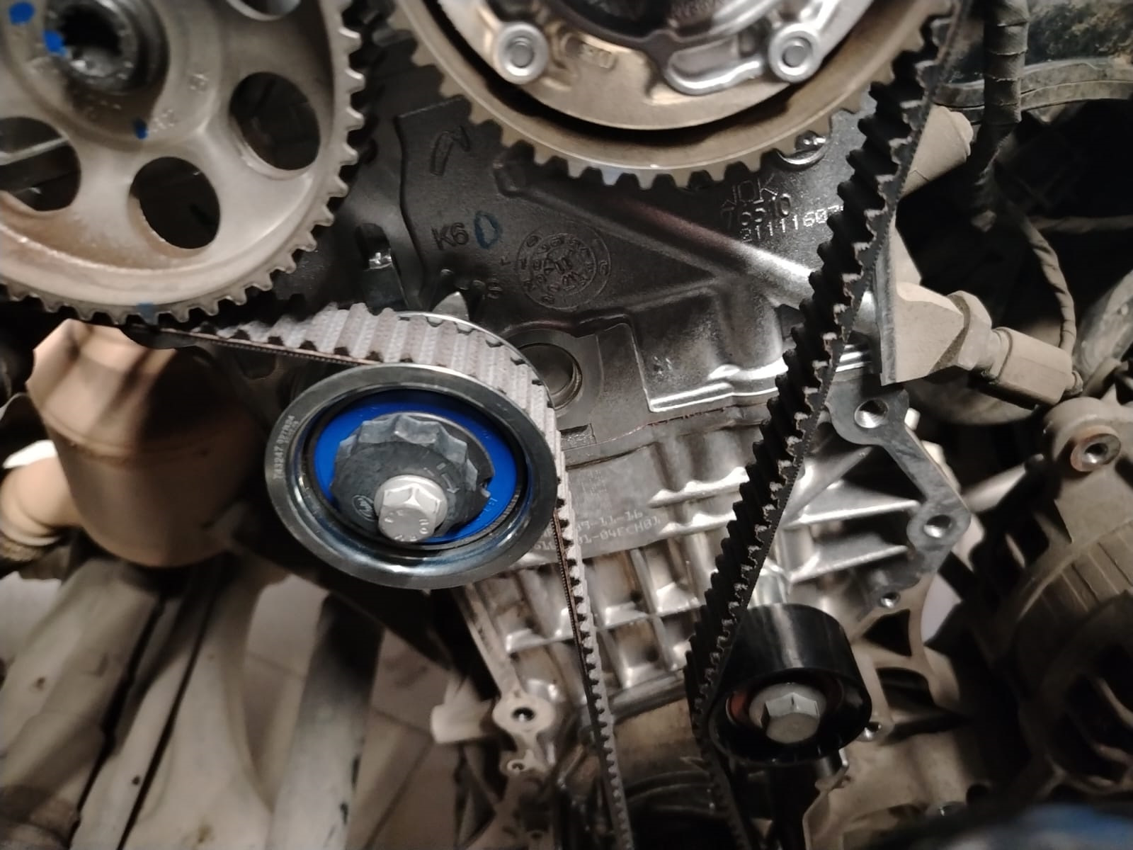

Установка ремня ГРМ
Первым делом – очистить поверхность блока от продуктов износа и грязи. Но должен предупредить: вдыхать эту пыль крайне опасно для здоровья!
— прикрутить паразитный (обводной) ролик

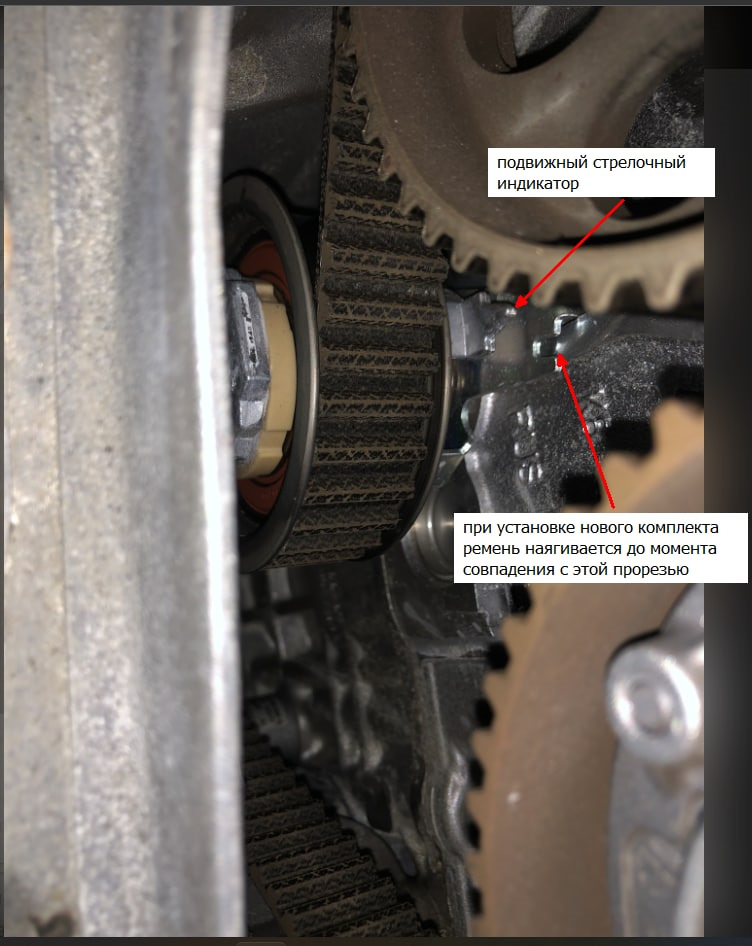

— накинуть зубчатый ремень на шестерню коленвала, распредвалов и ролик-натяжитель, который уже должен быть в руках;
— при установке выступ на основании натяжителя должен попасть в соответствующее углубление в блоке:
— повернуть натяжитель так, чтобы стрелка индикатора показала лёгкое избыточно натяжение, и сделать это надо несколько раз;
— отпустить и снова повернуть натяжитель так, чтобы стрелка индикатора оказалась ровно «в створе» ответной части:
— затянуть ролик-натяжитель

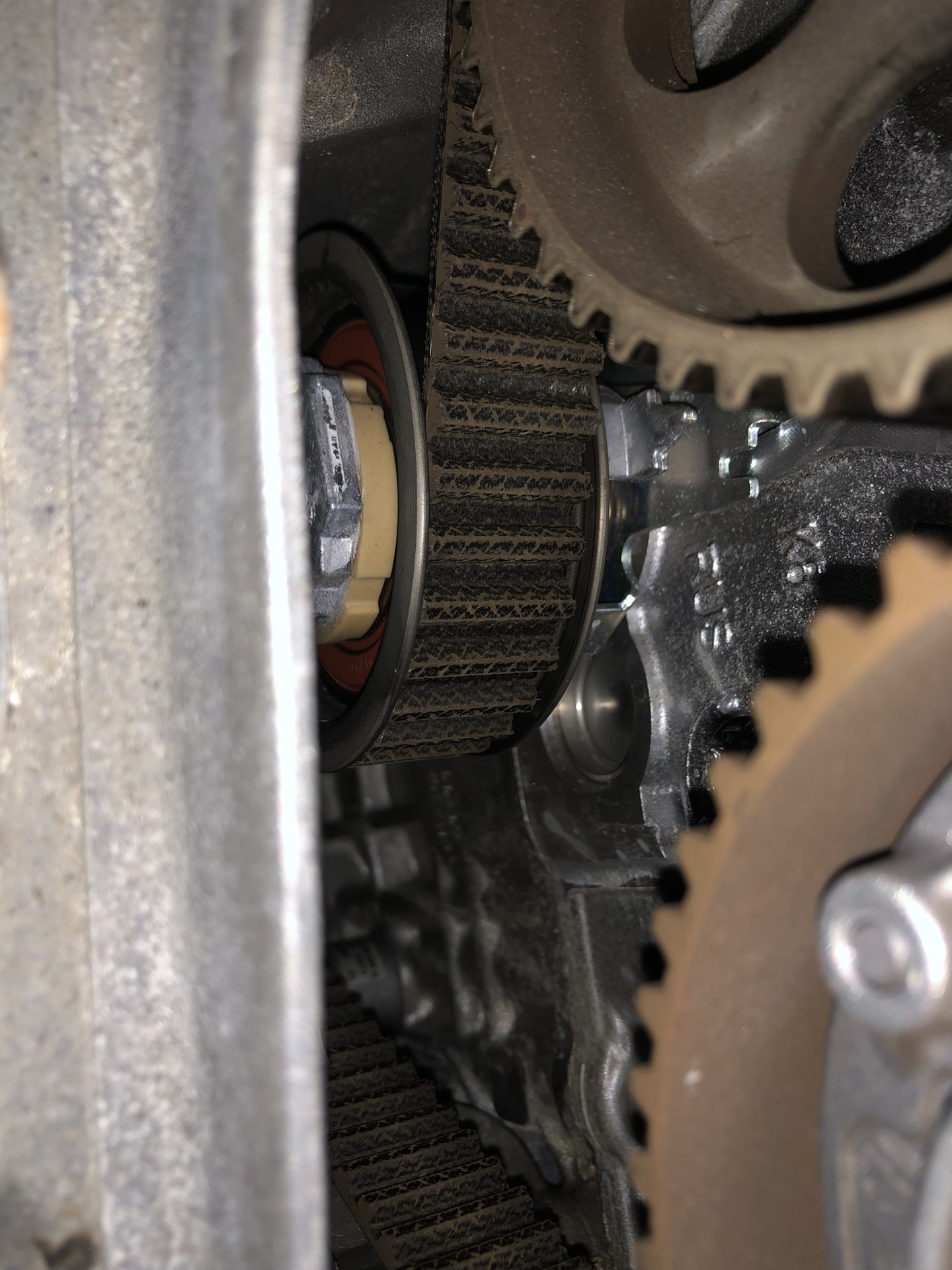

Если мне память не изменяет, шестерни распредвалов овальные, потому натяжитель и "пляшет")
Шестерня на коленвале эллипсная. Сделана как раз для того, чтоб убрать неравномерность натяжения ремня.

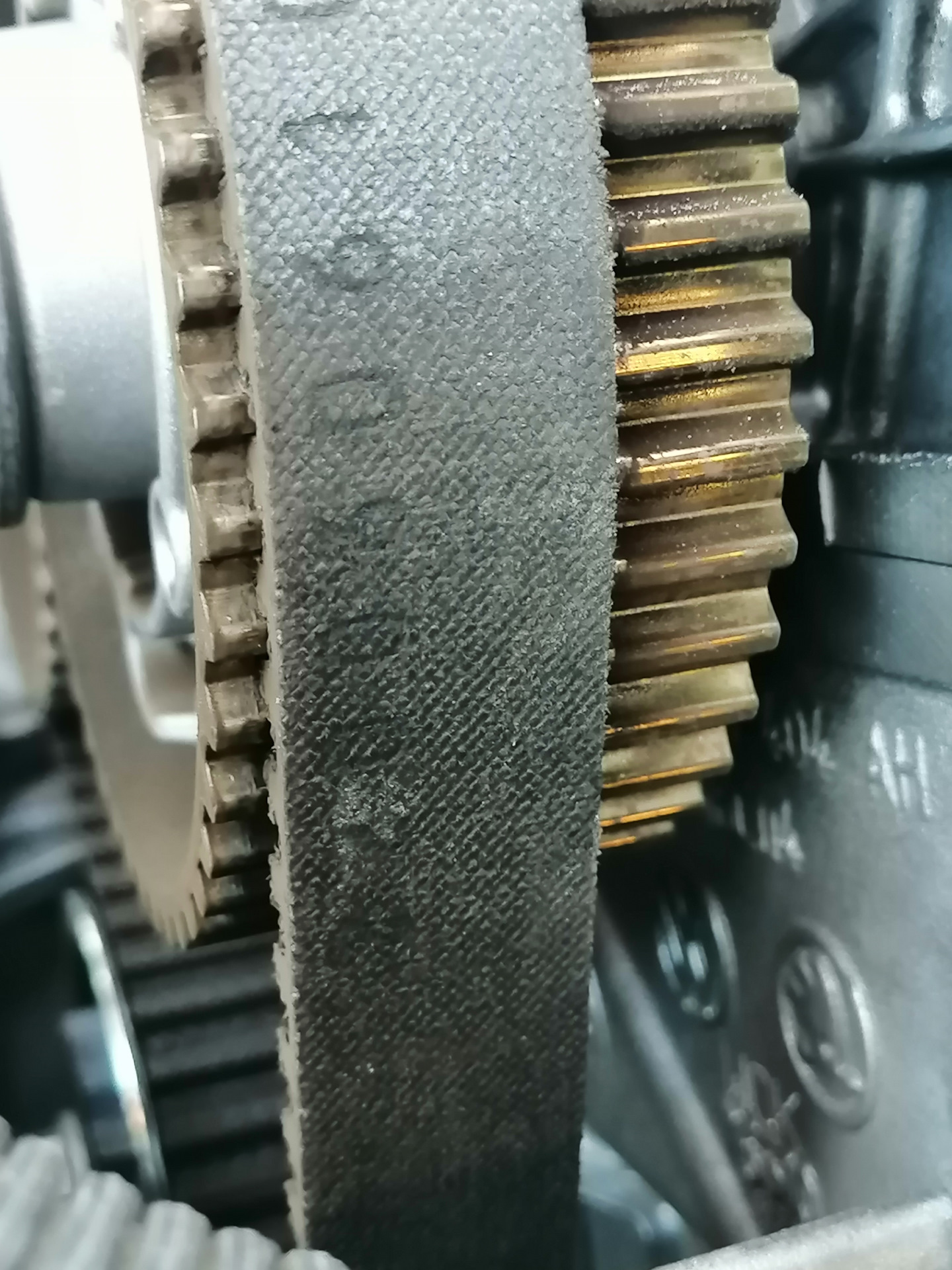

У меня так же на 127т
менял? когда будешь?
Ещё не менял ищу специалистов
AIBerg

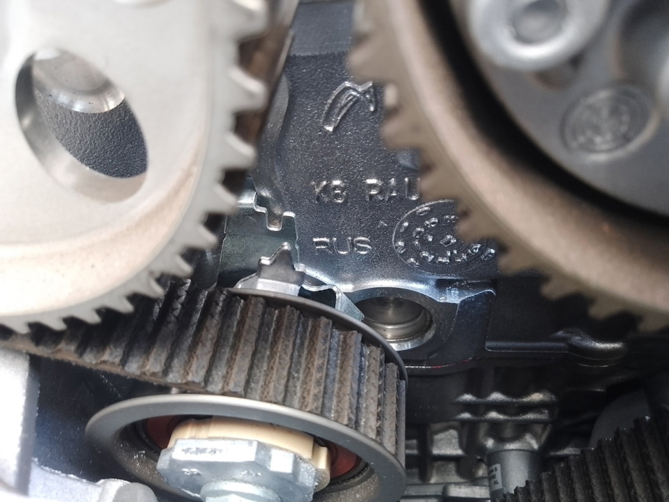

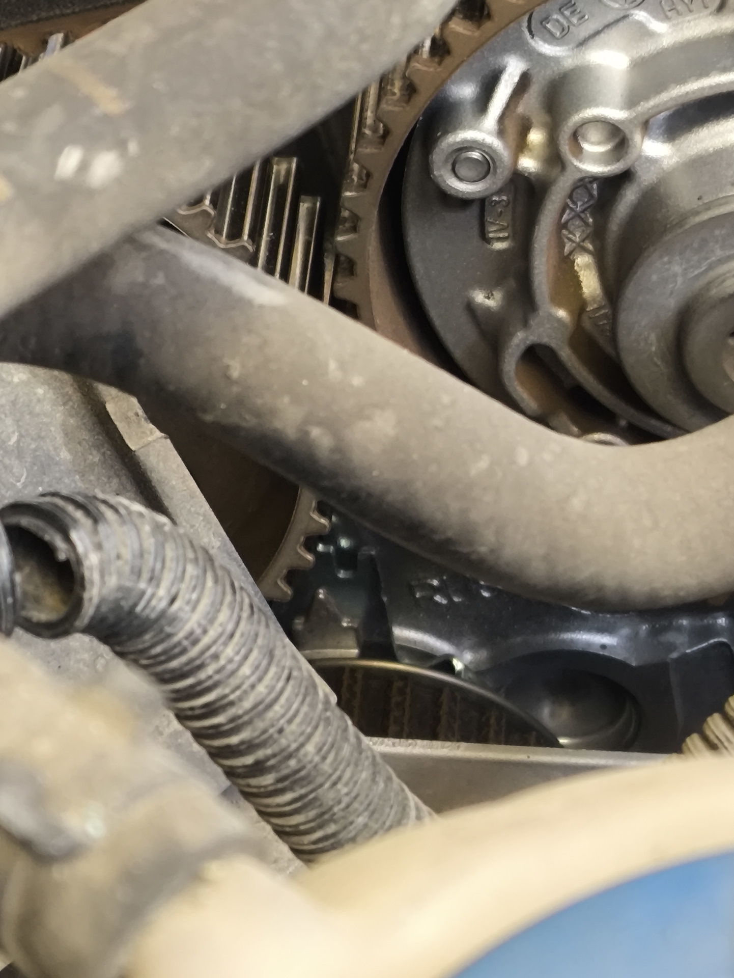

Похоже и у меня так, 143 тыс
У тебя чуть по более) пыли не сильно видно
На внутренней части вернехо кожуха пыль присутствует, больше вдоль ремня, а не по всей плоскости
У меня на звёздах много, налет видно темный
AIBerg
16 год, скорее всего потому что ремень двигается по звезде)у меня так было
evsenty
Нормальный свиду ремень))
Может потому что эксплуатируется в щадащем режиме, не насилую (коробка ксати мкпп) зимой ночует в подземном паркинге, ниже +8 не бывает.

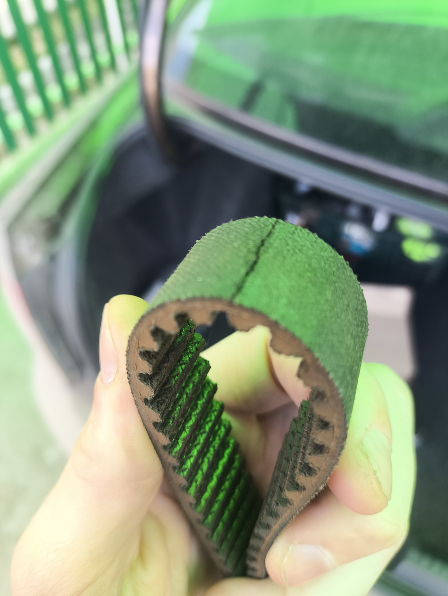

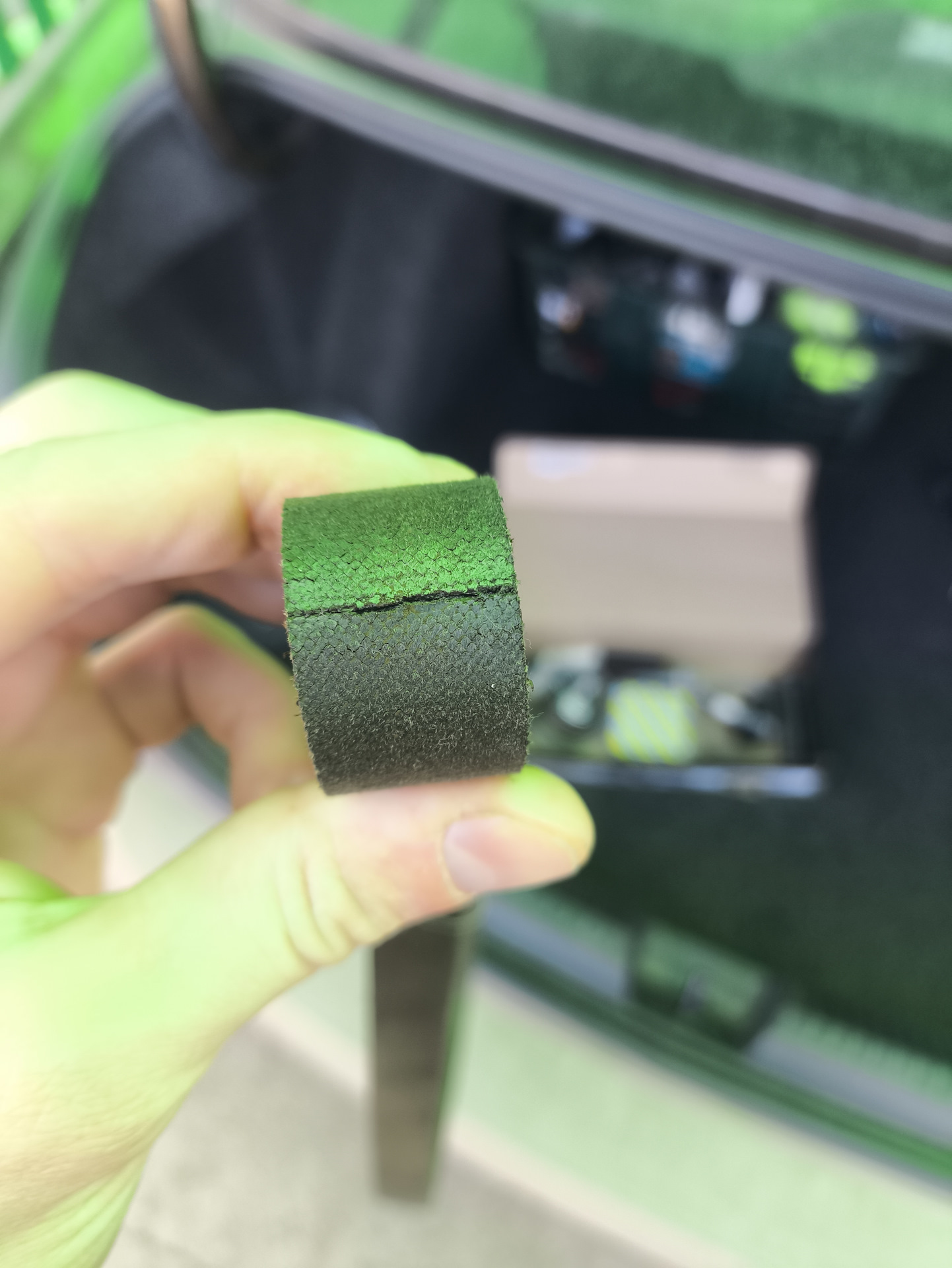

Скорее всего, у меня трещина на ремне возможно потому что заводил в морозы лютые
Где-то читал что эти ремни не любят большие заломы, может ещё перед установкой какие-то руки его гнули🤔, это так-предположения и догадки.
Тогда бы он рванул давным давно))) за 8 лет то
Может с леганца даванули.
Возможно слабое место(заводской брак, или стык- про него тоже вроде что-то пишут)
Стык есть, в другом месте, пох уже поменял и глядя на старый не жалею)
Много народу топит за пробег 200+ на этом ремне…
Я сам хотел не глядя ездить 150 потом смотреть на него но видимо не зря за очковал, сколько бы я на нем про ездил хз)
Трещина глубокая или просто верхний слой слегка лопнул?
Верхний до усиления
Это только протестировать его можно на разрыв и тогда уже понять на сколько бы его хватило…

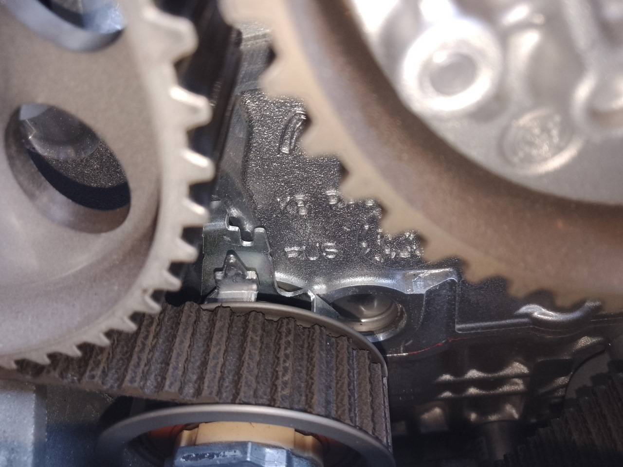

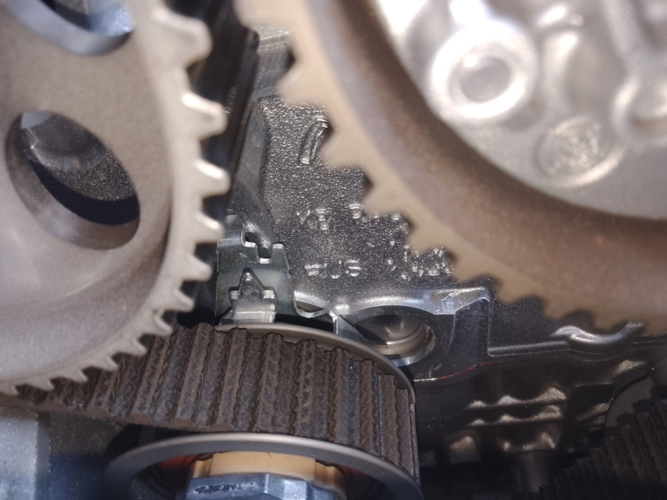

метка должна быть посередке прорези, а она ушла на на 1 час правее. КРИТИЧНО ЛИ ЭТО? нужно ли это отрегулировать на сто? СКОЛЬКО ПРОЕДЕТ ТАКОЙ РЕМЕНЬ ЕЩЕ? ПРОБЕГ 63 ТЫС КМ.
www.drive2.ru/l/646642030822295675/
Здравствуйте! Возможно что есть растяжение ремня.

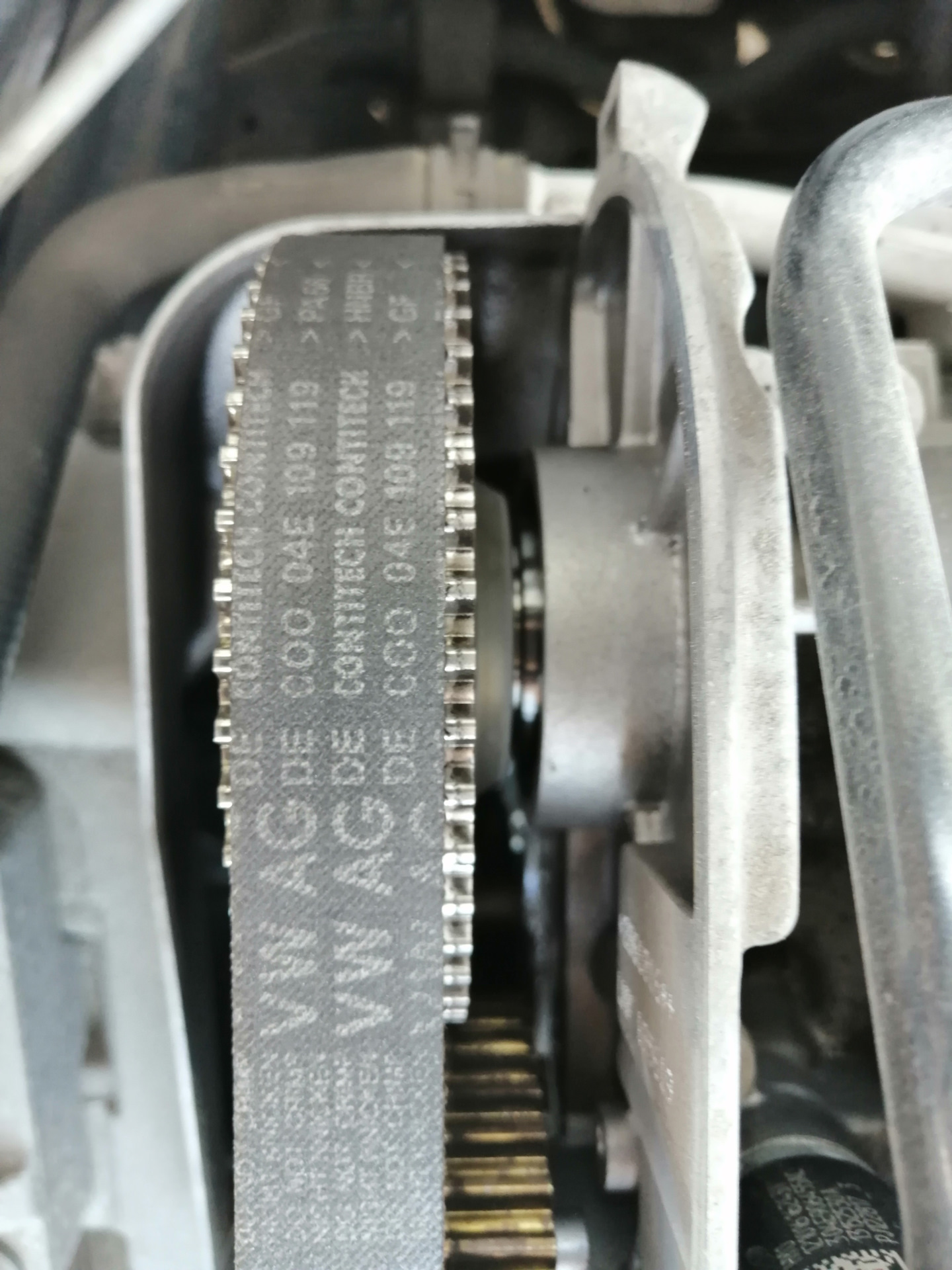

Добрый, а Этот ремень с обратной стороны от грм который вы фиксируетн меняется?

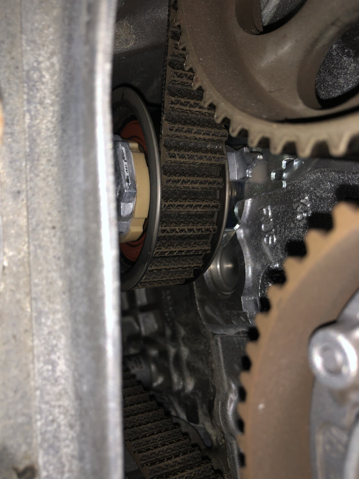

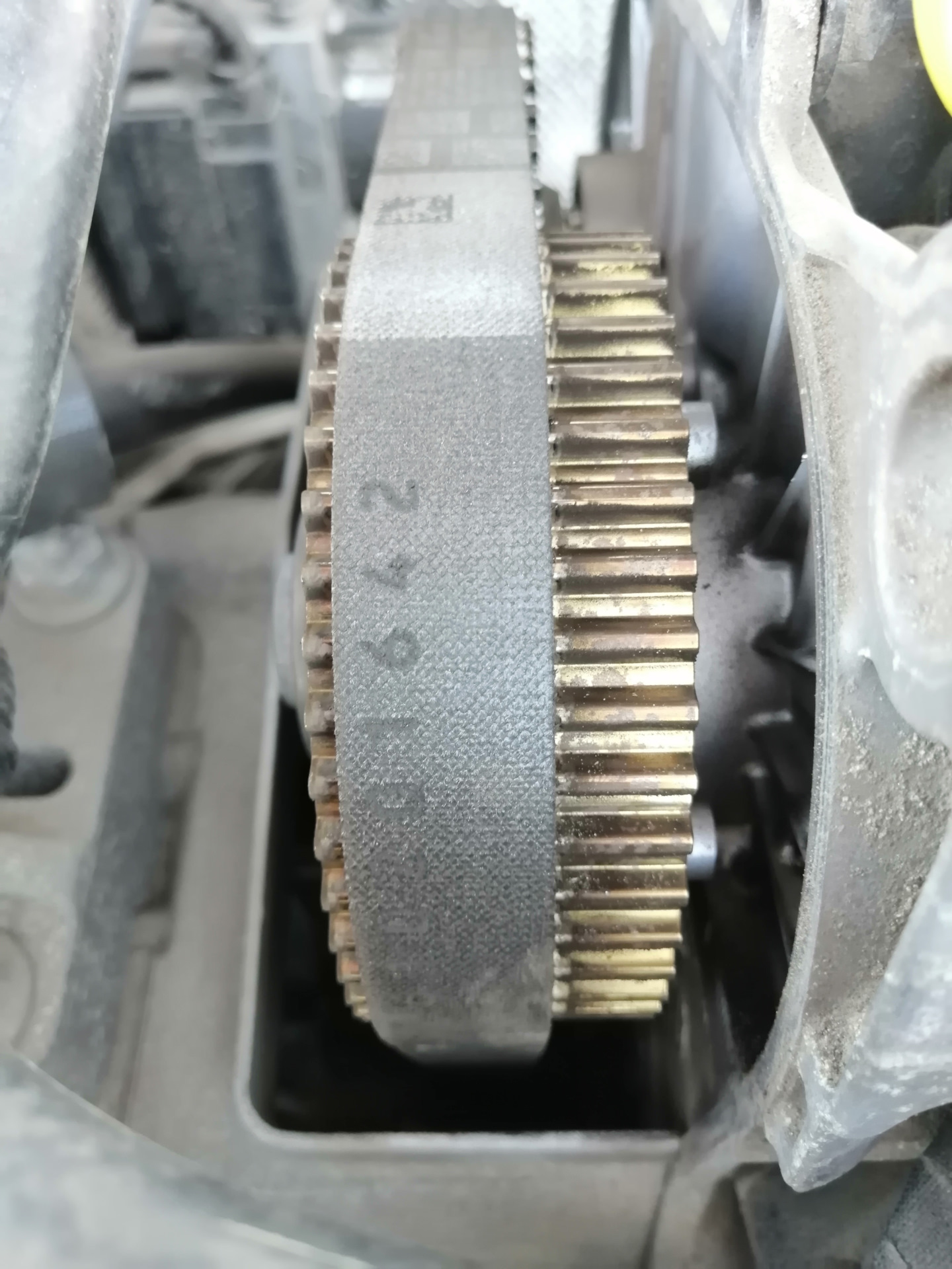

Как вы определяете износ?) подскажите, пожалуйста, мой ещё походит?
У вас естественный износ около 80-120 к пробега. Ничего критичного на фото нет. Меняйте по 120к и не парьтесь.
Хотя некоторые смещают замену до 150к — это в основном в такси. Но я бы так не делал, т к в такси меньше фактор старения запчастей от временного фактора (большие пробеги за короткий промежуток времени). Если тачка у физ лица обычно наоборот.
У меня сейчас 119к за 4,5 года эксплуатации. Накладно сейчас менять, думал до 150 как раз покататься
Дело ваше, на CWVA не встречал обрывов ремня / клина роликов.

А что ж такой сервис, а шестирни не ослабляют, для четком установки фаз газораспределения!
Игорь, спасибо за замечание. Однако спокойно могу парировать, что если фиксаторы в торце валов без усилия встают на своё место, необходимости в ослаблении болтов шестерни нет.
Сответственно!извините, не в обиду!
Извиняться не за что, всегда приятно видеть конструктивные замечания:-)
garimikin
Всё верно, по технологии надо ослаблять эти болты.
Добрый день, не понятна фраза «износ ремня», на картинке четко видно, что ремень ослаб. При износе натяжение ослабляет?
Конечно, Алексей, а как же иначе?!
Зачастую износ рабочей и тыльной поверхностей принимают за растяжение ремня, но это ошибка.
И — да, при изменении любого параметра натяжение ослабевает.

Про метки верно подмечено, так и делал, только без фиксатора распредвалы разъедутся, когда старый ремень снимешь.
