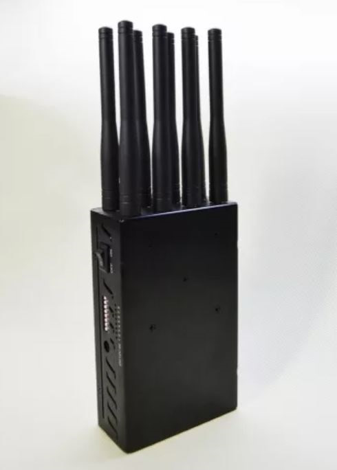

Может взять самую дорогую сигнализацию, с GSM версией и большинством дополнительных функций, с датчиками, безпроводными блокировками и успокоится ?) Не совсем так . Хочу, в качестве примера., коснуться .»модной GSM версии или различных спутниковых маячков которые активно рекомендуют к установке во многих организациях, на самом деле просто заглушить ее (и разом дезавуировать по сути все вместе взятые системы FDDMA сотовой связи, призванные бороться как раз с интерференцией, т.е. наложением волн дроблением частот и времени для каждого передатчика ) может ЛЮБОЙ не подготовленный человек который, просто врубит многочастотную «глушилку» .
Конечно существуют организации которые постоянно мониторят сигнал с такого передатчика и местоположение самого автомобиля, и разумеется пропажа сигнала вызовет подозрение, но и такое полноценное обслуживание стоит не мало . Обычный же владелец, думает, что если он хорошо запрячет такой « маячок»то уж свою машину ПОСЛЕ он точно отследит …Такие мысли вызывают только улыбку, особенно если учесть, что данное устройство входит в «стандартный комплект угонщика» и включено по умолчанию даже в местах разборок . Более того, протокол защиты сотовой сети А5/3(2002 года) не является абсолютной защитой и при работе специалиста «высокого класса» легко взламывается (и соответственно имитируется сигнал ) с помощью соответствующей аппаратуры .

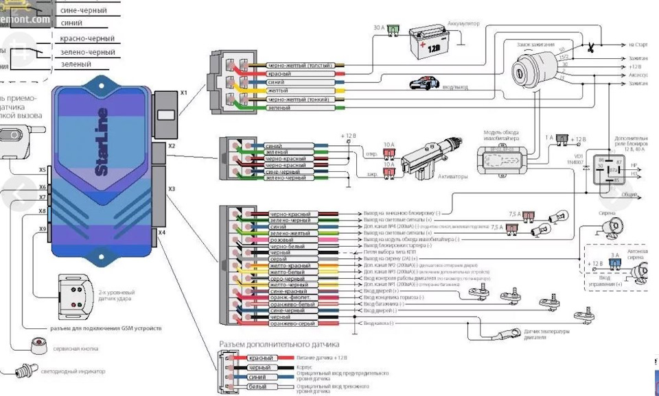

2.Простота установки .

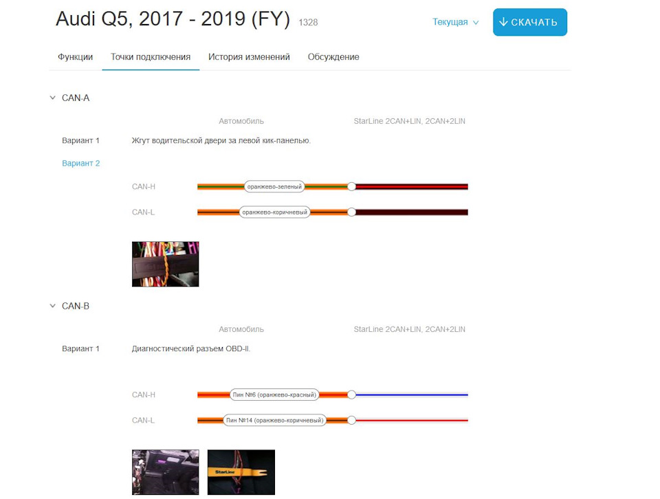

Из всех просмотренных по установке руководств, руководство по установке Старлайн самое понятное и простое, включая цветность и соответствие .

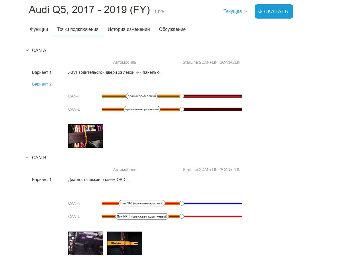

Согласитесь, не нужно быть «семи пядей во лбу», что бы понять что здесь нарисовано, не хватает только анимации)) . А вот вопрос, работой с шиной CAN проработанный относительно каждой марки авто и можно просто зайти на сайт по конкретной марке и получить вот такую инструкцию с фото )).
Замечено, пробное подключение «навеской» с блокировками и датчиками « выполняется в среднем за 2-3 часа, и в целом понятно, что и сама установка с закладкой кабелей и закреплением блоков датчиков занимает меньше времени, чем на других сигнализациях . Т.е. вмешивается и хорошо проработанная логистика по установке в специализированных сервисах . В итоге общая стоимость установки выгодна и клиенту и сервису, а что еще надо ? Зависит от того, какой Вы смысл вкладываете в сигнализацию, если только в качестве .сигнализации )), то вполне подойдет, а если хотите подключить силовые цепи — реализовать автозапуск, сопровождение (турботаймер), реализацию дополнительных функций, например с помощью телематики (удаленное управление через GSM ) осуществлять управление котлом отопителем, вентилятором салона (в жаркий день ) или каким либо другим прибором который хотите активировать удаленно, или просто решите использовать силовые удаленные блокировки вот тут вмешивается еще один фактор .

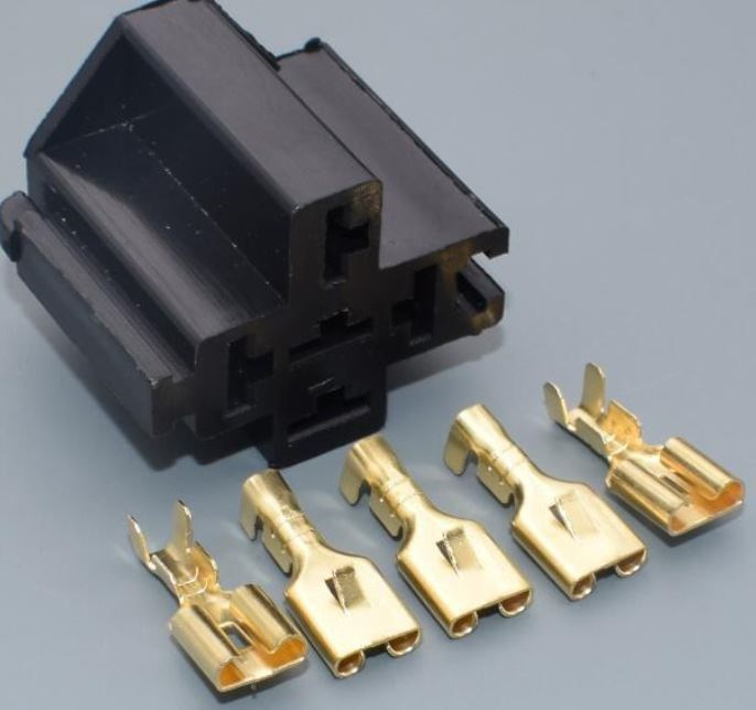

Из просмотренных материалов я ни разу не видел обсуждение этого пункта среди установщиков, вроде считается априори, ты поставил, а что произойдет через три/четыре года это уже за пределом гарантийных обязательств . Почему это вопрос так важен ? Потому, что как выясняется, знакомство с элементарным законом Ома у многих установщиков проходило видимо в ознакомительном порядке)). Работая со штатными проводами в 2.5 мм 2 на силовых цепях 20 -40 А . посредством вот таких проводов

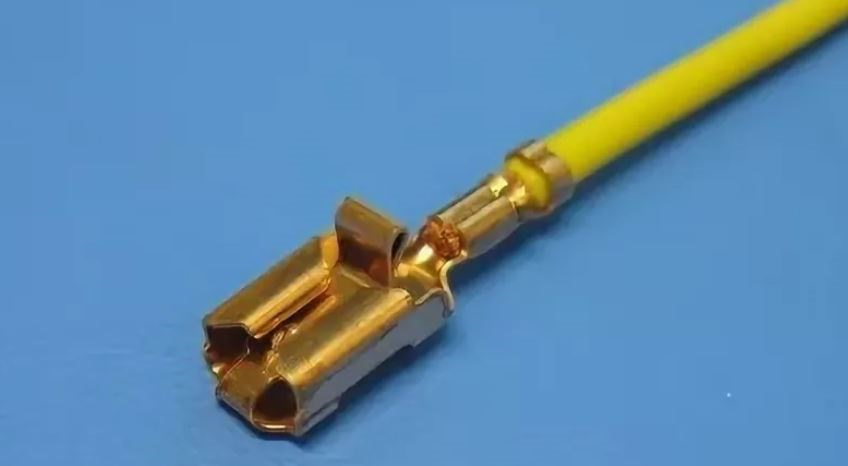

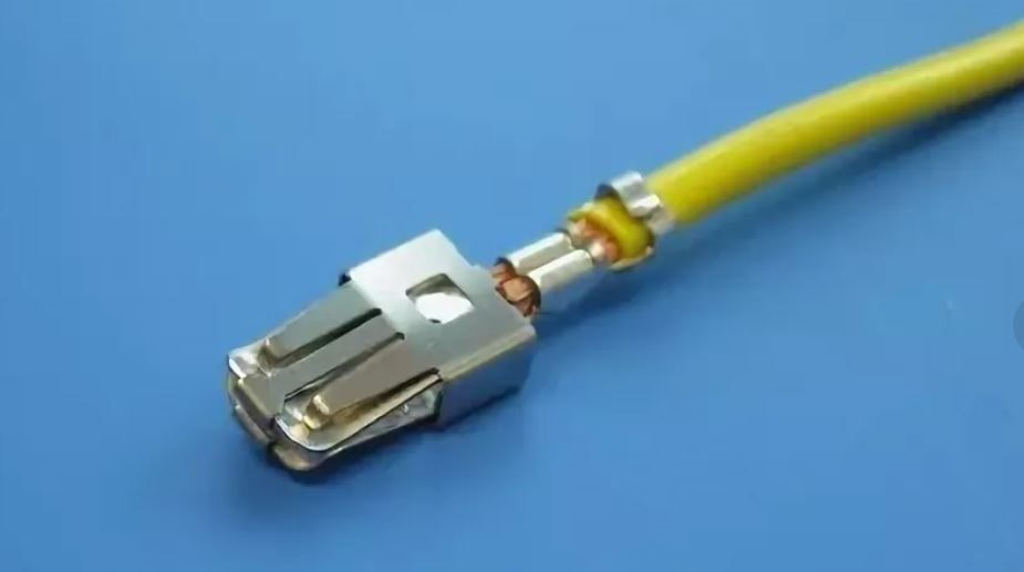

…и таких контактов .
Что бы Вы понимали как должен выглядеть правильный контакт прилагаю фото, обратите внимание на присутствие пружинного элемента и площадь контакта внутри между пластинами .

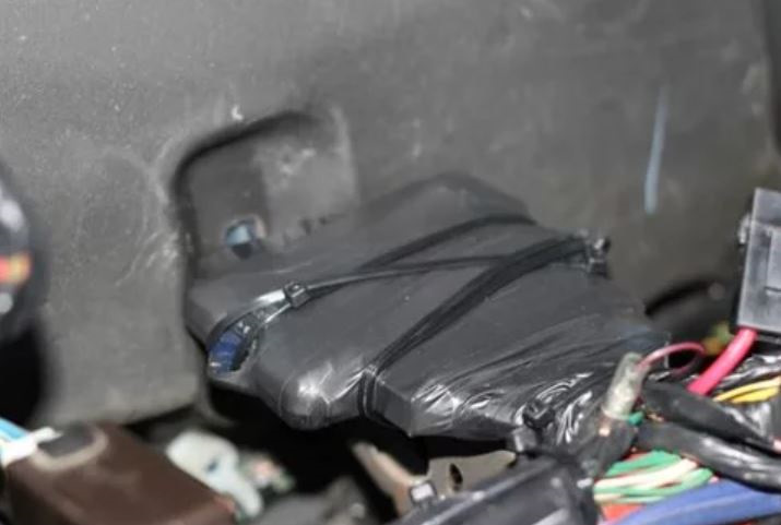

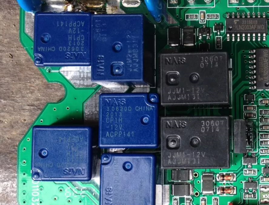

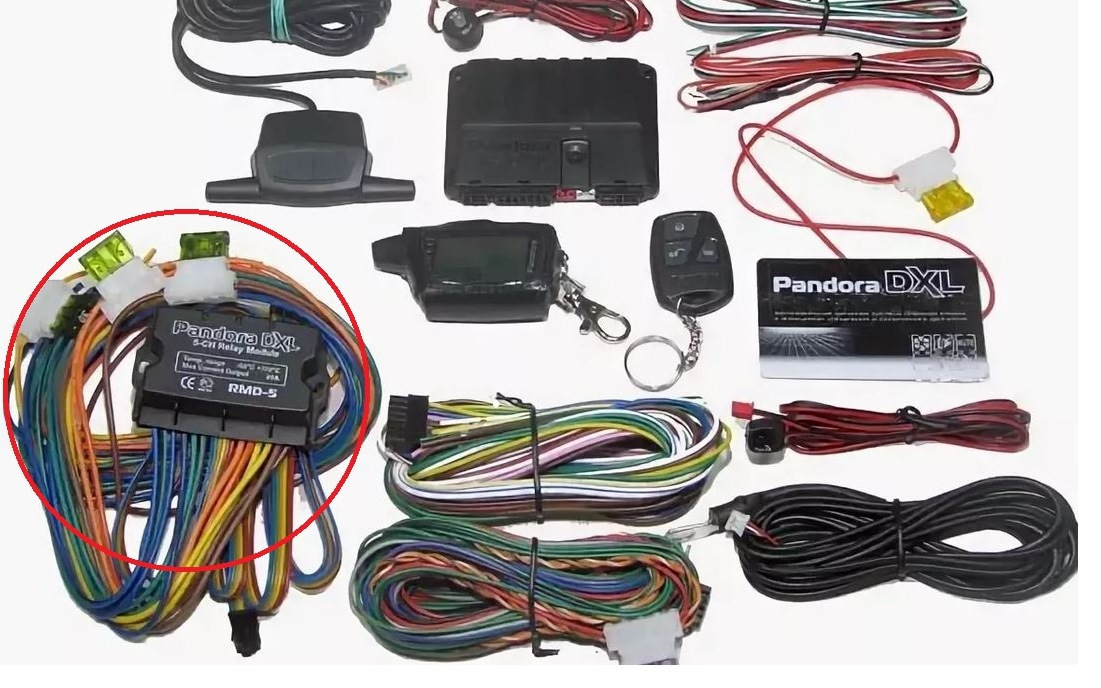

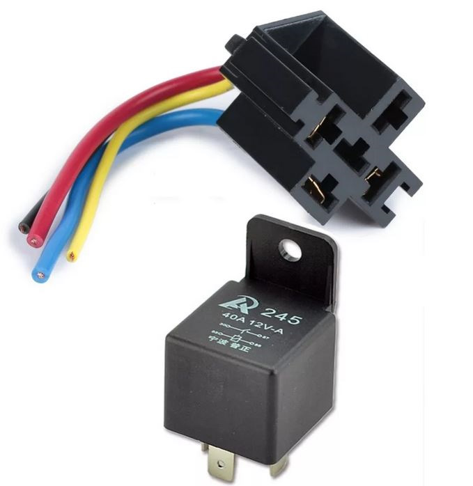

Последнее время у производителей автосигнализации наблюдается тенденция к компактному исполнению блоков управления, включая в их состав и силовые реле, прямо указывая в инструкциях по установке, о возможности прямого коммутирования цепей через них .
К сожалению далеко не все сигнализации используют такие качественные внутренние реле, и существует проблема перегревания силовых контактов на плате и проблем штатных электронных узлов связанных с ними . Напоминаю наиболее часто встречающая схема работы исполнительных реле -реле с нормально разомкнутым контактом, что бы исключить отключение блокировок путем обесточивания .например просверливания акб через подкрылок (как отключались ранее не автономные сирены )) Да подумаешь, ерунда скажите Вы, какое то время такое реле на таких проводах действительно проработает, но только не долго, и самое главное диагностика работы автомобильных систем сканером чаще всего, никак не будет связывать это с сигнализацией . Ну и самое интересное происходит потом, когда поверх такой замечательной установки накладывается «Н-ное количество» слоев изоленты, как будто наматывая сие можно защитить от взлома саму систему, на самом деле, наоборот, облегчая угонщику понимание расположение ее компонентов . Изначально, идея организации установки самих реле в блоке управления сигнализации заключалась именно в скрытии блокировок и усложнении доступа к ним . .Как понимаете помимо того, что все эти « композиции», подобные этой, только на жгутах .
со временем могут вызывать проблемы в работе (например перегрев в случае исполнительных реле), кроме этого по такой «упакованной косе» выйти на блоку управления выйти совсем не сложно .Тут мы касаемся психологического аспекта буквального у каждого установщика, ибо «каждый охотник желает знать, где сидит фазан « поэтому, на всякий случай мы сначала .примериваемся, а вдруг .не получится и получается вот так …

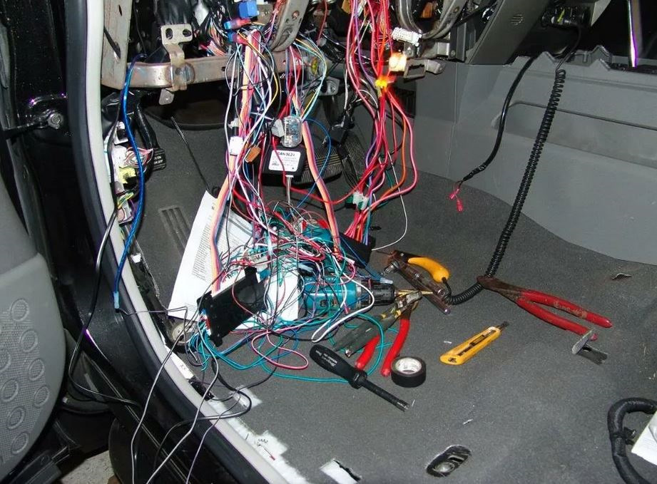

Подключил «на проверку» все заработало ура ! А теперь как поступить ? Правильно -замотать то что видишь и засунуть в ближайшую доступную щель все это великолепие )) За всю мою практику, будучи диагностом, при работе с электрическими компонентами автомобиля примерно в 95 % случаев сигнализация так и ставилась, разумеется такая постановка между нами говоря, ну никак не тянет на те деньги которые за нее берут . По сути не о какой тайне, скрытой установке или наоборот установке с упором на дальнейшее нормальное обслуживание (да -да, обшивки иногда приходится снимать и переднюю панель целиком, скажем для замены радиатора печки ) тут не предвидится . Обычно проверка на профпригодность супер –установщиков у меня была такая, говоришь, что надо поставить систему максимально скрытно уверенно кивают, но как только ставишь вопрос о сдаче автомобиля со снятыми нижними обшивками, использованием исключительно штатной изоленты (или подобного качества) с правильным шагом намотки, штатных реле, предохранителей то подавляющее количество оптимистов попросту начинало «сдуваться» . Это ж надо отработать по их же разрекламированных ценникам буквально каждую копейку, а с учетом качественной прокладки жгутов(вдоль штатных кабелей используя те же крепления ) и задействовать дополнительные детали, энтузиазм спадает на ноль )).
