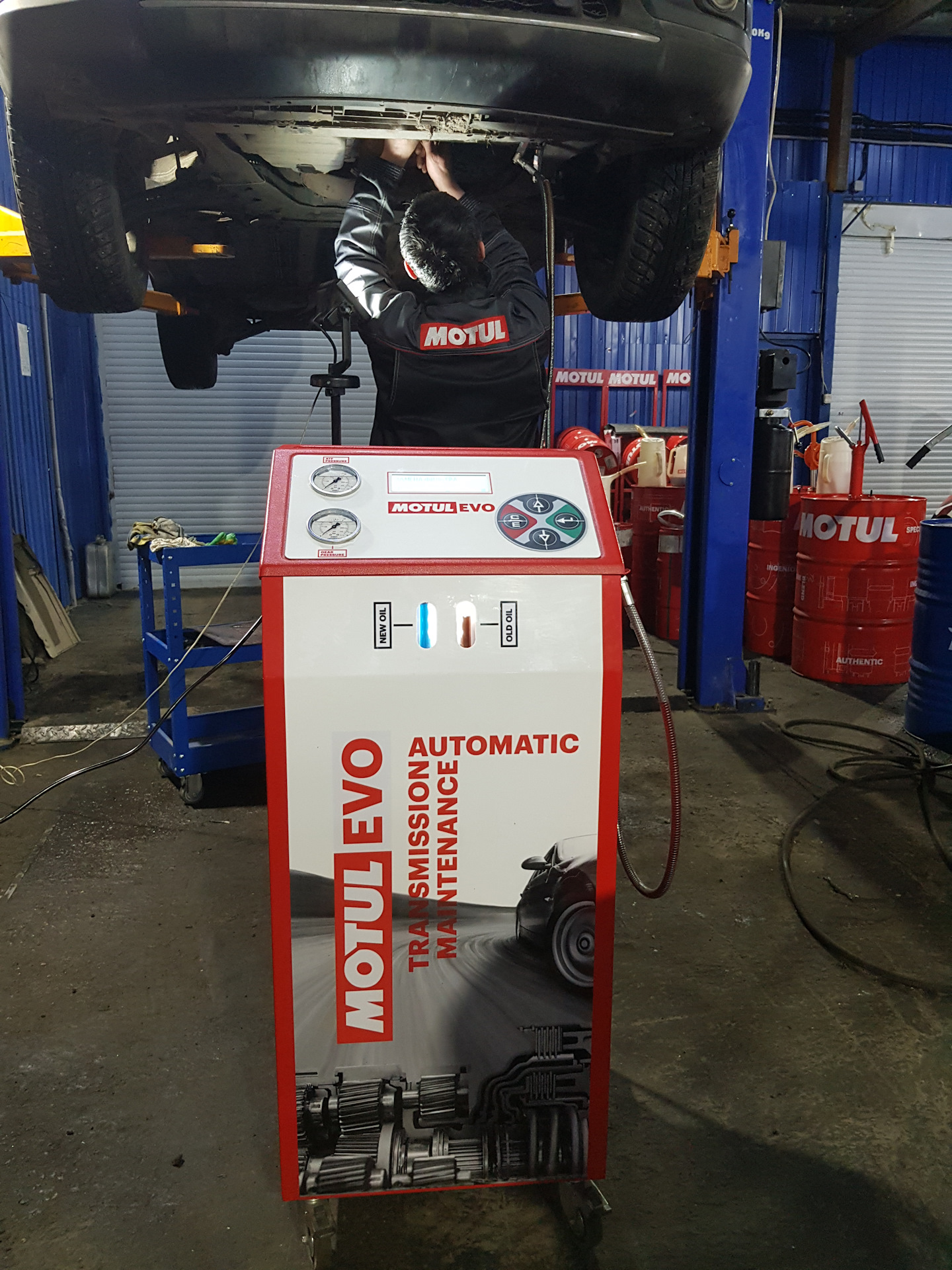

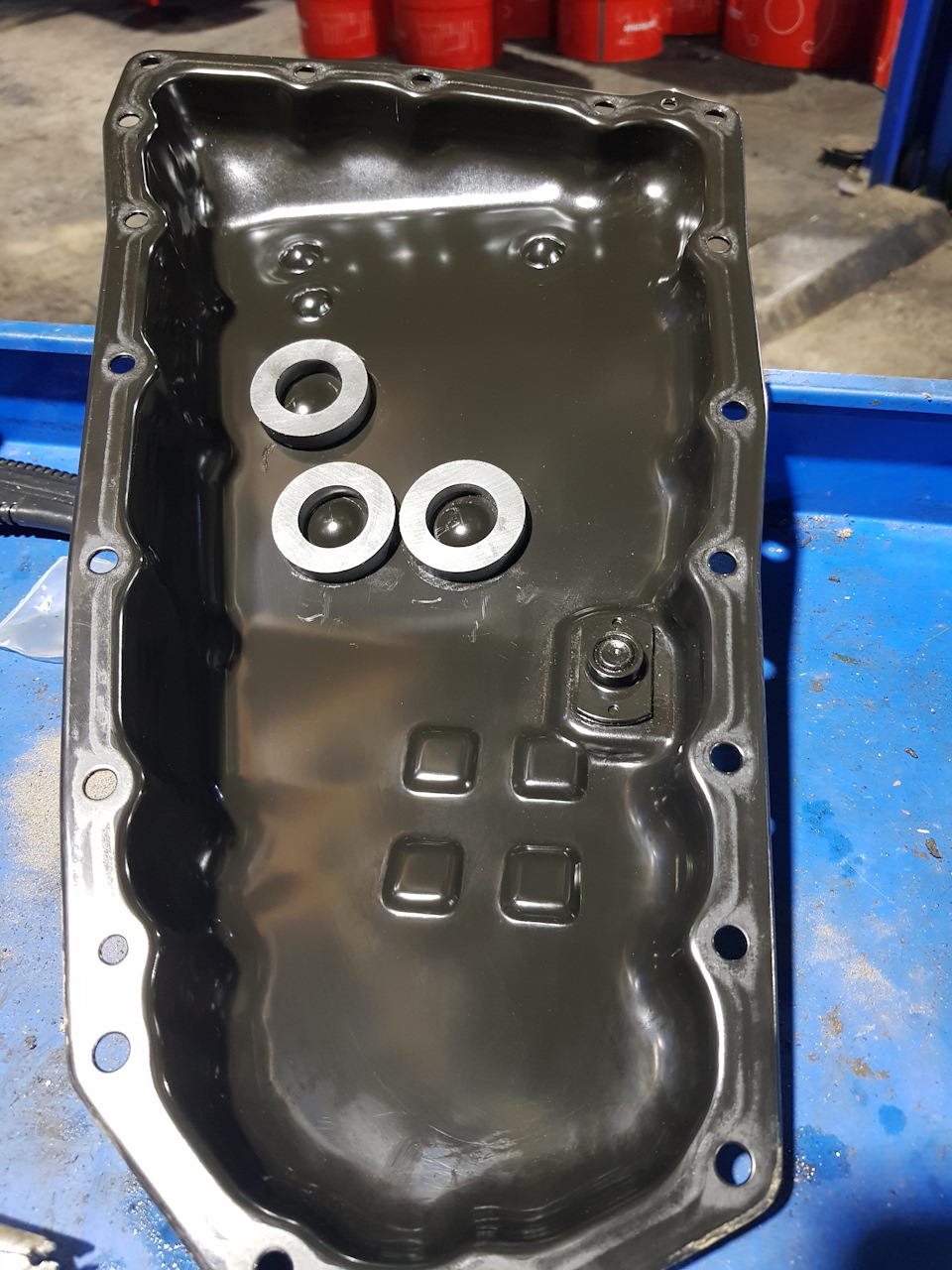

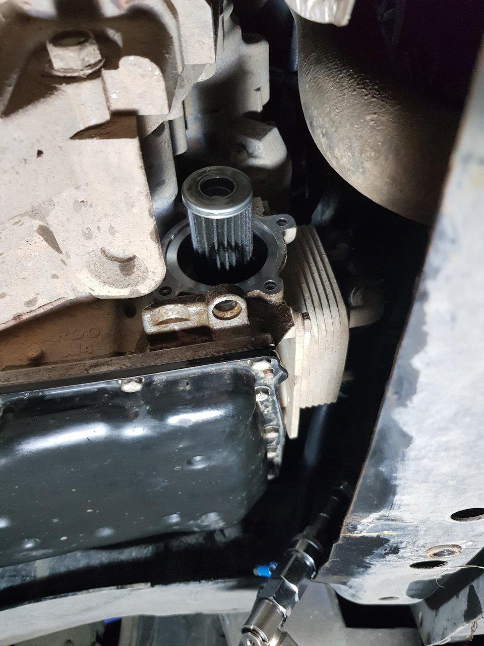

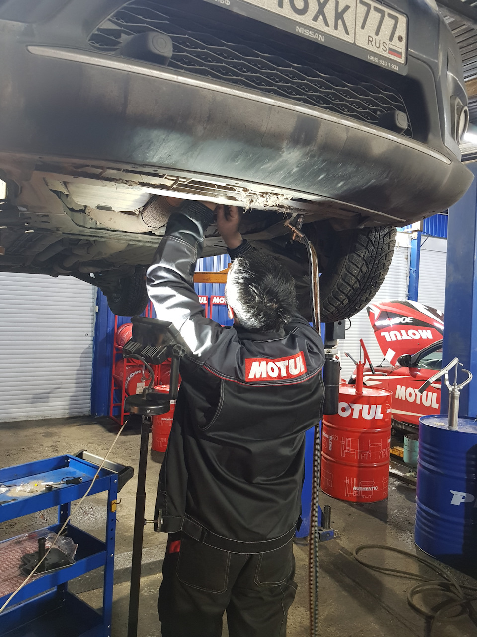

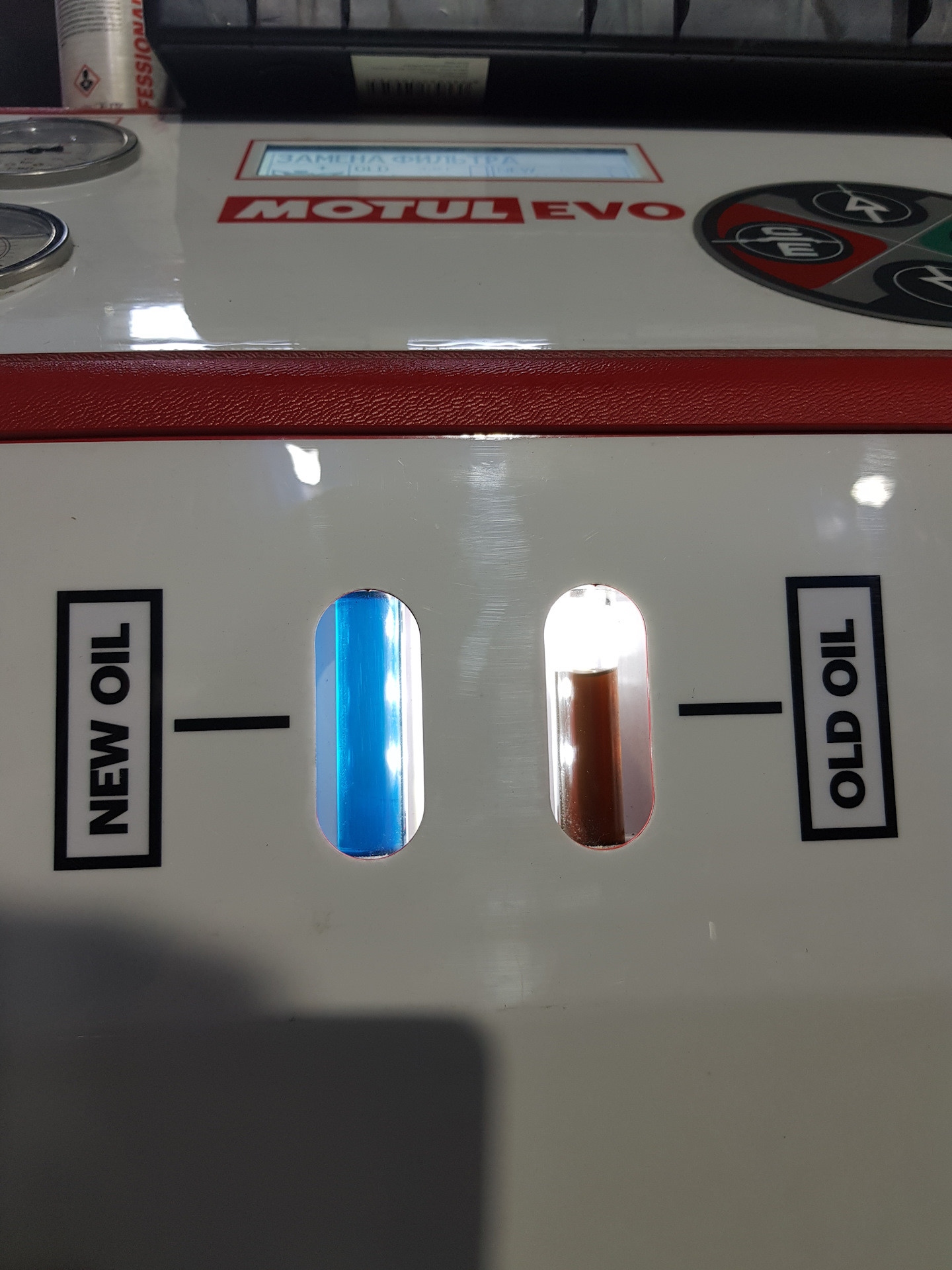

Вариатор модели Jatco JF016e (серия вариаторов называется CVT-8) Re0f10d по Ниссану. Jf016e по Jatko. 1. Nissan QASHQAI (второго поколения, в кузове J11 выпуска с ноября 2013 по 2019) 2. Nissan X-TRAIL (третьего поколения, в кузове T32 выпуска с сентября 2013 по 2019 год) 3. Nissan Teana (третьего поколения в кузове 33, выпуска с марта 2014 года по 2019 год) В нашем случае Nissan X-TRAIL T32 Пробег 80 000 км. Допуск масла Nissan NS-3 (MOTUL Multi CVTF) Объем масла 7,9л. по 800 руб. за литр (перерасход 2л) Фильтр тонкой очистки 31726-28X0A 950 руб. (неоригинал) Кольцо уплотнительное 31526-3VX0A 165 руб. Фильтр грубой очистки 3172828X0A 1600 руб Прокладка поддона АКПП 31397-1XF0D 1100 руб. Промывочная присадка MOTUL 0.3 105874 760 руб. Полная замена масла в АКПП 4000 руб. По времени 2 часа.

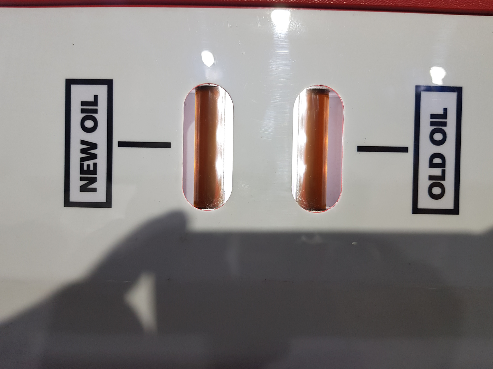

подключаем аппарат. хороший цвет масла для пробега 80 000

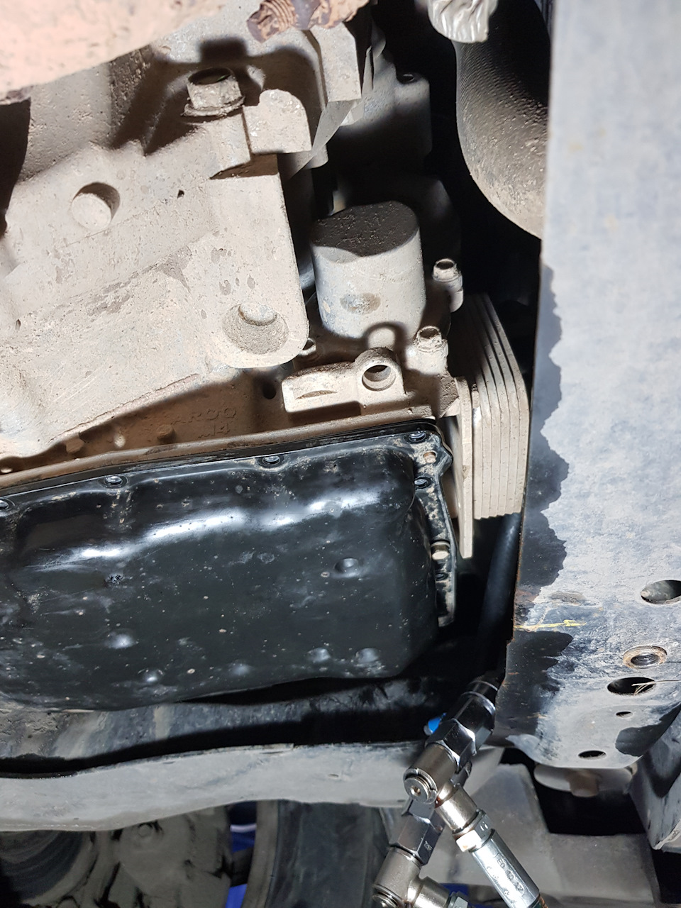

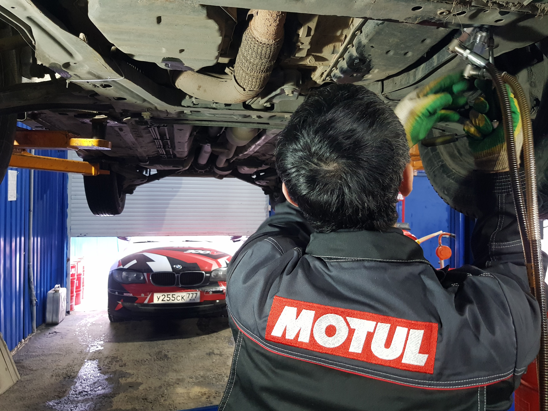

подключаемся к контурам охлаждения

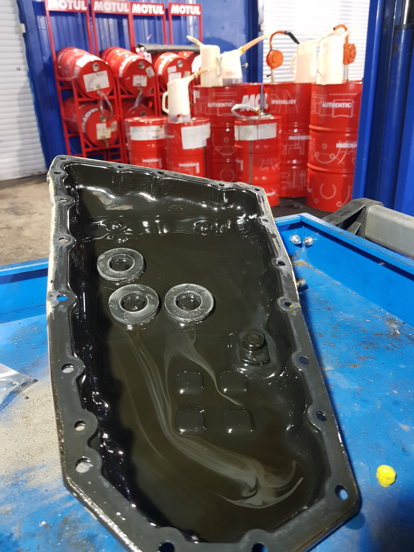

цвет масла до замены

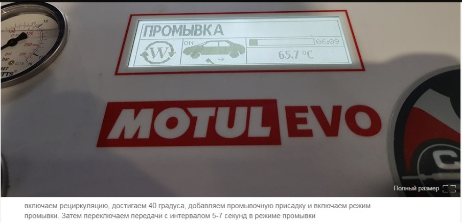

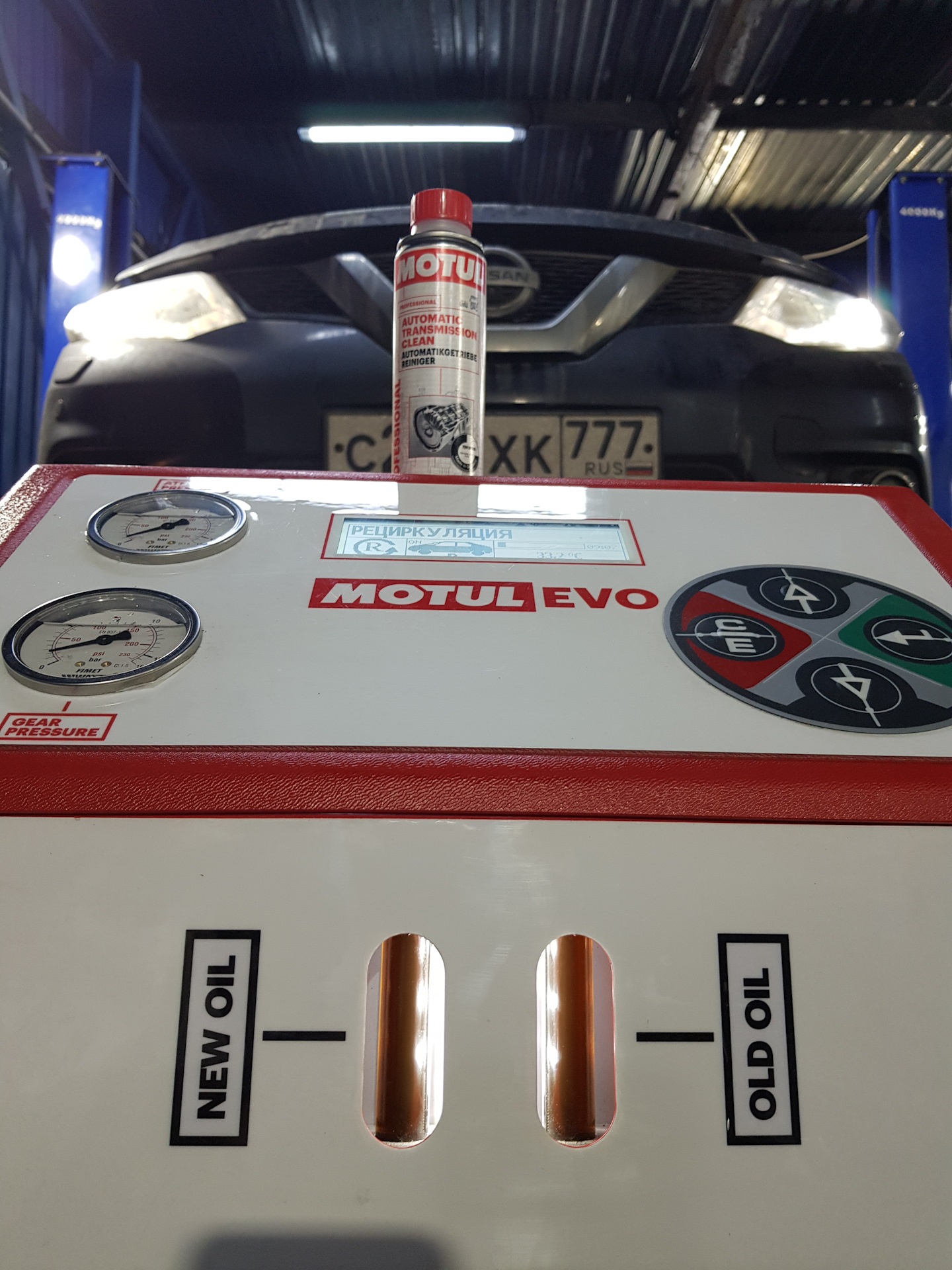

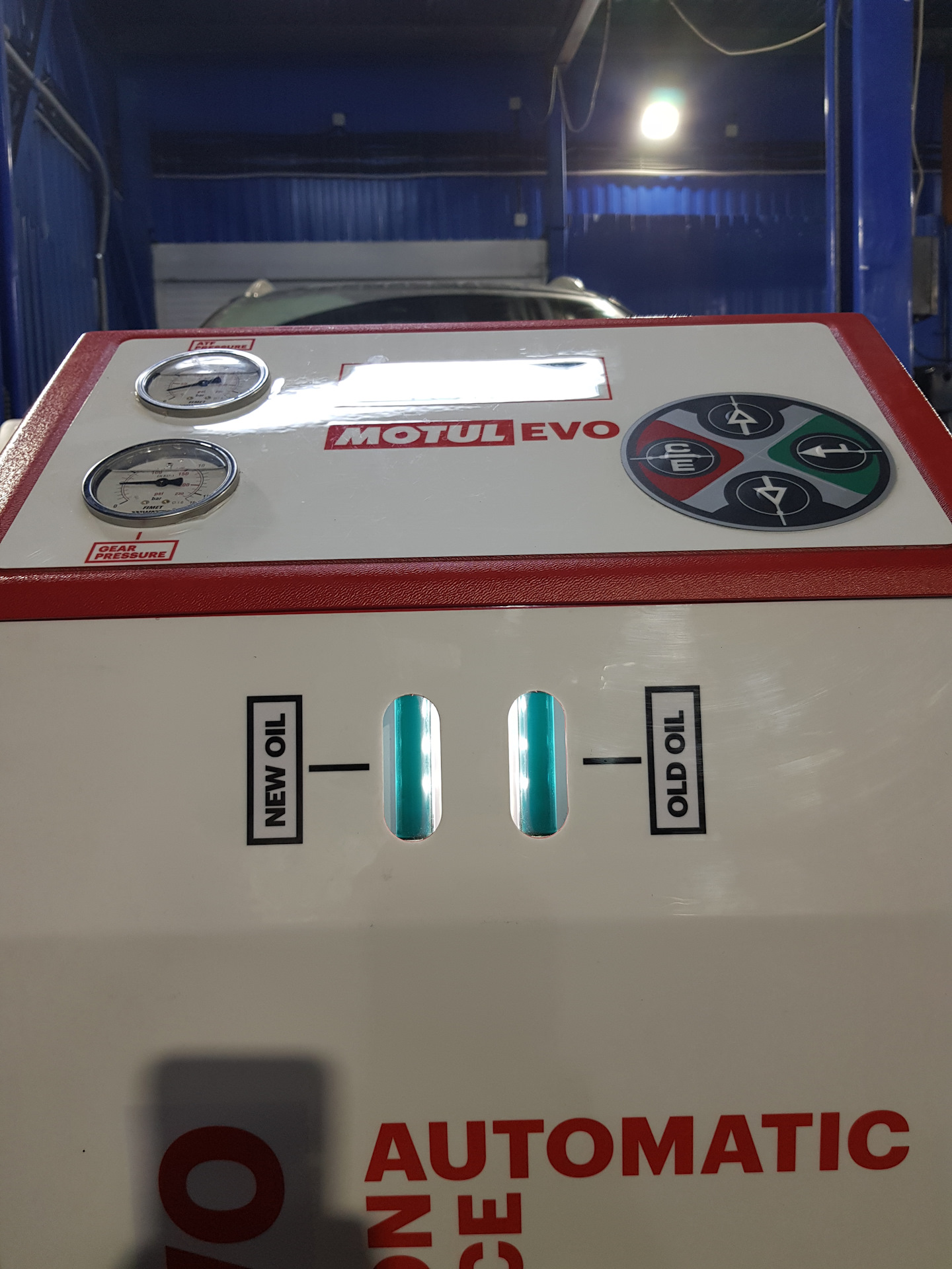

включаем рециркуляцию, достигаем 40 градуса, добавляем промывочную присадку и включаем режим промывки. Затем переключаем передачи с интервалом 5-7 секунд в режиме промывки

СпецСервис по полной замене масла в АКПП и всех эксплуатационных жидкостей

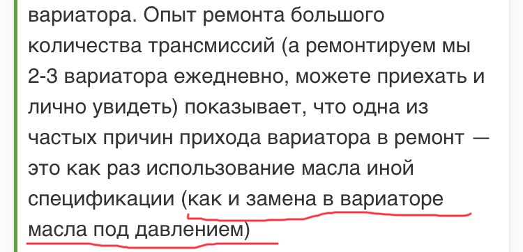

Что тут понимать? Я сам только что разобрался в данном вопросе. Замена масла под давлением губительна для коробки. Подтверждений тому масса. Мне бы на Вашем месте было стыдно. Люди за свои же деньги губят коробки передач сами того не понимая.
Это пишут с сервиса по ремонтам вариаторов. Вот ссылка, на пост www.drive2.ru/l/554537591030940658/ В комментариях нашёл данную информацию от пользователя Jatco
А если слить старое масло, залить новое, проехать ~500 км. Затем слить и залить свежее. При этом почистить поддон, магниты, заменить фильтры. Так разве не эффективнее?

Во первых проехать 500 км. -это миф. Вам достаточно машину завести и переключить передачи. Попробуйте сделать частичную замену масла в двигателе. Я думаю разницу поймете.
Это получается полная замена масла. Я же масло дважды сливаю и дважды заливаю. Промежуточная замена масла служит промывкой. С заменой масла в двигателе провожу те же манипуляции. Получается, что при замене масла в двигателе мне тоже его нужно откачивать аппаратом и заливать новое под давлением? Сравнение замены масла в двигателе и коробке как минимум не корректно, так как мы имеем разные температурные режимы, разные продукты износа и т.д. В любом случае, считаю такую замену масла нецелесообразной в виду её дороговизны. Не первый год езжу на вариаторе, своевременная замена масла раз в 40-50 тыс.км и никаких проблем. За это время продукты износа не накапливаются в больших количествах и легко смываются при замене масла.

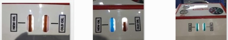

Вы сливаете 40% В системе остается 60% грязного масла. 40% нового масла смешиваете с 60% грязным маслом. если даже было бы 50% на 50%, после 4-ой частичной замены у вас получилось бы аля "полная".

У меня сперва масло прогнали потом фильтры поменяли, правильно ли они сделали?
И масло все равно темное осталось, хотя 12 литров брал, 40000 пробег

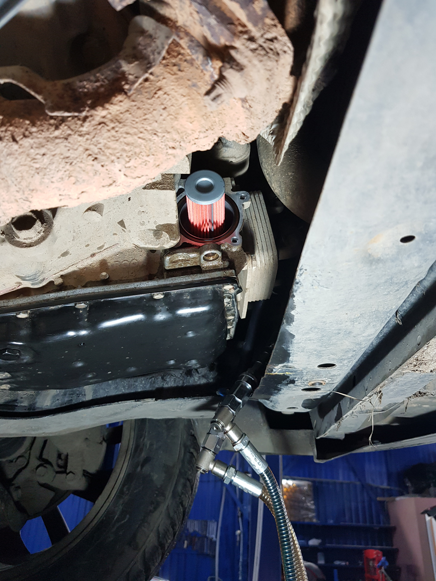

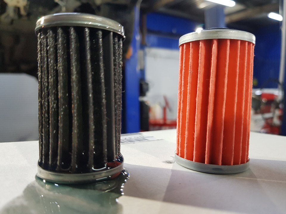

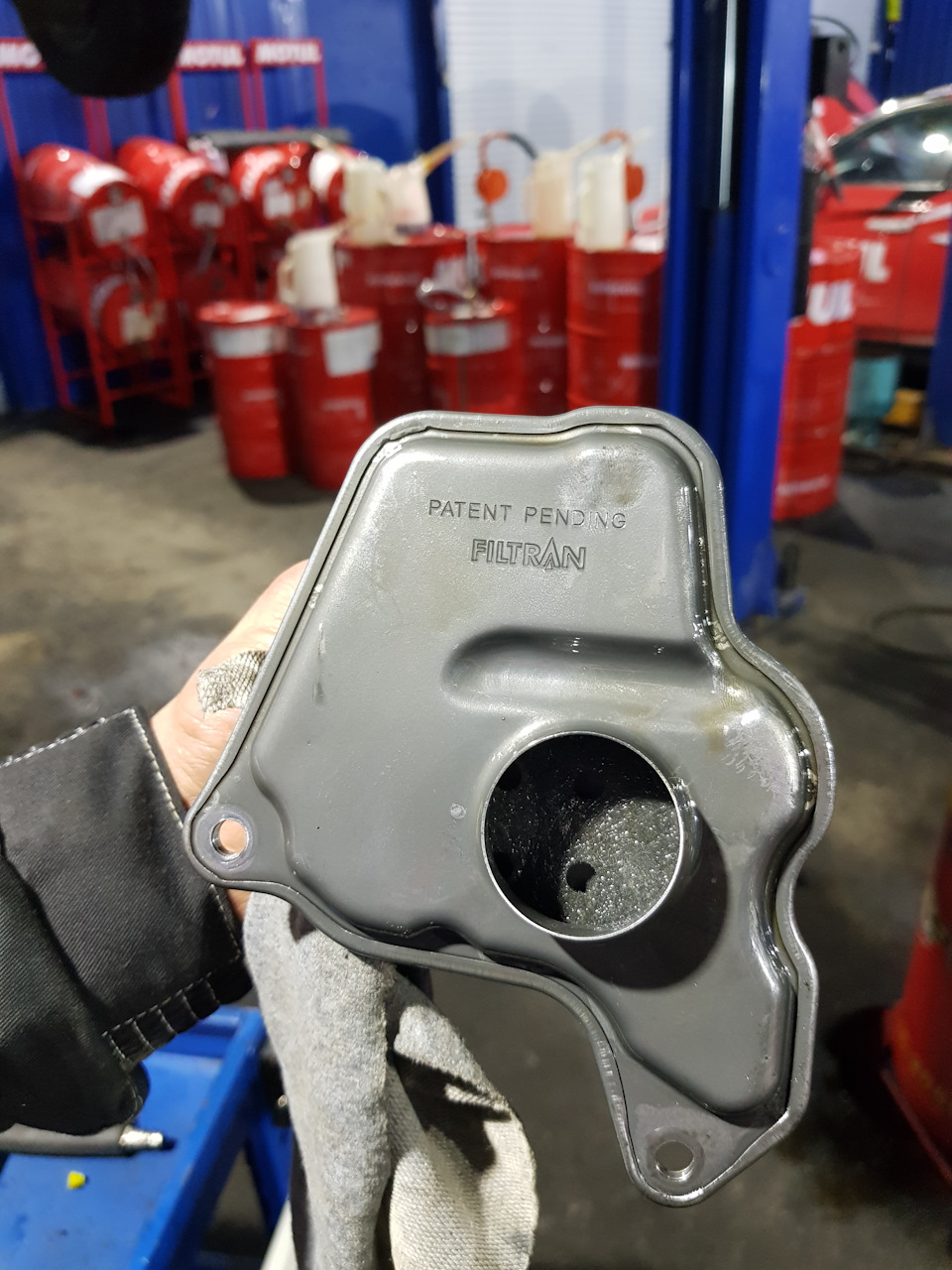

Столько стружки на фильтре — его бы перебрать…

дам подсказку, откачка производится в 3 этапа
что и требовалось доказать)
замену аппаратом полной называть нельзя, если коробка не в драйве и в машине не сидит человек, который газует и даёт коробке работать на ВСЕХ передаточных числах. так что…
так если повнимательнее будете читать, то поймете что в машине кто то сидит и переключает передачи
и внимательно смотрим на экран аппарата
просто тыркать передачи селектором ничего не даст

ПОДКЛЮЧАЕМСЯ К КОНТУРАМ ОХЛАЖДЕНИЯ АКПП.
Полная рециркуляция жидкости.

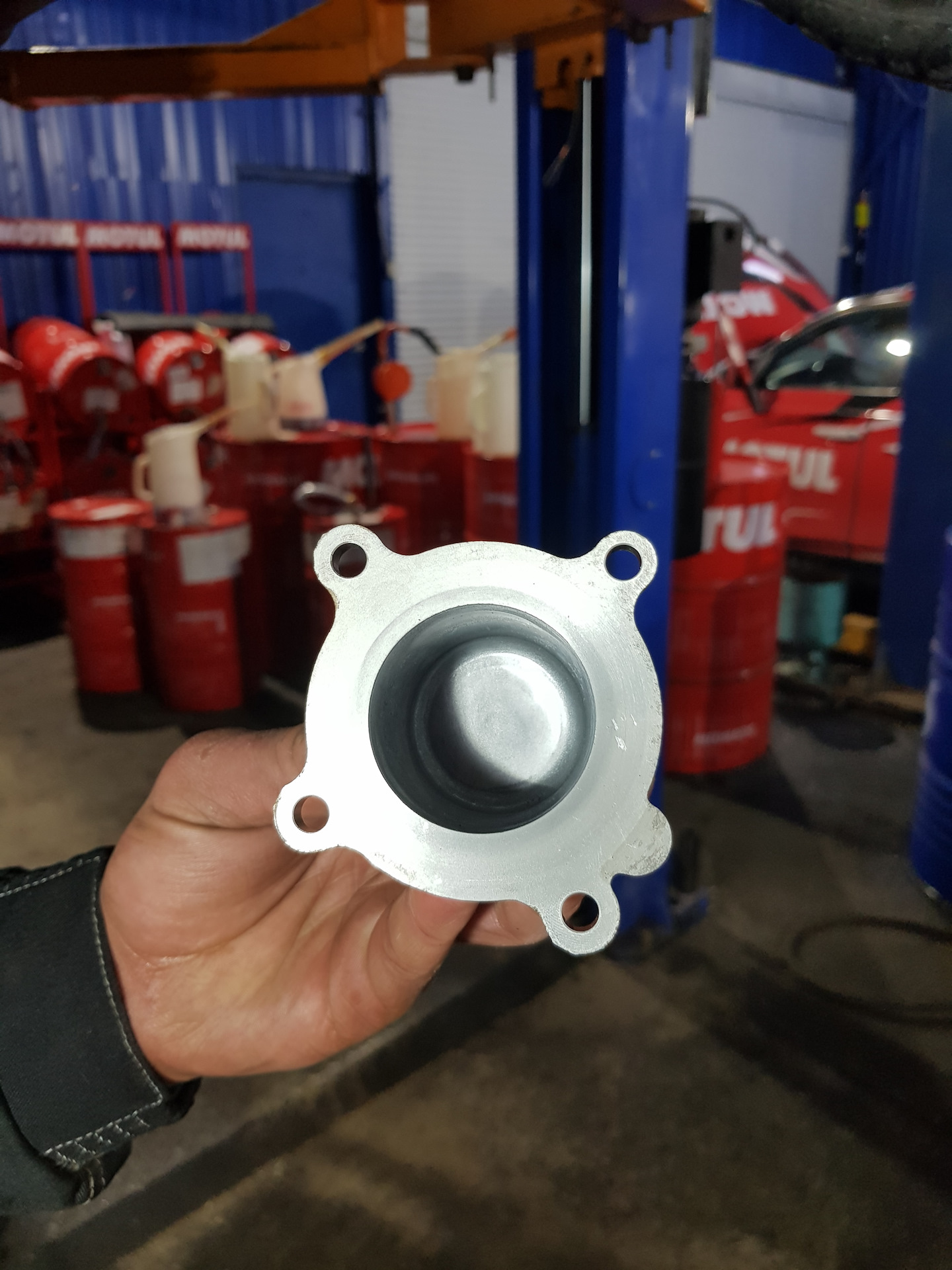

Это конечно очень здорово, но зачем сначала с промывкой готять всю стружку по коробке и только потом менять?
С начало промыть поддон, а потом уже производить замену.
Или объясните, что я не так понимаю в процессе
При промывки масло проходит через штатный магнитный фильтр аппарата.
Этому аппарату уже хуже не станет =)))
