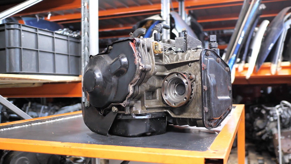

Четырехступенчатая коробка 01M – разработка специалистов Ауди и Фольскваген. Она была выпущена в 1995 году для моторов, которые расположены поперечно и сочетаются исключительно с передним двигателем на 75-175 л.с. Коробка выполнена на основе «автомата» под индексом 095 и 096, представленным в 1991 году.
АКПП широко использовалась на VW, Seat и Skoda вплоть до 2009 года. Но концерн VAG решил отказаться от самостоятельной разработки автоматических коробок и отдал предпочтение АКПП от ZF и Aisin. Концерн все-таки выпустил вариатор Multitronic и преселективные коробки DSG, разбор которых мы уже снимали.
Подробная разборка АКПП VAG 01M – в видео и статье:
Понадобилась б/у АКПП на VW, Audi, Skoda, Seat? Выбирайте их в каталоге «АвтоСтронг».
Разбираемся в конструкции АКПП 01М
АКПП отличается электронным управлением, блок установлен в подкапотном пространстве. В коробке – двойной планетарный редуктор Равинье, используются три фрикционные муфты, два тормоза и обгонная муфта. Тормозные ленты отсутствуют. Одна из особенностей конструкции – много оригинальных обрезиненных и пластиковых деталей, менять которые приходится через 10 лет использования или раньше при регулярных перегревах.
Также стоит отметить такую особенность, как отдельную систему смазки дифференциала – его картер изолирован от системы смазки планетарного механизма, поэтому «автомат» и дифференциал используют различные виды масла.

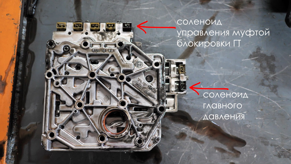

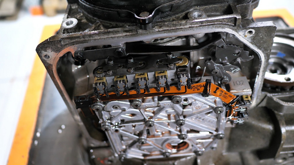

В нем установлены семь соленоидов, самые нагруженные – соленоид главного давления и соленоид, которые управляет муфтой блокировки гидротрансформатора. Соленоиды моделирующие: они безостановочно регулируют давление включения многодисковых муфт и муфты блокировки гидротрансформатора.
Одна из серьезных проблем коробки – перегрев трансмиссионного масла, из-за чего заклинивает клапан главного давления, и, как результат, не регулируется давление включения фрикционов (не падает при переключении передач). Это становится причиной прогорания фрикционов K1 и K3.
О возникновении проблем с клапаном включения муфты блокировки гидротрансформатора сигнализируют:
• пинки во время начала движения авто;
• автомобиль не начинает двигаться после того, как водитель отпускает педаль тормоза.

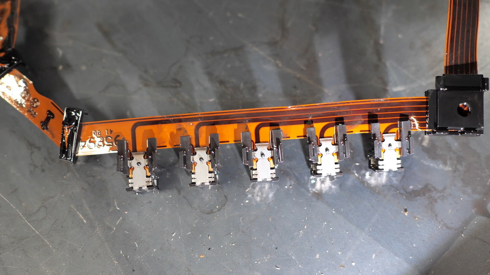

Если соленоид муфты блокировки работает некорректно, то она быстрее изнашивается. Остальные пять соленоидов – двухпозиционные, из-за чего их срок службы больше. Но после десяти лет эксплуатации в гидроблоке приходится менять датчики скоростей, иногда – жгут проводки соленоидов. Поэтому стоит помнить, что перегрев АКПП приводит к выходу из строя электронных устройств.
Чтобы продлить срок службы гидроблока, потребуется регулярная замена масла и фильтра. Нежелательно игнорировать проблемы с гидроблоком – рекомендуется оперативно ремонтировать устройство и при ремонте промывать гидроблок от фрикционного осадка.

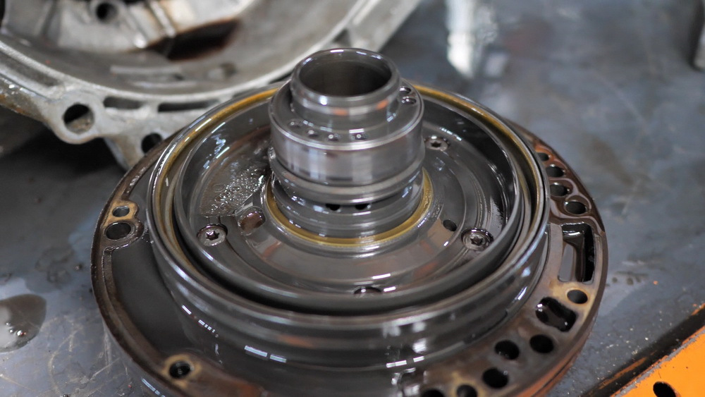

В статоре масляного насоса – чугунные уплотнительные кольца, при износе которых падает давление масла для управления муфтой блокировки гидротрансформатора. Иногда изнашивается и втулка насоса.

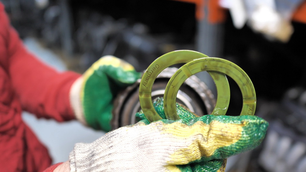

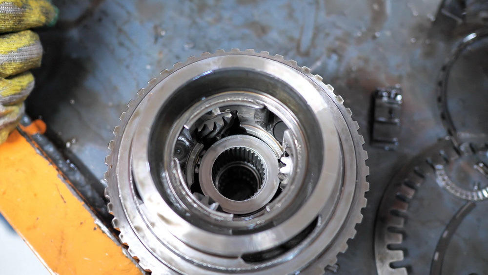

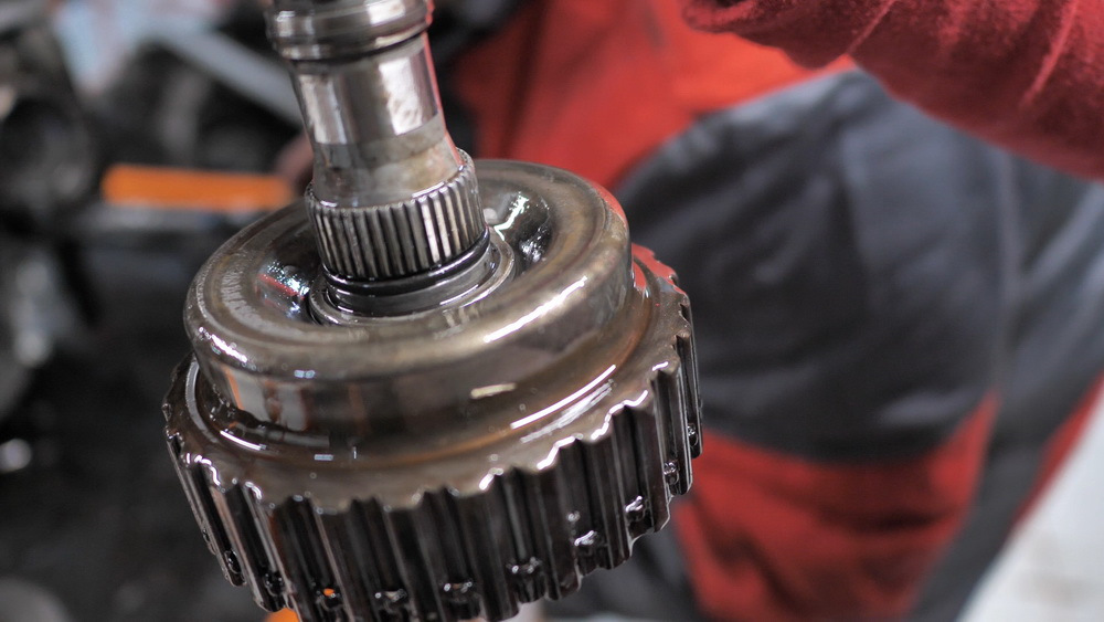

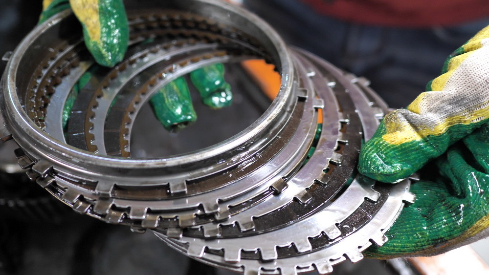

По причине перегрева или из-за износа происходит разрушение пластиковой шайбы переднего барабана: ее куски остаются по всей АКПП. Еще одно слабое место – сепаратор обгонной муфты. Причины разрушения – те же.

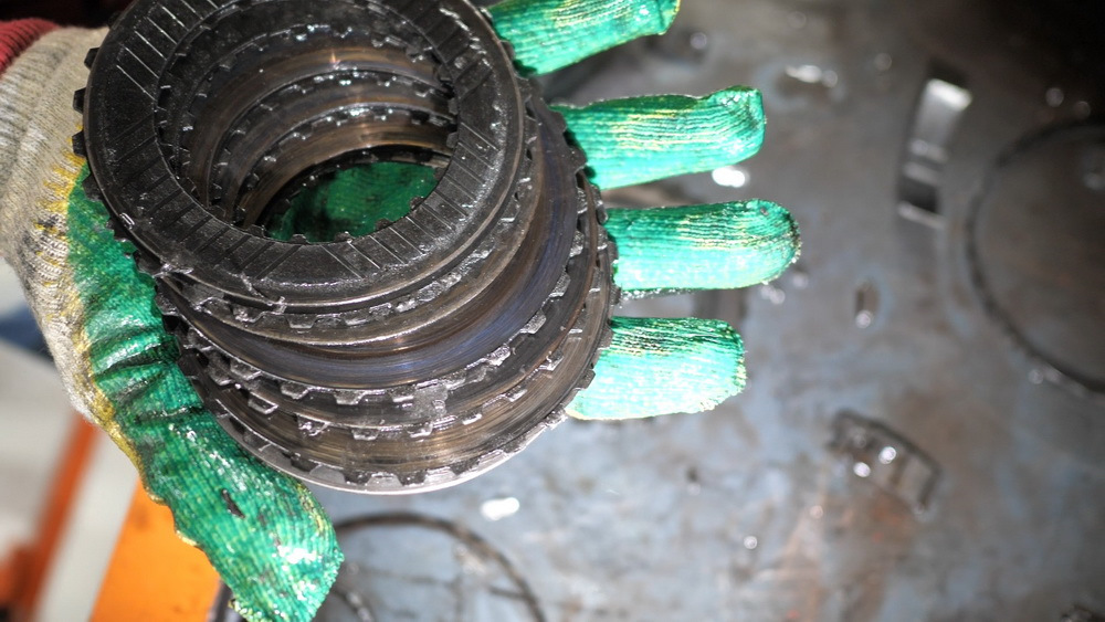

Не отличается надежностью барабан 3-4, так как он конструктивно слаб: корзина продавливается вдоль оси вала. Результат – проскальзывающие фрикционы пакета 3-4, которые в итоге сгорают.
Проблемы с давлением масла в АКПП приводят к износу фрикционов пакета 3-4 и его стальных дисков.
Пакеты сцеплений переднего и заднего хода могут разрушаться при частых пробуксовках и попытках выехать «в раскачку» из грязи.

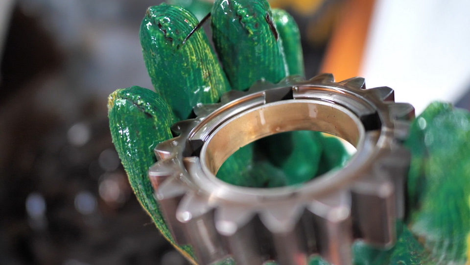

При разрушении опорных игольчатых подшипников выходит из строя планетарный редуктор. После поломки высыпавшиеся иглы могут оказаться между шестернями редуктора.

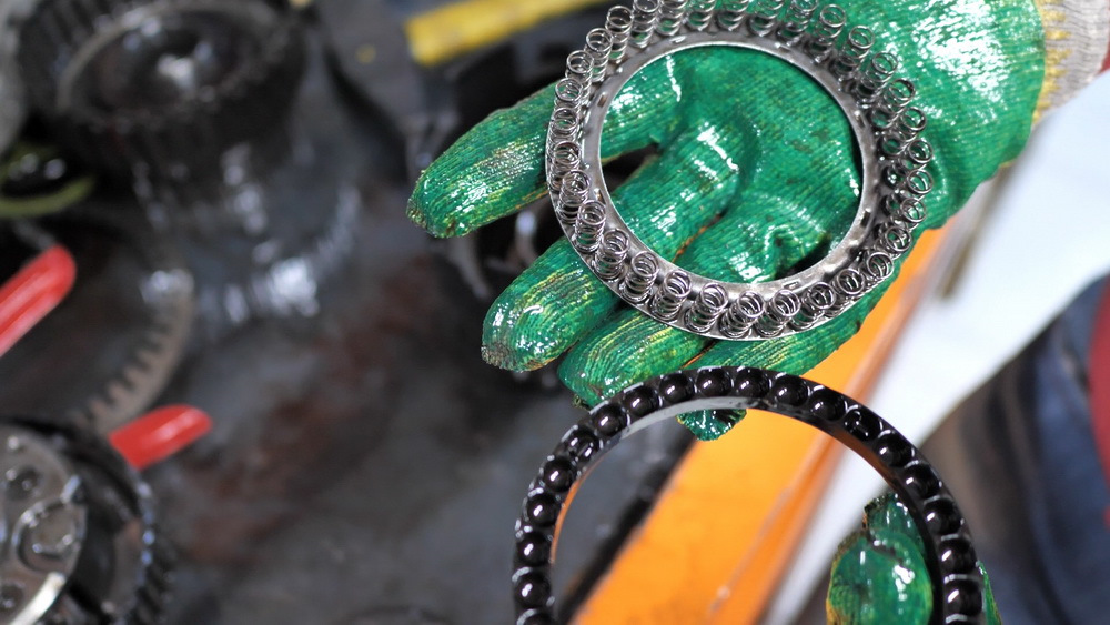

В АКПП есть возвратная пружина, которая состоит из пары десятков винтовых пружин, закрепленных в пластиковой обойме. Она ненадежная и разваливается, из-за чего в коробке отсутствуют задний ход. Поэтому при ремонте пружину с пластиковой обоймой нужно заменить на металлическую.

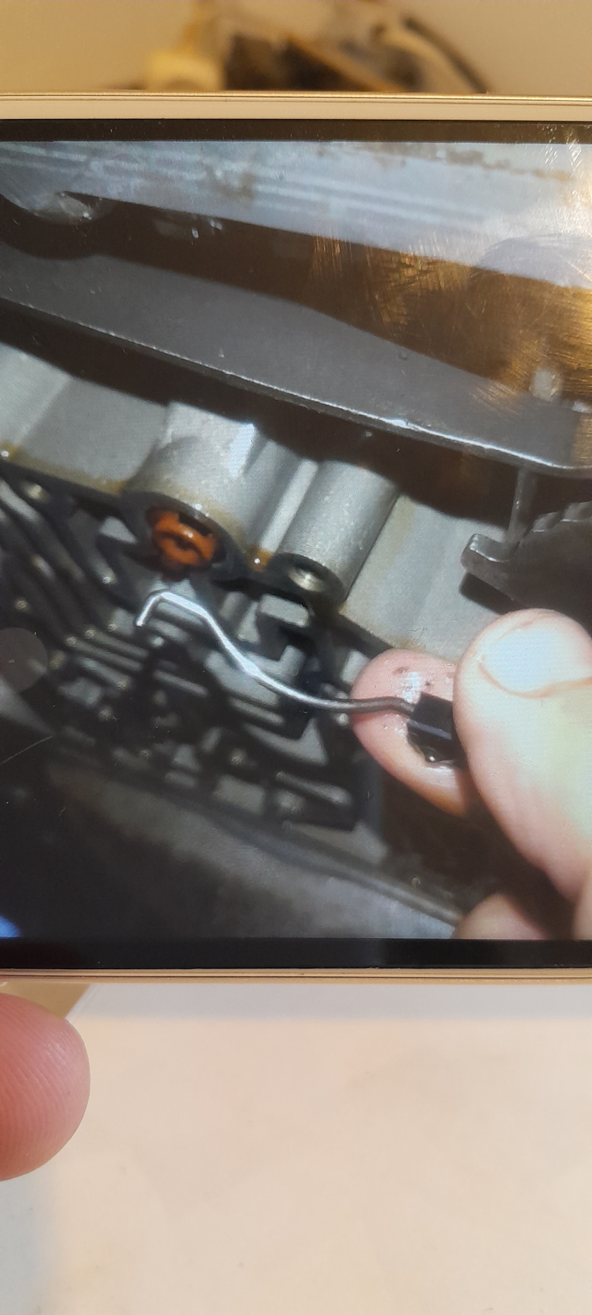

Кто-нибудь услышите пожалуйста. Что же это за элемент такой и что он держит. ?
Друг любезный. Справатот гидроблока такая проволока . Куда же она вставляется, подскажите кто -нибудь я её на вашем фото вижу. Она дугообразная . Голову уже сломал . Невероятно .

Это не чешуя на 01 м и 096 часто разваливается пластиковая обоими на пакете реверс

Полная чешуйня! Никогда не видел чтоб пластик в автомате плавился и сам разлетался! Если что то металлическое ему не поспособствует, то не разлетится. Особенно пластиковый подшипник скольжения! С чего ему разлететься самому? Фрикционы и поршни — расходный материал так же как и сальник, прокладки и фильтр! Всему есть регламент от производителя! А все думают что АКПП не надо обслуживать и можно в грязи буксовать в раскачку по пол часа. Или на воробьёвых гарцевать. Бред полный!
На древнем галанте мне попалась коробка вообще оплавились и приварились между собой пакеты в кастрюле, но подшипники скольжения и остальные пластиковые элементы были целы!
