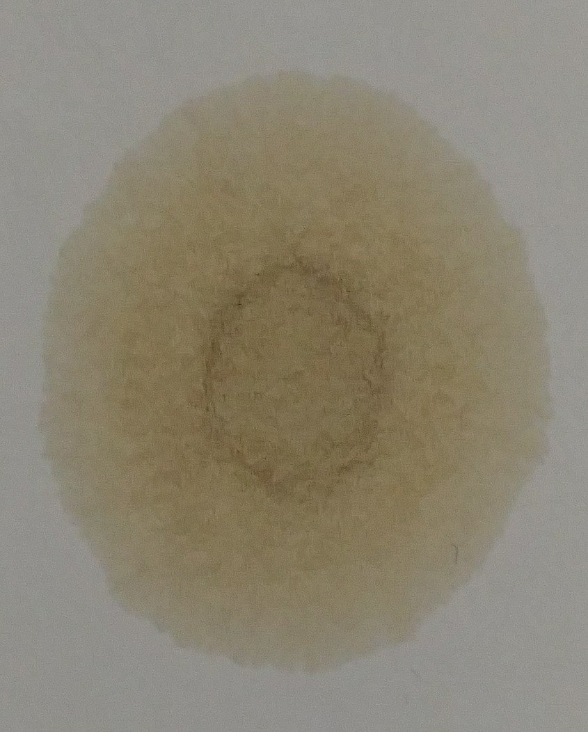

Капельная проба на 6000км:

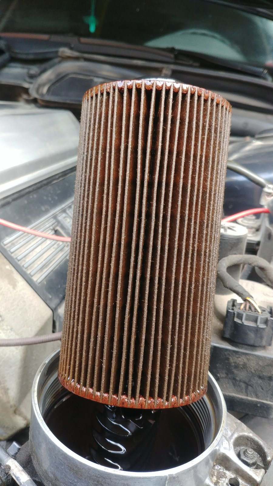

Состояние фильтра во время эксплуатации:

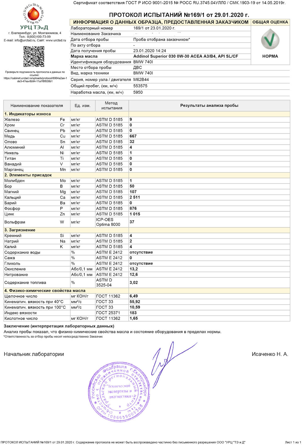

Хим анализ масла после 6000км:
Сводная таблица по предыдущим отработкам:
Результаты анализа показали что масло еще можно эксплуатировать дальше и не мало. Вязкость в норме, TBN высокий, TAN низкий и в целом все параметры очень хорошие.
По элементам износа это лучшая отработка из всех. Также есть отработки в таблице с присадками P14 от ВМП АВТО и Liqui-Moly Molygen Motor Protector.
