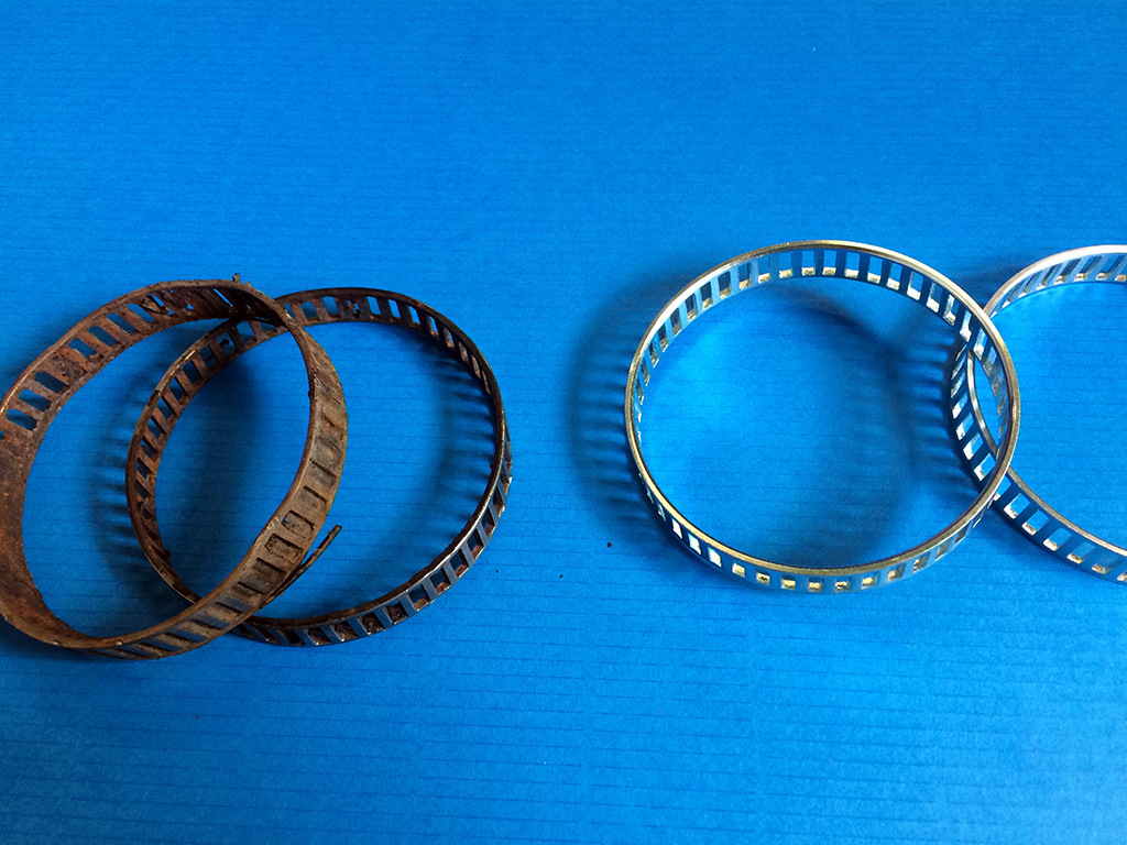

Подключаем специализированное диагностическое оборудование ICOM A3 к автомобилю. В ходе диагностики выявлена ошибка датчика угловой скорости заднего правого колеса (датчик ABS). Будем производить замену датчика, а так же посмотрим в каком состоянии находится кольцо ABS БМВ.

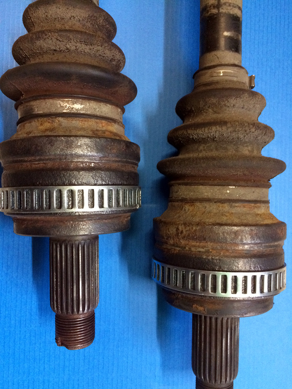

Для того чтобы заменить датчик АБС на БМВ Е90 или же БМВ Е87, так как у них аналогично сконструирована подвеска и приводной вал колеса, нам потребуется установить автомобиль на подъемник, снять колесо, снять привод.

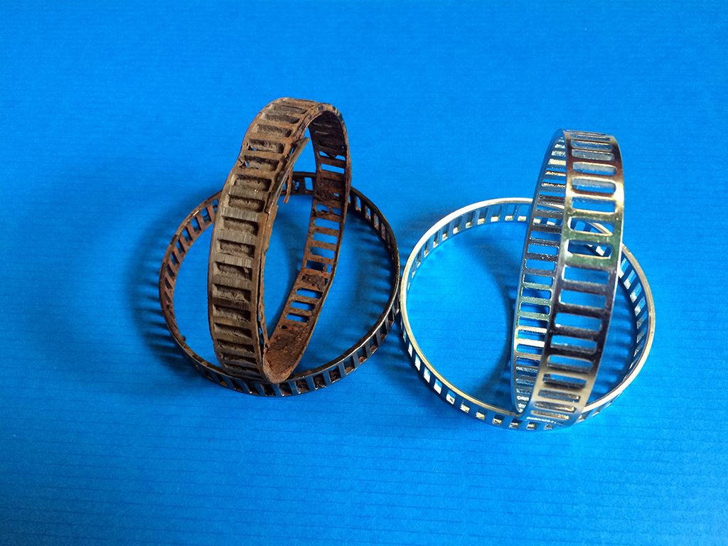

❗Важно знать: Датчик ABS BMW E90 считывает показания с гребенки ABS, который от времени разрушается коррозией и тем самым показания считывания передаются неправильными, что приводит к данной ошибке.
