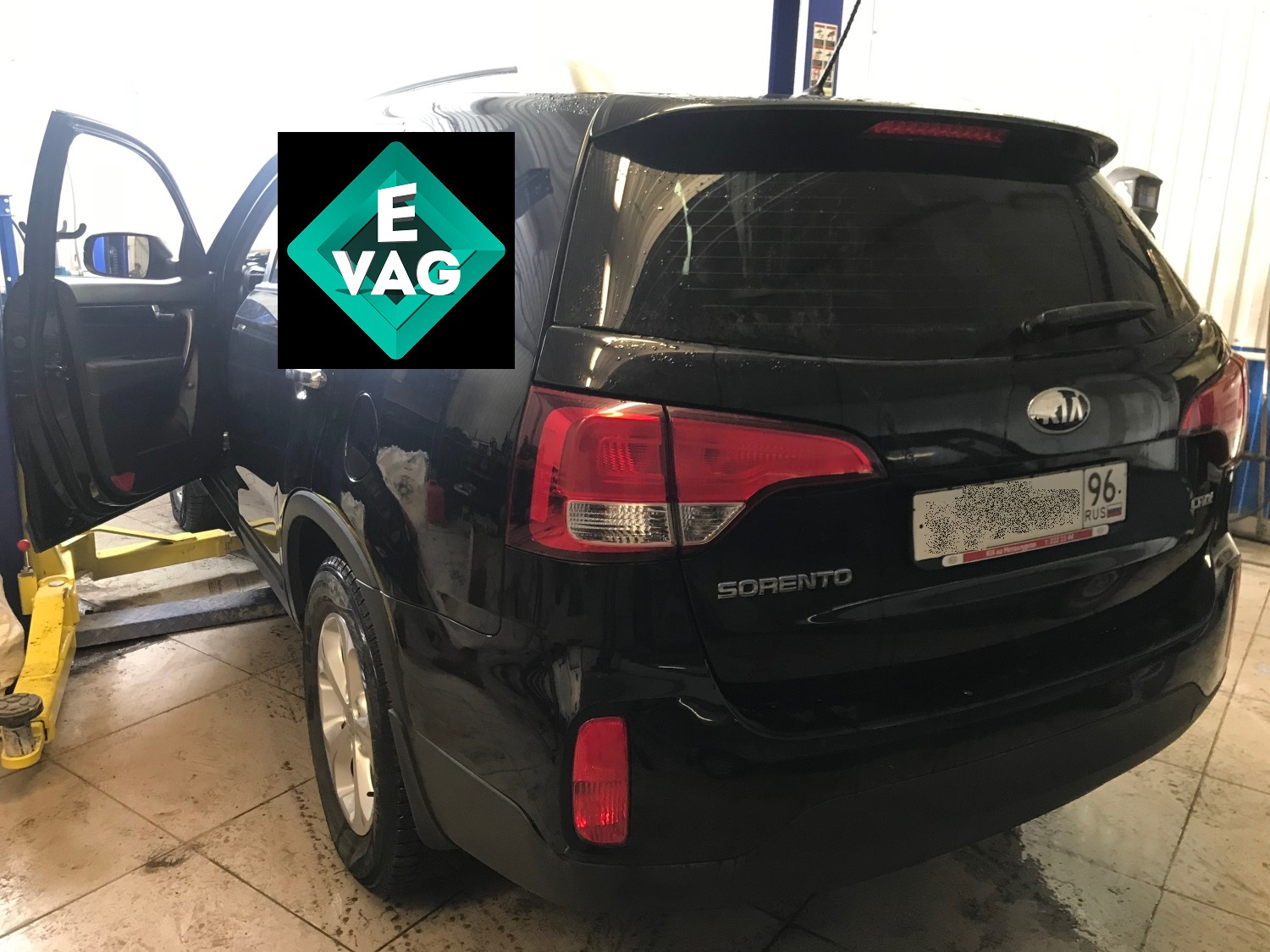

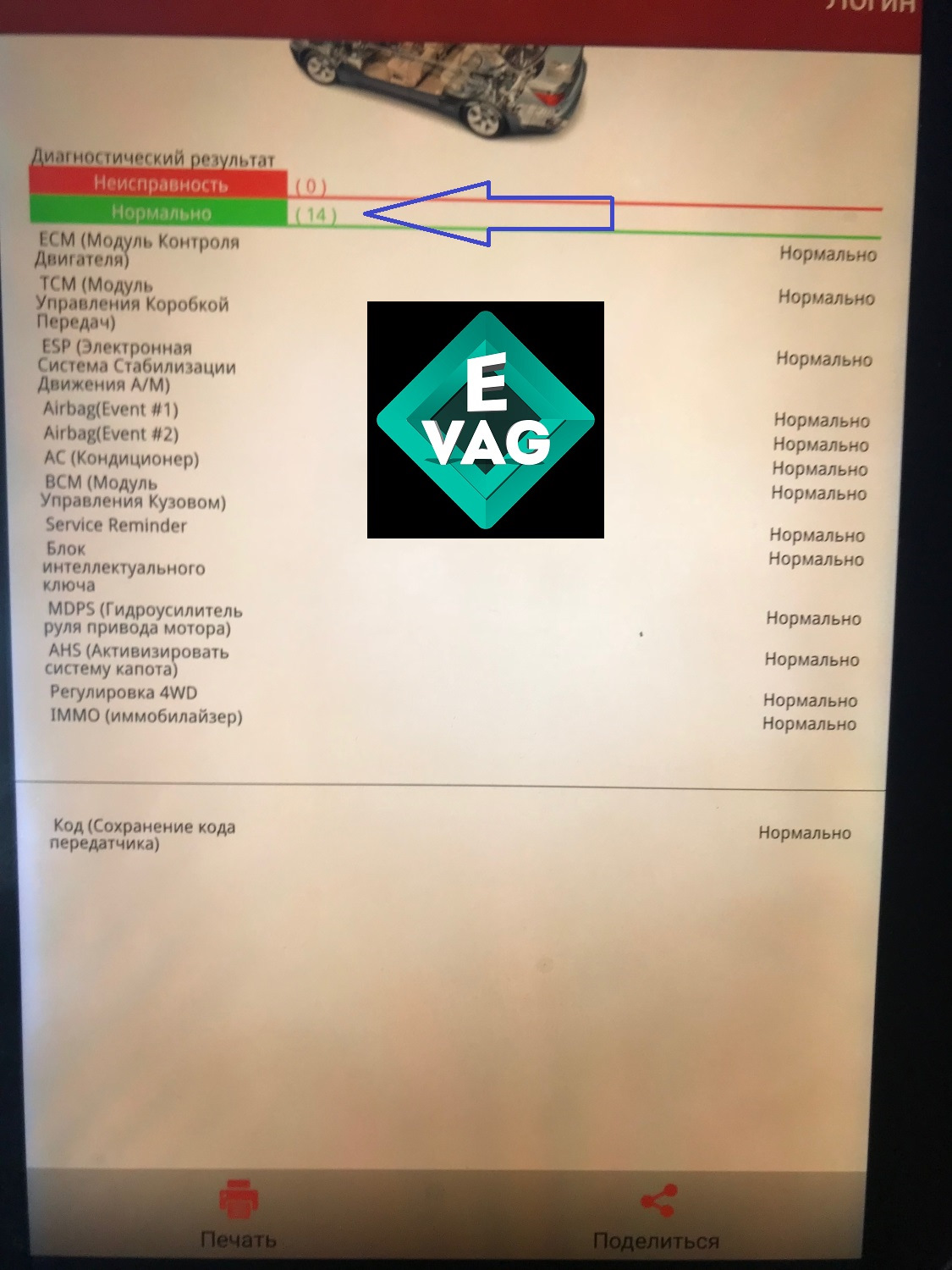

Прочитав нашу предыдущую запись о чистке CRASH DATA из блока управления подушек безопасности AIRBAG SRS на KIA SORENTO XM "2013 к нам обратился владелец точно такого же автомобиля только дизельного и 2013 года с той же проблемой. Однако, у него крашдата прописалась не по причине ДТП, а по причине банального "прикуривания". Причем, со слов владельца, полярность ТОЧНО не была перепутана! Нонсенс…

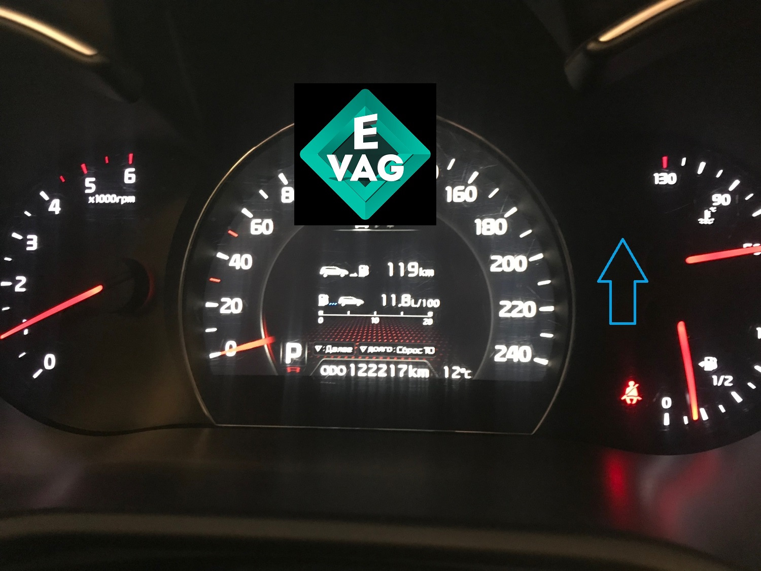

На приборке (приборной доске) горит индикация сработавшей подушки безопасности (в простонародье "красный беременный мужик")

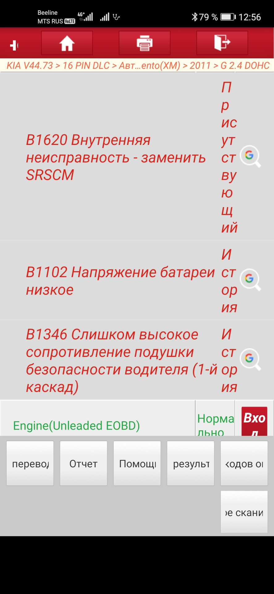

Подключились к машине и блоку подушек безопасности AIR BAG SRS соответствующим оборудованием и сделали диагностику:
Блок AIRBAG SRS AUTOLIV 95910-2P580 (kia sorento XM FL 2.2 CRDI "2013)
Имеется ошибка B1378 (В1378, B137800, В137800) — Воздушная подушка боковая передняя (водительская сторона) — Сопротивление слишком высокое.
При том что, естественно, подушка не стреляла. Просто глюк из-за "прикуривания" автомобиля… Дорогой глюк…
А также есть интересующая нас активная ошибка (не стираемая), которая требует отчисти крашдаты и перепрошивки блока SRS, а именно:
❌ B1620 (В1620, B162000, В162000) — Внутренняя ошибка — Заменить SRSCM
При данном состоянии дел безопасность на автомобиле ПОЛНОСТЬЮ отсутствовала. В случае необходимости подушки безопасности бы не сработали.
Код неисправности указывает на то, что блок управления подушек нужно заменить.
Как обычно, существует два пути решения этой проблемы: замена электронного блока на новый или ремонт аварийного модуля SRS / его перепрошивка.
Наша задача — удалить данные о столкновении Crash Data. Таким образом, можно вернуть блок в исходное состояние, как было до аварии и обойтись без замены дорогостоящей детали.
На данном автомобиле установлен модуль управления подушками безопасности 95910-2P580 с процессором Infineon SAH-XC2361A-72 внутри. С 2012 года на автомобили Киа Соренто также устанавливались модули SRS с оригинальными номерами 95910-1U180, 95910-2P480, 95910-2P380. Номер электронного блока зависит от комплектации авто. Блоки можно прошить через диагностический разъем OBDII, не снимая с автомобиля, то есть нет никакой необходимости снимать модуль подушек для внутрисхемного программирования на столе. Так и сделали.
1) Подключаем оборудование к автомобилю (или в блоку отдельно, в случае если автомобиль не из Екатеринбурга и блок подушек безопасности нам пришлют отдельно от машины), в блоке SRS зафиксированы данные об аварии — код неисправности b1620. На основании этих данных принимаем решение о дальнейшем ремонте.

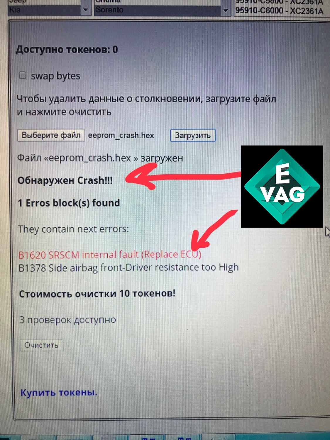

2) Удаляем Краш Дату из электронного модуля: читаем программатором содержимое процессора (flash и eeprom), загружаем прошивку с crashdata в соответствующий онлайн-сервис, который также определяет крашдату :
Далее чистим дамп и записываем его обратно в блок SRS AIRBAG.
✅ ГОТОВО! 🚗

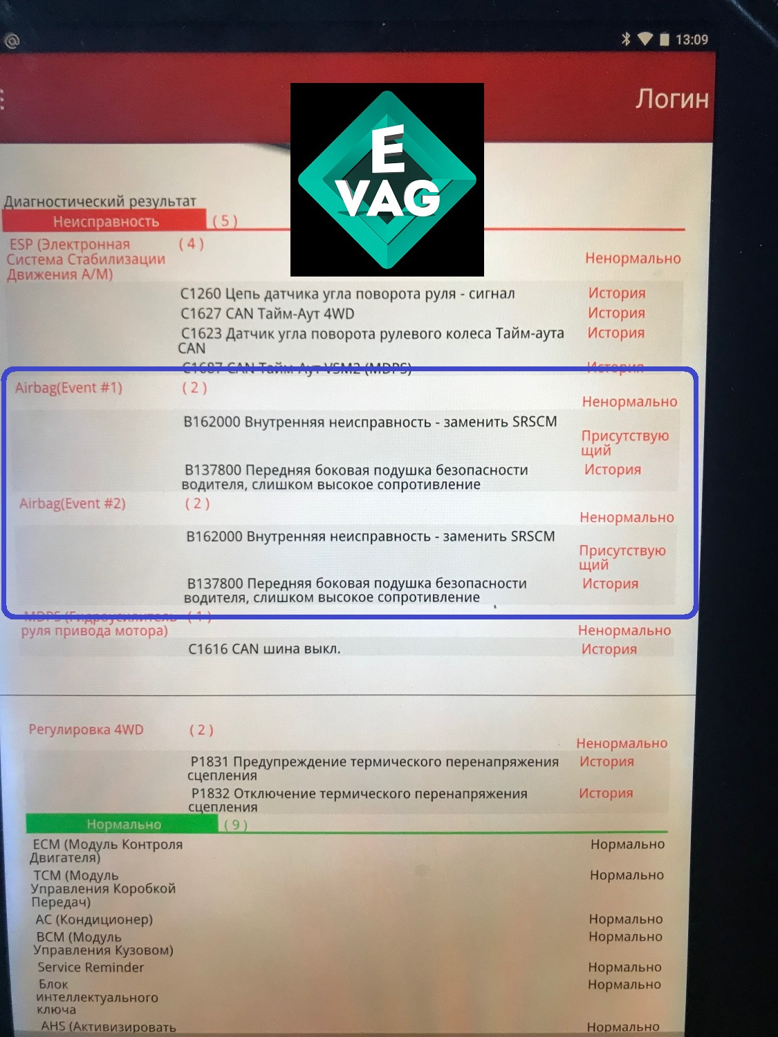

Проводим повторную диагностику и убеждаемся в отсутствии ошибок не только на dashboard (приборной панели) но и в мозгах автомобиля:
Кому нужно произвести такую же процедуру по ремонту блока подушек безопасности, прошивке блока SRS AIRBAG, чистке крашдаты, ремонте подушек Екатеринбурге — обращайтесь.
