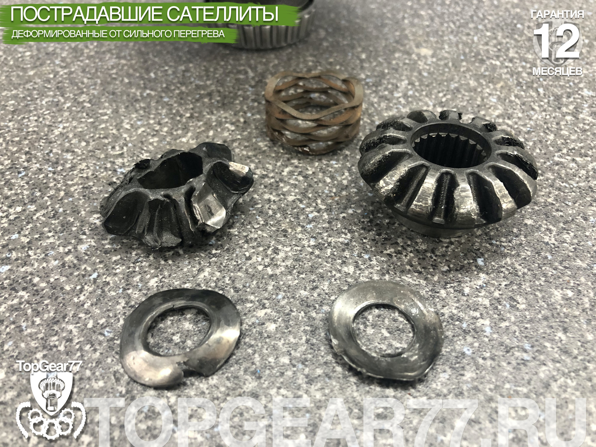

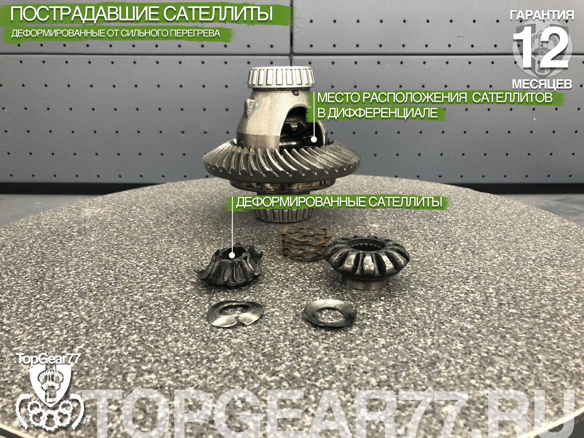

Когда задний редуктор оказался на столе, большим удивлением стало, то на сколько сильно повлияла эксплуатация в тяжелых условиях и отсутствие своевременного обслуживания на внутренние элементы заднего редуктора.
На всех сопряженных деталях имеются ярко выраженные следы перегрева и работы в отсутствии достаточного количества смазки. Один из сателлитов настолько деформирован в результате перегрева, что создается впечатление будто он и вовсе был сделан из пластилина.
