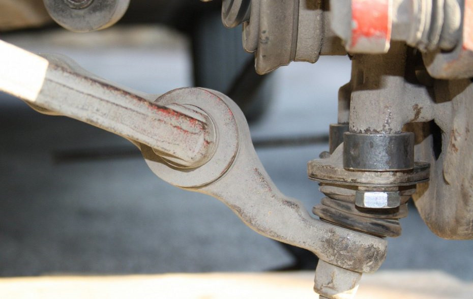

Шаровая опора представляет собой подвижное шарнирное соединение в подвеске автомобиля. Она соединяет ступицу или поворотный кулак с рычагом подвески, позволяя колесу перемещаться в двух плоскостях. Шаровая опора, соединяя подрессоренную массу автомобиля с неподрессоренной и постоянно перемещаясь под разными углами, подвержена значительным нагрузкам.
И как всякий подвижный элемент шаровые опоры, даже самые качественные, имеют строго ограниченный ресурс, который, как правило, указан производителем автомобиля. Однако в силу обстоятельств шаровые опоры подвержены преждевременному выходу из строя. Что же это за обстоятельства?

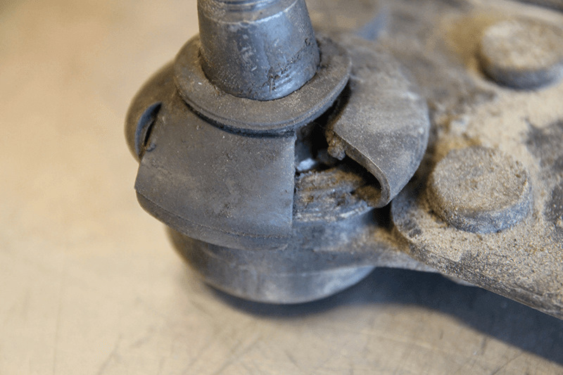

Также к внешним факторам можно отнести зимнюю эксплуатацию. Низкие температуры отрицательно влияют на гибкость резиновых пыльников шаровых опор, что приводит к их растрескиванию, а затем и разрушению. Нарушение герметичности пыльника ведет к размыванию смазки шарового пальца, попаданию в шаровой шарнир грязи и чрезмерно быстрому износу. Реагенты и простой песок также ведут к быстрому износу пыльника опоры с вышеуказанными последствиями.

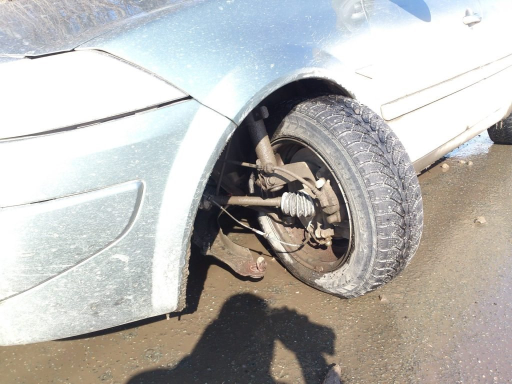

Часть последствий износа шаровых опор мы уже описали: и нестабильность траектории машины, и вибрации — все то, что уже само по себе значительно ухудшает управляемость и безопасность. Ну а вишенкой на торте в самых запущенных случаях становится полное разрушение шаровой опоры. Палец ломается либо вырывается из седла, колесо теряет связь с рычагом подвески и выламывается. В большинстве случаев это происходит на ходу, и наши читатели наверняка наблюдали подобные происшествия.
Поэтому пренебрегать регулярной диагностикой подвески нельзя — разрушение шаровой опоры на высокой скорости грозит смертельным ДТП.

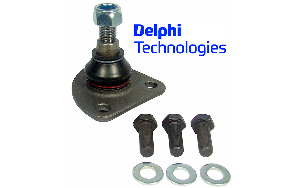

Мер профилактики преждевременного износа две: аккуратная манера езды (в особенности если дороги вашего региона оставляют желать) и использование качественных деталей. Delphi Technologies как производитель компонентов подвески для многих автопроизводителей применяет ряд технологий для обеспечения долгого срока службы шаровых опор. Использование хлоропренового каучука увеличивает ресурс пыльника шаровых опор Delphi Technologies. Нейлоновое покрытие седла улучшает скольжение и продлевает срок службы узла, чему способствует и закладка высокотехнологичной смазки под пыльник наших шаровых опор. А для того, чтобы отбраковать негодные детали, вся продукция проходит 100 % дефектоскопию (пальцев и седел) и полный цикл жестких испытаний по стандартам автопроизводителя, в том числе тесты на вытягивание и выдавливание под экстремальными нагрузками.
Бережная эксплуатация, своевременная диагностика и установка проверенных запчастей — вот три ключевых условия для долгой и надежной службы шаровых опор на вашем автомобиле.
