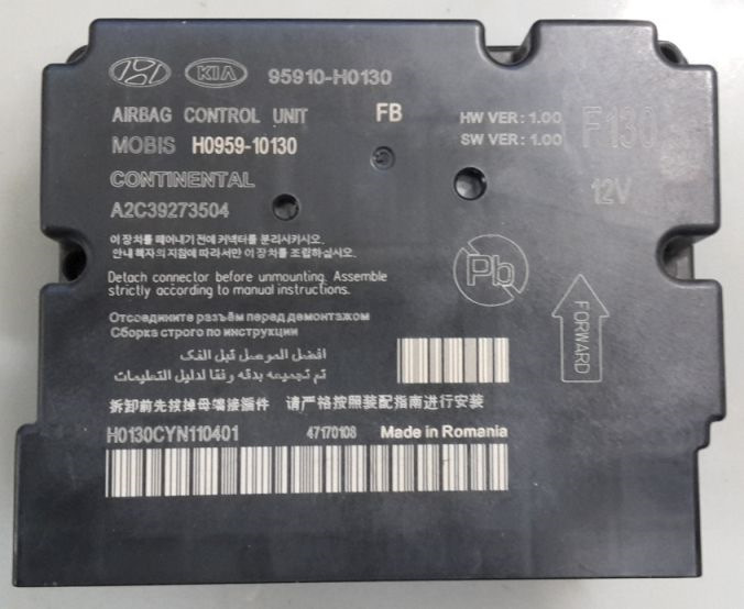

Обратился клиент с просьбой восстановить (удалить краш данные) блок SRS Airbag после ДТП.
Стоимость нового блока по его словам переваливает за 30 кило рублей.

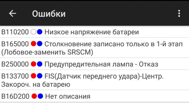

Подключил блок на столе и диагностикой глянул ошибки
Данные о столкновении присутствуют, приступаем к работе.

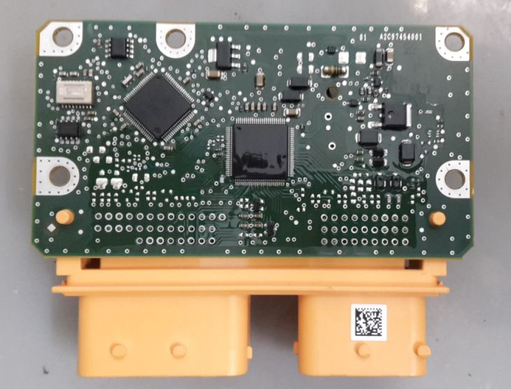

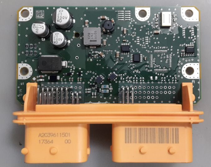

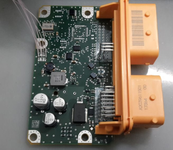

Разбираем блок
Фото платы с двух сторон

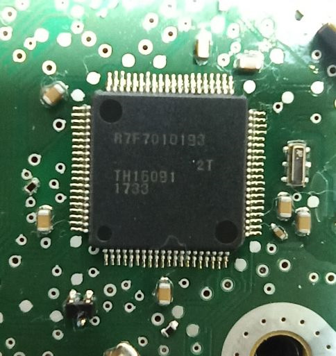

Блок интересен тем, что краш данные у него записываются как в еепром блока, так и в процессор
Процессор в данном блоке из серии Renesas RH850

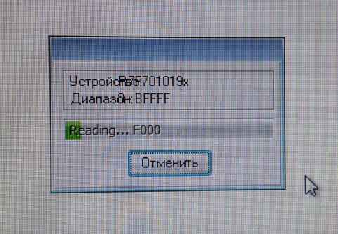

Подключаем программатор к процесору и читаем из него данные

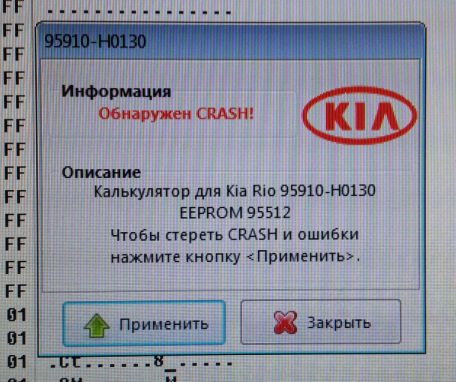

Записываем чистый дамп обратно в процессор и приступаем к очистке данных в еепром 95512
Читаем еепром и проверяем наличие краш даты
Чистим дамп и заливаем обратно.
Итог — блок полностью восстановлен до рабочего состояния, осталось поставить на авто и потереть ошибки!
