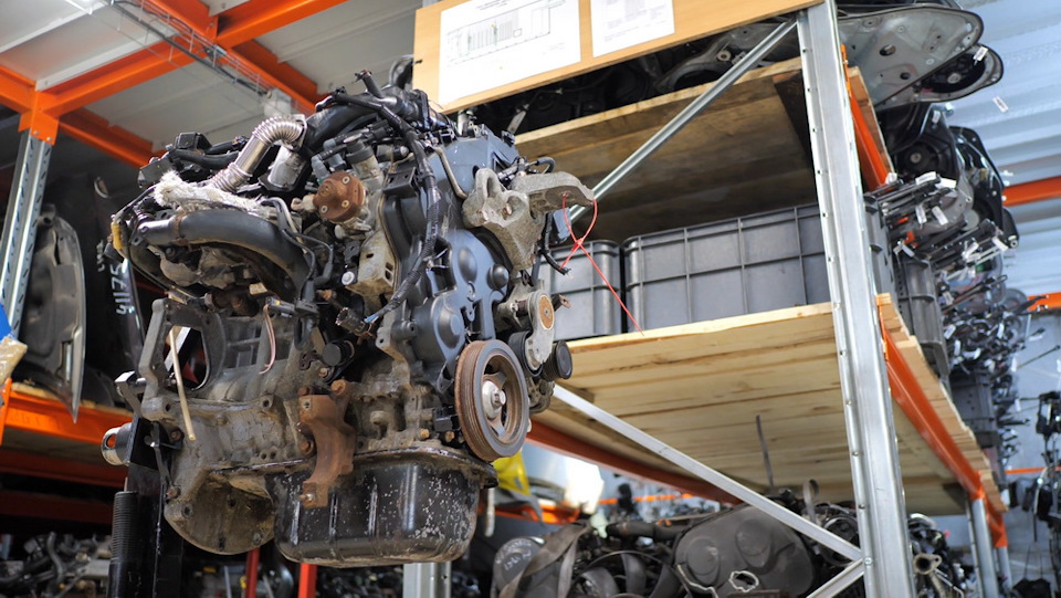

В 2004 году был выпущен турбодизельный двигатель на 1,6 литра. Разработкой занимался концерн PSA, и его инженеры постарались: получился надежный и практически беспроблемный двигатель. К тому же через 5 лет после начала выпуска мотор был модернизирован в связи с выставленными эконормами и получил измененную головку блока с одним распредвалом, который приводит восемь клапанов.
Восьмиклапанной мотор получил оригинальную ГБЦ с приводом ГРМ, а также турбину. Мощность мотора 1,6 HDI – от семидесяти пяти до ста двадцати лошадиных сил, а моделей DV6D – от семидесяти пяти до девяносто пяти лошадиных сил. Еще более мощные двигатели, получившие название DV6C – от ста до ста шестнадцати лошадиных сил.
Модель DV6FC – самая поздняя, с мощностью до ста двадцати лошадиных сил.
Восьмиклапанный двигатель использовался во всех автомобилях Пежо и Ситроен – от небольших машин Пежо 207 до кроссовера 3008, минивэна 5008. Также силовой агрегат применялся на Ford – Фиеста, Мондео и других, и Вольво – от C30 до S80. На Вольво двигатели получили обозначение D4162T.
На автомобилях Мазда 2,3,5 он получил индексы Y650, Y655 и другие.
