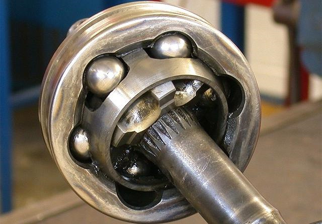

Передача крутящего момента между двумя валами, находящимися под углом, всегда была интересной задачей для инженеров. Еще в середине XVI века итальянский ученый Джероламо Кардано описал подвижный шарнир для передачи момента под углом. «Карданов вал» на долгие годы стал стандартным способом обеспечения подвижного соединения двух валов. Именно кардан пытались приспособить инженеры к первым переднеприводным автомобилям для передачи крутящего момента на подвижные передние колеса. Но очень быстро выяснилось, что для работы при больших углах скрещивания карданная передача не подходит: дело в том, что она передает крутящий момент несинхронно (один вал вращается равномерно, а другой — нет), при этом значительный угол скрещивания сильно затруднен.
В ответ на эту проблему в 20-е годы прошлого века было предложено сразу несколько типов конструкций подвижного шарнира, способного передавать крутящий момент при изгибе до 70 градусов.
ШРУС

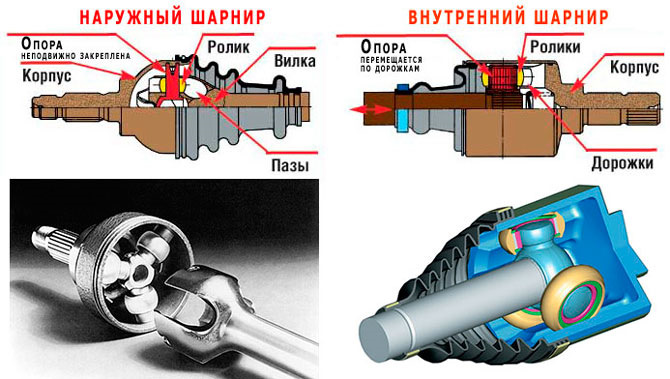

Такие соединения получили название Шарнира Равных Угловых Скоростей (ШРУС), и сегодня они являются основой механизма передачи крутящего момента от главной передачи к колесу в автомобилях с независимой подвеской. Для этого применяются ШРУС двух типов, один из которых обеспечивает большой диапазон изгиба (шариковый ШРУС) и устанавливается со стороны управляемого колеса.
ШРУС второго типа («трипод» или «трипоид»), помимо возможности изгиба, обеспечивает большее осевое смещение; он устанавливается со стороны главной передачи.
Важная особенность работы независимой подвески: при перемещении рычагов от крайнего нижнего (подвеска максимально разжата) к крайнему верхнему (сжата) положению расстояние между ступицей колеса и выходным валом трансмиссии незначительно, но меняется. А это значит, что привод должен также иметь возможность менять свою длину. Именно этому и способствуют трипоидные ШРУС, устанавливаемые с внутренней стороны привода.

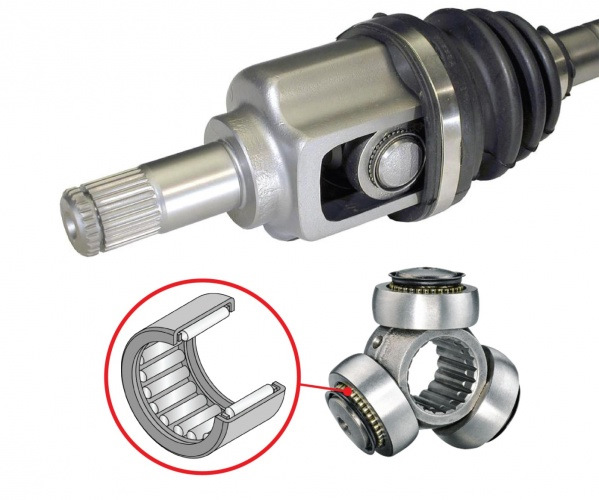

Особенности трипоида
Основной элемент трипоидного ШРУС — трехлучевая вилка со шлицевым отверстием для соединения с валом привода. На этих лучах устанавливаются полусферические ролики, которые вращаются на игольчатых подшипниках. В корпусе трипоида, соединенном с фланцем полуоси, имеются специальные канавки, обеспечивающие продольное смещение и необходимый угол поворота шарнира.
Еще одной интересной особенностью трипоидов, в отличие от шариковых ШРУС, является применение игольчатых подшипников. Они обеспечивают конструкции высокий КПД при передаче крутящего момента.
