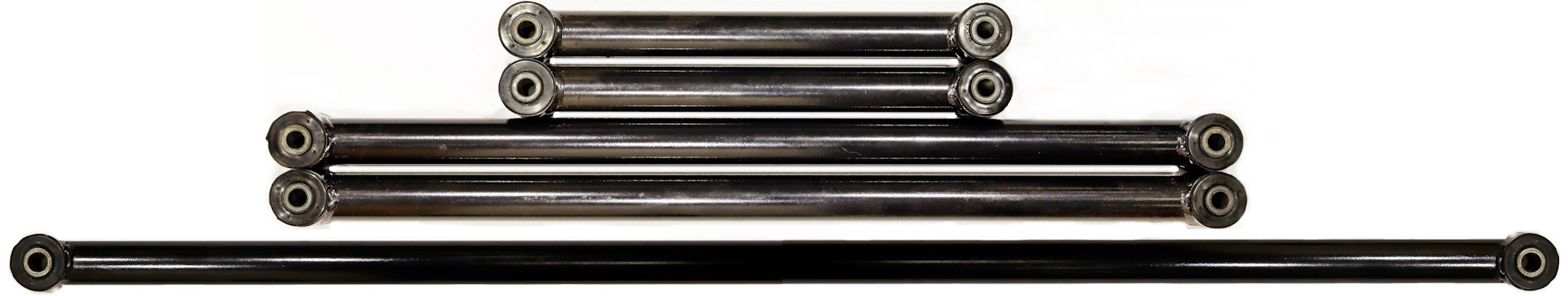

5) В комплекте усиленные реактивные тяги (5шт) заднего моста с сайлентблоком 2108-2904040 от переднеприводных Ваз.

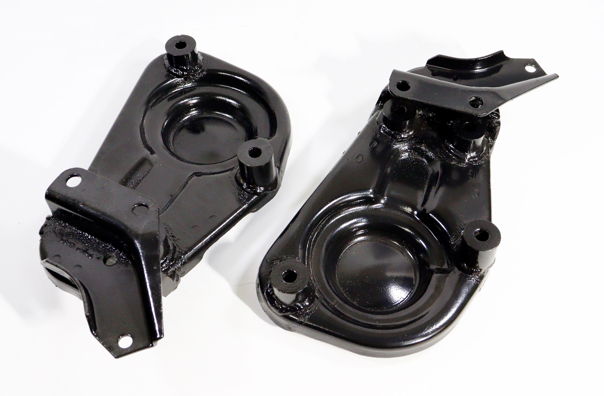

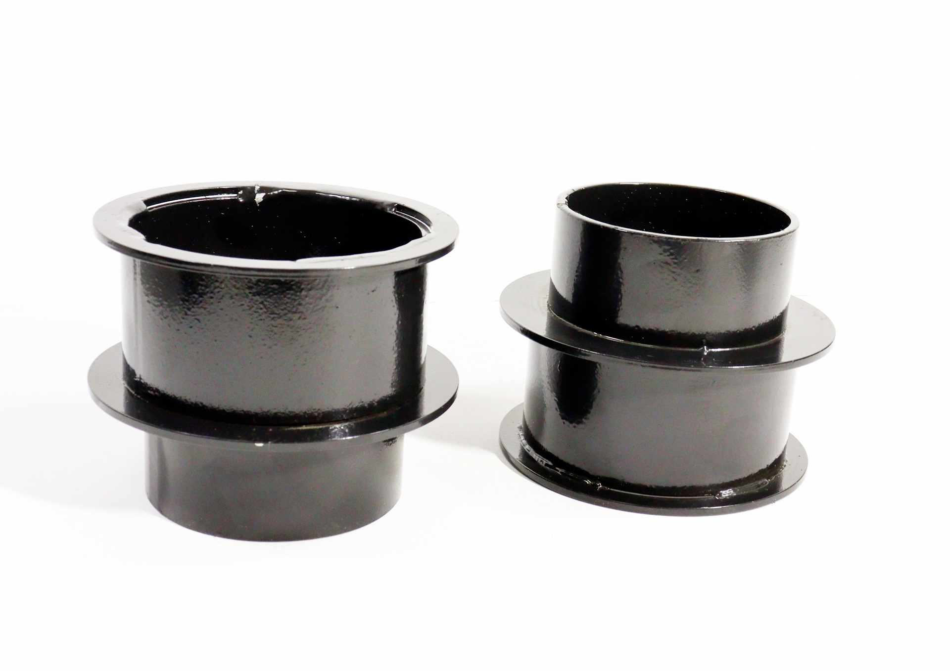

Начнем с чашек. У нас они заводского изготовления с приваренными к ним проставками, доработанные под стабилизатор. С такими чашками пружины остаются штатными, как и амортизатор. Пружину не изгибает при работе.

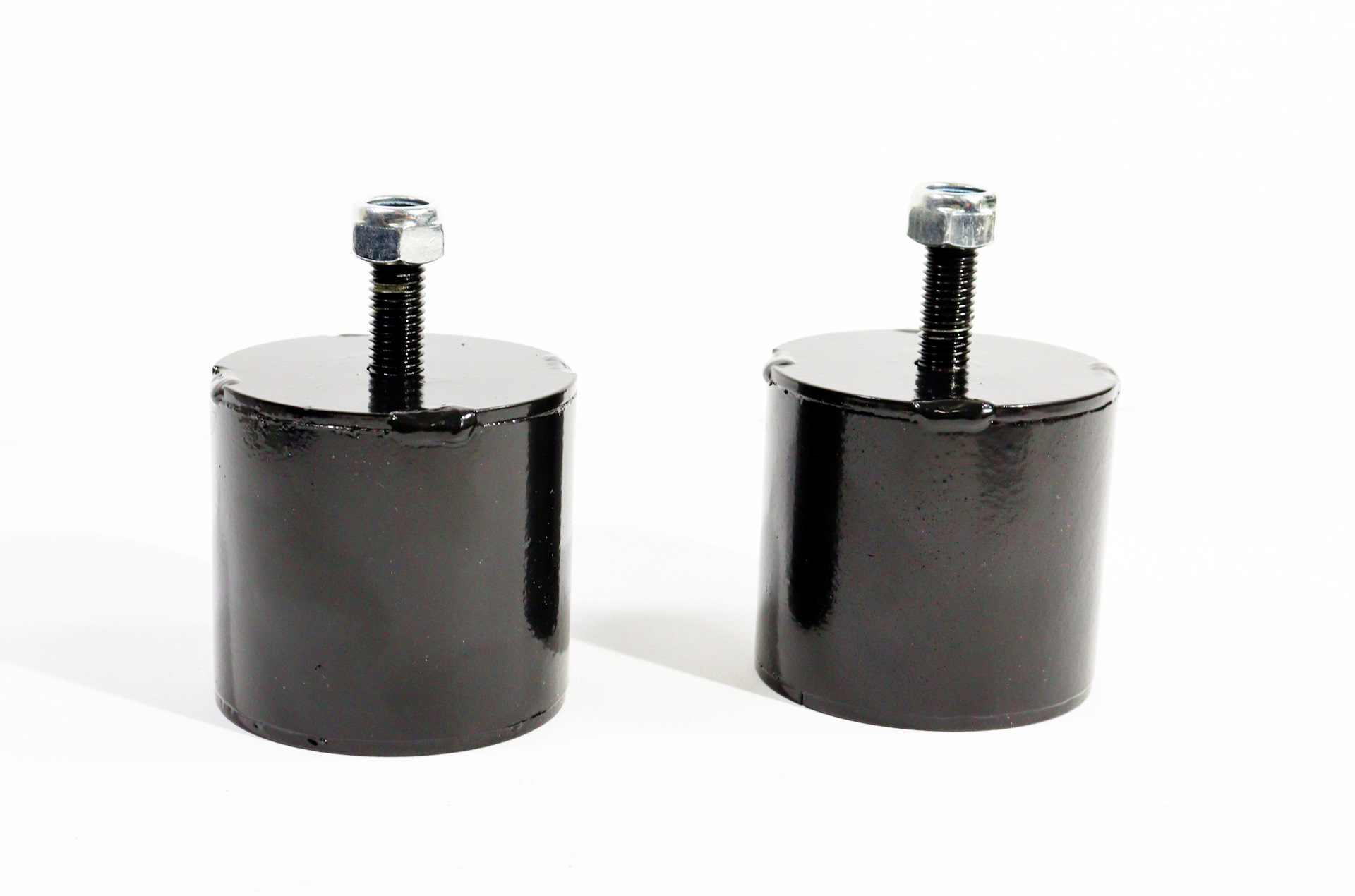

Проставки под задние пружины у нас сделаны из стали. Их высота 50 мм. В лифт комплектах других производителй они резиновые или полиуретановые. С учетом того, что у задней пружины есть родная резинка, высотой 20 мм, лифт получается не 50 мм, а всего 30 мм.

В комплекте 5 реактивных тяг, с сайлентблоками 2108-2904040. Верхние тяги несколько длиннее штатных во избежание закусывания крестовины заднего моста.

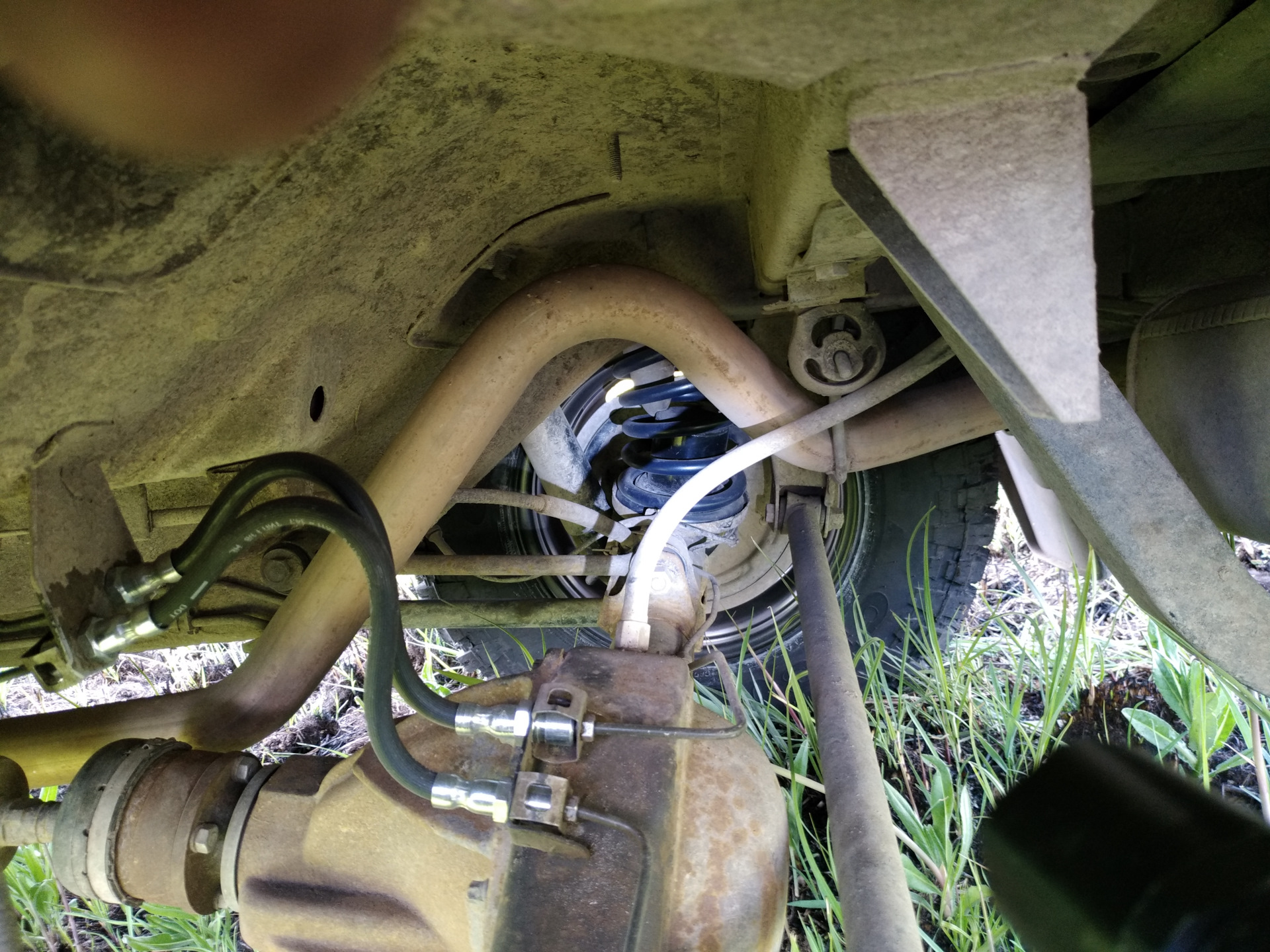

Лежит ваш комплект, частично задействован, но лифт сделал на пружинах Vero+2, т.к. заводские были сильно просевшие спереди. 1) для 29х колес отбойники задних пружин можно ли убрать? просто сейчас буфер сжатия в них попадает наполовину по переднему краю в диагоналках 2) верхняя тяга пишите немного укорочена, но если ее поставить со шрусовыми карданами, то редуктор довернется вниз же и угол шрусов только увеличится? для крестовинных карданов это плюс как понимаю, т.к. улучшается параллельность флянцев, а для шрусовых минус. к тому же кардан еще больше зажмет или наоборот разожмет? а то при лифте в 5 см при штатных тягах мост сместился вперед и теперь снять шрусовый кардан та еще проблема.
Здравствуйте. По поводу пружин, наш лифт комплект встает со штатными пружинами и амортизаторами. Можно было просто поменять заводские пружины. По отбойникам — можете и убрать, но смотрите на амортизатор, что бы его хватало. Насчет верхних тяг — они длиннее, а не короче. Такие тяги + для карданов с крестовинами. Для шрусовых карданов значения не имеет.
Раз уж пришлось менять пружины, решил на них и лифтануться. Сжатие же зад. аморта при использовании вашего укороченного кронштейна не должно измениться и отбойник как понял нужен только для исключения зажатия больших колес. Исправьте текст в БЖ, там наоборот сказано что верхняя тяга короче. А если она длинее штатной, значит редуктор довернется вверх, зад. буферы в моем случае еще сильнее уйдут и надо точно тогда гнуть отбойники буферов или убирать отбойник на чашке, а что будет с карданом (зажмется/разожмется) не понятно.
Я так понял, вы купили наш лифт комплект полный, который подразумевался под штатные пружины, но вы поставили Веро +2 дюйма. Поэтому у вас и выгибает все. Уберите проставку железную под пружинами.
комплект да полный, но проставку 5см под пружиной +2" даже при большом желании физически не поставить) получилось так тогда еще на 27,7" колесах
На штатных колесах подъем виден на глаз :)
да, поэтому уже перешел на 29е

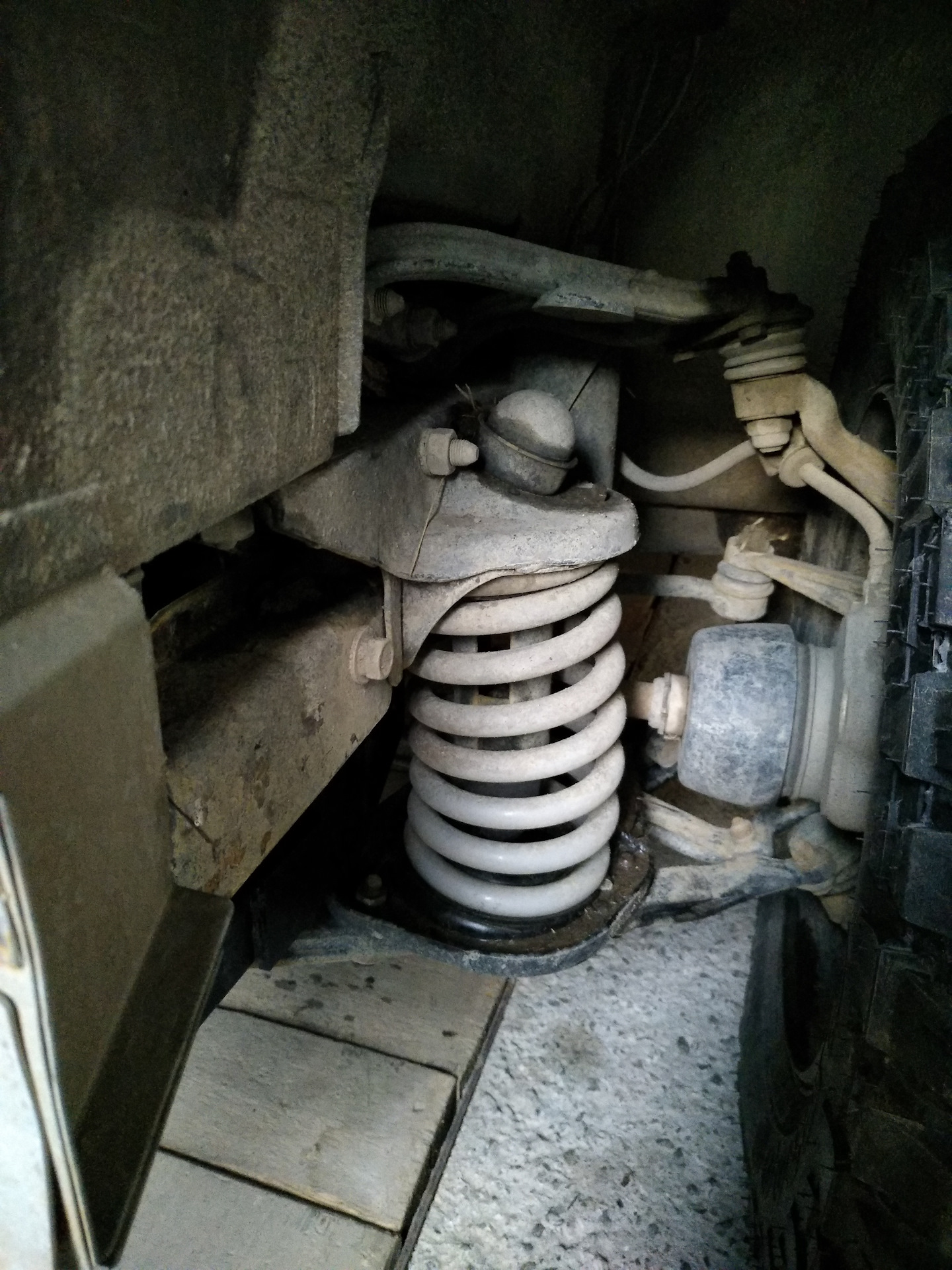

родные пружины спереди просели почти в ноль (0,5 см от чашки до отбойника сжатия, и это на машине с пробегом 7 тыс…), что выйдет если поставить с такими пружинами подобный лифт-комплект? как понимаю получится почти новый сток, проставки под шаровые тогда и не нужны?
В идеале Вам нужно купить новые штатные пружины. (К примеру Фобос, в районе 1600 рублей за 2 пружины) и поставить лифт комплект.

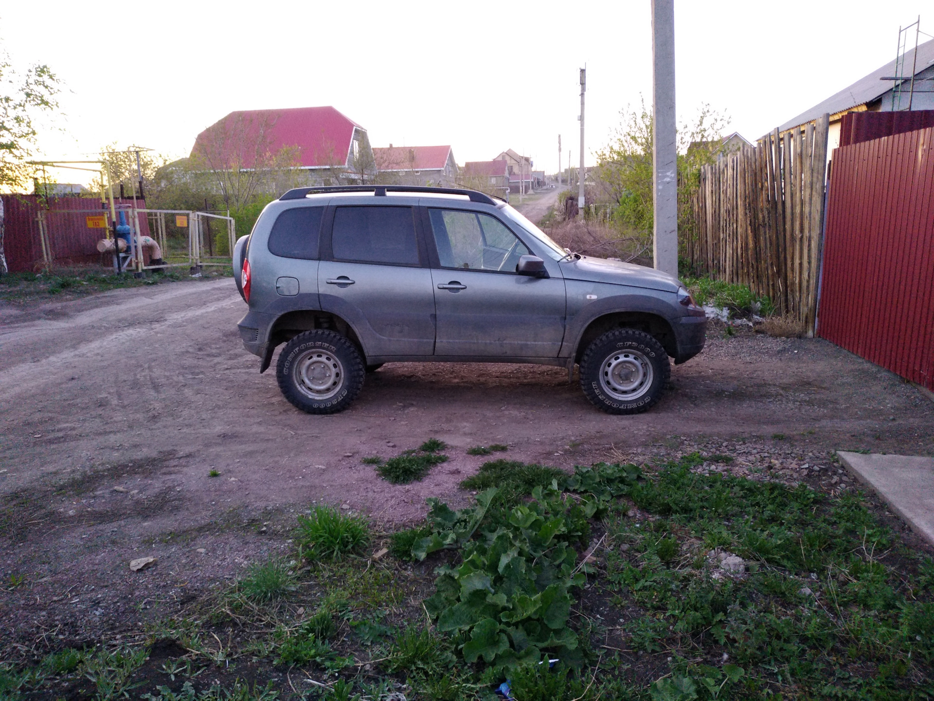

Стоит Ваш комплект, нарадоваться не могу) ставил сам, достаточно легко ставится (если знаешь как)
Большое спасибо за Ваш отзыв. Нам очень приятно.
У меня ваш комплект стоит 3 года, колеса 29е корды, машина ездит по Кольск по-ву, по туризму, все цело, ничего не отровало и не лопнуло…

Тяги эти для тазиков по асфальту катать! На бездоре можно попращаться с лонжеронами🤣
Ниже в комментариях, мы ответили на подобное мнение.
Тяги с такими с/блоками убьют лонжерон.С вашим "правильным "комплектом только по асфальту ездить!
Критика приветствуется но должна быть объективной. На сайлентблоках 4040 изготовлены почти все реактивные тяги представленные на рынке. На видео в сравнении сайлентблоков все видно.С сайлентблоком 5446 кроштейны на лонжеронах рвутся. Он жестче и дает меньший угол работы тяг. Резины там не больше.
Оптимальный вариант- стоковый сайлентблок(БРТ), но что бы не подделка. Ну если уж очень хочется, то сайлентблоки от УРБАН. С 2108 это перебор. Но это моё субъективное мнение, которое было проверен на личном опыте.
Стоковый сайлентблок можно и поменять, не так сложно, лучше пусть лонжероны и кронштейны будут целы
4Х4 ВЯТКА
Смотрите, на себе проверено, и никому не пожелаю, так что меняйте конструктив или пишите, что комплект для городских понторезов!
Не может быть "правильного" лифт-комплекта, если проставки под шаровые сделаны без смещения!
Привет кронштейнам тяг заднего моста от сайлентблоков 2108. Чего просто на болты не прикрутить тяги к кузову?
Критика приветствуется но должна быть обьективной. На сайленте 4040 изготовлены почти все реактивные тяги представленные на рынке. На видео в сравнении сайлентов все видно.С сайлентблоком 5446 кроштейны на лонжеронах рвутся. Он жестче и дает меньший угол работы тяг. Резины там не больше.

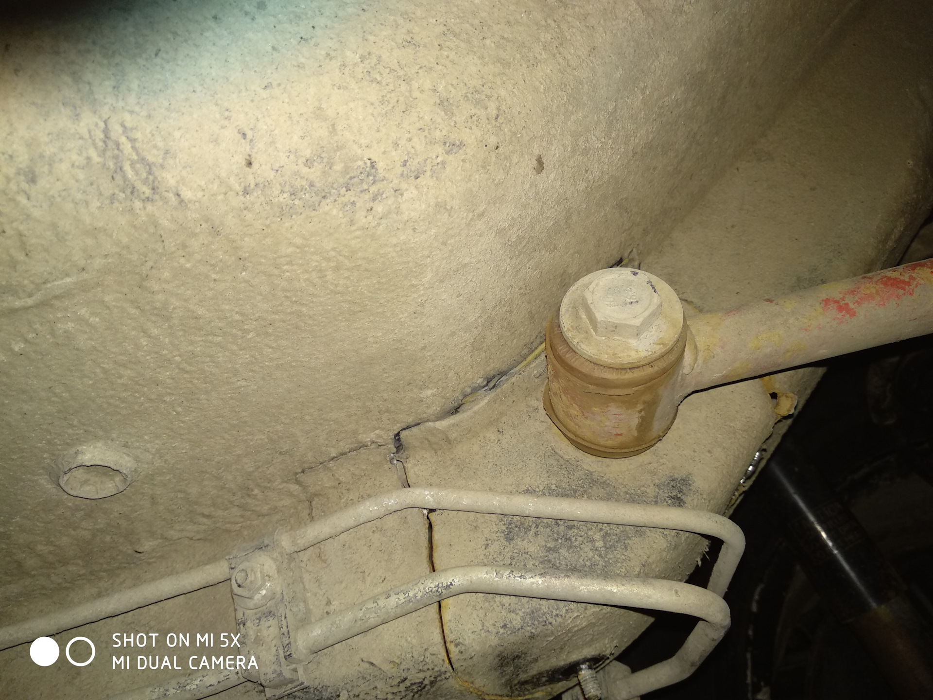

Вы написали о одних из самых обсуждаемых проблемах лифта Нивы. По нашему мнению, сайлентблоки 4040 больше применимы в реактивных тягах, чем например 5446. Мы не настаиваем на однозначности, но считаем 5446 излишне жесткими. Что касается чашек переделанных под стабилизатор то это делается как раз для сохранения штатного положения стаба на чашке. А вот как раз «лифтуя» без переноса крепления стаба мы и ломаем чашку. Неоднократно убеждались в этом ремонтируя Шнивы и Нивы в нашем сервисе. Трещины это известная проблема нижних передних чашек и не только лифтованных автомобилей. Причины коррозия или пробеги близкие к 300000 км.А мы новые чашки ставим. Спасибо за Ваши комментарии.
4Х4 ВЯТКА
Мы относительно сравнили сайлентблоки. Видео прикрепил. Про время и отлом кронштейна Панары могу поспорить, 7 лет производим лифт комплекты, устанавливаем их и продает по всей России. Про высоту, которую дал лифт комплект можно посмотреть в конце видео, замеры мы снимали. Касаемо проставки стальной для задних пружин. Просто ее вставляем. У коекурентов она резиновая, либо полиуретан.
в видео деформации сайлентов усилие прикладывалось одинаковое?
Да, динамометрический ключ с усилием 100 Hm
Правильный лифт это отрыв балки переднего моста с нормальными сошками и.т.д. при котором не меняются углы работы подвески и.т.д.
В общем Вы правы, но это очень трудоемко. Наш комплект для простых покупателей. А вы пишете о способе, который доступен тем кто обладает опытом и знаниями особенностей подвески Нивы или ШевиНивы. Плюс самодельные сошки… Вмешательство в рулевое управление…
У нас же в комплекте все куда доступнее и проще.
Потом привода это расходный материал и это из личной практики за управление на пересеченке вообще беда. То что он у Вас оптимальный, доступный, с минимальным вмешательствам (можно поспорить), но не "Правильный", и отрыв балки занятие проще чем кажется.
Одно удовольствие 😂
4Х4 ВЯТКА
а вот бы кто кронштейны-опоры верхних пружин передней подвески производил под отрыв балки (с увеличеной высотой опоры) была бы альтернатива: лифт подвески или отрыв балки.
всякие точеные / вареные из уголка проставки не внушают доверия.
