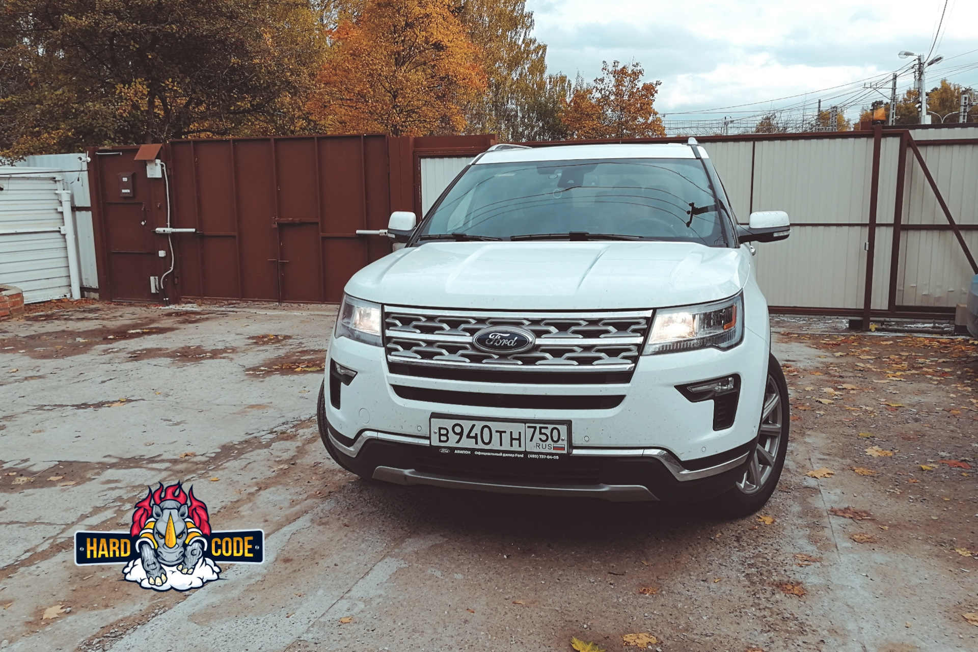

"Задушили меня, задушили!"
Да, этот V-образный шестицилиндровый мотор задушен под налог и его мощность на нашем рынке составляет 249 л.с., тогда как на американском рынке мощность этого двигателя 290 сил (294 на дорестайлинге).
Просто залить американский софт нельзя! Поэтому чтобы улучшить показатели "нашего" движка мы в свое время разработали прошивку взяв за основы софт "американца".
В прошивке меняется масса параметров, среди которых:
— Состав топливо-воздушной смеси на всех режимах работы
— Алгоритм работы системы изменения фаз газораспределения
— Работа системы изменения подъема клапанов (если такая имеется)
— Угол опережения зажиганием
— Моментная модель двигателя
— Работа системы управления электронной дроссельной заслонкой, которая в российской версии открывается максимум не 80 процентов
— И пр.
В итоге имеем софт мощностью 290 сил.
Запись программы в установленный тут ЭБУ Continental EMS24xx осуществляется через диагностический разъем OBD2.
В результате процедуры чип-тюнинга повышен отклик педали акселератора, увеличена динамика разгона во всем диапазоне оборотов. Переключения передач происходят мягче и предсказуемее, сами передачи более эластичны, нивелированы провалы при разгоне.
