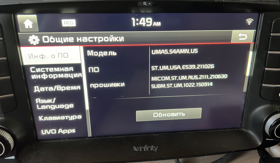

Здравствуйте!

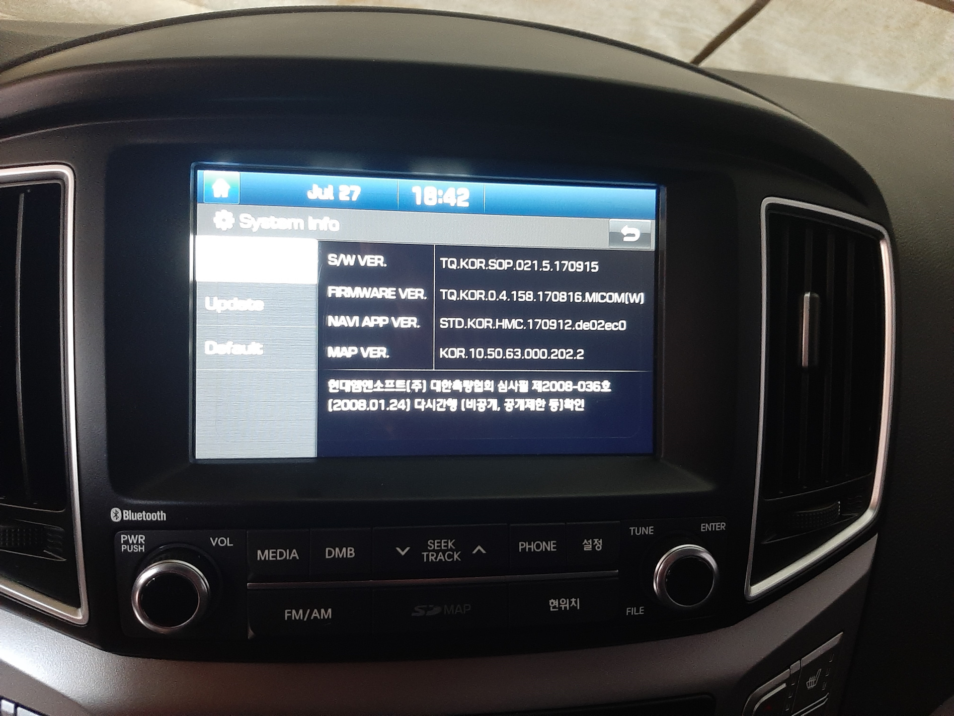

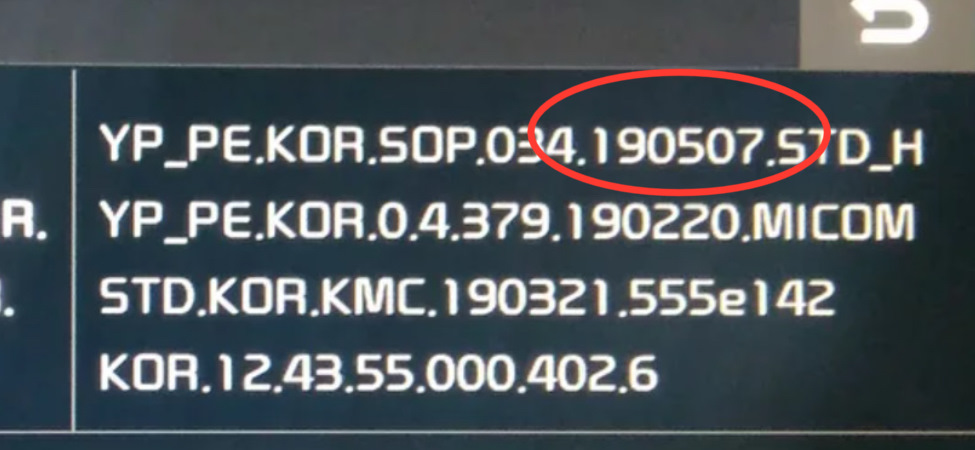

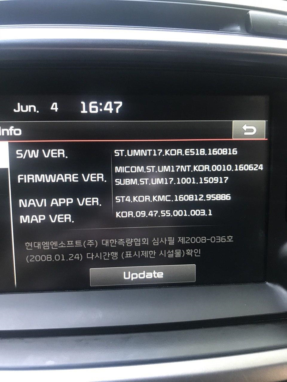

Кто-нибудь может поделиться как перевести корейское авто на русский язык, машина KIA Sorento 2018 года.
Версия установленной прошивки на фото
Можно сделать.
Будет как здесь:
Блог, в котором написано про WiFi — www.drive2.ru/o/b/544141983468225398/
По самой оболочке смотрите здесь: www.drive2.ru/o/b/530920905900032449/
Здравствуйте. А с корейской головой совсем все печально?
Неужели голову менять легче?
Здравствуйте.
Кто вам такое сказал?
Хоть там и старый андроид 2.3 но русификацию можно сделать.

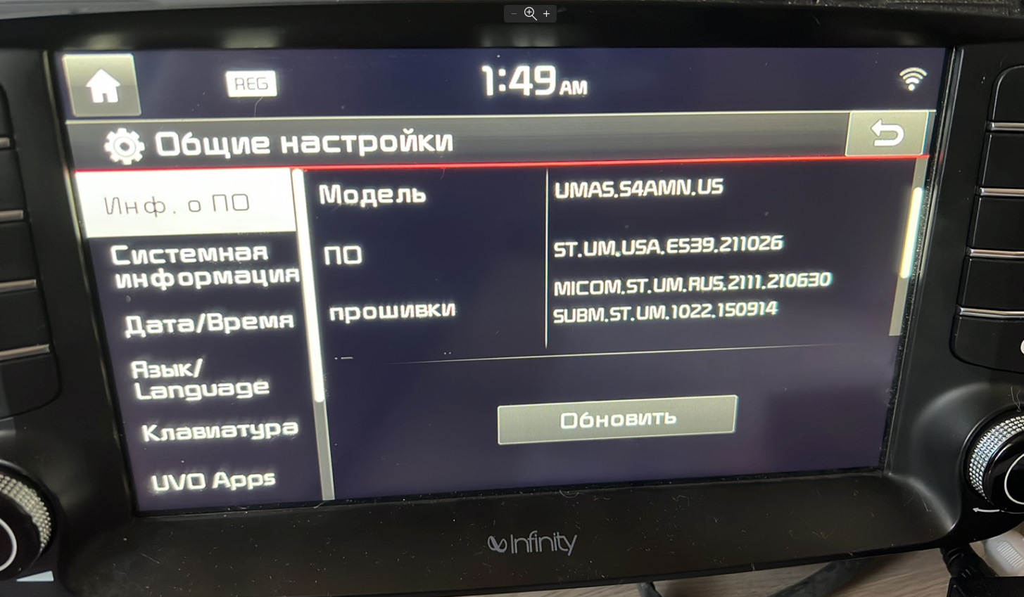

Здравствуйте! Могу ли я откатить свою прошивку (фото) к начальной версии пользуясь расположенными ссылками выше? Перед этим мне нужно делать factory reset? Если — Да, то подскажите, пожалуйста, как мне до него добраться.
Здравствуйте.
Тут выложены прошивки для европейского рынка.
Этими прошивками вы откатить не сможете.

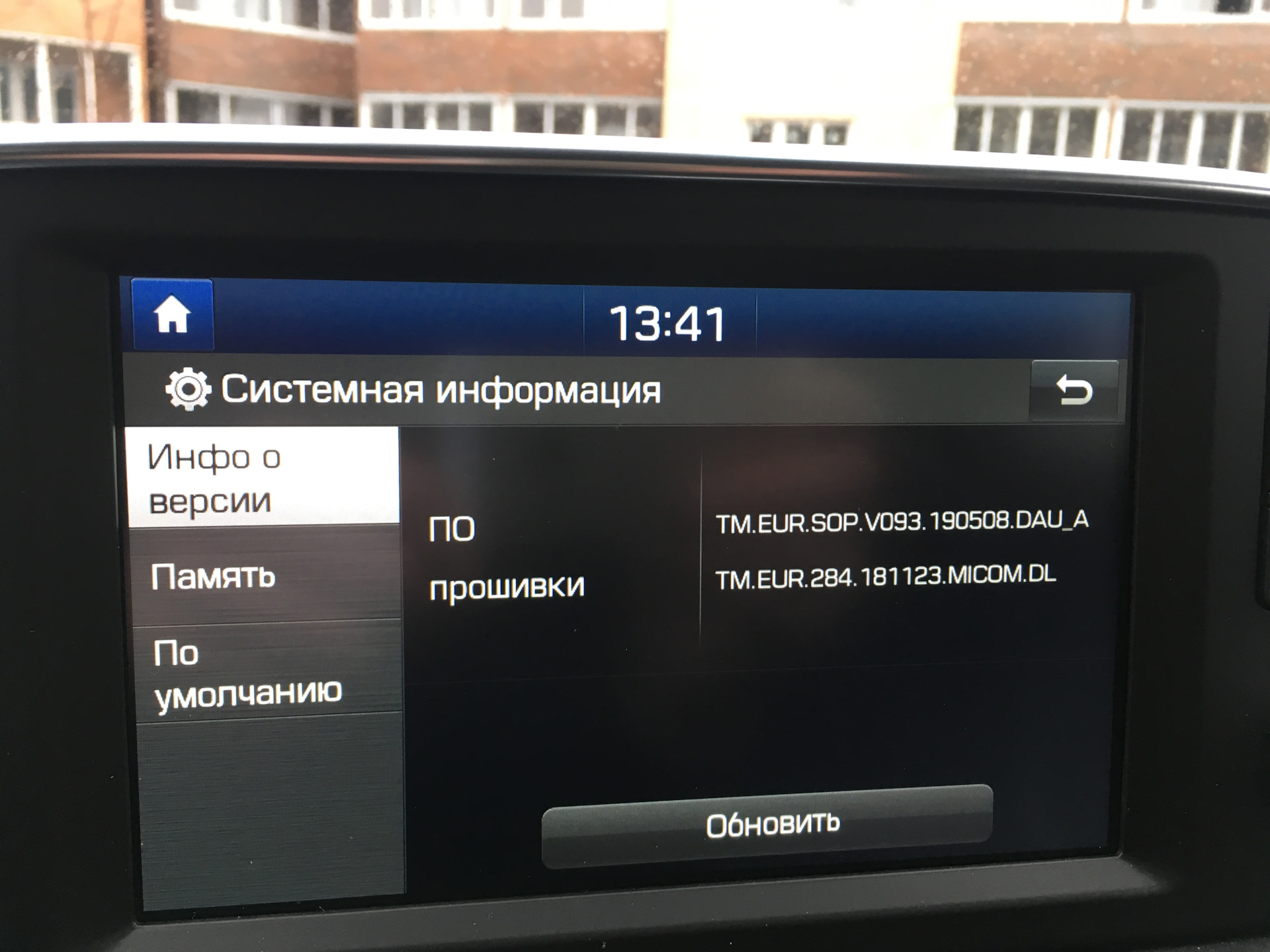

Здравствуйте. подскажите, как обновить эту прошивку до последней? скачал все с оф. сайта, закинул на карту, но ГУ, не просит обновиться.
Здравствуйте.
Если не предлагает — значит не для своего ГУ скачали.

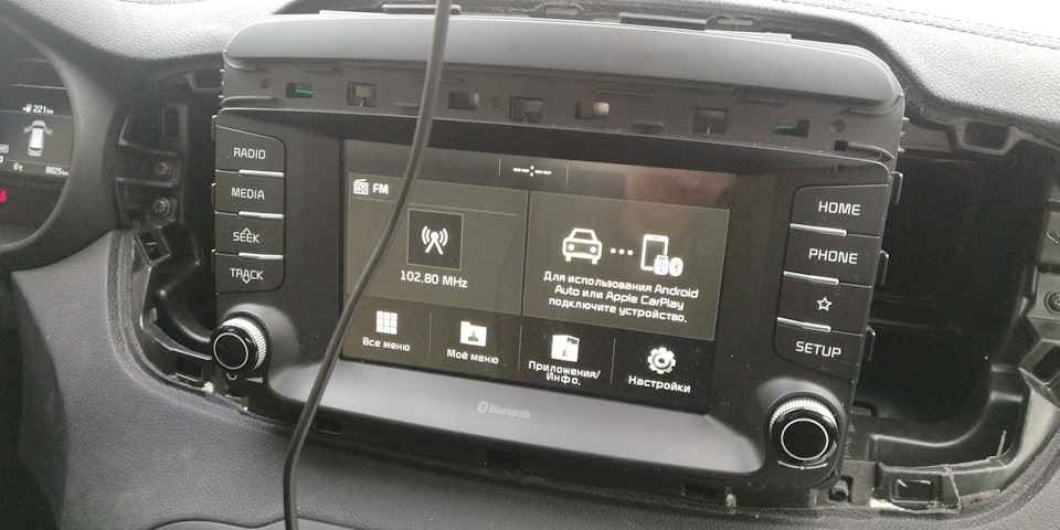

Здравствуйте. Стоит такая прошивка, видимо кастомная. Установлены также сторонние приложения. В инженерное меню попасть не могу для выполнения factory reset, без него видимо обновляться нельзя. Подскажите пожалуйста как зайти в инж меню, или можно без этого понизить версию ПО с помощью данной темы?
Здравствуйте.
Почему вы решили что стоит кастомная прошивка? Какие приложения установлены?
Зачем вы хотите сделать понижение?
Кастомная-возможно я и не прав, но вид у нее отличен от стоковой…
Приложения-omni swipe, Яндекс Навигатор, tasker, файловый менеджер, может что-то еще.
Понижение-читал на 4pda, что перед обновлением нужно сбросить всё до завода, а без доступа в инженерку это не получится.
Есть другой способ?
Так у вас и так самая последняя прошивка стоит. Зачем ещё что-то обновлять?

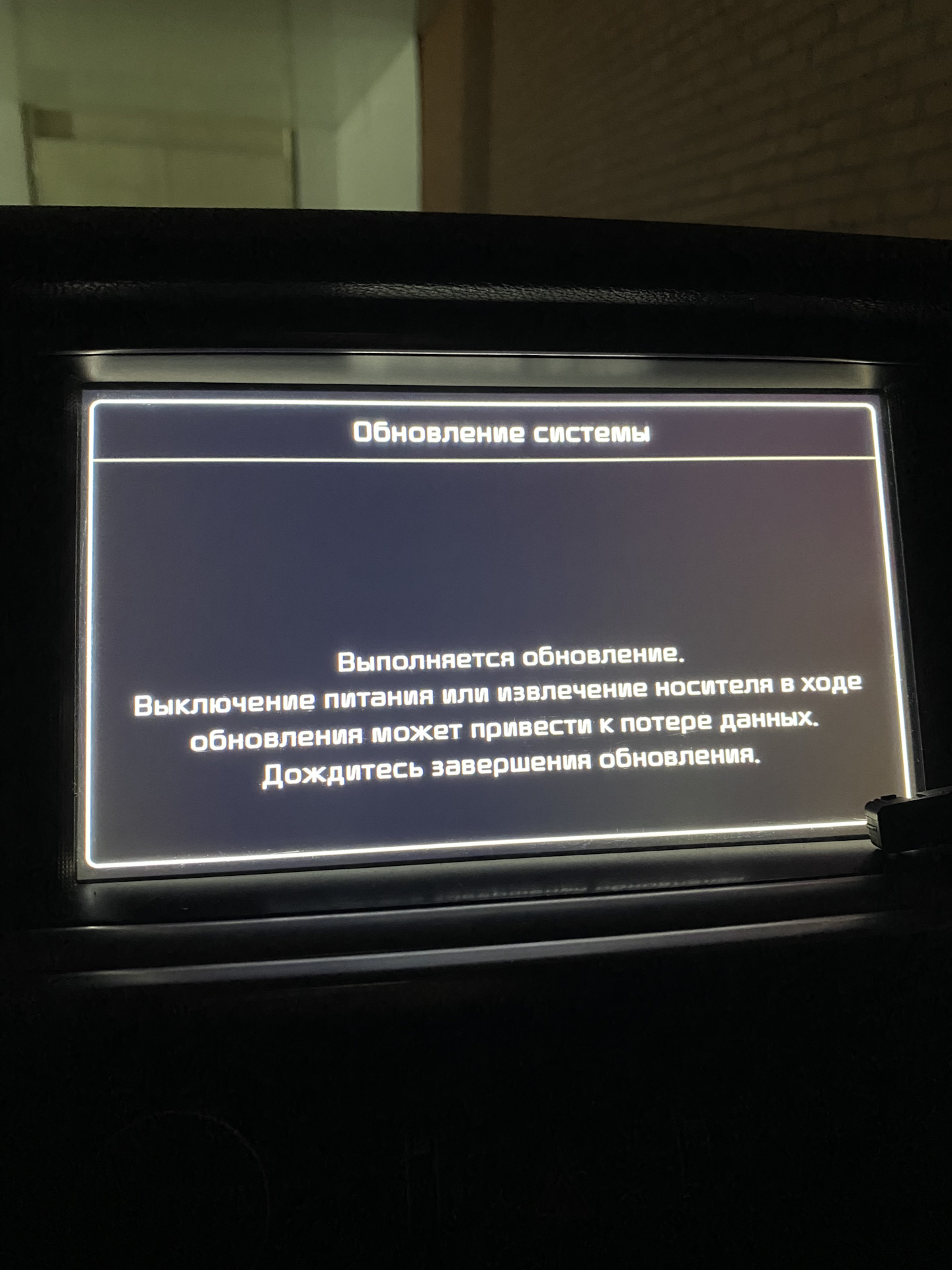

Странная ситуация… Расскажу сначала, чтобы было понятно, а то я сам уже запутался.
До сегодняшнего утра стояла такая прошивка (на фото) с установленными приложениями, описанными выше. Я захотел обновиться до офф последней и скачал её на сайте киа.
Сегодня, не делая фактори резет я вставил карту sd, нажал обновить и получил вечный ребут. С помощью клавиатуры я оживил ШГУ и получил версию по что на первом фото. В этой восстановленной версии omni swipe также стоял, но я его по своей дурости отключил в настойках и теперь попасть в инженерку не могу.
В общем, подскажите пожалуйста как избавитьс от сторонних приложений, хочу пока поездить на полном стоке.
Ездите. У вас сейчас сток. Приложений же сейчас у вас нет на сколько я понял?
Omni swipe остался, просто он отключен. Самих приложений на экране не видно, карт к стандартной навигации нет (навигатор ругается). Как их поставить пока я не понял. Выход в вышележащее меню не работает (исчезают сами символы назад, домик и что там ещё…).
" Как их поставить пока я не понял." там где вы скачали прошивку все написано…
Navigator 23
Еще дополню, что кнопка setup под этой новой прошивкой не работает и при попадании в меню с инф о прошивке выйти выше не могу.
Попробуйте установить ещё раз.

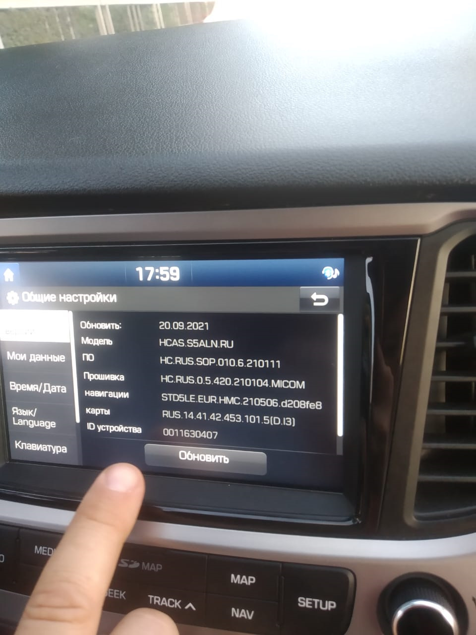

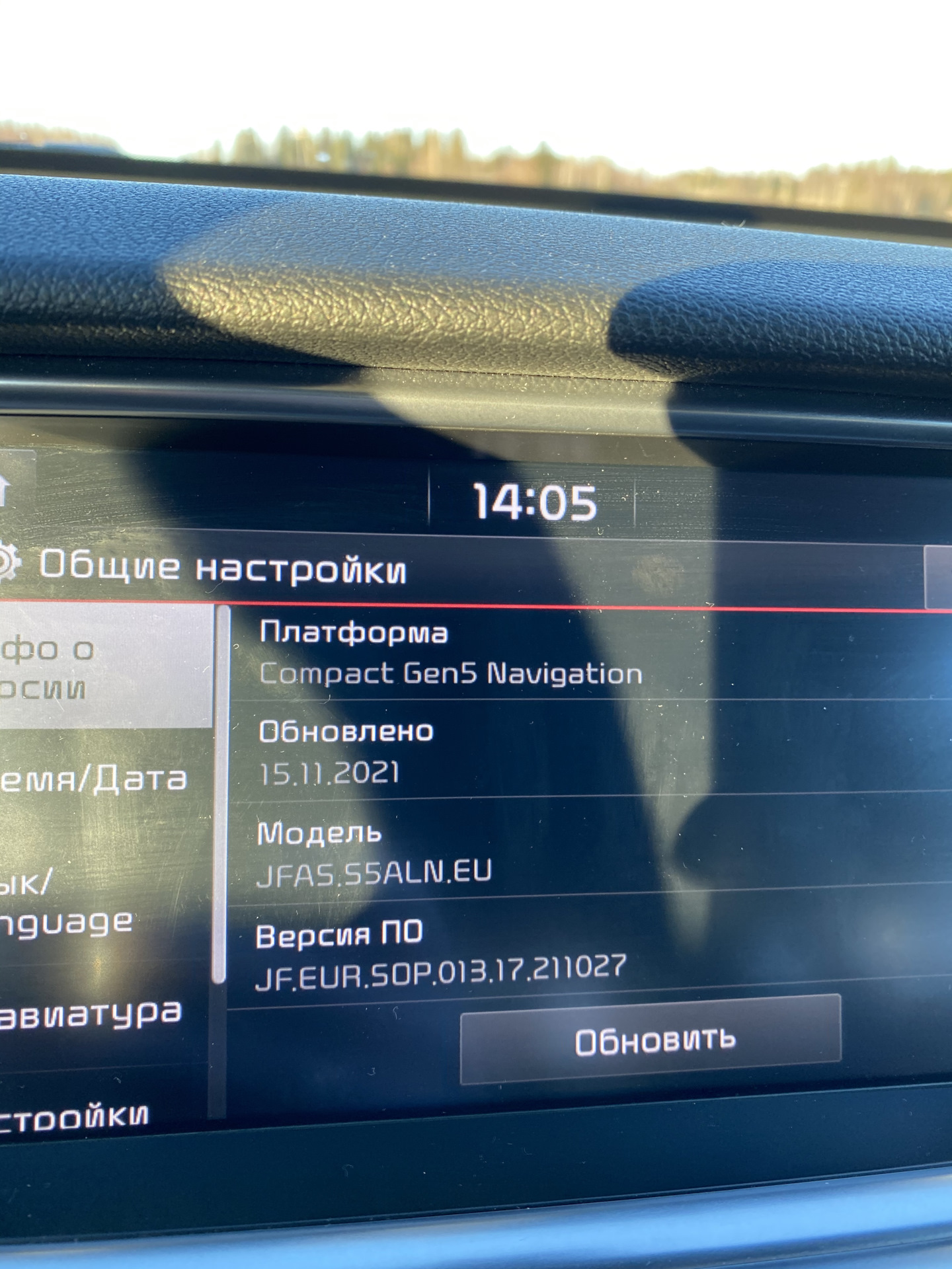

Понизить можно HC.RUS.SOP.010.6.210111
HC.RUS.SOP.010.6.210111 какой пароль от инженерного меню. 1111не подходит
На вашем ГУ через инженерку не активируется камера заднего хода. Совсем…

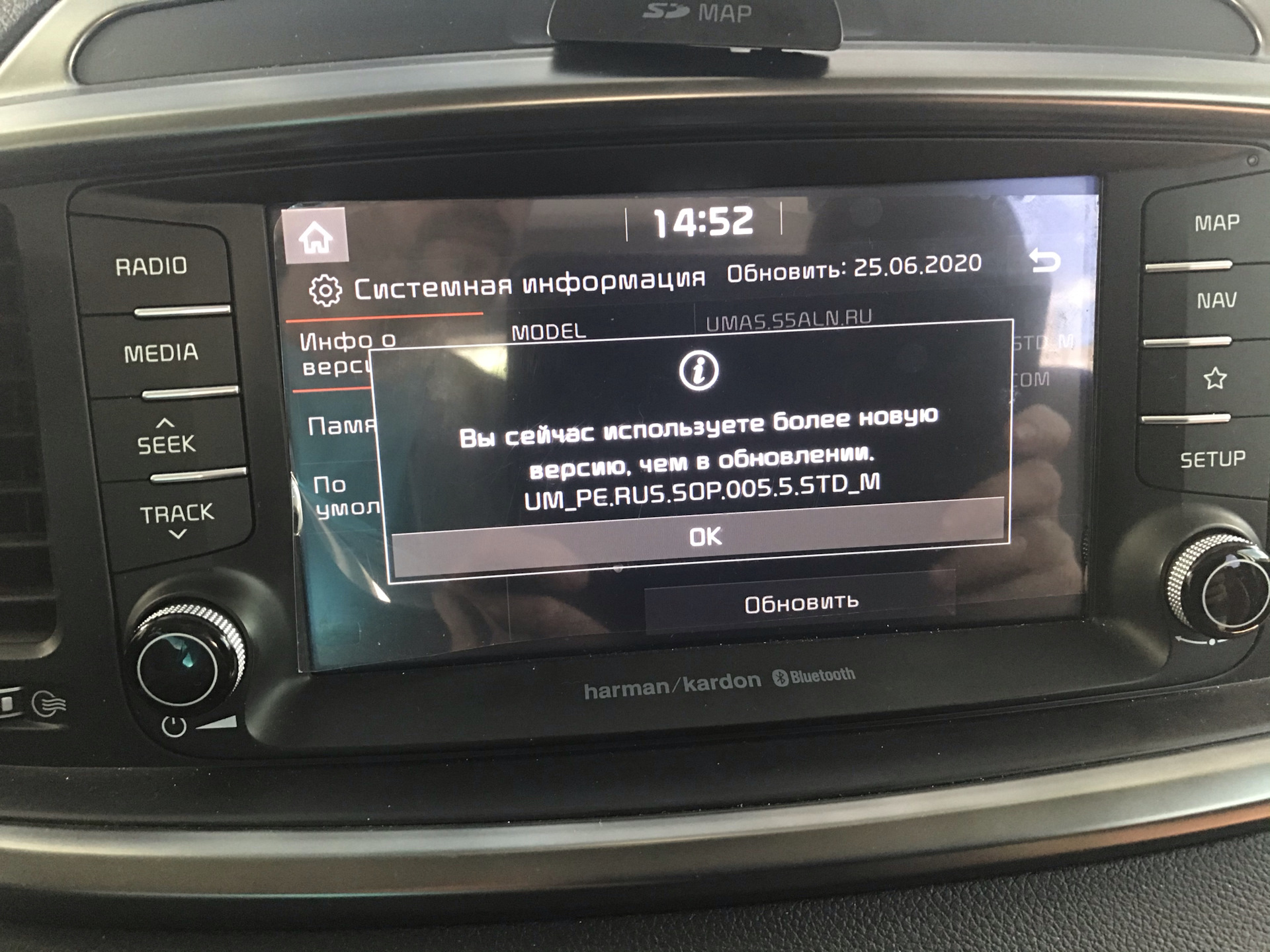

не получается вашими прошивками, пишет что новая установлена. есть решение?
Правильно. Не получится на самой последней 210111. Под неё нет отката.

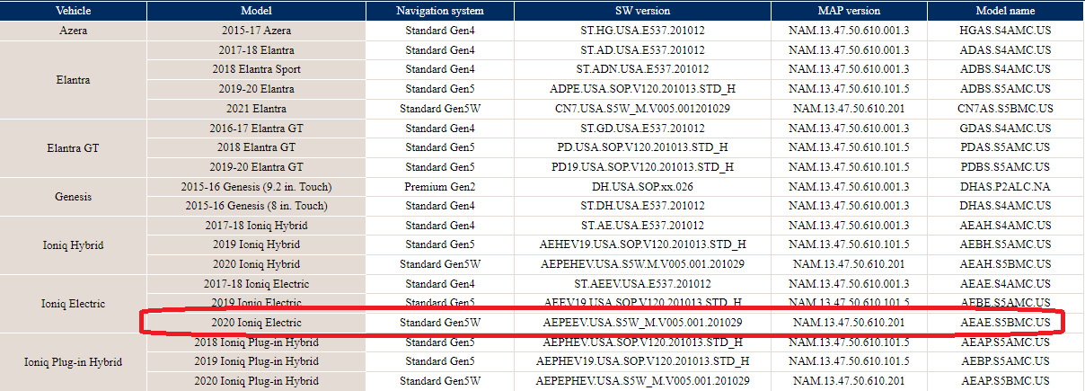

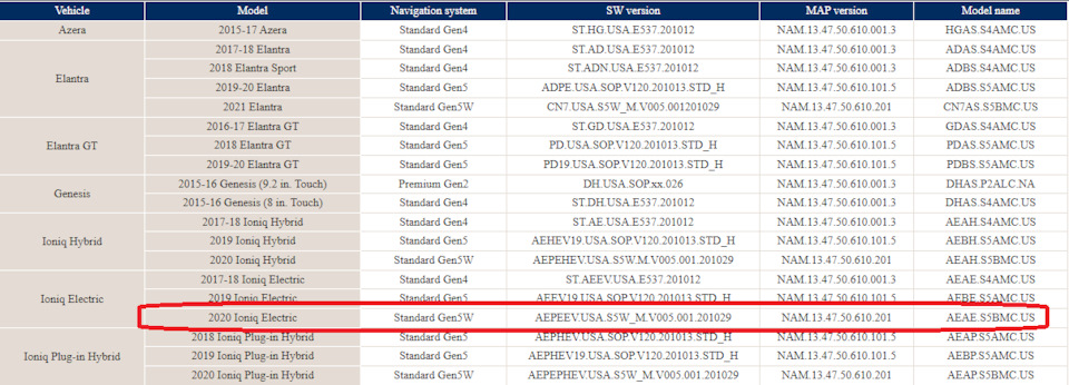

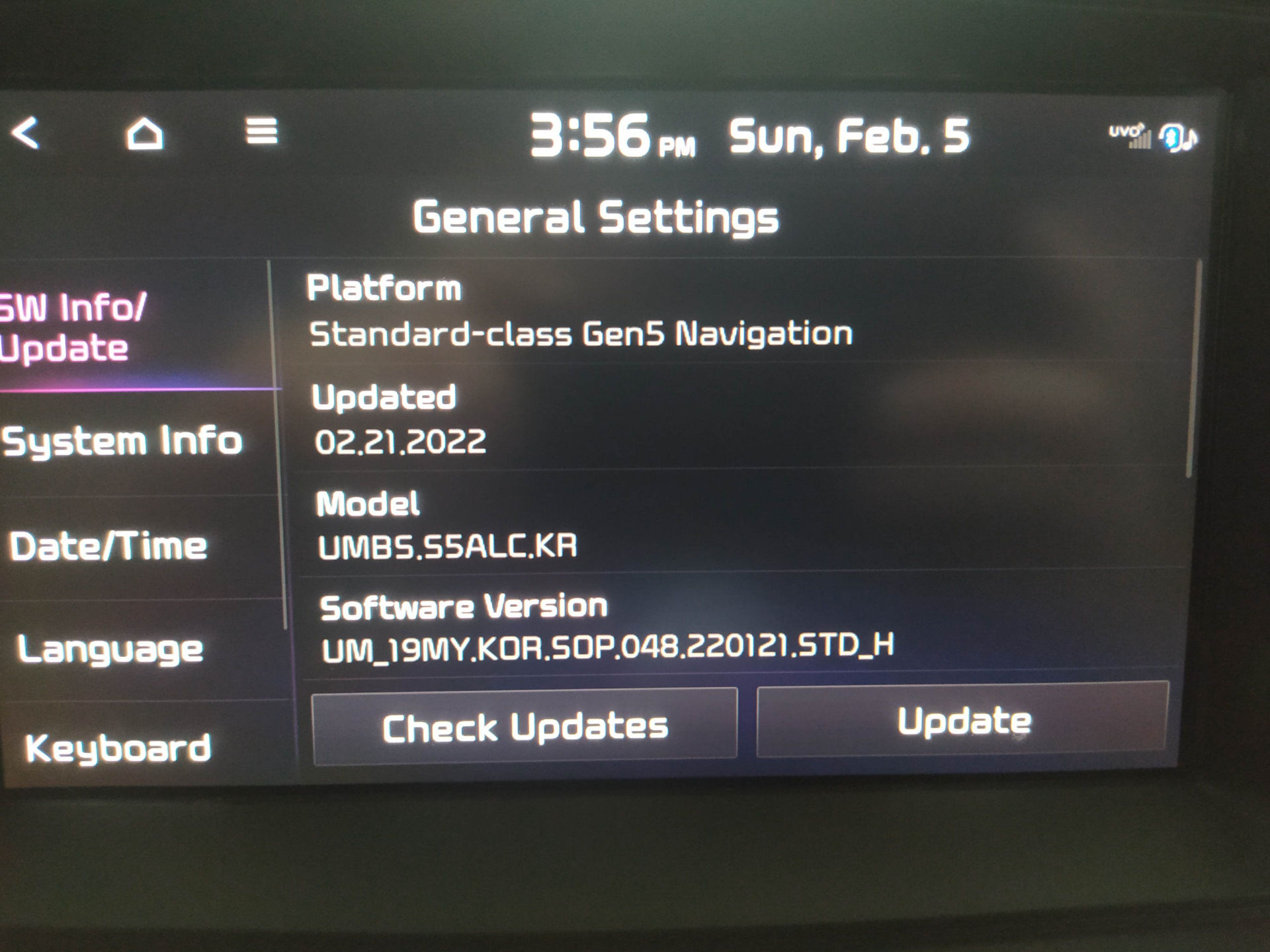

will this work for USA ioniq EV 2020 with latest version update?
HW version: AEPEEV.USA.STD_AVN_G5_WIDE.004.001
SW aversion: AEPEEV.USA.S5W_M.V005.001.201029
Not. This won't work for you.

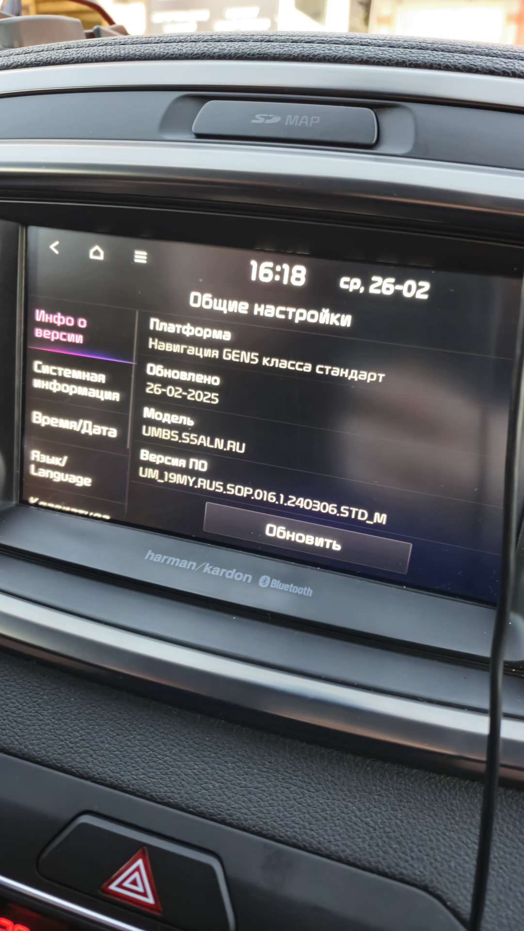

Здравствуйте!у меня случилась проблема на kia picanto2019г.в., gt line шгу вроде как от lg по словам оф, дилера! Я нечаянно ввёл команду через инженерное меню обновить через интернет (не знаю как, почему и что на меня нашло, а именно моё бездумное действо) но вот, что есть то, есть! теперь она постоянно пытается установить обновление, не может найти путь к файлам обновления и перезагружается! всё это с надписью, что мол не отключайте питание и не извлекайте usb т.к., можете потерять данные! ничего не даёт сделать!не хочу обращаться к этим развадилам официалам!помогите пожалуйста?хоть посоветуйте что делать?может купить на Али, а эту растаптать и сжечь?или есть какой-то выход? спасибо большое!
Здравствуйте.
В вашем случае нужно снятие ГУ и его восстановление. По другому вопрос не решить.

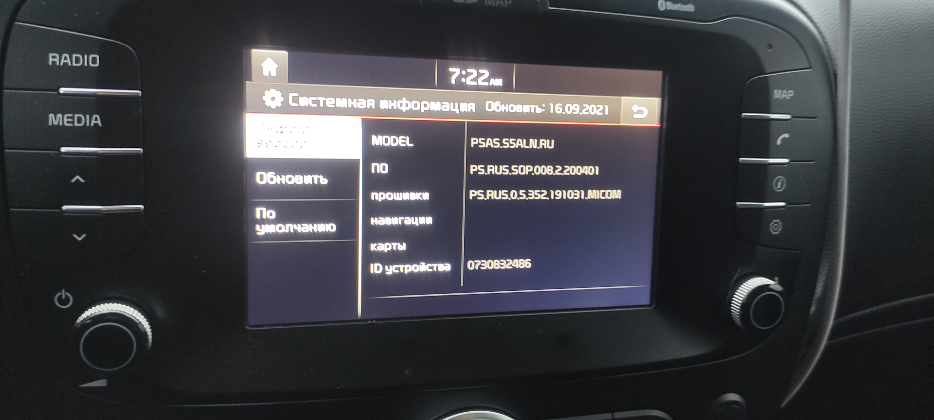

Доброго времени суток. Обновил у дилеров прошикудо веосии 2020 года, дрянь редкостная. Скажите, если скачаю одну из тех ссылок, что выше, смогу откатить назад? Версия моей нынешней прошивки ниже на фото. Спасибо
Здравствуйте.
Нет, не сможете, т.к. вы обновили на ту прошивку, в которой этот откат не работает.
И об этом везде написано.

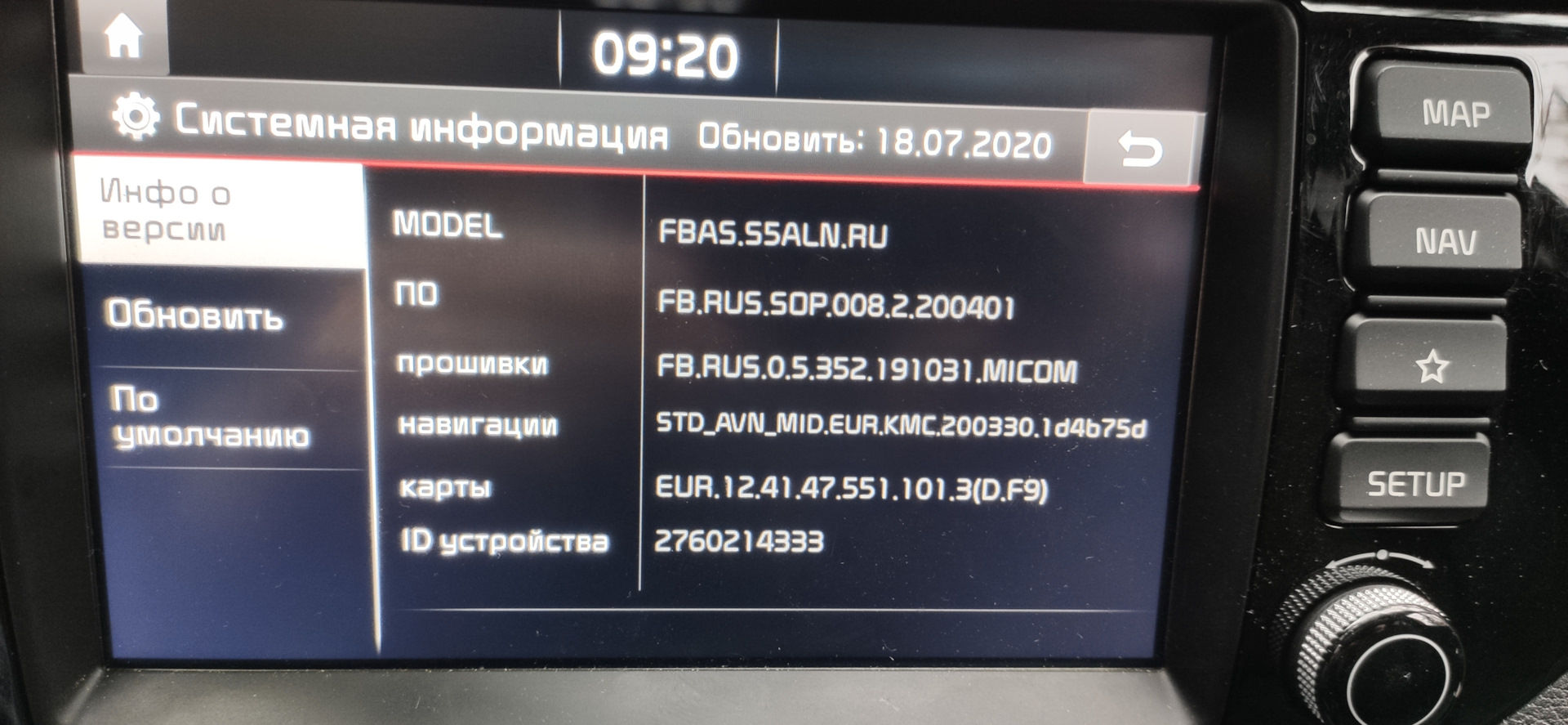

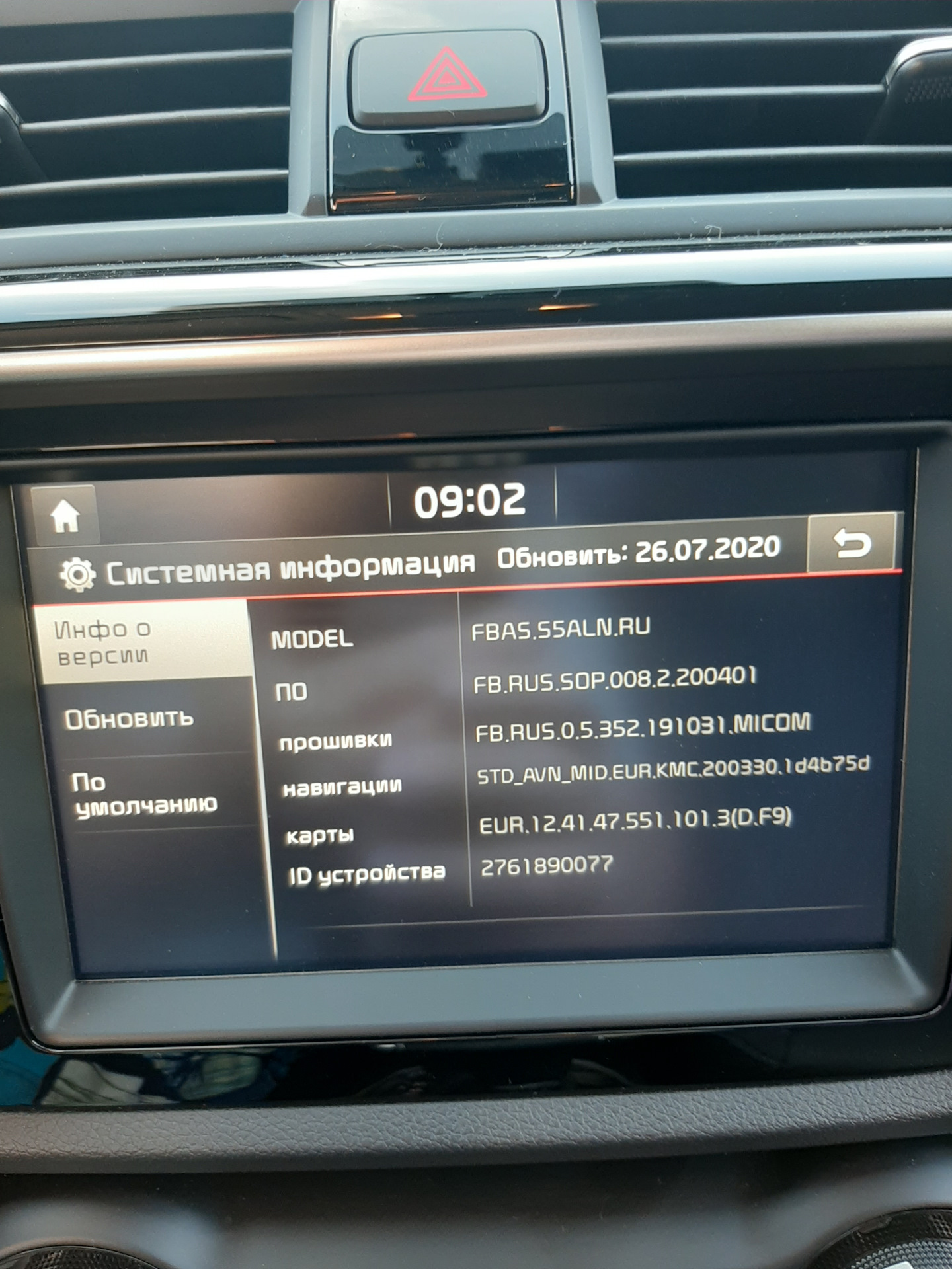

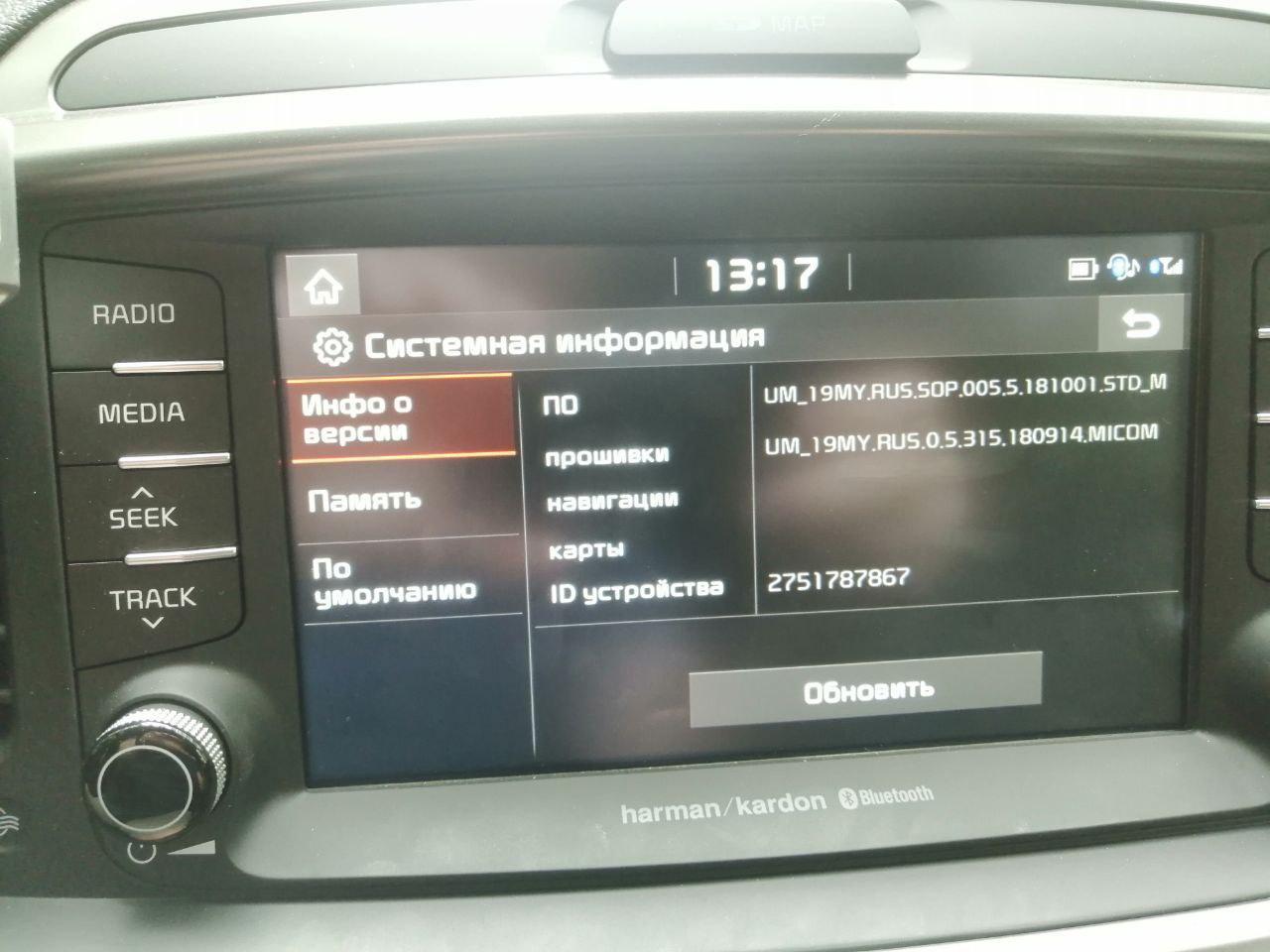

Добрый день. Есть ли вариант откатиться с прошивки 200731 на 200401? ШГУ Харман/Кардон 8”. Соренто Прайм 2018.
Здравствуйте.
Пока только в Москве.

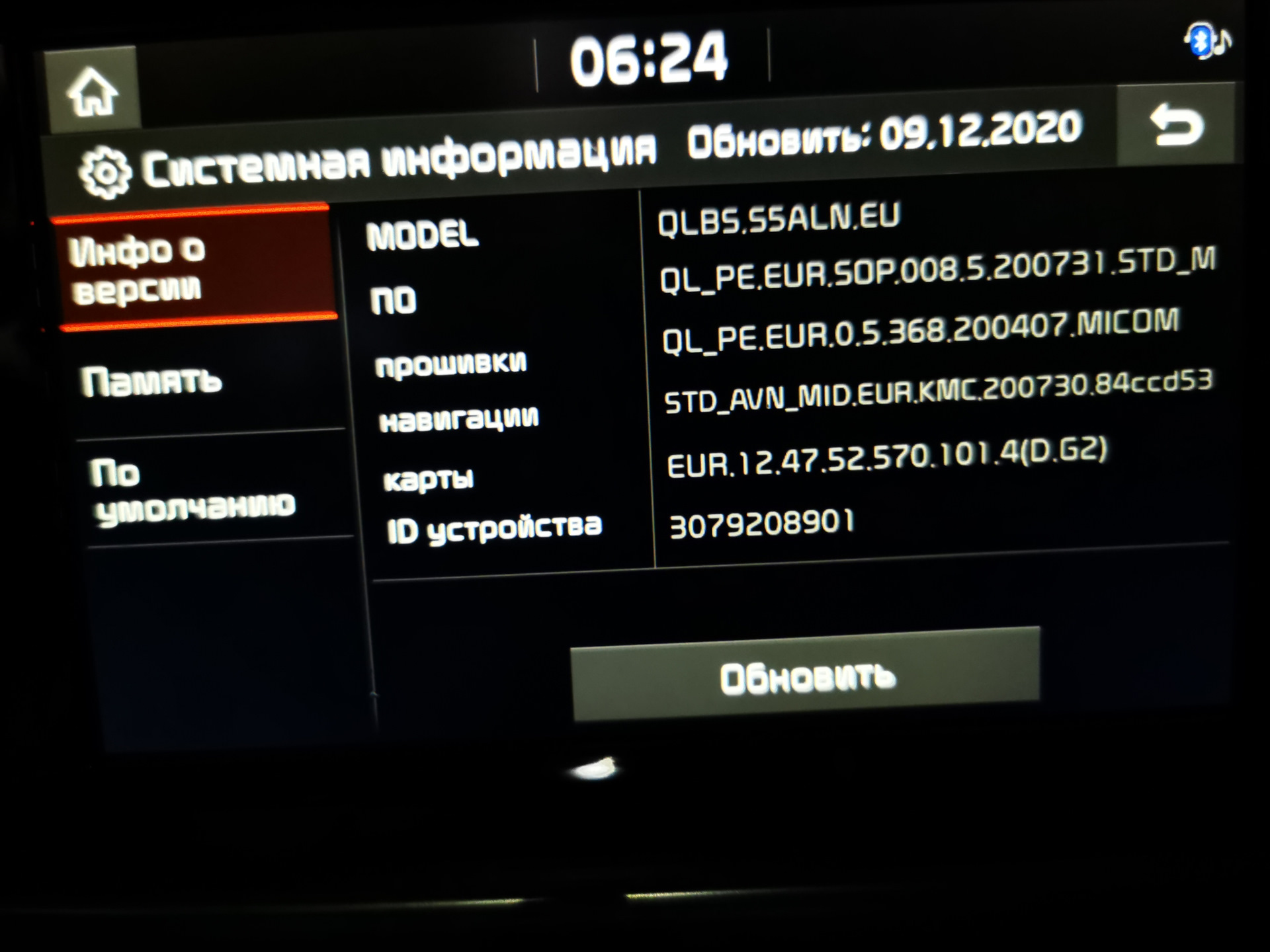

Добрый день! Скажите когда выдет откат прошивки на прошивку 008.2.200401
Здравствуйте.
Я не могу сказать когда мы сделаем это…
Для сборки такого отката нужно понимать для чего он нужен.
Например ранее — для того, чтобы откатить неудачную прошивку установленную по незнанию…
Теперь все знают что такая-то версия не имеет выход в инженерку и на ней не возможно что-то поставить.

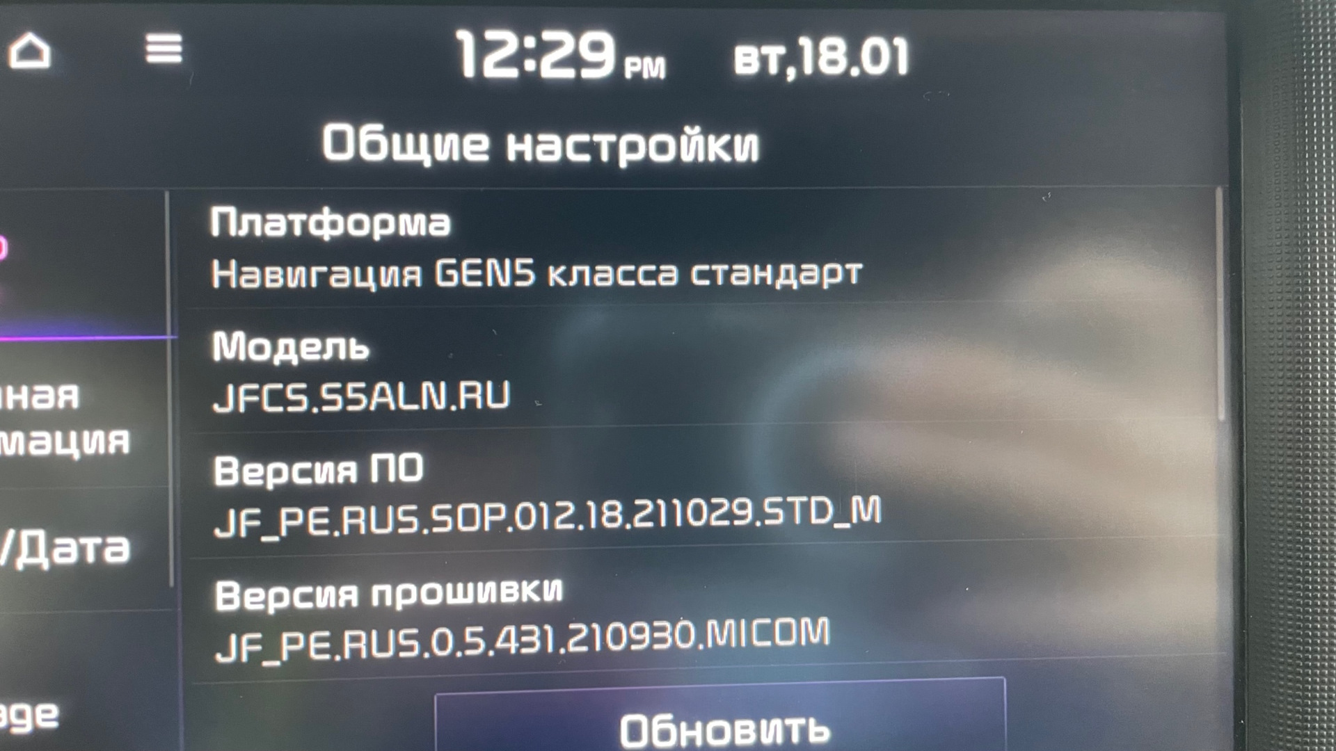

как получить костом. прошивку
Написать мне на почту с приложением фото прошивки.

Здравствуйте.
Мне нужно простое фото с информацией о системе.
Пришлите мне его на эл. почту.

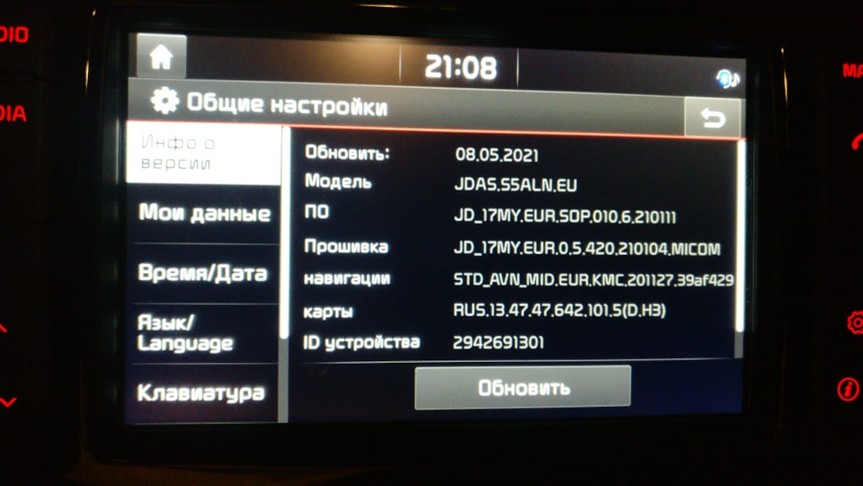

Присылайте фото версии прошивки на почту olega59@yandex.ru

Здравствуйте. Мне нужно фото версии прошивки на эл. почту.

Здравствуйте. На прошивку 200401нет ещё прошивки на откат
Здравствуйте. Пока нет
Здравствуйте. А вот с этой прошивки получится сделать откат?
Здравствуйте.
Скоро попробуем сделать.

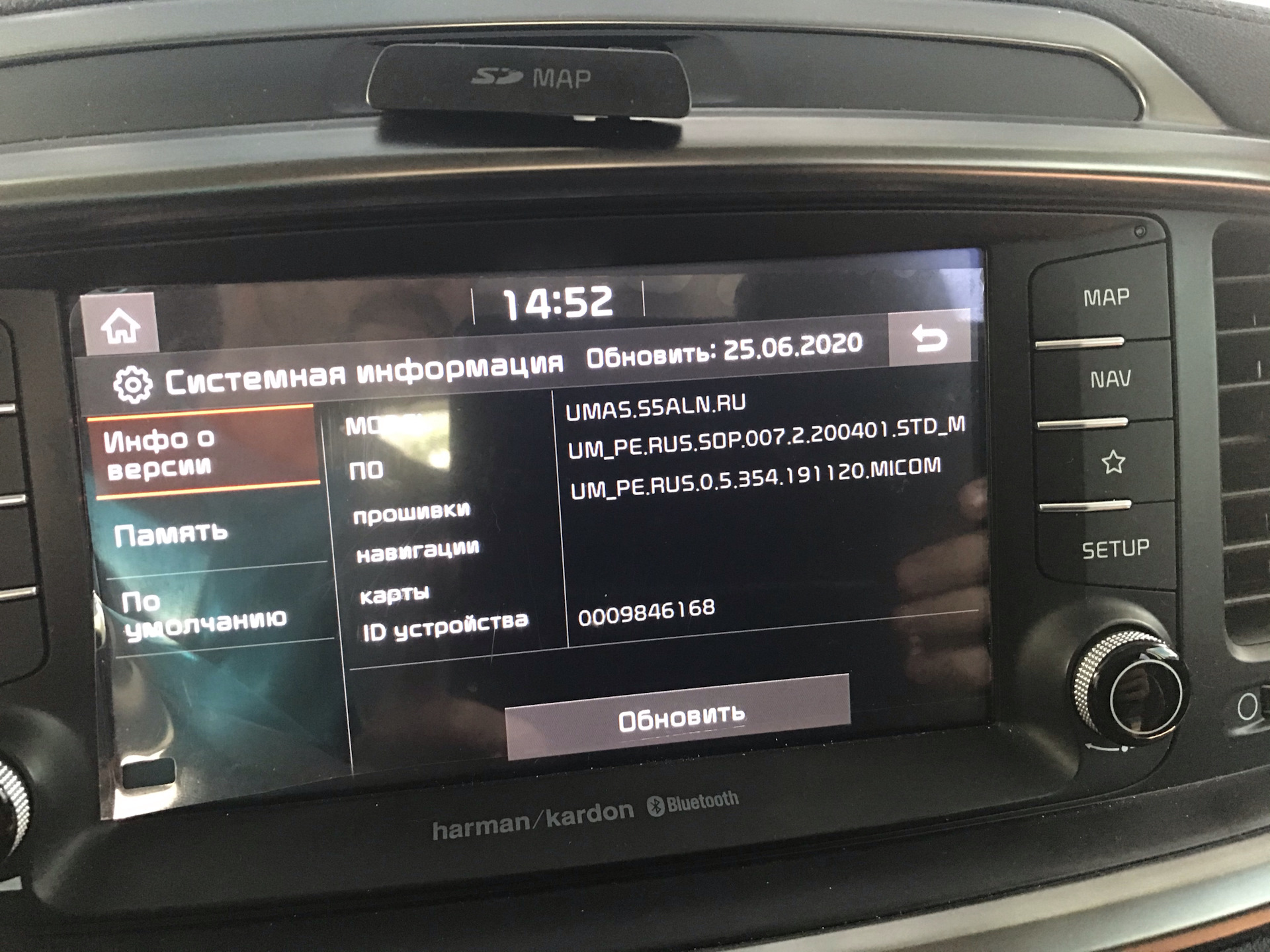

Добрый день! у меня Sorento Prime UM, какую версию мне нужно скачать, чтобы перепрошиться?
Здравствуйте.
Папку в которой название вашего авто — _UM
спасибо большое за ответ, Олег и неравнодушие к нам жаждущим )))
А скажите, пожалуйста, в случае чего, если я вдруг решу вернуться до 191209 я смогу это сделать без бубнов?
Пожалуйста.
Да, просто обновившись на 191209

Купил из кореи гранд старекс и хочу руссифицировать и установить навигатор сиожете помочь? Фото прилагаю и заранее благодарью!
Здравствуйте.
В соседних моих блогах есть прошивки для старекс.
Фото из инженерки не поможет в определении возможности.
На спортеже 2018 на магнитоле без СД разъёма для карт что то можно сделать интереснее?
Здравствуйте.
Я думаю что да. Смотрите соседние блоги.
Но для более точного ответа мне нужно видеть фото версии прошивки.

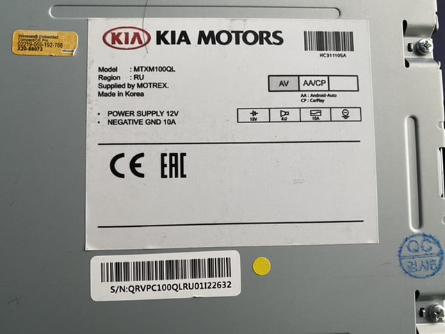

Это не фото версии прошивки…
Судя по лейблу — у вас ГУ от мотрекс. Оно не подходит под обсуждаемую ветку.
win ce
Сделать то можно чего то ?)
Может быть и можно… Но я системами на win ce этих годов не занимаюсь.
Я делал только ГУ для внутреннего корейского рынка.

Попробовал откатить с майской прошивки, не получилось на прайме
И не получится. Ибо в видео показано с какой версии идёт откат в этих прошивках.
Для чего вы обновлялись?
На 4пда подсказали.
Хотел сделать сброс головы. И обновить на последнюю прошивку. Но не работают избранные точки, и нет голосового сопровождения навигации. Поэтому хотел сделать ресет и заново накатить
Теперь никак. Придётся вам такой прошивкой пользоваться.

so will this work on my elantra 2018 without sd card ( no map)and there is not sd slot
i update the new version via usb last year, i wish i did not so i can access this android settings .
can i put these files on usb memory and just work it
Эта тема не для вашего ГУ.

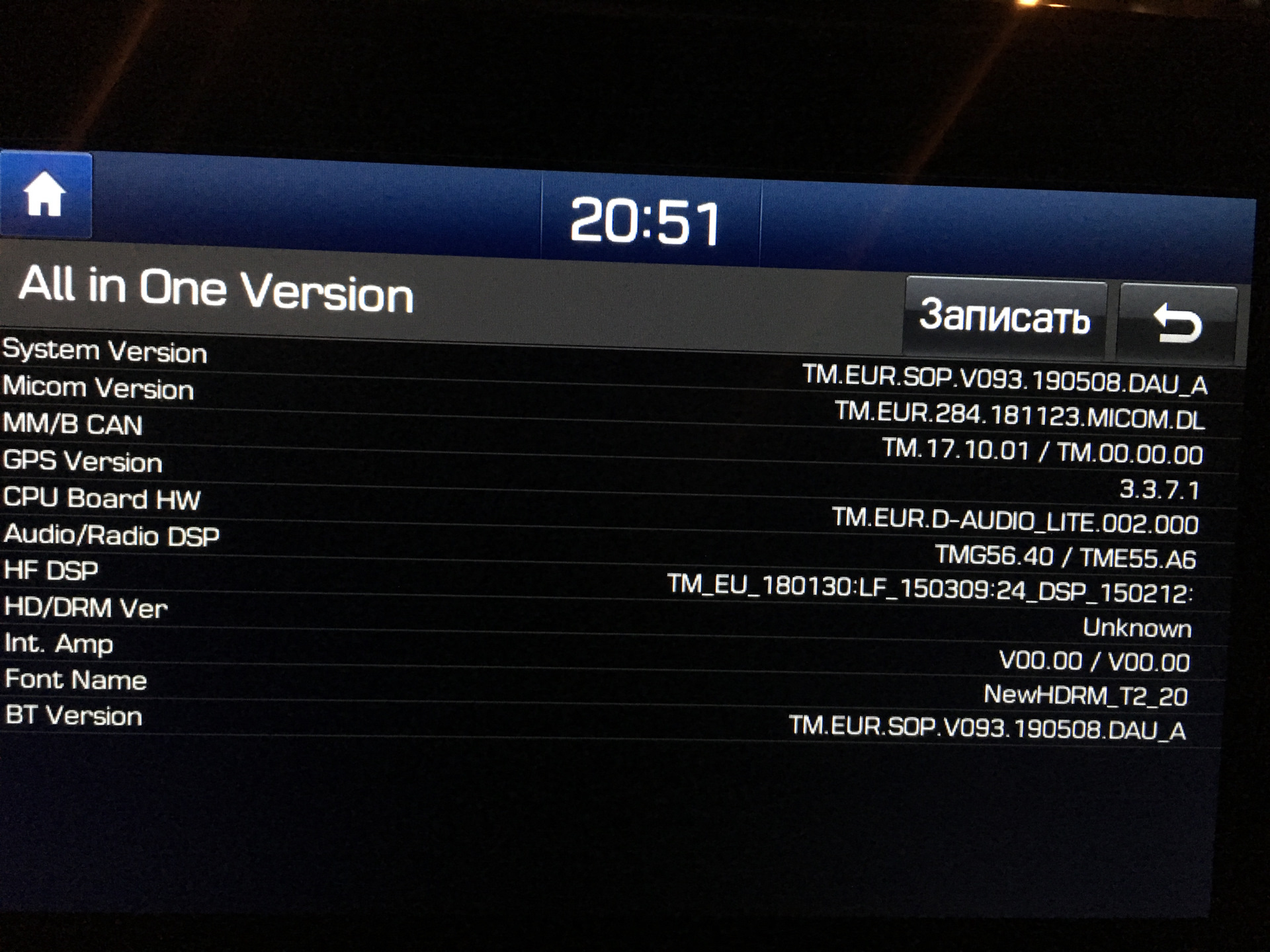

Здравствуйте, у меня ШГУ с прошивкой hcr.rus.sop.v101.180917.dau_a, нет разъёма под карту памяти, эта прошивка подойдёт или нет ? Можно понизить версию ?
Здравствуйте.
У вас ГУ от мобис. Его не нужно понижать.

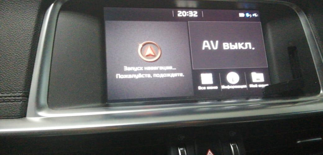

Приветствую! Нужна Ваша помощь! Понизил прошивку 191209, до 181001 с помощью вашей прошивки из папки cavneu_k2, скачал карты от 181001 SD с картами вставлена, но навигатор не грузится, пишет «загрузка навигации, пожалуйста подождите» .
Как запустить навигатор?

Понизил на Соренто Прайм версию прошивки с 190314 (без выхода в инженерку) на 18г, без проблем.
Тапать 10+1р не пришлось, обновление запустилось с кнопки обновить.
Родные карты подгрузились.
Здесь не нужно для отката делать 10+1
