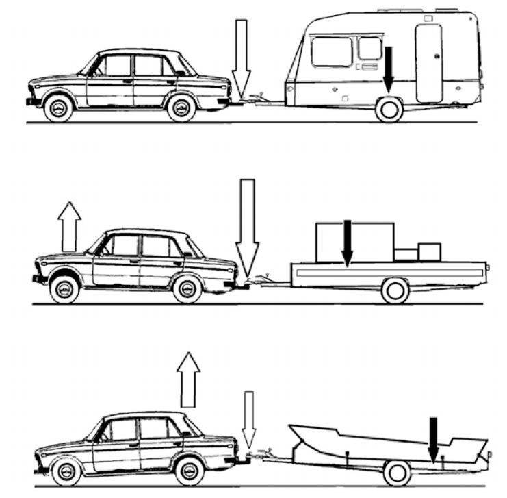

В первую очередь важно понять, что на поведение прицепа в значительной степени влияет его правильная загрузка. Мы уже рассказывали об этом, тем не менее кратко повторим. Критически важно, чтобы груз равномерно размещался на прицепе, а центр тяжести груза и прицепа находился в районе оси.
Если больше загрузить заднюю часть прицепа, то он, как рычаг, будет приподнимать заднюю ось буксирующего автомобиля, ухудшая управляемость за счет уменьшения сцепления задних колес с дорогой. Если же груз в прицепе будет сосредоточен в передней части, то произойдет обратная ситуация: задняя ось машины прижмется к дороге сильнее, разгрузив передние колеса. Торможение ими станет менее эффективным, равно как и управляемость. Кроме того, известно, что при маневре с неравномерно загруженным прицепом последний имеет тенденцию к самопроизвольному рысканию с постоянно увеличивающейся амплитудой, приводящей в итоге к опрокидыванию. Поэтому правильной загрузке прицепа стоит уделять пристальное внимание.

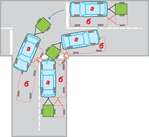

Особенно важно помнить о прицепе при поворотах. Сброс скорости должен быть выполнен строго до вхождения в поворот. Торможение с прицепом в повороте чревато заносом и опрокидыванием последнего. К такому же финалу приводит и слишком высокая скорость вхождения в поворот. Маневрируя, необходимо тянуть прицеп за собой, не позволяя ему пытаться обогнать автомобиль и уйти в занос. Не менее важно помнить о том, что колеса прицепа движутся по меньшему радиусу поворота, чем колеса автомобиля, что приводит к «срезанию углов» прицепом. Это особенно важно при маневрировании в населенном пункте. Поэтому все повороты следует выполнять с запасом, по максимально большому возможному радиусу.

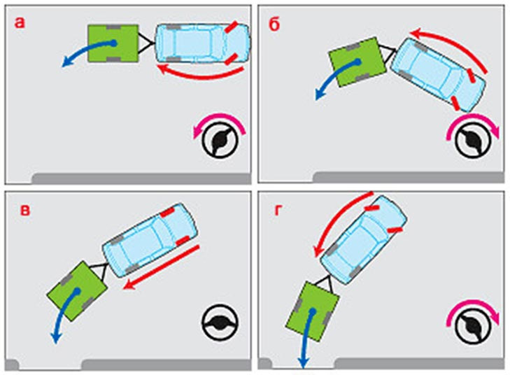

Отдельно стоит упомянуть езду с прицепом в обратном направлении. Не секрет, что многие автолюбители не очень уверенно ездят задним ходом и без прицепа. Поэтому правильная езда задним ходом с прицепом — в некотором смысле искусство, требующее определенных навыков и опыта.
Залог успешного движения задом с прицепом — низкая скорость и постоянный контроль траектории прицепа при помощи автомобиля. Помните: при движении задним ходом, поворачивая руль, например, вправо, вы заставляете машину двигаться также вправо, тогда как прицеп шарнирно начинает двигаться влево. Именно на этом и основано управление прицепом при движении назад. Главное не торопиться: если вы понимаете, что прицеп едет не туда, куда нужно, стоит вернуться вперед в исходное положение. Нелишним при неуверенном маневрировании будет помощник, следящий за габаритами прицепа, что особенно важно, когда эти габариты превышают автомобильные.
В целом повороты с прицепом при движении задним ходом выполняются в два этапа: сначала вращением руля в сторону, противоположную необходимому повороту, задается правильная траектория для прицепа, затем колеса перекладываются в направлении поворота, задавая траекторию для всей сцепки.
Если при маневрировании прицеп слишком сильно отклоняется от траектории, не стоит пытаться выправить ее задним ходом — сдайте обратно вперед и пробуйте снова, с исходной позиции. Поворачивать с прицепом, двигаясь назад, желательно влево при левостороннем расположении руля — так вы сможете контролировать движение сцепки и габариты в левое боковое зеркало машины, тогда как правая часть прицепа будет в мертвой зоне.
