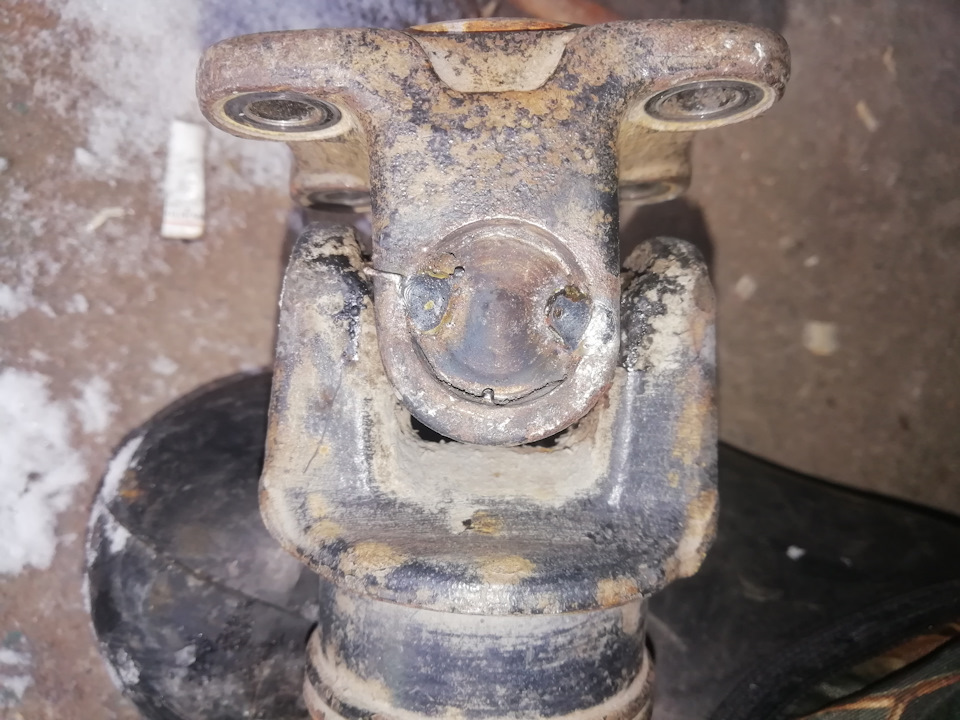

В нашем первом материале о карданных валах мы рассказывали, что некоторые производители часто делают весь вал неразборным и, по сути, «одноразовым». В валах такого типа крестовина устанавливается в вилки на заводе без возможности ее замены. Обычно в неразборных карданах применяется фиксация в стаканах методом зачеканивания (кернения). Разборные же валы предусматривают фиксацию крестовин стопорными кольцами, реже — прижимными планками.
Закерненные крестовины могут косвенно указывать на то, что производителем не предполагается замена данного узла и ремонт карданного вала. Установка же стопорных колец, наоборот, на 100% свидетельствует о ремонтопригодности детали.
Замена вала или только крестовины?
В этом вопросе инженеры Febest советуют придерживаться стандартов, заданных автопроизводителем. Часто оказывается так, что при попытке вынуть изношенную крестовину или внедрить новую в неразборный вал, неопытный мастер только отнимает время и деньги клиента. Как правило, «одноразовые» карданы, при попытках их отремонтировать, получают повреждения вилок, несовместимые с дальнейшей нормальной эксплуатацией. А даже если новую крестовину удастся каким-то образом поместить на место, то ее центровка на глаз — занятие бесполезное, приводящее к потере балансировки вала. На практике случаются ситуации, когда после тщетных попыток скопировать заводское кернение (что невозможно в кустарных условиях), стаканы просто привариваются к вилкам. О нормальной работе кардана после такого «ремонта» не может быть и речи.
