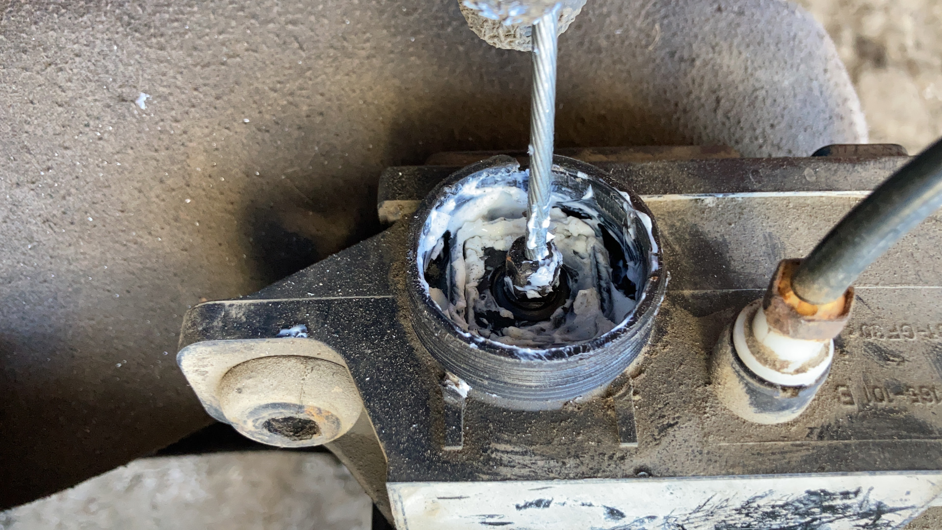

Основные дефекты стояночного тормоза:
1) Заклинивание колодок
Проявляется в виде скрипа или визга при попытки отпустить стояночный тормоз с выключателя. В большинстве случаев помогает разблокировать колодки с помощью троса аварийного отключения. Фотка пдф
В исключительных случаях разблокировать можно только разрезав один из тросов идущий к тормозному барабану.

Здравствуйте. Подскажите пожалуйста как извлечь второй трос?
Если не заклинил левый трос, отсоедините сначала правый трос, потом потяните левый, чтобы фиксирующая четырехгранная гайка вышла из корпуса и выкрутите левый трос из тяги привода. Если заклинил. Разобрать блок, расклинить привод и трос (если заклинивший). Затем выкрутить трос.
