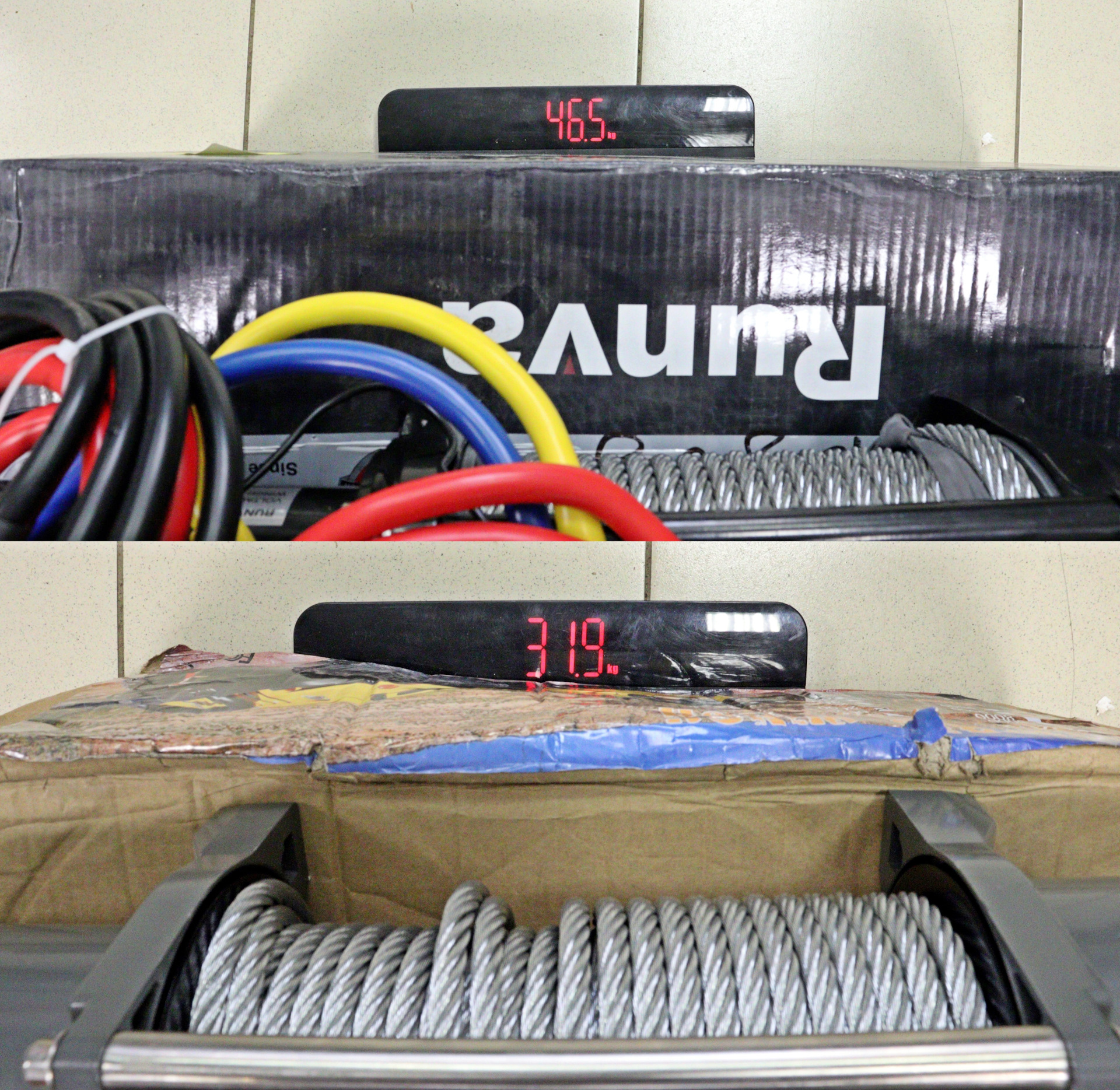

Возьмем для примера не самый дешевый Electric Winch 12000lbs неизвестного производителя (цена около 18000 рублей) и лебедку от известного производителя Runva EWB12500S (цена 38490 рублей). Цены указаны на май 2020.
Обе лебедки произведены в КНР и имеют примерно одинаковое тяговое усилие — 5,4 тонны и 5,6 тонны. У обоих стальной трос.
Рунва в полном комплекте весит 46.5 кг и стоит 828 рублей за кг. Electric Winch 12000 31.9 кг. и 564 рублей за кг. Получаем, что кг Рунвы дороже Electric Winch примерно на 32%.

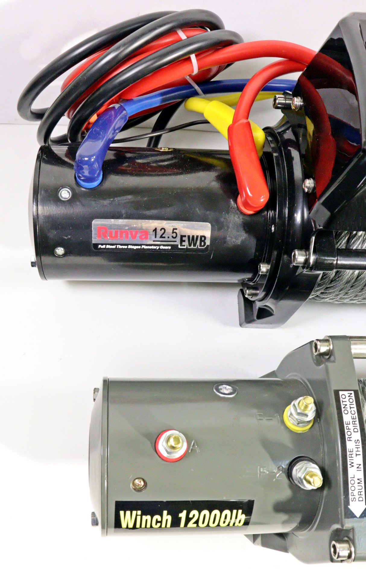

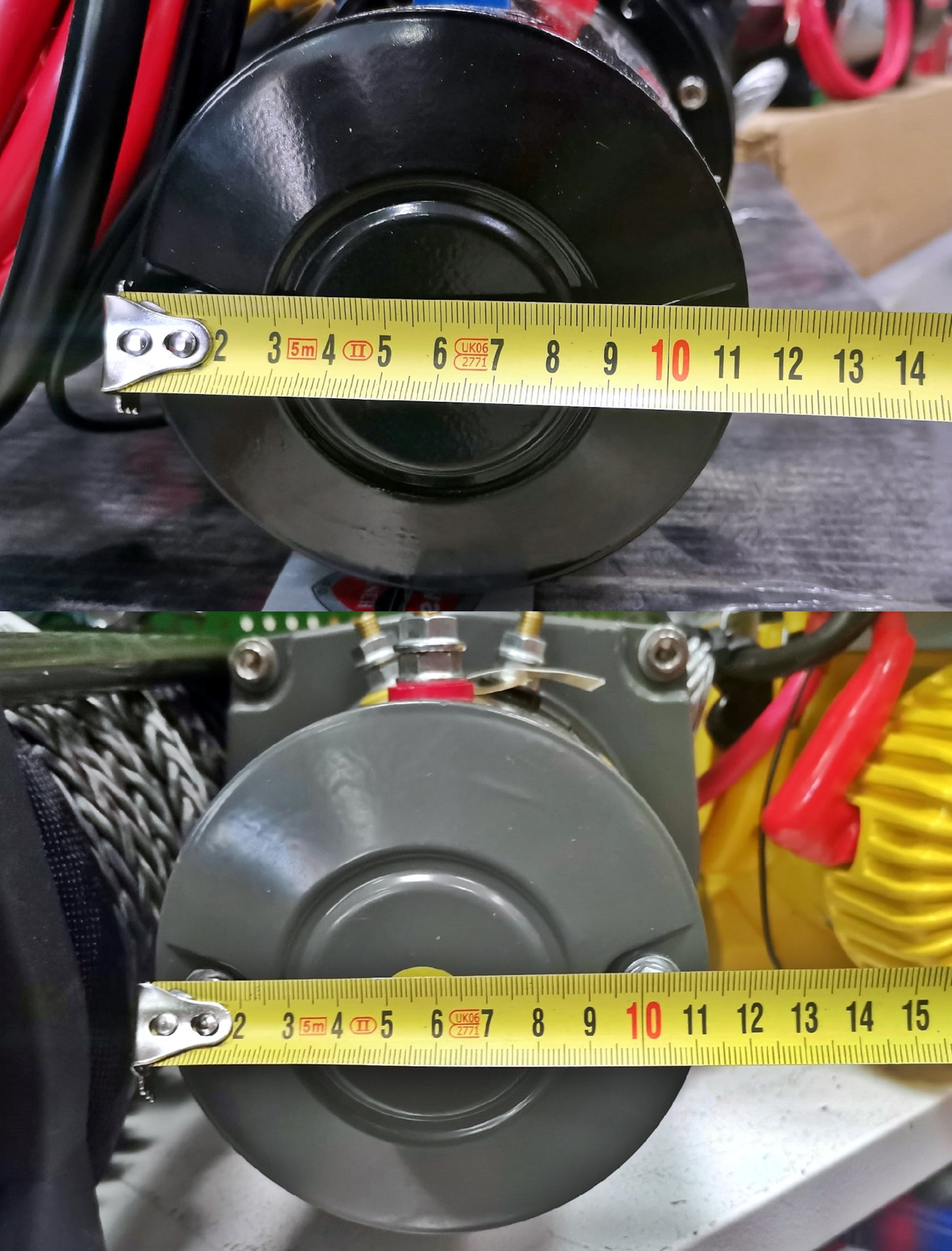

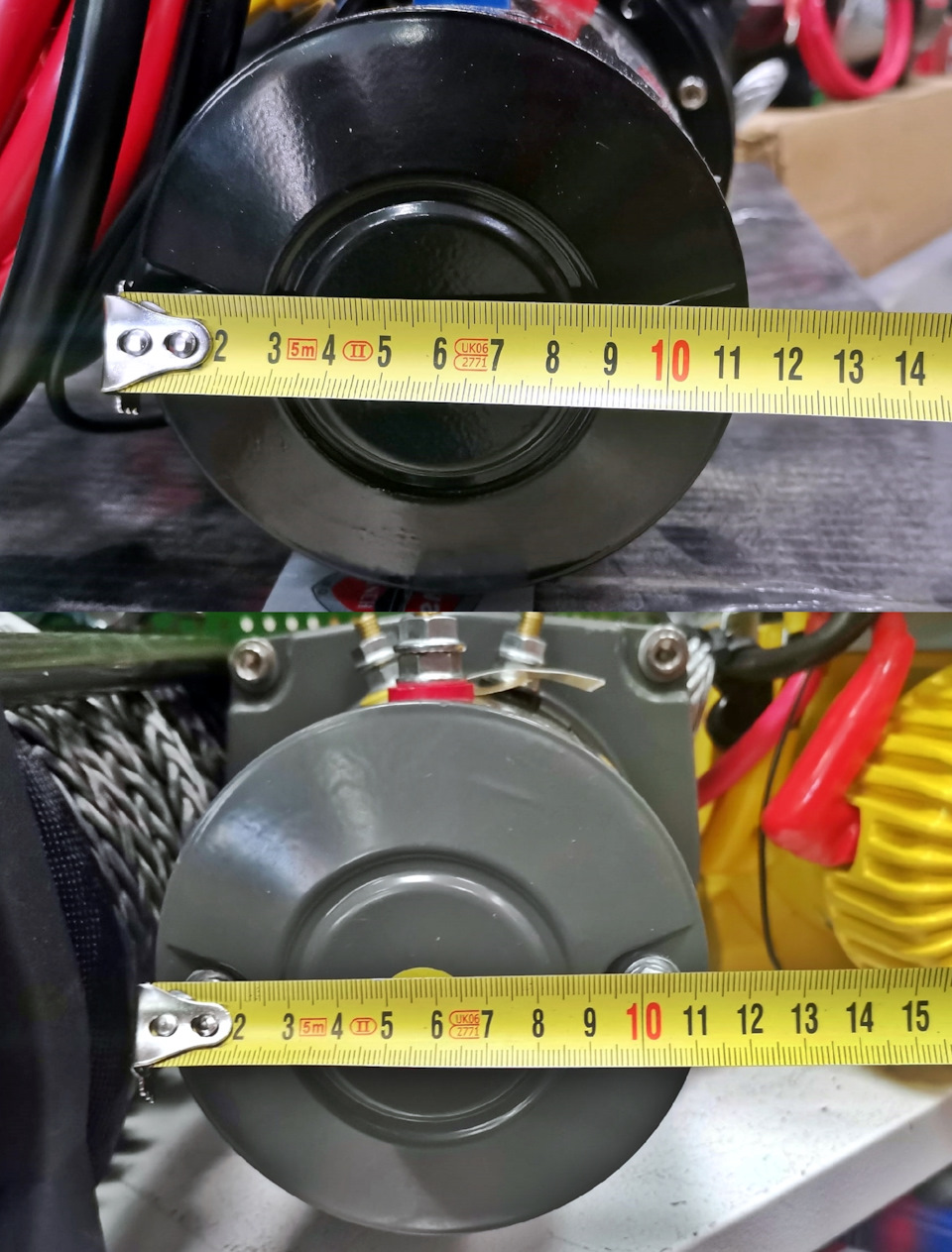

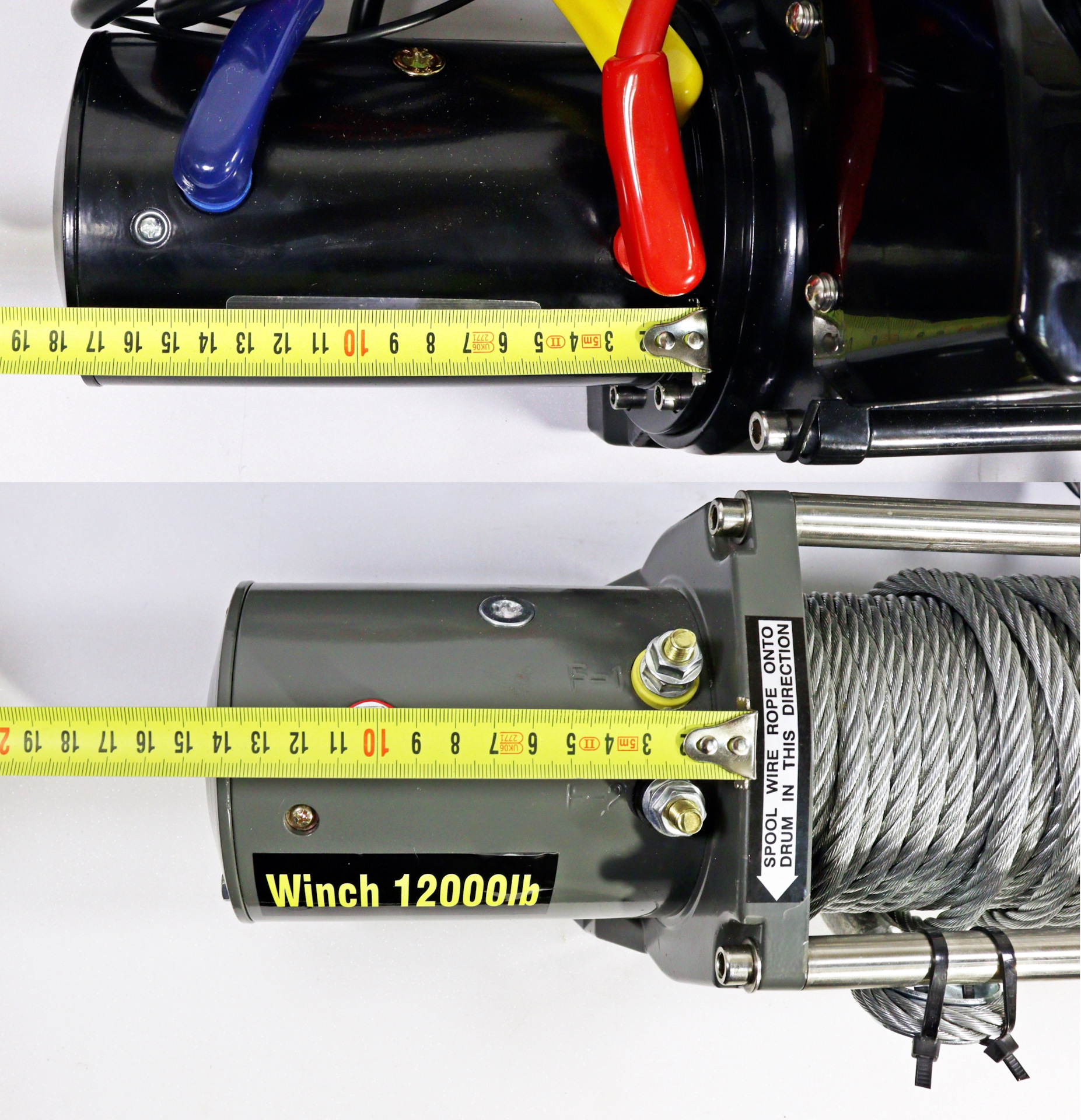

Мотор.
Хорошо видно — мотор Рунвы больше, а значит в нем больше лошадиных сил и он мощнее. По простому в нем больше стали и меди. На что это влияет объяснять не надо.
Мотор Electric Winch — длина 140 мм, диаметр 113 мм, Рунвы — длина 180 мм, диаметр 113 мм.
А ведь мотор самый главный элемент любой электролебедки.

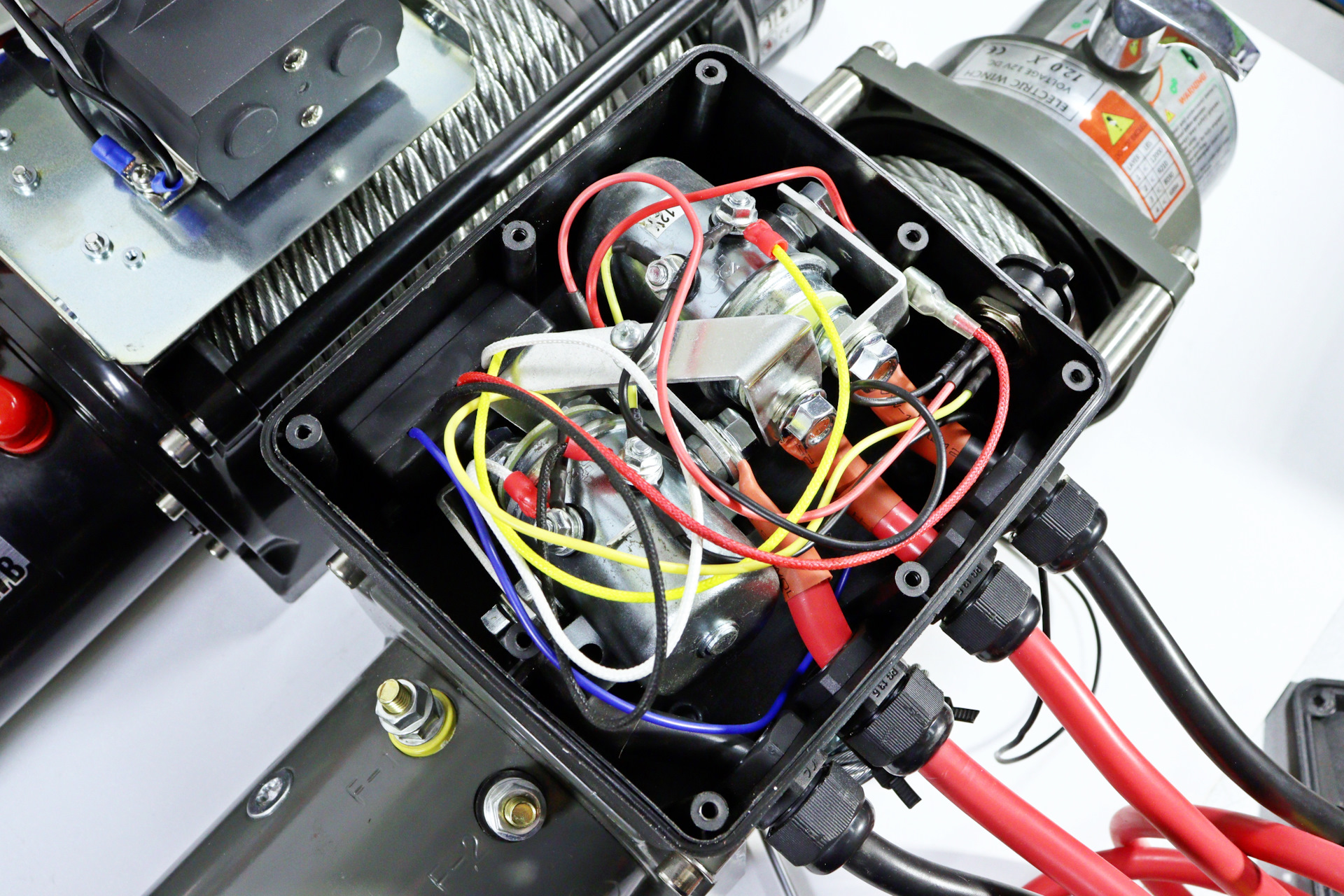

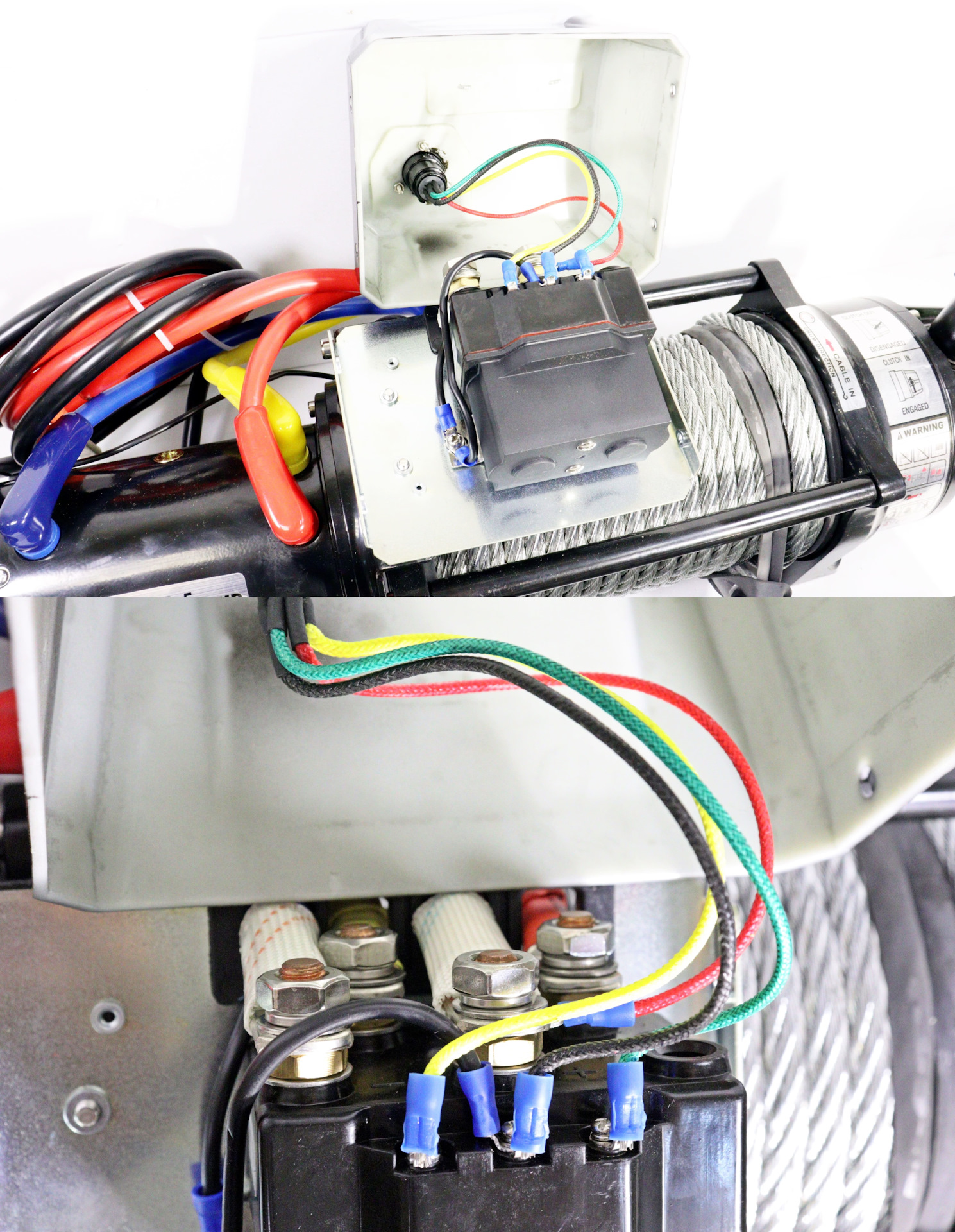

Блок соленоидов.
Это «старый» вид соленоидов, они не любят воду. Рекомендуется такое контактное реле перенести в подкапотное пространство, повыше от грязи, влаги. Этот вид реле считается менее надежным по сравнению с моносоленоидом.
У Рунвы же стоит уже моносоленоид. Считается что он более надежен в работе и прост в ремонте.

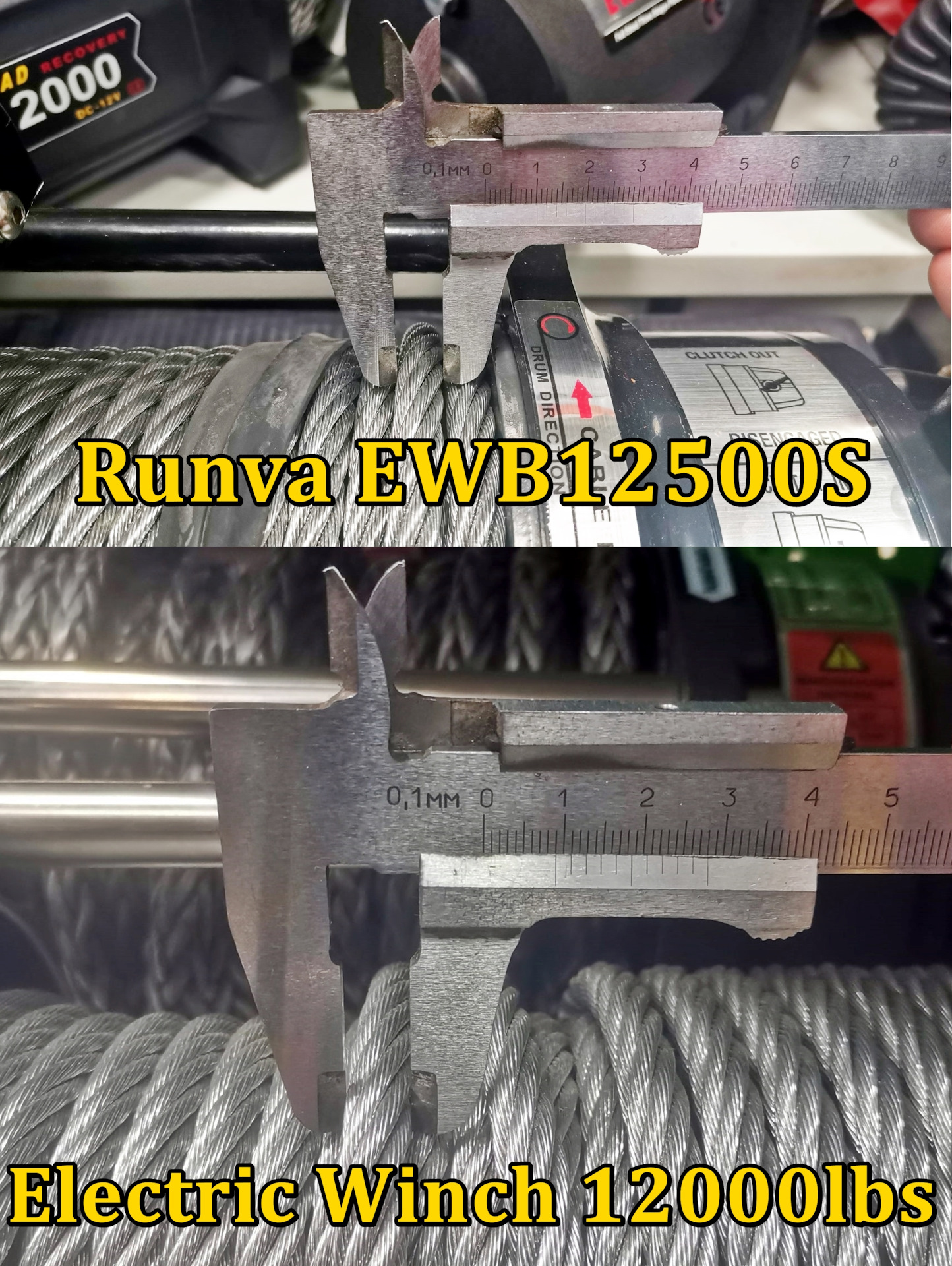

Трос.

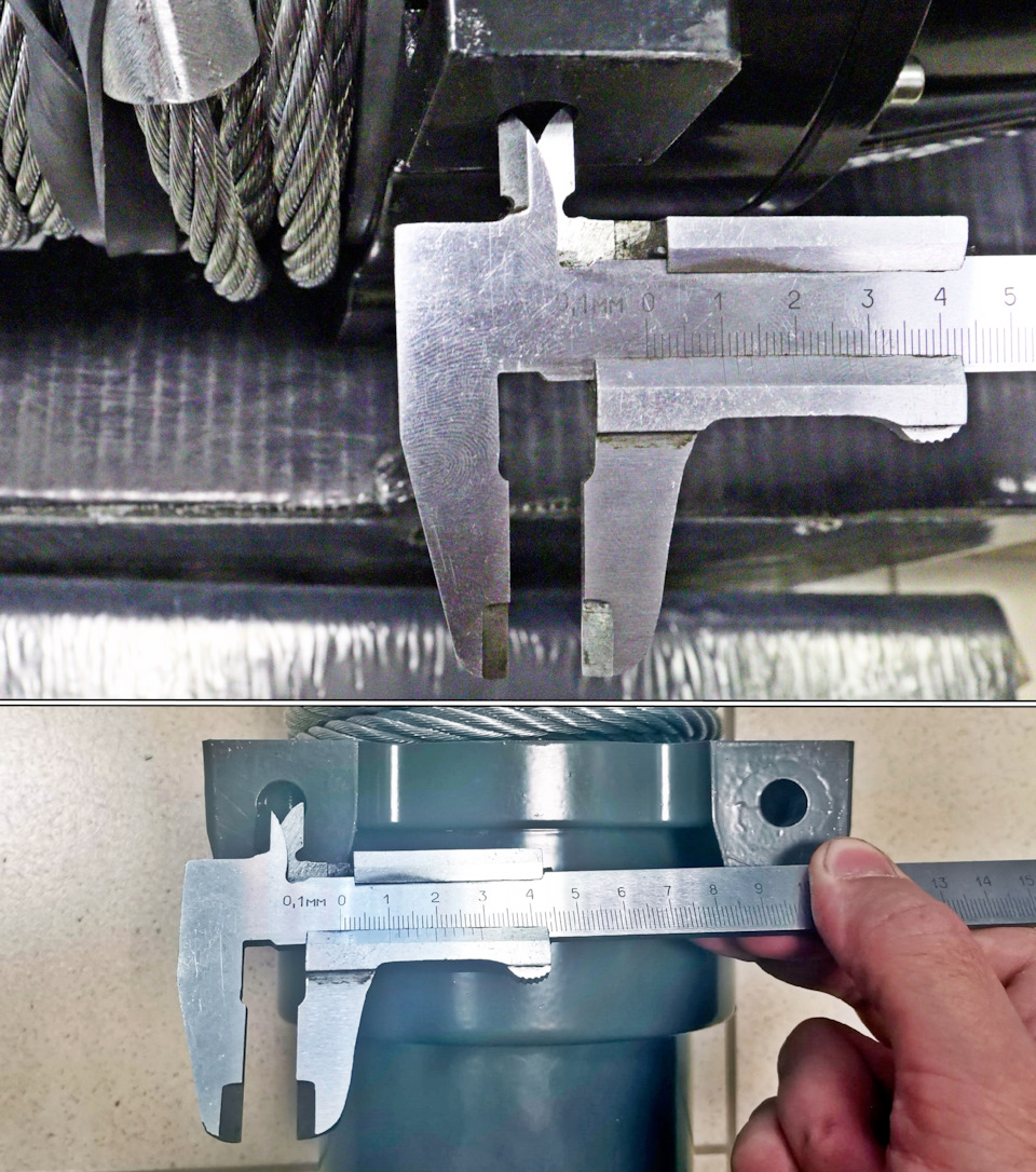

Штангенциркулем измеряем толщину троса.
У Рунвы толщина стального троса равна 10 мм, у Electric Winch — 9 мм.
Для справки — минимальная нагрузка стальных тросов диаметром 10 мм, необходимая для их разрыва, равна 6000 кг.

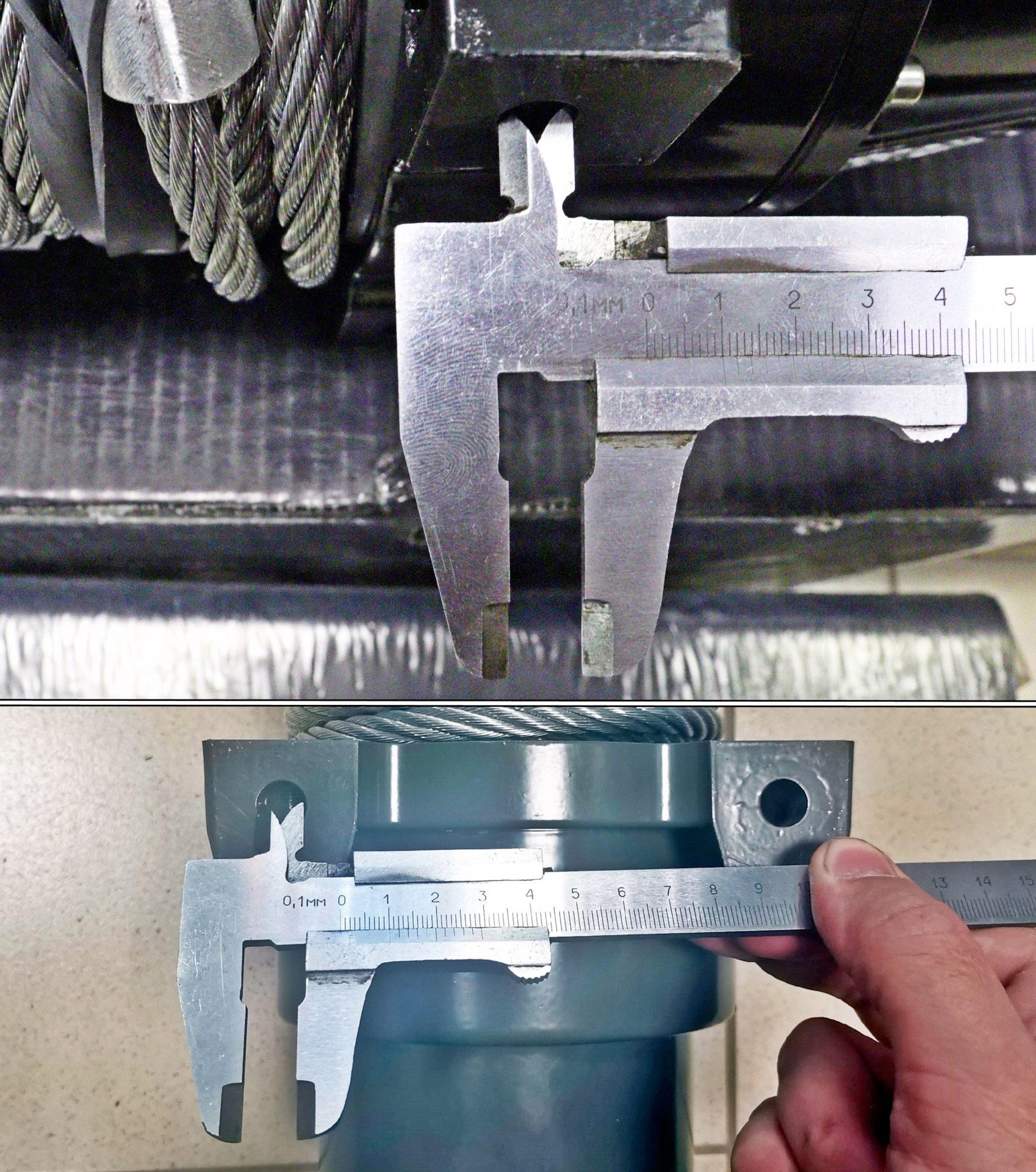

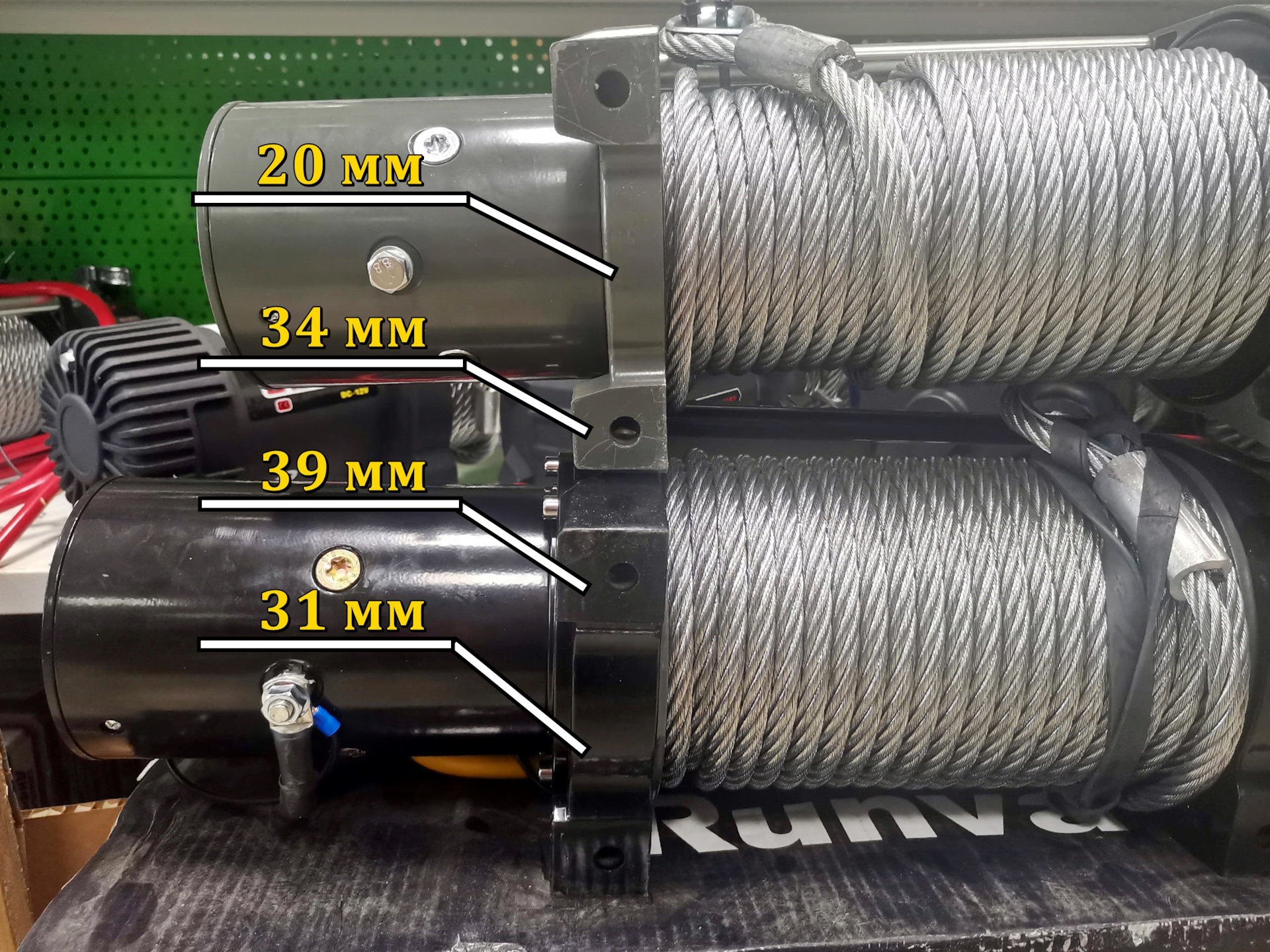

Так же сравним крепления опорных стоек лебедок.
За эти элементы лебедка крепится к площадке или бамперу. Они несут всю силовую нагрузку. Результаты были ожидаемы. По толщине стойки, Рунва на порядок шире своего конкурента. Диаметр отверстий болтов одинаковый — 10 мм.
В основании крепления 39 мм против 34 мм у Electric Winch. Снизу сама стойка У Рунвы 31 мм — Electric Winch 20 мм.
Ниже представлена наглядная фотография разницы.

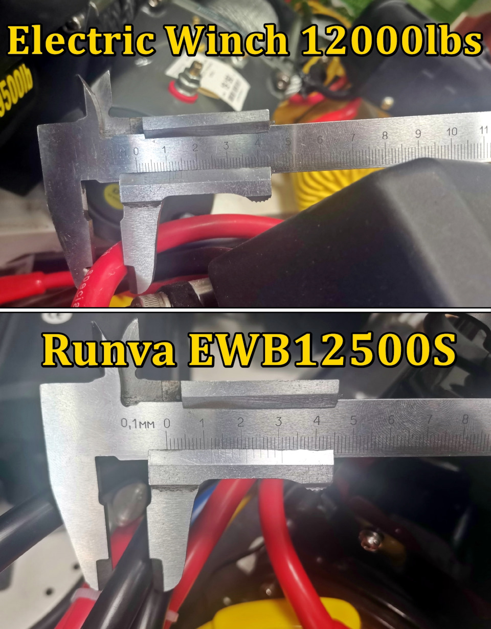

Силовые провода.
Снова ожидаемая картина — Рунва впереди. Толщина силовых проводов 12 мм против 11 мм Електрик Винча. Известно, что лебедка любит ток, чем толще провода, тем лучше. Они меньше греются, меньше потерь.
