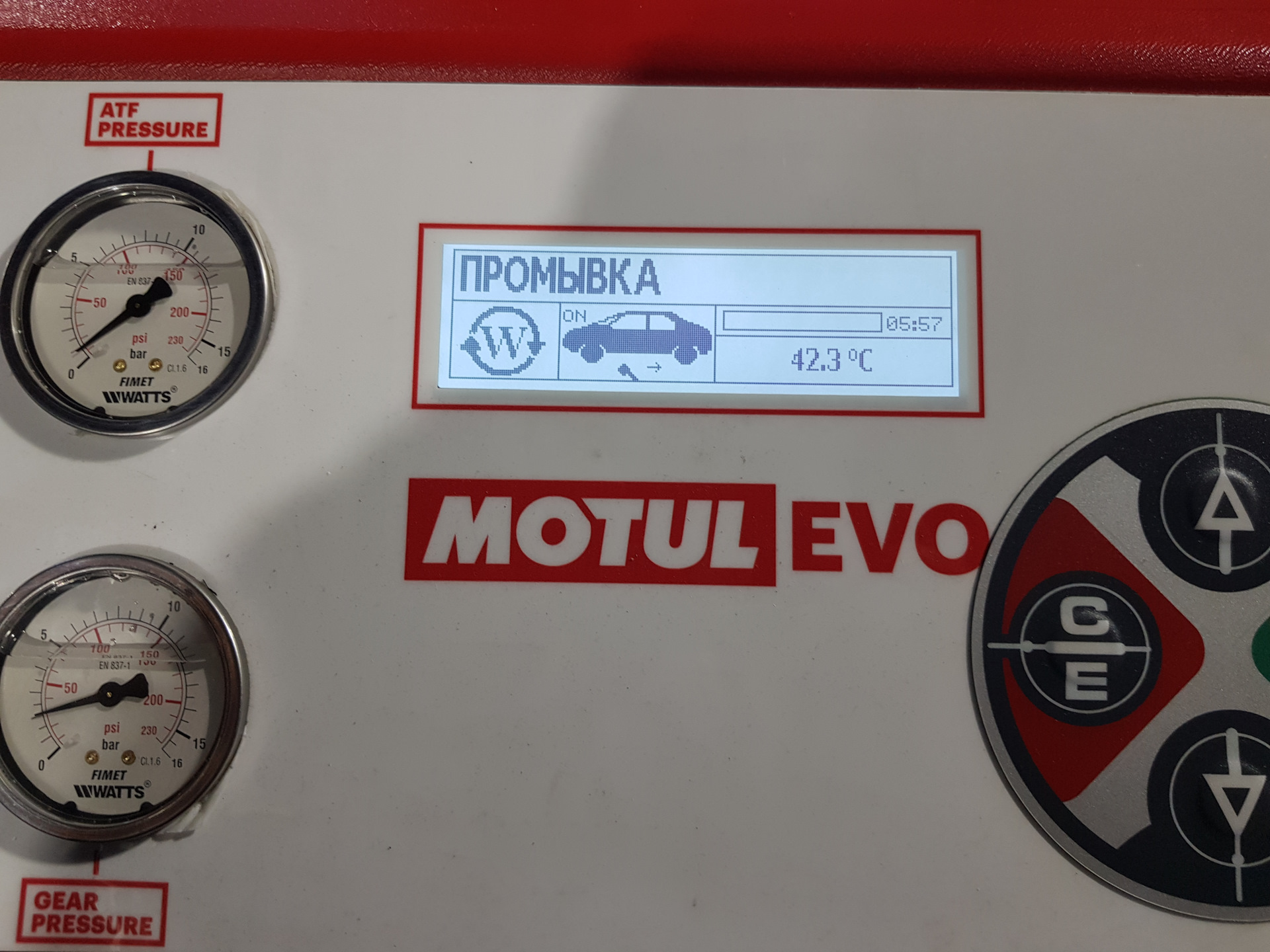

Mazda CX-7 2007г.
Пробег: 126326км
АКПП: AW6AX-EL
Масло Motul Multi ATF

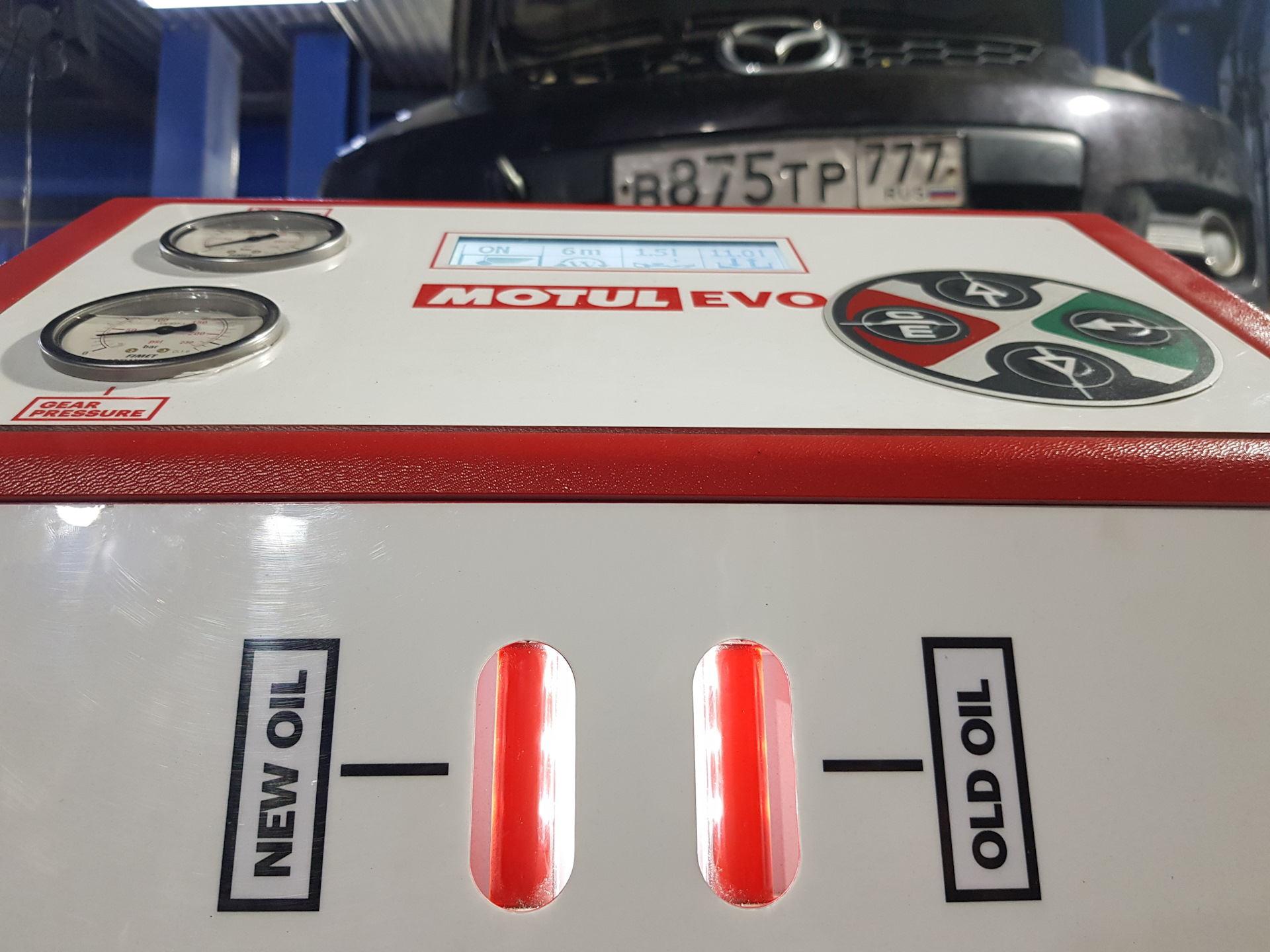

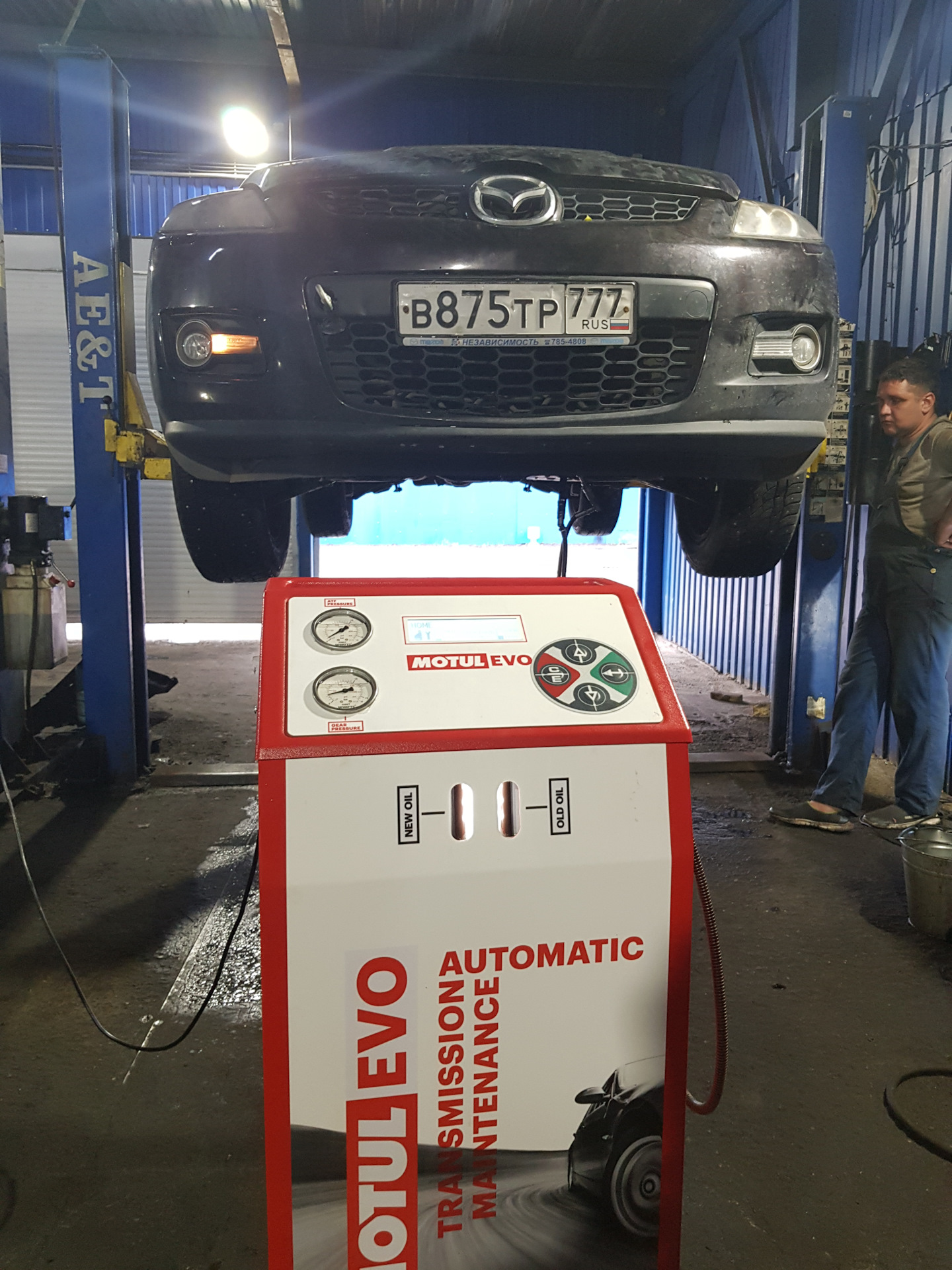

Начальное заполнение, включая преобразователь крутящего момента (бублик) 7л+2.5л на промывку.
Установка для обслуживания автоматических трансмиссий «ATM 2» итальянской фирмы Spin, специально разработанная для компании MOTUL

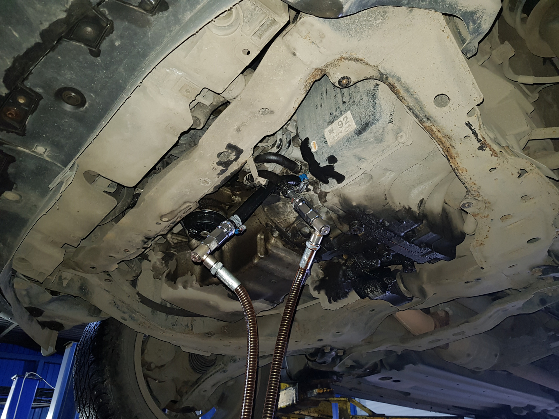

Подключаемся к контурам охлаждения и запускаем режим промывки

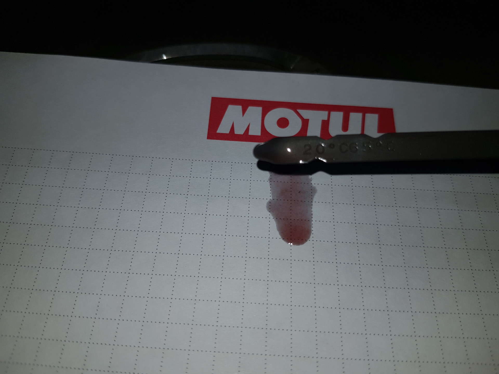

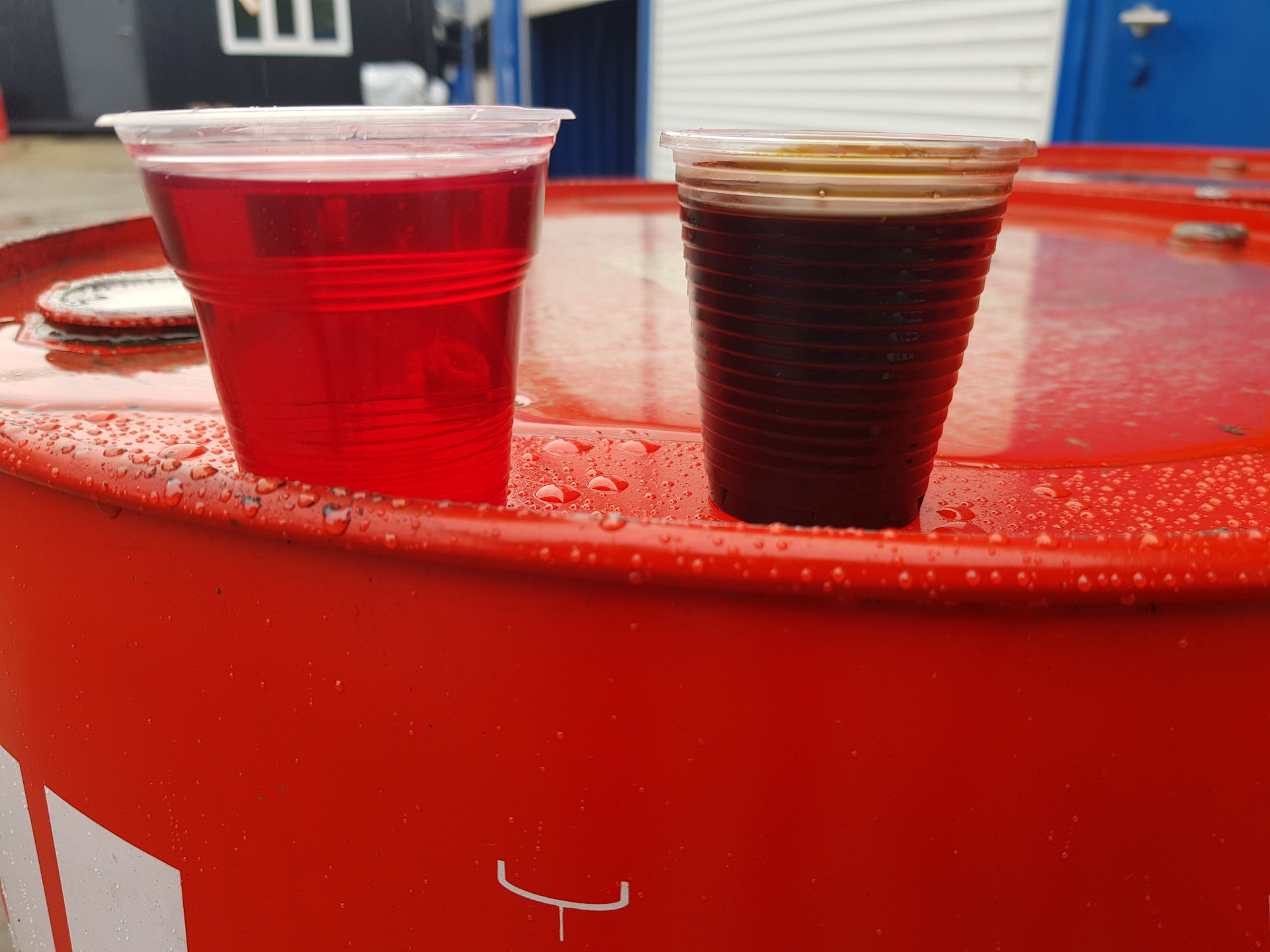

масло в ужасном состоянии

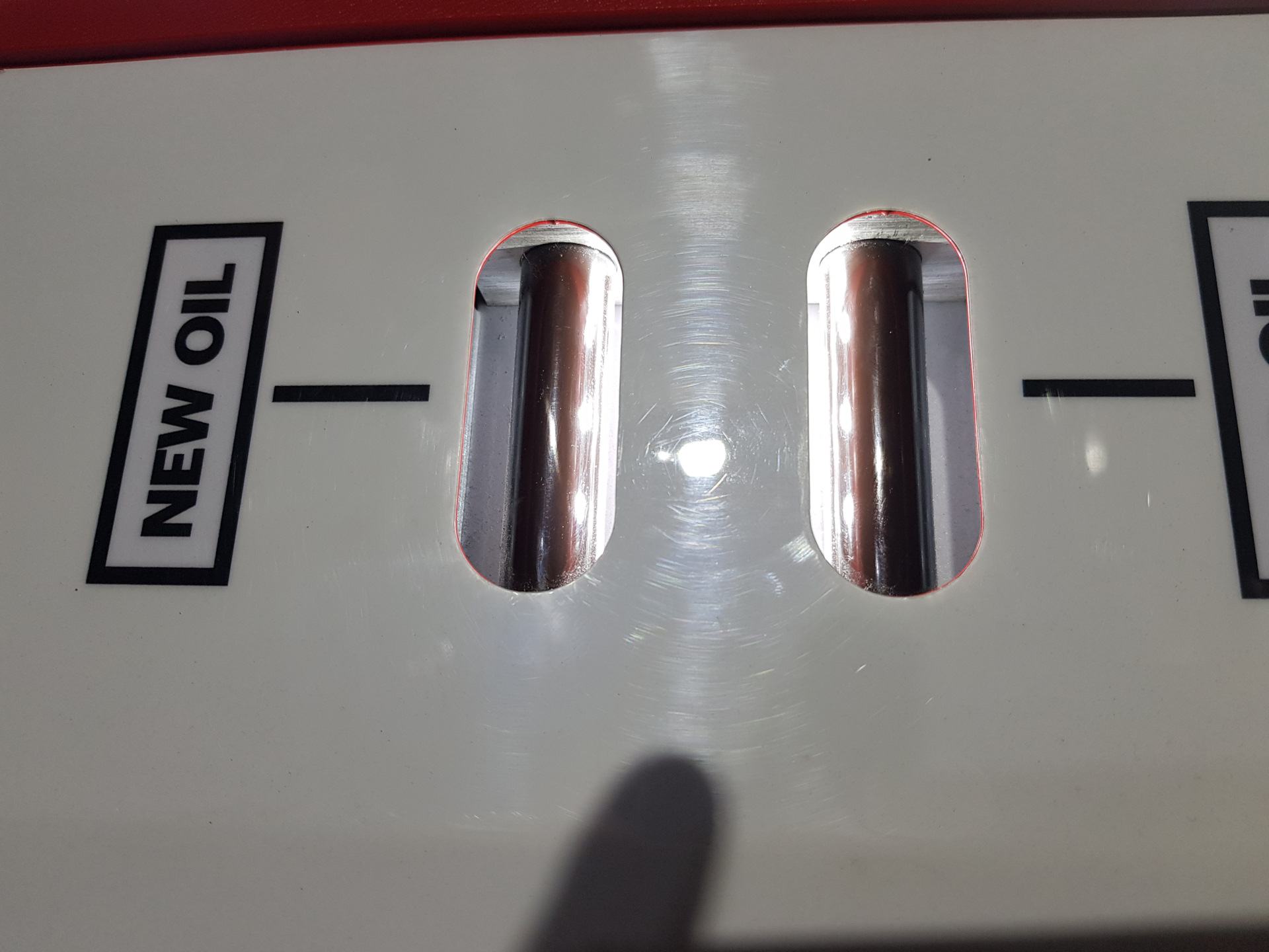

далее начинаем закачку нового масла
выставляем уровень
Итого: 11500 руб
По времени 40 мин.
