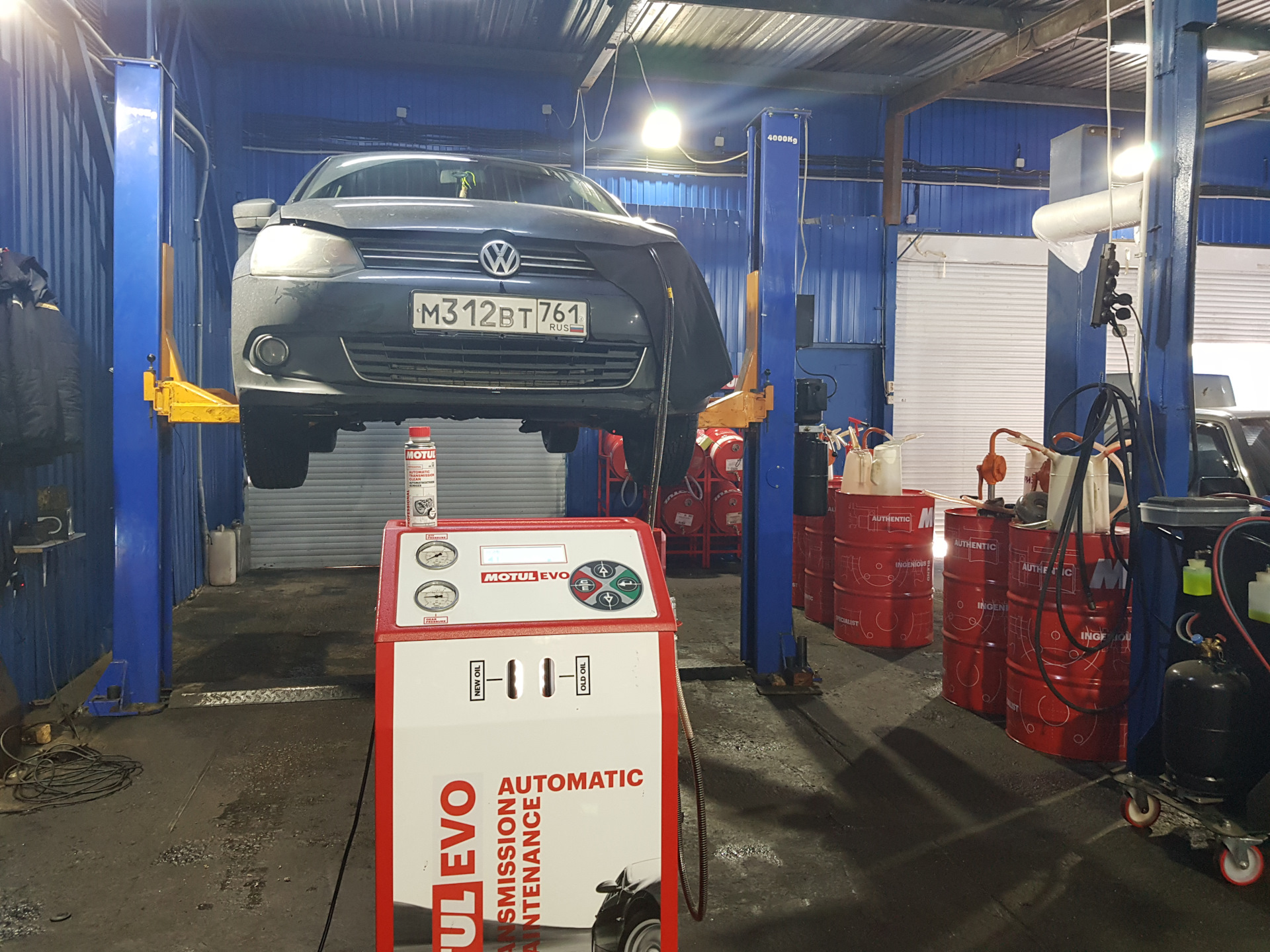

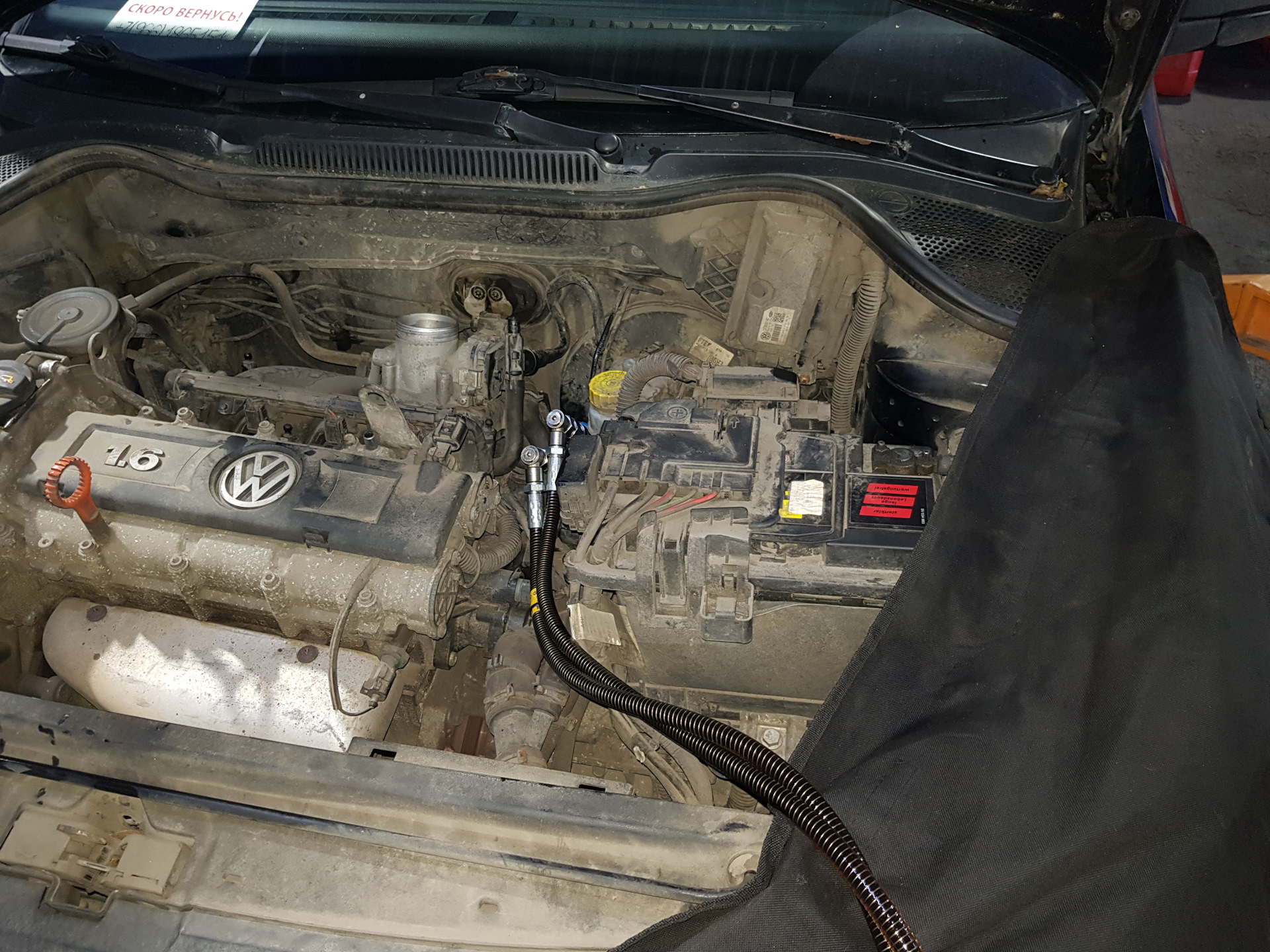

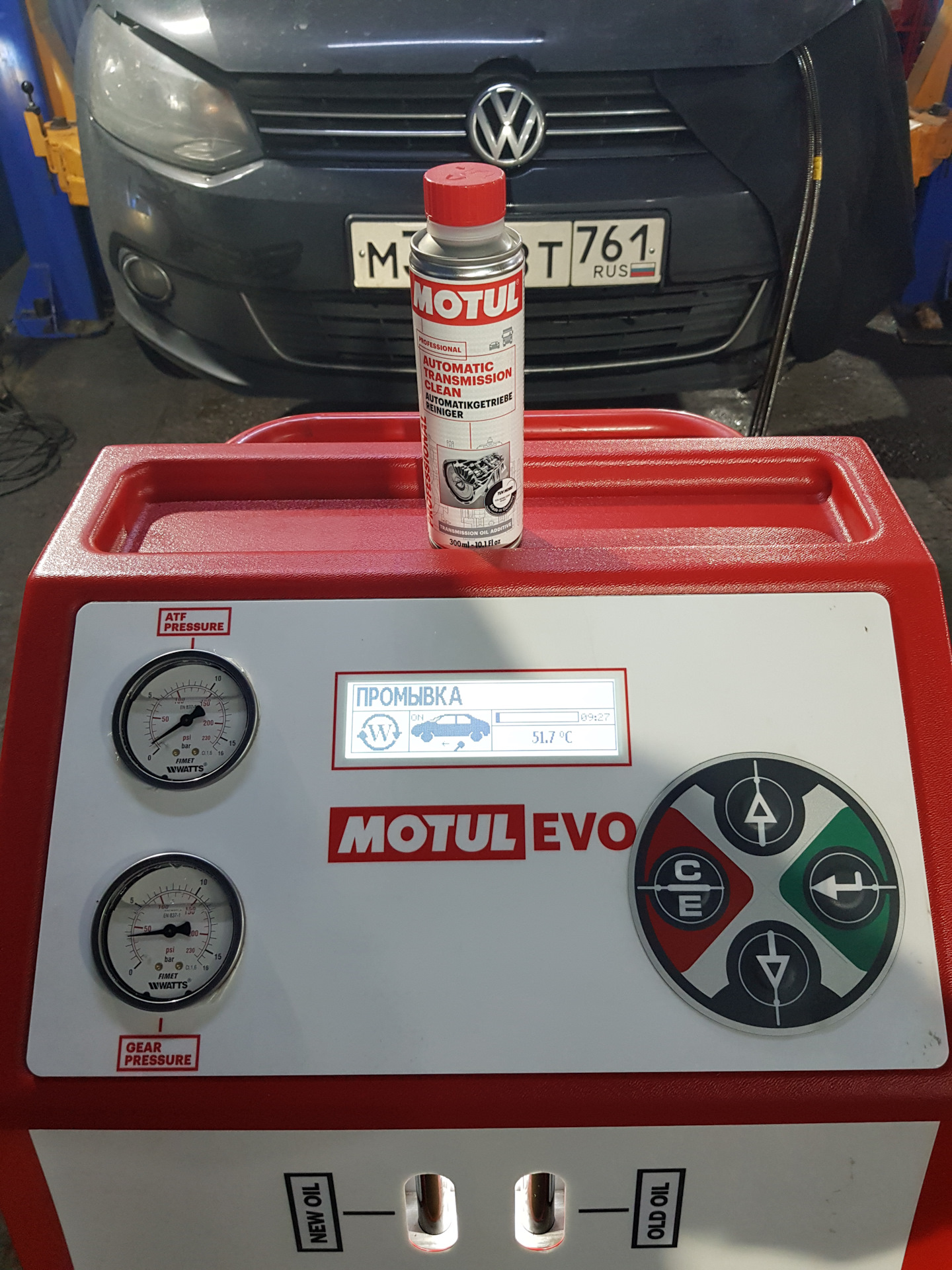

Установка для обслуживания автоматических трансмиссий «ATM 2» итальянской фирмы Spin, специально разработанная для компании MOTUL

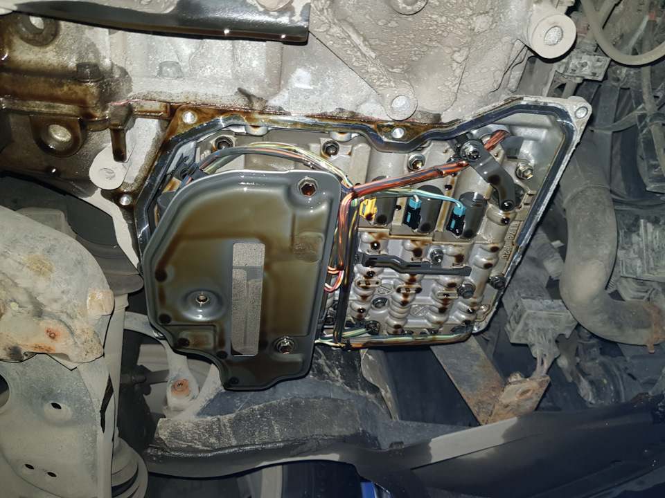

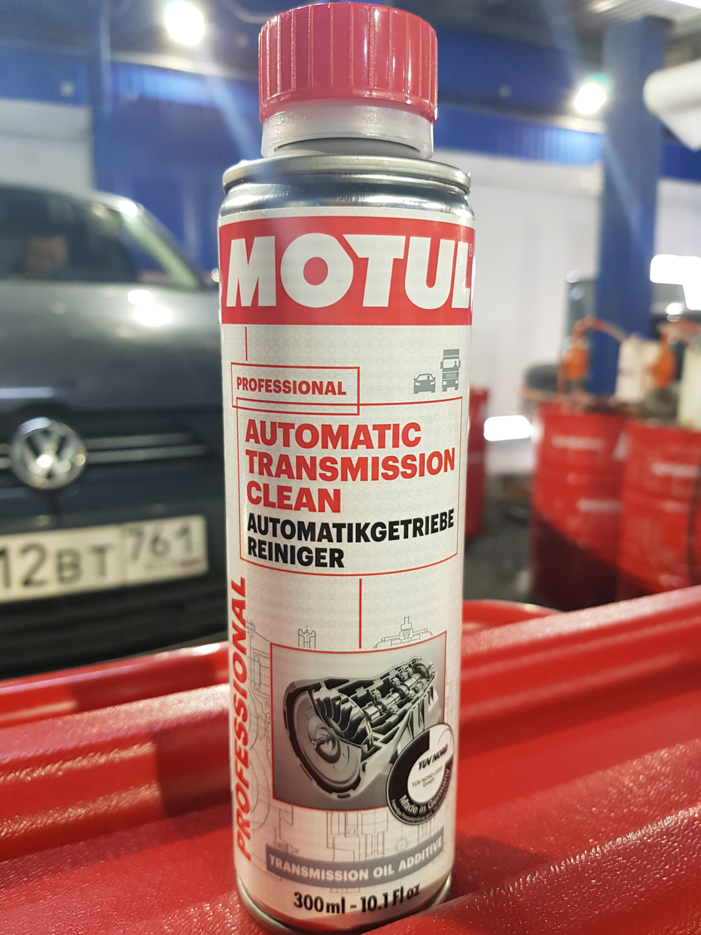

Подключаемся к контурам охлаждения. Добавляем промывочную присадку, включаем режим промывки. Затем переключаем передачи с интервалом 5-7 секунд в режиме промывки на 10мин.

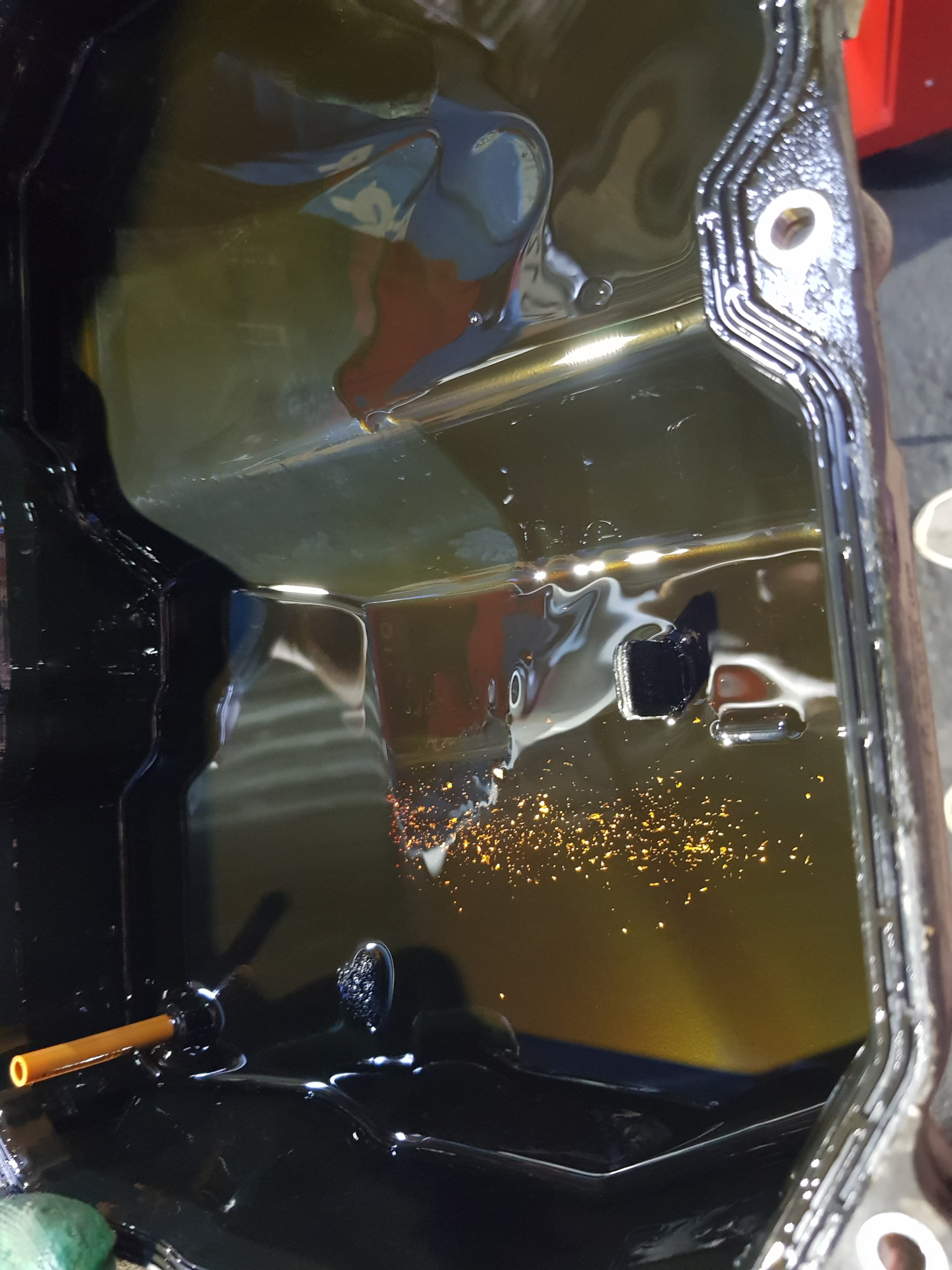

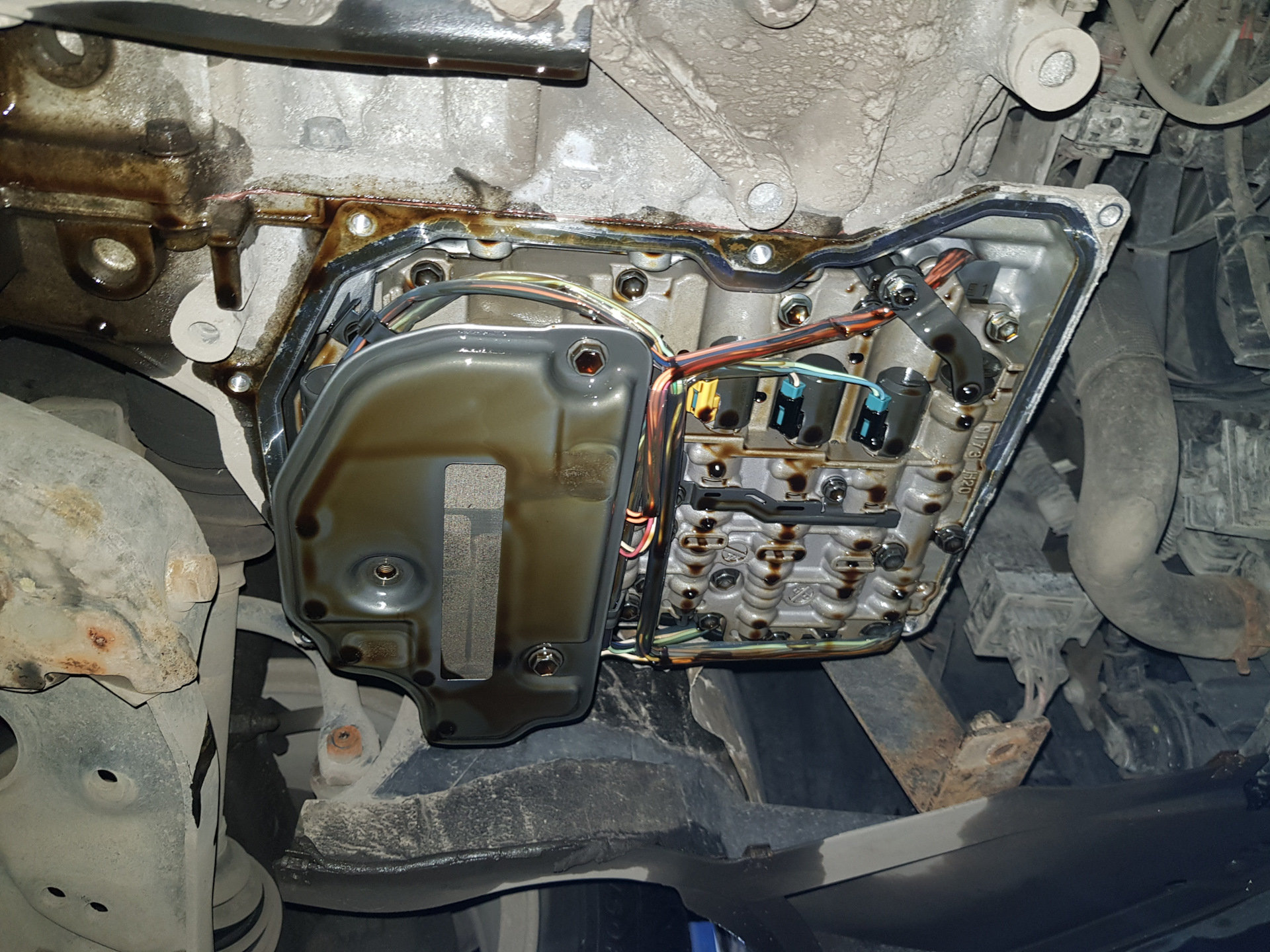

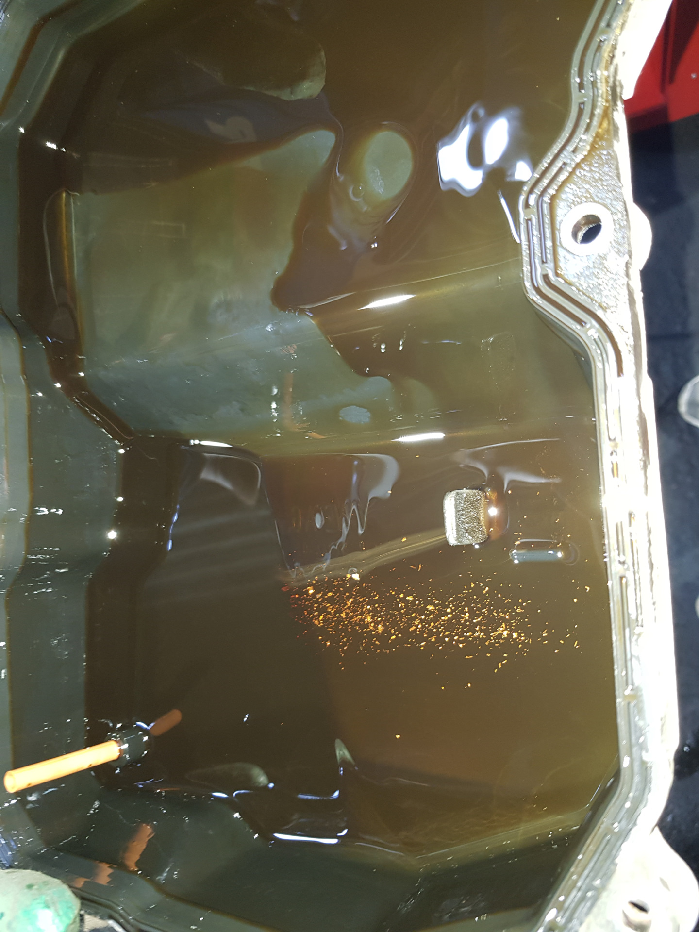

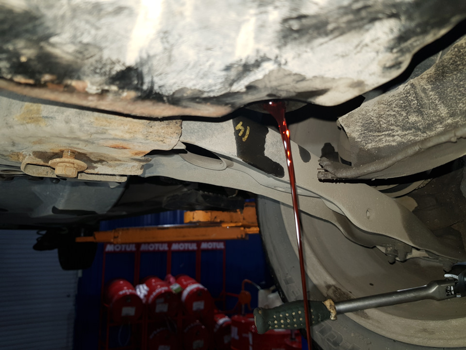

далее откачиваем старое масло, снимаем поддон и старый фильтр

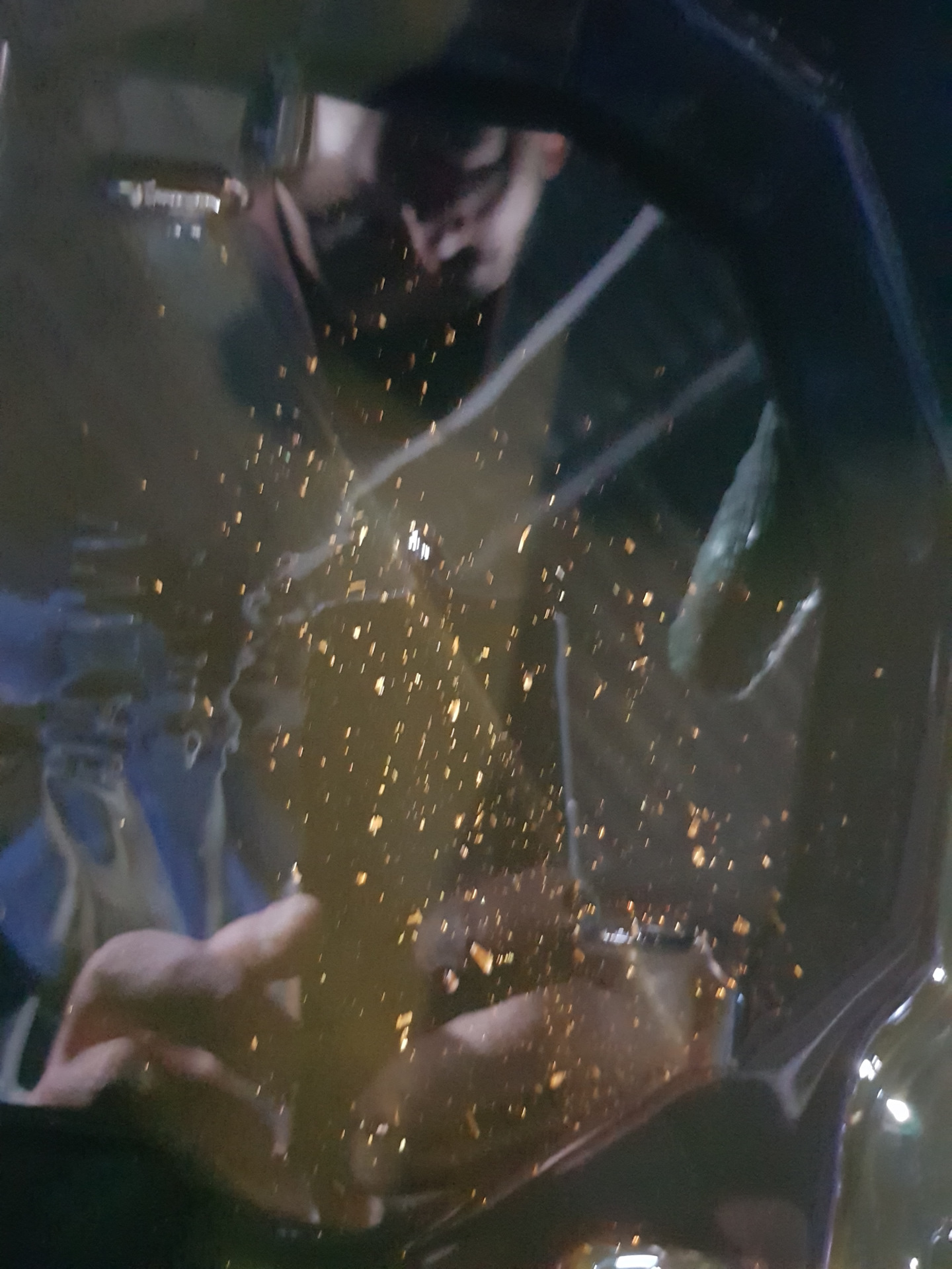

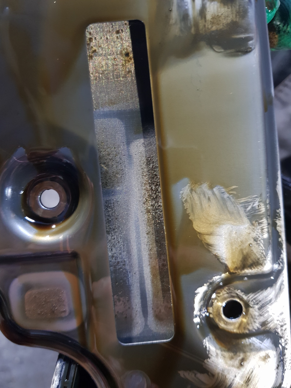

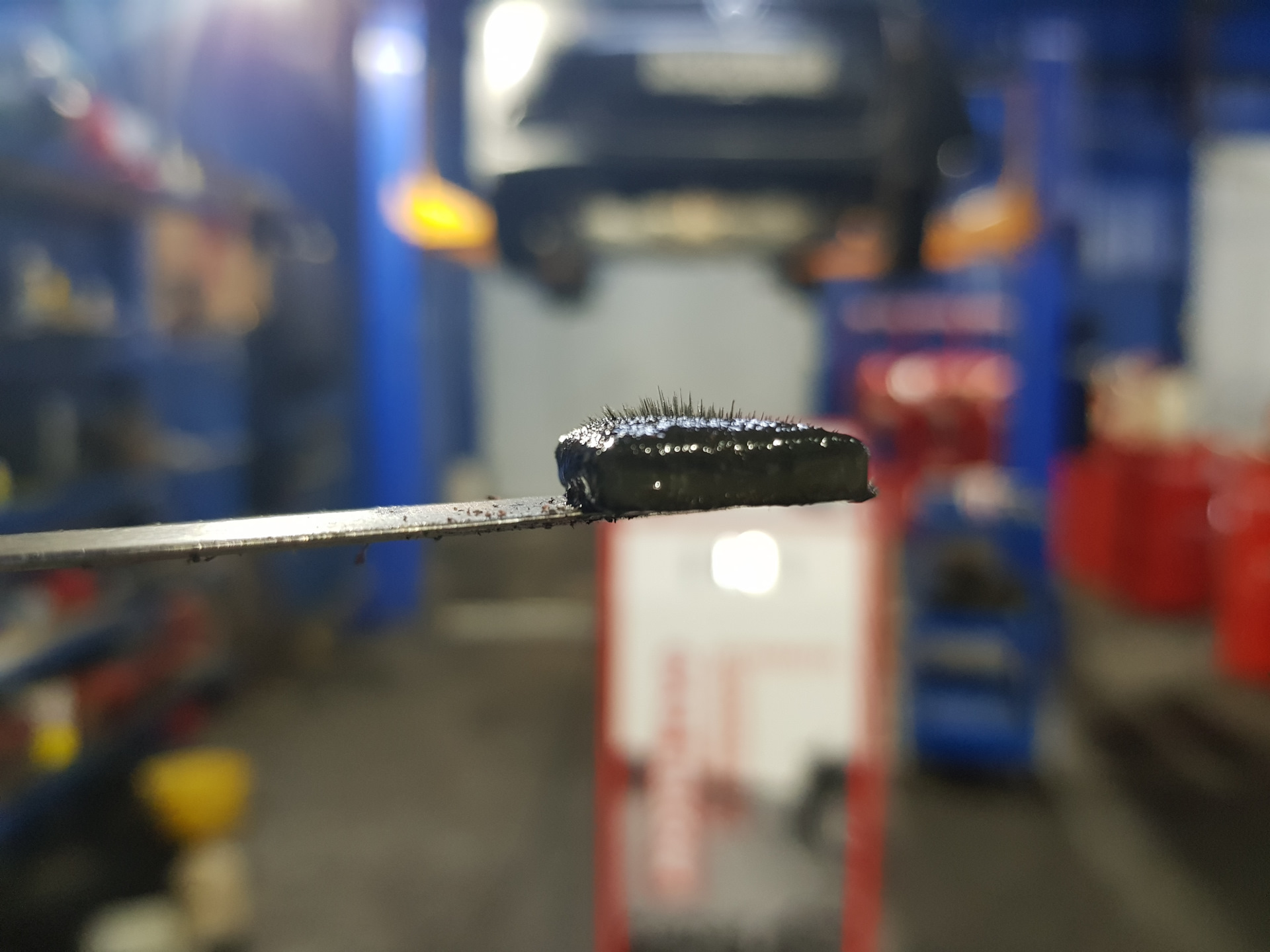

это уже не металлическая пыль, а самые настоящие стружки)

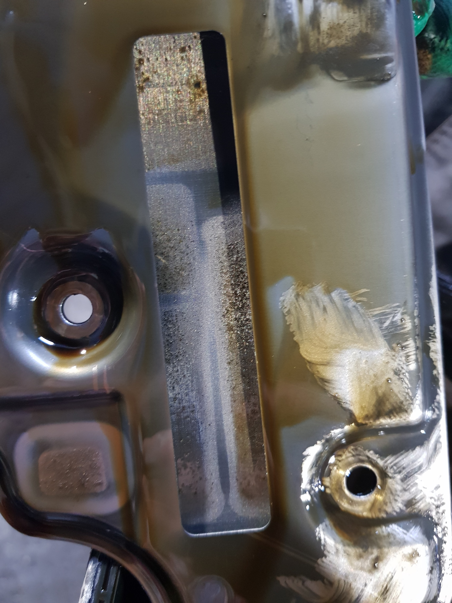

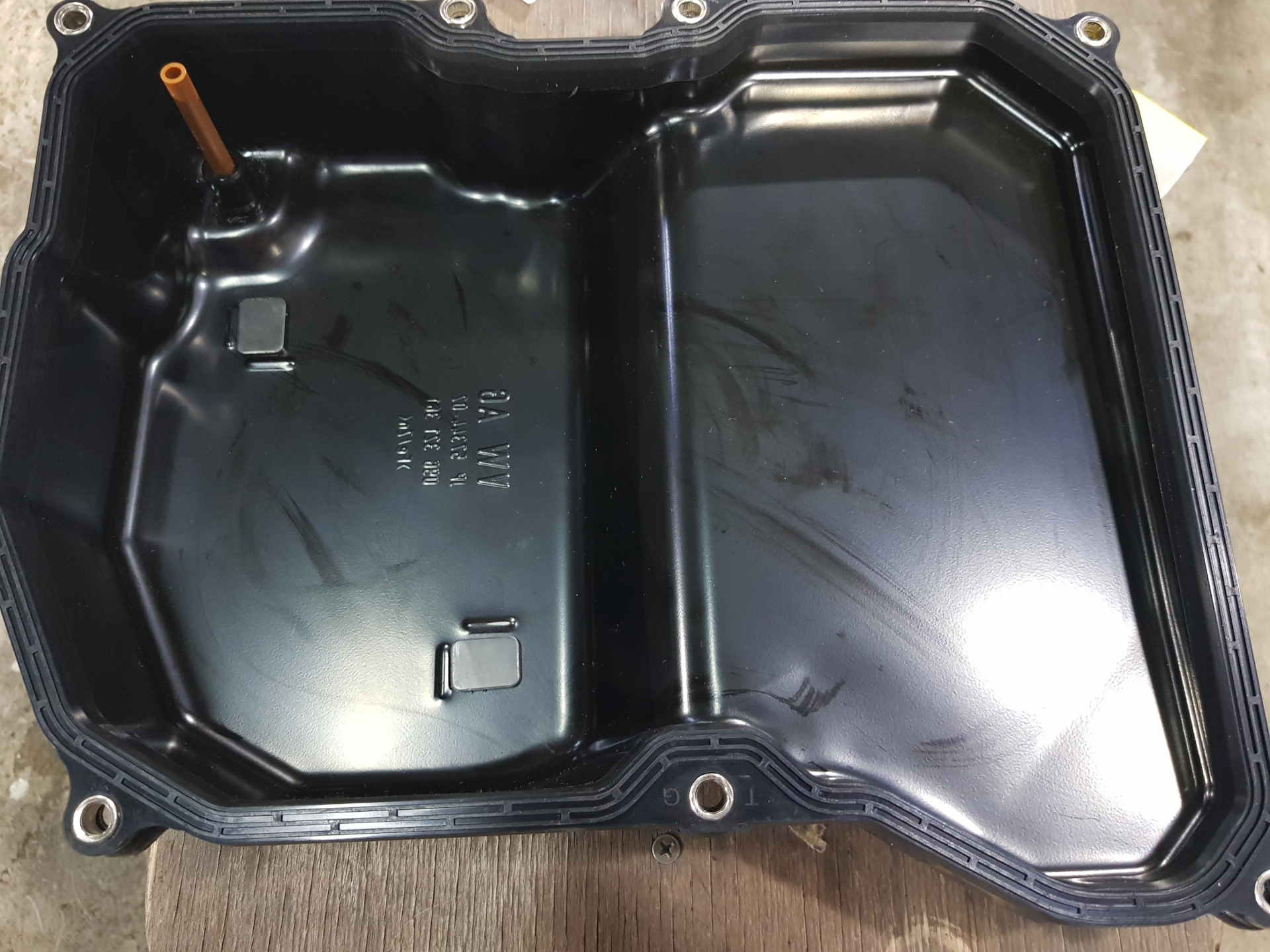

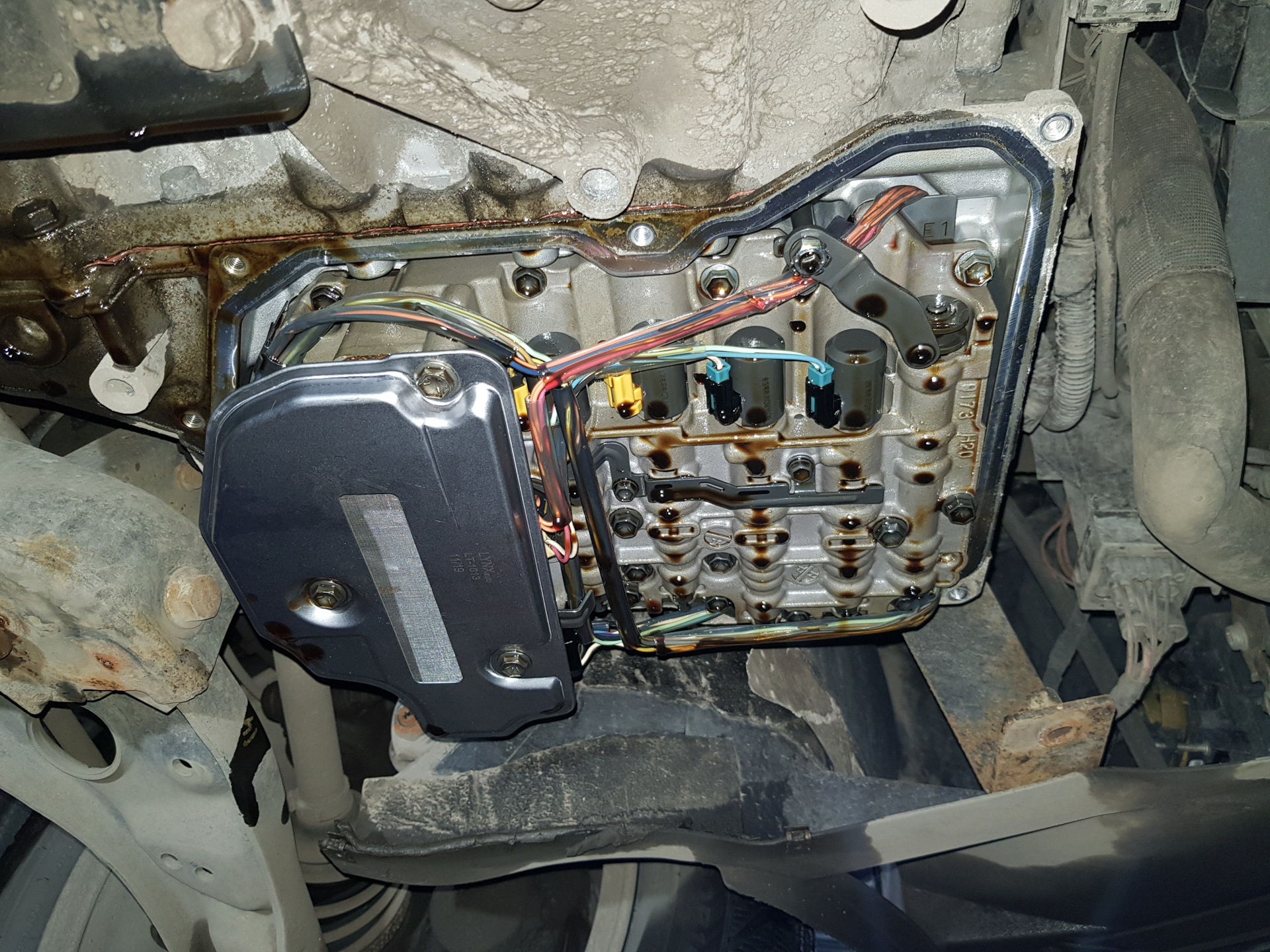

чистим поддон, ставим новый фильтр и новую прокладку поддона АКПП

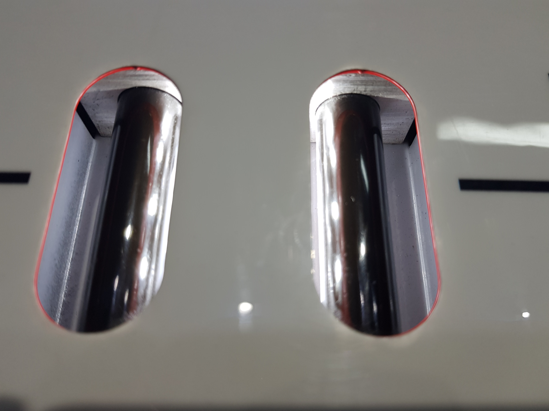

Коробка чувствительна к правильному уровню масла, которое проверяется при 45°±5°

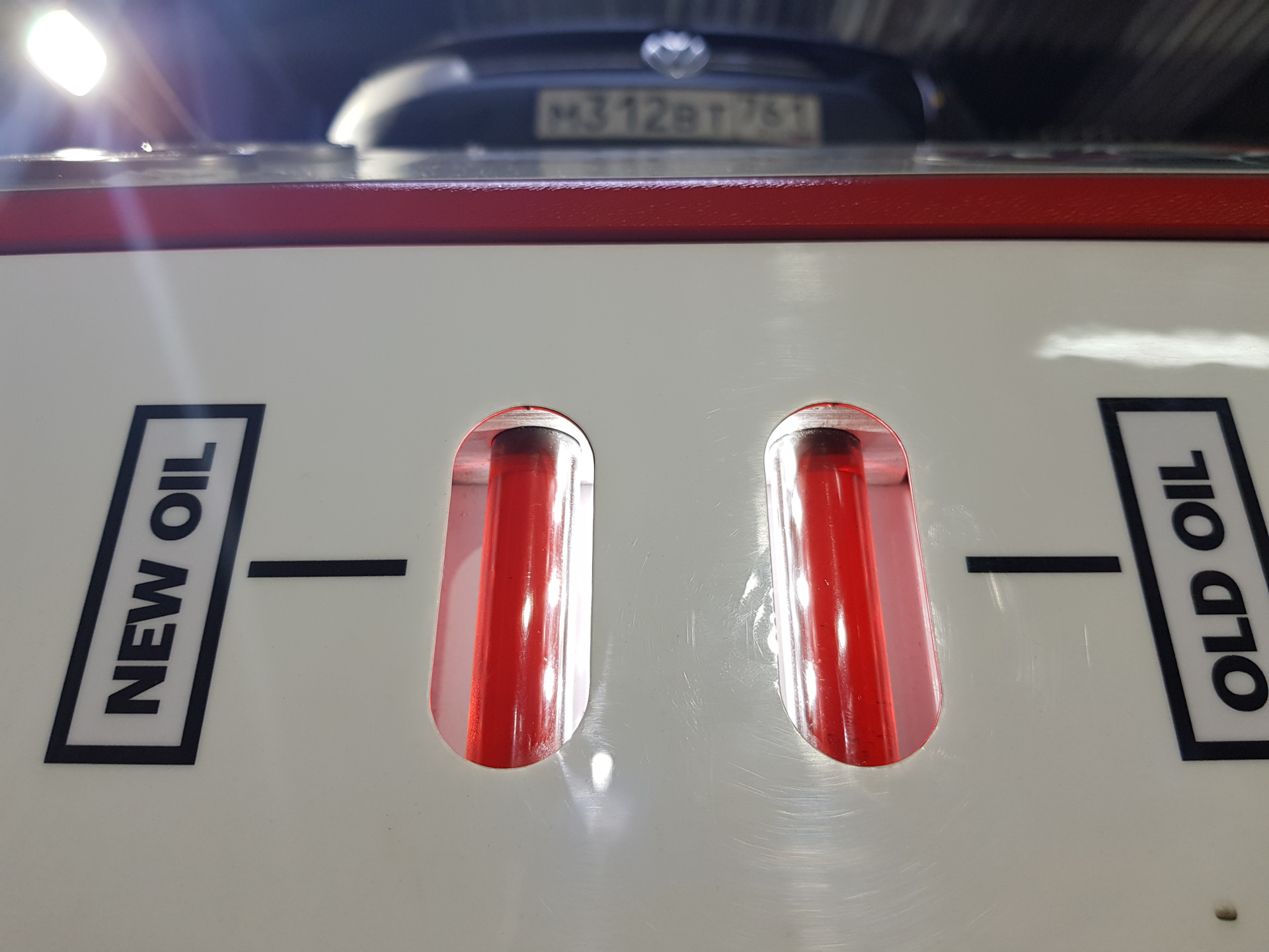

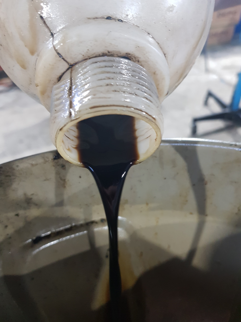

цвет масла до и после замены

Промывочная присадка MOTUL 0.3 (108127) 900руб
