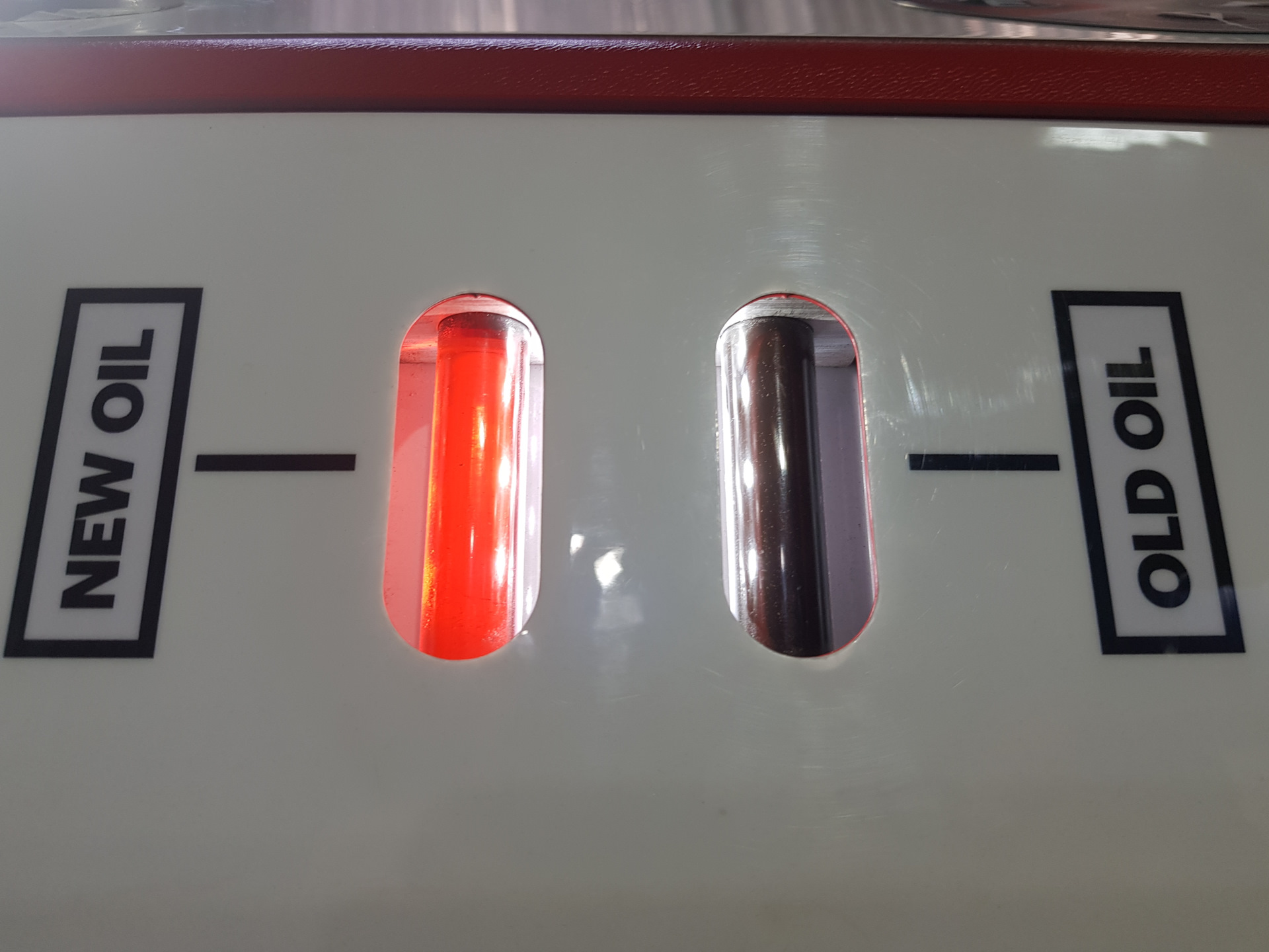

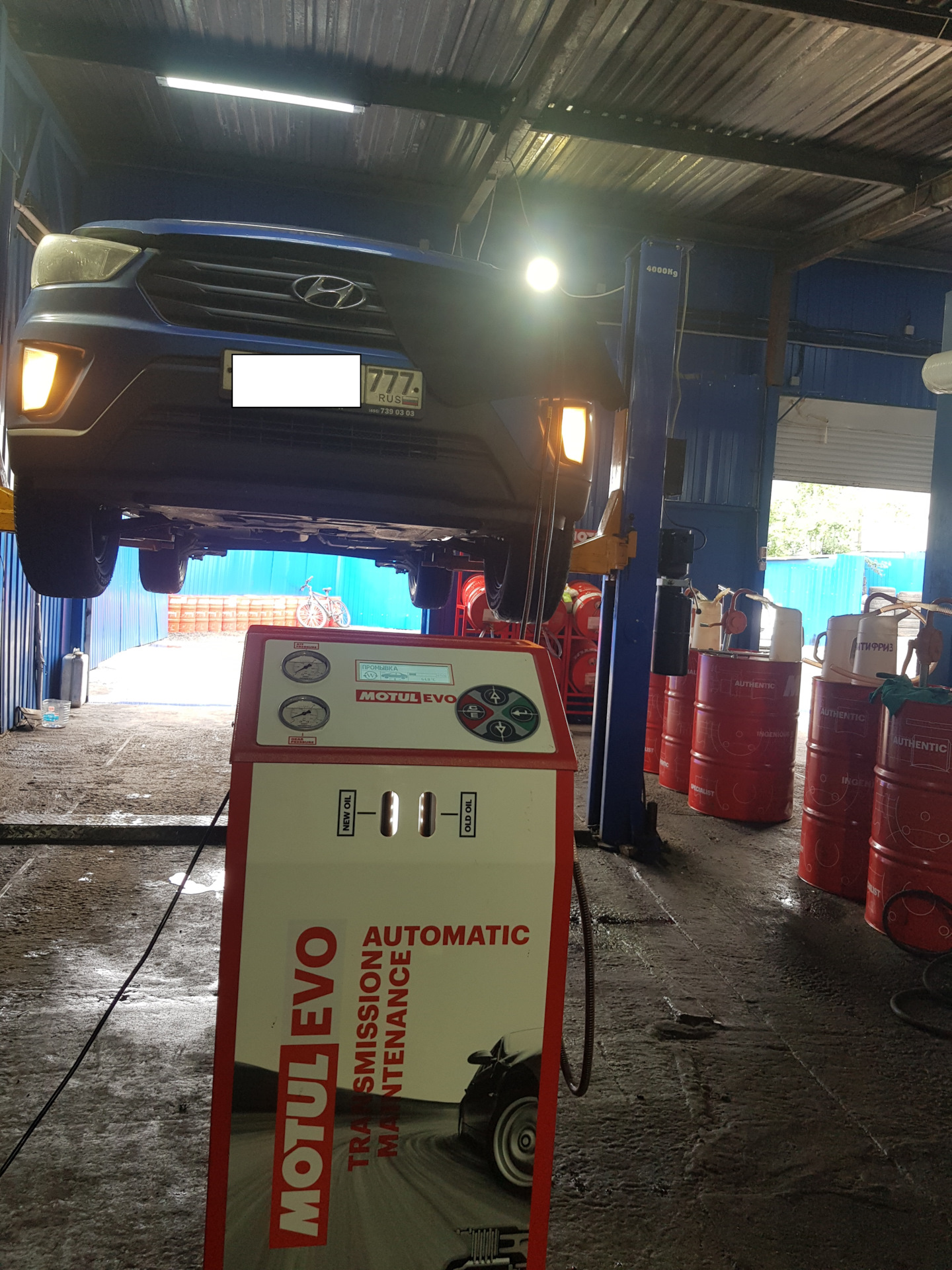

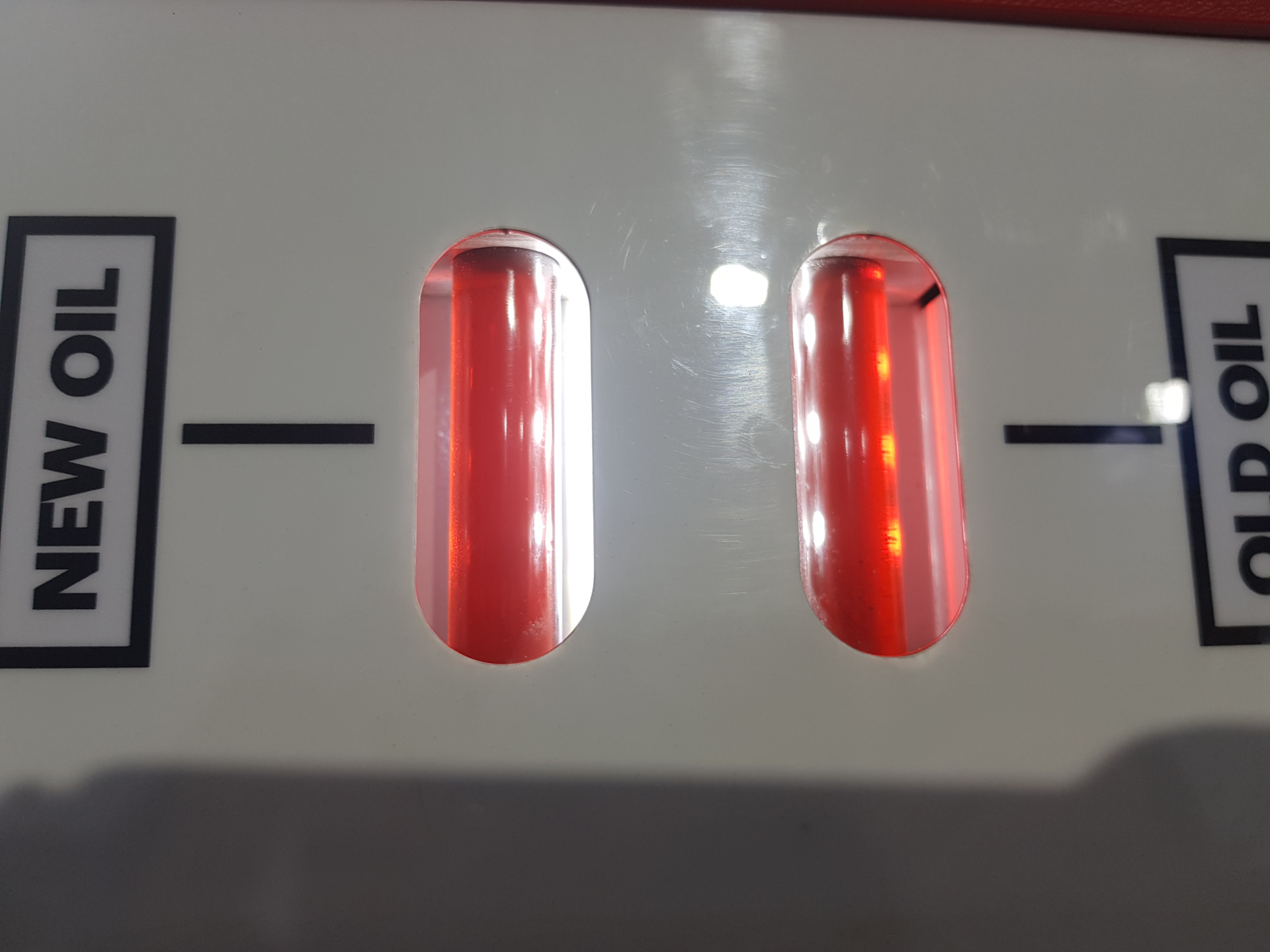

Очередной клиент с драйва serdghio
Hyundai Creta 2017г
Пробег: 108100 км
АКПП A6MF1-2 (2-2)
объем масла 7,3л
Первая замена.
Установка для обслуживания автоматических трансмиссий «ATM 2» итальянской фирмы Spin, специально разработанная для компании MOTUL

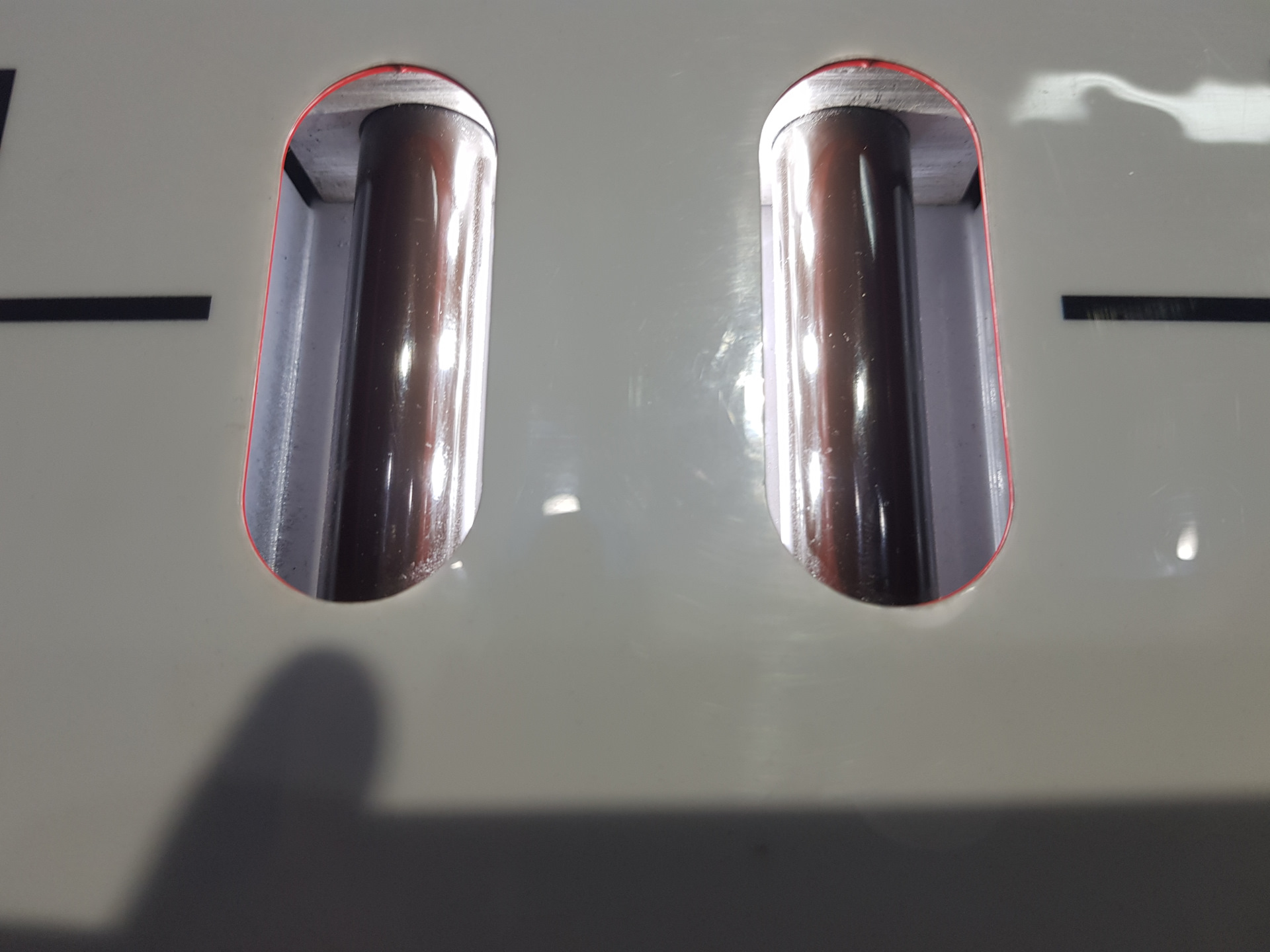

Подключаемся к контурам охлаждения. Включаем режим промывки. Затем переключаем передачи с интервалом 5-7 секунд в режиме промывки на 10мин. промываем все каналы и катушки

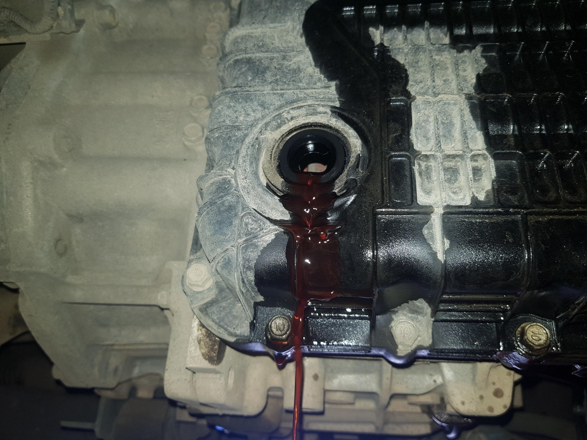

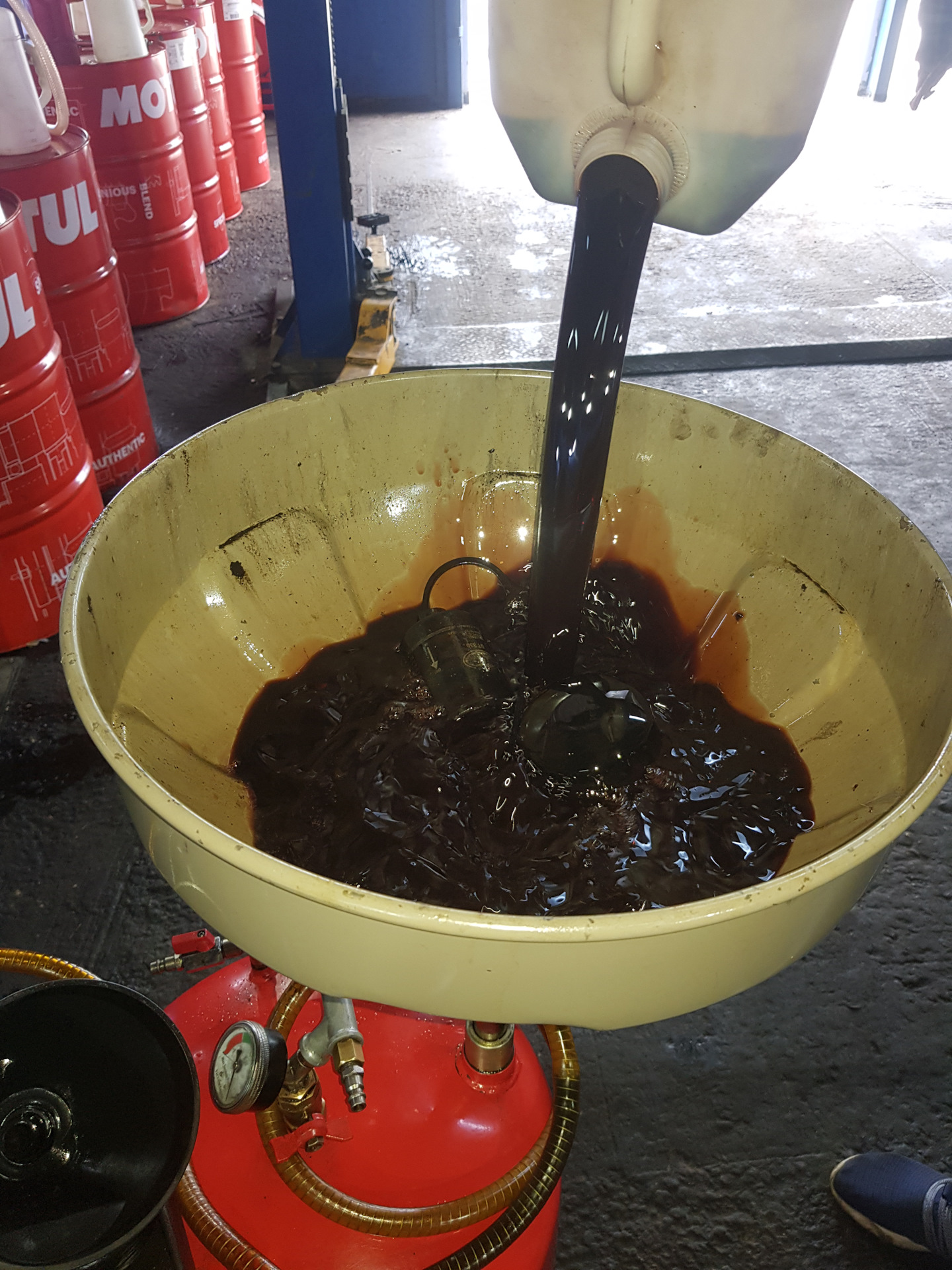

Далее откачиваем старое масло, начинаем закачку нового масла

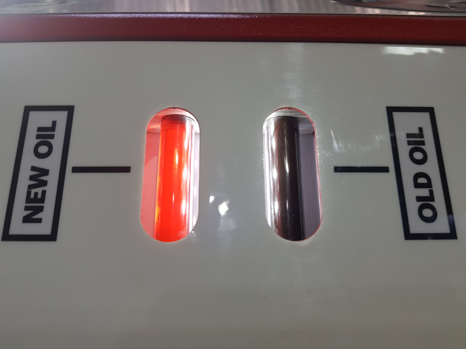

Выставляем уровень. Коробка чувствительна к правильному уровню масла, которое проверяется при 45°±5°

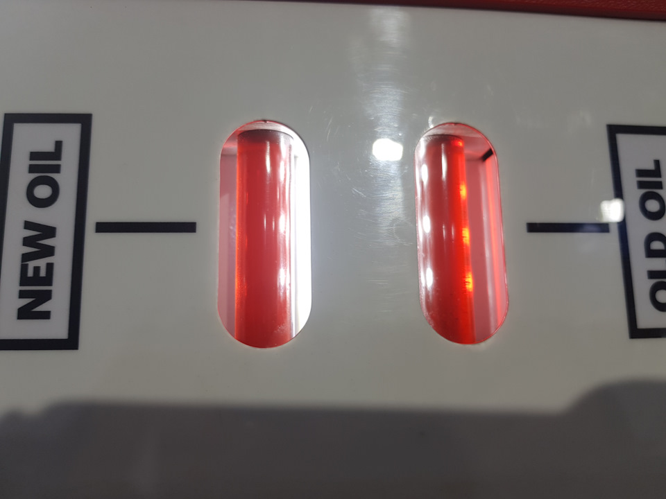

цвет масла до и после замены.
Итого: 10000 руб (масло+замена)
По времени 40 мин
