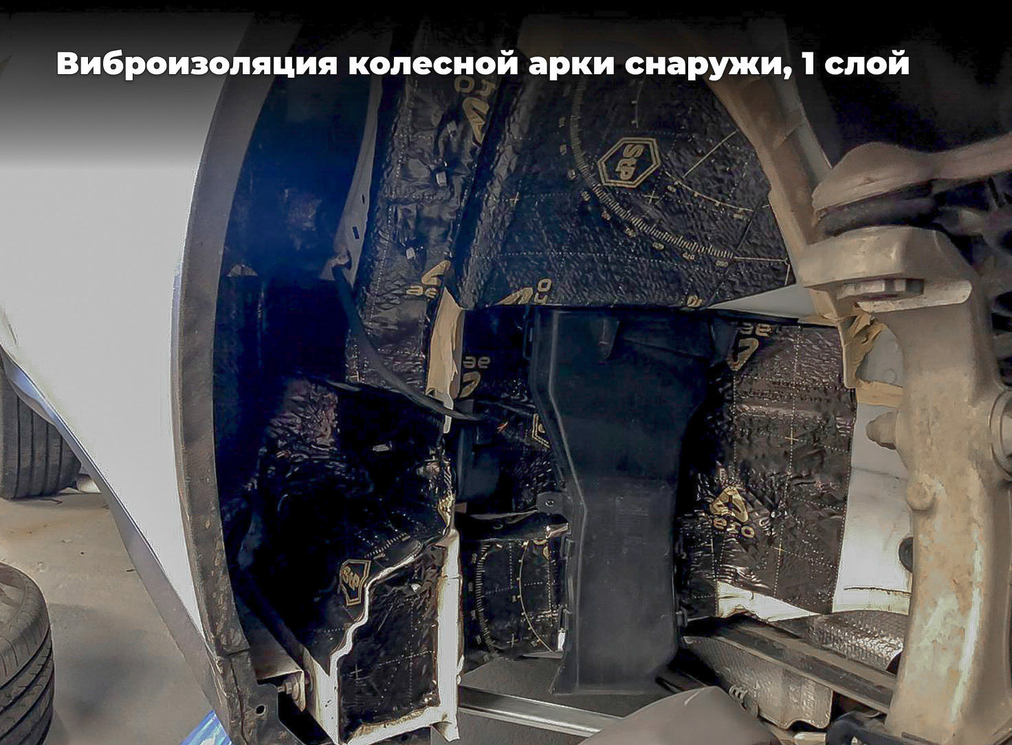

1. Шумоизоляция капота Mercedes GLC. Первым слоем раскатывают вибродемпфирующий материал STP AERO толщиной 2 мм. В качестве второго слоя мы используем Armaflex ACE-06-99/EA (6 мм) – синтетическое покрытие на основе вспененного каучука с закрытой ячеистой структурой.

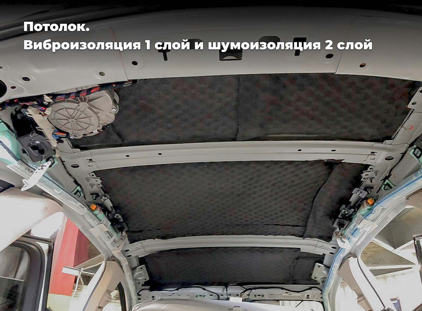

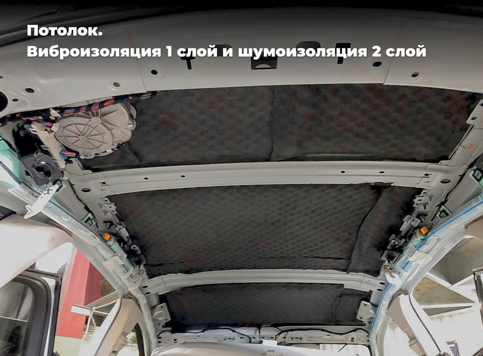

2. Шумоизоляция крыши. Для поглощения вибраций, возникающих на потолке, применяем покрытие STP AERO (2 мм). За звукоизоляцию этого участка кузова будет отвечать Biplast Premium 15A (15 мм) – вспененный вязко-эластичный полиуретан.

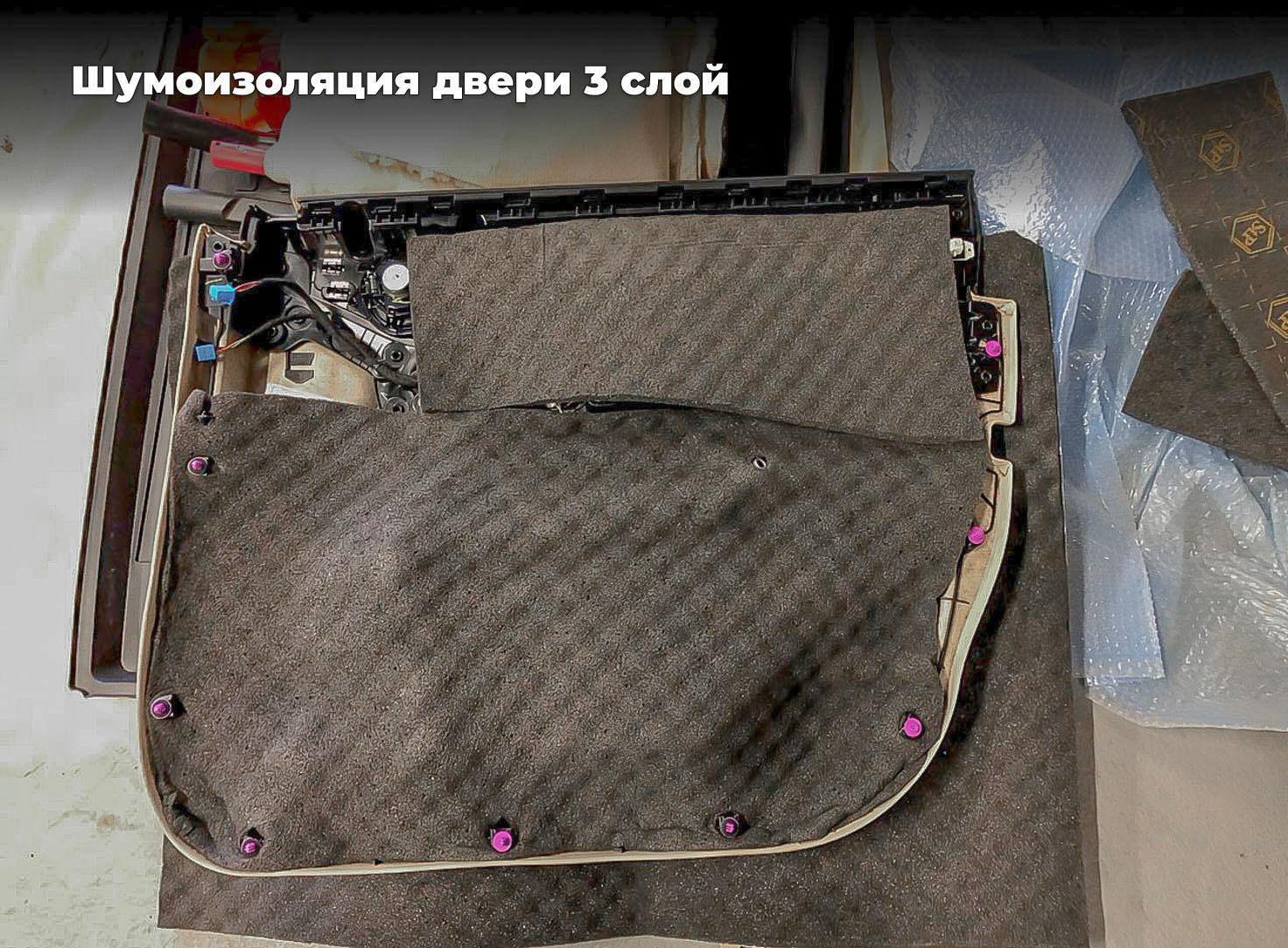

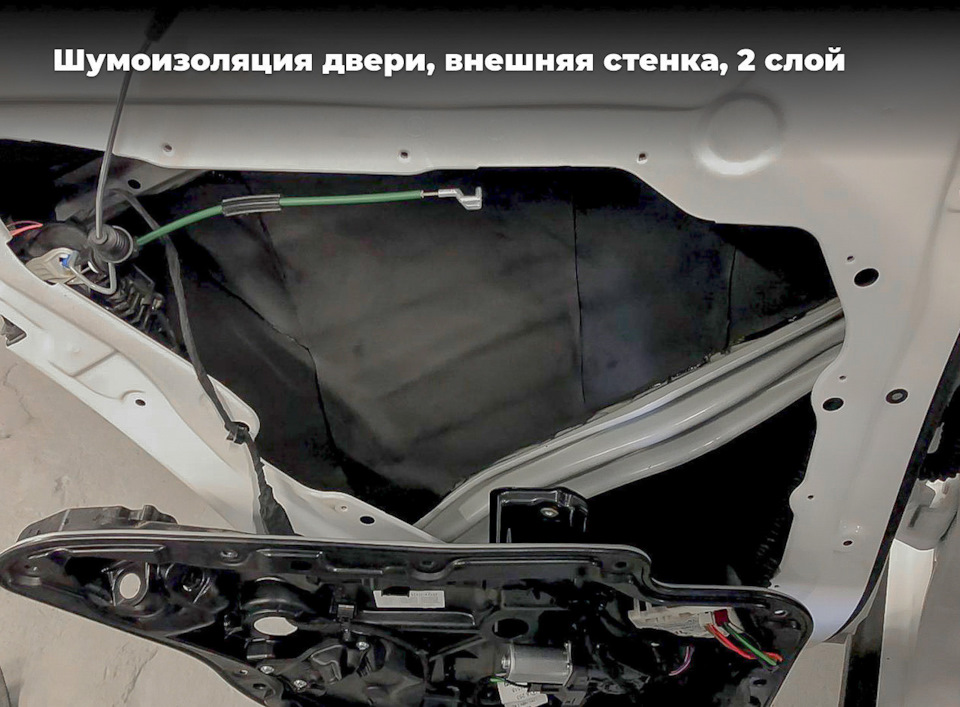

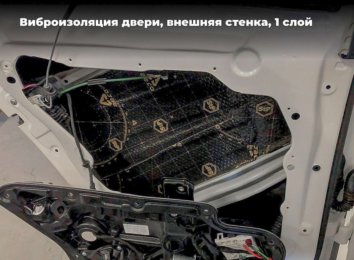

3. Двери делаем в 4 слоя. На внешнюю стенку наносим вибродемпфер STP AERO (2 мм) и звукозащиту Armaflex ACE-06-99/EA (6 мм). Внутреннюю стенку покрывают тем же STP AERO (2 мм) и Biplast Premium 15A (15 мм) в качестве четвертого слоя шумоизоляции автомобиля Mercedes GLC.

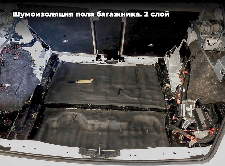

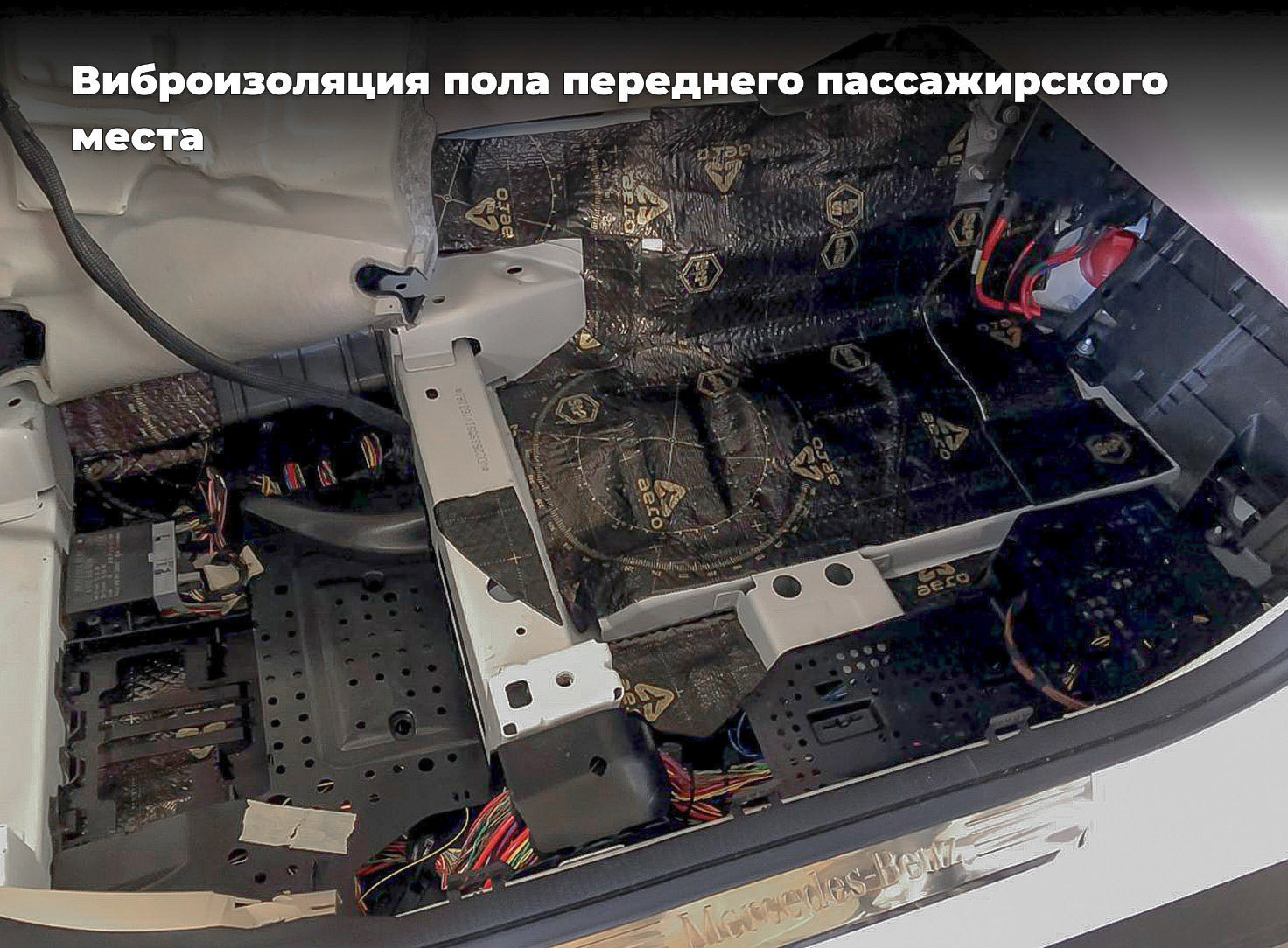

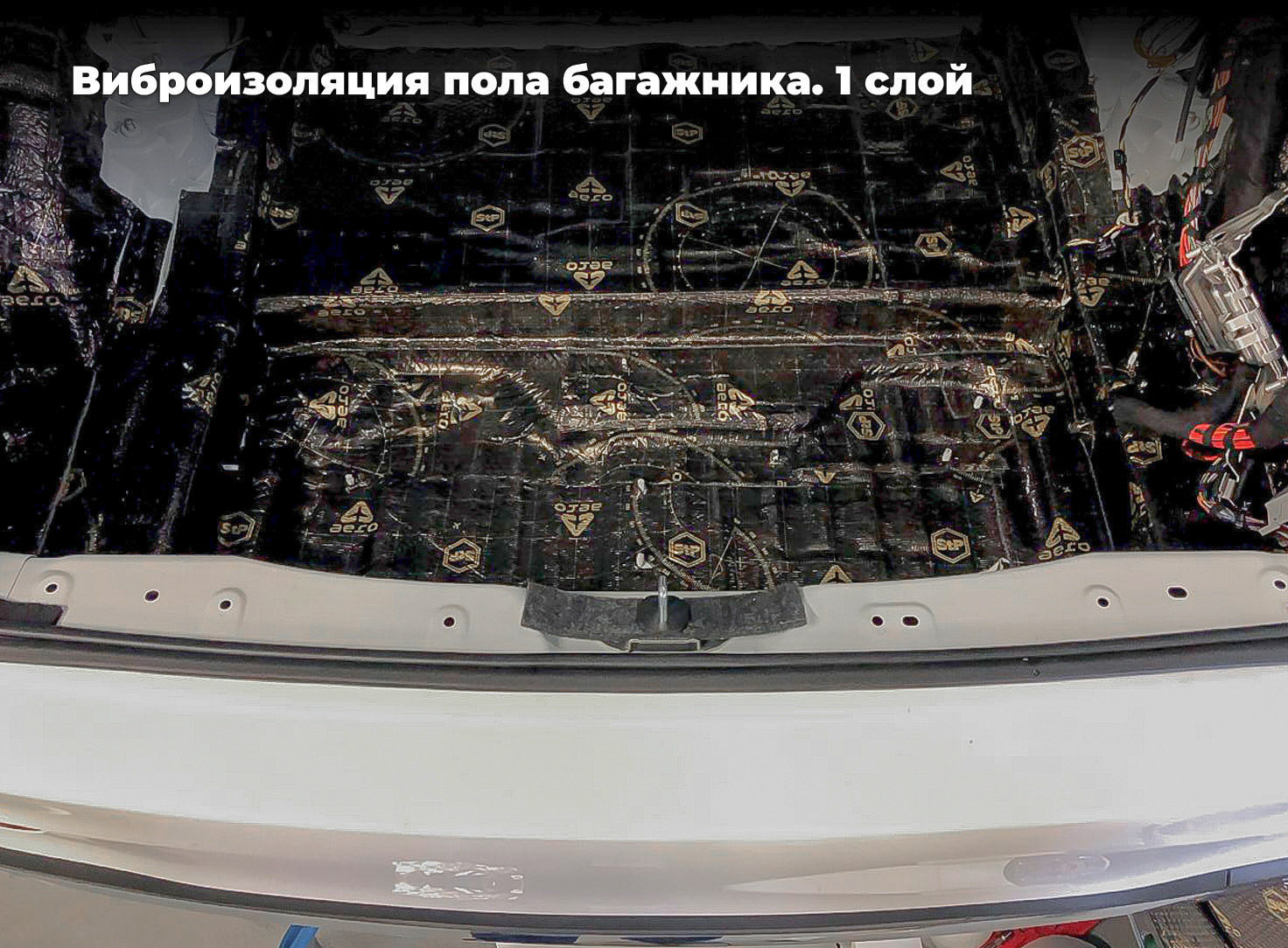

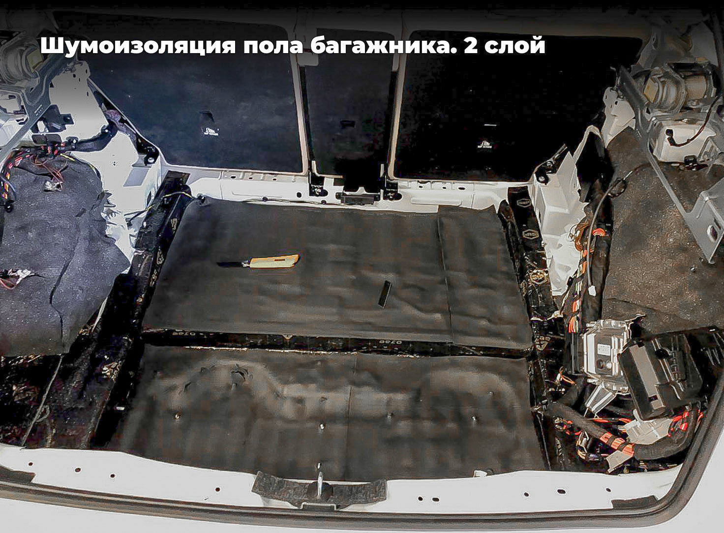

4. Пол в салоне и багажнике. Днище обрабатывается материалами виброизоляционным материалом STP AERO (2 мм) и звукоизоляцией Noise Block.

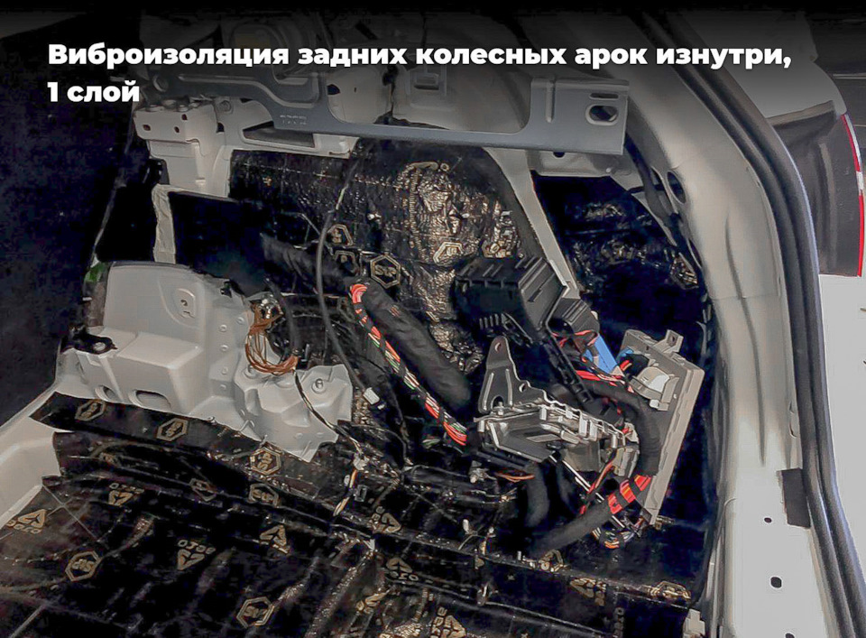

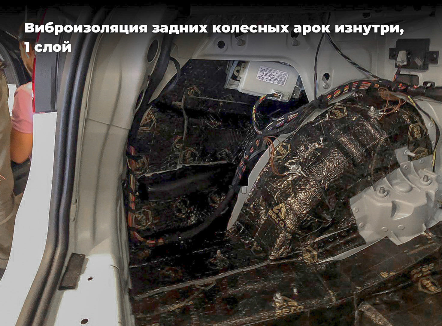

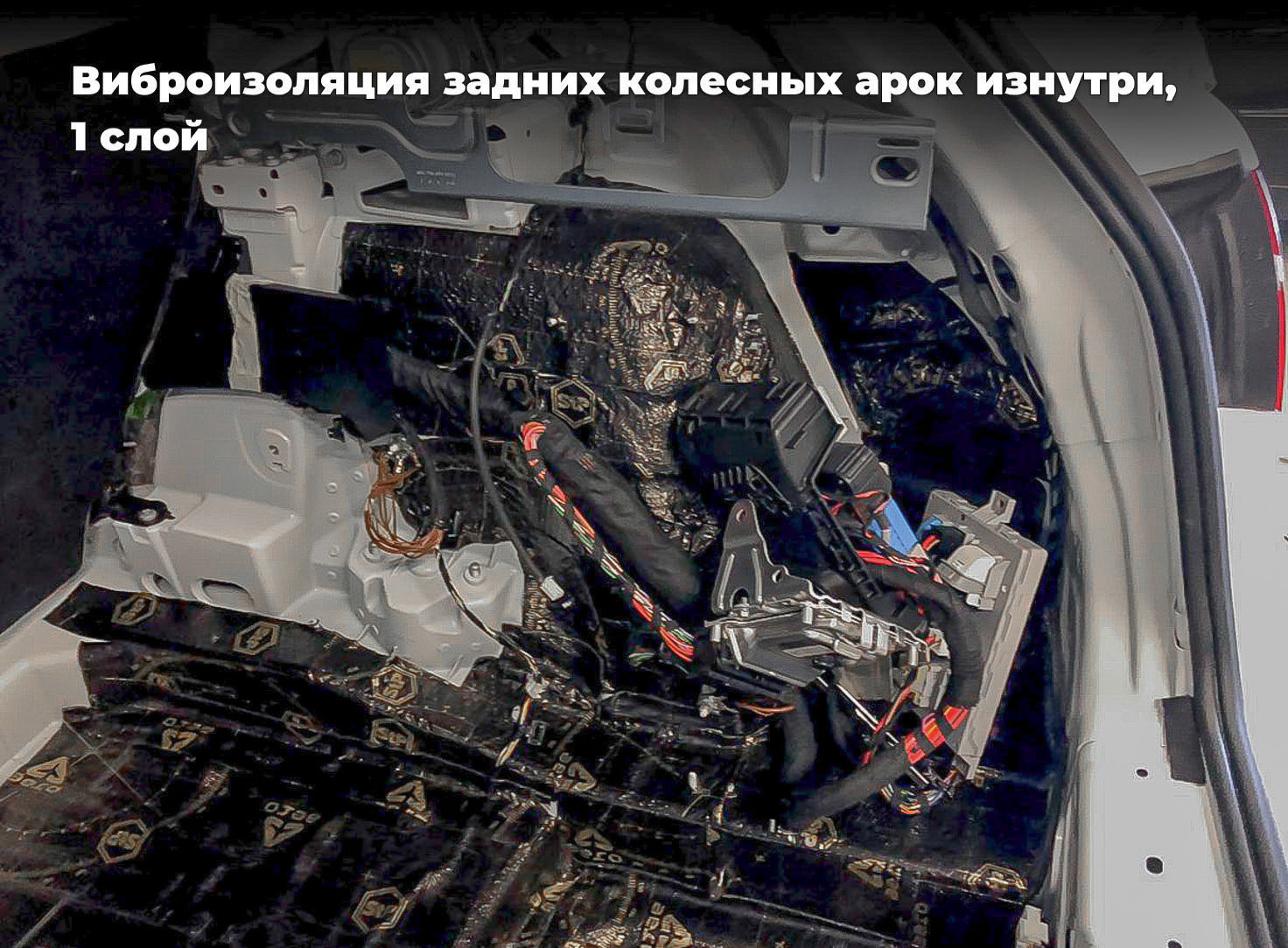

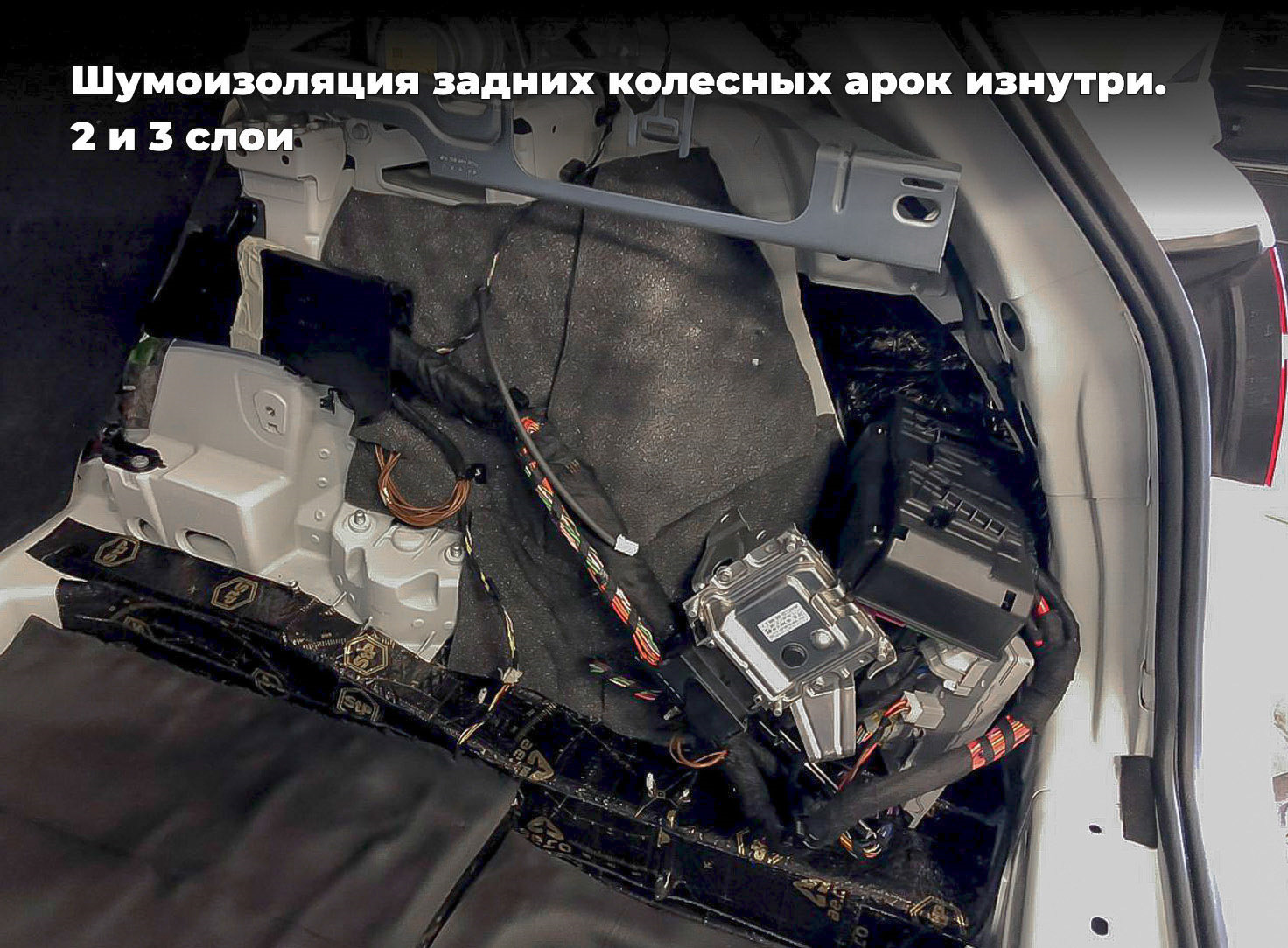

5. Задние арки авто, которые покрывают тремя слоями шумоизоляции Мерседес ГЛЦ – STP AERO (2 мм), Armaflex ACE-06-99/EA (6 мм) и штатным войлоком.

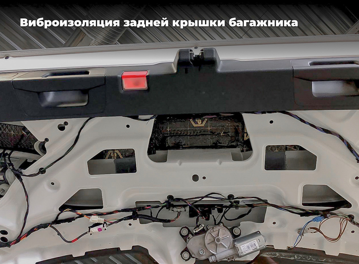

7. Крышка багажника, для обработки которой хорошо подходит Biplast Premium 15A (15 мм). Этот материал обладает хорошей звукоизоляцией. В качестве виброизоляция частично используем STP AERO, аккуратно, немного, чтобы не утяжелить чрезмерно крышку багажника.

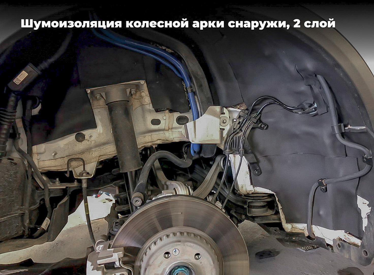

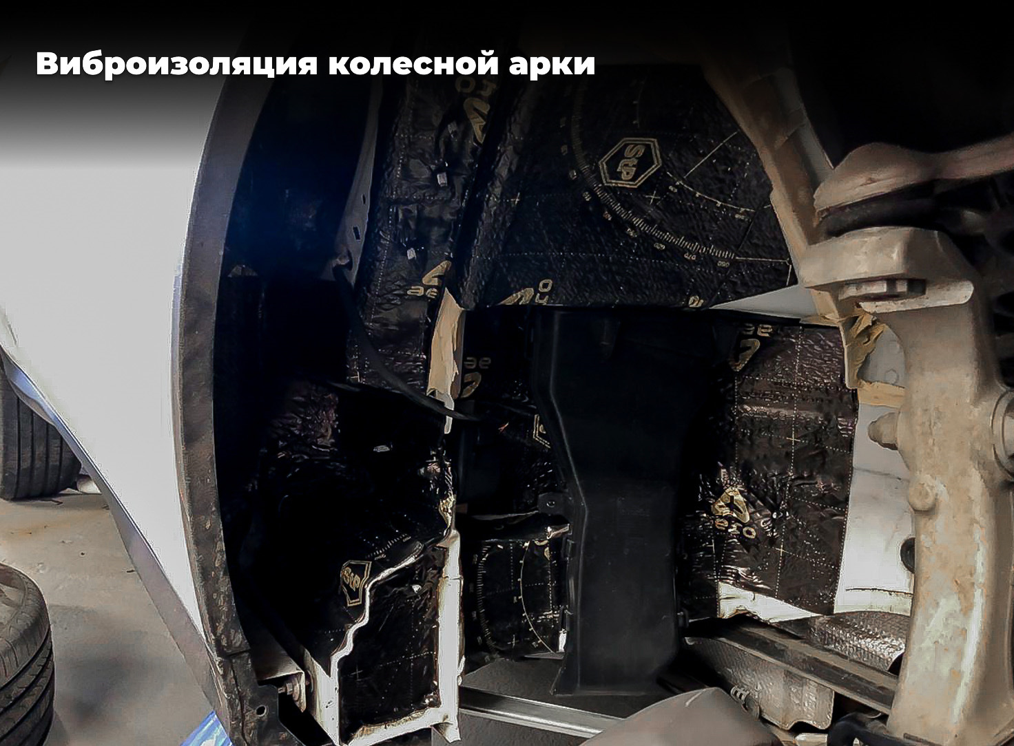

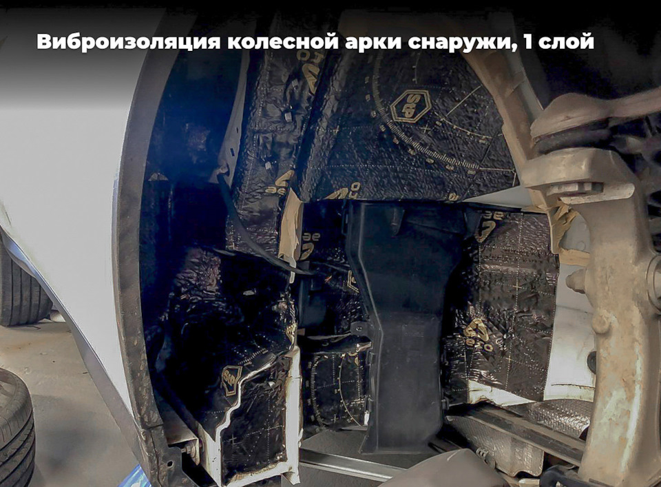

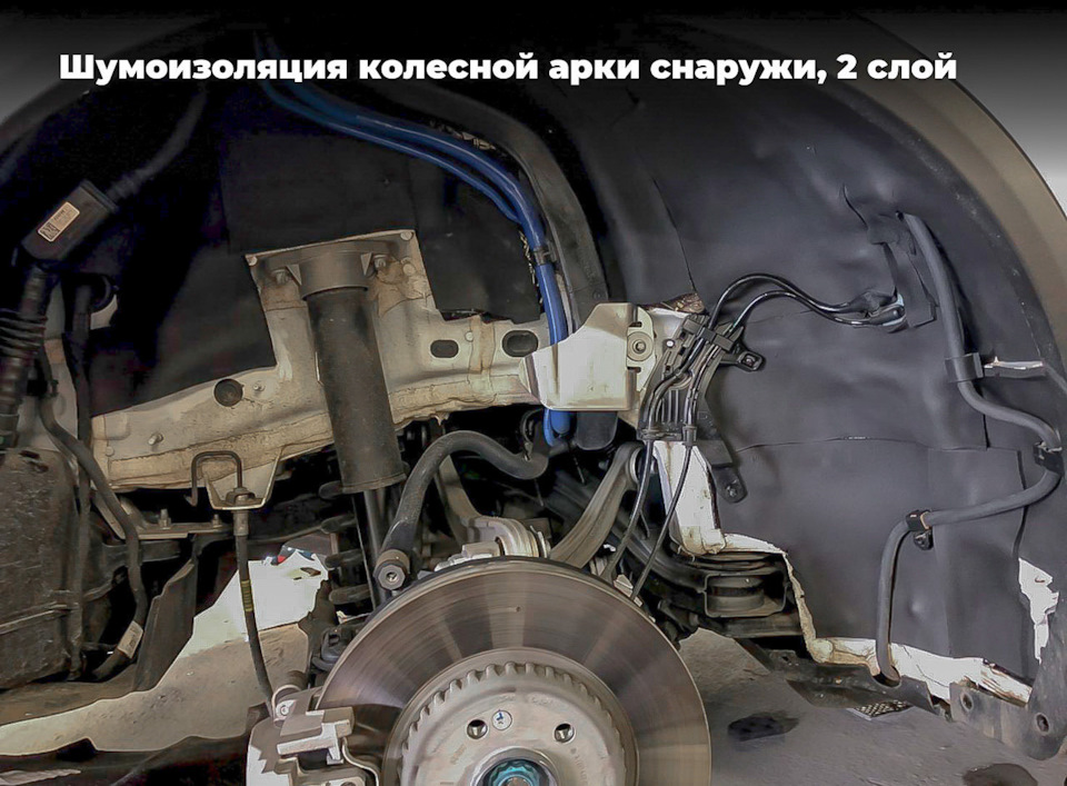

8. Арки снаружи, когда первым слоем наносится STP AERO (2 мм), вторым – Armaflex ACE-06-99/EA (6 мм).

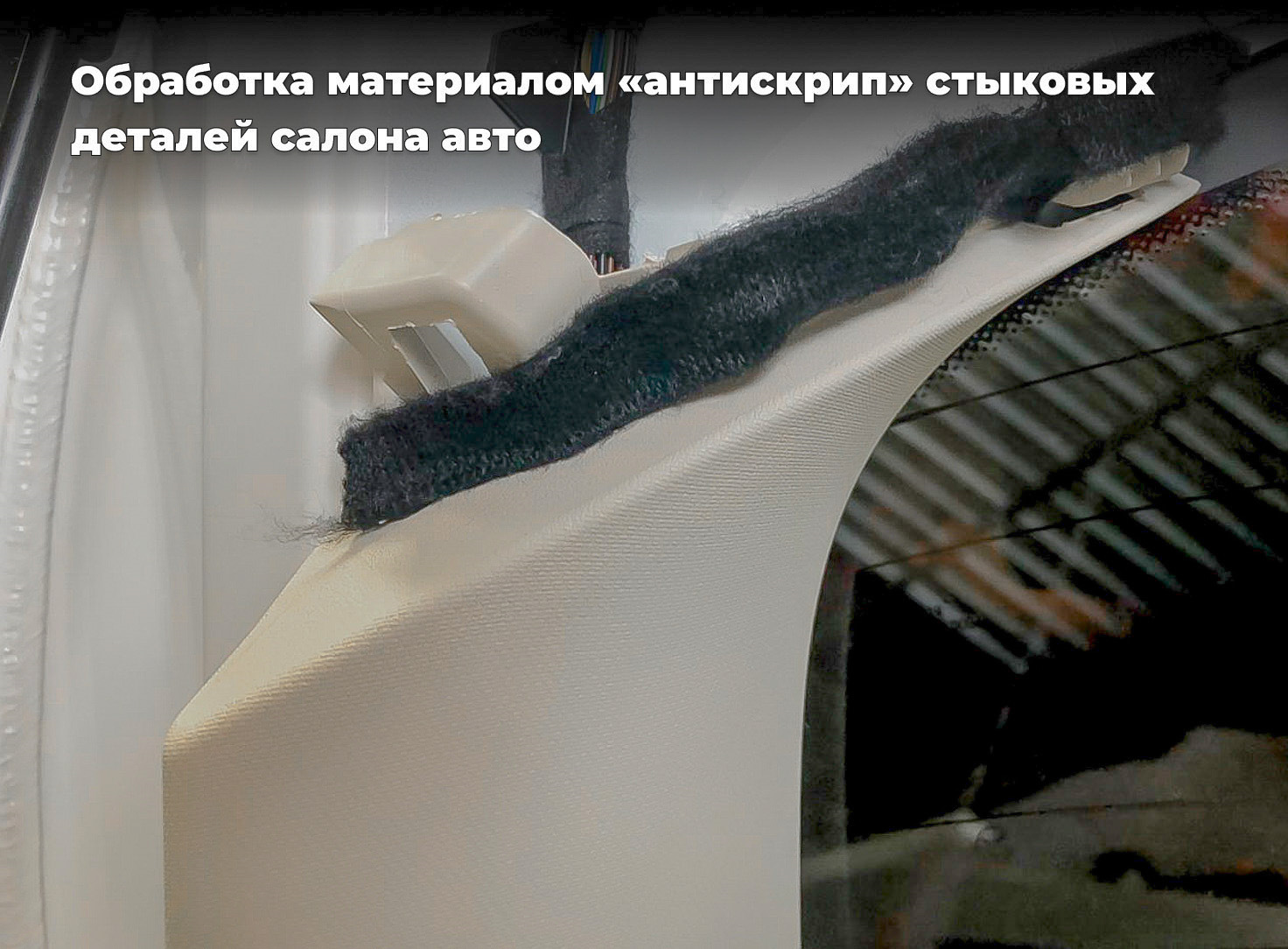

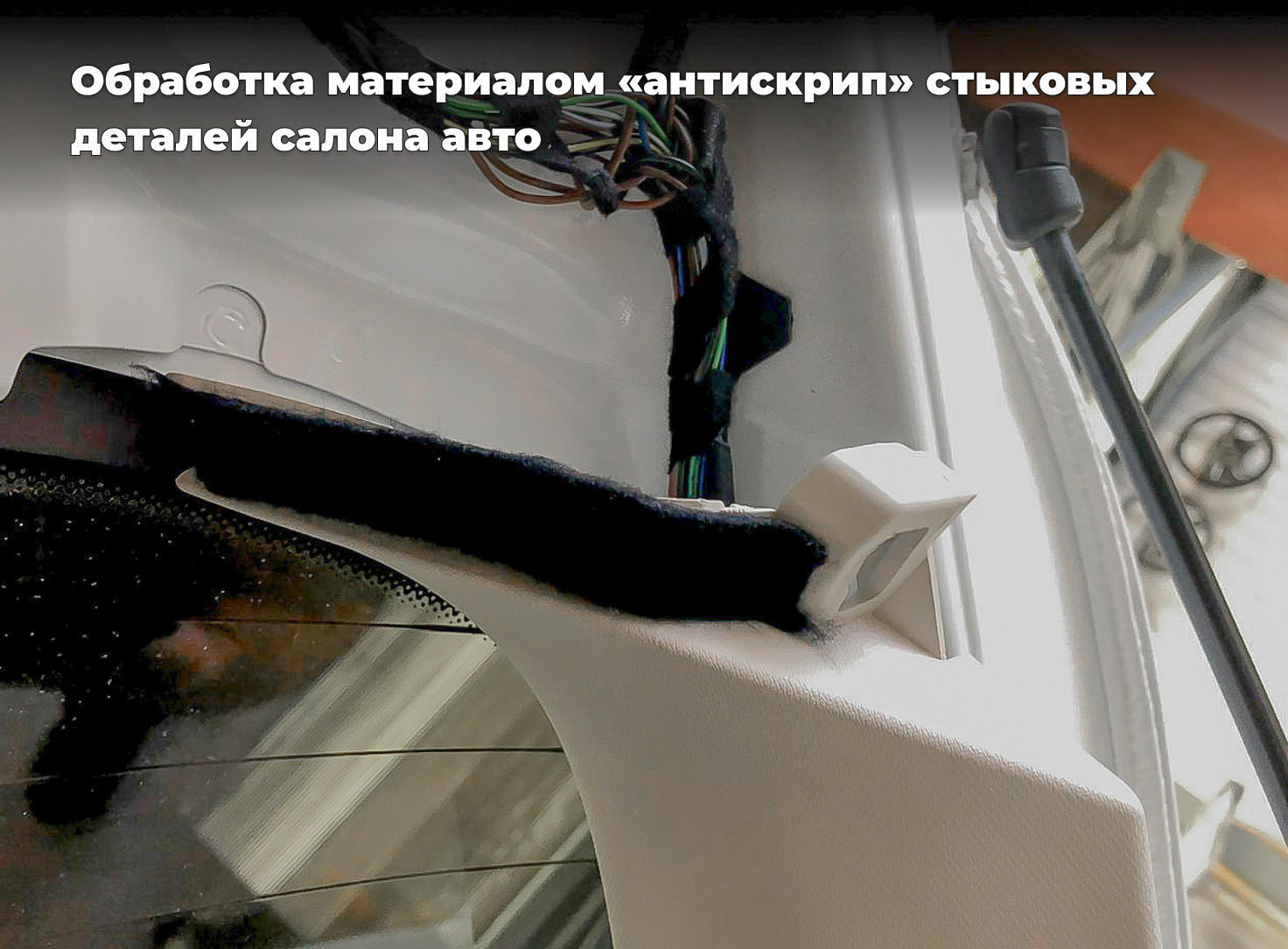

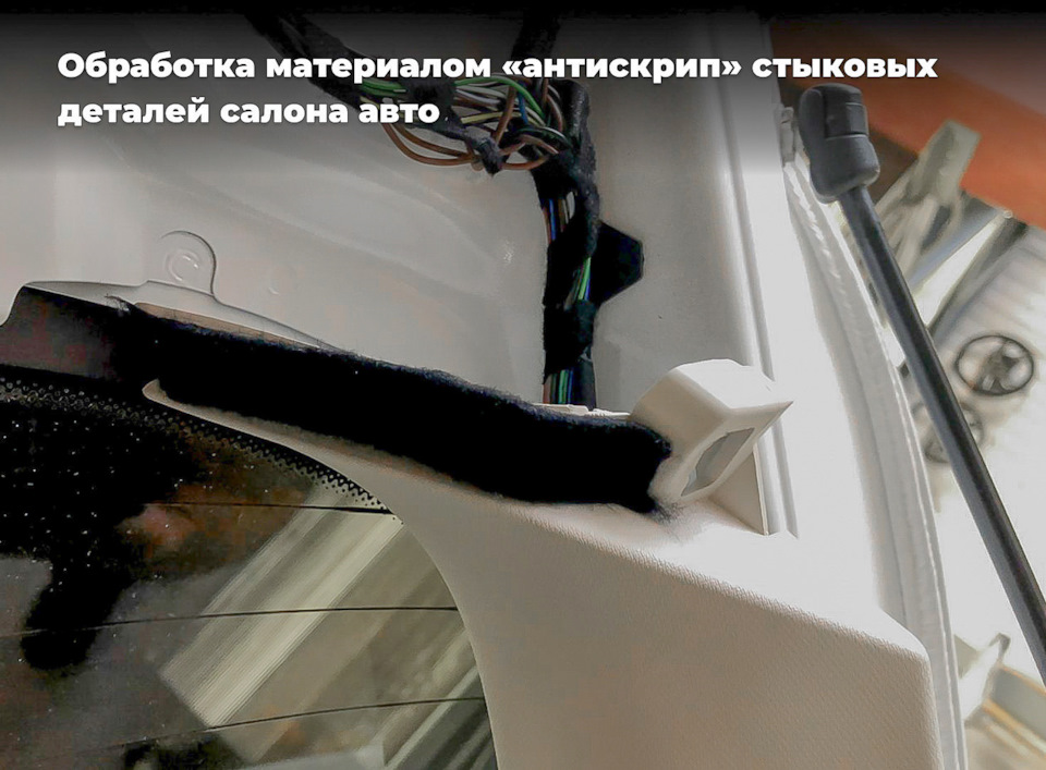

Все пластиковые стыковые детали мы проклеиваем противоскрипным материалом, который в свое мере снижает уровень неприятных скрипов во время вождения.
