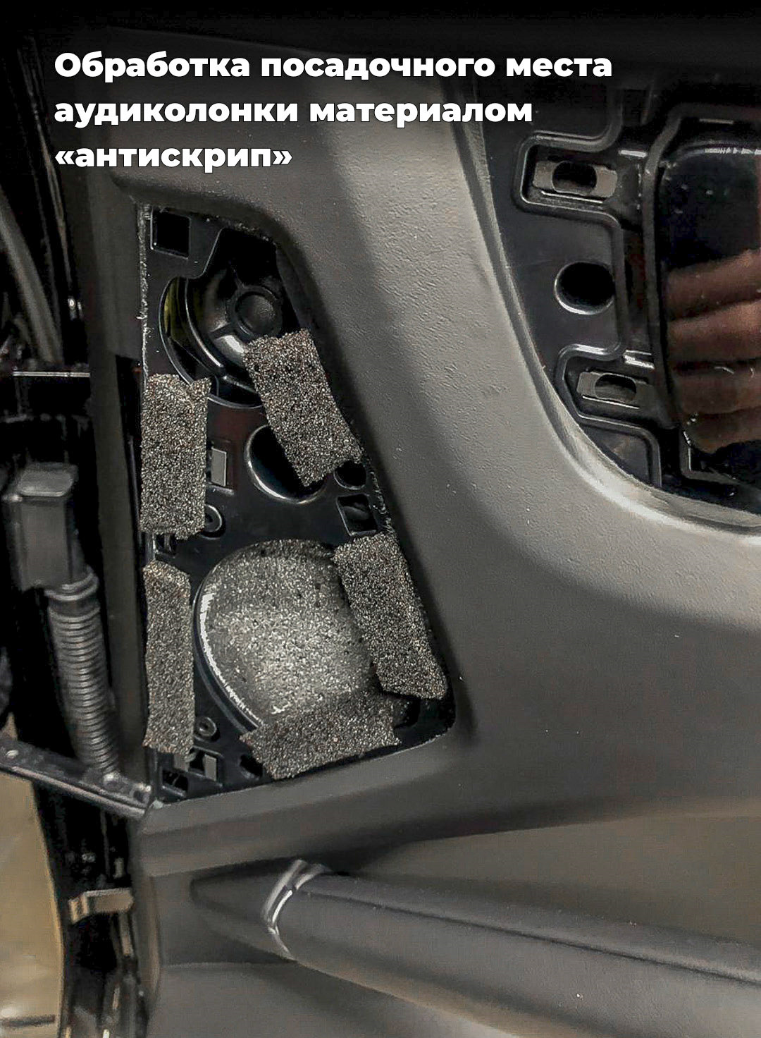

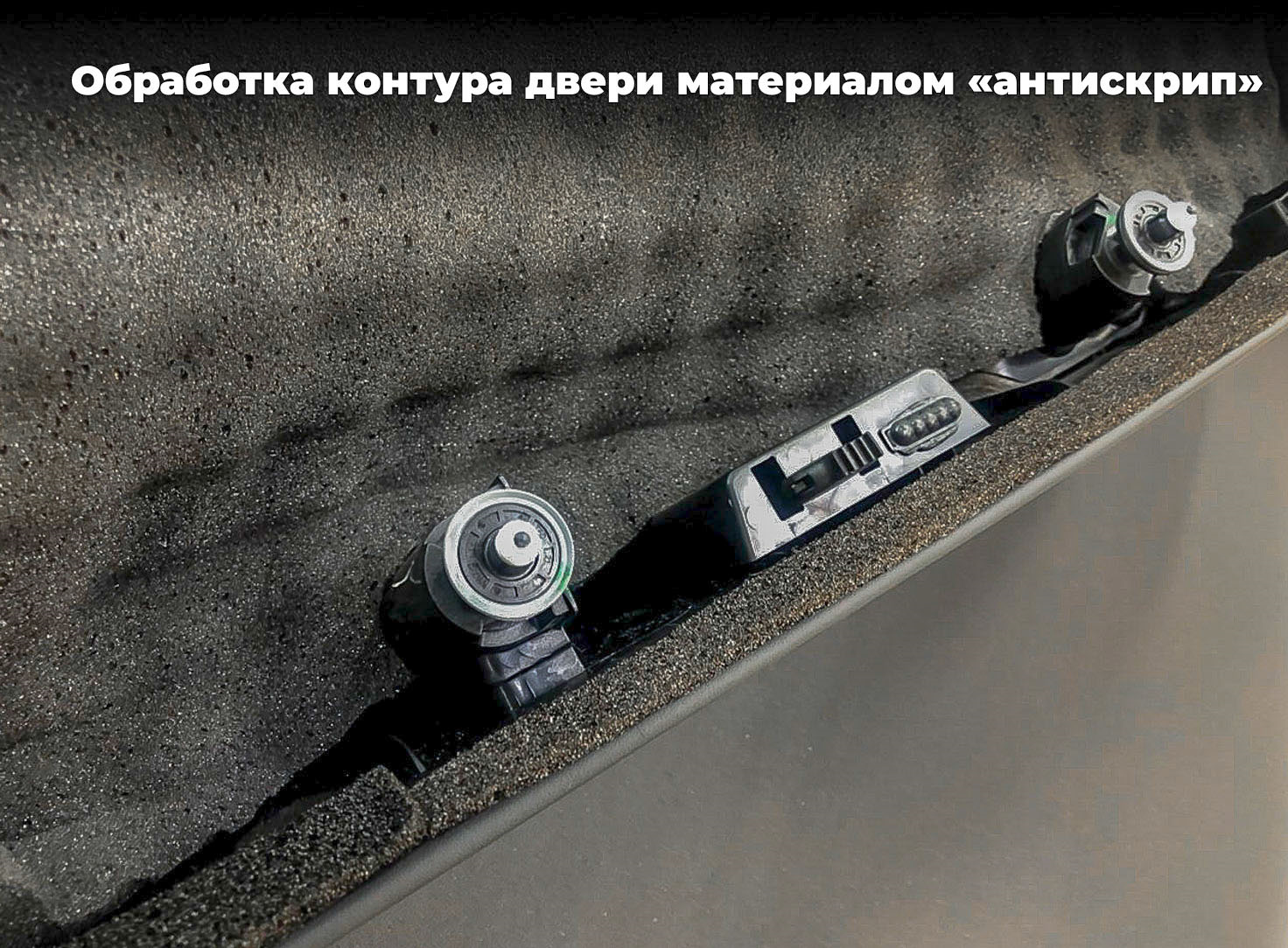

• «антискрип» – прокладочные материалы

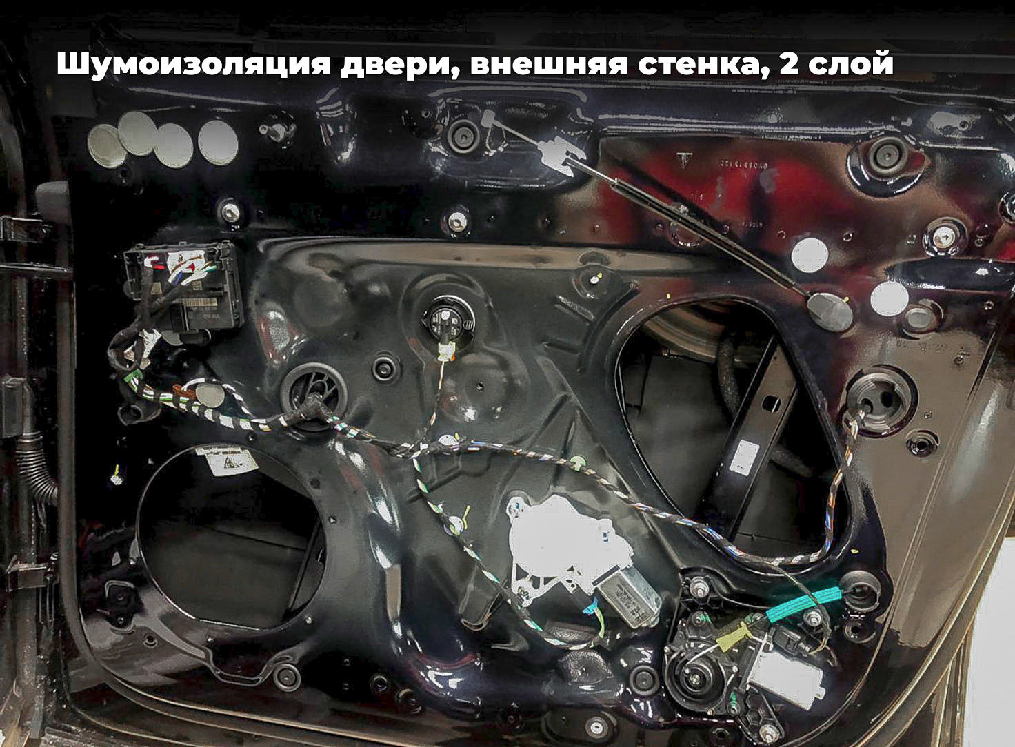

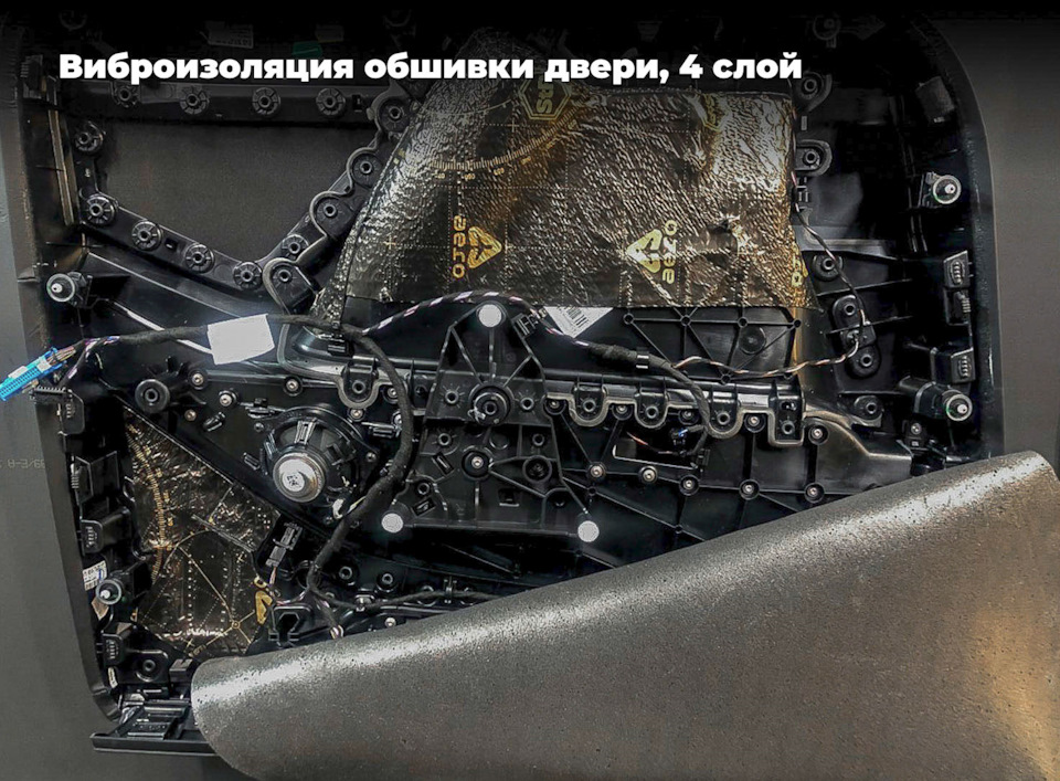

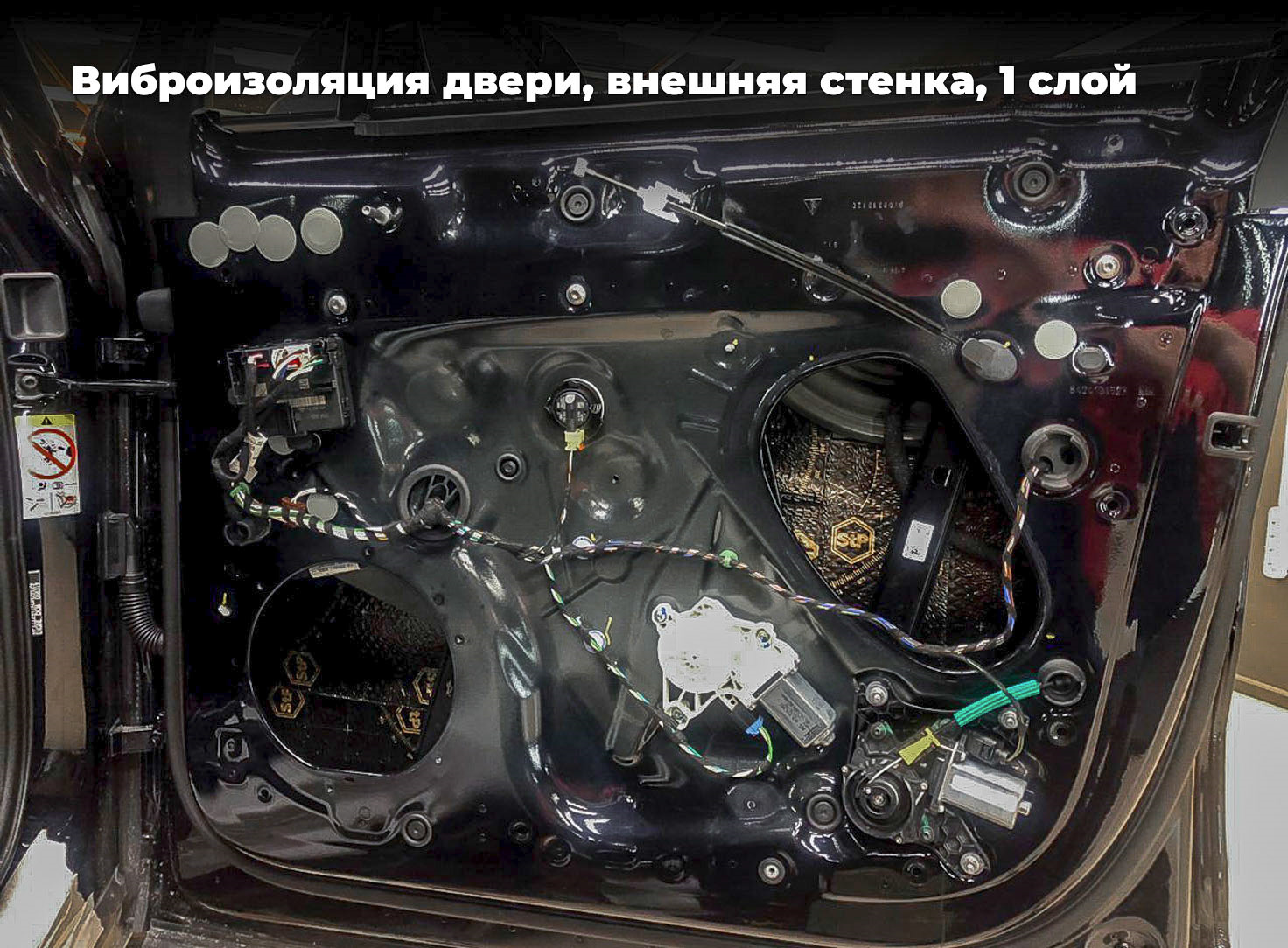

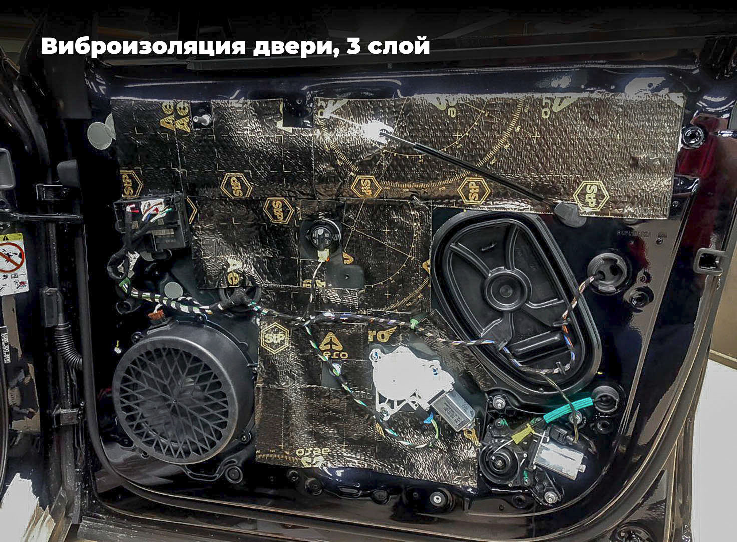

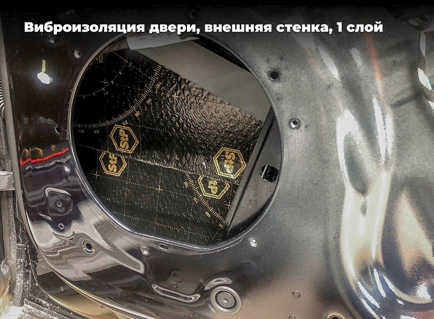

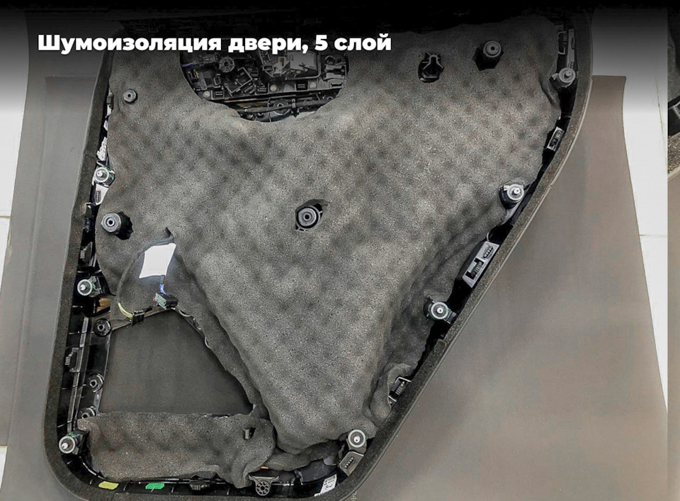

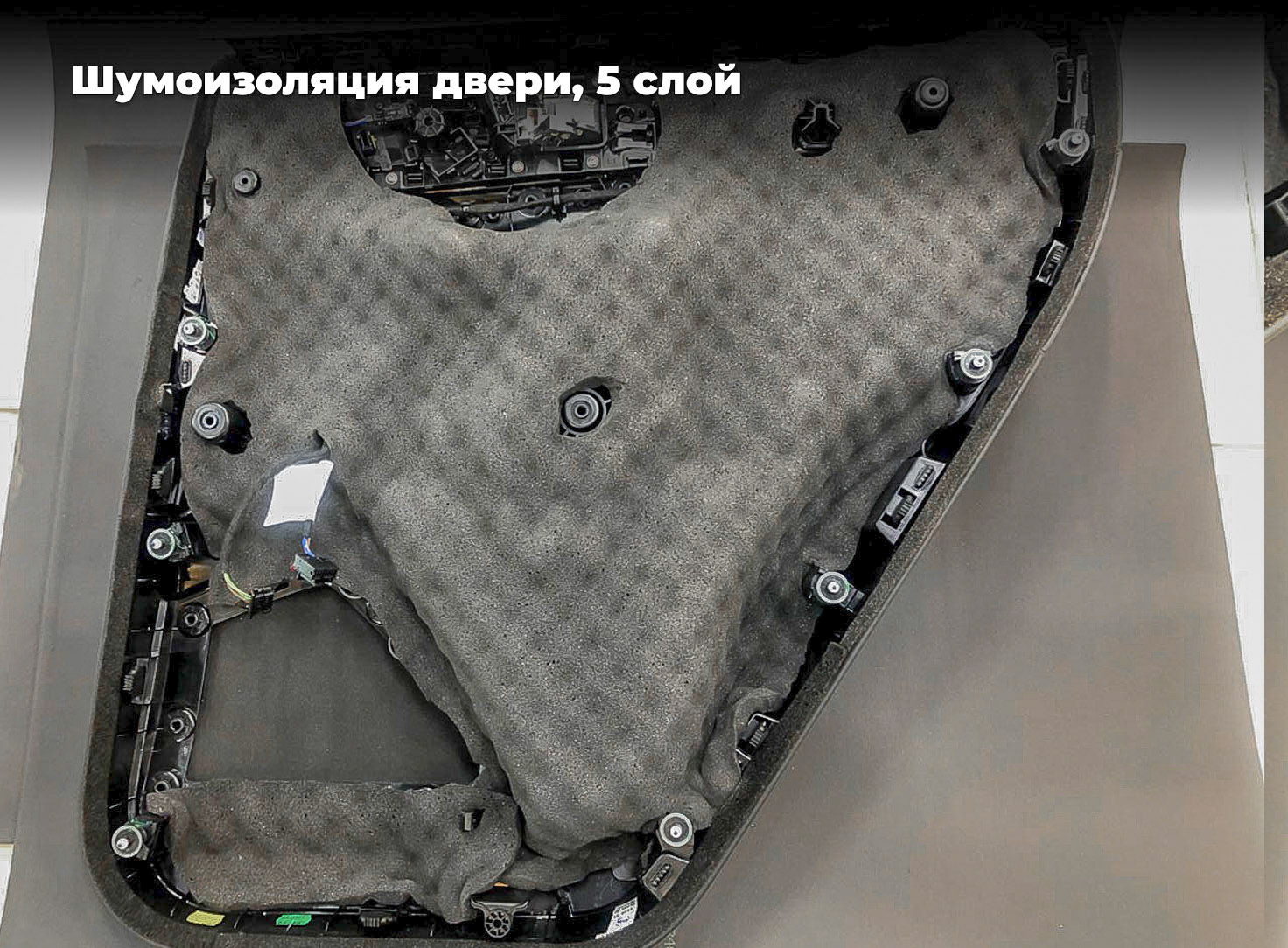

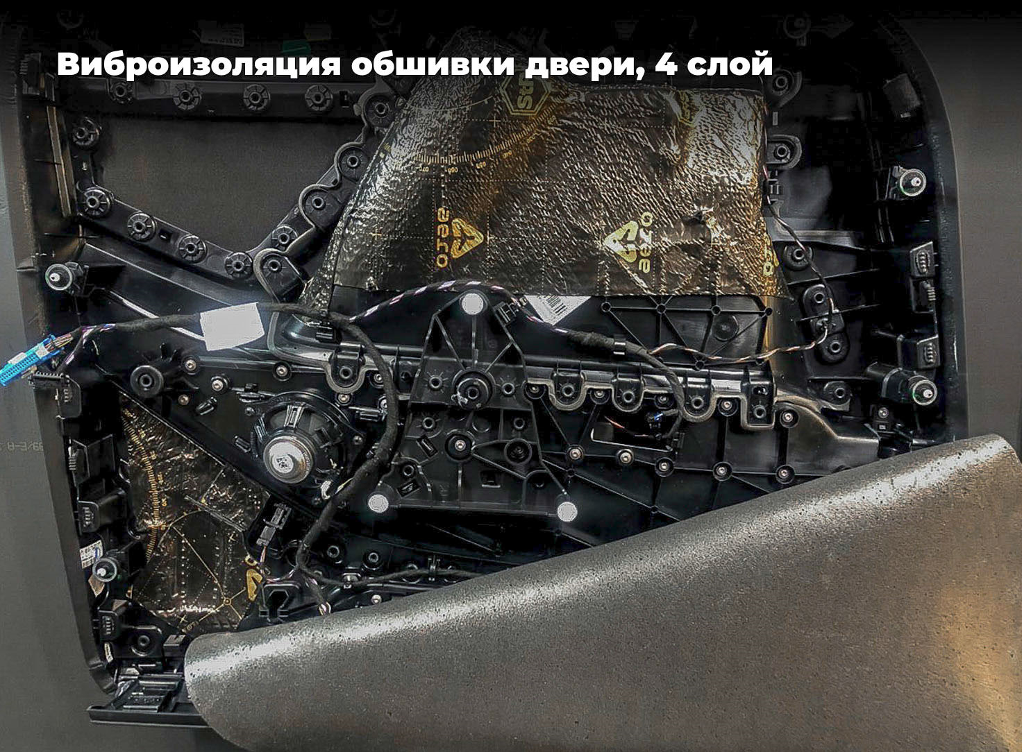

• Звукоизоляция дверей Cayenne E3. При разборке дверной обшивки придется демонтировать интегрированные карты, которые крепятся заклепками. Внешнюю стенку обрабатывают первым слоем STP AERO (2 мм) и вторым – Armaflex ACE-06-99/EA (6 мм). На внутреннюю стенку наносят STP AERO (2 мм), поверх которого крепят Biplast Premium 15A (15 мм), т. е. шумоизоляция Каена получается четырехслойной.

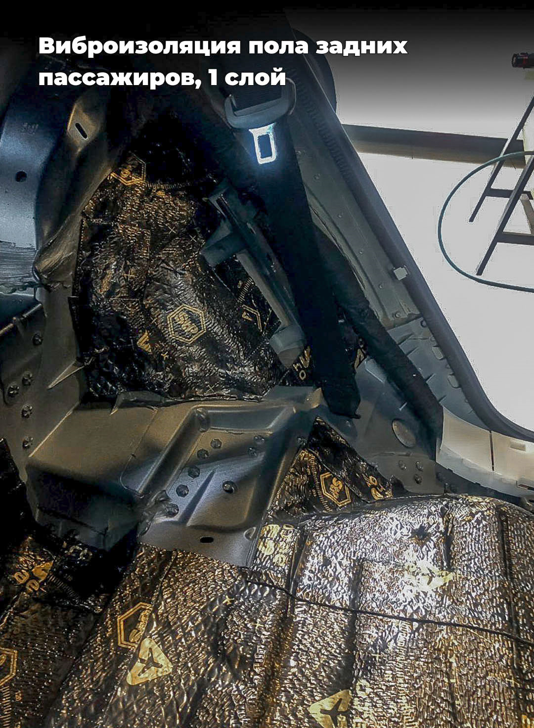

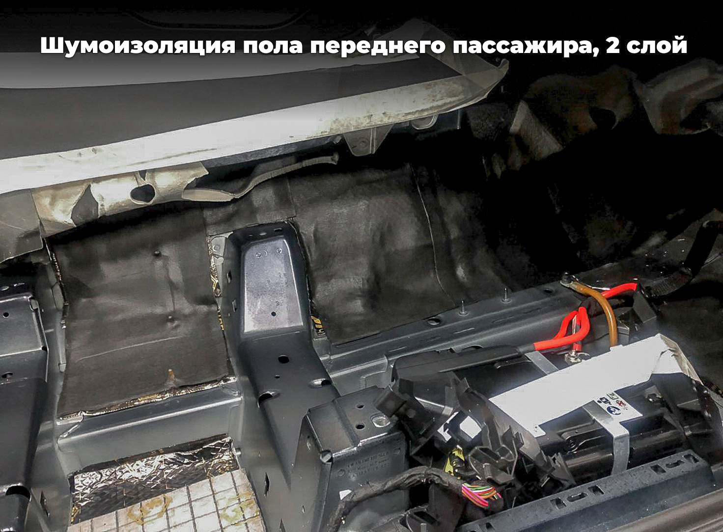

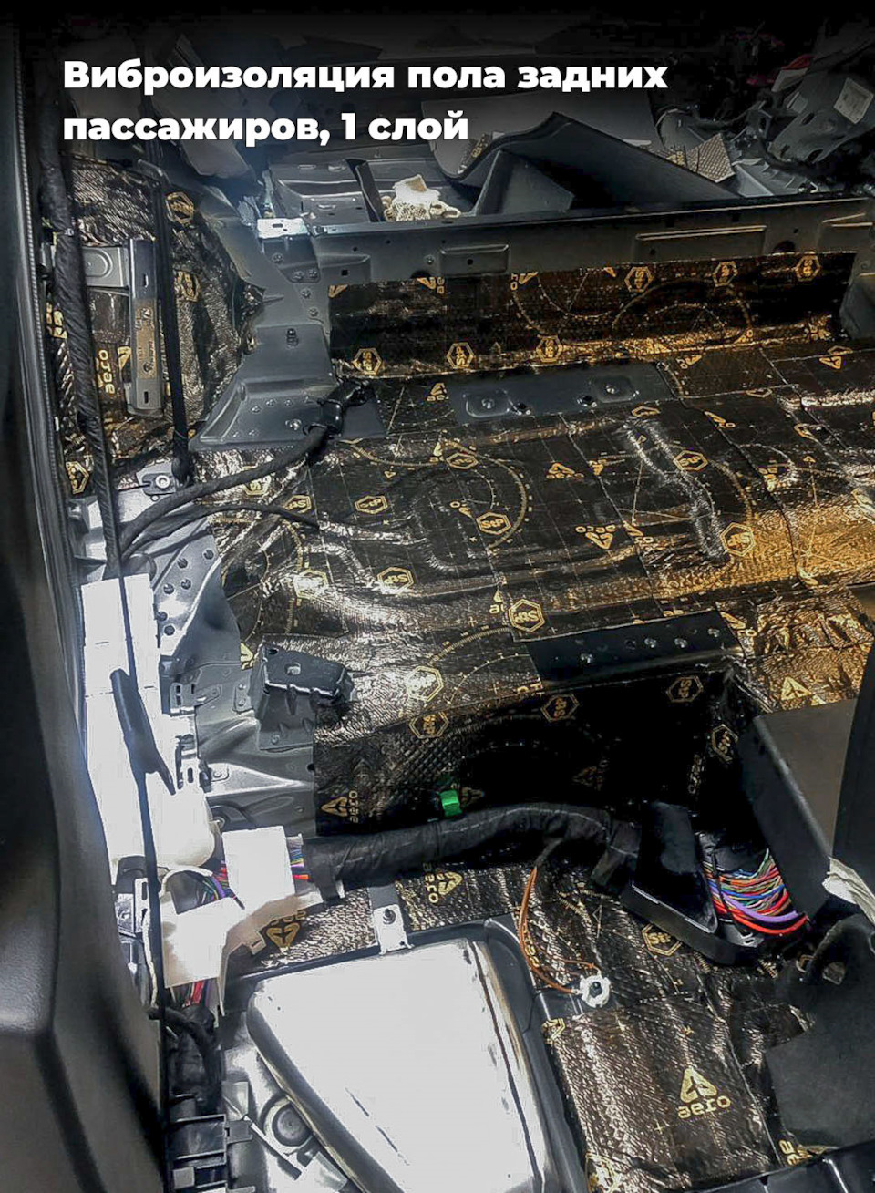

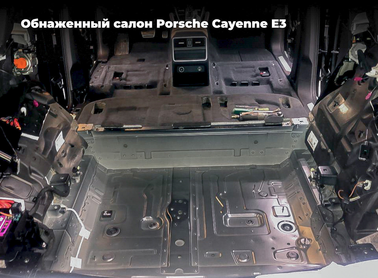

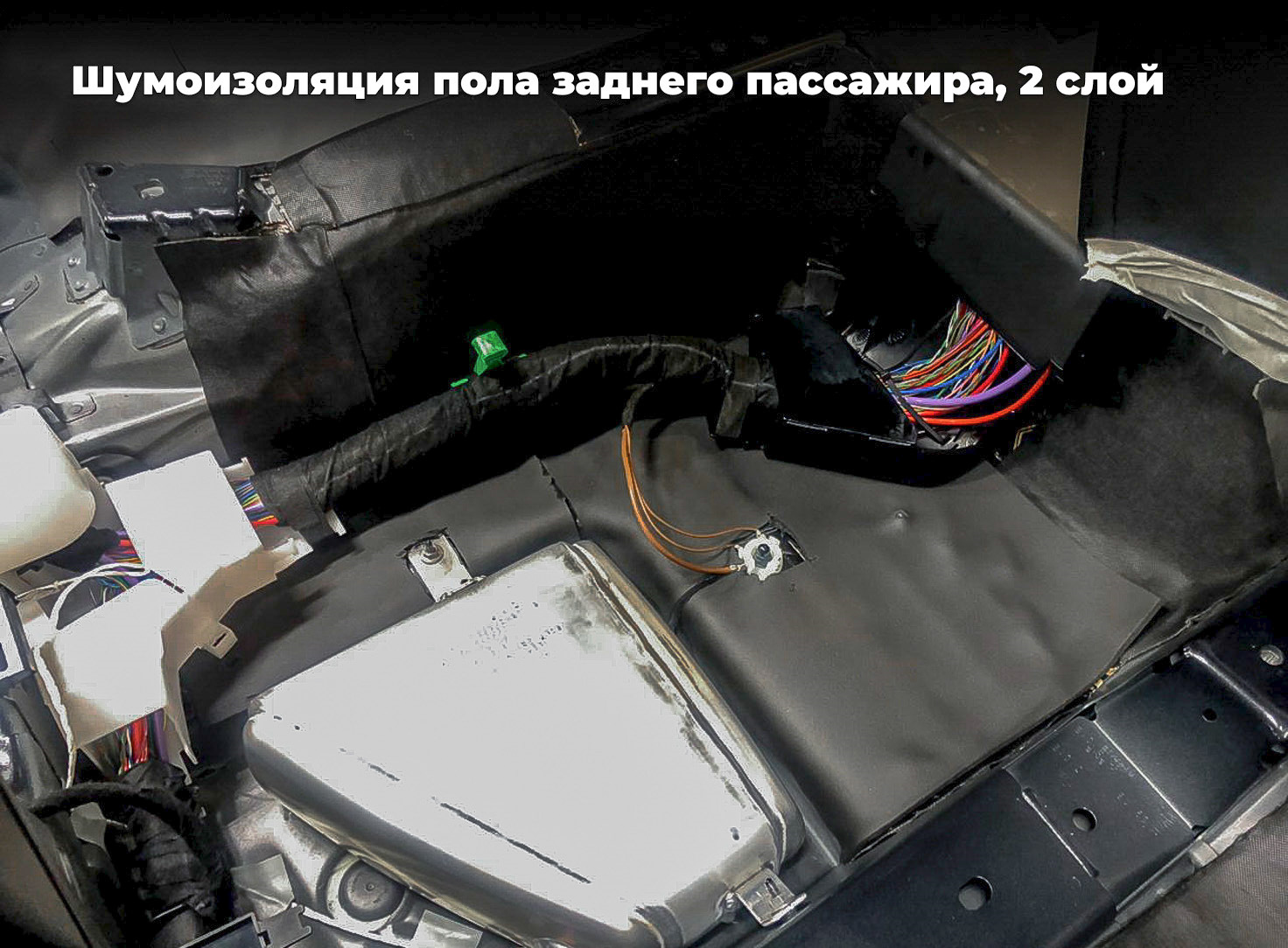

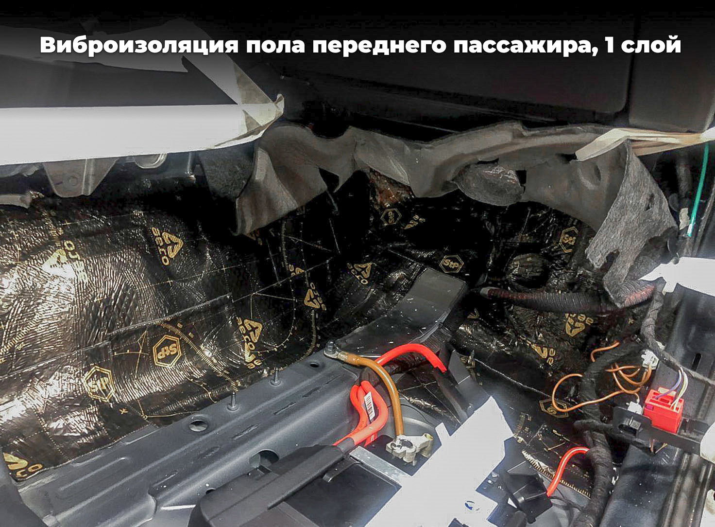

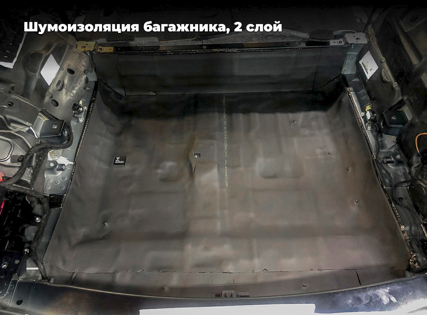

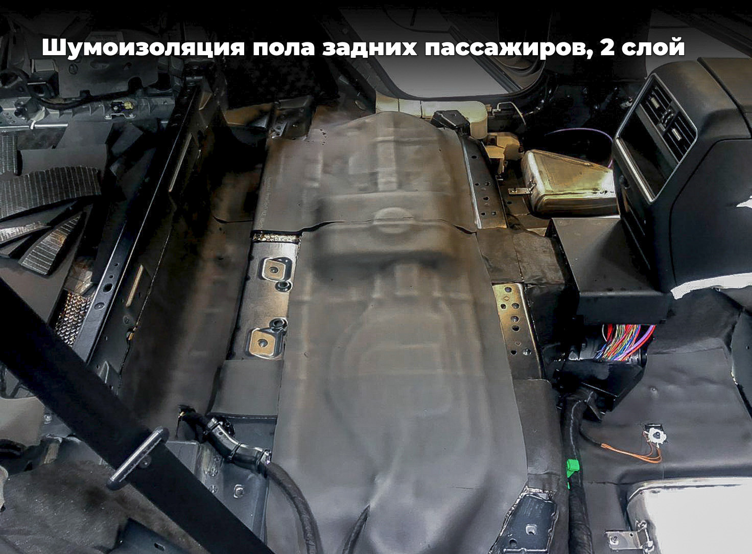

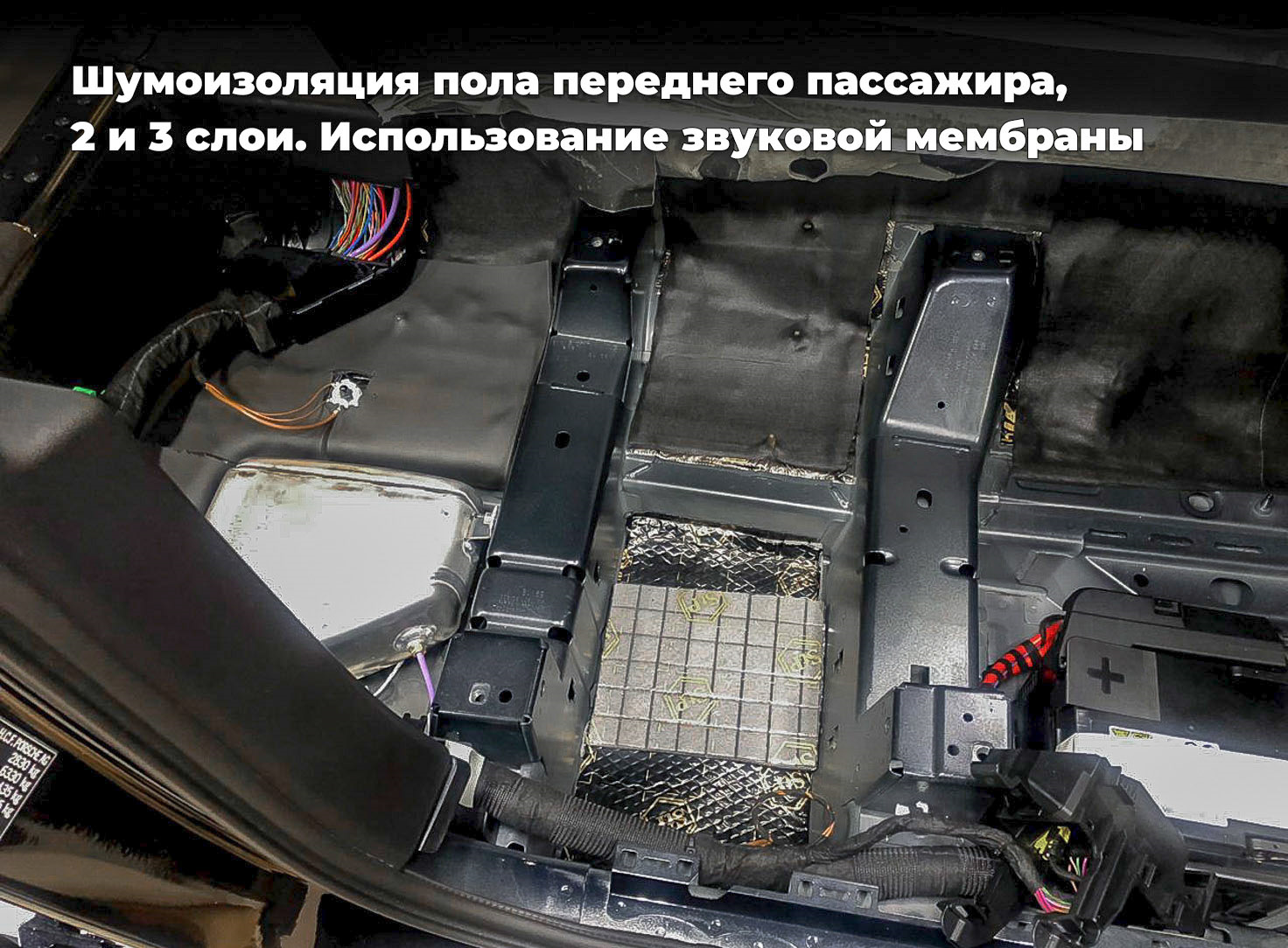

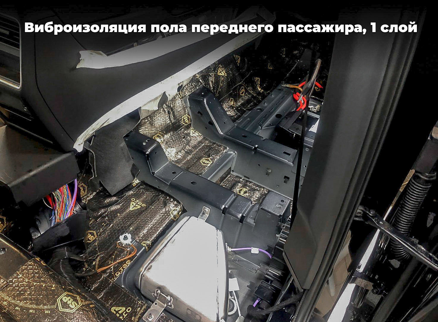

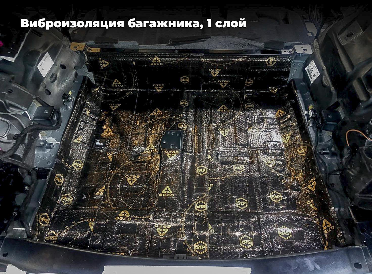

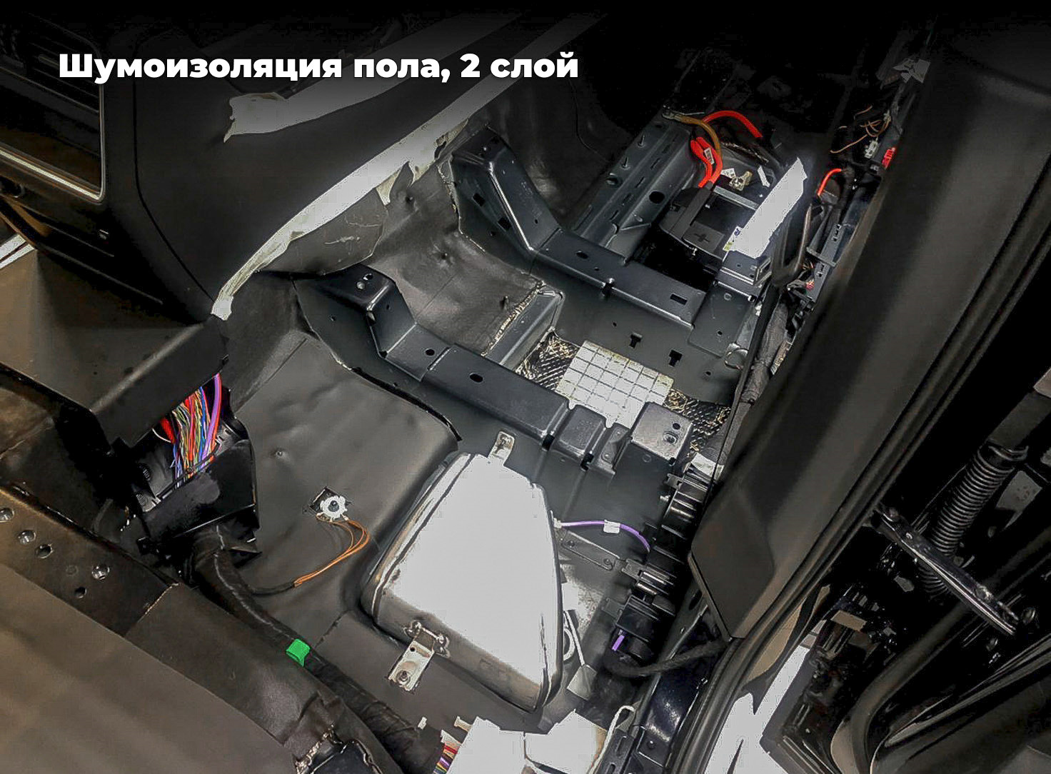

• Пол в салоне и багажнике – наиболее проблемный в отношении шума участок. Для борьбы с вибрацией используем здесь материал STP AERO (2 мм). За локализацию звуковых колебаний днища будет отвечать Armaflex ACE-06-99/EA (6 мм).

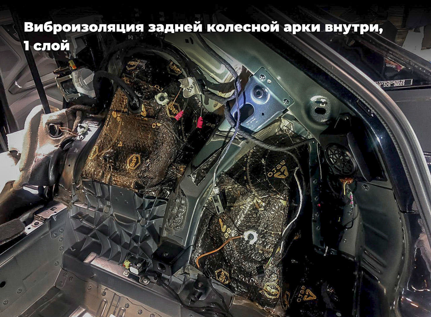

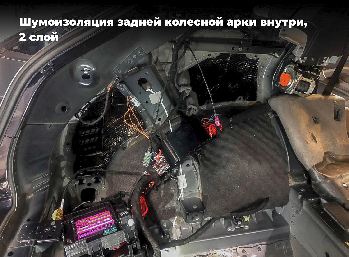

• Шумоизоляция арок Порше Каен. Покрываем трехслойной виброшумоизоляцией, где первый слой – STP AERO (2 мм), второй – Armaflex ACE-06-99/EA (6 мм), третий – штатный войлок.

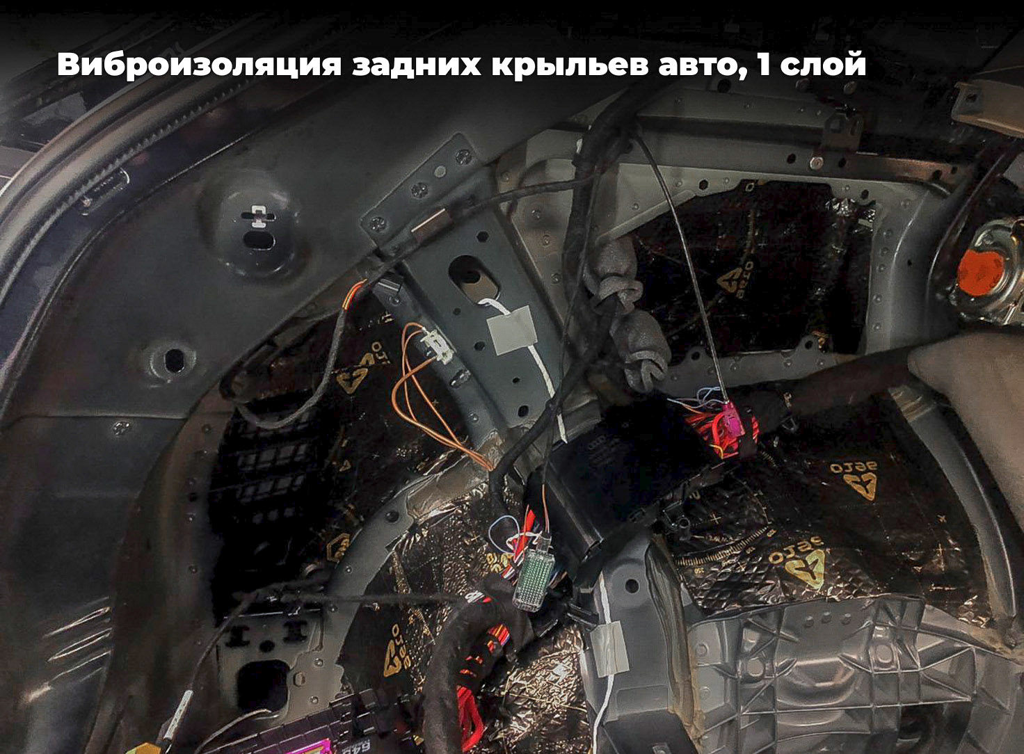

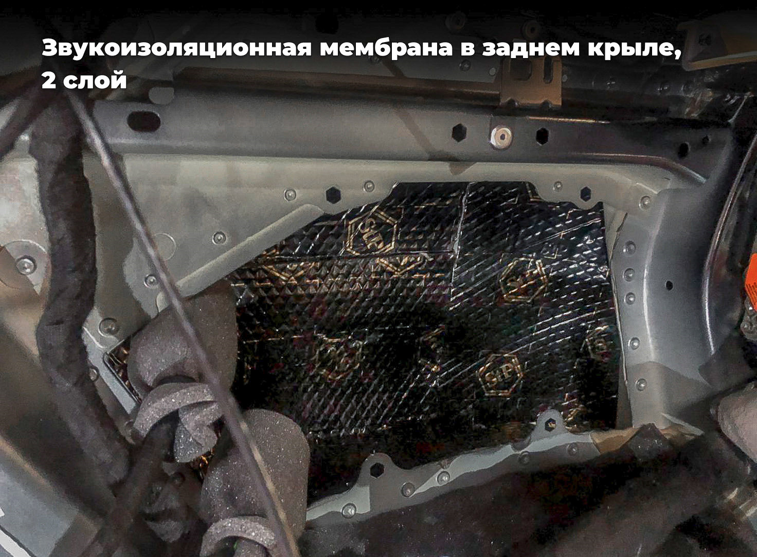

• Задние крылья, для обработки которых мы выбрали материал NoiseBlock Premium A (10 мм), который состоит из слоя алюминиевой фольги, мастики высокой плотности, вспененного полиэтилена с клеевым слоем и защитной антиадгезионной пленки.

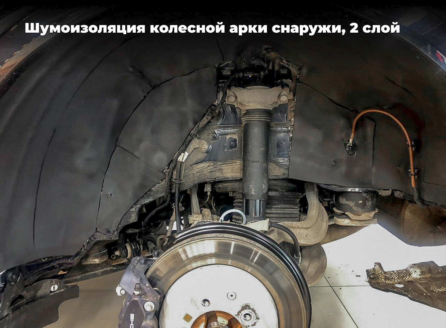

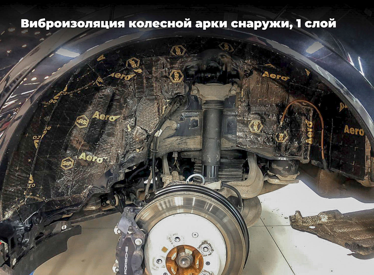

• Делаем шумку арки снаружи. Обработка материалами STP AERO (2 мм) и Armaflex ACE-06-99/EA (6 мм), не только снизит уровень шума, но и защитит этот участок от коррозии.
