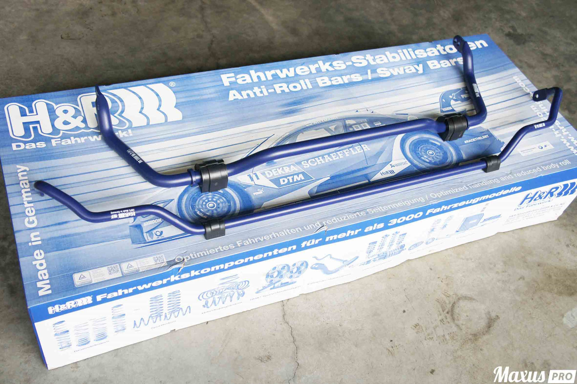

Для уменьшения кренов были заказаны и установлены стабилизаторы поперечной устойчивости H&R на переднюю и заднюю ось с номером 33895-2.
Толщина переднего: H&R — 28мм, сток — 22.2 мм
Толщина заднего стабилизатора H&R — 20мм, стокового — 15мм.
