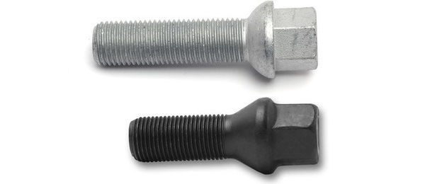

Форма головки крепежа и прижимная поверхность
Первое, на что обращает внимание автолюбитель, так это на размер колесного крепежа, форму головки и тип прижимной поверхности. Уделим внимание третьему. Внимательнее изучите прижимную часть. Сразу отметим, что число форм головок и прижимных поверхностей достаточно велико, однако к трем основным принято относить:
1. С конусной прижимной частью и отсутствующим подголовником;
2. С конусной прижимной частью и наличием подголовника;
3. С прижимной частью сферической формы.
Подбор крепежей по прижимной части крайне важен. Форма должна соответствовать профилю отверстий (колодцев) под крепежный элемент в колесном диске. Центровка должна осуществляться в парах типа сфера-сфера или конус-конус. Если форма головки не совпадает с формой колодца в колесном диске, то плотное прилегание крепежа и максимально точное центрирование колеса станут невозможными. Наибольшим спросом пользуются крепежи с конусной головкой под 60°. Весьма практичны крепежи с эксцентриком, которые можно использовать в автомобилях разных моделей и от разных концернов. Стандартный допуск эксцентрика составляет 2.4 миллиметра.

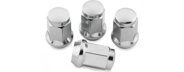

По ходу поиска колесных гаек автолюбитель может найти крепежи с почти идентичными параметрами, но разной формой головок. Наиболее распространены открытые гайки под стандартный инструмент. В случае некоторых моделей литых дисков с узким колодцем приходится подбирать крепеж под внутренний ключ. Открытые гайки могут похвастать доступной ценой, но при этом они сильно подвержены коррозии. Закрытые гайки ржавеют не так быстро, но и стоят дороже. Также учитывайте, что при выборе закрытой гайки нужно отдавать предпочтение тем моделям, которые имеют достаточно длинную головку для того, чтобы при их накручивании конец шпильки не уперся во внутреннюю часть крепежа.

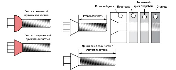

Длина колесных болтов
При выборе крепежей необходимо руководствоваться типом колесного диска, поскольку от него будет зависеть длина болта. Обычно штампованные диске несколько тоньше легкосплавных, так что для их фиксации необходимо использовать укороченные болты. Также могут отличаться ширина и длина прижимной части.
Верно подобранный болт соедияет сразу 3 элемента автомобиля: колесный и тормозной диски, ступицу. Четвертым опциональным элементом является проставка. Важный момент: подобранный крепеж не должен «выглядывать» из ступицы более чем на 2 миллиметра (в отдельных авто не более 1 миллиметра). При подборе болта или шпильки по длине можно руководствоваться числом витков той резьбовой части, которая ввинчивается в ступицу – не менее 6 полных витков. При этом длина этой части крепежа не должна быть меньше 10 миллиметров.

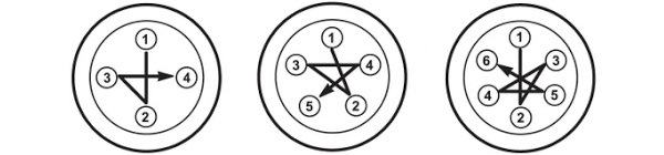

После приобретения крепежей колеса необходимо задуматься над тем, какова схема их установки и момент при затягивании. Последнее зависит от марки и модели автомобиля – необходимую информацию можно почерпнуть из специальных таблиц. В случае легковых автомобилей момент не превышает 100 Нм, а у тяжелых кроссоверов и внедорожников момент затяжки обычно равен 140 Нм. Автолюбители придется обзавестись динанометрическим ключом. Если вести счет точек крепления от крайней верхней по часовой стрелки, то последовательность такова:
— Колесный диск с 4 точками крепления: 1-3-4-2;
— Колесный диск под 5 точками крепления: 1-4-2-5-3;
— Колесный диск под 6 точками крепления: 1-4-2-5-3-6;
— Колесный диск под 8 точками крепления: 1-5-7-3-6-2-4-8.
Сам процесс выглядит так: надеть колесо на ступицу и установить направляющие шпилек, после чего вручную крепко вкрутить болты, а уже потом затянуть их с рекомендуемым автоконцерном моментом. Правильно подобранный крепеж нужно будет провернуть до 7-9 раз. Учтите, что моменты могут отличаться даже у одинаковых моделей авто – они могут зависеть даже от типа двигателя. Порядок затягивания крепежей необходимо точно соблюдать, иначе колесо начнет биться при езде на большой скорости вследствие неравномерной затяжки. Общее правило: нельзя поочередно затягивать крепежи, находящиеся попарно друг рядом с другом. Это правило справедливо не только для колесных болтов и гаек.
