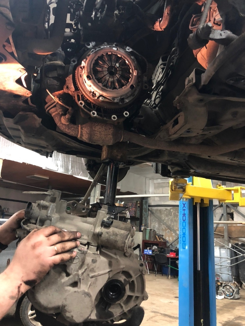

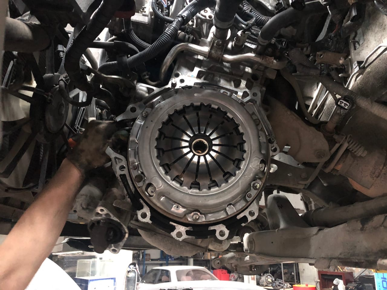

Мы также занимаемся ремонтом РОБОТИЗИРОВАННЫХ КПП (РКПП) на:
Toyota, Auris, Corolla 150, Yaris, Aygo, Citroen C1 C2 C3 C4 Picasso, Peugeot 107 207, Suzuki Swift
Правильно идентифицировать неисправность возможно только в специализированных автомастерских при наличии профессионального оборудования и большим опытом работы мастера. Обращаясь в обычные автосервисы в 99-ти% случаев зря потраченные деньги, время и нервы. Обращаясь к нам вы делаете правильный выбор !
1. Неисправный актуатор выжима сцепления
2. Плавность хода вилки или выжимного подшипника
3. Неисправность корзины сцепления
4. Установлены не оригинальные запчасти
5. Не квалифицированная установка запчастей
6.Не правильно проведена инициализация
7. Версия блока управления с устаревшим программным обеспечением (Corolla: 89530-12290, 89530-12291, Auris: 89530-12250, 89530-12251, Yaris: 89530-52140, 89530-52141, Verso: 89530-64010, 89530-64020), все выше перечисленные блоки подлежали замене по гарантии.
При желании версию блока управления установленного на вашем автомобиле можете определить самостоятельно на Toyota Corolla, Auris, Verso сняв перчаточный ящик (бардачок), на автомобиле Yaris значительно проблематичнее (демонтируется верхняя часть торпедо, без должных знаний и инструмента можно поломать крепления)
