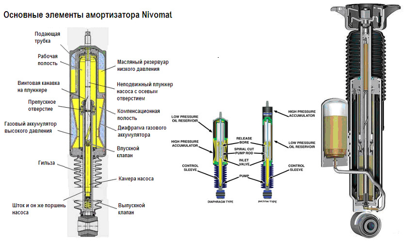

На первый взгляд Nivomat напоминает двухтрубный газонаполненный амортизатор. В заполненном жидкостью цилиндре движется шток с поршнем, имеющим обычные для амортизатора калиброванные отверстия и клапаны. Рабочая полость цилиндра соединена с компенсационной полостью, в которую при ходе сжатия перетекает жидкость, вытесняемая штоком. А дальше начинаются отличия, превращающие «простой» амортизатор в регулируемую гидропневматическую рессору.
Как работает Nivomat ?
Начнем с того, что газ в компенсационной полости находится под давлением 100-150 атм и отделен от жидкости эластичной диафрагмой. Есть еще одна полость — резервуар, в котором содержится жидкость при низком давлении.
Встроенный насос состоит из:
— жестко закрепленного в корпусе плунжера
— гильзы, являющейся частью штока
— двух клапанов.
Внутри плунжера выполнено осевое сверление, соединяющее заборную трубку с впускным клапаном насоса, а снаружи нарезан профилированный винтовой канал.
На неровностях дороги кузов начнет колебаться вверх-вниз, соответственно шток будет совершать возвратно-поступательное движение в цилиндре. Это значит, что гильза будет также двигаться относительно плунжера, то есть начнет работать встроенный насос. И при каждом колебании кузова этот насос будет подкачивать жидкость из резервуара через осевое сверление в плунжере, впускной клапан, нагнетательный клапан, зазор между гильзой и штоком — в рабочую полость цилиндра. Увеличение количества жидкости в рабочей и компенсационной полостях приводит к увеличению давления в газовой полости, а значит — к увеличению выталкивающей силы на штоке. В результате — уровень кузова будет постепенно повышаться, и так будет продолжаться до тех пор, пока верхний конец винтового канала не появится над краем гильзы. Как только верхний конец совпадает с краем гильзы, жидкость начинает циркулировать "по кругу" между полостью насоса и рабочей полостью цилиндра, а уровень кузова тем самым стабилизируется.
Возврат уровня кузова в среднее положение, при загрузке автомобиля, занимает примерно 1-2 минуты после начала движения.
Характеристика подвески станет более жесткой, но нам это и нужно, так как у нас увеличилась масса автомобиля.

Мы решили разобрать такой амортизатор для того, чтобы показать Вам как он устроен. Для этого мы нашли 2 амортизатора Nivomat от volvo XC70 и распилили их.
Один амортизатор вышел из строя, второй более-менее живой.
Для начала просверлили отверстия в корпусе, чтобы выпустить газ и слить масло. Из амортизатора, который "потек" вышел только газ, масла практические не вытекло. А со второго амортизатора выливалось масло.
Далее распилили корпус амортизатора
В трубе установлен шток, и он же поршень насоса с винтовой канавкой, именно этот шток и создает давление внутри амортизатора.
Вот так выглядит шток
А вот так насос (плунжер) работает
Внутри установлен аккумулятор для масла.
После аккумулятора установлена еще одна труба
В нижней части трубы установлены уплотнения, фиксирующееся гайкой. Уплотняются тефлоновыми колечками, а между кольцами достаточного много разных шайб.
Вот так выглядит амортизатор в разрезанном виде
